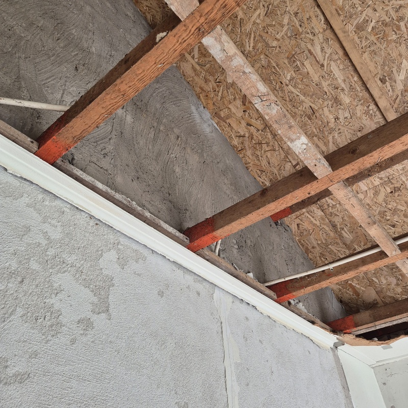

  • Laatst online: 21:38
  • Omdat ik mijn woonkamer van binnenuit aan het isoleren ben moest ik mijn CV-leiding weghalen... :*)
  • En omdat ik die CV-leiding ging weghalen dacht ik: ik vervang gelijk alle CV-leidingen door dikkere meerlagenbuis... :)
  • En omdat ik de CV-leidingen weg moest halen moest ik ook het knieschot op zolder openhalen... :|
  • En omdat ik het knieschot open moest maken moest ik ook de isolatie op zolder deels verwijderen... :')
  • En toen zag ik dit: een deels rot dakbeschot... ;(
Afbeeldingslocatie: https://tweakers.net/i/T5PGlLD2Mk20UvL7BovJARWVWbo=/234x176/filters:strip_icc():strip_exif()/f/image/gtPGHmZwB1FaqlDypMpVebuH.jpg?f=fotoalbum_medium
Links en rechts zijn deels rot. Rechts is opgelost (daklood dakraam daarboven was lek). Hout is zacht, maar droog, glaswol plakt er tegen aan, maar schade valt nog mee. Links twijfel ik over, want daar zit ook de dakgoot van het dak aan de linkerkant. En dat is wel echt flink weggerot/verkruimeld. De balk valt waarschijnlijk nog mee.
Afbeeldingslocatie: https://tweakers.net/i/HD293tlwgpPkF01i87pdWmhltMU=/234x176/filters:strip_icc():strip_exif()/f/image/dVOlTBAqCwjmy8KqPnH1dnDZ.jpg?f=fotoalbum_medium
Ik heb vorig jaar het dak laten vernieuwen voor 9.000 euro (met herbruik pannen, dus eigenlijk enkel latten, tengels, folie ...), en gevraagd ook te letten of het dakbeschot nog goed was. Maar dat is duidelijk niet gebeurd, folie is zelfs over een gat gelegd.
Wat is nu wijsheid... Loop ik kans dat het verder wegrot, en moet er nu actie worden ondernomen. Enige juiste oplossing lijkt me het dakbeschot uitzagen en van gording tot gording vervangen. Maar het is nu bouwvak, dakdekker laat waarschijnljk (voorlopig) niets van zich horen, als ik sowieso al wil dat hij terugkomt, voor je het weet is het weer herfst, en ik heb zelf ook nog andere werkzaamheden. Van binnenuit fatsoenlijk herstellen lijkt me lastig?
Ik kan er voorlopig iets van binnenuit tegenaan zetten, maar dat houdt regenwater niet echt buiten. Andere kant: waarschijnlijk zit dit er al >10 jaar, en het lijkt er niet op dat het er met bakken naar binnen is gekomen, eerder vrijwel permanent vochtig is geweest. Ik was eigenlijk van plan het met houtvezelplaat te isoleren, maar dat kan ik voorlopig ws. beter niet doen.

@inquestos ; de nieuwe folie is toch waterdicht? Hoe komt er dan nog water binnen? Dit dakbeschot moet nu gewoon zo droog mogelijk worden. Er zou geen vocht meer bij moeten kunnen komen.
Uit interesse: waarom heb je voor hergebruik van de pannen gekozen? Ik kan me eigenlijk niet voorstellen dat dat goedkoper is (kost extra manuren vs relatief goedkope pannen).

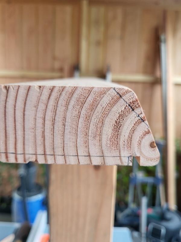

Ik ga een schuurtje bouwen van hout op een bak van stenen blokken vanwege hoogteverschil. Aan de zijkant wil ik het hout over de stenen blokken laten doorlopen tot aan de grond (eventueel met een hardhoutenlatje als grens tussen grond en de douglasplanken.)
Nu zijn het douglas planken, is het dan verstandig om tussen de stenen blokken en de wandbekleding een ventilatielat te schroeven? Of kan ik het gewoon strak tegen het steen schroeven. Vanwege vocht ben ik bang dat de planken dan relatief snel slecht gaan.
Plank op de foto is als voorbeeld.

@MSHG8897 Daar zou ik een lat tussen doen. Misschien die zelf door een kunststof afstandsblokje zodat alles kan ventileren.

@MSHG8897 Ja, een lat erachter. En 1 cm boven de grond stoppen, ipv een hardhouten latje als grens.
Dit.. je hebt van die kunstof sfstandsblokjes van GB.. 3mm zijn zwart geloof ik. Die zou ik ertussen plaatsen en 1cm van de grond idd.. Dan komt t wel goed..

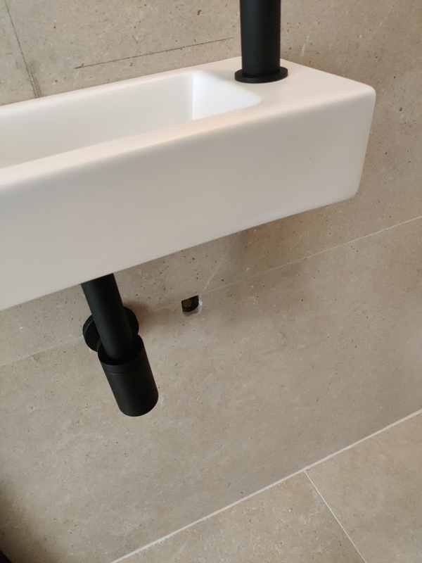

Vraag aan de tegelzetters hier. Ben zelf de badkamer aan het tegelen.
Op een gegeven moment moest één tegel verwijderd worden in verband met een beschadigd hoekje.
Na het verwijderen wat geschrokken van de lijmlaag erachter. Het zijn 60x60cm keramische tegels die dubbel verlijmd zijn. Op de muur met en lijmkam 10mm en op de achterkant van de tegel vlak ingesmeerd. Gebruikte tegellijm is een A-merk: Eurocol 705 poederlijm.
Op het moment van verwijderen zat de tegel er zo'n 1,5 week op. Na het verwijderen vallen twee dingen op:
  1. De lijm heeft zo goed als niet gehecht op de achterkant van de tegel
  2. De lijm op de achterkant van de tegel heeft wel gehecht op de lijmrillen, maar de lijmrillen zijn zo goed als intact gebleven en niet platgedrukt.
Dit alles ondanks montage met levelingclips en het ferm aanduwen met de hand en naslaan met een rubber hamer.
Als je op de kopse kant van de omringende tegels kijkt zie je dat ook daar de lijmrillen niet platgedrukt zijn.
Op het eerste gevoel lijken alle tegels (met de hand) goed vast te zitten. Toch twijfel ik nu over a) of dit op de lange termijn goed vast zit en b) over waterdichtheid achter de tegel.
Hoe kijken jullie hier naar?

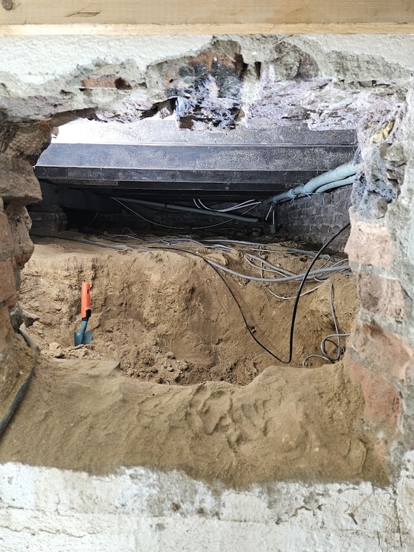

Morgen ga ik aan de leuke klus beginnen van het uitgraven van de kruipruimte. Dit ivm vloerisolatie die aangebracht zal worden. Zijn er betere manieren dan alles met emmertjes naar buiten werken? Ik heb maar een klein gat om er in te komen. Zat te denken aan het stoffilter uit de bouwstofzuiger halen, maar ben bang dat ie verbrand. Dat zou wel schelen, zit een slang van 5 meter op geloof ik dus kun je een eind mee komen.

LankHoar schreef op vrijdag 25 juli 2025 @ 22:46:
Misschien icm een cycloon..maar daar heb je nu niks meer aan :+
Zie topic.
Als je je voortgang, successen en tegenslagen zou willen delen tzt... Als het er in zit. Wij (lees:ik) wil dit ook, en we zaten gisteren te kijken naar wanneer dan. Waarbij Fraulein B. Vrolijk en wel zei.. "ja, dat duurt misschien wel 2 of 3 uur!" Das dus opruimen, schonen èn folie leggen.
Ik denk zelf dat t zomaar frutje langer kan duren...
Hoeveel m2 ga jij doen? Ik heb een relatief eenvoudige rechthoek van 15x5 ongeveer. Grofweg 80cm hoog. En vanwege de vloerverwarming is het 'plafond' geïsoleerd, wat ook aandacht nodig heeft.

Ethiron schreef op vrijdag 25 juli 2025 @ 17:41:

Misschien iets te droog aangemaakt? Dan kun je ze amper in de lijm drukken. Of ze goed vastzitten kun je ook horen, door bijvoorbeeld met een schroevendraaier er op te tikken. Moet de lijm wel droog zijn.

@_ferry_ thanks voor je reactie. Ik denk dat het inderdaad te droog is geweest. Dit was de laatste tegel die ik plakte met de kuip tegellijm die toen toch al een tijdje open stond…
Mbt de lucht achter de tegels tussen de lijmrillen: als het niet hol klinkt zou je het gewoon laten zitten?

Ethiron schreef op zaterdag 26 juli 2025 @ 09:01:
gewoon nog even wachten als ze los komen merk je het vanzelf ;) levelingclips is hierin ook een oorzaak je trekt tegels uit de lijm als je niet uitkijkt. zeker als de pasta aan de droge kant is. dat je de tegel er heel uit hebt gekegen is overegens knap te noemen, zelfs met beperkte hechting.

@Blomminator @GudZ het gaat me vandaag niet om de isolatie maar het zand verwijderen uit de kruipruimte. De isolatie wordt door een bedrijf gedaan, PIF komt er onder. Dan krijg ik subsidie en garantie, en kostte daardoor niet veel meer dan zelf uitvoeren :)

LankHoar schreef op zaterdag 26 juli 2025 @ 09:50:
Een euronorm stapelkrat. 2 touwen en een kruiwagen met 2de man.
1 iemand die met een schepje t krat vult 2de die het volle krat naar je kruipruimte gat trekt. En leeg gooit in de kruiwagen. Met 2de touw leeg weer terug trekken n+1.

MSHG8897 schreef op vrijdag 25 juli 2025 @ 09:05:
Inderdaad afstand houden. Zelf heb ik overal ook nog folie omheen gedaan zodat de planken nooit vochtig worden :)

BBBrt schreef op zaterdag 26 juli 2025 @ 11:05:
Je hebt je hele huisje ingepakt, zodat het hout niet nat kan worden? :+
Zoiets? Afbeeldingslocatie: https://tweakers.net/i/euw8Q1-amnYC9CGLMx736Mh3oic=/fit-in/4920x3264/filters:max_bytes(3145728):no_upscale():strip_icc():strip_exif()/f/image/ExrSIRPkkizW8H3TlEwpWykI.jpg?f=user_large
En bedankt voor de tips verder. Er gaan geïmpregneerde ventilatielatten tussen komen.

Beste tweakers,
Ik heb een verlaagd softboard plafond eruit gesloopt met het doel om dit te vervangen met gipsplaten. Nu het eruit is vindt mijn vriendin het mooier om het plafond mee te laten lopen met het dak. Of te wel, het raamwerk voor het verlaagde plafond moet eruit.
Dit kost heul veel extra werk. Ik moet de elektra verplaatsen, binnenkant dak isoleren en afwerken, etc. Maar wat ik mij afvraag is of de balken die het plafond hebben gedragen onderdeel uitmaken van de bouwconstructie. Helpen deze de muren rechtop te houden of kunnen deze er gewoon uit? Er is ook één dikke balk die onderdeel uit maakt van de dakconstructie en deze bedoel ik niet.
Ik ben benieuwd wat jullie ervan denkenAfbeeldingslocatie: https://tweakers.net/i/86JL391-8dRNW9kb48xNwvXDJuM=/800x/filters:strip_icc():strip_exif()/f/image/uF7jvAAwOfwpxRtcw4rHeqb8.jpg?f=fotoalbum_large

Beekforel
Is eigenlijk geen vis
Afbeeldingslocatie: https://tweakers.net/i/xj12dvpiEXynuPPiMCRbkowOzB8=/800x/filters:strip_icc():strip_exif()/f/image/gqsds507f8ey06erKtJPiLPY.jpg?f=fotoalbum_large
Soms begin je ergens aan en realiseer je al vrij snel, dit had niet gemoeten. :X
Dit is een "uitkragend" deel wat de vloer van onze slaapkamer is. Gezien de koudeoptrek daar dacht ik dat het leeg zou zijn. Blijkbaar toch niet zo slecht als ik dacht. Wel veel gaten en niet luchtdicht.
Heb het nu maar zo veel mogelijk weer netjes gemaakt, de isolatie met andere latten vastgezet en ga het afwerken met een dampopen folie. Daarna plaatmateriaal.
Kan wel mooi spotjes inbouwen nu, levert het toch wat op. :9

Beekforel schreef op zaterdag 26 juli 2025 @ 13:09:
opzich heeft een dampopen folie natuurlijk maar beperkt zin als je isolatie gebruikt met een aluminium laag ;)

twain4me schreef op zaterdag 26 juli 2025 @ 13:43:
...die aan de verkeerde kant lijkt te zitten.
Helemaal lucht dickt hoeft niet, maar koude optrek kan wel komen door de gaten. Dat kun je opvullen met losse steenwol. Dat kan er "gewoon" tussen, toch ?
If I agreed with you, we'd both be wrong.

arievz schreef op zaterdag 26 juli 2025 @ 13:45:
Het is een dubbele laag, dus beide kanten folie.
Loft schreef op zaterdag 26 juli 2025 @ 13:47:
Ja, dat doe ik ook. En dan denk ik door de folie de laatste luchtstromsn nog te voorkomen.

Migosso schreef op zaterdag 26 juli 2025 @ 11:16:
Beste tweakers,
Ik ben benieuwd wat jullie ervan denken[Afbeelding]
Ik heb dit al bij twee woningen weggehaald en die ene staat 10 jaar later nog, die andere is het pas net gedaan. Volgens mij was het alleen om de vliering te ondersteunen.
Beste tweakers,
Dat kan er allemaal uit, behalve natuurlijk die dikke balk met staanders die je dak ondersteunen ;)

Bij het aansluiten van de watertoevoer heb ik volgende probleem voor. Ik krijg de afstop er niet af omdat hij te diep zit.. Engelse sleutel, universele tang, waterpomptang niets lukt.
Ik zat te denken aan een Ratelaar? Zou dat over die kop passen?
Ik denk dat de stop een 1/2 is. De koppen van de Ratelaar zijn ook uitgedrukt in dezelfde eenheden, dus dat lijkt alvast een goed begin..
Ik vraag het omdat ik het niet heb, en ik ik dus geen nutteloze aankoop wil doen.
Afbeeldingslocatie: https://tweakers.net/i/qnQ6m326sD1eT8O9-3ogGaa8-9s=/x800/filters:strip_icc():strip_exif()/f/image/iIDjcxY7xPNGBClWjAMFsPPi.jpg?f=fotoalbum_large
Afbeeldingslocatie: https://tweakers.net/i/Dt6xETWQsR6lwi8tizH_Xg6QgBc=/x800/filters:strip_icc():strip_exif()/f/image/rT83VK0bklNJdb0VqcR5Oy2I.jpg?f=fotoalbum_large
Afbeeldingslocatie: https://tweakers.net/i/MWDLiSzKEYLT7a97NdVJeggsLPs=/x800/filters:strip_icc():strip_exif()/f/image/47s8yGuHvtdPexw9QpmyKeMD.jpg?f=fotoalbum_large

@Rubberen
Pijpsleutel in de juiste maat?
Misschien is het effe zoeken naar die maat.
Afbeeldingslocatie: https://www.toolmax.nl/resize/6525470_10.jpeg/0/1100/True/gedore-pijpsleutel-massief-32x36-mm-6527250.jpeg
Of anders een losse dop kopen.
Afbeeldingslocatie: https://media.hornbach.nl/hb/packshot/as.47109539.jpg?dvid=8

Zo eerste klusje met mn tafelzaag.... 8)
Kozijnen van douglasbalk maken voor mn overkapping.
Afbeeldingslocatie: https://tweakers.net/i/8yaSW5-PQo24X4nZTeklDn2FSfY=/x800/filters:strip_icc():strip_exif()/f/image/clGGNjafsy5YPHngkkFC49bb.jpg?f=fotoalbum_large
Onderzijde 40cm balk en 2x 2cm plank plus druppel neus.
Afbeeldingslocatie: https://tweakers.net/i/Uddt37Gnnk8XWUA3m0u2PMEBs2M=/x800/filters:strip_icc():strip_exif()/f/image/zZQ8WRAA1CA8ZjrxYPy8uqvx.jpg?f=fotoalbum_large
Binnenzijde.
Afbeeldingslocatie: https://tweakers.net/i/BHj1O4PrAlNIysRosF11c2RV_RY=/x800/filters:strip_icc():strip_exif()/f/image/8m5IhY9p1RNAmJfB4ZoOQtxY.jpg?f=fotoalbum_large
Boven zijde kozijn
Art impressie...
Afbeeldingslocatie: https://tweakers.net/i/9ypAGmOEqaEnacjUKeN08cGe7s8=/x800/filters:strip_icc():strip_exif()/f/image/HMGSOpvut5mgWlpryYHxEomL.jpg?f=fotoalbum_large
Gebruikt tafelzaag.
Beitel en schaaf
Schuurmachine
Afkortzaag.
Potlood
Speedsquare
Zweihaak.
Decoupeermachine.
Happy camper hier.
*O*
Nu maar even alles opruimen regen in aantocht vrees ik.
En morgen volgende jokes klusje.
Polycarbonaat plaat 4 mm zagen met mn inval zaag.
Iemand tips?
Toerental laag denk ik 1-3
Ander blad er in die bot mag worden?
* copykat heeft nog 2 nieuwe 160mm bladen van de oude cirkelzaag.

Zagen? Gewoon langs een balk/lineaal goed recht insnijden, dan op de rand van de werkbank klappen en dan heb je als het goed is een mooie rechte breuk. Dat 2x en je hebt je raam op maat.
4mm is wel dikker, dan moet je hem op de werkbank waarschijnlijk even inklemmen onder een balk als je pak m beet meer dan een halve meter lengte hebt. En met een plank er op kracht zetten. Anders krijg je hem niet over de hele lengte gelijkmatig gebogen/gebroken.
(Hier een plaat van 2,5mm ofzoiets, bij de Hornbach vandaan om te gebruiken als poor mans dubbelglas achter de voordeur. En over een lengte van bijna 2m viel dat prima op maat te breken)
[ Voor 58% gewijzigd door _ferry_ op 26-07-2025 19:04 ]

4/5 mm zaag ik ook altijd op de circelzaagtafel. dat gaat eigelijk altijd foutloos. decoup of breken gaat wel eens mis maar misschien heeft het er ook iets mee te maken dat het spul inmiddels 15+ jaar in mijn schuur ligt :+
  • copykat
  • Laatst online: 17:48
copykat
Good copy isn't bad
Ik dacht invalzaag op voorritsen en daarna doorhalen
Ik weet alleen niet wat dat spul doet met mn zaagtanden.
Beste tweakers,
De volgende houten onderdelen van de kap kun je beter behouden:
muurplaat
nokbalk
spanten
gordingen
soms hebben vloerbalken de functie om de krachten van de spanten op te vangen. Deze balken (eventueel in combinatie met stalen onderdelen) bevinden zich onderaan de voet van de spanten. Bij oude huizen zie je dan ter plekke van deze balken muurankers of de gevel.
dus bij twijfel even een constructeur vragen

Ik heb het uitdiepen gedaan na het verwijderen van de vloer. Mocht niet te diep van de constructeur om genoeg druk op de fundering te houden (gemetseld op staal). 20cm verwijderd, kwamen echt twee zes kuubers grond uit.
Heb meerdere offertes gehad in de afgelopen jaren, volgens mij moet het voor 3K ex btw voor 50m2 x 40cm kunnen.
Verkijk je er niet op met emmertjes, voorbeeld: 50m2 x 0,1m = 5 kuub. Dat zijn 250 volle emmers van 25kg (20 liter). En dan heb je er 10cm uit, puin niet meegerekend.
Maak je al vordering?
Oke ik zag het zo niet, maar zal het topic nog eens doornemen dan, bedankt voor de verheldering!
Wat is precies een cycloon stofzuiger? Als ik daar op zoek zie ik voornamelijk huishoudelijke apparatuur, dat lijkt me niet geschikt, of wel?
Ik denk dat ik er zo'n 4-8 kuub uit moet halen om het geheel op 60cm diepte te krijgen. Het is nu gemiddeld 40cm, en voor de isolatiemensen wilden ze 50cm hebben. Zelf vind ik het echter ook wel prettig om natijds nog fatsoenlijk bij het leidingwerk te kunnen, dus wil graag ongeveer dezelfde afstand houden als nu (onder de vloerbalk kun je nu net door komen, dus heb niet veel keuze, anders is de meterkast onbereikbaar).
Het viel wat tegen. Ten eerste omdat we pas tussen 6 en 7 konden beginnen. Andere werkzaamheden kostten langer dan verwacht (zoals wel vaker :+). Uiteindelijk een uur of 2 bezig geweest, en hebben er ongeveer een halve kuub uitgehaald, uitgestort. Het eerste stuk met een klein schepje, een kuil gemaakt waar je in kon zitten, en vanaf toen met een korte maar normale schep verder gewerkt. Met emmers aan een touw omhoog hijsen (met 3 man bezig dus). Het resultaat:
Afbeeldingslocatie: https://tweakers.net/i/HbsE6t_WtiWzTKxfwM5-zacJOVk=/x800/filters:strip_icc():strip_exif()/f/image/PX5T8X41K904CIuRNlT1hriu.jpg?f=fotoalbum_large
Ik voorzie gelijk een uitdaging: er zitten 3 pilaren waar de vloerbalk op steunt. Deze is opgemetseld, en ligt eigenlijk op het zand. Ik had gehoopt dat deze vanaf de vaste grond opgemetseld was, of in ieder geval wat dieper, maar dat is dus niet het geval. Ik kan daar dus niet goed omheen werken. Ik had een duidelijke foto willen maken maar het was al laat en niet meer aan gedacht. Er een meter vanaf blijven is geen optie, want er zit maar 1,30 tussen de pilaren ongeveer.
Zelf dacht ik om in het midden van de pilaren tot de vaste grond af te graven, voorzichtig, en dan stempels er tussen plaatsen. Vervolgens de pilaren vrijgraven, en opnieuw vanaf de vaste grond opmetselen, of deels met (snel)beton. Dit is echter wel spannend, en ook echt een tijdrovende klus natuurlijk. Ik verwacht al met al 4 volledige weekenden kwijt te zijn, wellicht meer. Leidingwerk moet ook allemaal nog 20cm naar beneden gebracht worden. Bovendien weet ik niet of ik de vloerbalk weer net zo precies gestut krijg als nu. Zijn er andere/betere opties?
Het zand afvoeren gaat ook nog een uitdaging worden. Mocht er echt 8 kuub uit komen dan is dat minstens 10 ritjes, en de kosten van afvoeren zijn ook niet mals (lijkt 2 euro per 10kg te zijn, poeh) :X Heb al wat op de weggeefhoek gezet, hopelijk lukt dat.

  • Mjier
  • Registratie: Juli 2023
  • Laatst online: 17:51
LankHoar schreef op zondag 27 juli 2025 @ 17:03:
Allereerst, succes met de klus.
Vervolgens, in de film worden tunnels gegraven door het zand in de broekzak te doen, en iedere dag op de luchtplaats te legen, dan gaat het bij jou nog best snel. 8)7
Ten derde, je lijkt wel een badgast uit het oosten, zo met die kuil en schepje. :o
Dan serieus, voor het graafwerk dat ik in de kruipruimte heb gedaan (klei, ik kan alleen maar dromen van dat schone zand ;) gebruik ik een pionierschopje. Kun je lekker mee graven in kleine ruimten.
Tot slot, voor afvoer van zand kun je een container huren, kost minder dan € 2,-/10 kg

Mjier schreef op zondag 27 juli 2025 @ 17:29:
Bedankt! :)
Pionierschopje wilde ik komend weekend meenemen inderdaad, dan ga ik verder. Eerste stukje was echt lastig, ik lag op mijn buik en dan met dat kleine tuinschepje een emmer in hopsen, iemand anders de emmer dumpen in een emmer met touw, waar de laatste persoon die dan ophijste en in de kar gooide 8)7
Goede tip van container. Ik heb wat rondgevraagd via de weggeefhoek, en ik kan zoals het lijkt de helft in ieder geval al kwijt, en ook nog een tip gehad in de buurt waar je een tientje per ton zand betaald, dan is het maar 4-5 tientjes nog ofzo, dus klinkt ook goed.
Ik zit nog wel met die pilaren in mijn maag hoe ik dat moet oplossen. Kan ik gelukkig nog de hele week over nadenken.

  • Rukapul
  • Laatst online: 08:23
Als ik het goed begrijp graaf je de kruipruimte af tot onder de fundering. Dan is er een logische vraag: heb je advies van een constructeur ingeroepen?
Druk en krachten werken naast verticaal ook horizontaal.
  • LankHoar
  • Laatst online: 09-09 14:43
LankHoar
Langharig tuig
Rukapul schreef op zondag 27 juli 2025 @ 23:16:
Nee dat is niet mijn plan. Dat was enkel mijn plan op de plekken waar de steunpilaren zitten voor de vloerbalken, zodat ik op vaste grond nieuwe steunpilaren kan opmetselen. Maar daar ben ik ook helemaal niet zeker over, dus zoek daar advies voor hoe ik dat het beste kan aanpakken :)
