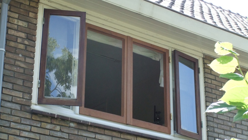

Ik heb wat ramen rot in mijn garage. Nu zie ik twee opties :
1) nieuwe ramen kopen
2) rabatdelen in het raamkozijn (vlakke plaat staat niet in onze garage)
3) vlakke multiplex plaat erin zetten en zelf de groeven erin frezen (goedkoopste en prima oplossing?)
optie 1 lijkt mij de gemakkelijkste maar ook de duurste optie. Een bouwpakket kost al snel 230 euro per raam incl glas (moet ook vervangen worden). Het kozijn zelf is nog wel goed.
optie 2 lijkt mij de goedkoopste optie, maar ik snap nog niet goed hoe je die technisch verwerkt, omdat de garage niet geïsoleerd is en wordt ook niet verwarmd.
Is het dan nodig om net als een verwarmde ruimte de gevelbekleding te plaatsen met rachelwerk, folie en aan de binnenzijde een plaat? Ik heb nog dampopen en dichte folie liggen. Dit heb ik eerder gemaakt bij een verwarmde ruimte maar ik vroeg mij af of dit nu wel allemaal Nodig is.
ik zie ook sandwich panelen maar vooral van kunststof. Ik wil graag iets van hout.
Iemand tips?

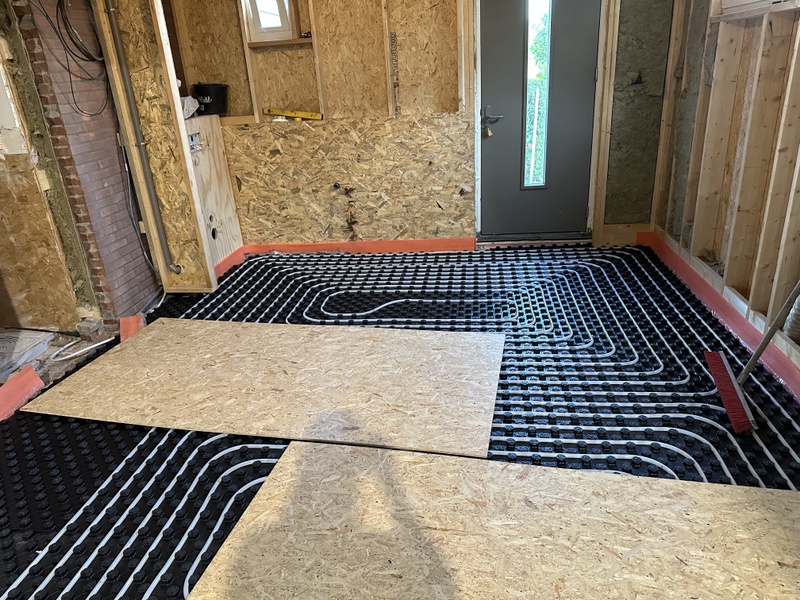

Afgelopen week heb ik een hele wirwar aan vloerverwarming gelegd. Echter, vond ik het niet eenvoudig om een simpele gratis tool te vinden om de vloerverwarming uit te tekenen. Opties die ik vond zijn eigenlijk allemaal duur, en erger nog, vaak alleen op Windows te gebruiken.
Daarom zelf maar iets gemaakt om een legplan te kunnen tekenen. Gratis en voor niks op github en ufhdesigner.com. Geen account nodig, en alles in-browser.
Afbeeldingslocatie: https://tweakers.net/i/vt1Nt6TeBoyW2trO2NVdgoBV-z4=/800x/filters:strip_exif()/f/image/KOvb2J11nxoQDsF1g5iENMtY.png?f=fotoalbum_large
Afbeeldingslocatie: https://tweakers.net/i/mZDTGoDomJvwxNUXbaIh4uWlraA=/800x/filters:strip_icc():strip_exif()/f/image/vMnXcZi1829AZZp0VGW325lk.jpg?f=fotoalbum_large
Groeten

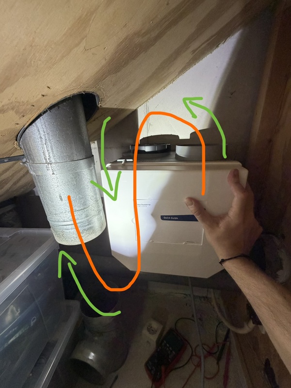

Ha Tweakers, ik ben bezig met vervangen van mijn mechanische ventilatie. De vorige was op de vloer achter het knieschot geplaatst. Dat kost onwijs veel bruikbare ruimte, dus ik wil hem graag aan de muur hangen. Dat kan maar op één plek, maar dat betekent wel dat de afvoerbuis naar buiten twee flinke bochten maakt.
Zie foto. Oranje is de buis, groen de stroomrichting van de lucht.
Zijn er hier experts die hier iets kunnen zeggen over hoe bezwaarlijk dit is?
Afbeeldingslocatie: https://tweakers.net/i/VnMSI6ahQNSQ05mBhvxCxsKyGow=/x800/filters:strip_icc():strip_exif()/f/image/jSzNTSed3rv5uwkSrHOLrjEp.jpg?f=fotoalbum_large

Ethiron schreef op maandag 10 augustus 2026 @ 15:18:
Kan je de box niet op gewoon 90 graden draaien, zodat de uitgang naar links zit? dan heb je nog maar 1 bocht.
Ik weet dat de Duco boxen die kunnen.

choman schreef op maandag 10 augustus 2026 @ 15:27:
Ga even uitzoeken of de Itho Daalderop dat ook mag/kan! Zou idd een hoop schelen.

@choman Hmm in de specs staat:
  • Geschikt voor wandmontage: ja
  • Geschikt voor plafondmontage: ja
  • Geschikt voor montage in verlaagde plafonds: ja
  • Geschikt voor montage op zolder: ja
  • Geschikt voor vloermontage: ja
  • Montage horizontaal: ja
  • Montage verticaal: ja
Niet helemaal duidelijk, al vermoed ik door de plafond- en vloermontage dat hij wel wat kan hebben. Wat ze met horizontaal en verticaal bedoelen weet ik niet zeker.
Eventueel nog andere mensen met een verlossend antwoord?
[ Voor 14% gewijzigd door Ethiron op 10-08-2026 15:41 ]
Opzicht is een S-bocht geen probleem en sterker nog die S- word een soort Sifon voor condenswater in de winter die naar beneden wilt komen als de lucht afgekoeld word door je uitvoerpijp buiten. Dat blijft dan in je Sifon achter en verdampt weer langzaam door de lucht stroom en binnen temperatuur. ( Vaak heb je dit als je badcel douch lucht afvoert dat is vochtige warme lucht die meteen afkoelt op de buiten pijp en condens oplevert. (normaal komen de druppels in je kunststof MV box als de lucht stroom uit onvoldoende is.) bij normale huiskamer uitvoer valt dit wel mee en heb je hiuer geen last van , wel zorgt elke bocht voor meer werveling => geluid en flow weerstand=> hoger stroom verbruik/lagere uitvoer aan m3 lucht per minuut maar dat zal op zo'n kort stukje wel meevallen.

Ethiron schreef op maandag 10 augustus 2026 @ 15:40:

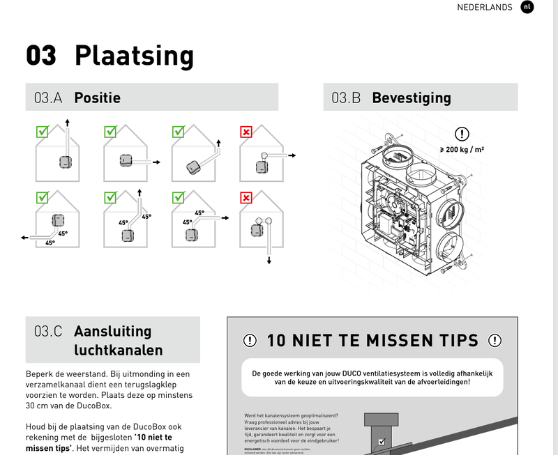

Afbeeldingslocatie: https://tweakers.net/i/RyJfqPfk9d5agf1OIw1rJ0z5FHs=/800x/filters:strip_exif()/f/image/ayIuUzIBrkhvjAOf6fJ0tnaZ.png?f=fotoalbum_large
Hij mag zelfs schuin worden opgehangen ;)
Bron: https://www.duco.eu/Wes/CDN/1/Attachments/installatiehandleiding-DucoBox-Focus-%28nl%29_638792023769985683.pdf

@choman thanks voor je hulp! Alleen ik heb geen Duco maar een Itho Daalderop :+
Ik heb net nog even gebeld naar Warmteservice en zij bevestigen dat hij een kwartslag gedraaid gemonteerd mag worden (met uitblaas dus opzij). Ook het AI-resultaat van Google zegt dat, maar ik heb nog geen 'formele' bron gevonden die het bevestigd.
@copykat thanks, interessante overweging m.b.t. condens.

Het is natuurlijk extra werk en je moet het dak er op willen/durven. maar de pijp verleggen is ook nog een optie, of mis ik hier iets?

@pman63 Nee je mist niks, maar het verleggen van de pijp is voor mij zelf geen optie. Ik doe bijna alles zelf, maar op drie hoog het dak doe ik niet. Bovendien geen ramen aan deze kant. Misschien in de toekomst bij werkzaamheden aan het dak, maar tot die tijd moet de MV-box aangesloten worden op de huidige afvoer.

Nou, ik heb maar even gebeld met de technische dienst van Itho Daalderop. Telefonisch bevestigd dat de CVE-S Eco ook een kwartslag gedraaid mag worden. d:)b
Ik zal nog even laten zien wat het geworden is als hij hangt.
Met horizontaal bedoelen ze plat op de vloer.
Maar die box kan gegarandeerd 90° gedraaid worden. De motoras loopt namelijk horizontaal, dus daarvoor maakt het al niet uit. (En sowieso niet omdat ie immers ook op de vloer gemonteerd mag worden). Je kunt de box dus onder elke hoek die je maar handig uitkomt op de muur monteren.

@Andrehj Ik maakte me vooral 'zorgen' om de sensors (CO2 en vocht) die misschien niet goed werken als ze gekanteld zijn, maar dat is dus niet het geval.

De co2 sensor zit in je rft.

Bij mij niet, ik heb de Optima Inside variant. Daar zitten allebei de sensors in de MV-box. Sterker, ik heb niet eens een rft. :)
Ben geen itho/duco expert, maar hier hangt die box al een jaar of 2 op z’n zijkant. Gaat gewoon goed, wat die plaatjes ook laten zien. In je afvoer moet je geen 90 bochten maken, het beste is rechtdoor naar buiten maar da’s vaak niet mogelijk. Ik ga ook met 1 x 45 naar buiten, afvoer buis gaat al gelijk via een stukje flex 45 graden omhoog.

  • ThinkPad
  • Laatst online: 21:38
Ethiron schreef op maandag 10 augustus 2026 @ 16:34:
Zie ook deze tips voor plaatsing/uitlijning kanalen. Kan behoorlijk schelen in stroomverbuik en geluid: ThinkPad in "Optimale vraaggestuurde mechanische ventilatie"

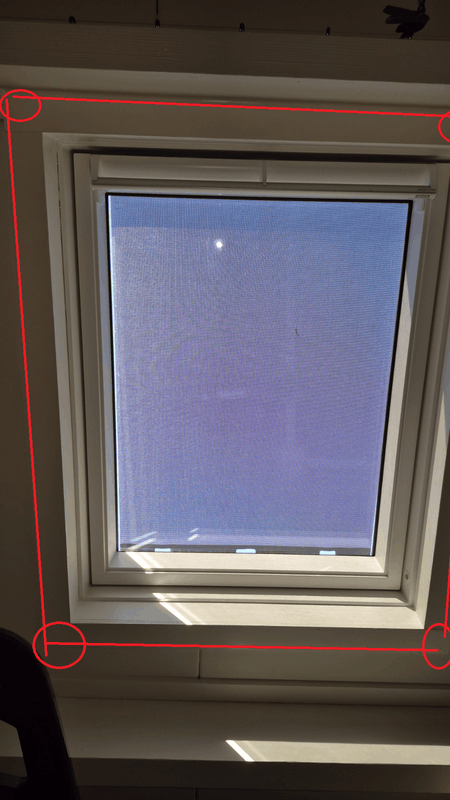

  • sdk1985
  • Laatst online: 17:58
Wie heeft voor mij de gouden tip?
Ik zit met een ondiep velux dakraam, zo ondiep dat hij nauwelijks open kan indien je een normale hor plaatst. Ik wil via een houten frame een extra verdieping van circa 5cm maken om vervolgens daarop de (plisse)hor te monteren. Het houten frame gaat wel lukken. Ik zie bijvoorbeeld 55x33x270 vuren balken.
Afbeeldingslocatie: https://tweakers.net/i/-62bTeNk_jHfUXkR7lZFl-bakDI=/x800/filters:strip_exif()/f/image/lrtRQSkSKewQTSqwIh6bax3o.png?f=fotoalbum_large
Waar ik niet uit ben is hoe ik deze ombouw stevig maar verwijderbaar aan het dakraam bevestig. Het dakraam heeft rondom een opstaande rand van 6cm breed en ik gok een halve cm hoog. Ik wil het zo maken dat het na de zomer weer eraf kan dus direct hout in hout lijkt me dan op termijn onhandig. Ik heb dus iets nodig van een metalen beugeltje of iets dergelijks. Iemand een idee?
[ Voor 20% gewijzigd door sdk1985 op 13-08-2026 14:31 ]

  • Dirtbiter
  • Laatst online: 09-09 20:26

  • Schway
sdk1985 schreef op donderdag 13 augustus 2026 @ 14:22:
Ik zat juist te denken aan simpel vast klemmen met een wigje.
  • sdk1985
Magneten vind ik wel beetje spannend icm gebruik van de plissé hor en het gewicht van de constructie.
De pest is ook nog dat die plisséhor 4.1cm breedte nodig heeft omdat de montage blijkbaar aan de zijkant zit en niet 'onzichtbaar' is. Dus dan zou ik moeten wijzigen naar bijv 44x90 en dat is wel vrij zwaar voor deze lengtes; 2x 102.6 en 2x 80.7.
Van meubelpaneel heb ik nog wat reststroken van liggen dat zag er eigenlijk ook mooi uit, want dat is al aan 3 kanten wit en minder massief. Slechts 1.8cm breed dus ook dat is weer een probleempje icm de plisséhor. Dan kan je eventueel wel op de plek van de steuntjes verdubbelen maar dat is weer niet zo fraai.
Afbeeldingslocatie: https://tweakers.net/i/bwwGPbOnk2KSDlMuVl79Nsh-VkE=/x800/filters:strip_exif()/f/image/SwvBdayPkFqPYbqLmzpgT7Ad.png?f=fotoalbum_large
Ik zit ondertussen te denken aan rampamoeren. Die kunnen dan of aan de dagkant in combinatie met een hoekrofiel. Of aan de zijkant van het verdiepte gat icm een metalen plaatje met 2 gaten.
Misschien moet ik het plisséhor ding afschrijven, die ik heb ik ooit gekregen en nooit gemonteerd want past niet. Met een klemhor icm het ophoogframe is dikte iig geen issue meer.
[ Voor 13% gewijzigd door sdk1985 op 13-08-2026 15:59 ]

  • The Eagle
The Eagle
I wear my sunglasses at night
@sdk1985 ik heb thuis een vergelijkbare situatie. Maar dan met een zelf gemaakte hor, van een stel glaslatten waar ik horgaas op gespannen heb.
Ik heb rondom een aantal schroefhaken in het plafond gedraaid. Die haken dus om de glaslatten heen, waardoor het nergens heen kan. En moet ie er af, draai ik die schroefhaken een kwartslag en haal ik zo de hor weg. Simple as that :)
  • JT
  • Laatst online: 20:59
JT
VETAK y0
~[Afbeelding]
Ik zou toch eens naar magneten kijken. Ik heb neodymiummagneetjes liggen uit oude HDD's en de klemkracht is echt enorm. Ik denk dat het met genoeg magneet heel goed kan werken. Anders misschien met profielen een frame waar je de houten constructie met hor en al aan de zijkant in schuift. En plissé is wel erg fijn als je je raam in dit weer dagelijks je raam open en dicht doet.

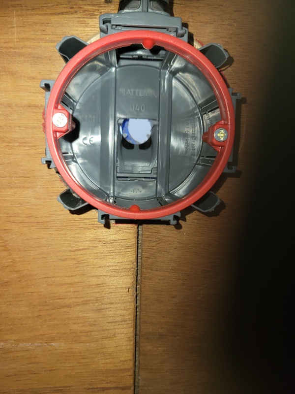

  • Piemol
  • Laatst online: 20-09 21:44
@Andrehj @twain4me bedankt, het is gelukt. Met een accuboor, wel met klopfunctie anders gebeurde er echt helemaal niks.
Hier mijn nieuwe installatiebuis, en een foto van oud bevestigingsmateriaal. Eerdere bouwvakkers hebben echt alles in de liggers geboord, of in de fundering.

  • martijn1985
  • Laatst online: 21:21
Een Z-clip? Bijvoorbeeld: https://www.monarchmetal.com/products/monarch-z-clips/
  • sdk1985
The Eagle schreef op donderdag 13 augustus 2026 @ 21:10:
Oeh nu ben ik wel benieuwd naar een foto. Met name naar hoe je de kuipvorm erin hebt gemaakt.
  • pman63
  • Laatst online: 19:48
Piemol schreef op donderdag 13 augustus 2026 @ 21:54:
[Afbeelding][Afbeelding]
Het kan natuurlijk ook zijn dat de broodjes toen nog niet op de liggers lagen en ze er zo mooi bij konden, dat zou me namelijk niks verbazen, waarom in een krappe kruipruimte werken als het niet hoeft?

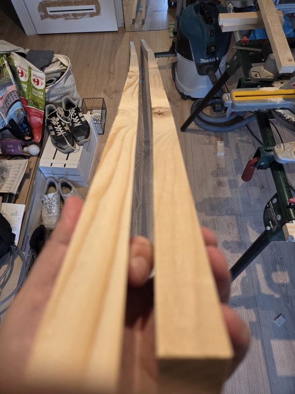

  • TheJVH
  • Laatst online: 20-09 23:29
Koop goed gedroogd hout, zeker als je echt een mooi meubelstuk wilt maken. Bij de hornbach moet je niet beginnen met hout voor meubels kopen - prima voor wat timmerwerkklusjes in huis maar niet voor meubels. Ook hun eikenhout is prut. Veel (goedkoper) hardhout wat wordt verkocht is niet echt droog, vooral voor buitengebruik. Als dat droogt in je huis (met name in de wintermaanden wanneer de luchtvochtigheid in je huis daalt) dan trekt het krom, gaat het schuren en voor je het weet is je bed scheef. Al dat harde werken voor niets.
Ja, goed gedroogd massief meubelhout is duur (en verschilt ook enorm per houtsoort), maar met goede techniek kan je er meubels mee maken voor het leven.
  • The Eagle
The Eagle
sdk1985 schreef op donderdag 13 augustus 2026 @ 22:03:
Stuur me woensdag even een DM, dan ben ik weer thuis, maak ik ff wat fotos voor je :)

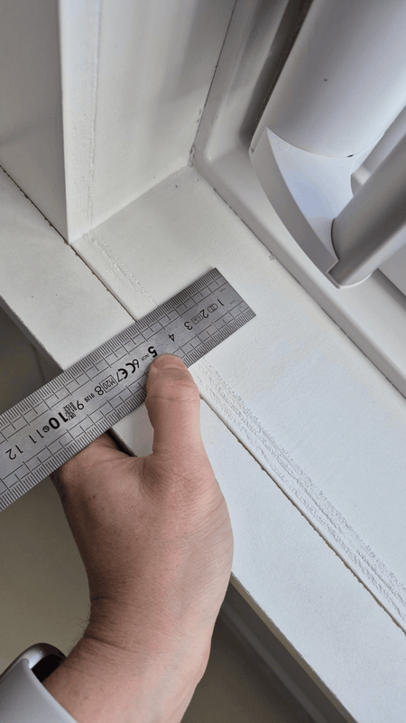

  • SquareOne
  • Laatst online: 21:10

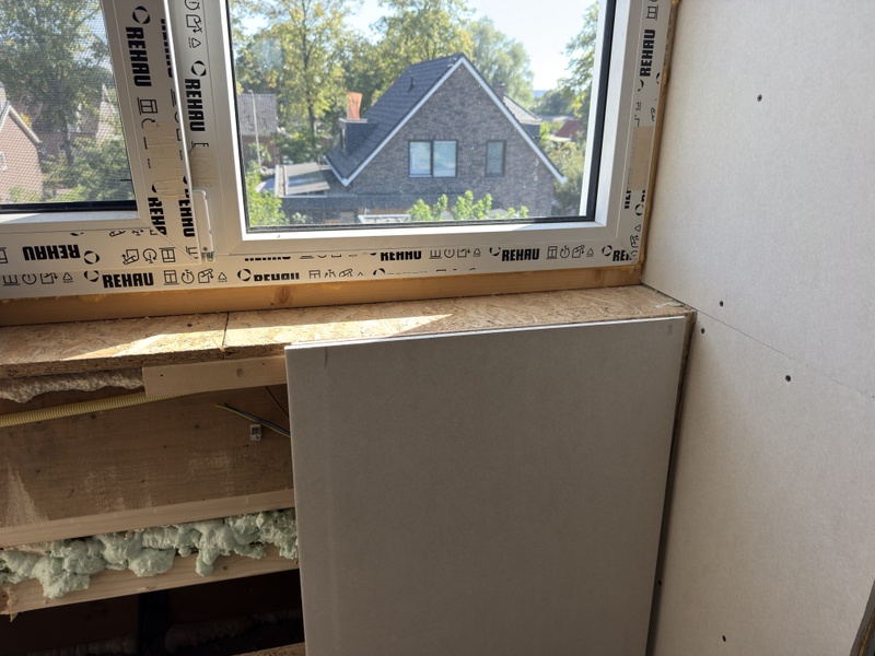

Afbeeldingslocatie: https://tweakers.net/i/YG4sqkd7VoBLAHjaPnJin7lF09s=/800x/filters:strip_icc():strip_exif()/f/image/mP41Wxut7UvCTVFu3JtQmRFj.jpg?f=fotoalbum_large
Iemand ervaring met afwerken van een vensterbank in een dakkapel?
Wel of geen gips aan de bovenzijde van de vensterbank? Er is ca. 4cm tot onderzijde kozijn.
  • Flix20
  • Laatst online: 12:24
SquareOne schreef op vrijdag 14 augustus 2026 @ 08:16:
Hangt er vanaf wat je er verder mee gaat doen.
Komt er een overzet vensterbank op? dan lekker zo laten.
Is de overzet vensterbank, of beter gezegd de lip van de vensterbank niet hoog genoeg, dan kan je kiezen om wat latten te plaatsen en dan je gips iets in de hoogte door te laten lopen.
Zelf heb ik er wel 18mm OSB achter gezet. Een gipsplaat val je natuurlijk zo doorheen.
[ Voor 5% gewijzigd door Flix20 op 14-08-2026 08:37 ]
PSN: Flix20-NL
  • Driehoek
  • Registratie: September 2024
Wellicht erg persoonlijk maar afhankelijk van de verf die je gebruikt is gips niet erg onderhoudsvriendelijk. Zowel voor stof als voor de onvermijdelijke druppels wanneer je de ramen poetst.
  • SquareOne
Flix20 schreef op vrijdag 14 augustus 2026 @ 08:36:
Dank voor de reactie!
Er komt een vensterbank op, type weet ik nog niet. Wellicht een (MDF) overzetvensterbank uit de bouwmarkt. Of wellicht een composieten zoals ik in de rest van het huis heb.
Achter het gips zit en komt inderdaad overal OSB, al heb ik gekozen voor 9mm OSB.
  • SquareOne
Driehoek schreef op vrijdag 14 augustus 2026 @ 09:01:
Sorry mijn vraag was niet scherp genoeg. Er komt sowieso een vensterbank, type weet ik nog niet. Vraag was meer. Moet er eerst nog gips op het OSB voordat ik de vensterbank erop zet.
Ik heb bewust geen gips gedaan, vensterbank met High Tack kit vastgezet aan het hout.
Mocht je een kleinere afstand tot onderzijde kozijn willen dan kun je nog wat ophogen met latten/osb.
  • SquareOne
Top bedankt allemaal. Ik ben er wel uit. Geen gips op bovenzijde hout :)
Ik heb zelf uit kostenoverweging 18mm MDF in verstek laten zagen, zodat deze nog dikker leek.
Men zegt nu wel dat MDF niet sterk is e.d. maar eerlijk is eerlijk, wat doe je op een vensterbank? Een plantje neerzetten? Bij ons is al paar keer een installateur het dak op gegaan via het dakkapelraam, en dat heeft de MDF plaat ook prima overleefd.

AMDFreak schreef op vrijdag 14 augustus 2026 @ 11:54:
Moah, ik heb mijn vensterbank versterkt door een extra verticaal balkje onder de horziontale balk te doen. Dan kun je altijd zonder zorgen op de vensterbank staan of zitten. 18mm is dik zat, onder vloeren zijn 18mm op balken 60cm h.o.h.. 40cm als het intensief gebruik is.
Geen idee hoe diep de jouwe is, maar ik verwacht geen 60 cm :p

TheJVH schreef op donderdag 13 augustus 2026 @ 23:01:
Dank voor je input. Denk dat ik maar eens uit ga kijken naar een eiken tafel van >=210cm.

SquareOne schreef op vrijdag 14 augustus 2026 @ 11:24:
Ik zou persoonlijk eerst een vensterbank kiezen dan kan je die exact tegen de onderkant van het kozijn plaatsen en daar de hoogte van je gips muurtje op aanpassen. Dat is imho de mooiste oplossing.

twain4me schreef op zaterdag 15 augustus 2026 @ 21:46:
Mijn eigen voorraad eiken was niet groot genoeg en ik kwam tekort. Mijn vaste leverancier had niets, dus ben ik met een vochtmeter in de hand bij 2 verschillende Hornbachs gaan kijken. Ik had vrij veel keus, omdat er kennelijk vrij recent leveringen waren geweest.
Maar de verschillen in kromming, tordering, tekening, spinthout én vochtigheid zijn vrij groot. Er zitten echt goede planken tussen, maar voor de klant na mij dus niet meer. :+
Overigens kun je ze soms ook wel overhalen tot korting op wat mindere planken. Zo heb ik minder betaald omdat een paar planken een randje spinthout hadden. Dat zou ik er qua maatvoering toch afzagen.
Al met al heb ik best wat negatieve reviews gelezen over Hornbach-eiken, en hoewel ik die snap, kun je er zeker wel slagen. Alleen, als je een opeenstapeling van slechte planken krijgt en er daardoor geen nieuwe voorraad komt, is het natuurlijk volledig ruk. en daar hebben de meeste bouwmarkten last van bij al hun hout.
Eigenlijk ben ik dus onderdeel van het probleem. :p
_O- Kromming en tordering kijk ik ook altijd naar hoor. Die kromme zooi laat ik liggen. Mensen moeten gewoon zelf kijken en de kromme zooi laten liggen, dan verdwijnt dat vanzelf.
Wat voor vochtmeter gebruik je daarvoor?

  • SquareOne
twain4me schreef op zaterdag 15 augustus 2026 @ 21:23:
Ah ja goed punt, maar inmiddels al uitgevoerd en de gaten voor stopcontacten geboord etc.
de rand rondom het kozijn afwerken is inderdaad ook nog één van mijn vraagstukken, want heb rondom het kozijn overal ruimte tot de gipsplaten. Links ca 5cm, rechts ca. 2cm, boven ca. 2cm en beneden afhankelijk van de vensterbank tussen de 1-3cm. Zal wel iets van een koplat of schaaflat worden die dan net tegen het kozijn valt.

JT schreef op zondag 16 augustus 2026 @ 10:23:
Ik vraag me echt af wat een hb met al die kromme troep doet. Als je continu alle goede exemplaren uitvist houd je alleen zou over.
Zijn er mensen die dat gewoon kopen in de illusie iets goeds te kopen? Of gooit 1x in de zoveel tijd de hb alles weg. Ik vermoed het eerste.

* copykat krijgt t heen en weer. Ik ben bezig met aanpassen zolder electra met draailasdoppen en knutsel aanheel => beetje netter en verplaatst.. Opdek dat ik nu half verzink zodat later 20mm pir plus wat dan ook er overheen past en t "inbouw" word. En omdat ik geen bus met auto voorraad heb is elke gowiththeflowaanpassing "even naar de HB..." }:| en alle bonnetjes bewaren zodat de niet tot gebruik veroordeelde aankopen weer retour kunnen omdat mn garage volloopt met niet nodig gehad... spul... dat misschien ooit weer nodig is als ik t dan tenminste kan vinden..... :P
Tada , bijna officieel maar al stuk beter dan hoe t was. 2 dozen tegen elkaar.doorkijkje. beide zijde een wcd met aarde.( omdat t er is)
Afbeeldingslocatie: https://tweakers.net/i/KIO5LmJkvRfeTv5qwcUjRbTnv4Y=/x800/filters:strip_icc():strip_exif()/f/image/i55D3m57Rv18p5c7doEahavS.jpg?f=fotoalbum_large
[ Voor 30% gewijzigd door copykat op 16-08-2026 14:57 ]

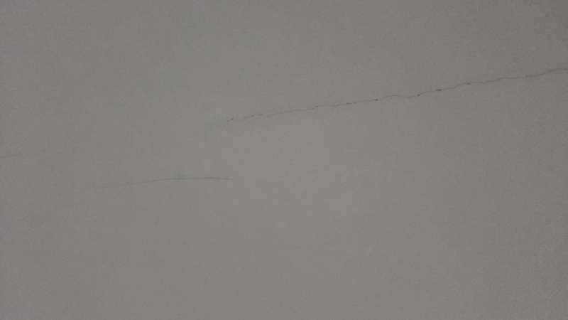

Scheuren in stucwerk plafond (kanaalplaten, v-groef)
Het huis staat er al meer dan 40 jaar en 3 jaar geleden hebben we de woonkamer (en meer in het huis) laten stucen. Op dat moment waren er geen scheuren of groeven zichtbaar in het plafond. Er zat gespoten structuur op (vrij normaal in de jaren 80). De scheuren zijn kaarsrecht en steeds grotendeels aan één kan van de v-groef en soms een klein stukje aan de andere kan van de groef.
Nu wil ik de boel wat gaan uitschrapen met een afbreekmetsje o.i.d. en vullen met acrylaatkit (anti-crack) en vervolgens met een spons het (gespoten) schilderwerk herstellen.
Moet ik alleen de scheuren uitschrapen, dus aan één kant van de v-groef?
Afbeeldingslocatie: https://tweakers.net/i/SBMr3VQJ8jNpAKzR0b3PZUXWD38=/800x/filters:strip_icc():strip_exif()/f/image/Gpr6kJkIL3ZchyPd4CFPZH1s.jpg?f=fotoalbum_large
