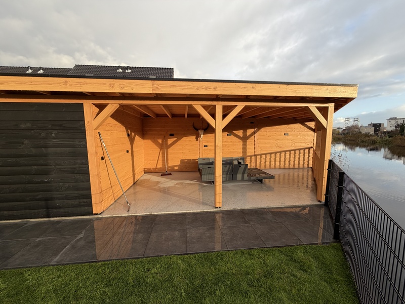

Voor een tuinhuis van douglas (10 x 4 meter, 8 palen, 6x4 overkapping en 4x4 schuur) zit ik te twijfelen over de fundering hiervan. De grond is bij ons alleen maar klei (op de bovenste 30-40cm na). Er zijn een aantal mogelijkheden:
- Standaard betonpoeren met snelbeton en tegel.
- Schroeffundering (3-4m lengte zodat ze op kleef vast komen te zitten)
- Stalen palen de grond in (3-4m)
- Grote betonplaat van 15-20cm dik met wapening.
Betonpoeren lijkt mij geen hele goede optie. Dan ben ik bang dat een aantal poeren anders verzakken dan de rest en dat daardoor de constructie krom trekt.
Schroeffundering: als ik her en der lees is de een positief en de ander minder positief, stuk duurder dan betonpoeren, geen idee over exacte kosten (±2500-±3000) en mogelijk zelf te doen.
Stalen palen als fundering: onbekend, maar redelijk gelijk aan schroeffundering, alleen komen volgens mij wel trillingen bij vrij.
Grote betonplaat: Hier heb ik ervaring mee met de vorige woning en tuinhuis. Op deze manier gemaakt en werkte goed en een voordeel is dat je direct (na coating) een prima vloer hebt in het schuurtje en onder de overkapping. Qua kosten waarschijnlijk het duurste.
Ik neig naar de grote betonplaat omdat die dan als geheel eventueel wegdrijft en verzakt, wat de houten constructie niet aantast.
Dit is de sondering op een paar meter van de beoogde plek, wat ik hieruit kan halen is dat er geen vaste laag aanwezig is, verder niet zoveel.
Afbeeldingslocatie: https://tweakers.net/i/ofOAtD9VYsuYQTmBKEavEKpwCZM=/x800/filters:strip_icc():strip_exif()/f/image/hCzQ3uRJlUqB7uPSSVOlXkad.jpg?f=fotoalbum_large
En de grondboring.
Afbeeldingslocatie: https://tweakers.net/i/wEXyVIOrfZlqlSXdMKXPa_0d64o=/800x/filters:strip_icc():strip_exif()/f/image/4fdda8CJsOfNwzO9rwwMMWg5.jpg?f=fotoalbum_large
Heeft iemand wellicht wat advies om wat te doen op kleigrond?

Lieuwe15 schreef op maandag 9 november 2026 @ 09:30:
En de grondboring.
Wij wonen ook op kleigrond, alle omwonenden in de wijk hebben hier gewoon het geheel op betonpoeren staan met een stoeptegel eronder en snelbeton, ze lijken allemaal nog goed te staan.
Ik ga die van ons op een betonplaat zetten met een vorstrand zodat ik meteen een mooie vloer heb.
Bij een relatief lichte HSB bouw zou dit goed moeten gaan, metselwerk zou misschien te zwaar worden?
Wij wonen op een 'hofje' met 6 woningen, allemaal eigen bouw, 3 er van staan op palen (waaronder die van ons met 7 meter palen), 3 staan gewoon op staal (in kleigrond), ik blijf het bijzonder vinden. :+

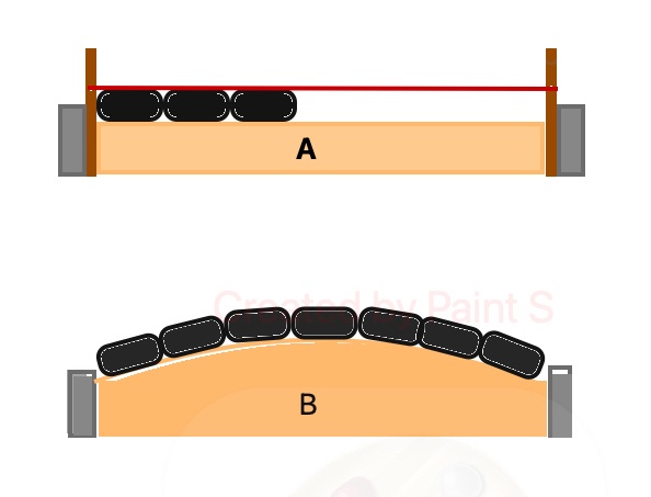

Voor iedereen die moet egaliseren deze geniale hack.
Mix en giet......
Voor mij ruim 4000 zakken te laat...........maar toch.

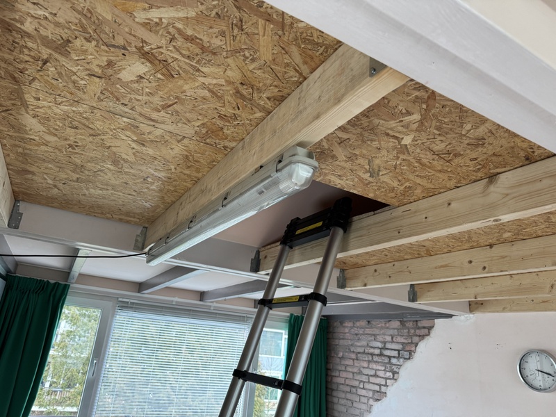

  • MvdD
  • Laatst online: 14:10

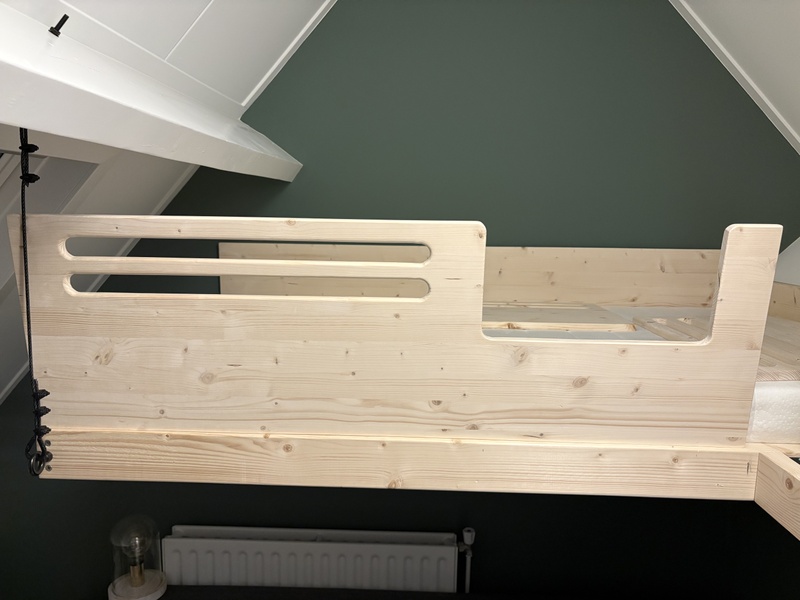

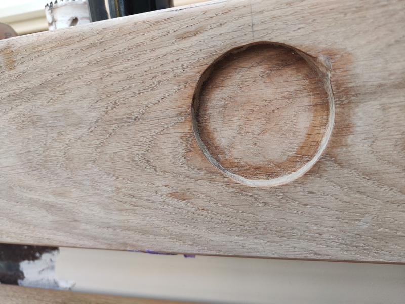

dragonhaertt schreef op donderdag 24 september 2026 @ 15:03:
Als je de schroeven verzinkt in je balk dan is de arm al een stuk kleiner. Al zou ik me niet zo veel zorgen maken over deze 'vuistregel'
Als je de schroeven zowel boven als onder het centrum van de balk monteert (dus niet strak op 1 lijn) dan is de grooste kracht een afschuif-kracht. De lengte van de schroef heeft geen invloed op die kracht, alleen de dikte.
Als jij zo'n balk vastzet met 8 schroeven van 5x100 mm dan kan je er met gemak met 3 man aan gaan hangen.
Die kan je dan 50mm in je balk verzinken als je wil.
Ik zou me daar echt geen zorgen over maken.
Dat is altijd zwakker dan gewoon de hele balk vastschroeven, totaal onnodig dus!

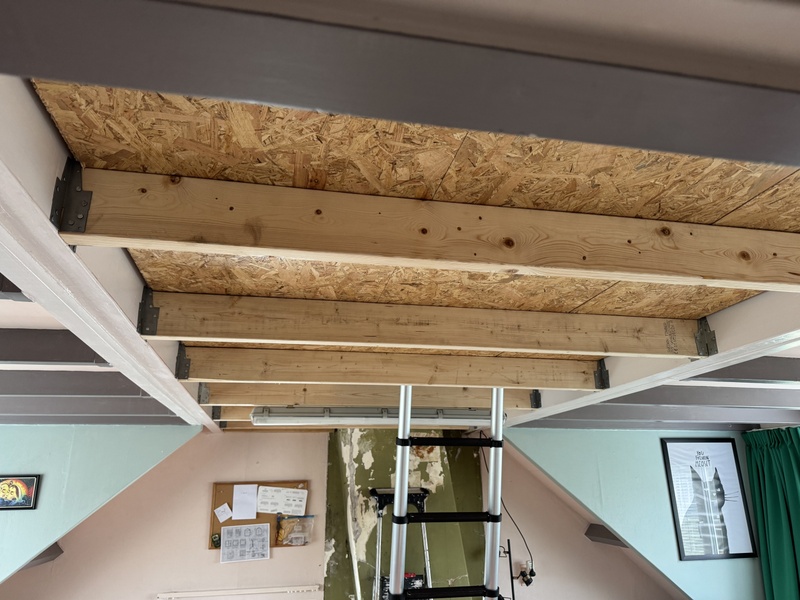

Alles hangt inmiddels en ik heb (de schroeven dieper in) de balken verzinkt zoals jij had voorgesteld, dat werkte hartstikke goed. Ik was alleen vergeten om de gaten niet op 1 horizontale lijn te maken, maar ze hoog en laag te laten verspringen. Nogmaals bedankt voor het advies 🫡
Afbeeldingslocatie: https://tweakers.net/i/cgo0fMVYAOtOBr1lJJpLYvWunGk=/232x232/filters:strip_icc():strip_exif()/f/image/vH8wdsWHrgsymSiQXwgeSQRa.jpg?f=fotoalbum_tileAfbeeldingslocatie: https://tweakers.net/i/zuxtS8OEmkcKX7qnU-S6y37AV0M=/232x232/filters:strip_icc():strip_exif()/f/image/WoGMnY58GA2lHZIiixkDGRZt.jpg?f=fotoalbum_tileAfbeeldingslocatie: https://tweakers.net/i/w88PEPyrXT29RGDj38G_FeeviZU=/232x232/filters:strip_icc():strip_exif()/f/image/FAPiM1FsSMY7iuzFFHyVyAWV.jpg?f=fotoalbum_tile
Afbeeldingslocatie: https://tweakers.net/i/GYXkqKY2wS_-2NDhQsXdN3sZQlo=/232x232/filters:strip_icc():strip_exif()/f/image/5zVUs50It7pFAkF1TJyoElBg.jpg?f=fotoalbum_tile
[ Voor 3% gewijzigd door MvdD op 09-11-2026 13:23 ]

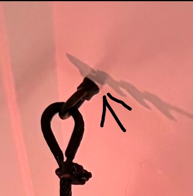

  • Gramser
  • Registratie: Juli 2020
  • Laatst online: 19:55
En ik maar speuren naar verzinkte balken... terwijl je gewoon bedoelt dat de schroeven verzonken liggen in de balk :+
  • MvdD
Haha heb het aangepast!

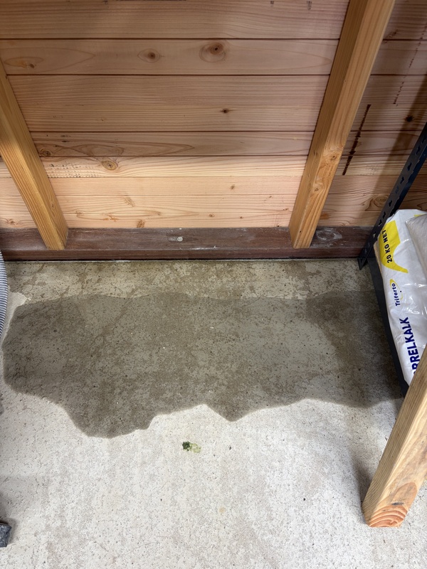

  • Evo X
  • Laatst online: 21:56
dollyking schreef op maandag 9 november 2026 @ 11:10:
Vocht is ook een probleem met onverwarmde ruimte en een massieve beton vloer, het is een enorme thermische massa, die na een koude nacht langzamer opwarmt dan buitenlucht en dus condenseert

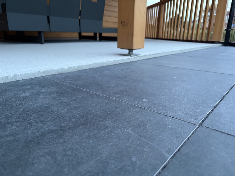

Wat is jouw ervaring hiermee? Ik heb een dergelijke fundering onder mijn hsb schuur/knutselruimte met opbouw van folie, piepschuim, beton (met vorstranden) en daarop nog een cementdekvloer. Toch zag ik na flinke regen en of kou veel vochtplekken waarvan aannemer en ik niet goed weten of het ergens lekkage of condens is.
.. Ik heb na paar Zoek pogingen door de aannemer en beetje kit hier of daar onder het maaiveld toch de vloer maar met epoxy / industrievloer laten coaten maar maak me zorgen of ik nu het probleem niet alleenmaar verborgen heb.
Als het condens is, zou het dan nu niet bovenop mijn epoxy alsnog moeten gebeuren?

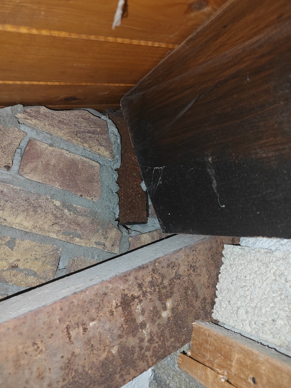

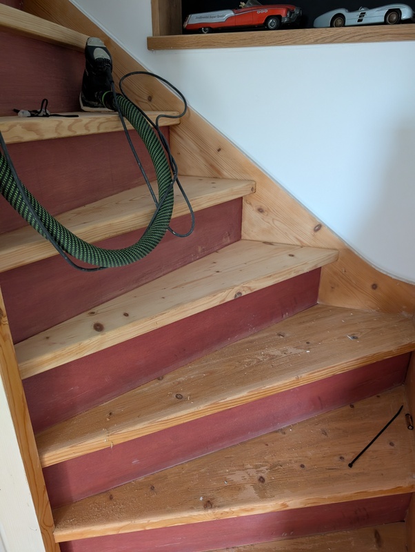

iemand tips over het werken in een kruipruimte die 'geisoleerd' is met schelpen en eps bolletjes?
Koop een 2e hands "houtmot afzuiging" of "stofafzuiging" zoals deze: https://www.hbm-machines.com/nl/p/hbm-550-watt-stofafzuiginstallatie-inclusief-slang-en-adapters
En koop bijbehorende flexibele slang. 10cm diameter ofzoiets. Rolletje ductape erbij als de aansluiting toch een andere diameter is, maak je eenvoudig een adaptertje :)
Dan kun je aan de onderkant een 240L puinzak klemmen. Werkt 'als een tierelier'.
Gebruik echt wat stevigere zakken, ik dacht min. 100micron. Soms zuig je een steentje of wat zand mee, dan wil je niet dat je kamer opeens vol ligt omdat de zak scheurt (is zo gebeurd namelijk).
Werk met z'n twee'en: degene boven bedient de afzuiger en klemt met de hand de zak er onder, de ander zuigt de kruipruimte leeg. Als alles droog is zit met een minuut de zak al vol, als je die dus met de hand gewoon vastklemt gaat wisselen super snel: dat is lekker voor degene die beneden ligt te wachten. Naderhand tiewrap je de zakken dicht.
Naderhand verkoop je de stofzuiger weer door en heeft het je misschien alleen de vuilniszakken gekost.

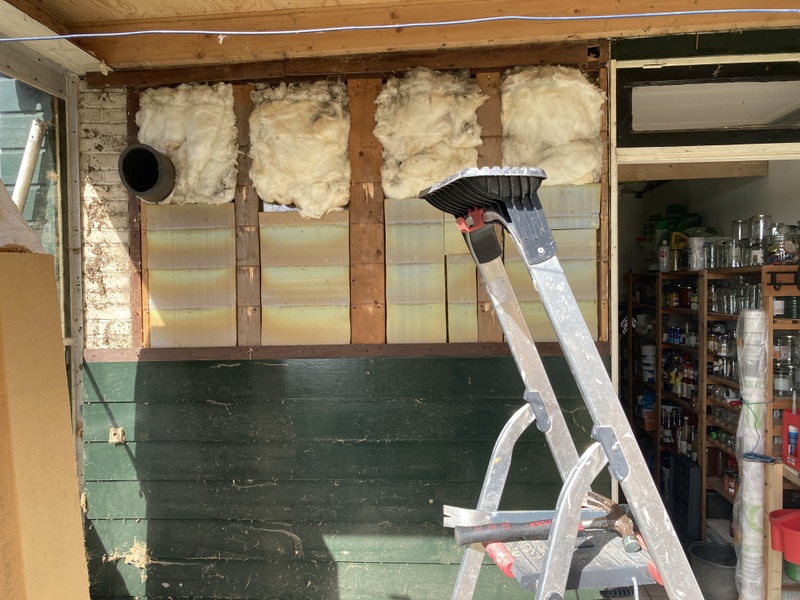

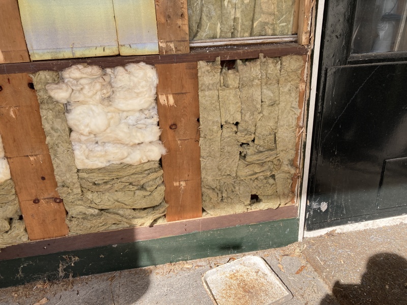

Evo X schreef op maandag 9 november 2026 @ 16:52:
Dat afdekken is inderdaad niet de beste oplossing.
Je noemt koude en vocht. Dat soort dingen kan je meten zodat het helder wordt waar de oorzaak is.
Mogelijk gaat het voor een langere tijd goed maar dat is niet zeker. Gezien je het nu al afgedekt hebt is vooral de vraag wat je er mee wil.
Als je richting de oorzaak wilt zoeken zou ik als eerste thermische camera pakken en koudebruggen opzoeken. Vervolgens dak vol zetten met water en dan kijken. En daarna de gevels 1 voor 1 beregenen met de tuinslang.
Steeds binnen kijken of je wat ziet. Kan soms echt wel een tijdje duren voordat je zicht hebt op de daadwerkelijke oorzaak.

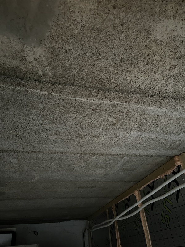

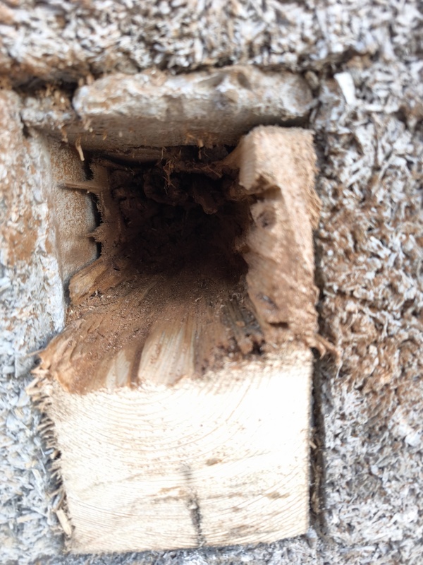

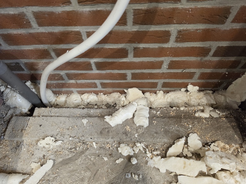

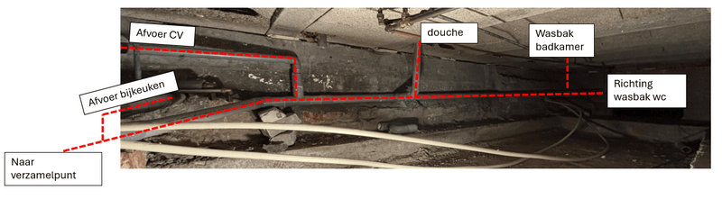

Ik zoek wat hulp of advies bij een mogelijk vochtprobleem in mijn kruipruimte. Mijn begane grond bestaat uit een houten vloer in de oorspronkelijke woning en een betonvloer met isolatie voor de aanbouw van de woonkamer. De aanbouw is even lang als de woonkamer en is naast de oorspronkelijke zijgevel van de hoekwoning gezet. De kruipruimte onder de houten vloer en de betonvloer is gescheiden met een muur van de oorspronkelijke fundering met een doorgang van het één naar het ander.
Isolatie van de houten vloer is pur en bij de betonvloer is er piepschuim tegenaan gemaakt
Nu woon ik hier twee jaar en in al die tijd valt mij op dat het piepschuim gewoon kletsnat is. Er hangen druppels aan en als je er tegenaan duwt dan loopt het water eruit. De balken onder de houten vloer zijn op het eerste gezicht niet zo voxhtiy.
Ik verdacht eerst de lekke gresbuis die je in beeld ziet. Maar deze buis is een jaar geleden aan beide uiteinden afgedopt en de afvoer is buitenom de woning gelegd. De zandgrond is niet bijzonder nat of vochtig.
Het probleem waar ik mee zit is dat is niet weet of dit water wat in isolatie zit, normaal is of dat ik hier een probleem heb. Ik weet ook niet zeker of de kruipruimte voldoende ventileert. Er zitten ventilatieroosters in de gevel net boven straathoogte maar deze zouden net zo goed van de spouw kunnen zijn. Ook weet ik niet wie ik erbij moet halen voor een goede diagnose. Een bouwkundig onderzoek loopt al snel richting de 350 euro en zij bekijken natuurlijk de hele woning en niet alleen de kruipruimte.
Kunnen jullie meedenken op basis van de video? Heb ik hier een probleem te pakken en wie zou ik erbij moeten halen?
  • GudZ
  • Laatst online: 20:00
badkuip schreef op zondag 15 november 2026 @ 11:30:
Ik zoek wat hulp of advies bij een mogelijk vochtprobleem in mijn kruipruimte. Mijn begane grond bestaat uit een houten vloer in de oorspronkelijke woning en een betonvloer met isolatie voor de aanbouw van de woonkamer. De aanbouw is even lang als de woonkamer en is naast de oorspronkelijke zijgevel van de hoekwoning gezet. De kruipruimte onder de houten en vloer en de betonvloer is gescheiden met een muur van de oorspronkelijke fundering met een doorgang van het één naar het ander.
Het probleem waar ik mee zit is dat is niet weet of dit water wat in isolatie zit, normaal is of dat ik hier een probleem heb. Ik weet ook niet zeker of de kruipruimte voldoende ventileert. Er zitten ventilatieroosters in de gevel net boven straathoogte maar deze zouden net zo goed van de spouw kunnen zijn. Ook weet ik niet wie ik erbij moet halen voor een goede diagnose. Een bouwkundig onderzoek loopt al snel richting de 350 euro en zij bekijken natuurlijk de hele woning.
[YouTube: 15 november 2026]
Hier moet je wezen. Fotos, schets van doorsneden en woning erbij zetten dan weten we waar we over praten.
PV Output 1.350Wp ZWW 10°
  • No Hands
zitten er ventilatieroosters aan de voor en achterkant van het huis of maar aan 1 kant, als het antwoord ja is dan kun je onmogelijk een goede kruipruimte ventilatie hebben. Vaak als er aangebouwd wordt dan vervallen deze roosters en niemand bedenkt dan dat ze daar zaten met en reden.
Eerste wat je kan doen is folie op de bodem van je kruipruimte leggen, dan sluit je dat vocht vast uit. Je kunt iet door die ventilatieroosters duwen en in de kruipruimte kijken f je het tevoorschijn ziet komen of met een lamp erin schijnen en dan in de kruipruimte kijken of je licht ziet. Ventilatieroosters zijn eigenlijk nooit coor de spouw zelf, dat is hooguit een open stootvoeg.
  • badkuip
  • Laatst online: 18:58

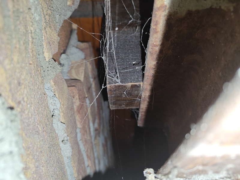

No Hands schreef op zondag 15 november 2026 @ 12:18:
Er zitten ventilatieroosters op 4 punten. Twee aan de zijkant en ook aan de voor en achterkant van de aanbouw
Zijkant
Afbeeldingslocatie: https://tweakers.net/i/ozCDqZwgZthFymtFHhY0ZpBJW_w=/800x/filters:strip_icc():strip_exif()/f/image/fBlXXDRuP1Ue2ki0KNNR2L6z.jpg?f=fotoalbum_large
Voorkant woning. Aan de achterkant zit er precies zo’n een
Afbeeldingslocatie: https://tweakers.net/i/uFmLrpIwPT2xfxCoLSzqdpO4djQ=/800x/filters:strip_icc():strip_exif()/f/image/MmmbBzrP7JOtrsuijFDyc3BB.jpg?f=fotoalbum_large
De tip om met een lamp te schijnen of naar binnen te hengelen is een een goede.
Zou het niet zo moeten zijn dat deze roosters met een koker of een kanaal uit moeten komen in de kruipruimte? Ik heb in de kruipruimte langs de randen helemaal niets zo iets dergelijks gezien. Zouden ze bij het isoleren met piepschuim gewoon die gaten weer dicht gemaakt hebben door er piepschuim voor langs te knallen?

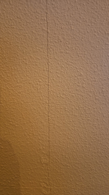

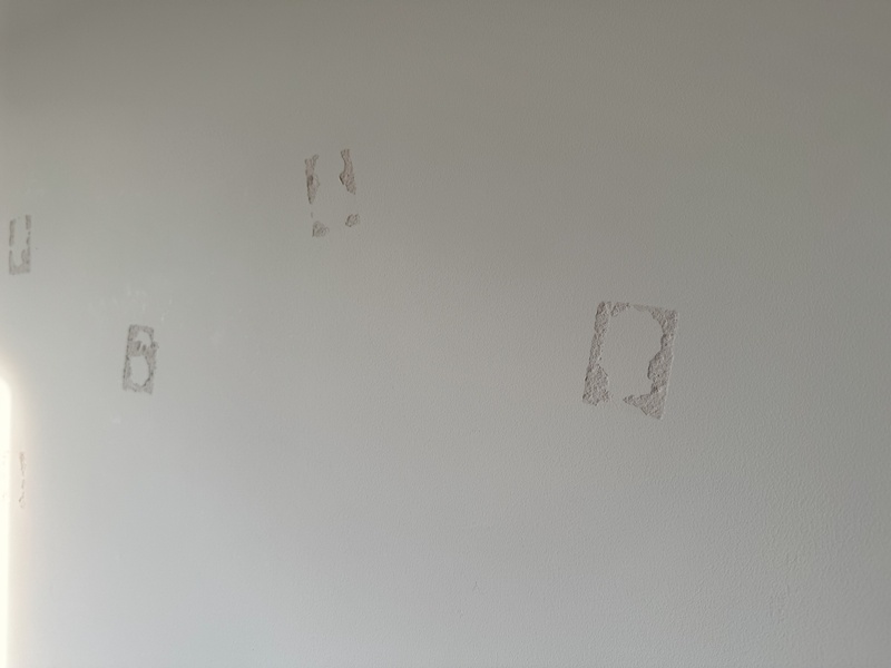

Ik wil mijn toilet gaan restylen. Daarvoor wil ik de wanden die gespuitstuct zijn, glad gaan maken. Er zitten een paar scheurtjes in. Hoe pak ik dit het beste aan?
Scheurtjes uitkrabben en vullen met muurvuller?
Daarna geheel met alabastine muurglad gladmaken?
Dan verven?
Afbeeldingslocatie: https://tweakers.net/i/yXLpp72IeU-y-zA7-SGUourQxPw=/x800/filters:strip_icc():strip_exif()/f/image/GrmlkpIQIxduPW1mI4UM9dZU.jpg?f=fotoalbum_large
Afbeeldingslocatie: https://tweakers.net/i/3Asf1hwSGIriMV949Z9RQzD_C2o=/x800/filters:strip_icc():strip_exif()/f/image/e4LpLvC471KgS20bQVn9hHIv.jpg?f=fotoalbum_large
Afbeeldingslocatie: https://tweakers.net/i/oefDmyGQh832-LQiturZqc9yVww=/x800/filters:strip_icc():strip_exif()/f/image/Ey1Gc0j9SwyVYhoeMjkuaIJC.jpg?f=fotoalbum_large
  • basjuuhhh
  • Registratie: Juli 2013
  • Laatst online: 21:02
badkuip schreef op zondag 15 november 2026 @ 19:57:
Zijkant
Die moeten inderdaad met een kanaal in je kruipruimte uitkomen normaal. Het is aannemelijk dat ze gewoon "dicht" geisoleerd zijn. Dit kun je wel vrij makkelijk testen door er van buiten iets in te steken en binnen te zoeken of je iets kunt vinden/horen tikken. Kan natuurlijk ook met licht, maar die kokers kunnen onder een hoek zitten wat daglicht vinden moeilijk kan maken.
Dit is ook precies waarom ik in mn jaren 30 woning geen isolatiespullen heb aan laten leggen onder de vloer. Hier zitten voor en achter staande stenen met spleten ertussen voor ventilatie en bovendien zitten hier de vloerbalken een cm of 40 slechts boven de zandgrond dus je kunt er niet fatsoenlijk onder kruipen enz. Een paar huizen verder, hadden de buren er van die isolatie piepschuimparels onder laten spuiten en dat isoleerde prima maar die konden een jaar of 4 later de vloerbalken laten vervangen. Die ventilatie ziet er niet voor niks.
Adjust non olet, plerumque...
Zijkant
als die er wel zitten overal dan is er inderdaad kans dat ze er gewoon pur overheen gespoten hebben. kun/durf je de kruipruimte in om dat te controleren?
Bij mijn betonnen vloer met piepschuim isolatie ziet het er ook zo uit, dat er heel veel druppels onder hangen. Zou inderdaad fijner zijn als dit niet het geval is en mochten de ventilatieopeningen naar de kruipruimte dicht zitten en je kan ze een beetje makkelijk open maken dan zou ik dat doen maar tegelijkertijd is het voor de betonnen vloer geen probleem.
Of ben je bang dat het vocht van de kruipruimte onder de aanbouw zijn weg vind naar de kruipruimte met de houten vloer doordat de scheidingsmuur tussen de twee doorgebroken is?

  • badkuip
@No Hands ik durf er wel in, maar ik moet dat even een keer plannen. Ik ben er gisteren al een keer geweest, ik heb toen dat filmpje gemaakt wat ik in mijn eerdere post had bijgevoegd.
@Vliegvlug ik ben niet meteen bang maar ik weet niet of dit oké is of dat hier een probleem zich aandient. Voordat ik hier in 2024 kwam wonen was er al balkenrot en hebben ze een keer (weet niet meer wanneer) balken vervangen. Ik weet niet of dat om vanwege vochtproblemen is. Daarnaast heb ik in de woonkamer iedere week wel een keer last van naaktslakken en dan boven de houten vloer. Hoewel maar een keer per week, ik wil er toch vanaf. Die beesten kunnen nergens andere wonen dan in een te vochtige kruipruimte,lijkt mij.
Maar ik ben geen bioloog en ook geen bouwkundige, dus enkel aannames....
  • doktervictor
  • Laatst online: 19:33
badkuip schreef op zondag 15 november 2026 @ 21:35:
Kort advies:
Aanvoer van vocht blokkeren door (dik) plastic op de grond te leggen van muur tot muur. Gigantisch hoeveel vocht kan uitwasemen uit zand/grond/aarde... je hebt namelijk een oneindige aanvoer.
Afvoer van vocht checken, verbeteren en/of optimaliseren.
Heb hier 15-20% RV gewonnen door alleen maar bodemfolie.
Bijkomend voordeel, je komt niet meer gepaneerd de kruipruimte uit.

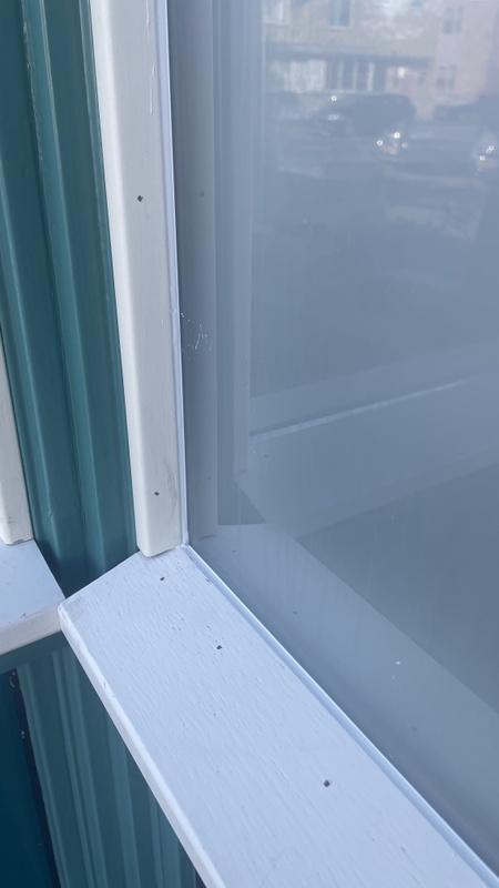

  • MWDKing
  • Laatst online: 18-11 21:40

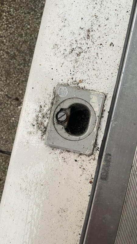

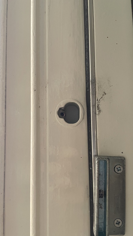

Bij harde wind en veel regen komt er water door mijn houten voordeur. De glaszetter heeft al kit van het glas vervangen en nu is het vermoeden wat het via afwateringssleuven naar binnen waait.
Sleuven zijn ca 40x15mm
Afbeeldingslocatie: https://tweakers.net/i/W0O4gSuCpHavG_n4wdc3YD03a0o=/800x/filters:strip_icc():strip_exif()/f/image/uuIIYe0JpueqnsHHbeEAtEba.jpg?f=fotoalbum_large Iemand een idee hoe ik dat netjes kan oplossen? Ik vind alleen mega kappen en kapjes voor kunstof en alu kozijnen
  • twain4me
twain4me
heeft de kitter ook een hielafdichting geplaatst? Het ontbreken van de hielafdichting is oorzaak van 90% van de lekkages bij binnenbeglazing

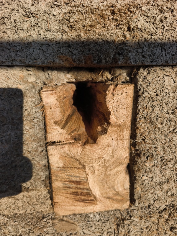

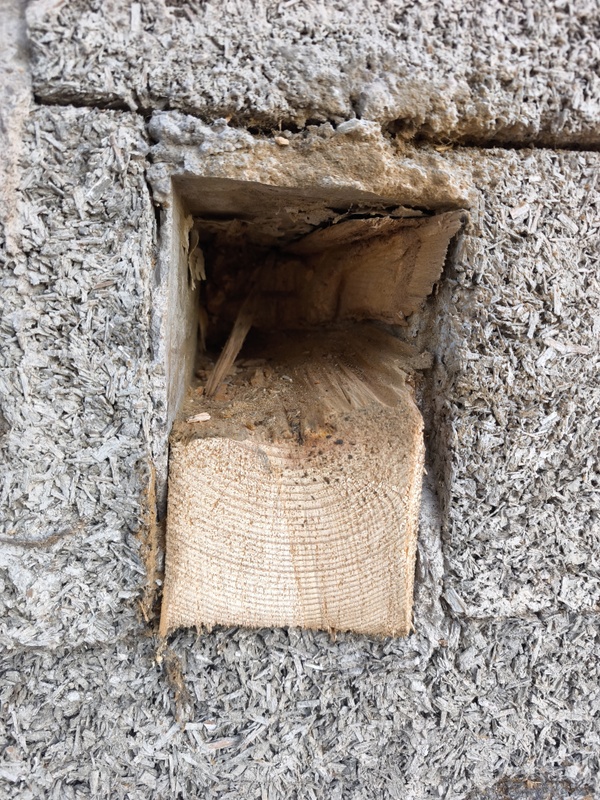

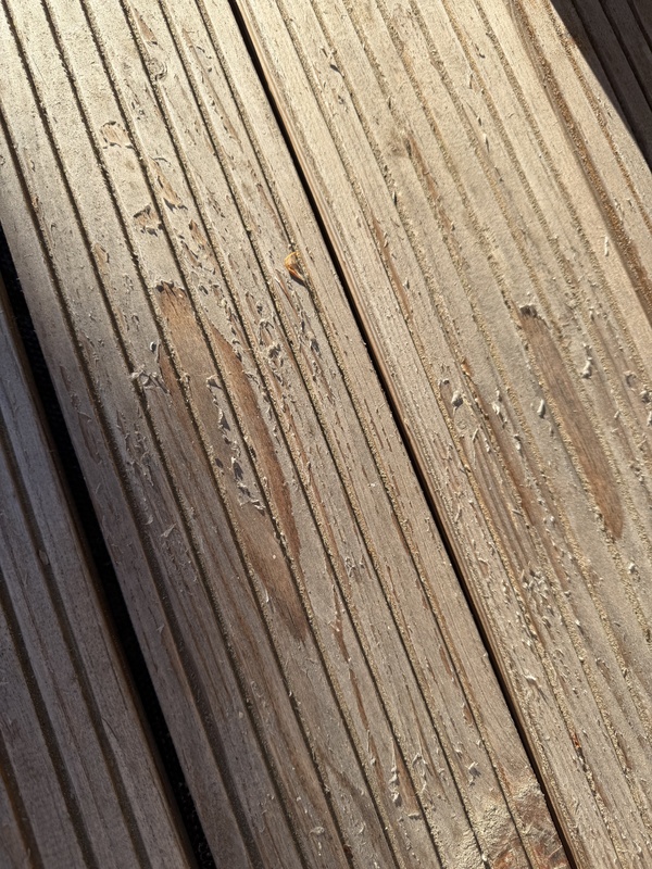

De afgelopen dagen zag ik plots wat piepschuimkorrels rond mijn woning liggen. Toen ik omhoog keek zag ik waar het vandaan leek te komen… een stuk plaat onder een dakrand is aangevreten / aangetast door iets.
En waarschijnlijk ligt er dusdanig veel piepschuim op de grond dat het (later?) door langslopende muisjes wordt verspreid.
Ik heb eerder wel eens last gehad van muisjes rond huis. Maar die komen niet zo hoog als dit lijkt mij. De plek zit op ongeveer 2.5 meter hoog. Wel onder en dakrand.
Heeft iemand een idee wat voor dier dit kan aanrichten?
Een vogel? Toch een klimmend dier? Insecten?
Afbeeldingslocatie: https://tweakers.net/i/84KiQhccMtJ2k-ycMOvj7HLBpyg=/800x/filters:strip_icc():strip_exif()/f/image/UA8rK99cQOr0ut6TYbKhVJGa.jpg?f=fotoalbum_large
  • pman63
  • Laatst online: 17:10
Ik denk dat dat spaanplaat inmiddels aardig zacht is en aangetast door vocht heeft het nauwelijks nog structuur, dus gewoon vervangen door iets wat beter tegen vocht kan nadat je je zeker bent da er niet ergens lekkage zit.
  • Adam1980
  • Laatst online: 22:02
@marapuru muizen zijn uitstekende klimmers. Ik zou er vanuit gaan dat het muizen zijn, totdat het tegendeel bewezen is.

MWDKing schreef op maandag 16 november 2026 @ 20:27:
[Afbeelding] Iemand een idee hoe ik dat netjes kan oplossen? Ik vind alleen mega kappen en kapjes voor kunstof en alu kozijnen
Door je voordeur alsin je huis in? Je afwateringssleuven lopen tot het midden van het hout, het water zou via deze gaten niet je huis binnen moeten komen. Je zou het bij de volgende storm af kunnen tapen en kijken of je dan nog steeds lekkage hebt, maar lijkt me heel vreemd als dit het probleem is. Lijkt me eerder dat het boven/naast/onder je deur naar binnen waait.
  • MWDKing
Tvermeulen schreef op dinsdag 17 november 2026 @ 09:13:
Thx! Het komt echt door de deur het huis in. Er komt water onder het glas en dat loopt dan vervolgens aan de binnenzijde uit de glaslatten. Zie de druppels op de foto hieronder.
Dan zijn er m.i. twee opties; 1. kit raam niet goed. 2. Waait door afwatering naar binnen
De kit is vervangen bij een raampje en bij de andere ziet het er goed uit. Ook treed het alleen bij harde wind op en bij foute kit zou het denk ik ook bij normale regen moeten zijn. Dus ik vermoed wel echt die afwateringsleuven (ik woon in een gebied met harde wind). Aftapen moet ik even goed timen vlak voor storm. Heb jij een idee voor een permanente oplossing als dat het probleem blijkt te zijn?
Afbeeldingslocatie: https://tweakers.net/i/mu-dXxNYxRENs71p3IGFb88u7ck=/800x/filters:strip_icc():strip_exif()/f/image/gAVlzhekLx94Zz1z0NB90YAY.jpg?f=fotoalbum_large Afbeeldingslocatie: https://tweakers.net/i/W0O4gSuCpHavG_n4wdc3YD03a0o=/800x/filters:strip_icc():strip_exif()/f/image/uuIIYe0JpueqnsHHbeEAtEba.jpg?f=fotoalbum_large

MWDKing schreef op dinsdag 17 november 2026 @ 09:45:
[Afbeelding] [Afbeelding]
De oplossing staat hierboven.

twain4me schreef op maandag 16 november 2026 @ 20:38:
Thx, ik zal het vragen aan ze. Dan nog zou je niet willen dat het via de afwateringssleuven naar binnen kan waaien toch?
  • No Hands
marapuru schreef op maandag 16 november 2026 @ 20:55:
Ik heb op 12 meter hoog muizen verticaal tegen een bakstenen gevel omhoog zien lopen alsof ze op een horizontaal vlak liepen zo makkelijk.
  • twain4me
twain4me
MWDKing schreef op dinsdag 17 november 2026 @ 12:34:
Uitzonderlijke situaties daargelaten, maar in de basis gebeurt dat niet. Het gaatje loopt nagenoeg recht omhoog.
Water dat je aan de binnenzijde van het glas ziet (bij binnenbeglazing), is vaak geen regenwater maar condens. Dat slaat neer in de sponning en loopt vervolgens naar beneden, richting het ontwateringsgat. Als er geen goede hieldichting aanwezig is, kan het water daar alsnog een weg naar binnen vinden.
Mocht er onverhoopt toch een druppel water via het gaatje omhoog komen, dan kan het vocht er ook weer uit.
We gebruiken dit type ontwateringsgat inmiddels al een flink aantal jaren. Voor zover ik weet, vertonen de deuren waarin het wordt toegepast eigenlijk nooit problemen die terug te voeren zijn op naar binnen waaiende regen.
  • MWDKing
twain4me schreef op dinsdag 17 november 2026 @ 12:44:
Ik weet 100% zeker dat het geen condens is in mijn situatie. Het gebeurt alleen bij harde wind en harde regen. Ik heb nooit condens op het raam (aan de binnenkant). Bovendien stroomt het te hard ervoor en is er bij de andere ramen in de deur niet het geval (die hebben een ander type ventilatiegat).
Maar ik denk dat de latje er binnen af moeten om te kijken wat het kan zijn. Zal de glaszetter/kitter ernaar vragen.
Aanvulling; de sleuf is dus best groot en loopt schuin omhoog. Ik kan tegen het glas aankijken als ik erin kijk. Het lijkt of de onderkant van de sleuf iets hoger ligt dan de onderkant van de sponning, waardoor afwateren niet werkt natuurlijk. Moeilijk te beoordelen met glas in.
[ Voor 10% gewijzigd door MWDKing op 17-11-2026 12:54 ]
vrijwel zeker insecten in overlevings mode die het als hotel gebruiken.

MWDKing schreef op dinsdag 17 november 2026 @ 12:52:
kan best hoor, ik ga af op het meest aannemelijke, jij kent je eigen deur beter. Any ways met een goede hiel afdichting kan er ook dan geen water binnen komen. ;)

Fried schreef op zondag 15 november 2026 @ 20:27:

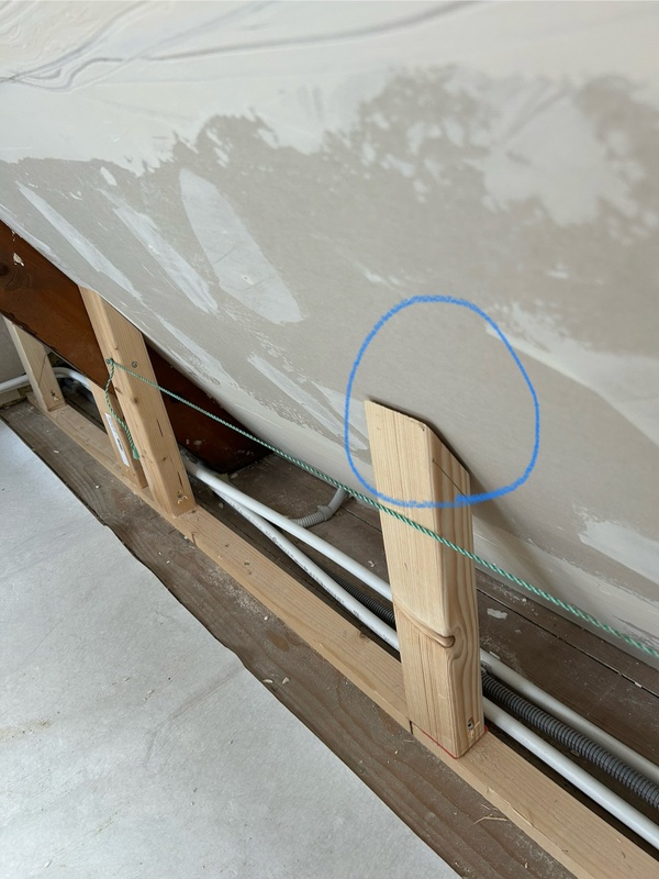

Dan verven?
Graag nogmaals de check voor deze wanden :)
scheurtjes uitkrabben en vullen, alabastine muurglad?, schuren, verven.

Fried schreef op woensdag 18 november 2026 @ 09:51:
Ik heb zulke muren eerst goed ontvet met water&ammonia, toen klein laagje opgezet met Fix&Finish.
Daarna inderdaad schuren en verven.
  • Fried
  • Laatst online: 19-11 08:58
Wolly schreef op woensdag 18 november 2026 @ 09:57:
thanks. en die scheurtjes? hoe zou ik die het beste kunnen wegwerken / voorkomen dat ze er (doorheen) terug komen?
  • Geneuzel
  • Registratie: September 2019
  • Laatst online: 19:48
Fried schreef op woensdag 18 november 2026 @ 10:17:
Gaasband aanbrengen over de gehele wand, dus niet alleen 10 cm over het scheurtje.

  • huppelepups
  • Laatst online: 16:58

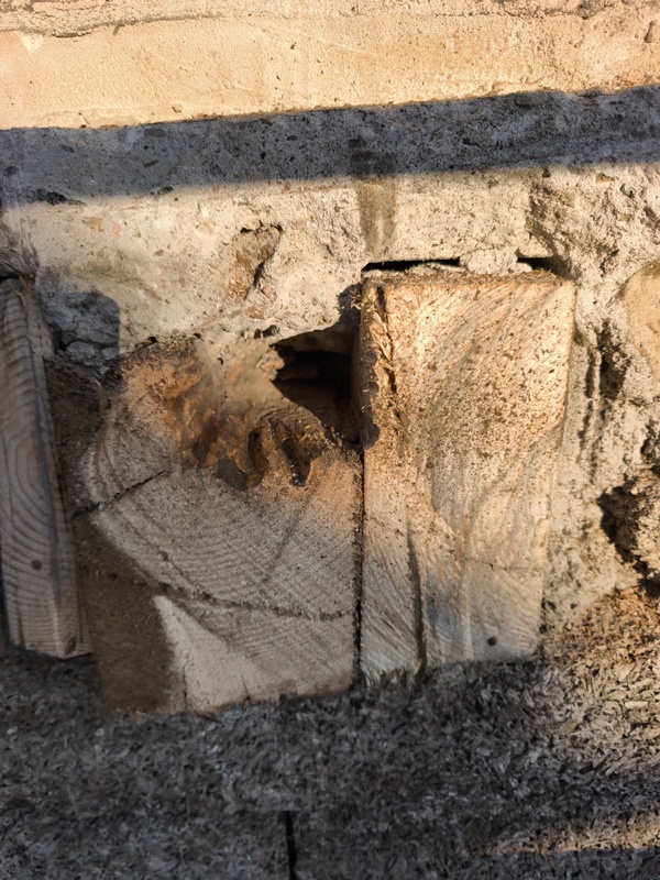

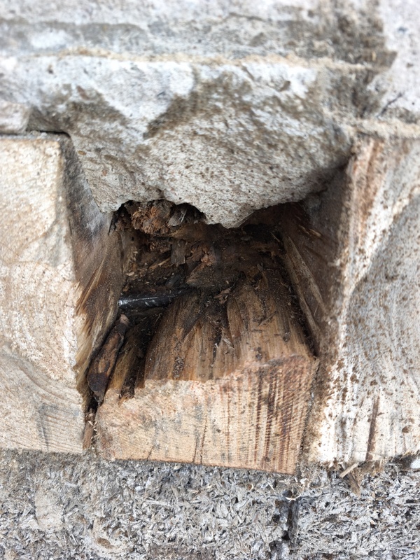

Is dit een paddestoelen in mijn kozijn?
Afbeeldingslocatie: https://tweakers.net/i/EOJB8NWp12KpmLjS2FRc_TbgCzA=/x800/filters:strip_icc():strip_exif()/f/image/KrD9CodgDcxvVeFjzjEwBaqr.jpg?f=fotoalbum_large
Afbeeldingslocatie: https://tweakers.net/i/X0j7br7a0jtKa9sKaAAyMX8FPTk=/800x/filters:strip_icc():strip_exif()/f/image/axyR33k5rL8AcD7SSqFcmeb8.jpg?f=fotoalbum_large
Afbeeldingslocatie: https://tweakers.net/i/mdzBny7gPAzfh8dvguFLttcPL50=/x800/filters:strip_icc():strip_exif()/f/image/PUIGsLf4daOqbBhIzZYvhI5C.jpg?f=fotoalbum_large
Afbeeldingslocatie: https://tweakers.net/i/adAC-YT8MRsV6zNwyQ2IqmW36Sg=/x800/filters:strip_icc():strip_exif()/f/image/l9d0uy2IFt19kvj8IJMM5Nx3.jpg?f=fotoalbum_large
  • Tommie12
  • Laatst online: 21:35
Ja, lekker bij een omeletje. :+
  • Wolly
In je rotte kozijn.
Lijkt op een judasoor, die zijn eetbaar dus vanavond kan je een biologische maaltijd bereiden.

  • FReaKaNDeLL
Wolly schreef op vrijdag 20 november 2026 @ 10:00:
In je rotte kozijn.
Ach, je kan alles eten. Sommige dingen alleen slechts 1 keer.

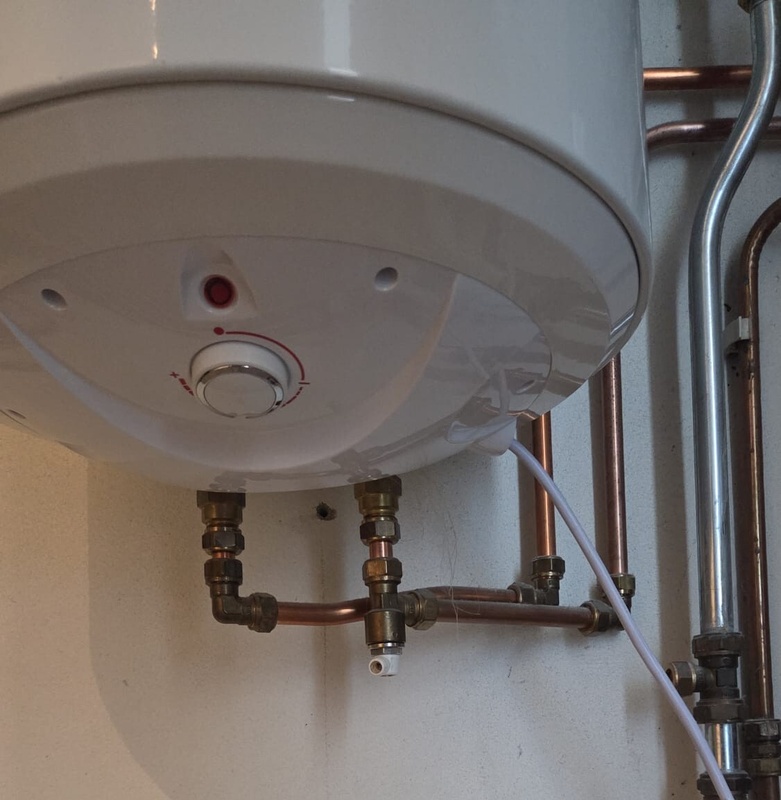

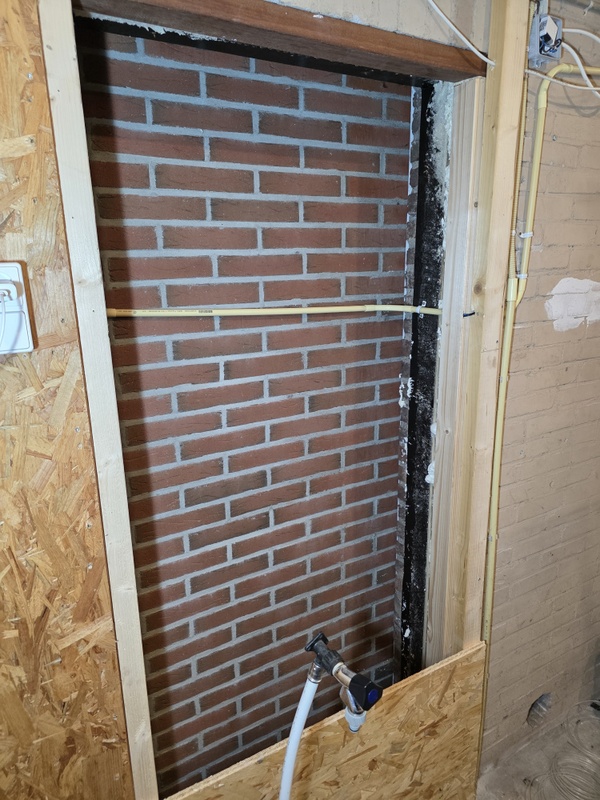

Ik had een lekkage in/achter de wand van de douchekraan en vermoed dat de s-koppelingen niet waterdicht waren of dat het gat rondom de s-koppelingen niet goed genoeg afgekit was onder de rozetten. Dus ik heb de s-koppelingen van de douche vervangen en dit keer met loctite 55 teruggeplaatst. Maar voordat ik alles afkit, wil ik echt zeker weten dat ze volledig waterdicht zijn.
Ik heb gisteren alles gemonteerd en toen de douche met zo heet mogelijk water voor zo’n 2-3 minuten laten doorlopen. Ik zag geen dikke druppel vormen, maar als ik er nu aan voel dan voelt het ook niet volledig droog ofzo. Ik had er een lipje van een gewoon A4-tje onder gelegd in de hoop als het toch lekte ik dan een verkleuring of vervorming zou zijn, maar dat is niet het gevoel.
Weet iemand hier een trucje voor?
  • ThinkPad
  • Laatst online: 21:44
Het is droog, of het is niet droog toch? Geen tussenweg lijkt mij :+
Misschien wat WC-papier eromheen wikkelen, dat is wat makkelijker spotten of het vochtig wordt.
  • MvdD
ThinkPad schreef op vrijdag 20 november 2026 @ 13:50:
Ja dat zou ik ook zeggen, maar ik heb bij de badkraan een tijdje terug dus gehad dat er over een periode van 24 uur ongeveer halve druppel vormde. Maar toen de verwarming in de badkamer aanstond, was dit niet meer zichtbaar. Dus daardoor vraag ik me af of er dus toch een situatie is waar het niet volledig waterdicht is, maar het ook niet zo makkelijk te spotten is.
Ik heb echt een hekel aan s-koppelingen |:(
  • sypie

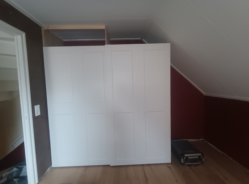

Voordat ik verdere plannen maak: zou je deze muur gaan na-isoleren van binnenuit?
Afbeeldingslocatie: https://tweakers.net/i/E8nq_07fnZGMdjGuTCjeJlZnc6M=/800x/filters:strip_icc():strip_exif()/f/image/1glCgmu1AIUxpseL8uEfYXUt.jpg?f=fotoalbum_large
Het betreft een jaren 70 eindwoning. Spouwmuurisolatie is aanwezig, geen idee wat voor spul dat is. Het is waarschijnlijk in al de jaren verworden tot iets wat op bolletjes lijkt en er zo uit gepakt kan worden. (zie foto). De punt die op de foto nog open ligt is inmiddels dichtgezet met dikke PIR-plaat.
Afbeeldingslocatie: https://tweakers.net/i/eT_JpuZi8rlfDoQwe8AZY8z9ZC0=/800x/filters:strip_exif()/f/image/YBtGXj3llDr5FUMOnMsKowZI.png?f=fotoalbum_large
Mijn idee is om aan de binnenkant een dunne PIR laag (30-40mm) te maken tussen houten balkjes. De CV-ketel die nu nog aan de buitenmuur hangt gaat daar op termijn vanaf. De ventilatiebox kan prima op een dergelijk frame gemonteerd worden.
Tegen die punt wil ik later een IKEA PAX kastenwand maken, met deze als inspiratie.
Het dak wordt van binnenuit geïsoleerd met PIR, dat kan prima nadat ik eventueel de punt heb gedaan.

MvdD schreef op vrijdag 20 november 2026 @ 13:47:
Het "vettige" van loctite 55 voelt soms een beetje als nat, maar niet nat :P Ik gebruik vaak een stukje papier wat ik van een kartonnen doos heb gehaald (onbedrukt bruin) karton verkleurd vrij duidelijk als het nat wordt.
  • huppelepups
In je rotte kozijn.
Het idiote is dat dit hard houten kozijn pas 5 jaar oud is en dat ik echt net klaar ben met een meerjarige verbouwing. Mijn schoon opa heeft hem gemaakt, maar hij heeft het raam aan de onderkant schuin gezaagd waardoor er geen ventilatie is.
Ik heb vorig jaar al de andere hoek vervangen omdat die van buiten naar binnen was doorgerot. Ook heb ik de spleet tussen het raam en kozijn iets opgezaagd. Blijkbaar is dit dus niet voldoende.
Maar waar doe ik goed aan? Zo snel mogelijk de onderkant vervangen? Of kan dit wachten tot na de winter. Of moet het hele raam opnieuw?
Echt rot is het ook nog niet, kom er niet met een sleutel doorheen binnen en buiten.
  • Thejman1989
  • Laatst online: 20:06
sypie schreef op vrijdag 20 november 2026 @ 14:44:
Ik heb ook een jaren 70 woning en daar zit bovenop het schuine dak nog een laag van 2cm pur plus een soort papier erop. Die geeft slechts heel weinig isolatie maar maakt de buitenschil wel dampdicht. Van binnenuit met pir isoleren kan dan vochtproblemen geven. Dus misschien waard om goed uit te zoeken als je dat niet al gedaan had. Daarnaast als je tocht gaat isoleren zou ik meer doen dan 4cm, eerder 8 a 12 dan ben je gelijk goed, en het kost niet veel extra.
Of je het van binnenuit na kan isoleren ivm vocht hangt er vanaf of de spouwmuur dampdicht is na geïsoleerd. Dan kan je alsnog wel van binnenuit na isoleren, maar niet met pir.(geloof ik)
  • sypie
@Thejman1989 Het dak gaat in ieder geval gedaan worden, dat is nu een constructie met panlatten, tengels, dakbeschot en gording. Dat weet ik 100% zeker omdat we de afgelopen weken aan beide kanten de dakramen hebben vervangen en dat bekeken hebben. Het dak gaat in 8-10 cm PIR op, afgewerkt met Unilin ClicWall, strakker en sterker dan gipsplaten.
Het gaat me nu alleen even om die zijmuur. Die stond niet op de planning maar ik was er vanmiddag naar aan het kijken en over na aan het denken. Iets anders dan PIR is ook mogelijk, dan liefst biobased (glas- en steenwol zijn minder prettig om mee te werken). Ik wil alleen de dikte beperkt houden.

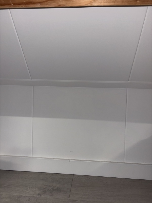

Over isoleren gesproken: a label huis uit 2011, volledig geïsoleerd. Achter de knieschotten is de vloer kale beton, schotten zelf zijn ook simpel hardboard.
Heeft het zin om daar gewoon PIR platen op te leggen, cq tegenaan te zetten? Is wel koud daarzo.
  • Fr33z
  • Laatst online: 22:15
sypie schreef op vrijdag 20 november 2026 @ 20:28:
is het nodig alles te vervangen dan? hier gekozen voor klimaatfolie met ingeblazen cellulose-vlokken van ~15cm (van binnenuit isoleren dus). Was wel ff werk maar bevalt goed en je kunt er megaveel subsidie op krijgen (hier uiteindelijk ~2/3e van het totaalbedrag)

The Eagle schreef op vrijdag 20 november 2026 @ 22:10:
2011 is een grensgeval. dan kan je of al hele goede isolatie hebben of nog gebouwd onder een oude bouwvergunning en matige isolatie. mocht je beschikken over een warmtebeeld camera zou ik de overgang van vloer naar dak eens onderzoeken. Dat kan verklaren waarom het er "koud"aanvoeld, al is "koud" een vage omschrijving waar je eigenlijk weinig mee kan.
