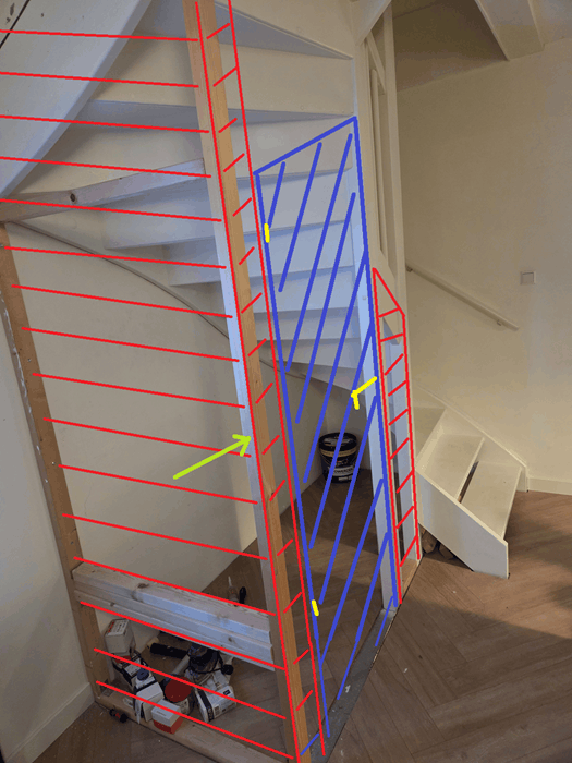

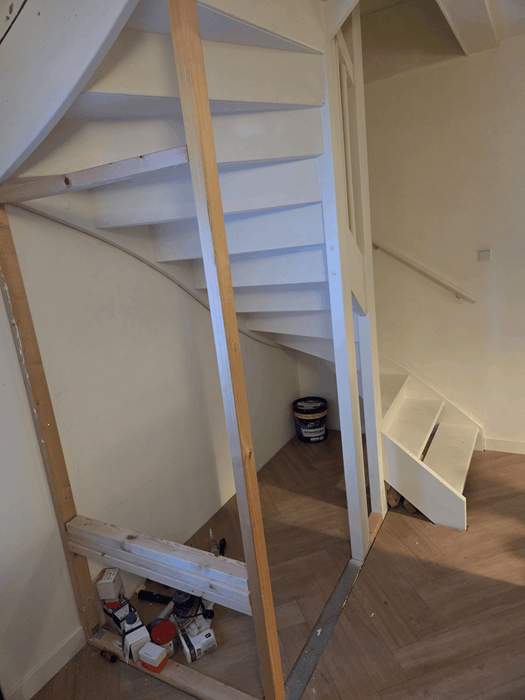

  • silmaril8
Ik ben bezig om een trapkast te maken. Ik heb de trap al dichtgemaakt en heb al een simpel frame opgebouwd. Voordat ik het frame verder ga bouwen, wil ik alvast oplossingen voor de buitenkant afgetikt hebben.
Afbeeldingslocatie: https://tweakers.net/i/BAfJHXu9oeV86BTDo8dBoq0P6XM=/fit-in/4000x4000/filters:no_upscale():strip_exif()/f/image/MLDkN1spun1mP9IFhc1Y41bA.png?f=user_large
Ik ga de kast met 12mm MDF dichtmaken. Dit lijkt me het makkelijkst en het meest strakke resultaat te geven. Echter ben ik in dubio hoe ik de hoekverbinding moet maken (zie fluorgroene pijl hieronder):
Afbeeldingslocatie: https://tweakers.net/i/cBtzIZSAu2eAyMcf3_eX_PYG6qY=/fit-in/4000x4000/filters:no_upscale():strip_exif()/f/image/TrTqqJKudCCT2P2XkVIksqTf.png?f=user_large
Mijn vraag:
Hoe kan ik het mooist een hoekverbinding tussen 2 MDF platen maken? Is het gewoon een kwestie van lijmen tegen elkaar, evt. met houtvuller kleine hoogte verschillen oplossen en dan grondverf eroverheen?
  • SimonBR39
  • Registratie: Oktober 2020
  • Laatst online: 07:55
Hoekverbindingen in MDF zijn altijd lastig. Paar tips. Pak in ieder geval niet de ongezaagde rand, die is natuurlijk wel recht normaliter, maar wel extra ruw. Goed vooraf schuren. Dan sowieso op die naad verlijmen met houtlijm. Dan goed (!) schuren. Flink in de grond en dat tussentijds ook goed schuren.
Afhankelijk van hoe precies je bent, want ook kleine hoogteverschillen blijf je zien.
Edit: ik weet niet hoe recht je twee en drietje is, je kan overwegen om eerst te lijmen en dan te plaatsen of definitief vast te schroeven.
[ Voor 15% gewijzigd door SimonBR39 op 18-11-2025 20:20 ]

@silmaril8 kun je die niet ' gewoon' in verstek zagen en dan lijmen en schroeven/spijkeren op de staander?
  • silmaril8
SimonBR39 schreef op dinsdag 18 november 2025 @ 20:19:
Thx voor de tip van de ongezaagde rand! Daar had ik nog niet over nagedacht.
En ik denk ook dat veel schuren (en misschien opvullen met houtvuller of 2-componenten vuller) uiteindelijk de 'oplossing' zal zijn
Henkhuppelschot schreef op dinsdag 18 november 2025 @ 20:22:
Dat was het eerste waar ik ook aan dacht. Maar... ik vertrouw mijzelf (en het frame en de trap waar ie aan vast zit..) niet dat ik 2,6 meter perfect in verstek zal kunnen zagen.
  • hfolkers
De hoeken die bij elkaar komen even een klein 45° hoekje geven zodat er iets op te vullen is, anders blijf je de naad zien.

silmaril8 schreef op dinsdag 18 november 2025 @ 20:07:
Mijn vraag:
Waarom geen gegronde multiplexplaat ofzo? Ik ben echt geen fan van MDF voor hoekverbindingen.. Zelf ook op een paar plekken gedaan en nog steeds spijt van.. Gewoon verkeerde bezuiniging, het is strak maar kan echt niks hebben.
Weet niet of je kinderen hebt of gaat krijgen, maar kan je helemaal je lol op. Pak gewoon een multiplex plaat, kost nu iets meer, maar is 10x sterker..
Zoiets ofzo: https://www.hornbach.nl/c...iplex-voor-binnen/S23172/
Alternatief is gewoon gipsblokken opbouwen en lijmen, ook 10x sterker.. MDF is eigenlijk gewoon rommel. Doet prima zijn werk, maar kan 0 hebben op hoeken..
[ Voor 4% gewijzigd door ID-College op 19-11-2025 08:57 ]

ID-College schreef op woensdag 19 november 2025 @ 08:56:
Ik vind hoekjes toch wel iffy met platen, ik zou overwegen ze heel lichtjes af te ronden ongeacht het materiaal. Maar wel sterk punt, MDF is prut voor hoeken (en voor veel zaken). OSB, underlayment of multiplex is vele malen beter
  • ID-College
  • Laatst online: 10:01
polthemol schreef op woensdag 19 november 2025 @ 09:07:
Eens, ik zou zelf helemaal niet in verstek gaan zagen. Het gaat vaak toch wel scheuren op de naad, of je het nou kit of niet door werken van het hout. Gewoon strak zagen en tegen elkaar aan zetten, zeker op dit soort buitenhoeken waar nog weleens het e.e.a. tegenaan stoot
Persoonlijk zou ik hier nieteens hout gebruiken maar gewoon gipsblokken zetten en laten stucen. In mijn beleving veel meer 1 geheel met de woonkamer (zeker als die ook gestuced is). Het is ook kwestie van smaak (en hoeveel je ervoor over hebt) maar vind dat eigenlijk altijd netter (maar wel duurder).. Tja, keuzes keuzes
  • polthemol
  • Laatst online: 10:36
polthemol
ID-College schreef op woensdag 19 november 2025 @ 09:13:
je kunt eventueel, als je echt 'loko' wil gaan, de hoek afwerken met een houten hoekplint. Als de hoek zou werken, zie je het niet en elke klusser weet dat als je iets niets ziet, het ook niet een probleem is :+

Betreffende mijn trapkast, een andere vraag nu: hoe kan ik het beste de houten balken aan de vloer bevestigen?
Het is op de begane grond, het is een betonnen vloer en er ligt vloerverwarming. Op die vloer komt dus een houten balk:
Afbeeldingslocatie: https://tweakers.net/i/ug3XjATUg07auQ2YzJBx9ir7vyE=/fit-in/4000x4000/filters:no_upscale():strip_exif()/f/image/3vhJ6r3865ojLRLshtdoa4B3.png?f=user_large
Hoe kan ik deze het beste bevestigen aan de ondergrond? Boren is niet mogelijk vanwege vloerverwarming.
Moet ik rekening houden met vocht? Moet er EPDM-band onder? Zo ja, hoe bevestig ik dan deze folie+balk aan de betonnenvloer?
Of kan ik bv de gehele onderkant van de balk met montagekit insmeren zodat het niet alleen de balk verankert maar ook meteen dient als een vochtsealer?
[ Voor 9% gewijzigd door silmaril8 op 19-11-2025 19:51 ]

@silmaril8 ik zou montagekit gebruiken. Maar puur op gevoel. Boren is best wel een gok als je de leidingen niet precies weet. Je kan ook een flinke L beugel pakken. Die zet je op de muur vast en de kast wand.

silmaril8 schreef op woensdag 19 november 2025 @ 19:40:
Pvc is in principe dampdicht.
Ik zou altijd dichtingsband eronder doen omdat het twee verschillende materialen op elkaar zijn. Ook gaat het akoestisch wat beter zijn als je de deur sluit.
Lijmkit op de grond. Boren in de muur en plafond. Den braven
Met een warmtebeeldcamera kan je zien waar de buizen precies liggen en er tussenin boren, je hebt als het goed is minimaal 8cm tussenruimte.
Maar lijmkit gebruiken is wel stuk makkelijker mits je dekvloer niet te los zit.
Paar kleine dotjes lijmkit, het hoeft echt niet helemaal vol want die muur gaat nergens heen. Ook de balk aan de muur even verankeren met 3 spijkerpluggen.

Impossibl3 schreef op woensdag 19 november 2025 @ 19:47:
Wolly schreef op donderdag 20 november 2025 @ 00:12:
Dus de balk monteren met lijmkit/montagekit op de vloer? Ik hoef dus geen rekening te houden met optrekkend vocht?

Bedoel je lijmkit op de grond en daar bovenop de dichtingsband? En dan daar bovenop de houten balk? Of bedoel je helemaal geen lijmkit?
  • Wolly
silmaril8 schreef op donderdag 20 november 2025 @ 00:41:
Er is geen optrekkend vocht uit je vloer tenzij je je vloer zeiknat schoonmaakt of vloerkoeling te koud hebt staan.

Thejman1989 schreef op maandag 17 november 2025 @ 21:36:
De Gipsplaat die je hebt gemonteerd lijkt alleen op de randen gemonteerd te zijn. Dus hart op hart afstand van 60cm, in principe is voor een plafond hart op hart afstand max 40cm. Ik weet niet of je daar nog wat mee kan of wilt.
En inderdaad zoals eerder al gezegd zorg dat die klimaatfolie goed luchtdicht overal zit, je wilt niet later in de badkamer vochtproblemen krijgen. Dus ik zou hem ook om die balk heen dicht maken en op de randen hoort over het algemeen een soort kit of tape. Ook zie ik nog geen aansluiting voor de afzuiging. Als je die in het plafond wilt en nog wilt plaatsen zou ik dat voor het gips doen zodat je hem nog goed kan aftapen.
En ik zou eerst het frame plaatsen en goed ook aan laten sluiten op de folie van het dak. Dan de gipsplaten. En voor gipsplaten groene Badkamer platen gebruiken. Succes! d:)b
Dank voor alle reacties,
@Thejman1989 Een professionele isolatiepartij heeft dit gedaan, maar na 3 keer terugkomen ben ik nog steeds ontevreden. Zij beweerde dat ze altijd rachelen op 60cm en dat dat voldoende moet zijn, daar ben ik maar in meegegaan. Doordat ze de 1e verkeerd geracheld hadden (op 64 cm) zitten er nog wat extra rachels waar ik gebruik van kan maken. Daarnaast hebben ze weinig echt dicht getaped.
Ik probeer het inderdaad zelf nog wat beter luchtdicht te maken, maar dat is niet makkelijk. Hoe precies komt dit? Op sommige plekken zit het met nietjes vast, dat zit wel strak, maar daar kan wel lucht achter komen? En door schroeven en door nietjes zelf doorboor sowieso ook altijd het folie?
@Wolly dank voor de tip, ik ga dampdichte folie in de badkamer gebruiken. Dit kan ik gewoon over de klimaatfolie van de isolatiepartij heen plakken neem ik aan? De badkamer krijgt ook ventilatie, er ligt een buis klaar vanuit de WTW.
En dan vraag ik mij nog af hoe ik balken van de wandjes vast kan zetten op de rachels aan het plafond? Ik zal iets moeten doen dat de rachels recht naar beneden gaan en niet de richting van de rachels volgen aangezien het een schuin plafond is. Zie foto met wat ik bedoel, het moet recht zoals op foto 2. Hoe zouden jullie dat doen?
Afbeeldingslocatie: https://tweakers.net/i/LegUGXXPrCIds4Htz4hJoeKgluw=/800x/filters:strip_exif()/f/image/IrIE7KCkNK1Rb6sp2E8uKIVX.png?f=fotoalbum_large
Afbeeldingslocatie: https://tweakers.net/i/ERAw4CL9QLo6VcEuuwnwo7dGZsY=/800x/filters:strip_exif()/f/image/NxX2cH18ycXg9dGWfvcevThr.png?f=fotoalbum_large

Pieter2 schreef op zondag 23 november 2025 @ 08:39:
Voor de aansluiting op een schuin dak kan je een balk gebruiken die een schuine kant heeft, zelfde hoek als je dak. De onderkant is dan recht en hier kan je verder met de wanden.
Zie hier een voorbeeld. Als je zelf geen tafel- of circelzaag hebt kan een houthandel dit misschien voor je doen.
Afbeeldingslocatie: https://tweakers.net/i/iI1Qfx-ejeJVsPMoXUnen_bMzEc=/fit-in/4000x4000/filters:no_upscale():strip_exif()/f/image/9GgicuUBXe1Zpjm922zjQzGZ.png?f=user_large

DasNieNix schreef op zondag 23 november 2025 @ 12:39:
mastiek heten die geloof ik, heb je ook in pirvariant, makkelijker als je veel moeilijke hoeken hebt
@DasNieNix @polthemol Dank voor de tips, wist dat er houten 'mastieks' bestaan. Dit gaat het een stuk makkelijker maken. Het aantal graden zal wellicht niet helemaal kloppen, maar daar kan vast wel een beetje mee smokkelen.
