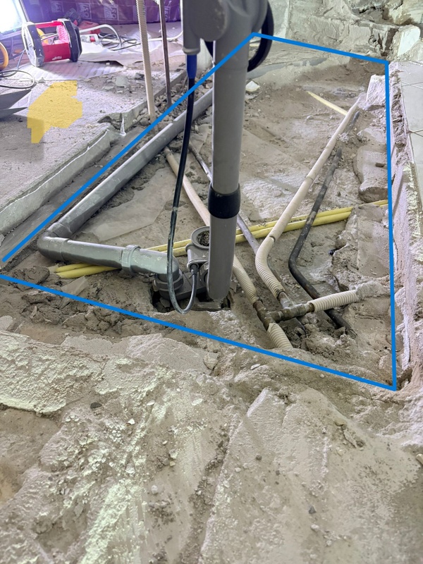

Ik ga in mijn badkamer waar eerst het bad stond (blauwe "vier"kant) dicht storten en gelijk maken met de bestaande cementdekvloer (gele deel).
Mijn gedachte was om dit als volgt te doen:
- Schoon vegen uiteraard
- Beetje vochtig maken/"aan"wateren
- Los cement er overheen strooien
- Primer
- Verdichten met zandcementmortel
Op het opgehoogde stuk komt zometeen de vaste trap naar zolder te staan.
Nog tips?

Niet aan wateren maar inbranden met een borstel, met zandcementpapje. Bedoel je dat met los cement eroverheen strooien?
Wat ga je doen met de voeg, een dilatatie aanbrengen ? Ga je daar overheen met je afwerkvloer? Doe je er schuimband tussen of wil je rechtstreeks op elkaar aansluiten? In het laatste geval ga je scheurvorming krijgen, denk ik.
Wapening in je zandcement?
Blijft die riolering intact, want die horizontale pvc buis ligt straks zo dicht aan de oppervlakte dat je er geen lijnlast op zou zetten (bijvoorbeeld voorzetwand tegen trap aan).

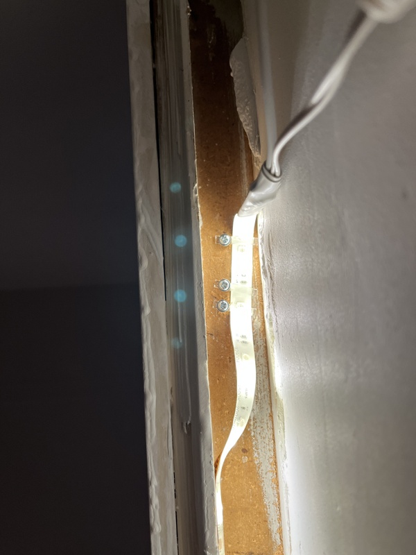

Met het idee die onder de bar van de keuken te monteren maar in de vloer onder die bar zit 1 vloer stopcontact waar de combi oven op zit.
Bovendien is er maar 1 kant waar je dat onzichtbaar weg zou kunnen werken en ik ga niet in een keukenmeubel boren.
“Ja maar het is op batterijen”! Nee schat, de afstandsbediening is op batterijen..
Zichtbaar teleurgesteld natuurlijk.
Maar toen bedacht ik, de verlichting in de erker is soms nogal een ding. Lampen op de vensterbank hebben ofwel lelijke snoeren danwel wat we nu hebben op batterijen wat ook niet ideaal is want snel leeg en stuk voor stuk aanzetten (en de een is eerder leeg dan de ander zoals te zien). In de hoek zit wel een stopcontact dus voorgesteld om de strip daar te monteren en weg te werken. Het resultaat is super. Vrouw ook helemaal blij ermee.
Heb inmiddels de IR sensor ook netjes in een hoekje weggewerkt dus de enige hint dat er iets onder zit als het uit staat is een kleine IR sensor in de hoek. Er zat gelukkig een houten plint die schoon was te maken waar de strip goed op plakt maar in de hoek waar de stroomtoevoer zit, zou de strip op den duur door het gewicht van de kabel los gaan laten dus met veel moeite een aantal klemmetjes geplaatst om te voorkomen dat door een onbezonnen actie straks de halve strip op de grond ligt :)

GudZ schreef op dinsdag 25 november 2025 @ 06:51:
Ik bedoelde inderdaad letterlijk los cement eroverheen strooien, maar ik begrijp dat een cementpapje inborstelen een veel betere hechtlaag is?
Wat betreft de voeg: de afwerkvloer wordt laminaat, en die komt gewoon door te lopen over zowel het bestaande deel als het opgehoogde stuk.
Thanks voor je tip om schuimband/randstrook in de aansluiting te zetten om eventuele werking van beide delen op te vangen en scheurvorming te voorkomen. Die voeg wordt daarna gewoon afgedekt door de ondervloer en het laminaat.
Wapening kan ik inderdaad toepassen, juist om scheurvorming in de nieuwe dekvloer te minimaliseren is dat geen gek idee? Zeker nu er een trap op komt te staan.
Betreft de leidingen: alles wat je nu ziet (afvoer + koperen leidingen) wordt volledig verwijderd, dus daar komt geen belasting bovenop te staan!

BaBoK schreef op maandag 24 november 2025 @ 22:56:
Hallo,
- Primer
Nog tips?
Noem mij een grote zeur maar die kruising bij die ommantelde leidingen, check even of die nog goed zijn, you don't want to find out in the aftermath..
Wat je in gaat storten, wil je niet over een paar jaar weer op moeten graven/hakken.

BaBoK schreef op dinsdag 25 november 2025 @ 12:04:
Bloot liggende koper even met loodgieterstape (die grijze of witte) omwikkelen tegen t wegvreten van t materiaal door de cementkalk.
Voordat je t volstort. En inderdaad even checken of t nog goed is. ( geen knelkoppeling plaatsen maar reinigen en opschuren en opnieuw solderen als je moet herstellen.)
Hallo,
- Primer
Nog tips?
Weet je zeker dat je geen vloerverwarming wilt? O-)
In een dekvloer hoeft geen stalen wapeningsnet.
  • BaBoK
  • Registratie: Februari 2019
  • Laatst online: 10:37
nokiaan958GB schreef op dinsdag 25 november 2025 @ 19:17:
Ik wil wel vloerverwarming, maar niet onder de
“Trapkast” de cementdekvloer van de badkamer gaat er zelf ook uit (ca 10cm hoog) dan kom ik bij alle leidingen en kan ik ook vloerverwarming leggen en aansluiten op cv. In de kamer ernaast heb ik de radiator verdeler zitten dus wil daar eigenlijk een verdeelpunt maken voor 1 vloerverwarmingsgroep..
Overige van de verdieping doe ik geen vloerverwarming maar badkamer specifiek ivm veel vocht etc
EV 82kWh; WP: ME PUZ-SWM120YAA + ERSF-VM2E + OSO boiler 300L RVS 3.1m2; PV: 13640 Wp O/W + SMA STP 10.0; AC: MTS2R-18HDI + MTS4R-28HDI-V2; Gasloos 08-2025
  • nokiaan958GB
BaBoK schreef op dinsdag 25 november 2025 @ 19:47:
Een trapkast is doorgaans een uitstekende plek voor een (vloer)verwarmingsverdeler ;)

Maandag komt iemand de zandcement dekvloer leggen in mijn badkamer. Ik heb zwaluwstaarten en leidingwerk allemaal al voorbereid. Ik zit even te steggelen over twee dingen.
Hoogte dekvloer
Het leidingwerk ligt 5cm op de zwaluwstaartplaten. Moet ik hier nog 5cm dekvloer bovenop leggen, of zou 2-3cm bijvoorbeeld ook voldoende kunnen zijn? Ik wil niet dat het gaat barsten uiteraard, maar lager is natuurlijk fijner met de instaphoogte vanaf de hal. En meet ik dit vanaf het diepe deel van de platen, of het hoogste deel?
Uitrekenen benodigde hoeveelheid zandcementmortel
De vloer is 4,7 m2. Uitgaande van 0,10 meter, heb ik dus 0,47 m3 zandcement nodig. Haal ik dit door ChatGPT dan zegt hij dat ik 38 zakken van 25kg mortel nodig heb. Ik wil dit bij de Hornbach halen, deze bijvoorbeeld. Zit ik dan een beetje goed? Ik kan sowieso 5-10 zakken extra meenemen natuurlijk, en restant retourneren.
  • Boudewijn
Boudewijn
omdat het kan
LankHoar schreef op donderdag 27 november 2025 @ 21:26:
Hoogte dekvloer
In het technisch document (op de pagina waar je naartoe linkt) staat letterlijk hoeveel kilo per vierkante meter je nodig hebt bij 5cm dikte.
Ik snap oprecht niet waarom mensen dit aan een LLM vragen ipv even in de datasheet te kijken.
  • LankHoar
  • Laatst online: 00:12
LankHoar
Langharig tuig
Boudewijn schreef op donderdag 27 november 2025 @ 22:09:
Thanks, ik had het technische document niet gezien. Mooi dat dit daar instaat, dan kan ik het daarmee uitrekenen. Mijn andere vraag blijft nog wel staan, welke hoogte ik nou echt moet aanhouden en van waaruit je moet meten :+
  • 1nsane
  • Laatst online: 03-11 22:18
KabouterSuper schreef op woensdag 26 november 2025 @ 09:40:
Echt? Er zijn weinig meubels waar ik niet iets aan aangepast heb. De meeste kastjes hebben zelfs een liefdevolle aanraking met een slijptol gekregen (alles in ons huis is scheef en krom). Het motto in ons huis is zelfs "het begint met ikea, maar eindigt met een slijptol".
Mja ik schreef het verkeerd, ik heb zo’n beetje in alles hier in huis geboord (zie m’n eigen verbouwingstopic).
Ik bedoelde meer dat ik niet voor een ledstrip die toch niet netjes weg te werken is onder de bar gaten ga boren in een bar die ik met liefde heb hersteld, de bar is aan de zijkanten vlak dus geen randjes om de strip onder weg te werken.
Adjust non olet, plerumque...

Zo, projecten begonnen vanmiddag! Schilderen in de woonkamer was klaar dus dat moest toch eerst drogen. Mooi even de tijd om m'n werk en muziek kamer leeg te halen en alle zooi van de wand te halen. Mijn god wat was ik vergeten hoeveel gaten er al in die muur zaten ppff. Aan de andere kant, een deel kan ik mooi weer gebruiken om straks de planken weer mee vast te zetten. Scheelt een aantal keren extra boren. Heb voor het beeld even de planken er tegen aan gezet en ik moet zeggen, hrt valt me enorm mee qua drukte/gek worden van het figuurtje. Sterker nog, hrt geeft nual, zo kaal, een stuk rust wat ik zocht tov m'n vorige drukke meur. En dan komen er nog dingen aan/op zoals (hang) planten, waar schapjes/hangers voor wat groen of een enkele foto. Dat breekt de boel dan ook weer. En m'n m'n Hue lampen er op schijnend... Dat mort gaan worden zoals ik in m'n hoofd heb! 💪🏽😍
Straks het spannendste, als amateur klussen die nirt weet wat rechts op links is... Hr opmeten van 2 stopcontacten en hrt juiste gat daarvoor in 2 planken te zagen 😬. Als dat maar goed gaat (lengte en breedte van stopcontact meten en dat op de plank aftekenen... Hoe mailojk kan het zijn zou je denken 🤔😁).
Afbeeldingslocatie: https://tweakers.net/i/8_1Dl1-8ehcE-I3xlt8C4aFSwt0=/x800/filters:strip_icc():strip_exif()/f/image/gkzQaZI27dzHMagND7ZI2Nnj.jpg?f=fotoalbum_large
Afbeeldingslocatie: https://tweakers.net/i/meOrmit7OWalKuUsHGV0g9pq0Vw=/x800/filters:strip_icc():strip_exif()/f/image/FsmxE1GhlHd5YPPBSQZiIaNd.jpg?f=fotoalbum_large
Afbeeldingslocatie: https://tweakers.net/i/Q-pU3JU1unRKjZp8aIYMJ_vwKeM=/x800/filters:strip_icc():strip_exif()/f/image/laIeyvlKstGbNK1igN4ujpz7.jpg?f=fotoalbum_large

Kon je de aansluiting niet aan de linkerkant maken?

Die panelen waar je tegenaan kijkt zijn niet goed voor mijn OCD, maar wel gaaf project man!

@Juancho Wissel de twee rechter of de twee linker panelen aub even om voor je ze daadwerkelijk gaat vastzetten! :Y

@Juancho Wat is het idee achter die blauwe foto eigenlijk?
Dat deed je bij de foto’s van je huidige situatie ook al: Juancho in "[DIY] Het klussende Tweaker Q, A & showcase topic - Deel 6"
Toen dacht ik nog dat er iets mis was gegaan bij het maken of plaatsen van de foto’s. :D
Haha ja ik had ze alleen ff los tegen de muur gezet als test. Viel me later ook op dat de punt niet klopte dus natuurlijk komen ze netjes om en om aan de wand en ook tegen het plafond aan!
Sterker nog, de eerste 3 zitten al vast incl een paneel met zelf gezaagd gat voor het stopcontact. Trots op mezelf als beginnende klusser 😁. De lastigste paneel komt nog. Die moet 2 gaten hebben en dat paneel moet in de breedte gezaagd worden.
Dat blauwe ligt is gewoon een stand van mn philips hue lampen in die kamer. Heb diverse thema's en soms check ik die even.
Afbeeldingslocatie: https://tweakers.net/i/qGWd73TtAWsOCZc6ChunXhFgE_I=/x800/filters:strip_icc():strip_exif()/f/image/Rw7ImZVJ3AcFDlnPqd3Aq9uB.jpg?f=fotoalbum_large

Wat balen dit! Bij letterlijk het allerlaatste gat wat ik moest boren voor de laatste plank... Een vonkje en de stroom viel uit... 😔. Gelijk de hoofdschakelaar natuurlijk uitgezet en nu in het donker aan het wachten op de elektricien die we gebeld hebben. Hopelijk geen oplichter wat je nog wel eens ziet bij storingsdiensten.
Hopelijk valt de schade mee maar ben er bang voor. Je wilt het bovendien veilig hebben en houden dus ik ga er maar vanuit dat er een hele nieuwe stroomkabel gelegd moet worden met evt bij behorend breekwerk in de muur.
Wat vreselijk balen dit, was op misschien 1cm dus klaar met m'n projectje 😔
  • Impossibl3
@Juancho Waarom de hoofdschakelaar? Je groep is er eerst uit geknald hoop ik. Als die groep uit staat. Kan de rest van het huis gewoon van stroom worden voorzien.
Wel balen van zo'n laatste gaatje. Zal je altijd zien.
Ja de specifieke schakelaar knalde er idd uit en de rest niet. Maar ik las eerst zelf op Google al dat je beter de hoofdschakelaar ook uit kon zetten tot een elektricien de schade heeft opgemeten. Better safe then sorry zeg maar....
[ Voor 7% gewijzigd door Juancho op 07-12-2025 19:30 ]
  • sonina
  • Laatst online: 09:12
@Juancho
Die groep uit laten staan is voldoende.
Kans bestaat zelfs dat die nu geen contact meer maakt en dat de kortsluiting kwam door de boor die tussen de geleiders contact maakte.
Maar zet gerust de hoofdschakelaar aan en laat die groep die uitgevallen was uit.
