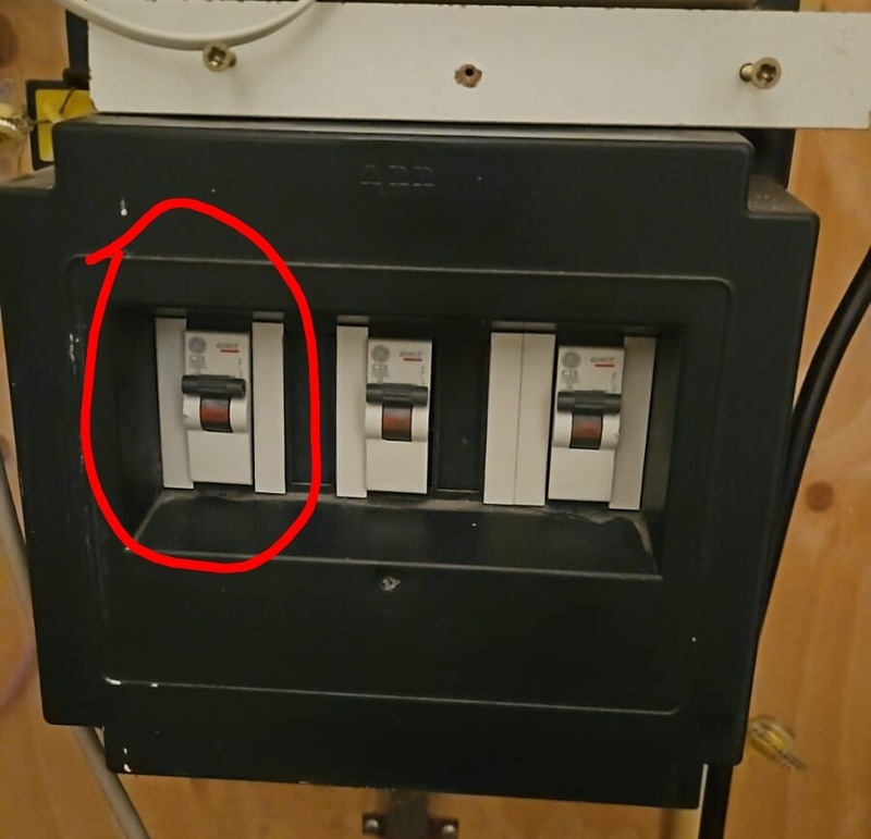

Juancho schreef op zondag 7 december 2025 @ 19:01:
Wat balen dit! Bij letterlijk het allerlaatste gat wat ik moest boren voor de laatste plank... Een vonkje en de stroom viel uit... 😔. Gelijk de hoofdschakelaar natuurlijk uitgezet en nu in het donker aan het wachten op de elektricien die we gebeld hebben. Hopelijk geen oplichter wat je nog wel eens ziet bij storingsdiensten.
Hopelijk valt de schade mee maar ben er bang voor. Je wilt het bovendien veilig hebben en houden dus ik ga er maar vanuit dat er een hele nieuwe stroomkabel gelegd moet worden met evt bij behorend breekwerk in de muur.
Wat vreselijk balen dit, was op misschien 1cm dus klaar met m'n projectje 😔
Mocht het toch een oplichter zijn vooral niet betalen. Bel de politie, of wat dan ook maar zeker niet meegaan in betalen. Het kan zeer lastig en provocerend zijn...
Maargoed, laten we er vanuit gaan de het een normale elektricien met storingsdienst is bij jou uit de buurt. Wat je hebt gedaan valt in eigenlijk alle gevallen die ik ken reuze mee. Het is wat breekwerk om de buis te herstellen, en nieuwe draden trekken maar niet super spannend meestal.
Zoals andere aangaven, gewoon hoofdschakelaar in met de groep uit, kan niks gebeuren....

Wat zouden dan een beetje reële kosten zijn? Ook omdat het zondagavond en spoed is? Ik vijd het zo vreselijk acjsndaog dat je voor dat soort dingen niet uit kan gaan van betrouwbaarheid en eerlijkheid. Vaak omdst het een storingsdienst is en die worden weer doorgelinkt via centrales.
In alle haast en lichte paniek bel je dan zo'n bedrijf maar nu ik toch moet wachten Google ik wat info van die site en blijkt het helemaal geen bedrijf uit onze plaats, Zwolle, te zijn. Althans, ze hebben exact dezelfde website voor meerdere plaatsen met dezelfde foto's. Ene John Geersen electricien staat er telkens op en ik las al wat verhalen dat ze heel veel geld vragen wat niet eens zoveel geld hoeft te kosten. Voorrijkosten zijn geljjk al 90 euro. Waanzin als je in dezelfde stad zit. Maargoed, we moeten toch wat (in halve paniek).
Ik kan daar zo slecht tegen, zeker na een eerdere slechte ervaring met een kapot slot in de voordeur. Ook opgelicht.
[ Voor 7% gewijzigd door Juancho op 07-12-2025 20:07 ]

Kun je nog annuleren? Groep eruit laten en de overige groepen aan is prima. En dan even accepteren dat je die groep niet kunt gebruiken. Komende week een nette elektricien inplannen.

Juancho schreef op zondag 7 december 2025 @ 20:06:
Klinkt niet heel betrouwbaar wat je zegt, maargoed je bent baas in eigen huis dus niet happen als het enorm veel is, en van te voren op papier eigenlijk laten bevestigen wat het kost per uur etc.
Normaal gesproken zit je denk ik tussen 50-80 euro per uur voor een elektricien. Dus nu zal dat handig 2 dubbel zijn hoor op zondagavond.
Maar wat zit er op die groep? Was het echt nodig om dat nu al te laten bekijken/fixen?

Hmm ja we laten de monteur wel komen, betalen de voorrijkosten, maar we gaan verder niks laten uitvoeren zo laat op de zondagavond. Sowieso ga je dan geen muur breken etc lijkt me. Kan je de buren ook niet aandoen (hebben kleine Kids). De man aan de telefoon gaf dat overigens ook gewoon aan: de monteur bekijkt het, als hij weet wat het is en hoe op te lossen wordt er een offerte gemaakt en dan is het aan ons. Het gaat ons puur om de veiligheid, al is het wellicht wat overdreven, maar dan maar voor het gevoel. Dat is ons die 90 euro wel waard. Kunnen we morgen altijd even een echte Zwolse elektricien benaderen. Reden waarom we gelijk handelden was dat ik las na wat zoeken dat je dus bij zo'n boorfoutje direct de hoofdschakelaar uit moest doen en ook direct een elektricien moest bellen voor de veiligheid ik heb er natuurlijk de ballen verstand van maar dan doe je dat maar dus.... 🤔
Buiten mijn werkkamer om (dat kan prima een paar dagen zonder stroom als het moet) zit ook een deel van de keuken op die groep. Verlichting, afzuiging en kookfornuis. Gelukkig de koelkast en vriezer niet dus die kunnen straks gewoon weer aan.

Juancho schreef op zondag 7 december 2025 @ 20:23:
Dan zal het allemaal wel meevallen. Goed dat je zoiets in ieder geval besproken hebt aan de telefoon al.
Succes!
Ik zou gewoon een stel nieuwe draden erin trekken en het geboorde gaatje een beetje dichtsmeren, die muur hoef je dan niet open te breken en scheelt een hoop gedoe en kosten.
Hoogstwaarschijnlijk zijn het draden die van de centraaldoos naar een wandcontactdoos gaan en dat is vrij makkelijk te vervangen.

SpongeRob schreef op zondag 7 december 2025 @ 21:07:
Dit dus.
Als je weet waar de centraaldoos en de andere doos (wcd ofzo) zitten is het met een beetje geluk 10 minuten werk. Moet je natuurlijk wel vd draad op rol/klos hebben liggen, en een trekveer.

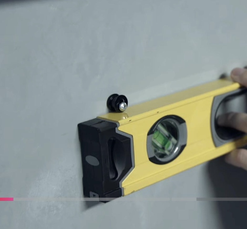

Afbeeldingslocatie: https://tweakers.net/i/KOXC0hy5Q8Aobzk5as4wujWZ2Yc=/800x/filters:strip_icc():strip_exif()/f/image/6LpVRoLLQffOCTzxqXYBH25L.jpg?f=fotoalbum_large
Iemand enig idee hoe dat soort zwarte schroef omhulsels heten? Mijn soundbar gebruikt dat om op te hangen, maar ze leveren ze niet na..

Bedankt allen! Heel fijn die snelle reacties.
We wilden net de monteur afbellen maar hij stond net voor onze deur. Dus toch maar even de meterkast en het geboorde gat laten zien. De monteur, ik vond het een aardige gozer hoor maar hij kwam uit Lelystad en het was idd zo'n vaag tussenbedrijfje. In een busje zonder bedrijfsnaam, trainingsbroek aan etc. Niet de vertrouwde monteur zeg maar 😁
Twee dingen:
1. hij zei dat het geboorde gat amper tot geen schade had. Alles werkte ook weer (zie punt 2) en hij zou zelf het gat dichten. Alternatief was idd een nieuwe kabel trekken. Ik weet niet of het extra makkelijk maakt maar er zit vanaf mijn geboorde gat in rechte lijn naar beneden een stopcontact. Met een beetje geluk moet die kabel vervangen worden? Dan lijkt het me dat je die zo kan trekken met minimale breekwerkzaamheden? Ga ik zelf overigens niet doen maar dan bel ik morgen even een service bedrijf die ik ken. Veiligheid, al is het voor je gevoel, gaat boven alles. Al kost dat bijv. €200.
2. De monteur zag dat niet alleen de groep eruit geklapt was maar ook 1 van de 3 schakelaars die volgens hem de verantwoordelijkheid zijn van de netwerkbeheerder. De linker was uit en sowieso heel fragiel na weer omhoog gedrukt te hebben. Eenmaal die schakelaar omhoog + de groep weer aan deed alles weer doen werken.
Afbeeldingslocatie: https://tweakers.net/i/SVoxPq4UCJ2qNCISnKmBHfMNQ3g=/800x/filters:strip_icc():strip_exif()/f/image/LRluWqL1PlsmNNtRYUz2SaWp.jpg?f=fotoalbum_large
Wat zouden jullie doen/adviseren? Ik kan en wil sowieso zelf niks doen op gebied van elektra dus dat is geen optie.
[ Voor 10% gewijzigd door Juancho op 07-12-2025 22:01 ]

Juancho schreef op zondag 7 december 2025 @ 21:56:
We wilden nrt de monteur afbellen maar hij stond net voor onze deur. Dus toch maar even de meterkast en het geboorde gat laten zien. De monteur, ik vond het een aardige gozer hoor maar hij kwam uit Lelystad en het was idd zo'n vaag tussenbedrijfje. In een busje zonder bedrijfsnaam, trainingsbroek aan etc. Niet de vertrouwde monteur zeg maar 😁
Twee dingen:
1. hij zei dat het gebeurde gat amper tot geen schade had. Alles werkte ook weer (zie punt 2) en hij zou zelf het gat dichten. Alternatief was idd een nieuwe kabel trekken. Ik weet niet of het extra makkelijk maakt maar er zit vanaf mijn geboorde gat in rechte lijn naar beneden een stopcontact. Met een beetje geluk moet die kabel vervangen worden? Dan lijkt het me dat je die zo kan trekken met minimale breekwerkzaamheden? Ga ik zelf overigens niet doen maar dan bel ik morgen even een service bedrijf die ik ken. Veiligheid, al is het voor je gevoel, gaat boven alles. Al kost dat bijv. €200.
Ah top, dan is het zeker makkelijk te herstellen. Ik zou wel nieuwe draden laten trekken, de groep gaat er niet voor niets uit. (Eigenlijk is dat wel een 100% must, dat zou ik niet negeren).
Dat is normaal niet zo moeilijk, want die draden komen als het goed is vanuit een centeaaldoos en gaan rechtstreeks naar de WCD. Dus dat is de moeite niet, en de kosten ook niet. Kan zonder verder breekwerk. 😉
Die installatieautomaat is inderdaad van de netbeheerder, als die fragiel aanvoelt zou je de netbeheerder kunnen vragen om dat te controleren, of een bedrijf met zegelrecht mag dat ook doen.
Nieewsgierige vraag: wat doet dat houtenplankje daar met die schroefjes?

Sowieso nieuwe draden trekken.
De boor zelf zal zoals ik al dacht de kortsluiting gemaakt hebben.
Maar minstens de isolatie rond u geleiders is kapot, misschien de geleiders zelf deels beschadigd. Dat kan brandgevaar opleveren.

sonina schreef op zondag 7 december 2025 @ 22:32:
In het kader van domme vragen bestaan niet... Met nieuwe bedrading los je het mogelijke gevaar van de (isolatie van) geleiders ook op?
Kan ik trouwens tot reparatie wel gewoon de groep aan laten? Daar zit immers ook de koelkast en vriezer op. In de werkkamer zelf sluit ik niks aan en zet het licht daar ook niet aan tot het opgelost is.

Juancho schreef op zondag 7 december 2025 @ 22:39:
Ja.
Met electriciteit werken we altijd met dubbele isolatie. De eerste isolatie zit direct om de draad: het kunststof direct om het koper. De tweede isolatie is de buis waarin de draden lopen (of bij een buitenkabel de grijze mantel).
De eerste is het belangrijkste en dat los je met nieuwe draden op. (Kan vaak vrij simpel vervangen worden.)
De tweede hoort ook in orde te zijn al is het doel daarvan vooral mechanische isolatie (al gaat de boor er toch wel doorheen :+).
Nee. Je hebt draden open en bloot liggen.
Rol maar een verlengsnoer uit naar de koelkast.
Als je een beetje handig bent dan ontkoppel je die draden in de centraaldoos. Maar als je dat was dan had je ook geen electricien gebeld voor een simpele kortsluiting (wat dit was). Gewoon even met verlengsnoer werken dus.

Het brandgevaar komt los van het risico op kortsluiting ook van de mogelijks smallere koperen geleiders.
Stel dat er geen kortsluiting nu is en je gaat dat zo gebruiken, gaan die geleider mogelijks opwarmen op de plaats van beschadiging.
Tip voor de volgende keer: bedrading loopt als het goed is vaak horizontaal of verticaal.
Boven een stopcontact boren is dus geen goed idee. :-)
Daar bestaan ook leidingzoekers voor, maar horizontaal of verticaal sowieso groter risico.

Rukapul schreef op zondag 7 december 2025 @ 23:04:
Ja.
Thanks, alsnog even gedaan voor het slapen gaan. Voor mijn eigen kennis, kan je ook al kortsluiting krijgen als de boor de buis raakt of er half door heen gaat? Of kan dat alleen als daadwerkelijk de kabels geraakt worden met de boorkop.
Overigens vind ik het echt bizar dat jij dit zegt en adviseert (ik geloof je, laat dat duidelijk zijn en hr klinkt ook veel logischer met veiligheid altijd voorop) terwijl die 'elektricieen' zei dat wat van muur plameur erop smeren genoeg was en klaar is kees.

Juancho schreef op zondag 7 december 2025 @ 23:16:
Het risico zal klein zijn, maar wie zijn wij (of de electricien) om jou risico op brand te laten lopen, hoe klein ook.
De isolatie van zowel de buis en 1 of meer draden is per definitie beschadigd, want de zekering is afgegaan. Of dat 1 draad is of meerdere valt niet te bepalen. Zijn het de fase en nuldraad dan is er de mogelijkheid dat er iets van contact ontstaat tussen de draden, er stroom kan lopen, er warmteontwikkeling plaatsvindt, het gaat smeulen en/of brand uitbreekt.
Vrij kleine kansen, maar het slaapt beter ;)

  • Juancho
  • Laatst online: 00:22
Nou de elektricien is hier bezig en maar goed ook dat we niet die vage spoedservice van zondagavond hebben geloofd want volgens hem volstond het om de boel dicht te smeren en lekker zo te laten. Maar zie hier de schade.... Alle 3 de kabels hebben een flinke klap gehad en dit zo laten zou levensgevaarlijk zijn geweest. Ik vind het echt ronduit schandalig dat er van die idioten rondlopen die zich als expert voordoen en mensen die bijna in paniek bellen met spoed omdat ze, net als ons, bang voor kortsluiting en brand. Daar wordt dan niet alleen misbruik van gemaakt in de vorm van geld, maar ze laten de mensen dus ook achter met een levensgevaarlijke situatie... Schandalig!
Deze elektricien uit de buurt is netjes, vakkundig en behulpzaam en meedenkend. Precies zoals het hoort. Want hij had voor de zekerheid nog even een plugje in de horizontale lijn waar ik had geboord eruit gehaald en ja hoor, daar ging het dan net goed maar hij zag wel dat ik daar de buis ook geraakt had zonder dat ik het wist. Het zijn echt die spoed/weekend service partijen die het verpesten. Eerder ook al eens meegemaakt met de slot in de voordeur.
Afbeeldingslocatie: https://tweakers.net/i/CZ2X7flWUktVN9PzMnzygSy7OzU=/x800/filters:strip_icc():strip_exif()/f/image/ZvhDMkWZVmXTTVGktTgu5buc.jpg?f=fotoalbum_large
[ Voor 18% gewijzigd door Juancho op 11-12-2025 09:29 ]
  • Tommie12
  • Laatst online: 22:40
Juancho schreef op donderdag 11 december 2025 @ 09:15:
Je panikeert wel graag.
Ik ben het er mee eens dat je die draden best vervangt, maar dit was dus NIET levensgevaarlijk.
Het koper in die draden is amper geraakt, en als die draden in je muur zitten gaan die ook geen kortsluiting veroorzaken. En als ze kortsluiting veroorzaken springt de zekering....
  • RobertMe
  • Laatst online: 22:50
Tommie12 schreef op donderdag 11 december 2025 @ 09:37:
Het kan toch altijd dat die draden elkaar uiteindelijk gaan raken? Even een deur hard dicht gooien en misschien rammelen de draden al. Dat soort zaken.
En veiligheid is natuurlijk ook een opeenstapeling van zaken. Ja, de automaat hoort uit te slaan bij kortsluiting. Maar ook daar zou iets aan kunnen mankeren. Beter dus ook gewoon zorgen dat de bekabeling gewoon in orde is en je uberhaupt het risico niet loopt (/verlaagd).
  • Bezulba
  • Laatst online: 17-08 14:26
Bezulba
Formerly known as Eendje
En als je brand krijgt heb je toch een brandblusser in huis!
Of je kan gewoon je shit netjes oplossen en niet potentiële gevaren in de muur laten zitten.
Jij zegt nu dat de beschadiging klein was en waarschijnlijk geen probleem, maar dat weet je pas omdat de draden de muur uit zijn getrokken, de elektricien wist dit ook niet totdat het eruit ging, die zat maar te lullen dat het allemaal wel niet zo erg zou zijn. Stel nou dat er wel een draad half doorgesneden was, dan had je dat niet geweten totdat er een keertje een straalkacheltje aan het stopcontact zit en de draad weg aan het fikken is...

  • Tommie12
Bezulba schreef op donderdag 11 december 2025 @ 10:24:
En als die draad in een muur lokaal te warm wordt en wegfikt, dan valt ofwel de zekering uit, of de kring is onderbroken.
Daar komt echt geen vuur van. We spreken toch van een stenen muur hier...
  • Wolly
Zullen we weer ontopic gaan? De draden zijn vervangen, de paniek is groter dan het daadwerkelijke werk om het op te lossen en de gebruiker heeft een rant gegeven over spoeddiensten.
  • Tommie12
RobertMe schreef op donderdag 11 december 2025 @ 10:19:
Ik zeg het toch dat die draden best vervangen worden. Maar de paniek om direct het hele huis stroomloos te zetten en een noodelectricien te bellen vind ik er over. Die ene zekering er uit was meer dan voldoende.
En draden in een muur die nadien ineens tegen elkaar gaan klappen... De kans dat het gebeurt is uiterst klein, en de kans dat dan een kortsluiting brand veroorzaakt nog veel kleiner want je automaat (en er staan er minstens 2 in serie en bovendien nog een differentieel) gaat uit vallen.
En dat de automaat werkte is bewezen, want die klapte er uit op het moment van boren.
Als je zo bang bent, dan snap ik niet dat je durft boren in een muur zonder dat je gaskraan en electriciteit helemaal uit legt in je gehele woning.

  • RobertMe
Tommie12 schreef op donderdag 11 december 2025 @ 10:35:
Oh nee, dat de paniek afgelopen weekend (te) hoog was (incl alle hoofdzekeringen uit zetten) ben ik het wel mee eens. Maar dat zo'n elektricien die dan komt kijken zegt van "smeer maar dicht en klaar" terwijl vervolgens blijkt dat de kabels echt beschadigd zijn (blood koper) is natuurlijk ook hartstikke fout.
  • Juancho
RobertMe schreef op donderdag 11 december 2025 @ 10:57:
Daar ging het me idd over. Dan had ik eerder verwacht dat die man ook zou zeggen: alleen ff deze groep eruit en laat maandag even de kabel vervangen en klaar.
Anyway, genoeg hierover want ondertussen is alles netjes gemaakt en was de elektricien zo aardig om samen nog even de laatste 2 panelen te boren en op te hangen. Boel netjes en schoon gemaakt en weer op zijn plek gezet en ik ben mega blij met mijn nieuwe werk- en produceer kamer! Het voelt nu al een heel stuk rustiger aan, precies wat ik wilde. Nu alleen nog de muren in een bijpassende groene natuurkleur tint verven zodat het helemaal een oase van natuur en rust wordt waar ik heerlijk uren kan werken/produceren. Fijn! _/-\o_
En ja, ik heb de meest rechterpaneel bewust niet in de lengte door de helft gezaagd. Vond ik zonde en zo met een klein hoekje vond ik het absoluut niet storend en eigenlijk is het nog beter ook qua akkoestiek om golven in de hoek beter op te vangen. Wellicht ga ik dat aan de linkerkant ook nog even doen. Eerst even met Sonarworks wat meetingen doen.
