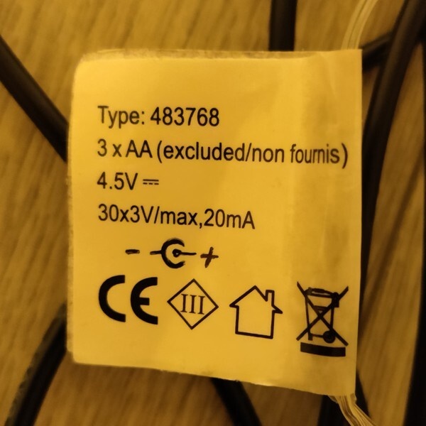

Dank voor de uitleg maar in relatie tot mijn 5 lichtbollen die nu door een netvoeding worden gevoed snap ik niet echt wat ik er mee aan moet.
Een van de labels zegt bijv. dit:
Label led lichbol op 3 AA batterijen
Waarbij ik dacht dat ”30x3V/max, 20mA” betekende dat één bol maximaal 20mA zou trekken en dat ik dus minimaal een 5x 20mA=100mA voeding op 3V nodig zou hebben om alle 5 bollen te kunnen voeden.
Maar ik zie nu dat op elk label van een lichtbol “max, 20mA” staat terwijl het getal voor de 3V wel afwijkt, zijn ook verschillende grootte bollen dus verschillende lengtes ledsnoeren erin, waarbij het eerste getal dan het aantal ledjes zal zijn. Dus de berekening zal dan waarschijnlijk aantal ledjes in de bol x 20mA moet zijn.
Dus 30x 20mA=600mA voor de bol met het label uit de foto. En dan alle mA’s van de bollen optellen om tot het minimale amperage van de voeding te komen.
Maar wat voor een weerstand daar dan uit rolt en of ik dan één grote weerstand net na de voeding moet plaatsen of 5 kleine per bol is me echt niet duidelijk.
En nu ik 3V voor de netvoeding gebruik kom ik dan niet gewoon weg met het gebruik van helemaal geen weerstand?

Als die ledbollen ook 4,5V aankunnen heb ik hopelijk genoeg marge want zelfs met uitschieters van 50% boven de 3V zit ik dan nog steeds niet boven de 4,5V.

Dus concreet is het een goed idee om mijn kerstster en wat andere ledsnoertjes die nu nog een batterijhouder hebben voor 2x AA batterijen, en geen weerstand erin, te vervangen voor de 5 stuks batterijhouders die ik over heb van de lichtbollen welke 3xAA en een timer hebben?
Omdat ik ze dan veel langer kan laten branden en efficiënter de batterijen benut.
Daarbij is zo’n timer ook handiger dan ze handmatig aan en uit te zetten ;)
Er even vanuitgaande dat die 3xAA houders met timer wel een weerstand op het printplaatje hebben, maar daar ga ik wel vanuit aangezien die andere houder voor 3xAA zonder timer dat ook heeft.
Is waarschijnlijk een vereiste wanneer je 3 penlites gebruikt ipv 2.

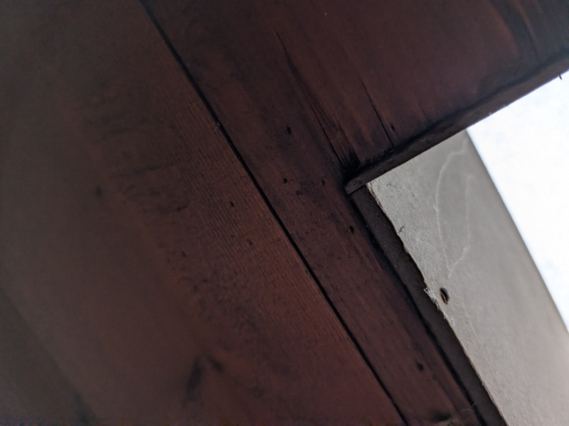

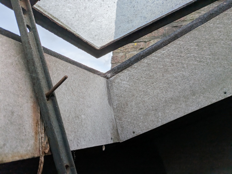

Ik ben naar een jaren 60 huis aan het kijken waar sinds de jaren 70 niets meer aan gedaan is. Is dit volgens jullie asbest? En als dit eventueel nog verder in het dak verwerkt zit, waar zou het dan zitten? Want verder ziet alles op zolder eruit als hout, ook bij het andere dakraam. Ik vind het zo vreemd dat ze maar op een klein plekje ineens asbest hebben gebruikt alsof het een restmateriaal is Afbeeldingslocatie: https://tweakers.net/i/t0RozUq49vImn08hqmxvr9ldaEw=/800x/filters:strip_icc():strip_exif()/f/image/GPrZ5zxML7bZmKa2kiiSm9o0.jpg?f=fotoalbum_largeAfbeeldingslocatie: https://tweakers.net/i/Z2gaawoQExWRe9E5gkL9bQ5QVtE=/800x/filters:strip_icc():strip_exif()/f/image/e63BE5tbiyAy2ni5YFeqAouR.jpg?f=fotoalbum_large
  • Bezulba
  • Laatst online: 17-08 14:26
Bezulba
Formerly known as Eendje
As always, laat het testen, weet je het zeker. Asbest zat in letterlijk alles.

Tja, ik zit in de pre-bod fase waarin ik probeer in te schatten wat alles gaat kosten en wat de marge is als ik ernaast zit. Ik kan het dus niet makkelijk testen. Wat mij betreft lijkt me dit overigens 100% asbest. Ik vraag meer naar de ervaringen van als het in zo'n dakraampje zit, waar zit het dan nog meer. Want op het oog is dit het enige, maar dat vind ik zo onlogisch.
e; Ik heb nog even door gegoogled en het wordt dus blijkbaar inderdaad overal en nergens gebruikt. Geen peil op te trekken vanuit ervaring blijkbaar.

Het lijkt op eternietplaat en daar kan asbest in verwerkt zitten.
Het zit gespijkerd, dus in principe mag je dit niet zelf verwijderen.
Maar je kunt het ook natspuiten, met de nodige PMB verwijderen en goed (dubbel) verpakt afvoeren naar buiten en vervolgens de gemeente bellen met de vraag wat je met je 'vermeende' asbestplaatjes moet doen.
Wanneer het nog ergens anders in het huis verwerkt zit, maar je ziet het nu niet dan rustig laten zitten. Ik heb zo'n vermoeden dat het ook onder de dakpannen kan zitten als dakbeschot, maar dan moet je even een paar pannen er af halen. Als dat zo is en het is eterniet met asbest dan wordt het iets lastiger als je de dakconstructie ook gaat aanpassen, vanwege de grote oppervlakte zal een gespecialiseerd bedrijf het moeten verwijderen en moet je ook een vergunning bij de gemeente aanvragen.

@MrAngry Wat een probleem is dat ergens vanaf 1955 tot 1990 asbest in diverse vormen en toepassingen gebruikt is en volkomen legaal en goedkoop was, ( de producenten wisten in 1965 al dat asbest vezels dodelijk waren)
Tegellijm heeft bijv. Ook asbest als vezelversteving. ( die oude gele pasta én de grijze.) voor 1950 werden tegels nog in cement gevat.
Sommige prefab beton wanden hebben ook vezels die asbest kunnen zijn.( dus met wegbreken van binnenmuurtjes altijd p3 maskers dragen.)
Die foto kan ook gipsvezelplaat zijn merknaam fermacel. Dat word ook veel gebruikt bij dakraam afwerking.( ik heb het als zijwand gebruikt bij dakkapel.)
Brandwerend, steviger dan gipsplaat.
Maar in general : ik zou ALTIJD een bouwkundige inschakelen bij dst soort woningen. Zij rapporteren onderhouds, vervangingskosten in de woning plus vermoedelijk budget van algehele status van onderhoud naar in staat van goed onderhoudsniveau brengen. Risico gebieden voor asbest en vermoedelijke opruimkosten.
Dat kan je gebruiken als onderhandeling.

copykat schreef op zaterdag 13 december 2025 @ 14:27:
Daarna ook nog hoor. Onze vorige woning was gebouwd in 1970, en toen we daar in 2003 de nog originele tegels van de badkamer van de muur haalden zaten die heel erg vast in de cement. Zo erg dat de halve muur mee kwam ;( .

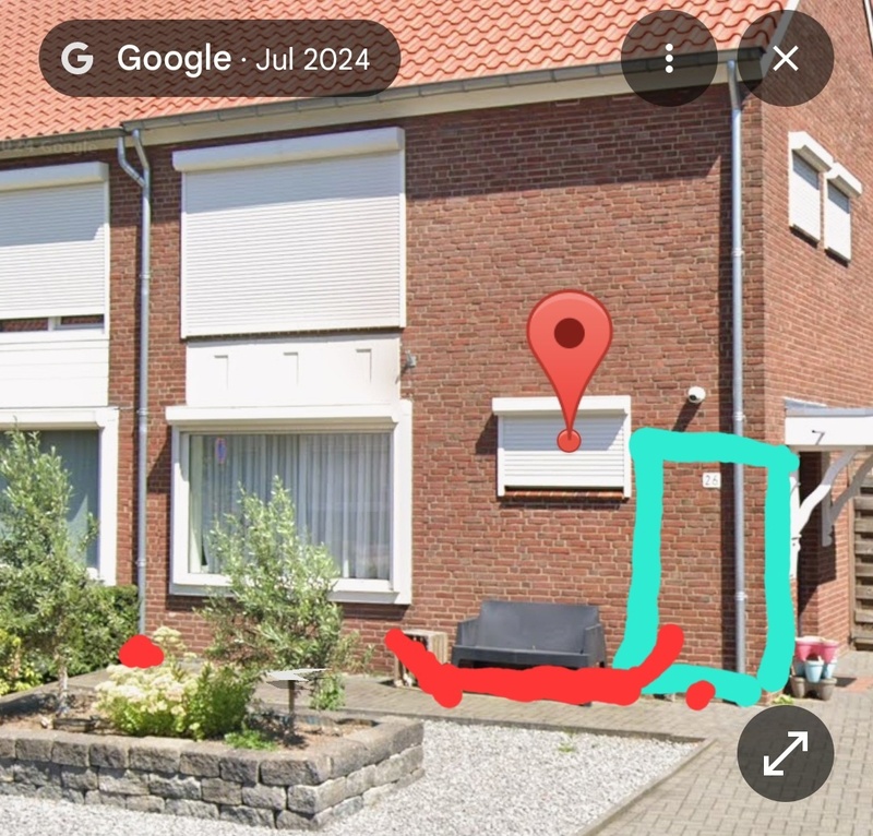

Ik wil een UTP kabel van de meterkast ( blauw gearceerd) naar de linkerkant van het huis trekken.
Ik had me 2 opties bedacht. Ik ga aande linker rode stip naar buiten leg deze in pvc onder de klinkers naar de rechterstip en ga daar de meterkast in.
Of ik ga in huis schuin naar onder boren tot in de keler en ga dan weernaarr boven onder de meterkast. Ik weet alleen niet of dit goed gaat ivm leidingen e afvoer wat er loopt van toilet.

kromme schreef op zaterdag 13 december 2025 @ 16:52:
Wellicht kan me hier in adviseren.
Is me niet duidelijk waar die netwerkaansluiting moet komen, uit jouw verhaal maak ik op binnen in huis?
Maar waarom ga je dan buitenom?
Of bedoel je met kelder echt een mooi afgewerkte ruimte waar je liever niet in wilt boren?
Anders zou ik liever binnendoor gaan en niet buitenom
Zeg je nou dat je een kelder (keler) hebt? Want dan zou ik het altijd daar doorheen doen en niet via buiten. Ik heb dit in een vorig huis opgelost door een bestaande buis die ik niet nodig had voor utp te gaan gebruiken, maar als dat niet kan dan is de kelder toch een prima optie? Ik mis misschien het probleem? Heb je een kruipruimte?

De kelder ligt alleen onder de meterkast en toilet.( rechts) , daarnaast links ligt toilet en dan woonkamer. Waar de utp elemaal aan de linkerkant komt als je voor het huis staat. Het probleem is dat als ik binnen moet boren ik net in de juiste hoek in overgng vloer/ muur moet boeren zodat ik onder het toilet uit kom. En hopen dat ik niks raak. Doe ik het buitenom dan is die kans er niet

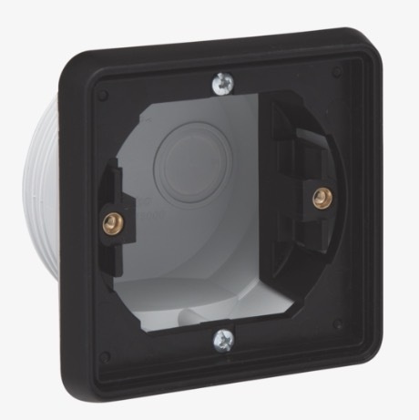

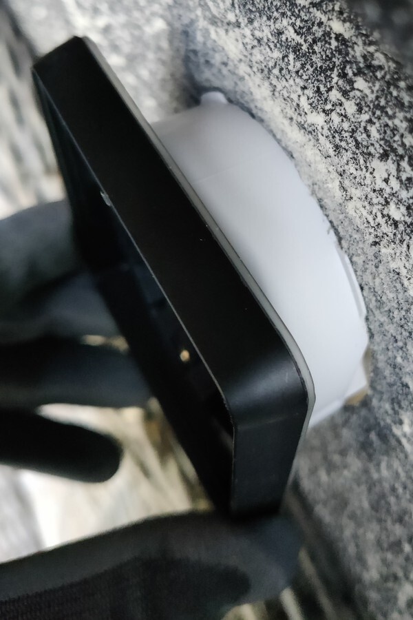

Was vandaag bezig een Niko Hydro schakelaar in te bouwen en daarvoor zijn 68mm gaten nodig geeft Niko aan.
Dus ik een mooie 68mm gatenzaag gekocht en daarmee een gat geboord.
Waar dit Niko Hydro inbouwkader zwart (761-73000) in moest:
Tot mijn verbazing past dat echter niet doordat er aan 4 kanten plastic nokjes zitten waarmee de diameter van dat inbouwkader groter wordt dan de opgegeven 68mm:
Niko Hydro nokjes van inbouwkader passen niet 68mm gat
Moest ik dus eerst die nokjes gaan wegsnijden voordat ik dat inbouwkader kan plaatsen, wie heeft dat verzonnen. 8)7
[Afbeelding: Niko Hydro nokjes van inbouwkader passen niet 68mm gat]

...soms beroerd advies maar: heb je al een hamer geprobeerd? Tik het erdoor?

Evo X schreef op zaterdag 13 december 2025 @ 19:47:
Verreweg de mooiste optie voor buiten idd. Ik heb ze ook, maar kan me dit probleem niet heugen.
Is het niet zo dat dit wat zachter is zodat het geheel mooi klemt?
Helaas niet, zijn geen rubberachtige dingen ofzo.
Zoals ik zei heb ik die randjes er af gesneden en dat is even wat werk maar verder niet heel moeilijk met een scherp schuifmesje.
Maar ik snap gewoon het idee achter die randjes niet, waarom zitten ze er überhaupt?
Enige wat ik kan bedenken is dat je ze in stenen muren moet vastkitten en dat als je ze dan met flink wat kracht alsnog dat gat in duwt, of inderdaad een hamer ;), dat ze dan klemvast zitten en niet half schuin uit de muur zakken voordat de kit droog is.
Maar dan vind ik ze wel flink uitsteken.

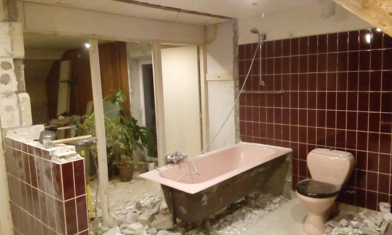

Andrehj schreef op zaterdag 13 december 2025 @ 15:57:
Hier ook een van 1970, zo'n dikke laag cement dat de tegels prima bleven staan, terwijl het gammele cellenbeton wandje er achter omviel _O-
Bijna 10 jaar geleden ondertussen... Afbeeldingslocatie: https://tweakers.net/i/AjVKvxfGd2_nl9uYEdhl5kCApU8=/800x/filters:strip_icc():strip_exif()/f/image/sgrs6c1qazfn3UhyKKDd9bKT.jpg?f=fotoalbum_large
[ Voor 29% gewijzigd door Rimco op 13-12-2025 20:17 ]

Vliegvlug schreef op zaterdag 13 december 2025 @ 20:01:
instructie file van Niko:
https://www.niko.eu/-/dow...&utm_campaign=partnersite
Die randjes zouden juist de diameter 68 moeten bepalen; heb je het gat niet ietsje krapper? (Heb je die eens opgemeten na het boren?)
Vastkitten zou ik inderdaad in jouw geval wel doen.
(de mijne zitten in Unipanel, dus met schroefjes, maar ook geboord met 68 & geen problemen gehad.)

@Vliegvlug die dingen zijn voor metselwerk of een holle wand (middels panelen). Voor die laatste gebruik je die nokjes :)

Evo X schreef op zaterdag 13 december 2025 @ 20:17:
https://www.niko.eu/-/dow...db2c144f9b6e3adc600b87586
Die had ik al gezien, zie mijn eerder linkje waar je deze ook kan downloaden evenals een pdf met de boormal.
Maar hoe haal je daar uit dat het met die nokjes 68mm zou moeten zijn?
Bij mij zijn ze er al af dus kan het niet meer opmeten.
Nee niet gedaan, ik ging er vanuit dat als ik een 68mm gatenzaag koop deze niet opeens kleiner is. ;)
Wel net even de gatenzaag erbij gepakt en die komt netjes op 68mm uit.
Bij mij komen ze in hout dus ik ga ze enkel schroeven.

MrAngry schreef op zaterdag 13 december 2025 @ 11:54:
Ik ben naar een jaren 60 huis aan het kijken waar sinds de jaren 70 niets meer aan gedaan is. Is dit volgens jullie asbest? En als dit eventueel nog verder in het dak verwerkt zit, waar zou het dan zitten? Want verder ziet alles op zolder eruit als hout, ook bij het andere dakraam. Ik vind het zo vreemd dat ze maar op een klein plekje ineens asbest hebben gebruikt alsof het een restmateriaal is [Afbeelding][Afbeelding]
Ja, ik heb ook wel eens een asbest dakbeschot gezien. Even een dakpan lichten om dat te checken.
In die bouwperiode zag je ook wel asbest buizen voor riolering en ventilatie. Dus ook onder de vloer en in de schoorsteen kijken ;)

The Eagle schreef op zaterdag 13 december 2025 @ 20:36:
Ik gebruik ze juist voor een holle wand, die doos komt namelijk in een houten rabatdeel en dat past dus juist niet.
Die nokjes zitten op 19mm vanaf de achterkant van het kader dus dan moet je wand ook maar net die dikte hebben.
En dan nog, hoe krijg je ze aan de andere kant van het gat?

Rimco schreef op zaterdag 13 december 2025 @ 20:12:
Bijna 10 jaar geleden ondertussen... [Afbeelding]
Hier in mijn woning uit 1995 ook alles in cement getegeld. In de bijkeuken uiteindelijk tegels maar van ellende laten zitten en overheen laten stucen. Dat is achteraf net goed gegaan in mijn nis van 120cm breed waar wasmachine en warmwatervat moest komen te staan, dat paste... precies.

Sowieso is het handig om bij je gemeente informatie in te winnen over de mogelijkheden van zelf verwijderen. ( kleine hoeveelheden mag soms) en hoe dit dan af te voeren.
Vervolgens je goed te laten informeren.
Asbestshop.nl heb ik toen gebruikt.
Als je een mailtje stuurt met fotos en vragen bellen ze vaak nog na voor extra informatie. Advies over wel of niet zelf doen en hoe zo veilig mogelijk te handelen.
Ik heb toen in de garage platen weg gehaald met hun advies & pbm's en materiaal voor de klus gekocht en verpakt en weg gebracht naar miliieustraat.
Opzich niks mis mee maar altijd eerst nadenken of je de risicos kan afdekken.
Bijv.Forbo ( 1960-90) zeil en vinyl is net zo'n product dat onder juiste omstandigheden prima zelf te verwijderen is.

Vliegvlug schreef op zaterdag 13 december 2025 @ 21:18:
Afbeeldingslocatie: https://tweakers.net/i/9alHqkn3EVj7jV75UbRORq6lEaU=/fit-in/4920x3264/filters:max_bytes(3145728):no_upscale():strip_icc():strip_exif()/f/image/EhiGQ9fZAB7kPAtm5Cl2bkW6.jpg?f=user_large
Je bent niet gek.

Hartelijk dank voor het opmeten! (y)
Snap niet hoe Niko verwacht dat dit in het 68mm gat past wat ze voorschrijven :?

Vliegvlug schreef op woensdag 17 december 2025 @ 11:35:
Vermoedelijk is de body zelf wel 68mm.
Indien de buitenste randen 68mm is klemt de doos zich nietmeer en komt los., draait en of kantelt. Het zijn frictie ribbels.
Ook bij die goedkopere dozen met die rode schuifjes moet je met iets de platte kanten verder in hakken, schrapen.
Je zou een 70mm gaten boor kunnen gebruiken en dan met een plankje er in tikken. Vooral bij hard beton is naderhand uithonen van de uitsteeksels een drama.
Dan is groter boren en vast cementen met snelbeton makkelijker.
Had poosje geleden exact hetzelfde. Dozenboor gekocht op basis van instructies van de fabrikant, kon ik vervolgens nog hakken en boren om het passend te maken. Was nog een dure boor ook :(
