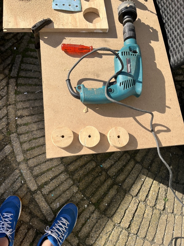

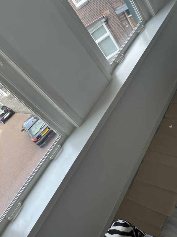

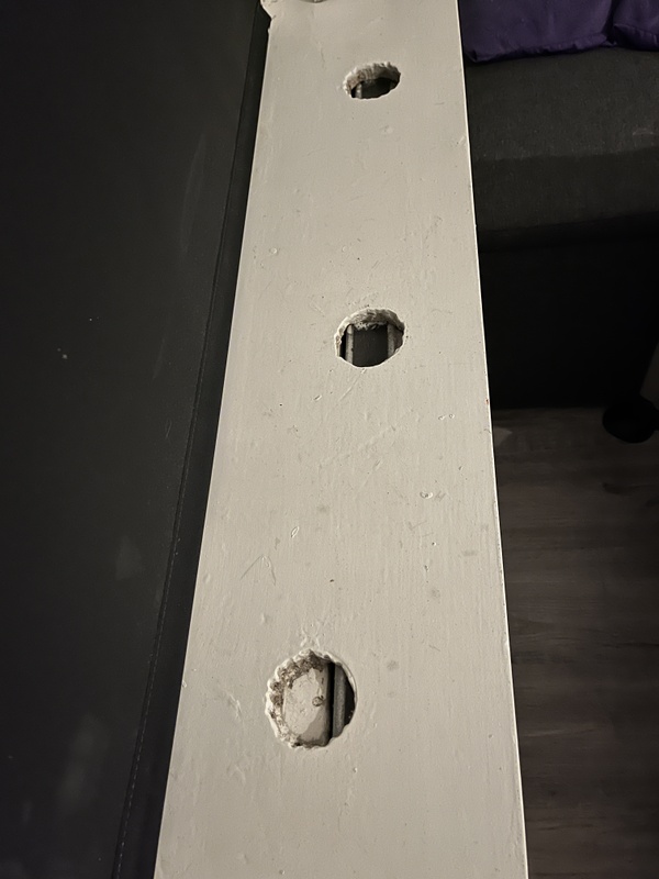

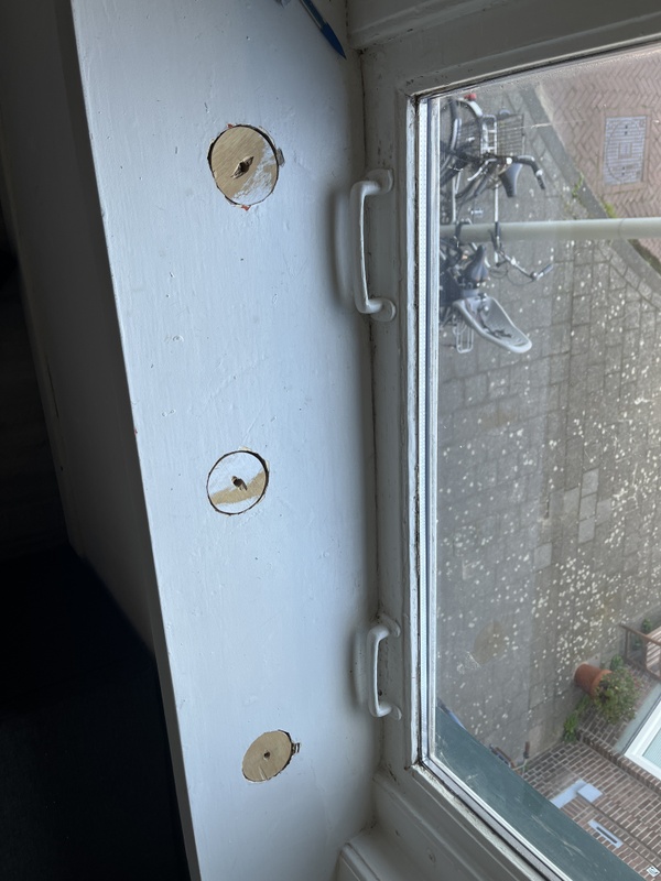

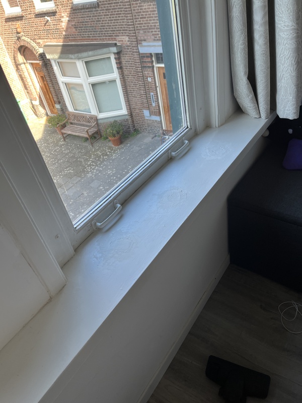

Dan nog de beunhazerij in de vensterbank van de vorige bewoners rectificeren:
Afbeeldingslocatie: https://tweakers.net/i/LjoivDVkqUe-oTuMus4i5qj1ZSM=/x800/filters:strip_icc():strip_exif()/f/image/pYuCBCct9am1tp2Ad4GTaPsH.jpg?f=fotoalbum_large
Afbeeldingslocatie: https://tweakers.net/i/LlHRfqzZSTC6SUo8-vh_zQ_1Huo=/800x/filters:strip_icc():strip_exif()/f/image/bpH7QGAgOHdtVrpbqGYcnRGE.jpg?f=fotoalbum_large
Afbeeldingslocatie: https://tweakers.net/i/m8xSoFqGF1nRUBIqNxNA1FaT6B4=/x800/filters:strip_icc():strip_exif()/f/image/pNQXbI4UjaceNAxEZbzH1nHy.jpg?f=fotoalbum_large
Afbeeldingslocatie: https://tweakers.net/i/Dks8Z_yUyZJjN7VogBfCfDifp6M=/x800/filters:strip_icc():strip_exif()/f/image/Ukvm6ZaEy7xzo7xKKENYDVqb.jpg?f=fotoalbum_large
Afbeeldingslocatie: https://tweakers.net/i/ydaHGwpdFNl5lX-Go5nliJkrdTE=/x800/filters:strip_icc():strip_exif()/f/image/AtmE0Sej7SpAoBCEJDYr0R8M.jpg?f=fotoalbum_large
Afbeeldingslocatie: https://tweakers.net/i/WzCMKLgZF6uOmyhggjMk26X1694=/x800/filters:strip_icc():strip_exif()/f/image/1OUAw86A3zdDuZtJKkVUJlb7.jpg?f=fotoalbum_large
Afbeeldingslocatie: https://tweakers.net/i/Vr69m3hmVrCNlXltgfOWCjHVmAM=/x800/filters:strip_icc():strip_exif()/f/image/i5t5tgi4Hzl0NLNdKHZJwDko.jpg?f=fotoalbum_large
Afbeeldingslocatie: https://tweakers.net/i/fA8stKeGWZT5jI1dQkMnfHEsuZ4=/x800/filters:strip_icc():strip_exif()/f/image/VOhzI0jG4hWW9iTuejsx47KT.jpg?f=fotoalbum_large

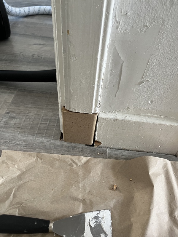

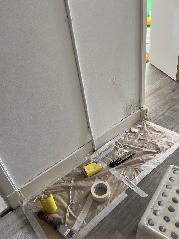

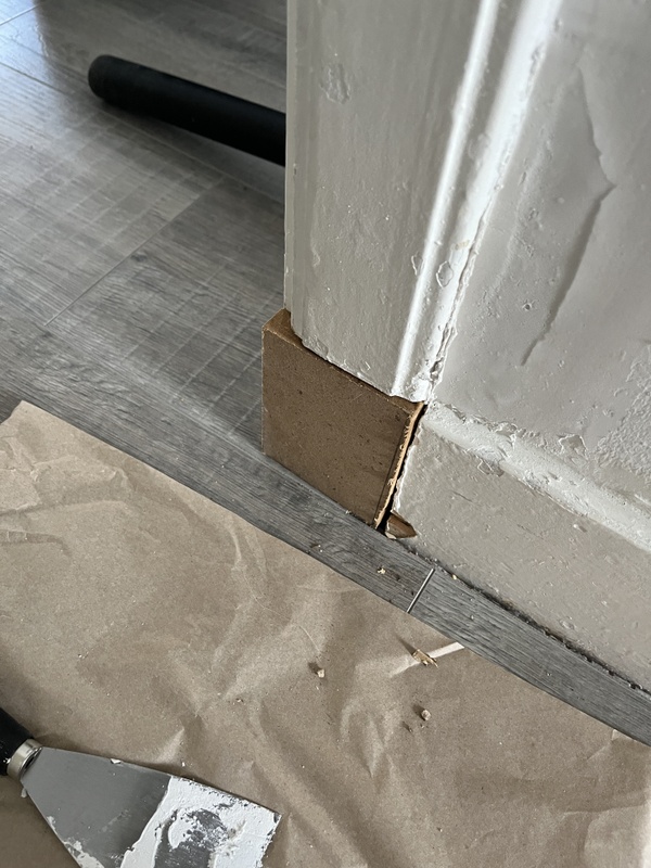

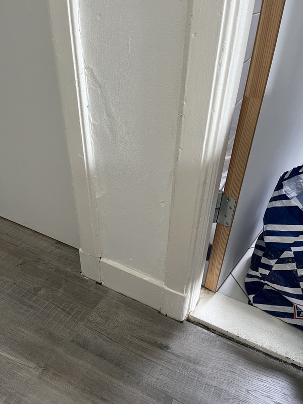

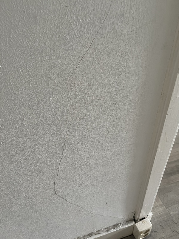

De gang boven was ook maar mèh, scheuren en ontbrekende plintneut:
Afbeeldingslocatie: https://tweakers.net/i/URPgfGTMHt_g3itChQPWE6UosV0=/x800/filters:strip_icc():strip_exif()/f/image/e5CPa9aLb8xKNHT6evfHOluf.jpg?f=fotoalbum_large
Afbeeldingslocatie: https://tweakers.net/i/KtKteXKjNc2uQZvBrZ7e9cSzobk=/x800/filters:strip_icc():strip_exif()/f/image/cqSBg2DB0LhUERCIBTnNKZTg.jpg?f=fotoalbum_large
Afbeeldingslocatie: https://tweakers.net/i/BFsPKQ0LUaAZ7OniN15e7K2HhPw=/x800/filters:strip_icc():strip_exif()/f/image/TtZJZYBlgpfwIbTyFcJDUdIK.jpg?f=fotoalbum_large
Afbeeldingslocatie: https://tweakers.net/i/hSYr_szM1GC4W8LxGzOgeKXu37s=/x800/filters:strip_icc():strip_exif()/f/image/E3LBfvA4v6PzmDRbOPQdKmL9.jpg?f=fotoalbum_large
Afbeeldingslocatie: https://tweakers.net/i/vVBnkhfEi0j1KvSeWANMGP_XxQY=/x800/filters:strip_icc():strip_exif()/f/image/2SHuDKutmO92dmBdnLJxyMNd.jpg?f=fotoalbum_large
Afbeeldingslocatie: https://tweakers.net/i/0QpPqChBX4c5g8vhfh5ylMZIEf8=/x800/filters:strip_icc():strip_exif()/f/image/HjaRPRis9sRlA1Wr4Xys9FWO.jpg?f=fotoalbum_large
Afbeeldingslocatie: https://tweakers.net/i/ZQHW61YeCIm4N_GIfIcwugWy__E=/x800/filters:strip_icc():strip_exif()/f/image/y1qIYyyoepEQ92EpLpg9WOsf.jpg?f=fotoalbum_large
Afbeeldingslocatie: https://tweakers.net/i/suH01ybBuAjgfmA2UmHPnLnZ1Q4=/x800/filters:strip_icc():strip_exif()/f/image/65irZUXj1B9gUKv9o46iZqWP.jpg?f=fotoalbum_large
Afbeeldingslocatie: https://tweakers.net/i/YU35zJz-q9u4LbgrG05MOUcVgfo=/x800/filters:strip_icc():strip_exif()/f/image/RIxK0VHpgCLioMb3tVx36roY.jpg?f=fotoalbum_large
Afbeeldingslocatie: https://tweakers.net/i/TFJBCsmY74ar6y9Je-p6nY0S6Fw=/x800/filters:strip_icc():strip_exif()/f/image/c00eDzp9OriV3EzzqptBg6B3.jpg?f=fotoalbum_large
Zo gaan we steeds weer een stapje verder.
