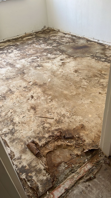

Ik zit een beetje met de handen in het haar omdat ik er even niet uit komt.
Ben bezig met het verbouwen van mijn woning, waarbij ik de houten parketvloer heb verwijderd. In de plaats daarvan komt PVC click. Echter dient de vloer daarvoor geëgaliseerd te worden.
Nu is het zo dat onder de oude vloer, er een spaanplaat-achtige laag zat (zie foto's).
Ik heb al zo'n schraper gehuurd en het proberen vochtig te maken en eraf te schrapen. Werkt helaas niet.
Hebben jullie enige tips om me vooruit te helpen?
- Tips hoe ik het er toch uit krijg? Kan ik dat zelf? Of zou ik daar toch echt een bedrijf voor moeten inhuren?
- Zou de egaline niet gewoon over deze vloer heen gegoten kunnen worden met eerst bijvoorbeeld een voorstrijkmiddel?

  • BBBrt
  • Laatst online: 08-10 08:52
Ik zou dit sowieso niet laten zitten. Ik zou een beetje goede lakfrees huren en daar een dagje mee in de weer gaan :)

KoenZee schreef op zaterdag 26 juli 2025 @ 16:19:
Wat zit er onder de laag?
Of waar is de laag op bevestigd?
  • KoenZee
  • Registratie: Juli 2025
  • Laatst online: 29-08-2025
Rzaan schreef op zaterdag 26 juli 2025 @ 16:39:
Bevestigd op beton.
Ik heb echter zojuist van iemand een tip gekregen dat ik ook gewoon een partij nieuwe spaanplaat van 9mm er overheen kan plaatsen en dan de click PVC er op. Dan hoeft het hele egaliseren niet meer en het verwijderen van het residu van deze vloer.
Enig idee of bovenstaande tip daadwerkelijk een slim idee is? (heb geen vloerverwarming, dus daar hoef ik me geen zorgen over te maken)

KoenZee schreef op zaterdag 26 juli 2025 @ 16:51:
Bevestigd op beton.
Dat zal toch wel een bobbelige vloer worden dan?
Ik zou alles weghalen, maar snap dat het een %#% klus is.

Diamant betonschuurmachine huren of kopen (aliexpress); kun je gelijk hoogte verschillen mee weg halen, gelijk klaar voor egaline.
https://www.boels.com/nl-...hine-280-mm-230-v/p/10962

Ik zou het niet gelijk op die onderlaag gieten. Egaline heeft een stevige ondergrond nodig, anders gaat het scheuren en dat ga je denk ik zien door je pvc vloer heen. Je zou er denk ik wel een laag underlayment o.i.d. overheen kunnen schroeven, als je nog wat ruimte hebt om de vloer dikker te maken. En dan daarop uitvlakken voor de bovenvloer. Of kan deze hele ondervloer er uit en maak je een nieuwe met (dikker) underlayment platen?
Bevestigd op beton.
Als je je probleem wat de schimmel veroorzaakt wilt laten bestaan prima oplossing.
Optie is een vloer frees/schuur machine.
Heb je bij boels op wieltjes.
Bovenste laagje er af schrapen en dan Waterglas er over om het vocht te sealen dat van onder af komt.
En dan bovenstaande uitvoeren.

Het lijkt mij eerlijk gezegd geen kurk, maar eerder lagen jute op elkaar.
Hoe oud is het huis?
En kun je inschatten hoe oud de parketvloer was?

Wat heb je precies voor een machine gehuurd? Een tapijtstripper?
Je zou ook kunnen proberen om zo veel mogelijk weg te steken met een bats. Kost wat meer spierkracht maar kan je harder mee rammen als zo'n stripper.
Daarna de restanten wegschuren.

Vloer lossteken met de schraper. eventueel een electrische huren. Gaat het niet? Dan is het tijd voor zwaarder geschut – bel een vriend met armen als boomstammen. ;) zonder dollen ik zou even door de pijn heen bijten, dit soort spul wil je niet laten liggen. zodra hardboard maar iets vochtig wordt beweegd het alle kanten op.

Hoe oud is die woning?
Het ziet eruit alsof het door het nodige vocht is aangetast?

Yaksa schreef op zaterdag 26 juli 2025 @ 18:42:
dat zijn toch gewoon hardboard plaatjes? waarschijnlijk verlijmd.

No Hands schreef op zaterdag 26 juli 2025 @ 19:46:
[...]dat zijn toch gewoon hardboard plaatjes? waarschijnlijk verlijmd.
Bekijk de laatste foto 'ns goed op max resolutie, lijkt mij geen hardboard, dat krult niet op zoals jute.

Lijkt me ook iets van jute in te zitten. Geen idee waarom iemand dat op de vloer zou lijmen. Maar ik zou die vieze meuk zeker verwijderen. Kan misschien best iets overheen, maar kijk er nog eens naar, en vraag je af of je dit in je huis wilt hebben.
Ik zou dit met een bandschuurmachine te lijf gaan waar je parket mee schuurt. Met freesachtige oplossingen loop je denk ik risico dat die jute om de frees heen draait. Een parketschuurmachine zit ook een handige zak om gelijk de zooi op te vangen. En dan het grofste schuurpapier wat ze hebben gebruiken, ben je er zo doorheen.
@KoenZee, misschien even met de foto's langs een vloerenspecialist of een mailtje sturen en vragen wat dit voor spul is? Kun je gelijk vragen hoe je dit verwijderd.

Kan t nog asbest zijn?
  • No Hands
Heb je het al met een schep geprobeerd? een bats? beetje scherp, die ram je er wellicht zo onder en door de lange steel kun je gewoon rechtop blijven staan.

Ik denk dat het leemplaten zijn.

Hoe dan ook, egaline wil je op het beton storten. De rest moet gaan, met een koevoet, bats of met een vloerstripper (huren).

Onder mijn vloerbedekking trof ik een soortgelijke situatie aan toen ik een nieuwe vloer wilde leggen. Zelf ben ik avondenlang in de weer geweest met een plamuurmes en heb van alles geprobeerd om het proces te versnellen. Uiteindelijk, na vele avonden met vooral het verstand op nul, is het me gelukt om alles te verwijderen.
Wat voor mij grootste verschil maakte, was om een kleiner stukje vooraf een paar minuten nat te maken met huismerk spa rood (met extra koolzuur). Door het bruisende effect kwam de lijm veel makkelijker los van de betonnen ondervloer. Bij de dikkere lijmresten moest ik dit een paar keer herhalen, maar zelfs die lieten uiteindelijk los. Als het merkte dat de lijm echt dik was dan deed ik er steeds wat 'spa rood' bij als ik merkte dat ik weer een 'droog' stuk had bereikt

natural colour schreef op zaterdag 26 juli 2025 @ 17:48:
Ik vraag me af in hoe een slijpmachine voor harde materialen om gaat met een zacht oppervlak.
Volgens mij moet je dit met mechanische arbeid verwijderen. Mogelijk dat je daar tools voor kan krijgen, maar zo'n betonslijper is het imho niet.
  • No Hands
in stukken zagen met de cirkelzaag op een halve cm? en dan die stukken wegbikken?

Je hebt ook brede beitels voor op de klopboormachine, als je daar een scherpe hoek aan slijpt heb je ook een zeer krachtige maar goedkope manier om dingen te verwijderen. Een lakfrees heb je tegenwoordig van parkside voor 50 euro, die is veel krachtiger dan hij er uitziet! Als je de veerring voorzichtig iets buigt kan je ook meer van 0.3mm tegelijk weghalen, op mijn boot kon ik 10 lagen verf in een keer verwijderen, ook nadat de bijtel redelijk bot was door een spijker…

Bij de inventarisatie van ons jaren 60 huis, was er een risico dat dit jutte inderdaad was vermengd met asbesthoudende lijm. Bij ons negatief getest.

Deze heb je nodig: https://www.huurmaat.nl/p...rstripper-houten-vloeren/

Ik weet niet of dat een succes wordt met een laag waar op basis van beschrijving TS zo weinig grip/begin aan te krijgen is.
Deze zijn er ook nog wel een maatje groter:
https://gereedschapverhuu...pvc-en-tapijt-verwijderen
Afbeeldingslocatie: https://gereedschapverhuur.nl/Company/_Template/Pictures/Products/600x600/Vloerstripper_huren_BS75.jpg
Alternatief zou kunnen zijn:
https://gecoverhuur.nl/hu...schuurmachine-2-x-o250mm/
Twijfel alleen ook wel of dit werkt zonder eerst (het grootste deel van) de laag te verwijderen.

Geen hout over de betonnen vloer heen leggen, dat is echt zonde. Pvc direct op egaline loopt veel lekkerder en minder kans op vocht problemen.
Ga je er ook direct vloerverwarming in laten frezen? Nu ligt hij toch open.
Plamuurmes en op de knietjes, als het lijm is dan kun je nog met een vloerafbijt proberen maar wel met een goed masker en ventileren.
Als je dit gaat schuren vermoed ik dat de lijmresten erin blijven zitten in je schuurpapier.
Of een betonschuurmachine met diamantblad wat de toplaag eraf haalt, ligt ook weer aan de vloer of dat een goed idee is.

KoenZee schreef op zaterdag 26 juli 2025 @ 16:22:
Wat voor schraper bedoel je die je al had, zo één? (Melkmeisje):
Afbeeldingslocatie: https://tweakers.net/i/2e5bkqH6bBra-gfbi52wZ-rhuw4=/fit-in/4920x3264/filters:max_bytes(3145728):no_upscale():strip_icc():strip_exif()/f/image/zyT5g3UOiXech3F97h1AyA49.jpg?f=user_large
Dat zou namelijk voor mij wel de eerste optie zijn. Beginnen met stanleymes stroken snijden op breedte van het mes. Dan hakken/schrapen met per strook. Moet echt wel achterlijk vast zitten voordat dat niet lukt.
Zo'n ding zou ik trouwens niet huren, die koop je al voor €20-€40.
Mocht het materiaal stevigheid hebben (daar lijkt het niet op) kan je overwegen er zo'n vloerbedekkingklauw bij te pakken:
Afbeeldingslocatie: https://www.tapijtnodig.nl/includes/_Files/afbeeldingen/webshop/Tapijttrekklauw.jpg
Dan met z'n 2en, de een trekken de ander hakken.

P.s; als je toch haat egaliseren waarom dan klik-PVC en geen verlijmd PVC?
Door iemand anders ook al genoemd maar overweeg ook zeker aanleggen van vloerverwarming; dit is een perfect moment daarvoor.

Dank allen voor jullie enorm behulpzame reacties!
Ik was enorm druk in de weer met deze ellende van een vloer waardoor ik niet heb kunnen reageren.
Uiteindelijk hebben we het voor elkaar gekregen om kokend water over de boel heen te gooien en direct met een tapijtverwijderaar en heel veel kracht deze ellende weg te halen. Heeft enorm veel tijd en energie gekost, maar het is opgelost! De egaline is inmiddels gegoten en na het verven kunnen de vloeren er eindelijk in!
