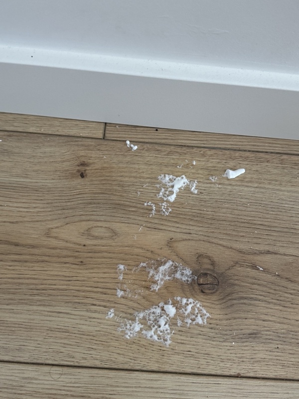

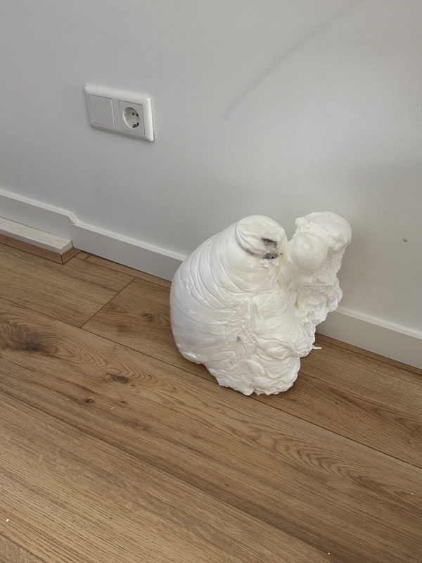

Toptip: berg je bus purschuim goed op :+
Had een bus (met spuitmondje erop) blijkbaar zo in een doos gezet dat 'ie zichzelf heeft leeggespoten, haha.
Afbeeldingslocatie: https://tweakers.net/i/KVDnogDDBo2udF9j0G1WeQGZ1e8=/x800/filters:strip_icc():strip_exif()/f/image/VZb7Jv7J6I00ZaWsie1QSL1e.jpg?f=fotoalbum_large
Gelukkig alleen dit als gevolg, wat makkelijk was weg te halen met wat industriële cleaner en een plamuurmesje.
Afbeeldingslocatie: https://tweakers.net/i/3ozUMnSei6pC8veyyRh7c7HN1iQ=/x800/filters:strip_icc():strip_exif()/f/image/Kuy91oE8TuoK8GSQcGRxLrSB.jpg?f=fotoalbum_large

sOid schreef op dinsdag 15 juli 2025 @ 11:38:
Dit is haast moderne kunst. Als je het niet wegkrijgt zou ik een sokkeltje op die plek zetten met het purbeest er op. "De permanentie van absentie - sOid 2025"
  • sOid
GoldenLeafBird schreef op dinsdag 15 juli 2025 @ 13:26:
Haha. Nou, een paar jaar terug heb ik deze creatie gemaakt. Spreekt me toch meer aan dan die witte hoop ;)

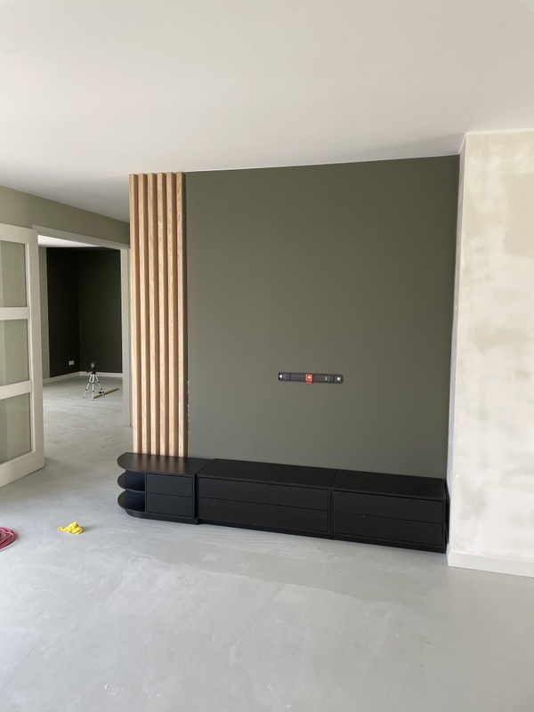

BreiTech schreef op zaterdag 5 april 2025 @ 19:58:
Medeklussers,
Enige tijd geleden dat ik weer eens wat heb gepost/gevraagd. Maar we zijn druk bezig met een nieuwe woning. Onze styliste heeft een render gemaakt en daar gaat wat werk/klussen uitkomen. Hier kom ik eigenlijk met 2 vragen uit.
1. In de bestaande ruimte heeft ze een roomdivider/wandje bedacht waar de tv hangt (rechter rode cirkel). Dit zou dus een nieuw te maken wandje worden op de al bestaande vloer (met vloerverwarming). Wat lijkt jullie het best om dit te maken? Ik dacht zelf 4x7's en dan bekleden met MDF, renovlies voor gladmaken en afwerken met latex.
2. Gaat over het verlengde qua roomdivider. Hier tekent ze balken in, ook in de extra kamer (linker rode cirkel). Hoe zou ik dit kunnen maken en vooral bevestigen? Ik zie systemen met een deuvel vast in het plafond maar onder kan ik slecht verankeren i.v.m. die bestaande vloer met vloerverwarming.
Enige tijd geleden bovenstaande vraag gepost. Wilde jullie het eindresultaat niet onthouden:
Afbeeldingslocatie: https://tweakers.net/i/9udCpfSk0_988KfyBHdWEgMXsLA=/x800/filters:strip_icc():strip_exif()/f/image/v01tSyv3gQmKYb2DUny1BgeJ.jpg?f=fotoalbum_large

BreiTech schreef op dinsdag 15 juli 2025 @ 14:17:
nice!
Zou voor de mooiheid nog wel het plintje aan de korte muur netjes pas afzagen (bijvoorbeeld met een multizaag), zodat het meubel strak aan de wand geschoven kan worden, en de plint aansluit op het meubel

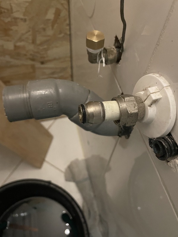

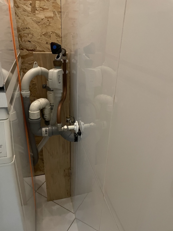

Kent iemand de naam/merk/type van deze koppeling?
Ik wil er een wasmachine kraan op zetten (1/2”).
Door de uitstulping met het rubber ringetje komt de moer net niet op de schroefdraad van een standaard wasmachienekraan.Afbeeldingslocatie: https://tweakers.net/i/isSbmVJT3v41SfO23g8VSxuG3nE=/x800/filters:strip_icc():strip_exif()/f/image/hrWRZ1Snv91yye9lKWhr8zdq.jpg?f=fotoalbum_large
Afbeeldingslocatie: https://tweakers.net/i/MptosCrtfpnd1KpqEdKXhqgw8GA=/x800/filters:strip_icc():strip_exif()/f/image/c754ErQOl5MtZ7bLdrCzmzU0.jpg?f=fotoalbum_large
Elga | Valliant eco TEC plus VHR 30-34/5-5L | Kamstrup 602 |Nodo OTGW | Raspberry Pi 3B+/4B+|RFXcom rfxtrx433xl | UniFi netwerk | PVoutput 8.625 kWp
  • Ronald.42
  • Registratie: Maart 2021

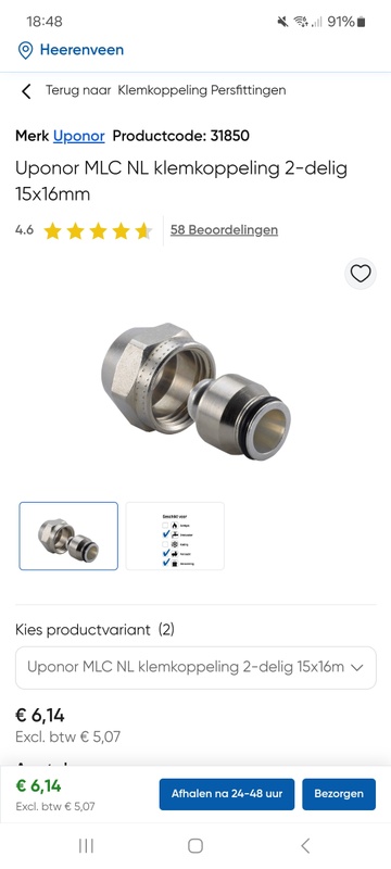

Copitano schreef op donderdag 17 juli 2025 @ 18:37:
Door de uitstulping met het rubber ringetje komt de moer net niet op de schroefdraad van een standaard wasmachienekraan.[Afbeelding]
Dat wat uit de muur komt is meerlagenbuis?
Dan zou het zoiets kunnen zijn.
Afbeeldingslocatie: https://tweakers.net/i/lfpQexH9diN8oNl_0tThMtHxoEw=/x800/filters:strip_icc():strip_exif()/f/image/VNEu3oRMHTRnZ0jidQxvkavC.jpg?f=fotoalbum_large
En dan zou het met deze erbij tussen kunnen passen.
Afbeeldingslocatie: https://tweakers.net/i/f6dxfMfv0n28pZlaD007qP4y83I=/x800/filters:strip_icc():strip_exif()/f/image/s75VZcuo27STa8bzM26GenAF.jpg?f=fotoalbum_large
De moer en knelring uit die nieuwe koppeling gooi je weg.
Dan past het zo op die leiding, de andere kant schroef je dan de kraan in.

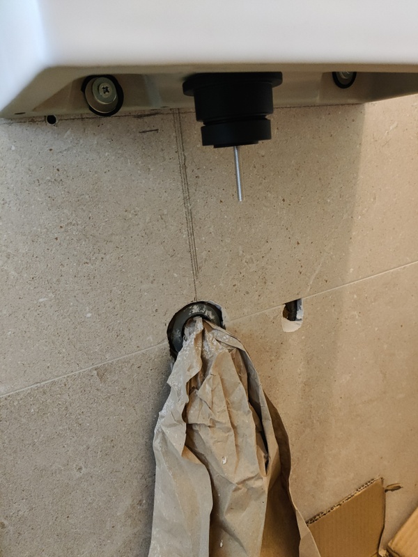

Momenteel een handenwasser aan het monteren. Klein klusje maar toch weer een vertraging helaas ☹️
Het omcirkelde buisje is te kort, rood omcirkeld op de foto. Ik dacht misschien kan ik de lange buis gebruiken maar hier hangt dat lipje niet aan waardoor die niet waterdicht zou zijn.
Hoe noemt dat korte buisje? Dit zodat ik dus een langer model kan aanschaffen.
Afbeeldingslocatie: https://tweakers.net/i/DYJCchotmd7PRrIjEHykvMEguMo=/x800/filters:strip_icc():strip_exif()/f/image/TrFHjl0suZ3XIVzlBKyqpV8t.jpg?f=fotoalbum_large
Afbeeldingslocatie: https://tweakers.net/i/b9L-Fi5xJrDOpC-Fto3vh7faEUg=/x800/filters:strip_icc():strip_exif()/f/image/CvWChOpVgAA42DkrHn3Ojxfd.jpg?f=fotoalbum_large
  • Roozzz
  • Laatst online: 19:27
Roozzz
Plus ultra
Rubberen schreef op donderdag 17 juli 2025 @ 19:37:
Muurbuis / verlengbuis met kraag dacht ik.
  • Ronald.42
Afvoerbuis sifonbuis met kraag een zoekterm in die trend dan moet het lukken.

Ronald.42 schreef op donderdag 17 juli 2025 @ 18:47:
Top Ronald,
Dank voor je hulp. Morgen ff op zoek naar wie dit bij mij in de buurt verkoopt. Moet gaan lukken zo👍

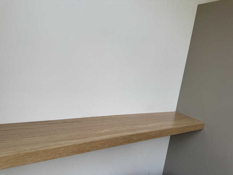

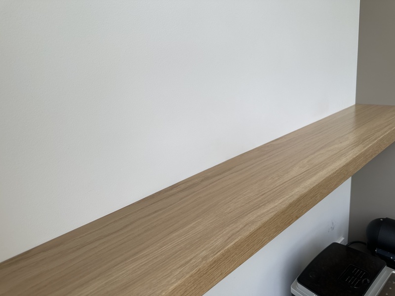

Vandaag wat klusjes afgerond met fineer op een papieren drager. Voor het eerst dat ik daar iets mee gedaan heb, maar ik vind het wel leuk werken. Met een beetje moeite zie je niet zomaar dat het gefineerd is.
Mijn vriendin wilde graag een zwevende wandplank in de keuken van eiken. Massief zag ik niet zo zitten in verband met kromtrekken, dus dat werd een mooi klusje om te fineren.
Twee lagen 18mm MDF op elkaar gelijmd. Pockets uitgefreesd voor de blinde bevestiging en aan twee kanten gefineerd. Daarna schoon gezaagd en een massieve lat eiken van de Hornbach erop gelijmd. Alles drie keer gelakt en het kon aan de muur.
Afbeeldingslocatie: https://tweakers.net/i/pZ_wCDwROm9taRbNeTc65qgFbJg=/800x/filters:strip_icc():strip_exif()/f/image/VEYfjmwhuYqWYqQg9QgkLVAv.jpg?f=fotoalbum_large
Afbeeldingslocatie: https://tweakers.net/i/Xv0nghLP61GFz9Jde8luZKGu3eU=/800x/filters:strip_icc():strip_exif()/f/image/qoxCaP9dDYdTLdJJSlf1edJP.jpg?f=fotoalbum_large
Afbeeldingslocatie: https://tweakers.net/i/AAQBWndfWoTaxZUiMoynKrVfN70=/800x/filters:strip_icc():strip_exif()/f/image/MEyb74S0hBaJhc4Oes2ZVrpm.jpg?f=fotoalbum_large
Ik heb nu de smaak wel te pakken, dus ik ga ons badkamermeubel fineren en nieuwe fronten geven van gefineerd eiken met een massief eiken greeplijst.
Fineer komt van Flexfineer.nl

orf schreef op vrijdag 18 juli 2025 @ 14:09:
Strak plankje hoor :Y
Wat voor ophangmechanisme heb je gebruikt?

Boudewijn schreef op zaterdag 19 juli 2025 @ 10:45:
Thanks.
Deze heb ik gebruikt:
https://www.meubelbeslago...r-plankdiktes-vanaf-24-mm
Ik heb er 3 gebruikt. Zou volgens opgave 160KG moeten kunnen hebben. Deze zijn te stellen, wat mij wel fijn leek. Uiteindelijk heb ik er (nog) niets aan gesteld. De plank hangt in de diepte precies net niet waterpas. Ik wil eerst maar eens zien hoe dat is als m’n vriendin er een plant en kookboeken op zet. :)

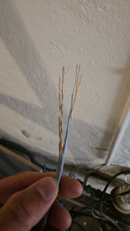

Tijdens werkzaamheden in de kruipruimte trek ik net de RJ45 kabel van mijn laadpaal kapot :X Valt hier een stuk tussen te zetten? Ik mag de paal zelf niet openmaken van de leasemaatschappij leverancier, ivm garantie, en ze hebben enorm hoge voorrijkosten. Ik weet dat omdat ik informeerde naar het aansluiten van een langere laadkabel, en dat zat boven de 500 euro ivm die voorrijkosten :(

Stekkertje eraan knijpen en met een koppelstuk en nieuwe kabel verlengen.
Een keystone zoals @fenrir voorstelt is inderdaad een betere oplossing.

LankHoar schreef op zaterdag 19 juli 2025 @ 15:32:
Een keystone of een klein patchpaneeltje op dit deel aansluiten en dan met een andere kabel verder?
Bijvoorbeeld https://netwerkkabel.eu/p...-netwerk-doos-1-poort-wit met https://netwerkkabel.eu/p...eystone-rj45-stp-toolless
Zelf geen ervaring met specifieke items, maar gaat mij hoe je het kan oplossen.
Balen! Even voor nood de aders kleur op kleur aan elkaar draaien (of solderen), want zaterdagavond. Kun je het volgende week permanent fixen :)
Er zijn RJ45-RJ45 koppelstukken. Eventueel met waterdichte IP klasse. Dat laatste zou ik wel doen ivm corrosie door vocht in kruipruimte.
Wel zelf connectoren aanknijpen.

Of solderen en krimpkous met lijm er omheen krimpen. Dan is het ook waterdicht.

LED-Maniak schreef op zaterdag 19 juli 2025 @ 18:52:
Ik heb op een lastige plek deze gebruikt: https://nl.aliexpress.com...%3Asearch%7Cquery_from%3A
Dat gaat al jaren goed.

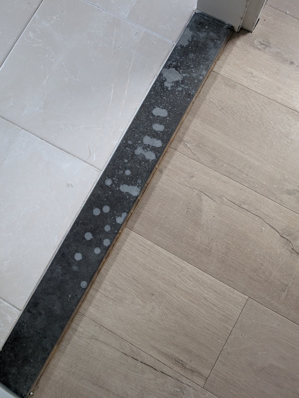

Bij het schoonmaken van de douchedeur zijn er vlekken gemaakt op de stenen dorpel door het antikalkspul. Is dit te fixen en zo ja waarmee?
Afbeeldingslocatie: https://tweakers.net/i/SLe3hgL_CkCMNAya5nll3GouxZo=/x800/filters:strip_icc():strip_exif()/f/image/tdSm6N1D8CfLx06IrCe7jiLP.jpg?f=fotoalbum_large
Maar goed, ik zeg ook maar wat....

Blackouts schreef op zondag 20 juli 2025 @ 09:16:
antikalk is meestal zuur en als er iets is wat hardsteen niet tof vind is het we zuur. dus als je het al geprobeerd hebt weg te dweilen dan zul je wel tot de conclusie zijn gekomen dat het erin gebeten zit nu. er zijn speciale poetsmiddelen voor hardsteen, wellicht dat die nog wat kunnen verhullen.
Als het Belgisch hardsteen is, dan denk ik opnieuw polijsten, maar kijk ook hier even:
https://www.belgischehard...ch-hardsteen-onderhouden/
Ik heb het nog nooit gedaan, dus ik denk dat ik het wel kan

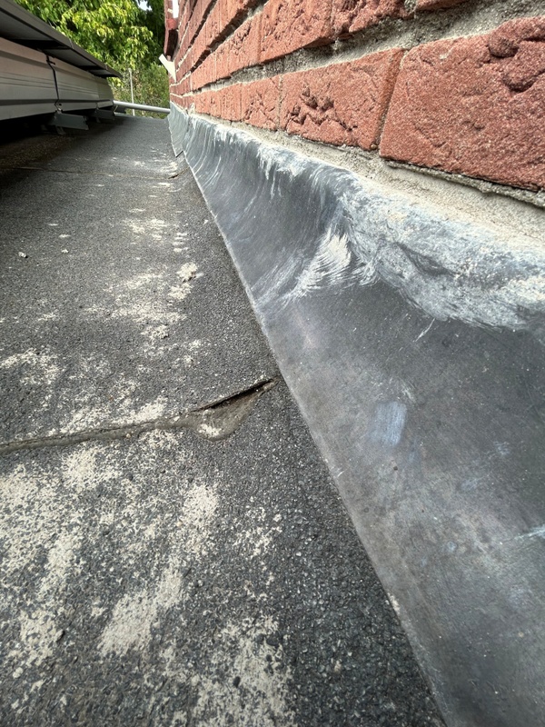

Het valt mij op dat op een paar plekken de bitumen dakbedekking loslaat. Het is nog maar 2 jaar oud, het lijkt erop dat het op sommige plekken te strak ligt waardoor het plat blijft liggen op de stukken wat het iets omhoog gaat. Ik heb nog geen lekkages, maar zou het wel graag dicht willen maken.
Hoe kan ik dit het beste verhelpen? Zou ik dit kunnen dichtsmeren met bitumen kit?

Pieter2 schreef op zondag 20 juli 2025 @ 10:34:
Garantie claimen aangezien het 2 jaar oud is?
  • Andrehj
Even degene bellen die het heeft gelegd. Nu is het nog geen bloedspoed en komen ze het vast in een verloren uurtje wel even fixen.
  • einz
  • Laatst online: 11:09
fenrir schreef op zondag 20 juli 2025 @ 10:38:
Precies, dat zal er ongetwijfeld op zitten en dan is het inderdaad wel in een verloren uurtje gefixt. Ik kreeg 10 jaar garantie van de dakdekker dus dat zal wel vrij gangbaar zijn.

Cyberpope schreef op zaterdag 19 juli 2025 @ 20:41:
Hangt deze ook in een vochtige ruimte? Ziet er makkelijk uit om te gebruiken, hoef ik er geen kopjes op te klikken (gaat nog wel eens fout, en ik heb niet veel foutmarge aan de ene kant van de kabel, kan ik max 2 keer proberen denk ik, dan is hij te kort).
Bedankt voor de verdere tips ook. Ik heb nog geen waterdichte koppelbox kunnen vinden. Wel deze "coupler", wat voor buitengebruik is, dus zal waterdicht moeten zijn (staat geen rating bij, maar dat moet dan wel goed gaan - het is er wel vochtig maar er komt geen regen op ofzo): https://netwerkkabel.eu/e...45-outdoor-inline-coupler
  • doktervictor
LankHoar schreef op zondag 20 juli 2025 @ 19:17:
[...]Ik heb nog geen waterdichte koppelbox kunnen vinden. Wel deze "coupler", wat voor buitengebruik is, dus zal waterdicht moeten zijn (staat geen rating bij, maar dat moet dan wel goed gaan - het is er wel vochtig maar er komt geen regen op ofzo): https://netwerkkabel.eu/e...45-outdoor-inline-coupler
Deze ?
[ Voor 33% gewijzigd door doktervictor op 20-07-2025 19:38 ]

  • jerry_a
  • Laatst online: 10:48
jerry_a
doei
Daar moet hij nog stekkertjes aan knijpen. Dat was juist niet zijn bedoeling.

jerry_a schreef op zondag 20 juli 2025 @ 21:40:
Iets waterdichts zonder stekkertjes te hoeven knijpen zou nog beter zijn inderdaad.

  • The Eagle
  • Laatst online: 18:19
The Eagle
I wear my sunglasses at night
Gewoon twee keer utp aan knijpen, koppelstuk van twee euro er tussen en een gietmof er omheen. En nooit meer naar omkijken :)
Uiteraard wel eerst testen voor je gaat gieten :+

doktervictor schreef op zondag 20 juli 2025 @ 22:36:
Helemaal correct. Had in 1e instantie een link gepost zonder stekkers te knijpen, maar zag bij nader inzien dat die geen IP rating had. Toen de link aangepast maar helaas verkeerd naar 1 die met stekkers werkt.
Deze heeft een IP rating en hoeven geen stekkers aan gezet te worden.
Perfect! Gelijk besteld :)
The Eagle schreef op zondag 20 juli 2025 @ 22:59:
Mijn ervaring is dat het kopjes er aan knijpen nog wel eens mis gaat, en ik heb aan de ene kant bijna geen foutmarge, dus dat is spannend. De oplossing hier boven is dus geschikter, en prima betaalbaar :)
Ja heb ik gedaan, en voor zekerheid zelf even voor de korte termijn dichtgemaakt met bitumenkit. Dakdekker komt langs om er ook naar te kijken.
  • procaliber
  • Registratie: Maart 2023
  • Laatst online: 14:18
Pieter2 schreef op maandag 21 juli 2025 @ 08:09:
Dakdekkers vinden het vaak niet leuk als je zelf de boel gaat repareren.

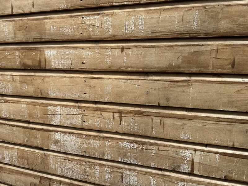

  • badkuip
  • Laatst online: 18:36
Zijn er hier schilders in de zaal? :-)
Het houtwerk onder mijn overkapping verdiende wat aandacht.
Ik heb het twee keer gebeitst met een zo goed als blanke bleits met ontzettende vlekken strepen als resultaat
Afbeeldingslocatie: https://tweakers.net/i/vgs11F-EMzhw1XA_7cAQXef5W2g=/800x/filters:strip_icc():strip_exif()/f/image/bszXo9dkrIe9ZteGg7E5iVxS.jpg?f=fotoalbum_large
Afbeeldingslocatie: https://tweakers.net/i/KQqZ9K29AOOIpW29MkSpesQ4Weg=/800x/filters:strip_icc():strip_exif()/f/image/UyW5DeLe2jSdoV9rqvveq6Kc.jpg?f=fotoalbum_large
De vlekken komen van het aanzetten van de roller.
Het hout was eerst wit zoals je kan zien op de tweede foto. Ik heb dat echter zelf niet gebouwd dus ik weet niet wat de naam ervan was.
Ik kan er nog een derde laag op knallen maar ik vraag me af of dat gaat werken. Alternatief wat ik kan verzinnen is het compleet afschuren en nieuwe grondverf en beits erop.
Iemand tips?

badkuip schreef op maandag 21 juli 2025 @ 14:08:
Iemand tips?
Die witte vlekken krijg je niet weg als je met blanke beits gaat beitsen.
Het lijkt wel alsof je drie variaties hebt:
  1. Witte afwerklaag met beits eroverheen;
  2. Geimpregneerde laag met beits.
  3. Kaalgeschuurde laag met beits.
Kaalschuren en volledig opnieuw beitsen lijkt me de enige remedie.
Iemand tips?
Schuren kan, dan ben je ze zeker kwijt. Dan opnieuw met platte kwast en geen roller.

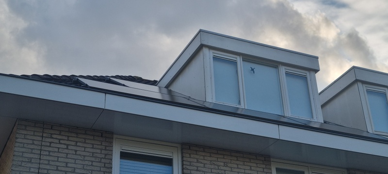

Hoi Allen,
Ik wil een weerstation gaan plaatsen bij mijn huis. Nu moet deze op hoogte om correct te werken. Ik kan het weerstation alleen bevestigen aan/op mijn dakkapellen want ik heb 3 schuine dakvlakken (2 onder 1 kap).
Het liefste plaats ik een muurbeugel zoals deze. Maar kan ik die verantwoord vast schroeven in de dakkapel? Ik heb namelijk geen idee hoe de balken lopen en ik wil voorkomen dat die alleen aan het trespa gevel bekleding plaatje hangt. Het mooiste zou zijn op de dakrand als daar een balk horizontaal loopt.
Een alternatief is een tegelvoet op mijn dakkapel. Alleen sta ik niet echt te springen om 30×30 tegels mijn dakkapel op te krijgen.
Of zijn er andere bevestigingsmiddelen waar ik niet aan heb gedacht?
Situatie dakkapel:

@Impossibl3 Lijkt met Trespa bekleed. Aan de schroeven te zien zou je daarachter hout verwachten.
Ja dat verwacht ik ook. Maar is dat een osb plaatje van een paar mm of een aardige balk waar ik 50-60 mm schroeven in kan zetten. Zodat de meter bij een goede storm ook blijft zitten. Dat is de vraag.

Impossibl3 schreef op dinsdag 22 juli 2025 @ 20:39:
Wil je correcte metingen doen, dan dien je het weerstation twee meter boven het hoogste punt van je dak te plaatsen.

trespa zit altijd geventileerd gemonteerd, dat is meestal op rachels oid. Dus geen plaat of balk.
Haal er een plaat af, dan kan je het zien. Het kan een dunne rachel zijn of een wat dikker balkje, of een rachel met een balk erachter, of 1 van de 101 andere methodes. Wij hebben geen idee hoe jouw huis is gebouwd.
Ik volg de richtlijn van de wow-knmi hier in. Als ik de officiële richtlijnen volg kan je in een woonwijk nooit een weerstation plaatsen zonder grote constructies. (Daarnaast krijg ik dat ook niet thuis verkocht 😬)
twain4me schreef op dinsdag 22 juli 2025 @ 22:11:
Ja ik ben bang dat het dat gaat worden. Of toch een tegelvoet. Dit weekend maar even het dak op gaan.

[...]Ik volg de richtlijn van de wow-knmi hier in.
Dat doe je niet: quote " De thermometer kan het best worden geplaatst op een open plek op afstand van gebouwen"
Dat klopt.
Hoi Allen,
Situatie dakkapel:
Heb je toevallig een schoorsteen waar ie aan kan?
Anders: https://www.zendamateur.com/viewtopic.php?t=21739

The Eagle schreef op woensdag 23 juli 2025 @ 00:02:
Dit is wel een interessante. Dank voor de tip.
Voor alle andere klopt apps en stenen werken (goed) genoeg voor de indicatie.
Maar wat ik wil doen.
1. Bepalen op de werkelijke regenval, dus niet vanuit de apps want die slaan soms de plank mis, voor:
1.a de tuin bewatering. Nu doe ik dat al automatisch op basis van knmi data maar dat gaat niet altijd goed.
1.b Het zonnescherm naar binnen trekken als het regent.
2. Bepalen hoeveel zonlicht er is zodat het zonnescherm uit gaat
3. Bepalen de windrichting en kracht zodat het zonnescherm veilig open kan staan.
4. Bepalen of de verlichting aan moet in huis als het donker wordt buiten tgv bewolking. Maar vooral uit als het licht genoeg is.
Dit wil ik vervolgens lokaal draaien waarbij ik het uitlees via een ESP32 868 MHz ontvanger en duw richting Home Assistant zodat ik de rest aanstuur.
Waar in wat minder in geïnteresseerd ben is de temperatuur maar die krijg je er gratis bij. Want ik heb al twee sensoren rond mijn huis hangen in verschillende omstandigheden die ik middel in HA om aansturing in huis te doen.
Edit: Overigens kwam ik er net achter dat iemand in de buurt (ca 250 meter van mijn huis) een eigen webpagina heeft van zijn Ecowitt_Lcl - WH2900. Misschien kan ik die pagina nog scrapen zodat ik de gewenste info in kan laden. Moet ik wel een notificatie inbouwen als die pagina offline is. Het afvangen van een lokaal station in de buurt (150 meter afstand) lukte niet goed met mijn ESP32 omdat de verbinding niet al te stabiel was (RSSI van 105-120 dB). Daardoor moest ik een grote timeout instellen in de hoop wel alle datapakketjes binnen te krijgen maar ging je weer over de ververs snelheid van de sensor heen. De data die ik binnen kreeg was wel netjes uit te lezen.
Daarnaast is dat station op het huisje van een schuur geplaatst dus voor de wind richting en snelheid niet betrouwbaar (wel voor hem voor zijn zonnescherm maar niet voor mijn situatie (andere oriëntatie).
