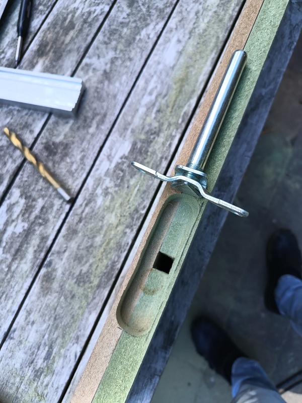

Voor iedereen die wel eens heeft nagedacht over een zwevende wandplank en in het bezit is van een freesje (en geen goede kolomboor): door een bericht van iemand (naam vergeten) die iets had gelamineerd de truc toegepast om twee plaatjes hout te verlijmen, maar eerst met de frees een holte fresen voor de pin van de plankdrager. Vervolgens alles nogmaals afzagen tot de juiste afmetingen en op de achterzijde een inkeping frezen voor de rest van de plankdrager.
Het voordeel van deze plankdragers is dat hoe strakker je de schroef aandraait, hoe kleiner de hoek, waarmee je dus iets kan compenseren (ook voor hoger gewicht).

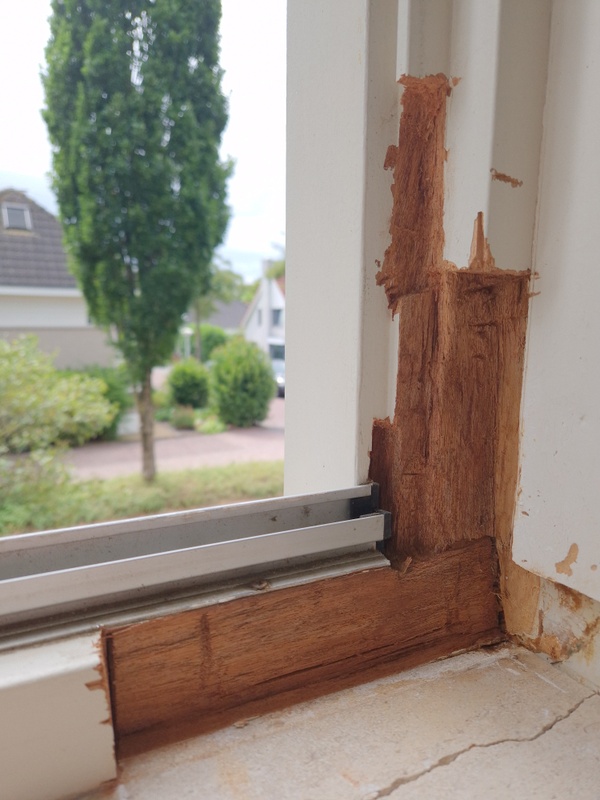

Dank voor de tip. Inmiddels dat zo goed mogelijk gedaan. Op naar de volgende stap. Ik neig ernaar deze te bestellen https://www.toolstation.n...houtreparatiemassa/p40206. Wat stukken hardhout heb ik al.

dat lijkt me een zo groot stuk dat je er eerst een stuk hout inlijmt voordat je met tubes vuller aan de gang gaat.

Klopt, ben ik ook van plan. Vandaar m'n stukje "wat stukken hardhout heb ik al" in m'n bericht 😀

Al het rot weg kunnen halen? Geen zachte stukken meer? Ik zou voor de zekerheid nog een houtrotstop verwerken. Die laten drogen en dan inderdaad hardhout plaatsen. Dat kan ook bijvoorbeeld met de vuller die je post.
Hoewel niet iedereen fan van hem is, heeft ome Koos er een buttload aan filmpjes over. Prima methode zoals hij het doet. Bijna altijd vervangen door nieuwe stukken hout in plaats van aanklooien met ladingen vuller.

Al het zachte hout is inderdaad weg.
Heb deze gekocht voor de volgende stap https://www.hornbach.nl/p...mpregneer-250-ml/4182199/.

Het is makkelijker om je kozijn glad in te hakken en dan een glad stuk inpas hout plaatsen met constructie lijm de gele bruislijm.
Zo weinig mogelijk vol smeren met houtrepair.
Neem de tijd om met een beitel de boel netjes op elkaar aan te sluiten.
Ziet er altijd mooier uit dan plamuren.

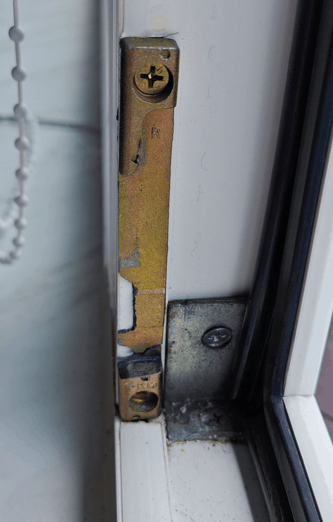

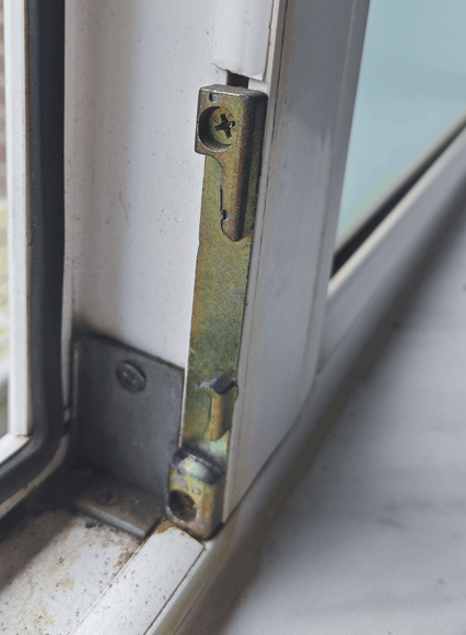

Misschien weet iemand dit. Ik heb een kozijn op mijn werkkamer waarvan de kiepstand het niet meer doet. Reden daarvoor is dit:
Afbeeldingslocatie: https://tweakers.net/i/_aXpUIo3ELjMe4Vo7qahQh2sveA=/fit-in/4000x4000/filters:no_upscale():strip_exif()/f/image/7wc7bvHqeMqKHKolQ564ye6V.png?f=user_large
Er is een stukje afgebroken hiervan.
Het hoort eruit te zien zoals dit:
Afbeeldingslocatie: https://tweakers.net/i/LM3NuqLGE8CZqiwttXfRuABItNk=/fit-in/4000x4000/filters:no_upscale():strip_exif()/f/image/0SzXB86y6pqISnuBT5rVcwmG.png?f=user_large
Maar ik heb geen idee waar ik een vervangend onderdeel vandaan zou moeten halen. De fabrikant van de kozijnen lijkt het Turkse Pimas te zijn en ik heb via Google ontdekt dat deze overgenomen is door het Belgische bedrijf Deceuninck in 2014. Is dit misschien iets dat redelijk universeel is, of is dit echt merkspecifiek?

Metalfreak schreef op donderdag 31 juli 2025 @ 14:30:
Als eerste zou ik contact opnemen met Deceuninck; misschien hebben die het onderdeel wel liggen.
Of het universeel is zou ik niet weten.

DasNieNix schreef op vrijdag 1 augustus 2025 @ 10:03:
En eventueel in de tussentijd het kapotte deel uitwisselen met een intacte uit een ander kiepraam uit je huis wat je minder gebruikt dan deze.
Tweakers oplossing: 3d scan laten maken en laten 3D printen met zo'n metaalpoeder printer ergens. Zal wel wat kosten.

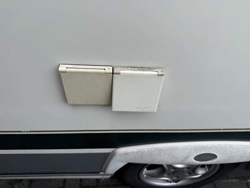

Ik heb deze situatie met de caravan
Afbeeldingslocatie: https://tweakers.net/i/xCN4AxYTrlUNDfr40ZB7iIJZpAM=/800x/filters:strip_icc():strip_exif()/f/image/JlkHwO1K6AVtcimVRbweVzUv.jpg?f=fotoalbum_large
Ik zou alleen graag twee nieuwe dozen plaatsen, deze hebben hun beste tijd gehad. Alleen de nieuwere dozen (althans, die ik wil plaatsen) zijn wat groter. Er passen dus geen twee van die dingen strak naast elkaar.
Nu probeer ik in oplossingen te denken en dan kom ik uit op een stuk trespa die rondom 10cm groter is dan de uiteindelijke situatie en die er dan op vast te lijmen en dan af te kitten. Eventueel aan de binnenkant zou ik het zelfde kunnen doen en dan pur er tussen oid.
Iemand enig idee of dat een goede oplossing is of dat er andere oplossingen zijn die beter lijken?

Je hebt toch ook afdekraampjes met dubbel stopcontact? Ik zou deze 2 voor 1 van die vervangen.

Dit is een groter formaat, 10.5x10.5. Geen standaard afdekraam die je binnen gebruikt

Deze lijken jouw maat te zijn. Anders hebben zij wellicht ook vervangs dozen.

Klopt. Er zijn ook wel dozen met de zelfde maat maar die ‘klikken’ niet vast maar worden dicht gehouden met een veer.
Daarbij is er heel weinig ruimte

je kan toch gewoon het gat waar de kabel ingaat/uitgaat iets verplaatsen? dan komt er meer ruimte.

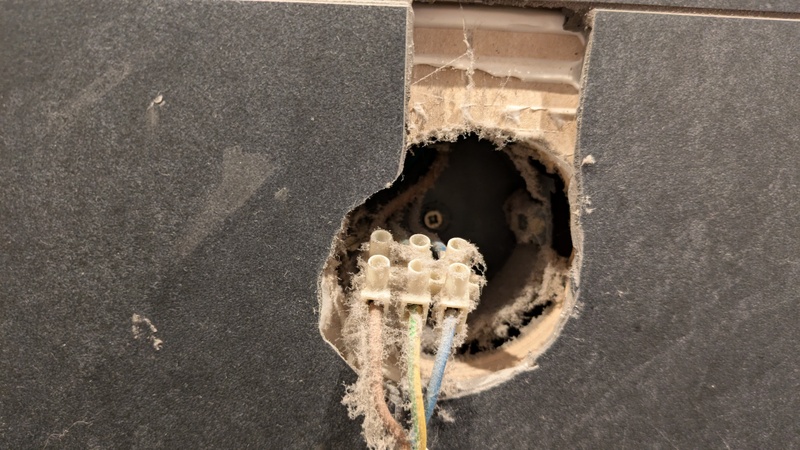

Als ik de dozen verplaats dan ontstaat er onder de blauwe pijl ruimte. Ik kan dat niet ‘opvullen’ met de rand van de nieuwe dozen in verband met de montage gaten. Ik moet dus, links of rechtsom, het bestaande gat zien dicht te maken om dan nieuwe gaten te kunnen boren.
Andere optie is één doos laten vervallen. De linker is niet noodzakelijk ofzo.
Of denk ik te moeilijk?

als je 1 van de twee gaten uitvijlt naar buiten toe, dan passen de nieuwe dozen toch gewoon weer tegen elkaar aan? heb je een foto zonder de dozen erop?

Nee, geen foto helaas. Uitvijlen zou ik eens goed moeten meten…. Dan alleen beide naar het zelfde model toe.
Plaatje trespa met kit is dus geen oplossing?

trespa en kit kan maar is natuurlijk foeilelijk en dat hoeft niet.

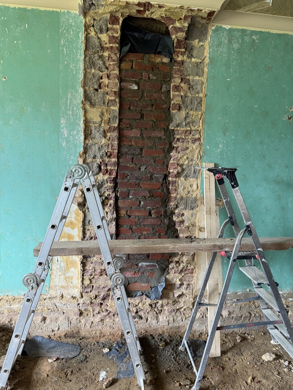

Ik weet niet in welk topic ik dit zou moeten plaatsen, Afbeeldingslocatie: https://tweakers.net/i/nggADadVzn5vRU9RGLJRanjtFm4=/x800/filters:strip_icc():strip_exif()/f/image/SPTTdcxEvQ45LCMZWRbqdzoi.jpg?f=fotoalbum_large
Bij deze hebben we de schouw uitgebroken, plastiek gehangen en dicht gemetseld.. er is nog een kleine rest uit te voeren, mijn vraag is hoe werk ik dit het beste af, primer, stucen en klaar ?

ontopic: Ja dat is het wel zoon beetje, je kan niet op plastic stucen, dus dat moet je goed weg halen.

Update:
Buitenwanden zijn af
Nu een dubbelwandige deur aan het maken die niet zal kromtrekken of uit elkaar valt.
Afbeeldingslocatie: https://tweakers.net/i/dltZbeoWvPDxLvQ-k4K0Gcg8w2A=/x800/filters:strip_icc():strip_exif()/f/image/EA2wyiKfOehvjsJmEXc3kVfS.jpg?f=fotoalbum_large
Afbeeldingslocatie: https://tweakers.net/i/mptUaPILUQt4MQNAj9qweLqENO8=/800x/filters:strip_icc():strip_exif()/f/image/qZl0NRGdZMogkiy9qLHPhaup.jpg?f=fotoalbum_large
Slot nog even netjes afstellen.
Maar eerst inhangen om te zien of ik nog iets moet inkorten met een invalzaag er langs halen.
( vandaar de koploze spijkers die kunnen na uitharden er weer uit.)
Aan de scharnierzijde heb ik 2 lippen die om een lat heen kunnen draaien en zo als zichtlijnen kunnen werken. Tegen t tochten :+
Scharnieren heb ik van bovenin een gat geboord en getapt zodat ik met een inbussleutel die kan locken met bout en een rvsring als regenhoes. Beetje lagervet er in klaar.
Uiteindelijk ook twee schuifgrendels voor in de momenten dat we weg zijn . (Alleen middenslot is wat mager.prima voor als we dagelijks thuis zijn op verschillende momenten maar bij langer onbeheerd is via t dak klimmen toch moeilijker.)

Onze badkamer spiegel is kapot. Nu wilde ik die vervangen. Maar kom ik de volgende (beun?) oplossing tegen. Nu wil dit gewoon netjes hebben middels een stopcontact. Achter het gat is een goede 4 centimeter diep eerder ik bij de doos kom. Maar helemaal recht is het gat ook niet t.o.v. de schroefgaten. Enig idee hoe ik dit weer correct krijgt ? Of gewoon weer zo laten met de nieuwe spiegel maar dan wel inbinden met isolatietape ?
Afbeeldingslocatie: https://tweakers.net/i/KgH7_PDIDM9aYYEXEqgYq2A3rOk=/800x/filters:strip_icc():strip_exif()/f/image/SHKwobkpR7Qf3n6dX5BlMboT.jpg?f=fotoalbum_large

Je kan de afstand naar de wanddoos overbruggen met opvulringen. En daarna afdekken met een kniedeksel. Als je nieuwe spiegel een voorgemonteerde kabel heeft kan je die zo mooi waterdicht in de wartel afmonteren.

Kroon steentjes zijn eh zo 1980...
Gebruik wago lasklemmen de 2gats heb je dan 3x nodig..
Mocht je een softwire aansluiting willen er zijn er ook die speciaal ook voor zacht multidraad zijn.
Wago lasklem 2-voudig 4mm2 per 100 stuks (221-412) |
Electramat als voorbeeld. Gewoon bij bouwmarkt te kopen.
Om t netjes te maken kan je met een klein beiteltje zachtjes de schroef plekken vrijmaken vd lasdoos.
En dan met opzetringen zo ophogen dat het gelijk komt met de tegel.
Er zijn vervolgens doosdeksels waar je een 1
Of meer draden doorheen kan steken.
Kniedeksel heet dat geloof ik.
En als dat te dik is , heb je ook van die vierkante deksels met klemmen haken om af te dichten.
Gaatje boren in die deksel zodat de draad er precies in past. Door voeren beetje siliconenkit op de doorvoer.
Draad koppelen met de wago's dichtschroeven klaar.

eens dat kroonsteentjes 1980 zijn maar in deze setting doen ze prima wat ze moeten doen. ze houden de draden stevig aan elkaar. Snoer beweegt niet, het is veilig zo.
De rest van het gat en de afwerking kan netter ja.

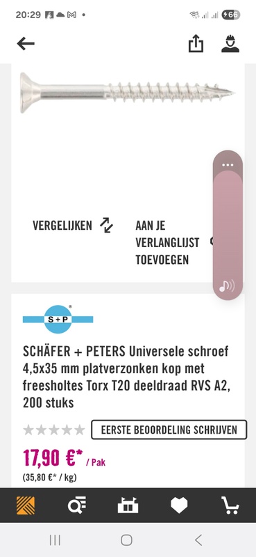

Ik heb nu als test de roestvast torx vd hornbach
Afbeeldingslocatie: https://tweakers.net/i/3wzby31FL7TdHWai6dCsmH6FJZk=/x800/filters:strip_icc():strip_exif()/f/image/vckwCMrwK0fuEtmP90Aa6tSZ.jpg?f=fotoalbum_large
In verschillende vormen. 120mm 100mm 80mm 50mm 45mm 35mm.
Tot nog toe geen breuk/kopsnap ook niet met slagschroevendraaier en de koppel kracht vd 90Nm.
Roestvast . Met een boorgroef in de punt.
Ok vermoedelijk vast ergens goedkoper via internet bestellen.
Heb ook wat dozen Spax gekocht en een doos dynaplus ook geen slechte schroeven.
Maar wel duurder. En de naam beviel me wel.

Ok helder. Ik ga kijken of die opvulringen wat kunnen i.c.m. dat kniedeksel dat oogt wel simpel te doen. Goed om te weten dat een kroonsteen of klemmetje wel 'normaal' is. Ergens ook logisch m.b.t. de ruimte die je vaak tussen spiegel en muur hebt. Thanks
