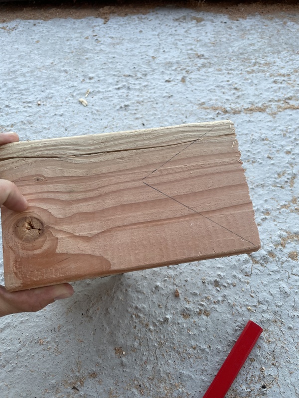

In de schuur liggen nog de treden van een oude trap. En meteen een leuk moment voor wat vader-dochtertijd in de schuur.. Op school wordt ze al genoeg theoretisch opgeleid, dus tijd voor wat praktijk:
  • hoe werkt een analoge schuifmaat
  • hoe zou je een groot stuk hout in de maat krijgen die je nodig hebt
  • hoe werkt een zaagtafel
  • hoe werkt een vandiktebank
foto's/stappen
  1. start
  2. maten nemen
  3. randjes afzagen, en over de lengte zagen
  4. breedte en dikte over de vandiktebank
  5. hoe stel je de zaagtafel in een hoek (en los je het op als de hoek >45 graden moet zijn?)
  6. randjes afschuinen
  7. klaar
Afbeeldingslocatie: https://tweakers.net/i/2B3Puq6kv6e3HCHZZq-UsmEK4vI=/100x75/filters:strip_icc():strip_exif()/f/image/VKGUOjmrK9jKWWpgLnjR6YDJ.jpg?f=fotoalbum_small Afbeeldingslocatie: https://tweakers.net/i/5Wqd7saC6bcJPamDU_tKX6x0eb4=/100x75/filters:strip_icc():strip_exif()/f/image/H3C2B7Q56NovNbzWmG38IA7t.jpg?f=fotoalbum_small Afbeeldingslocatie: https://tweakers.net/i/GuX91XDsgGO0I--R8Tw_ek5J9Ks=/100x75/filters:strip_icc():strip_exif()/f/image/aRWLO9DWpNe4hrSmmiqho7lD.jpg?f=fotoalbum_small
Afbeeldingslocatie: https://tweakers.net/i/dXyt2j77bg4t3gTy-2rTwvcbnkI=/100x75/filters:strip_icc():strip_exif()/f/image/xpn2vEkeLr8iQ1NvDiJXC9I9.jpg?f=fotoalbum_small Afbeeldingslocatie: https://tweakers.net/i/8ZKpYuPqzQ4LfxrHArDVnYVRC9U=/100x75/filters:strip_icc():strip_exif()/f/image/yN0hEg5gyeoZoVrC8cLEte2n.jpg?f=fotoalbum_small Afbeeldingslocatie: https://tweakers.net/i/m9AVogdmtkoODTpX4Atrx8rDJwo=/100x75/filters:strip_icc():strip_exif()/f/image/s3lKY9FEpWf8lsfmCQLzWADW.jpg?f=fotoalbum_small
Afbeeldingslocatie: https://tweakers.net/i/C3CouqIfY44C4EBGkmHpJ-jk9d8=/234x176/filters:strip_icc():strip_exif()/f/image/hHhg9W4ns9q7gJt60qykhjUT.jpg?f=fotoalbum_medium
Stappen voor deel 2:
  1. schuren (en scherpe hoeken wat afronden voor hechting verf)
  2. gronden
  3. eerste laklaag
  4. afkorten op lengte
  5. bevestigen
  6. kitten en plamuren
  7. tweede laklaag

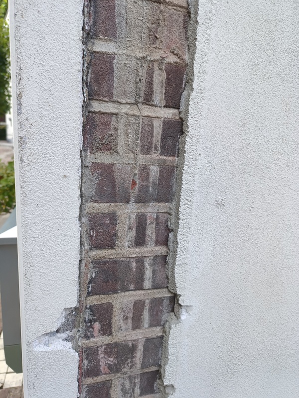

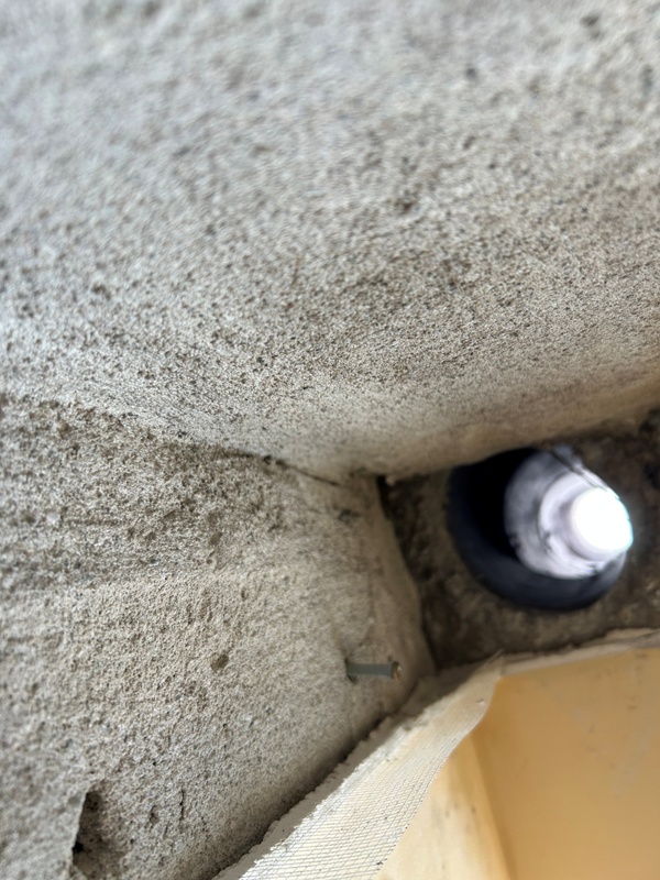

Vraagje voor gevelrenovatie. Ond huis is gestuct. De persoon die het 15-20 jaar geleden heeft gedaan, denkt te herinneren dat dit waarschijnlijk met Strikocem K13 (dunpleister, geschuurd) is afgewerkt. Nu moet ik hier en daar wat kleine en grote gaten herstellen, dikte ca. 1cm. (Bijv oude doorvoer afzuiging, kozijn 10cm verplaatst etc.
Dat is iets wat goed te doen lijkt, ik kan tenslotte overal op afreien. Alleen als ik het goed begrijp wordt er normaal een eerste laag opgezet met een raapmortel. Dat kan nu niet, want ik kan niet een halve laag stucen in een gat. Hoe kan je dit het beste oplossen? Gewoon alles met dunpleister vullen?

SimonBR39 schreef op donderdag 7 augustus 2025 @ 14:11:
heb je een foto van het pleisterwerk en een gat?

twain4me schreef op donderdag 7 augustus 2025 @ 17:14:
Zeker! Bij dezen:
Afbeeldingslocatie: https://tweakers.net/i/HQ1SZZms6_9n-9oxOeF8drd0di4=/x800/filters:strip_icc():strip_exif()/f/image/GMfSOU5WNAJyZcUWZp3cM18b.jpg?f=fotoalbum_large
Afbeeldingslocatie: https://tweakers.net/i/3vMBhwFXDJQ8dKET60wcHLFilRg=/x800/filters:strip_icc():strip_exif()/f/image/HoD13Hv33rSiwL1OCzNepyFW.jpg?f=fotoalbum_large
Afbeeldingslocatie: https://tweakers.net/i/wFUn5Bv2ypku4NtBZmuaqArNayE=/x800/filters:strip_icc():strip_exif()/f/image/49x3TiK20UO6ui4OhTRRCHio.jpg?f=fotoalbum_large

Ik zou op de bakstenen een hecht laag opzetten. het afzuigkap gat lijkt redelijk gevuld maar misschien nog net wat diep voor alleen sierpleister. ik vermoed dat het eruit wil zakken. het gaat niet makkelijk zijn om dit "onzichtbaar" te herstellen.

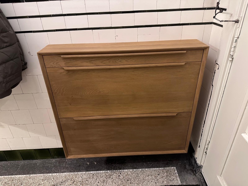

Ik wil een schoenenkast maken en daarvoor zo'n soort scharnier gebruiken. Maar nu kom ik er maar niet achter welke diepte kast deze scharnieren minimaal moeten hebben. De kast "mag" maar 19 cm diep zijn dus ik wil wel weten of deze scharnieren dan passen.
Ik kwam ook deze scharnieren tegen maar die zijn 19cm diep + frontje kom je op zo'n 21 cm uit. En die diepte heb ik niet voor het mooie (dan staat de kast niet meer gelijk aan de meterkast maar komt die iets naar voren)
Hebben jullie ervaring met dit soort scharneren of nog andere ideeën om een klepkast te krijgen voor schoenen?

Impossibl3 schreef op donderdag 7 augustus 2025 @ 22:35:
Zijn dit ze niet?
https://www.bol.com/nl/nl...&utm_medium=free_shopping
  • Impossibl3
  • Laatst online: 21:52
Ja dat zijn ze maar dan weet ik nog niet de inbouwmaat ondanks dat er afmeting bij staan.
Ik heb een hele ondiepe schoenenkast gemaakt met gewone keukenscharnieren en klepscharen:
Afbeeldingslocatie: https://tweakers.net/i/98vJuh17GPIbx37oiTkvW_EY3A4=/800x/filters:strip_icc():strip_exif()/f/image/0rlIwBffi1A8oEAaiehHWMGC.jpg?f=fotoalbum_large
Afbeeldingslocatie: https://tweakers.net/i/CT9fZhMhHQzYqvTC8c5BI9PNPGA=/x800/filters:strip_icc():strip_exif()/f/image/XY2WVh8Znlu531qlxraUnxlG.jpg?f=fotoalbum_large
  • Impossibl3
@orf zo te zien de keuken scharnieren aan de onderkant vastgezet van de klep. Waar heb je vervolgens de klepscharen aan vast gemaakt aan de plaat waar de bovenkant van de schoenen tegen aan leunen? (dus de plaat die naar de muur toe zit als je hem dicht hebt)
Want dit is namelijk wel een prima oplossing voor mijn diepte probleem. Ik ben wel gewend om te werken met reguliere scharnieren.
PV 5.590 Wp Enphase, 2.700 Wp Growatt - Easee laadpaal - Itho Amber 95 WP
  • orf
  • Laatst online: 23:01
orf
Impossibl3 schreef op donderdag 7 augustus 2025 @ 23:26:
De klepschaar heeft zijmontage op de zijwand en is gemonteerd hoog op de achterkant van de soort beugel waar inderdaad de schoenen tegen rusten. Links 1 en rechts 1.
Als je goed kijkt op de foto, zie je er net 1 zitten.

orf schreef op donderdag 7 augustus 2025 @ 23:30:
Zo iets heb je gebruikt denk ik? https://www.meubelbeslago...-kleppen-staal-vernikkeld

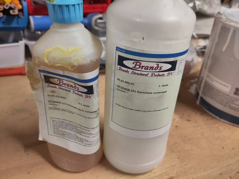

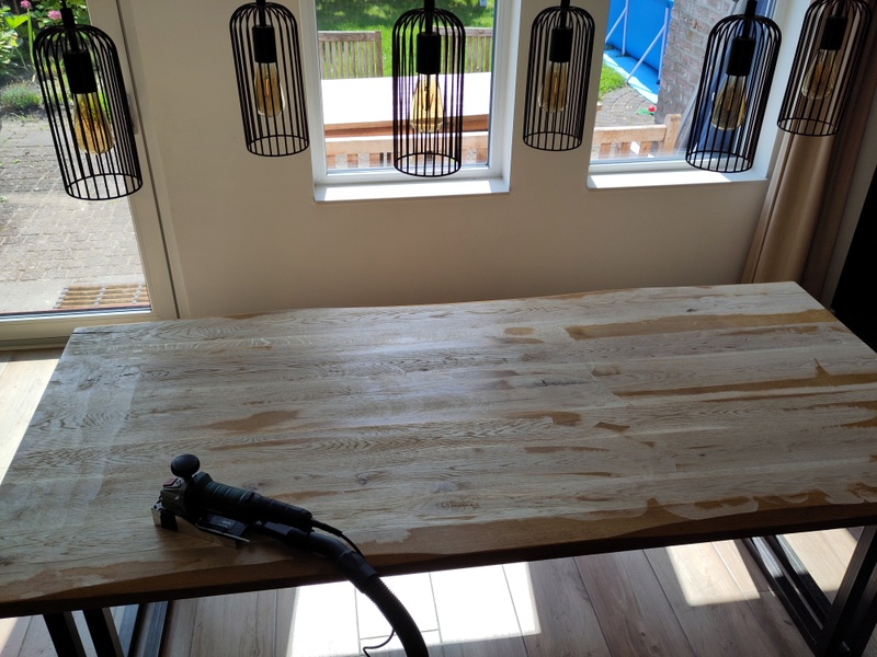

Vrouw en kinderen zijn een weekje weg, tijd voor een project!
We hebben een goedkope eiken eettafel. Deze kwam met een soort waxlaag, welke na 7 jaar gebruik op meerdere plekken doorgesleten was. Ook was het hout niet goed gedroogd, met meerdere scheuren.
Af fabriek waren scheuren en knoesten wel gevuld met... iets.
Anyway, het plan:
  1. Helemaal vlak maken met de lakfrees (proef voor de traprenovatie)
  2. Vulmiddel er uit peuteren
  3. Scheuren
  4. Knoesten vullen met epoxy
  5. Finish met een blanke, matte lak
Wat kan er nou mis gaan? :P
De lakfrees ging toch niet zo goed als gehoopt, hij "bijt" af en toe, trekt er houtvezels uit en de tafel is niet vlak genoeg...
Afbeeldingslocatie: https://tweakers.net/i/CszTW3WR7Q1aryJy_Me_wQE5gbw=/800x/filters:strip_icc():strip_exif()/f/image/wpq5cNGUSssGu1NBd6Sfl8Hl.jpg?f=fotoalbum_large
Dus na nog eens dik 2 uur schuren, alles kaal.
Tijd voor het opvullen met hars.
Gekochte polyesterhars van de Gamma blijkt al in het blik een gel-status te hebben gekregen, komt niet eens het blik uit.
Maar... uit een verleden had ik nog wat epoxyhars! Slechts 18 jaar oud.
Afbeeldingslocatie: https://tweakers.net/i/4Co0NM4f6FssmDUyqZOC1NdCOvU=/800x/filters:strip_icc():strip_exif()/f/image/tmwvclM1ZkWIleSUmCT8JhAX.jpg?f=fotoalbum_large
Je ziet dat de fles harder aan 1 kant gescheurd is, maar had zichzelf ook weer gerepareerd/gesealed. Maar vrouw en kinderen kwamen over 3 dagen al terug, dus dit moet echt af. Goede hars bestellen op internet heeft enkele dagen levertijd, en in Breda en omgeving was bij in ieder geval de bouwmarkten niks te krijgen.
Testje gemaakt of de hars nog goed was. Braaf volgens de aangegeven mengverhouding natuurlijk.
Dat een nacht uit laten harden... en redelijk resultaat. Een harde toplaag in het plastic bakje, al was een hoekje nog wat zacht. Iets meer harder gebruiken dus.
In de ochtend voor werk even de eerste plekken opvullen:
Afbeeldingslocatie: https://tweakers.net/i/xjm-QlJaZqC94aqEJmpxxVD0qiw=/800x/filters:strip_icc():strip_exif()/f/image/QF42fLAj65RKuhaG8LK6YyYI.jpg?f=fotoalbum_large
's avonds bij thuiskomst bleek de hars behoorlijk in te klinken. Hout zuigt het nogal op, en het heeft tijd nodig om echt in de scheuren te lopen.
Afbeeldingslocatie: https://tweakers.net/i/Fza5r1bTulIV1nDNWAy-baVimts=/x800/filters:strip_icc():strip_exif()/f/image/iiOl9cwz9K76JTCGfbTP70ep.jpg?f=fotoalbum_large
Tijd voor nog een wat aanmaken, en als we toch bezig zijn, dan maar de hele tafel er in zetten, voor een gelijke grondlaag en kleur onder de laklaag later.
Maar toen...
De fles epoxy was half vol en ik merkte... hey, het komt er niet meer goed uit, lijkt wel alsof er keen soort mix van grof zand + vloeistof in de fles zit :?
De hars was dus al gedeeltelijk gekristalliseerd :X
Goed, je bent al bezig en kan niet echt stoppen, dus.... laatste hars er uit geknepen, harder er bij en doorrrrrr
Afbeeldingslocatie: https://tweakers.net/i/Bfpc9yE5_olNrCFfoLxjT8qWycw=/800x/filters:strip_icc():strip_exif()/f/image/9d6UeB6sUY3lfXjPUEWntkEh.jpg?f=fotoalbum_large
Nice!
Dat 24u laten drogen, bij een kamertemperatuur van ~22 graden.
Maar gisteren bij het opschuren...
De dikkere stukken was de hars niet uitgehard, een soort gel / silicone-ruber fase :X :X
Nog eens een nacht laten drogen, maar geen verschil.
Dan maar eens kijken of het alleen de bovenste laag is, en dat afsteken. Nope, niet alleen de bovenkant, maar ook helemaal diep in de gevulde scheuren
Afbeeldingslocatie: https://tweakers.net/i/qbGqOZDX6mB5zFOSqyP_DtcHNq0=/x800/filters:strip_icc():strip_exif()/f/image/2UgjHlCelLEt4BiKBlA5Prdb.jpg?f=fotoalbum_large
Klus gone falikant wrong :X :X
Geen mogelijkheid om dat er uit te peuteren zonder dat je het blijft zien. Internet zegt dat je dit soort rubber-achtige epoxy wel kan oplossen / wegpoetsen met aceton, maar het is een groot oppervlak en in de scheuren kan ik totaal niet komen :X
Tafel helemaal verkloot vrees ik -O-
Een soortgelijke tafel weer kopen is €500 - €1000.
Een flinke hap leergeld, maar fixen (hoe?) gaat ook niet goedkoop zijn.
Iemand tips?
[ Voor 4% gewijzigd door DropjesLover op 08-08-2025 09:13 ]

@DropjesLover een schraapstaal gebruiken om alles van de bovenstaande laag af te halen?
Dan de lelijke plekken iets uitharken met een verfkrabber.
Goede hars bestellen en nog een keer afwerken voor een mooie toplaag?
Een dingetje is zeker je zal je vrouw verrassen met je project... :+ :X
Iemand tips?
Klinkt wel enigzins bekend. spullen te lang bewaren en dan gebruiken omdat je niets anders hebt op dat moment en dan blijkt het toch niets te zijn.
Kijk eens op MP, vaak kun je daar wel een oude eikenhouten tafel scoren voor weinig geld. deze poten eronder, schuren en lakken en je kunt er weer tegen aan.

Dit dus ->
copykat schreef op vrijdag 8 augustus 2025 @ 09:45:
* copykat rent.
Bin there done that...
Ik heb ervaring in de owh ik heb wat tijd over en ga even snel dat en dat doen.... resulteert meestal in meerdere ritjes naar de HB dingen halen die ik niet nodig zou moeten hebben. ( of vloekend in de garage zoeken naar de "ik weet dat ik t heb maar wáár" item die ik uiteindelijk maar weer haal bij de HB.
Ze hebben zo'n app waar je je aankopen kan bij houden en digitale bonnetjes in hebt ( daar heb ik t voor, ik ben altijd dat ene bonnetje kwijt waar dat artikel opstaat die ik retour wil brengen. Schoenendoos vol maar niet de juiste.) Nu kan je ook zien wat je besteed heb in 1 jaar..... :X :F ;w vakantiegeld
* copykat vind het eenvervelende functie. ( vul elk woord in dat bij je op komt en het is goed)
Anyway HB heeft een bahco schraapstaal voor 6.40......
De scheur die je ziet op de foto is ~3mm breed op het breedste punt.
Ik heb het nu afgeschraapt met een stevig plamuurmes, dat gaat redelijk. Maar ook met de zijkant in de gelei gestoken om te kijken hoe diep het was, ik schoot er zo al een centimeter in. Die holtes zijn nu zichtbaar, maar het is te smal om uit te krabben daar :/

vivenator schreef op vrijdag 8 augustus 2025 @ 10:06:
Als je het snel wil oplossen, in omgeving Breda (+/- 25km) heb ik een vergelijkbaar tafelblad gehaald bij de doe het zelf dump: https://www.doe-het-zelfd...boomstam-tafelblad-40-mm/. Alleen heeft dat blad exact hetzelfde probleem als wat jij nu omschrijft, dus in het beste geval is het uitstel tot de volgende vakantie van vrouw en kinderen. Maar ik ben wel reuze benieuwd wat wél een goede oplossing is :P
De oplossing is nieuwe epoxy gebruiken :)
Ik heb namelijk hetzelfde gedaan maar dan met een zwart pigment erin op een eikenhouten tafel en dat ziet er prima deluxe uit.
blup

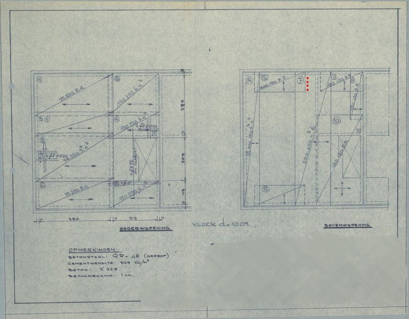

Ik wil (denk ik) 4 gaten van 45 mm in onze verdiepingsvloer laten boren. Ze moeten naast elkaar komen, dwars op de overspanningsrichting, dus ik wil voorkomen dat ik 4x betonijzer door laat zagen.
Het is een in situ gestorte betonvloer van 10cm dik. Voor zover ik zie, zit op die locatie alleen maar onderwapening met mazen van 75 x 250 mm en dikte 5 en 4 mm.
Weten jullie of er betonboorders zijn die de wapening kunnen opsporen en er dan precies tussenin boren? Of moet ik gewoon even rondbellen?

Bezulba schreef op vrijdag 8 augustus 2025 @ 10:24:
Wat doet nieuwe epoxy met de oude, niet uitgeharde?
Of beter gezegd, wat doet het met rubberachtige epoxy die al ruw / getrokken is? Dus met deze structuur:
Vult het zichzelf helemaal op, lossen de vlokken er in op en zie je er niks meer van?
En ik moet de oude er uit krijgen, want anders kan het niet vullen met nieuwe ;)
Ik wil niet een 3mm epoxylaag over het hele tafelvlak, dat ziet er volgens mij zo nep / plastic uit. Alleen opvullen, vlakschuren tot blank hout en dan netjes lakken. Zoals de epoxy table hype van een paar jaar geleden.
Ik heb over een deel wat extra harder gedaan en een uurtje laten zitten, maar dat deed helemaal niks.
Ik heb er een 10 minuten de fohn op gehouden om het uitharden te versnellen, deed niks
Nu 2,5 dag later is het nog steeds zacht.
Ik kan er aceton overheen gieten, lost dat het op? Of maakt dat het alleen maar week? Want dan krijg ik het nog steeds niet uit scheuren / knoesten omdat er immers al epoxy in zit. Een beetje weke epoxy krijg je er ook niet uit met een doekje.

DropjesLover schreef op zaterdag 9 augustus 2025 @ 10:37:
Ongelakt is niet zo'n probleem, maar slecht verlijmd wel.
Helaas is onze huidige 220x100 en heeft die zaak alleen maar tot 210 lengte. Ik zou net zelfs 240 willen zodat er op de kopse kanten makkelijker iemand kan zitten, die zit nu wat ongemakkelijk met de stoel tegen de U-poot aan.
Ah nee, je moet de verschillende producten even openen. Sommige bladen gaan tot 400cm meen ik. https://www.doe-het-zelfd...ad-eiken-40-mm-rustiek-a/ gaat bijvoorbeeld tot 350. Laten we maar zeggen dat ze meer hebben met magazijnbeheer dan website.
Laat onverlet dat de verlijming (in het geval van mijn blad - welke de goedkoopste was) inderdaad te wensen over laat.
  • DropjesLover
  • Laatst online: 00:43
DropjesLover
Dit dus ->
Met wat verder schrapen en peuteren en een flinke klats aceton + doekje + peuteren met doekje...
Afbeeldingslocatie: https://tweakers.net/i/95QoRhKDuyzSZLov5eyMRvSCCyU=/x800/filters:strip_icc():strip_exif()/f/image/UpA0HCjSwO8hpTS2WvGwYXag.jpg?f=fotoalbum_large
Nog best goed schoon te krijgen!
Ik denk dat ik maar nieuwe kleurloze epoxy ga bestellen :p

marcop23 schreef op vrijdag 8 augustus 2025 @ 23:32:
Weet je zeker dat dat de samenstelling van de vloer is? Wat is de overspanning? En de totale beukmaat van de woning?
10 cm dik zou op zich nog kunnen bij beperkte overspanningen, maar wapening van 5(?) mm diameter is echt kippengaas.
Op basis waarvan heb je deze waarden bepaald? Een bouwtekening? Kun je die dan delen?

In ons “nieuwe, oude huis” zijn een aantal leidingen met corrosie. Het gaat meestal om kleine plekken, behalve in de kelder. Daar is dit (veruit) de ergste plek:
Afbeeldingslocatie: https://tweakers.net/i/rzHR1ojzTvLcGjoY0oed8bb5PAY=/x800/filters:strip_icc():strip_exif()/f/image/Z2oyNIqmQEmq0aEN5EkNh9u4.jpg?f=fotoalbum_large
Ik wil dit graag aanpakken, omdat ik niet wil dat dit tot lekkende leidingen of gesprongen leidingen gaat leiden (met alle gevolgen van dien).
Nu las ik in de topicstart dat 2 linkerhanden niet bestaan. Laat ik het er dan op houden dat mijn kluservaring nog in opbouw is ;)
Dit is volgens mij in basis het stappenplan:
  1. Hoofdkraan dicht
  2. Systeem leeg laten lopen
  3. Stuk leiding met corrosie er tussenuit zagen/snijden
  4. Nieuw stuk leiding op maat snijden met pijpsnijder
  5. Waar nodig buigen
  6. Bramen verwijderen en openingen leidingen schuren (zowel bij bestaande leidingen als nieuw te plaatsen)
  7. Knelkoppeling plaatsen
  8. Stuk leiding ertussen plaatsen
  9. Knelkoppeling aandraaien
  10. Water er weer op en systeem vullen
Klopt dit basis stappenplan?
Zo ja, dan heb ik met name een vraag over het er tussenuit zagen/snijden van een stuk bestaande leiding. Hoe doe ik dit op een fatsoenlijke manier?
Met een pijpsnijder gaat niet, ivm de muur waar de leiding tegenaan zit.
Alvast bedankt voor het meedenken! Andere tips zijn ook welkom uiteraard, voor het geval ik iets over het hoofd zie.
Oh, en geef het ook aan als ik dit vooral moet uitbesteden. Ik wil graag leren en nieuwe dingen proberen maar het moet wel op een verantwoorde manier natuurlijk.

JeroenVerweij schreef op zondag 10 augustus 2025 @ 08:46:
  1. Hoofdkraan dicht
Voordat een koperen buis door gerot is, ben je echt wel velen jaren verder. Ik gok dat enkel een beetje opschuren en opnieuw beschermen voldoende is.
Misschien wel de belangrijkste vraag, wat zijn je plannen richting de toekomst? Nog veel verbouwingen? Heb je nog loden leidingen? Etc.
Want dan kan je misschien het beste direct overstappen op flexibele buizen (mulitlaags). Voor 100 euro heb je een handmatige perstang en de koppelingen zijn goedkoper en betrouwbaarder dan knel.
Eventueel heb je ook speciale knelkoppelingen om van koper naar flex te gaan. Daar koop je dan 2 van, eentje direct bij de hoofdkraan en de andere op de plek waar je weer overgaat naar koper.

chrisborst schreef op zondag 10 augustus 2025 @ 09:28:
Bedankt voor het meedenken!
Ik weet helaas niet hoe lang dit er al zit. De kelder heeft een tijdlang vochtproblemen gehad (voordat wij t kochten). Op de Funda foto’s van ongeveer een jaar geleden is deze plek ook al zichtbaar (wel iets minder erg). De woning zelf is van bouwjaar 1954.
Loden leidingen is een goede, dat ga ik vandaag eens uitzoeken.

DropjesLover schreef op zaterdag 9 augustus 2025 @ 19:24:
Niet uithardende epoxy is klaar en kl*te. Been there done that. Mechanisch verwijderen , uithuilen en opnieuw beginnen.
Schraapstaal ftw.

BBBrt schreef op zondag 10 augustus 2025 @ 08:02:
Bedankt voor je reactie! Het is inderdaad op basis van de bouwtekening:
Afbeeldingslocatie: https://tweakers.net/i/mBvm3USElG30iKpNB0EcwcGzFXs=/800x/filters:strip_icc():strip_exif()/f/image/YyJLz3051mSDNsidMrGZnfs8.jpg?f=fotoalbum_large
Het gaat om de het stukje linksboven, net rechts van net 7 de plek bij de rode stippen.
[ Voor 12% gewijzigd door marcop23 op 10-08-2025 11:51 ]
  • BBBrt
  • Laatst online: 08-10 08:52
marcop23 schreef op zondag 10 augustus 2025 @ 09:59:
Het gaat om de het stukje linksboven, net rechts van net 7.
Ik kan 'linksboven' en 'net rechts van net 7' niet matchen. Kun je stipjes intekenen waar je het bedoelt?
Het zal constructief wel loslopen, maar het zou naruurlijk fijn zijn als er zo min mogelijk wapening wordt doorboord. Een beetje fatsoenlijke boorder heeft wel een detectieapparaat, maar ik zou het gewoon even specifiek uitvragen: 'vooraf de locatie van de wapening detecteren en in kaart brengen'.
Maar boven- en ondernet zijn niet gelijk en in het werk aangebracht, dus er is altijd kans dat er alsnog iets wordt geraakt. Afhankelijk van de exacte locatie kun je dan kiezen om specifek de boven- of onderwapening te sparen :P

BBBrt schreef op zondag 10 augustus 2025 @ 10:26:
Ik heb ze ingetekend in mijn vorige post :)
Fijn om te weten dat het geen gekke vraag is om de wapening te ontwijken.
Naar wat ik begrijp is de bovenwapening relevant voor de krachten bij de oplegging op de draagmuur. Daar zitten de gaten natuurlijk wel in de buurt van. Desondanks zegt mijn gevoel dat de onderwapening belangrijker is om te sparen: omdat het dicht bij de buitenmuur is, die de plaat ook ondersteunt, zal de spanning in de bovenwapening wel meevallen op die locatie, lijkt me? Zeg ik als leek :P
De onderwapening is juist belangrijk in het midden van de overspanningen (daar komt trek onderin het beton). Bovenwapening is belangrijk bij de opleggingen/ondersteuning (daar komt trek bovenin).
Ik zou dus proberen om de bovenwapening te detecteren en te mijden. En duimen dat je dan beperkt onderwapening raakt. (Maar die kun je daar eigenlijk gewoon missen, dus het is puur een gevoelsdingetje en niet erg ;) )

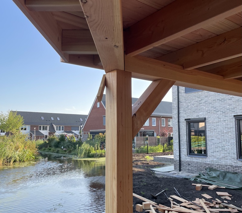

Ik ben bezig met het bouwen van een overkapping. Nu is het zo dat die een schuine kant heeft, en ik krijg het niet voor elkaar om de schoor te maken die op de hoek van de paal moet komen. De andere schoren waren makkelijk (45 graden afzagen beide kanten en monteren tussen de staander & ringbalk), maar deze is een stuk complexer. Ik heb een kartonnetje gemaakt die goed past als ik hem op 45 graden tegen de staander zet. Toen afgetekend op de achterkant van de 45 graden gezaagde kant, maar hoe ik hem nu precies moet zagen kom ik niet uit.
Advies is welkom!

LennartTW94 schreef op maandag 11 augustus 2025 @ 22:34:
Achterkant heb je dan al afgetekend en dezelfde mal gebruik je aan de voorkant, maar dan opgeschoven zo dik als je balk is. Als je balk dus 15cm dik is, teken je hem 15cm vanaf de kopse kant af. Op die manier zou je dan aan de zijkant van je balk bij het verbinden van de lijnen op beide zijden ook een lijn van 45 graden moeten krijgen.
Alhoewel het zagen alsnog een uitdaging is heb je nu extra lijnen om te volgen. Zolang je zaag de lijnen aan beide kanten volgt zit je goed.
Advies is welkom!
De mal die je hebt gemaakt moet je ook op de onderkant aftekenen. Dan heb je op de bovenkant en onderkant afgetekend wat je wil zagen en dat driehoekje kan je er dan uitzagen.

BThomas schreef op dinsdag 12 augustus 2025 @ 09:58:
Dit klopt volgens mij niet, want dan hou je geen rekening met de schuine hoogte van de schoor.
Rimco schreef op dinsdag 12 augustus 2025 @ 09:12:
Dit kan ik wel eens gaan proberen...

Ik heb 2 gaten van beluchtingskanalen die niet meer nodig zijn op zolder, hoe zouden jullie die dicht maken?
Gat 1: hier zat een pijp met op het pannendak een speciale dakpan die ruimte gaf voor beluchting. Zou ik hier een rondje van hout kunnen zagen en dit hier in kunnen plaatsen en dan met een latje erop schroeven? Het hele dak wordt nog vanuit binnen opnieuw geïsoleerd.
Afbeeldingslocatie: https://tweakers.net/i/Nj0fEeeu4N5ZHBEYh9sWfeCYPsw=/x800/filters:strip_icc():strip_exif()/f/image/awHZWM9WG2yvaFuCjSm5vokC.jpg?f=fotoalbum_large
Gat 2: hier zit een beluchtingspijp door de schoorsteen. De schoorsteen (heeft dus meerdere kanalen, ook van de buurman) is nog in gebruik dus die wordt niet verwijderd. Zou ik vanuit onderen het kunnen dichten met PUR?
Afbeeldingslocatie: https://tweakers.net/i/9AqY5c3VdF7Hz2GEck_P9nxXt38=/x800/filters:strip_icc():strip_exif()/f/image/eN6YRGxkaVsoKpS5Cp0BcwZB.jpg?f=fotoalbum_large

gat 1 is een vierkantje makkelijker. Die schroef je dan op de hoeken vast. gewoon een restje multiplex of underlayment, dat heeft elke bouwmarkt met een zaagservice wel staan.
gat 2 is een dikke prop steenwol in een plastic zak het handigst. zo een hele bol pur omhoog spuiten is nooit handig.

Vraagje die ik tegenkom bij het opknappen van een kozijntje in de bijkeuken. Is een origineel enkel hardglazen klepraampje. Vanuit een kostenoverweging voor gekozen om het op te knappen, in plaats te vervangen voor wat moderners.
De ruimte tussen het kozijn en de bakstenen muur is door één van de vorige bewoners dicht gekit en overschilderd. Dit heb ik er tussenuit gekrabd, met de intentie om het weer opnieuw af te kitten. Maar, ik lees dus her-en-der dat je dat met een houten kozijn beter niet kunt doen. Vocht, ventilatie, werking etc.
Hoe zouden jullie dit aanpakken? Het zijn op plekken maar kleine naadjes en ik vraag me af hoe je hier ooit netjes compriband oid tussen krijgt. Daarnaast zijn er dan weer grotere kieren. De muur-kant van het kozijn lijkt kaal hout te zijn.
Afbeeldingslocatie: https://tweakers.net/i/p4Io9laLBTIZ4Lnp_3mGRXJDCls=/800x/filters:strip_icc():strip_exif()/f/image/ekPzvFvf5XjiVLKiHJqrodWh.jpg?f=fotoalbum_large
  • dragonhaertt
  • Laatst online: 22:13
dragonhaertt
@_'.'
SpelFaut schreef op woensdag 13 augustus 2025 @ 10:18:
Als je het randje netjes geschuurd en opnieuw geverfd krijgt zou je daarna compriband er tussen kunnen plaatsen.

@dragonhaertt Hoe priegel je dat er tussen bij een bestaand kozijn? Heb er niet eerder mee gewerkt, maar er zit toch een plakzijde aan dat spul?

SpelFaut schreef op woensdag 13 augustus 2025 @ 10:46:
Als je de juiste dikte neemt (gecomprimeerd smaller dan de spleet) dan druk je dat er zo tussen.
Die plakstrip is net genoeg om het een beetje op de plek te houden, zeker op bakstenen zit dat niet direct vast.
Volgens mij heb je weinig tot geen kier, alleen een beetje bij de voegen? Dan zou je ook een beetje voegmortel kunnen aanmaken en der kunnen aanbrengen, of kant en klare voeg uit een kitbus.
Wel flink schuurwerk straks denk ik, als je het hoogteverschil van de kitrand wil wegwerken. Alvorens te gaan grondverven.
