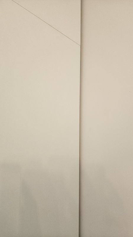

Ik ben van plan een grotere diepvries aan te schaffen. Onze huidige heeft 4 lades en wordt te klein... nu is het "geluk" dat er onder de diepvries nog een "leeg" vak was, dus mijn inziens kan daar een grotere diepvries ingeplaatst worden.
Ik was van plan om de greeplijst tussen de boven en onder deur door te zagen, en de deuren boven en beneden aan elkaar vast te maken met de greeplijst. Dan krijg je dus 1 deur die je bij de greeplijst kunt openen. Zou dat werken?
Afbeeldingslocatie: https://tweakers.net/i/Vu1abUeEdArnaZNSkFSXatmUwOs=/x800/filters:strip_icc():strip_exif()/f/image/4Kxkndw8hNNCw0IVQPoAakyo.jpg?f=fotoalbum_large
Afbeeldingslocatie: https://tweakers.net/i/71yyvRv2fvJ4R3Qpklntb0g-GBs=/800x/filters:strip_icc():strip_exif()/f/image/J5JmxlclRkaGOvn6qDBP4Dkm.jpg?f=fotoalbum_large

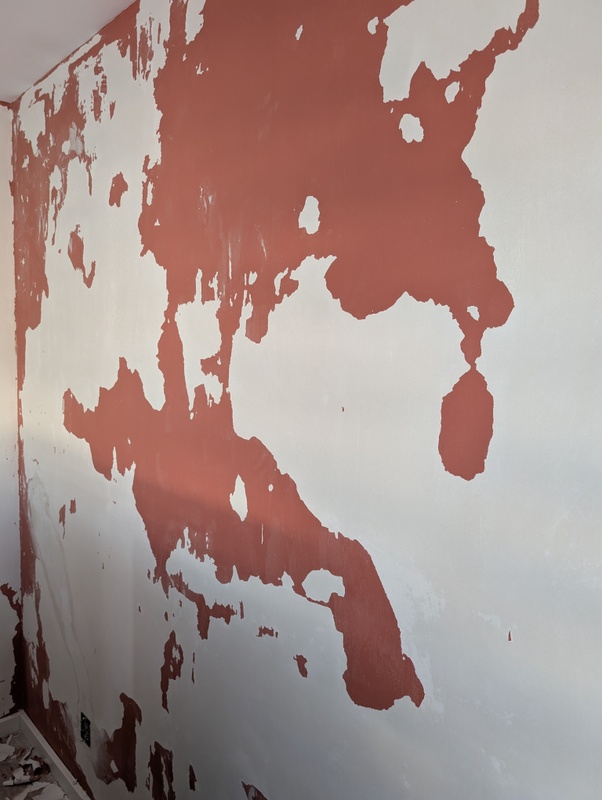

Bij het plaatsen van mijn plafond in de badkamer is, precies boven de douche, een stukje papier van de hydro gipsplaat afgescheurd.
Kan dit kwaad/kan iemand mij geruststellen? Ik denk eraan om het dicht te smeren met dezelfde vuller waarmee ik de schroefgaten dichtsmeer.

Ethiron schreef op zaterdag 16 augustus 2025 @ 17:27:
Ik neem aan dat je eerst voor t vullen gaat voorstrijken?
Gebruik een vocht bestendige voorstrijk en zet deze eerst aan op de naden en beschadigde plekken. En daarna nog een keer over de gehele oppervlakte.
Dan latex voor vochtige ruimtes en dat is zat.

basjuuhhh schreef op zaterdag 16 augustus 2025 @ 16:45:
Zit de greeplijst dan niet in de weg van de deur van de vriezer? Die zit nu nogal strak tegen het frontje aan, dus als je 1 grote vriezer hebt wordt dat een uitdaging. 1 grote deur of 2 losse vriezers lijkt hier een makkelijkere optie.

Rimco schreef op zondag 17 augustus 2025 @ 10:03:
Ja dat realiseerde ik me gisterenavond ook, die greeplijst steeks natuurlijk 2cm uit achter de deuren. Maar ik dacht wellicht kan ik de deur opvullen, de vriezer kan best nog een stuk naar achteren. Geen idee of dat kan, qua draaicirkel van de deur als hij iets verder naar achterstraat.

basjuuhhh schreef op zondag 17 augustus 2025 @ 10:11:
Je scharnieren zullen dat niet zomaar kunnen, in ieder geval ben ik daar niet zeker van. Meestal is 20/22mm het maximum.

  • basjuuhhh
  • Registratie: Juli 2013
  • Laatst online: 09:30
Rimco schreef op zondag 17 augustus 2025 @ 10:17:
Daar was ik al bang voor, scheiden is eigenlijk geen optie aangezien de onderste ruimte "maar" 69,4cm hoog is. Daar heb je weinig segment in volgens mij. Dan moet ik de optie voor een nieuwe grotere deur gaan bekijken
Rest alleen de vraag, hoe kom ik aan dezelfde deur maar dan groter?... ik heb geen idee waar de keuken is gekocht namelijk door de vorige bewoners.

  • timovd
  • Laatst online: 07:38
timovd
Voorsprong door techniek
Een tijd geleden heb ik de keuken vervangen. De inbouwkoelkastkast staat richting de woonkamer en we zijn aan het kijken hoe we dit netjes afwerken. We willen de zijkant in de kleur van de muur.
Afbeeldingslocatie: https://tweakers.net/i/WsE9nmYHDVr_OE7ggS8d19nHmXw=/x800/filters:strip_icc():strip_exif()/f/image/qVNfhhqmeGE3Dhy5CEam7yzS.jpg?f=fotoalbum_large
Mijn eerste idee was om een stuk multiplex op maat te zagen. Vervolgens gronden en in de kleur van de muur te maken. De muur hebben we laten mengen en kan ook gemengd worden in houtverf.
Nu ben ik ergens anders in huis wat aan het stucen en ben ik op het idee gekomen om er 9,5mm gips tegenaan te schroeven en dit vervolgens te stucen. Dat kun je de zelfde verf gebruiken op een vergelijkbare ondergrond waardoor het meer één geheel wordt. Alleen hoe zorg je voor een mooie rand op een dikte van 9,5mm (+ stuk laagje)?
Zijn er nog andere opties? Stucen op het hout bijvoorbeeld?
  • orf
  • Laatst online: 09:48
orf
timovd schreef op maandag 18 augustus 2025 @ 15:30:
Ik snap het niet zo goed. Als het een inbouwkoelkast is, dan zit de koelkast in een kast. Die kast heeft dan toch al de kleur van de keuken, of standaard wit? Er worden ook bedekkingspanelen verkocht in de kleur van de fronten. Kun je die niet schilderen in de kleur van de muur?
Of zit het anders?
  • timovd
timovd
@orf het is inderdaad standaard wit aan de zijkant van de kast. De fronten heb ik zelf in een andere kleur gespoten. Meestal zit je dat de zijkant van de keuken in de kleur van de fronten is, maar we willen juist de kleur van de muur er op en vervolgens afwerken met een sierlijst zoals in de rest van de woonkamer.
Een standaard bedekkingspaneel is dus geen optie voor ons.
  • orf
orf
timovd schreef op maandag 18 augustus 2025 @ 16:02:
Dan zou ik lekker een plaat MDF nemen in de juiste afmetingen. De randen sealen en de plaat in de grondverf. Dan kun je daarna met latex de plaat schilderen in de kleur van de muur.
  • timovd
timovd
@orf dus op de (watergedragen/acryl) grondverf en dan de latex er direct op?
Nog niet nagedacht over de kopsekant. Dank voor de tip!
  • orf
orf
timovd schreef op maandag 18 augustus 2025 @ 16:33:
Yes!

  • _ferry_
_ferry_
Moderator Tweaking
Nipple Tweaker
Behang van de muur getrokken, de onderliggende muurverf kwam ook mee;
Afbeeldingslocatie: https://tweakers.net/i/Db0gcoyHuiXuzhjHD02a34JBgZ8=/x800/filters:strip_icc():strip_exif()/f/image/nlEcZVobCeJX6MfzwD8y8Gg4.jpg?f=fotoalbum_large
Zoveel mogelijk heb ik al met een plamuurmes en spacmes weggestoken, dus hetgeen wat echt heel los zat is weg. Door de behang oplosser kwam de verf dus ook grotendeels los.
Ik denk dat het wel goed gaat met behangen, of heeft iemand al iets soortgelijks gehad en moest het toch helemaal glad?
  • orf
orf
_ferry_ schreef op dinsdag 19 augustus 2025 @ 18:56:
Ik ben bang dat het glad moet. Of je moet heel dik vinyl behang hebben, maar zelfs dan zou ik het risico niet willen nemen. Veel kleurverschil en dikteverschil zie je meestal gewoon weer terug.
Je zou het met een verffohn kunnen proberen. Wellicht komt de rest dan ook los.
  • silmaril8
@_ferry_ Ik adviseer ook om dit glad te maken. Misschien nog een keer met de behangstomer, of anders eventueel met zo'n wand/plafond schuurmachine zodat het heel snel kan.
Want inderdaad, kleur en dikteverschil wil je gewoon niet. En mss laat het behang op termijn toch (gedeeltelijk) los. Beter nu iets meer tijd en energie steken in een goede voorbereiding, dan (eventueel) straks als de kamer helemaal af is en je bv 3 of 4 verflagen moet doen om dat kleurverschil weg te halen.

  • _ferry_
_ferry_
Moderator Tweaking
Nipple Tweaker
@silmaril8 en @orf bedankt voor het antwoord wat.ik liever niet hoorde :+ maar inderdaad, het risico is niet uit te sluiten. Dus ik ben maar verder gaan krabben, en nu is de ene wand van de 2 in ieder geval helemaal kaal. En mijn plamuurmes vlijmscherp :P
(Met de behang oplosser kwam de verf grotendeels wel los, maar juist de plekjes waar dat niet het geval was, kost het veel tijd)
