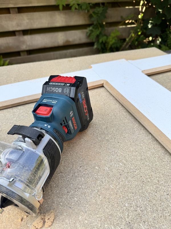

Ben deze week begonnen aan het maken van een radiator ombouw.
Onlangs de nieuwe Bosch 18V boven- en kantenfrees gekocht; werkt toch wel echt heel lekker hoor :9~ .
Afbeeldingslocatie: https://tweakers.net/i/oeUWQ7DfGHVmJPx5L_Bm2wL6gus=/x800/filters:strip_icc():strip_exif()/f/image/lcG9FapM4ka8uBNGxXt0JZDE.jpg?f=fotoalbum_large
To be continued...

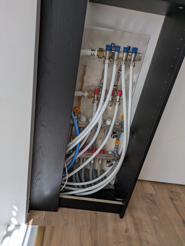

Weet iemand of een tyleen vloerverwarming ook middels een warmtewisselaar gescheiden moet worden wanneer het CV-systeem geen stalen onderdelen bevat?
  • Rimco
  • Laatst online: 21:54
Rimco
Lekker duurzaam, denk ik
PV: 49 kWp | ZB: 8kWp | WPs: 3x Pana 7J + Pana 5J + Nibe Savent + Vaillant aroSTOR + Samsung DVM S (L/L) | ESS: 90kWh/24kW + 30kWh/12kW
  • Gwaihir
sjigo schreef op zaterdag 23 augustus 2025 @ 21:40:
Ik vermoed van wel. Maar er zijn aanzienlijk geschiktere topics om over deze vraag verder te praten.
Als ik je goed begrijp, heb je zulke VVW slangen in je vloer liggen die voor altijd zuurstofhoudend water zorgen. De vraag is dan of je echt geen staal / aluminium hebt, of dat juist in je CV-ketel (of WP) de wisselaar daar wel van gemaakt is en dus weg gaat roesten. (Da's duur!)

Gwaihir schreef op zondag 24 augustus 2025 @ 10:27:
Welk topic is dat? Ik kon nergens een groot VV topic o.i.d. vinden, behalve droogbouw.
Ik heb inderdaad zo'n systeem, helaas. Gisteren besefte ik dat verreweg het grootste deel van mijn systeem bestaat uit kunststof of koper. Dus ergens in de verre toekomst zou het een optie kunnen zijn om de laatste stukjes staal te vervangen. Ik weet alleen niet of zuurstof in de leiding voor meer problemen dan roest kan zorgen.
Ik heb een Pana Monoblock J-gen. Het interne leidingwerk dat ik heb gezien is allemaal koper, maar de onderdelen zou ik even uit moeten zoeken.

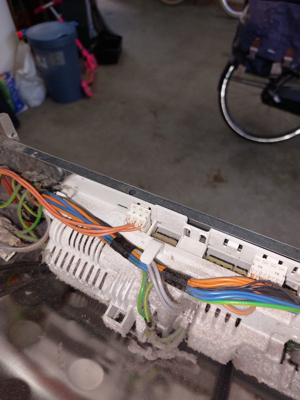

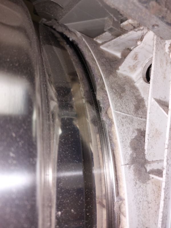

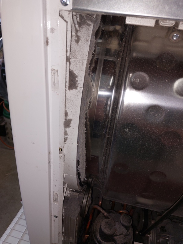

Klusje voor de zondag..
Warmtepompdroger condensor schoonmaken.
Verbazingwekkend hoeveel stof er in dat apparaat zit.
Ik geef het niet altijd schoonmaken van het stoffilter er mede de schuld van.
Ik haal er soms drie lagen verschillende kleuren stof uit..
Dus drie runs en te lui om het filter leeg te halen.
Nou ja 5 uur sleutelen en poetsen verder draait hij inmiddels weer als nieuw.

Het eindresultaat heb ik alleen een filmpje van die kunnen we hier weer niet plaatsen helaas.

  • Ronald.42
  • Registratie: Maart 2021
aegis schreef op zondag 24 augustus 2025 @ 16:01:
@Ronald.42 als die schoon gemaakt is droogt die dan ook beter/zuiniger?
Beter en zuiniger.
Hij heeft minder lang werk de volledige condensor wordt nu weer benut dus een stukje efficiënter.
Alle lucht gaat nu weer daadwerkelijk door de trommel in plaats van dat het op elke zwakke plek door de naden blaast.

  • Ronald.42
elektriekert schreef op zondag 24 augustus 2025 @ 19:24:
Wanneer de wisselaar te vuil is zou de droger ook in storing moeten gaan.
Dat doet onze normale condensdroger wel. 1x gebeurd in 2 jaar.
Stof gaat alsnog een beetje langs het filter
Hij zal vast nu en dan een foutmelding gegeven hebben..
Maarja reset en verder.
Ik bemoei me 1 keer in de vijf weken met de was als ik late dienst heb dan pak ik dat in de ochtend mee.
En soms in het weekend.
Vaak viel me dan op dat er meerdere kleuren lagen stof in het filter zaten.
Als je dan de boel open maakt zie je dat er toch wel veel lucht met stof andere wegen gaat zoeken omdat het filter te veel weerstand heeft.
Hij doet het nu weer als nieuw gelukkig.

  • Ronald.42
elektriekert schreef op zondag 24 augustus 2025 @ 20:20:
Hier maakt de vrouw elke keer het filter schoon en toch gaat er wat langs af. Maargoed wellicht omdat het geen high-end machine is
Dit is de aeg t8de86es ik weet niet of dat onder high-end valt.
Hij is denk ik tussen de 2 en 3 jaar oud nu.
Maar op zich zit het allemaal wel degelijk in elkaar.
Het stof in de condensor is wat langs of door het filter komt.
Maar het stof in de rest van de machine komt tussen de afdichting van de trommel door.
Daar wordt de luchtdruk hoger als het filter dicht zit.
De voorste afdichting is een vaste vilt ring.
De achterkant is een vilt ring die door rubber richting de trommel drukt en zo effectief de trommel opsluit tussen het vilt.
Op zich een prima gebouwd machientje voor mijn gevoel.
Alles is stevig en degelijk wieltjes onder de trommel hebben een kogellager bijv.
Ik heb dat ook wel eens gezien als glijlager van kunstof dat zichzelf uiteindelijk op eet.

  • Ronald.42
doktervictor schreef op zondag 24 augustus 2025 @ 20:53:
Heb dezelfde machine en ondanks elke keer filter reinigen en maandelijks condensor uitzuigen vrees ik dat ik er ook aan moet.
Hoe heb je die condensor zo blinkend gekregen ? Compressor perslucht/ zuigen / tandenborstel / penseel ? Eerst droog dan nat ? Thnx:-)
Een fles dasty erop leeggespoten dat laten inweken en vervolgens spoelen met water en de waterstofzuiger.
En als laatste nog vanuit alle kanten met perslucht doorgeblazen.
En toen heb ik er nog een poosje voor gezeten met twee dunne plaatjes blik uit een transformator blikpakket om alle lamellen die je normaal gezien door het luikje kunt bereiken weer recht te maken.
De rest van de machine, het droge stof zeg maar is perslucht en stofzuiger.
Doe wel voorzichtig met de leidingen als je de condensor eruit/omhoog haalt.
Er zit wel aardig ruimte in maar ze moeten niet knikken.
De verdamper heb ik laten zitten dat was met wat spoelen en blazen wel schoon.

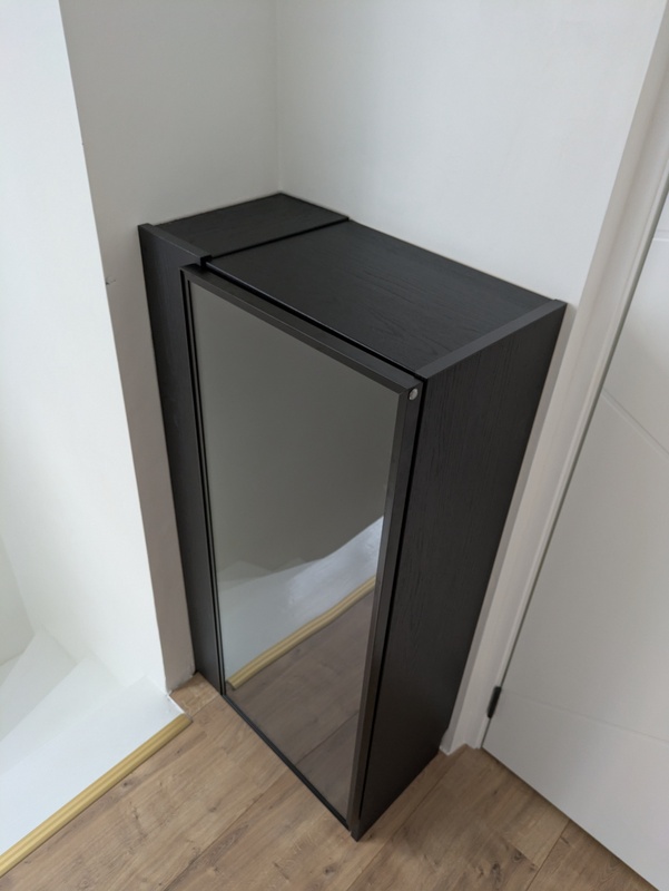

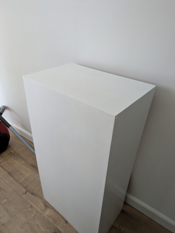

  • Kip
Kip
Bij een oud huis moet je soms concessies doen als het gaat om de plaatsing van verwarming en waterleidingen. Of misschien had ik het achteraf gewoon beter moeten plannen..
Er loopt een schacht door het huis, en ik had destijds besloten om de leidingen op de overloop van de eerste verdieping te laten uitkomen. Daarom had ik er een kast omheen gebouwd. Alleen had die een WAF van 1 uit 10.
Afbeeldingslocatie: https://tweakers.net/i/ls89MkyuEZ0BTel8lcJq8TOwMtY=/x800/filters:strip_icc():strip_exif()/f/image/i5wqtz5NTVQiYswkfTZsjohW.jpg?f=fotoalbum_large
Een paar jaar later besloten we dat dit anders moest. Het idee was om er een bestaande kast te plaatsen. Helaas bleek er te weinig ruimte voor een kast van 60 cm breed, en een van 40 cm was juist weer te smal.
Uiteindelijk een Ikea Billy kast gezien die we allebei mooi vonden en hebben we die aangepast.
Afbeeldingslocatie: https://tweakers.net/i/uWXanLWRDcU4xbwwEnhShkK800o=/x800/filters:strip_icc():strip_exif()/f/image/zXmTbBFZmryKdppzWpElJYoS.jpg?f=fotoalbum_large
Afbeeldingslocatie: https://tweakers.net/i/ryzHFmJJyb8aGeF-DuCBpdQGZEo=/x800/filters:strip_icc():strip_exif()/f/image/VxrRzFQOddlo6b3xMrKmuYmv.jpg?f=fotoalbum_large
Gelukkig was een standaard kast voldoende materiaal. De linker plank is gebruikt om de voorkant te verlengen. En een plankje om de bovenkant op te vullen.
Afbeeldingslocatie: https://tweakers.net/i/e-RlCgXCrztyO7K7Ml8gh-nK8T4=/x800/filters:strip_icc():strip_exif()/f/image/CgstqZU0nyP5Px4ioEWBfzLm.jpg?f=fotoalbum_large
Afbeeldingslocatie: https://tweakers.net/i/ku368Uy_DK7390iOrsIJefKJnyk=/x800/filters:strip_icc():strip_exif()/f/image/UVp0qc0b2xg6ubrtaHIbPzk3.jpg?f=fotoalbum_large
Pardon my dutch

  • Kip
Kip

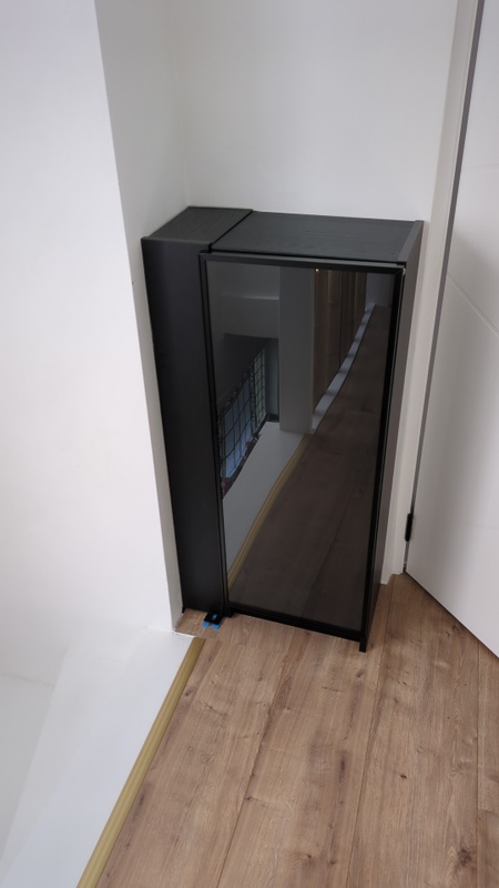

@Rzaan Het is een glazen deur met een zwarte plaat erachter. Het idee was om er in de toekomst foto’s achter te plaatsen, maar je kunt er ook iets anders achter zetten:
YouTube: The IKEA BILLY bookcase HÖGBO glass door DIY idea #ikeadiy #billyboo...
Het was niet spiegelduur :p
Afbeeldingslocatie: https://tweakers.net/i/LY1qhdXAiVUmpIOWaMiP1UzShX4=/x800/filters:strip_icc():strip_exif()/f/image/1vVZln6rWWOi00BLL0rNhfDQ.jpg?f=fotoalbum_large
Pardon my dutch

Kip schreef op maandag 25 augustus 2025 @ 10:05:
Heb je een 5G blocker op dat wifi-punt zitten tegen 5G straling? :+
