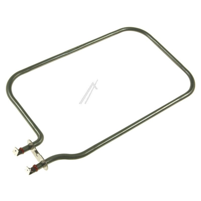

Warmtepompdroger condensor schoonmaken.
Verbazingwekkend hoeveel stof er in dat apparaat zit.
Ik geef het niet altijd schoonmaken van het stoffilter er mede de schuld van.
Ik haal er soms drie lagen verschillende kleuren stof uit..
Dus drie runs en te lui om het filter leeg te halen.
Nou ja 5 uur sleutelen en poetsen verder draait hij inmiddels weer als nieuw.
Het eindresultaat heb ik alleen een filmpje van die kunnen we hier weer niet plaatsen helaas.
Mooie bron voor een fikkie (wasdrogers zijn sowieso een risico, maar met zoveel stof neemt dat risico nog meer toe). Schoonmaken is (soms) toch echt nuttig 8)7 (en meestal niet leuk).
  • Tommie12
  • Laatst online: 22:22
kdekker schreef op woensdag 27 augustus 2025 @ 14:20:
Een WP droger heeft geen weerstand die kan overhitten, dus de kans op brand is vele malen kleiner als het niet uitgesloten is.
  • kdekker
Tommie12 schreef op woensdag 27 augustus 2025 @ 14:24:
Ik weet niet bij welke temperatuur fijn en droog stof kan ontbranden. De temperatuur in de droger zal zelf ook gewoon fors zijn. Als ik me goed herinner is een droger wel een belangrijke oorzaak voor brand in een woning. Bron (eerste hit met Google): https://www.vnog.nl/bereid-je-voor/brand/brand-in-huis.
  • Tommie12
kdekker schreef op woensdag 27 augustus 2025 @ 14:27:
Ja, met een klassieke droger waar de weerstand zou kunnen overhitten.
Een WP haalt nooit meer dan 100°C en dan brandt er echt niks.

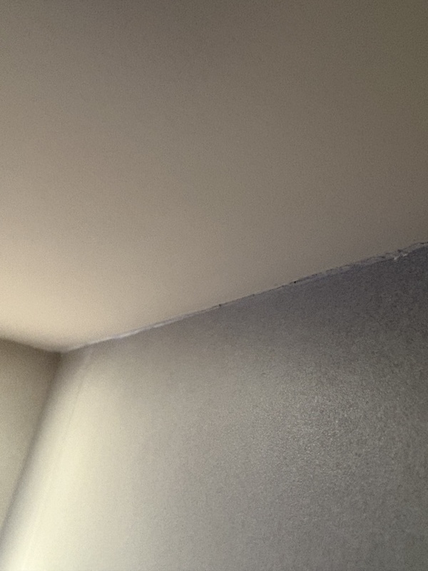

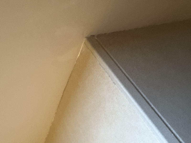

Beste klussers,
Ik ben een plafond aan het dichtmaken met fermacell slimpanel. Later zal dit gestuct worden.
Nu is mijn werk niet perfect...
Er zijn wat kieren (1 tot 2 mm) en de schroefjes steken wat uit. (0.5 tot 1mm).
Stevig is het wel.
De hamvraag: moet dit strakker? Of smeert de stukadoor hier vrolijk overheen?

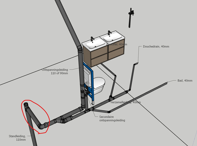

Dag collega-tweakers,
Voor de renovatie van ons huis ben ik de riolering aan het herontwerpen. We verplaatsen de badkamer naar boven, maar omdat dit boven de woonkamer komt is de riolering een uitdaging, mede vanwege de houten verdiepingsvloer. Ik heb het Wavin-handboek nageslagen en volgens mij voldoet dit ontwerp er in grote lijnen aan. Een paar dingen heb ik daar al van opgestoken:
  • Toilet niet als boveninvoer op verzamelleiding laten komen maar als aftakking op verzamelleiding vanuit wastafel/douche/bad.
  • Secundaire ontspanningsleiding toegevoegd om die verzamelleiding te ontspannen
  • 40mm leidingen vanuit wastafel/douche/bad zou mogen aangezien de lengte niet lang is (wel zo fijn als je door houten balken heen moet
Afbeeldingslocatie: https://tweakers.net/i/vfQjgaiTlcMcYnVKQI69W_Tg_Wk=/800x/filters:strip_exif()/f/image/qLPXuw3tJzhYCXXnG131soz0.png?f=fotoalbum_large
Waar ik wel over twijfel is het rood omcirkelde stuk. Het maakt zo'n rare knik omdat het onder een traptrede door moet richting de lagere verdiepingsvloer, voordat het de standleiding bereikt. Zal dit goed gaan qua kans hydrualische sluitingen of moet ik nog een ontspanningsleiding aanbrengen?

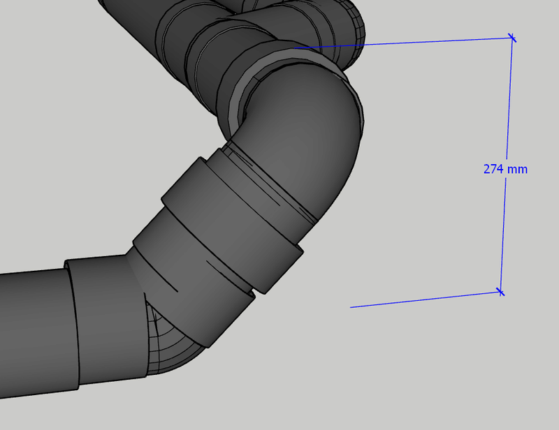

Detail:
Afbeeldingslocatie: https://tweakers.net/i/WqvTzCd0-ZeqUTkP-UcUOU2gzp0=/fit-in/4000x4000/filters:no_upscale():strip_exif()/f/image/ebLmRYYIGv0kL8BCsmLmlAsb.png?f=user_large

@Bronck81 Schroeven zou ik wat dieper draaien zodat die echt niet in de weg zitten.
Qua kier, als die volgesmeerd wordt en dan bandpapier erover lijkt me dat prima gaan.

Bronck81 schreef op woensdag 27 augustus 2025 @ 17:53:
Beste klussers,
Stevig is het wel.
Ik zou de schroeven wel even netjes vlak erin draaien, de naad wordt wel gevuld.
De platen lijken ten opzichte van elkaar ook niet helemaal gelijk?
Beste klussers,
Stevig is het wel.
Eens over de schroeven van de mensen hierboven , ik denk dat je gipsplaat schroeven hebt. gipsvezelplaat schroeven (fermacel) zijn anders die hebben een freesrand en een conische kop ipv een trompet kop. daardoor blijft de schroef er een soort van op liggen.
  • Bronck81
  • Registratie: April 2025
  • Laatst online: 03-10-2025
Dank jullie wel voor de snelle reacties!! Dat is echt heel handig.
Nieuwe schroeven fixen en vol vertrouwen doorgaan :-)

Sloet schreef op woensdag 27 augustus 2025 @ 18:45:
Detail:
Moet je door de balken? Zit er geen verlaagd plafond (van je woonkamer) ?
Mijn riolering in eenzelfde situatie heb ik met behulp van het Dyka handboek ontworpen en ik zou een aantal dingen anders doen.
- horizontaal naar verticaal = 90 graden bochten
- verticaal naar horizontaal= 2x 45 graden bochten
- op de afbeelding lijkt het alsof je wc ook uit komt op de 40mm leiding ? Klopt dat? Ik zou die absoluut direct op de grote leiding zetten en dan de verzamelleiding van je toestellen daar ook los op laten uit komen. (Uit mijn hoofd een meter later, of erboven, zie Dyka handboek)

Bobmeister schreef op woensdag 27 augustus 2025 @ 20:52:
Dank voor de feedback!
Ja, we moeten helaas wel door de balklaag heen: onder de balken (en het plafond) zitten gebinten die in het zicht blijven. Daar kunnen we dus niet doorheen of onderdoor. Met 40mm door de balken heen was wel akkoord vanuit onze constructeur. De grotere diameters lopen tussen de balken door.

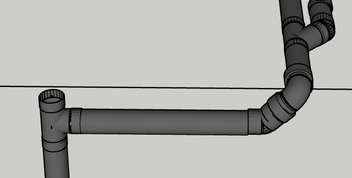

Verticaal naar horizontaal kan ik achter de WC wel met 2x45 graden uitvoeren. Bij de overgang naar het horizontale deel wordt het gezien de hoogte lastig, maar dit is in zekere zin ook 90+45 graden.
Afbeeldingslocatie: https://tweakers.net/i/_cEIlOA3L5vKGFFRCvUEV66r0yE=/800x/filters:strip_exif()/f/image/vyl4abYEzJDnyoNkIyK7heh1.png?f=fotoalbum_large
WC komt zeker op 110 uit. Mogelijk zag je de 75mm ontspanningsleiding die er langs op loopt. De leiding vanuit de rest van de badkamer komt nu 80cm na de wc bij die verzamelleiding op, maar dat kan ik evt. nog oprekken tot 1m. Zie hier nog een detail ter verduidelijking (ik heb meteen 2x45 graden achter wc meegenomen):
Afbeeldingslocatie: https://tweakers.net/i/JYCDSvH73XnKm2EfweRcCRqIkTk=/x800/filters:strip_exif()/f/image/REkfFgF4xzihrOK1y1l9lsrz.png?f=fotoalbum_large

Mvd1981 schreef op woensdag 27 augustus 2025 @ 21:57:
Is denk ik een kwestie van smaak, maar houdt er wel rekening mee dat 30mm mdf niet heel makkelijk mee buigt. Ik zou een dunner latje gebruiken.
30mm betreft de breedte. Dit is 4mm dik. Ik ga eens meten welke breedte er precies nodig is.
Nog even terugkomend op mijn vraag over de ontstane kieren tussen de treden/stootborden van de trap. Is het gebruikelijk om dit met iets van een anticrack kit te dichten en weer te over schilderen?

Ik probeer een broodbakmachine te repareren, helaas is het verwarmingselement er van stuk.
Echter het verwarmingselement is nergens meer te vinden (zelfs Frans- en Duits-talige onderdelensites afgespeurd). Van een ander model bakmachine kan ik wel een element vinden met dezelfde afmetingen, maarrrrr er is één probleem, de uiteinden van het element zitten in een ander soort houder. Die houder heb ik echt nodig vanwege bevestiging hitteschild en temperatuursensoren. Iemand ervaring met het aanpassen hiervan, of ideeën om dit aan te vliegen? Kan het uberhaupt?
Zo ziet de bevestiging er uit die ik moet hebben maar waar geen passend element meer van is te bestellen:
Afbeeldingslocatie: https://tweakers.net/i/EHGuMt4LlIVkwwsK1XgsfFUhKvc=/fit-in/4920x3264/filters:max_bytes(3145728):no_upscale():strip_icc():strip_exif()/f/image/uJJ0dJYR05VMW2R2RSl8LBEf.jpg?f=user_large
En dit is het nog bestelbare element wat de juiste afmetingen heeft, maar dus niet zo'n bevestingsplaat heeft, enkel een soort verbindingsstukje:
Afbeeldingslocatie: https://tweakers.net/i/HIwNNQVYAqyNW5MuK_6Wmao-ScA=/fit-in/4920x3264/filters:max_bytes(3145728):no_upscale():strip_icc():strip_exif()/f/image/EtZldZ06EqvyWXPUZeT3aRmB.jpg?f=user_large

Piemol schreef op donderdag 28 augustus 2025 @ 12:15:
Reactie in 2 delen...
Deel 1:
- het vervangings element ziet er langwerpig uit, het origineel vierkant, klopt dat ?
- zijn de vermogens overeenkomstig van de 2 elementen ?
Deel 2:
- oude bevestigings plaat van element verwijderen
- gaten waar element door de plaat heengaat iets groter maken zodat de aansluitpunten van de nieuwe er doorheen kunnen
- kleine plaatje van de nieuwe vastschroeven op de oude plaat, bijv links en rechts van het verwarmingselement
  • Piemol
doktervictor schreef op donderdag 28 augustus 2025 @ 12:29:
Deel 1:
De originele is óók langwerpig, maar is niet meer te koop en kan ik niet zo'n afbeelding van vinden :) Nu zijn beide afbeeldingen makkelijk met elkaar te vergelijken.
Het originele element is 700w en die nog nieuw te koop is heeft 800w zie ik. Hopelijk is dat geen probleem?
Deel 2:
Kan ik de oude verwarmingselement strak naast de bevestigingsplaat doormidden zagen, en vervolgens 'uitboren' ? Ik weet niet wat er in zo'n element zit.
Het lijkt er op dat het element nu vastgeklemd zit in de plaat. Er is met de hand in ieder geval geen beweging in te krijgen.

Piemol schreef op donderdag 28 augustus 2025 @ 12:47:
Ik ben niet bekend met het electronisch binnenwerk van je broodrooster en of dat soort schakelingen rekening houden met vermogensafgifte in hun programma's. Dat zo een probleem kunnen zijn. Het circuit is ontworpen op 700, niet op 800, dus dat kan potentieel risicovol zijn. Door overbelasting of door afzekering. Daarnaast kloppen je programma's niet meer omdat ie sneller en warmer bakt dan voorheen.
Ik zou proberen m eruit te wrikken. Zal geklemd zitten of een puntlas. Je moet m daarna toch uitboren. Of vanaf de zijkant een inkeping zagen in de plaat om ruimte te maken voor bovengenoemde.
Is het niet een idee om naar een Repair Cafe bij je in de buurt te gaan en het daar voor te leggen ? Zitten vaak mensen die ook kennis van de electronica hebben en dit vaker doen. Dan krijg je ook hulp bij montage.
Persoonlijk zou ik het risico niet nemen en het werk er niet in willen steken. Origineel of OEM replacement erin en eruit schroeven doe ik graag, maar zo proberen kosten wat kost iets te repareren als een broodbakmachine met de risico's en de vragen die je hebt gaat mij persoonlijk te ver. Alhoewel je circulariteits gedachte lovenswaardig is.

@doktervictor Het verwarmingselement werkt op 230volt, dus ik denk niet dat die via een apart circuit loopt. Tevens zit er een temperatuursensor in, en zou, naar ik aanneem, het element uitgeschakeld worden als het warm genoeg is. Dus dan zal het systeem sneller op temperatuur zijn dan waar het programma rekening mee houdt en kan het brood dus iets langer gebakken zijn dan de bedoeling is. Geen idee wat de invloed is :)
Ik steek er zoveel werk in omdat ik juist net nieuwe riemen heb gemonteerd, en dan laat meteen daarna een ander onderdeel het afweten. Bovendien zou het apparaat maar 2 keer gebruikt zijn voordat ik het in bezit kreeg, maar ja, wel +/- 14 jaar oud.
Bij een repair café ben ik geweest, die hebben geconstateerd dat het verwarmingselement voor kortsluiting zorgt en dat het originele element nergens te verkrijgen is. De optie om een ander element te kopen en de bevestigingsplaat aan te passen is niet ter sprake geweest.
Hopelijk willen anderen nog op dit idee schieten

Sloet schreef op woensdag 27 augustus 2025 @ 22:14:
Oke dan gaat dat wel goed. Op de eerdere foto lijkt het alsof je de wc op de 75mm aansluit. Je kunt eventueel nog overwegen om (de mogelijkheid tot) een ont/be-luchter in je wasmeubel te plaatsen. Als je douche of wc maar zeker je bad dan achteraf dan de sifon leeg trekt van je wasmeubel, of gaat pruttelen, heb je in ieder geval een oplossing.
40mm is niet ideaal maar zou, mits je geen grote regendouche hebt, in de praktijk wel moeten lukken. Het 'grootste' issue gaat een leeglopend bad zijn. Een hersenspinsel is om de aansluiting van het bad, ná de secundaire ontspanningleiding te plaatsen. Daarmee heb je de douche en wastafel gelijk belucht. Daar zou ik wel nog eens iemand anders over laten nadenken.
Dyka schrijft het volgende; Benedenstrooms van een closetaansluiting mogen op een afstand van 1 meter geen aansluitingen plaatsvinden, tenzij er een ontspanningsleiding aanwezig is. Als bovenstrooms een ontspanningsleiding aanwezig is, kan een closet aangesloten worden.
Je hebt een ontspanningsleiding, dus zou het m.i. met 80 cm ook wel voldoen.
In welk programma heb je dit allemaal getekend?
Nog een laatste tip als je dit allemaal zelf gaat aanleggen en niet wilt vloeken: koop twee van deze jongens _/-\o_

  • Sloet
  • Registratie: Februari 2017
  • Laatst online: 07:44
Bobmeister schreef op donderdag 28 augustus 2025 @ 23:55:
Inderdaad, (mogelijkheid voor) beluchter neem ik inderdaad mee. Ontluchter niet, want dat kan dan nogal gaan stinken in de badkamer ;)
40 of 50mm zal ik nog eens heroverwegen. Het wordt in ieder geval geen regendouche, maar bij het bad kan dat nog wel een ding zijn (hoewel ik niet verwacht dat we die dagelijks gaan gebruiken). Wijziging ontspanningsleiding is misschien wel handig ja, misschien heeft iemand die hier meeleest wel ervaring in.
Top, laten we dat in eerste instantie zo.
Ik teken alles in SketchUp. Voor installatiewerk niet ideaal, maar in het grotere geheel toch wel erg fijn programma.
Dank voor de tip en info!

Wij hebben op onze zolder allemaal AK gipsplaten geplaatst na het plaatsen van een dakkapel en isolatie. Nu willen we dit verder afverwerken maar ik zie door de bomen het bos niet meer tussen Fix & Finish, alle soorten roodband groenband en andere kleuren band, of Uniflott?
We hebben twee stukadoors gevraagd maar die keken niet blij toen ze alle hoeken zagen.
Uiteindelijk willen we het gewoon glad en wit hebben en hinken nu op twee gedachten. Wij dachten:
- stukadoor alles laten doen
of
- de hoeken met profielen of profielband en met Voegengips dicht te maken
- gaasband ertussen en voegengips gebruiken om gaten te vullen
- wachten totdat het droog is
- nogmaals vullen
- schuren
En dan met kwaliteitsverf wit maken? Gaat dit werken? Er zijn zoveel mogelijkheden en iedereen zegt wat anders dat ik het overzicht een beetje kwijt ben.
  • marc1111
  • Laatst online: 24-04 09:20
Hier het zelf gedaan met papierband, uniflott, schuren, uniflott finish en schuren. Enkel op de schroeven en naden.
Dan voorstrijk en sauzen met flexa latex. Heel strak geworden.

@xzaz Je stappen klinken juist. Kijk ook naar Knauf Fill & Finish Light als optie. Er zijn ook een aantal uitleg filmpjes op YouTube te vinden. Als je toch geld bespaart door het zelf te doen kan je het ook makkelijker voor jezelf maken.
Verder. Als het toch tegen valt, kan je alsnog de klus uitbesteden.

Hier ook uniflott en unitflot finish gebruikt. Uniflott niet teveel aanmaken want het wordt vrij snel hard, en je kunt het dan niet meer nat maken.
Hoeveelheid geduld, en meermaals aanbrengen, schuren, enzovoort en dan kun je het netjes krijgen. En inderdaad goed voorstrijken.

  • _ferry_
_ferry_
Moderator Tweaking
Nipple Tweaker
We hebben in de douche een ouderwets doucheputje met ingebouwde sifon, dus zon potje onder het dekseltje.
Staat nog wel eens droog, want haren zorgen er voor dat het water wordt onttrokken zoals de welbekende veter in een bekertje water om de planten water te geven.
Maar nu, er loopt vanaf daar vrijwel horizontaal een 40mm pijp naar de standpijp. Ik kan bij de standpijp, want die zit in een koof.
Met 4*45graden bochtjes kun je al een waterslot maken, maar ik vermoed dat er dan na x maanden zoveel bezinksel in zit dat dat problemen geeft.
Aan de andere kant, een sifon heeft dat probleem misschien ook wel. Alleen die heeft een schroefdop aan de onderkant.
En anders dus een geurafsluiter:
https://www.elektramat.nl...-4-x40xmm-wit-3108504003/
Die kan denk ik niet echt verstopt raken, hooguit niet afdichten. Waar zou ik goed aan doen?

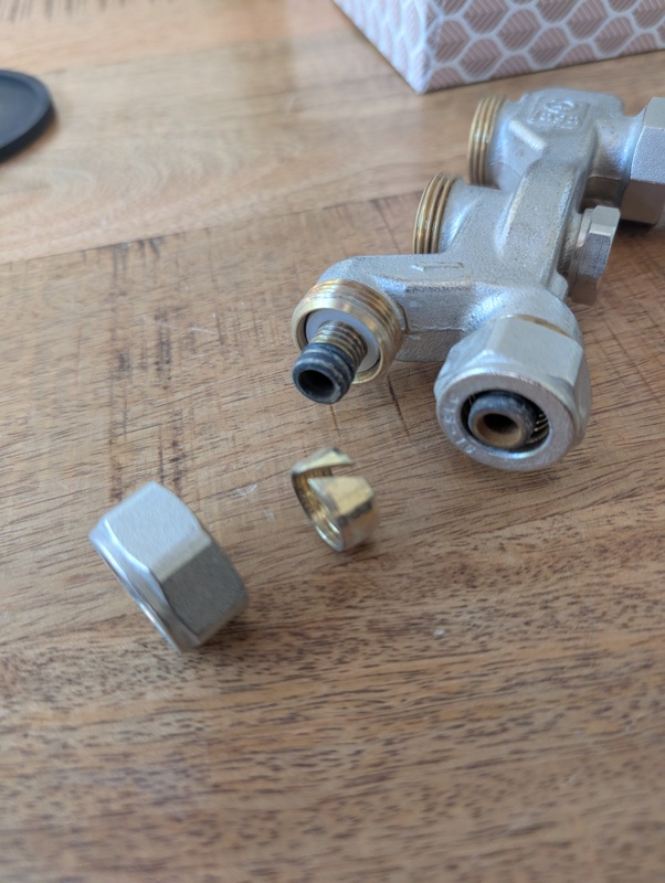

Geen show case maar een vraag, jaga strada verwarming gekocht via MP en wil deze morgen aansluiten, klopt dit dat dit voor meer lagen buis is? Afbeeldingslocatie: https://tweakers.net/i/EjQvPLge7X1sQNvv6k9z3BBLt1w=/x800/filters:strip_icc():strip_exif()/f/image/JDIXeBllHWVJNbIcQdOccCMd.jpg?f=fotoalbum_large
  • elektriekert
  • Laatst online: 21:25
flaskk schreef op zaterdag 30 augustus 2025 @ 14:27:
Geen show case maar een vraag, jaga strada verwarming gekocht via MP en wil deze morgen aansluiten, klopt dit dat dit voor meer lagen buis is? [Afbeelding]
Ik zie een kunststof scheidings ring en 2 oude o-ringen.
Ik zou zeggen van wel.
Die O-ringen zou ik wel ff vervangen.
Je hebt ook nog zo'n aansluiting zonder O-ringen en dan is ie alleen voor Pex buis
[ Voor 6% gewijzigd door elektriekert op 30-08-2025 14:31 ]
  • inquestos
  • Laatst online: 07:50
Dat zijn ze. Maar ik zou inderdaad wel nieuwe halen en niet hergebruiken

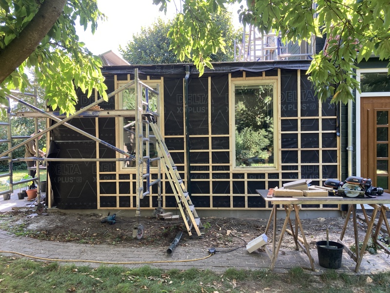

  • No Hands
  • Laatst online: 06:46
Lekker bezig geweest, het megaproject nadert voltooiing.

_ferry_ schreef op zaterdag 30 augustus 2025 @ 09:54:
Kun je niet een traditioneel sifon met schroefdop plaatsen en die bereikbaar houden d.m.v. een serviceluikje in de koof?
  • _ferry_
_ferry_
Moderator Tweaking
Nipple Tweaker
Ethiron schreef op zaterdag 30 augustus 2025 @ 18:39:
Dat kan zeker, koof zit in de kast en met 4 schroeven is die plaat er af. Al is het wel smal, maar dat heb je altijd.
Het zijn eigenlijk 3 opties, waarvan ik verwacht dat een sifon of waterslot best wel eens dicht zal gaan zitten. En ik ben vooral benieuwd ben of die geurafsluiter effectief en onderhoudsarm is. Die is lekker snel te plaatsen, even de buis 2x doorzagen en klaar.

  • xzaz
  • Laatst online: 12-09 12:43
marc1111 schreef op vrijdag 29 augustus 2025 @ 21:49:
Is er nog een bepaalde voorstrijkmiddel nodig. Ik kom flevopol bijvoorbeeld tegen maar sommige verdunnen ook de eerste laag latex en doen het twee keer. Sommige zeggen ook dat je van 't zelfde merk moet nemen als waarmee je gaat verven.
[ Voor 8% gewijzigd door xzaz op 31-08-2025 10:34 ]

Ja, maar ik loop wat achter met updaten van deze, De buitengevel van buiten isoleren,keraliet liever niet?
Dit is het laatste stukje gevel en dan ben ik helemaal rondom, zowel boven als beneden. Ik zal de leukste plaatjes eens zoeken en dat topic updaten.

Is dit simpelweg bijwerken met kit?
Overgang badkamerplafond/wandtegel.
Afbeeldingslocatie: https://tweakers.net/i/KNeL3OgbqBSN961cRl9z4a7_WL0=/x800/filters:strip_icc():strip_exif()/f/image/RyJneAKXveURbGYgW030YrXF.jpg?f=fotoalbum_large
Afbeeldingslocatie: https://tweakers.net/i/_uzsI6TJJ6QOZsJPpKAQlO1NTJA=/800x/filters:strip_icc():strip_exif()/f/image/EZFgYdLqEJLVZd6oDX6HZUlK.jpg?f=fotoalbum_large

BaBoK schreef op maandag 1 september 2025 @ 09:32:
Lastig te zien hoe groot het is, maar ik zou inderdaad een kitrand doen!

Vincm schreef op maandag 1 september 2025 @ 09:46:
Thanks!
Het is minuscuul, foto is flink ingezoomd:)

BaBoK schreef op maandag 1 september 2025 @ 09:48:
Thanks!
Wel even aftapen denk ik om uitsmeren over je plafond en muur te voorkomen.

copykat schreef op maandag 1 september 2025 @ 10:21:
Ik kit alles in huis af zonder af te plakken. (acrylaat-, silicone- en vloerkit)
Ik gebruik Zwaluw mixed finisher afmesmiddel en "FugenFux 4-er mix set". (waarvan ik voornameijk de 4 en 5mm spatels gebruik)

Burning_Tyre schreef op maandag 1 september 2025 @ 16:00:
Ik heb altijd ruzie met finisher. Ok doe meestal mn afmesscraper bevochtigen met finisher omdat de kit besproeien de hechting aan de zijkanten verkloot.
Maar met korrel, niet gladde oppervlaktes, is het lastig netjes te maken. Het best lukt me nog met een lepelvormig gesneden pvcbuis.
Diverse YT gezien maar t blijft een vak .
