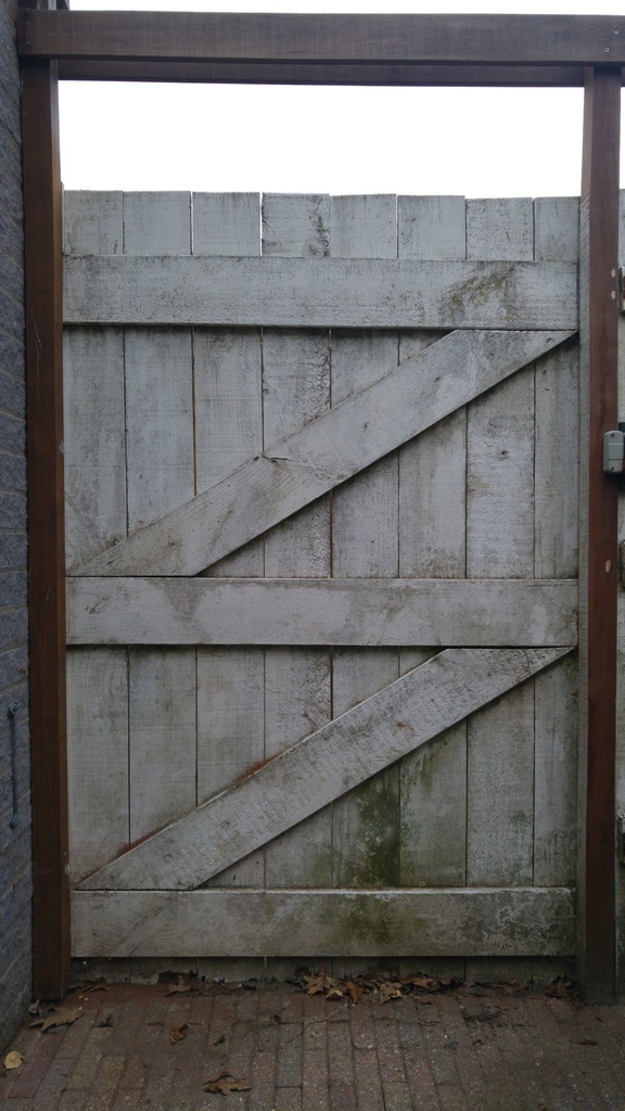

Het hout van mijn schutting is aan vervanging toe en van deze gelegenheid wil ik gelijk gebruik maken om de schuttingdeur op een andere plek te plaatsen.
Ik heb al een los paneel in elkaar geschroefd dat de nieuwe deur moet gaan worden en wil deze als volgt gaan plaatsen:
  1. Paneel links en rechts recht afzagen zodat de deur links en rechts ongeveer 0,5 cm binnen de palen valt (er zit 115cm tussen de palen)
  2. Paneel op een balkje op de grond in het midden tussen de palen plaatsen en fixeren met lijmklemmen
  3. De plaatduimen voor de scharnieren rechts op de paal vastschroeven
  4. Duimhengen op de plaatduimen plaatsen en horizontaal houden en de gaten aftekenen op het paneel
  5. Gaten boren in het paneel en de bouten door de duimheng bevestigen
  6. Lijmklemmen en balkje onderaan weghalen en (hopelijk) een werkende deur! :)
Nu heb ik nog nooit een schuttingdeur met hengen geplaatst dus vroeg ik me af of ik misschien wat over het hoofd zie.
Het punt waar ik vooral mee zit is dat er met dit type scharnier er achteraf niets meer te stellen is (anders dan de deur gaan schaven waar hij aanloopt) en ik niet kan inschatten in hoeverre de deur schuin gaat hangen zodra de scharnieren belast worden.
Moet ik hiermee van tevoren al rekening houden door bijvoorbeeld de deur iets scheef er tussen te plaatsen voor het vastzetten of door de scharnieren niet helemaal horizontaal te plaatsen?
Om er wat beeld bij te geven
huidige situatie:
oude schutting
Nieuwe deur ervoor geplaatst (hij is nu nog iets te breed):
nieuwe schuttingdeur
Scharnier:
schutting scharnier
schutting scharnier detail
Nog wat extra info:
Deur en palen zijn van hardhout.
Deur weegt ongeveer 120 Kg :X (had er niet bij stil gestaan dat het zo zwaar zo worden)
Vanwege het gewicht wil ik boven en in het midden van de deur een dubbel scharnier plaatsen en onderaan een enkele

Ik weet er niet genoeg vanaf, maar ik denk dat de paal & de scharnieren behoorlijk onderbemeten zijn voor het gewicht van de deur. :X

Mooi draai wieltje aan de kant waar de deur opent, neemt alle stress van de scharnieren af?
Dat is op zich wel een goed idee.
Alleen zal dat wieltje wel enige vering moeten hebben aangezien de bestrating eronder niet heel glad en recht is, en dat doet dan wel weer afbreuk aan de ondersteuning, maar het zal zeker helpen.
[edit] Zoiets is dan misschien wel wat:
loopwiel zwaar geveerd
Heet blijkbaar een 'loopwiel', alleen is bijna €100 me wat te gortig. :/

Ik zou zelf voor een hard skateboard/rollerblade wiel gaan.
Zouden gratis of voor weinig op MP te krijgen moeten zijn, beetje schaven buigen en veilen van een stuk staal en je bent klaar.

Een wieltje eronder blijft lapwerk natuurlijk.
Dat is om te compenseren dat er speling in het scharnier zit en dat je deur niet goed kunt afstellen.
Stalen hekken van een paar honderd kilo draaien ook gewoon op hun scharnieren zonder een wieltje eronder.

Oei, dat is wel zwaar. Wij gaan binnenkort de achtertuin vernieuwen, maar ik ga alleen hardhouten palen gebruiken. Alles wat geen contact heeft met de grond wordt geïmpregneerd grenen ofzo, ook de tuindeur.
Ik vrees dat de hengen en duimen niet direct het probleem zullen zijn, al had je wat langere hengen kunnen gebruiken. Je zou 3 ipv 2 hengen kunnen gebruiken. Maar de constructie waar je het aan gaat hangen zal het zwaar krijgen.

Is het mogelijk om de scharnieren aan de linkerkant te plaatsen? Door de linker paal op flink wat punten (>4) met stevige pluggen en schroeven in de muur vast te zetten, creëer je een vrij stijve constructie die minder zal gaan vervormen door het gewicht van de deur.
Verder zou ik meer ruimte tussen de deur en de palen houden (ongeveer 1 cm per kant), dit om het werken van het paneel op te vangen en mocht de deur toch iets scheef gaan hangen (wat waarschijnlijk onvermijdelijk is) valt het minder op. De kieren die hierdoor ontstaan kan je wegwerken door een koplat van het zelfde hout op de deur te zetten.
Ga je bij de (slot) bouten ook carrosserie-ringen gebruiken? Dit zou ik aanraden, ivm het gewicht van de deur.

De hele constructie is weinig duurzaam. Een idioot zware deur, onderbemeten hengen die de kracht op een klein stukje moeten verdelen, niet-verstelbare hengen. Met wat pech gaat ook het hout nog werken, al is het hardhout.
De enige optie om dit te redden lijkt een wiel of om het overnieuw te doen met ander materiaal.
Ter vergelijk: je koopt voor onder de 100 euro een complete deur met metalen frame en een verstelbaar scharnierset. Enige nadeel daarvan is het tuinhout, maar dat is mogelijk vervangbaar.
edit: zoiets dus: https://gadero.nl/ijzeren-frame-met-slotkast-155-cm/

Ik zou voor dat gewicht inderdaad een deur met metalen binneframe kiezen
ziets als dit
https://www.onlinetuinhou...-100-cm-recht?limit=Alles
en dan dit soort scharnieren http://www.vangilspoortde...rstelbaar%20scharnier.jpg

Denk dat vooral het paaltje de zwakke schakel gaat zijn in de huidige setup.(staat deze diep genoeg in de grond en gaat deze niet buigen/verzakken?)

Cool! Ik heb 3 weken geleden zelf voor het eerst van mijn leven een tuindeur gemaakt en gehangen, ongeveer vergelijkbaar met jouw situatie. Houten frame gemaakt (Vuren) en daar Douglas rabat planken tegenaan van beiden kanten. Ik heb niet gewogen maar schat zo tussen de 60 en 80 kilo. Aandachtpunten:
Stap 2: Zorg dat dit balkje 100% waterpas staat (omdat je later niet meer kan stellen)
Stap 4: Let goed op de positionering van je plaatduimen. Dit maakt heel veel uit voor je draai. In mijn geval kwam ik met mijn deur in de knel met een gemetselde bloembak dus moest ik mijn duimen zover mogelijk aan de zijkant van de paal bevestigen.
Stap 5: Om doorhangen te voorkomen hou je je hengen in de maximale positie (trek of duw richting) op je duimen. Dus in jou geval trek je je bovenste hengen zover mogelijk naar links, en duw je de onderste hengen zover mogelijk naar rechts voor je deze vast schroeft.
Daarnaast goed voorboren en je houtdraadbouten voorzien van vet (kogellagervet, geen WD40 oid) zodat ze minder snel breken. Je scharnierpunten goed invetten voor het hangen. Na het hangen sla je je balkje onderuit en voila je deur.
Om het punt van @nachtnet op de lossen kun je misschien beter kiezen om de andere kant op open te draaien. Die balk zit zo te zien tegen je schuur aan waar je hem eventueel extra aan kan verstevigen als dat nog niet is gebeurd. Dan moet je uiteraard wel dat duwen en trekken van stap 5 precies andersom doen :)

De vraag met dit soort dingen is hoe het over 3 jaar of 15 jaar hangt.
Ik heb geen beste verwachtingen op basis van de foto's in combinatie met mijn persoonlijke ervaring hoe de gemiddelde tuinpoort er na flink wat jaren (schuin) bijhangt.

Wat is er mis met de oude deur? Even soppen, schuren, verf erover klaar en meteen afgehangen !
Maar je nieuwe deur zou ik gewoon ophangen en kijken wat er gebeurt, zou zomaar mee kunnen vallen.

probeer de deur altijd aan de gemetselde muur te hangen want die zakt niet . de nieuwe schutting zakt altijd en dan heb je probleem 1 al . mijn advies is planken los maken omdraaien en deur aan muur bevestigingen.gr Rene

Zoveel reacties had ik niet zo snel verwacht maar wel veel goede punten. d:)b
De oude deur hergebruiken is helaas geen optie die is wel op na 20+ jaar gebruik
Was geïmpregneerd tuinhout maar dat eens in de zoveel tijd schuren en beitsen had ik geen zin meer in dus vandaar dat ik voor hardhout heb gekozen.
Dat de deur daardoor zo zwaar zou zijn worden had ik niet bij stil gestaan, heb simpelweg de boel op de grond in elkaar geschroefd en toen ik het ding wilde optillen viel dat wat tegen. ;)
Ben toen met een losse plank die ik nog had op de weegschaal gaan staan en heb het simpelweg met 9 vermenigvuldigd en kwam toen op iets onder de 120 Kg uit.
Zo'n metalen frame was achteraf wel handig geweest met gebruik van dunnere hardhout planken, maar met de huidige planken is dat helaas nu geen optie want dat scheelt alleen de horizontale en diagonale planken en dus niet zo veel gewicht.
Bovendien heb ik dan maar 3 scharnierbevestigingspunten, terwijl ik voor de huidige deur er 5 ga gebruiken.
Dat was misschien niet helemaal duidelijk uit de openingspost maar op de bovenste en middelste horizontale plank komen twee hengen elk en op de onderste een enkele.
De linker paal gebruiken ipv de rechter is om 2 redenen niet mogelijk, links zit ook de schuurdeur en daarbij zit de linker paal alleen aan de enkelsteensmuur van de schuur geschroefd en steunt hij niet op de grond, waarbij al het gewicht dus door een paar schroeven moet worden gedragen.
De rechter paal is dus de enige optie.
Deze zal niet verzakken want staat al 20+ jaar zo, is in een dikke rioolbuis geplaatst waarin beton is gegoten.
De paal zit bovenlangs met nieuw hardhout planken aan zowel de linker als een paal er rechts naast (buiten de foto) verbonden en kan dus niet links of rechts bewegen.
In voor en achterwaartse richting wordt de beweging in grote mate voorkomen doordat de linker paal aan de schuurmuur vast zit en de paal rechts van de rechter weer haaks verbonden is met de rest van de schutting, want daar zit de erfafscheiding met de buren.
Het meeste zorgen maak ik me nog over het eventueel uitbreken van de duimen door het gewicht.
Zo'n loopwiel zal ik dus zeker nodig gaan hebben, nu nog een geschikte vinden.
Deze loopwiel geveerd of deze loopwiel voor poortframes lijken me wel wat.

Tip van Flip: Als je een stalen frame in elkaar zet met wat hoekprofielen bestaande uit liefst twee kruizen (2 x "X" boven elkaar) en je bekleed dat frame vervolgens met hout dan is dat steviger. Een 100% houten poort gaat onherroepelijk "werken" (regen/warmte) en als de poort wat breder is dan verzakt 'ie ook vrij gemakkelijk naar een trapezium vorm als 't frame niet stevig is.

wimmel_1 schreef op dinsdag 23 mei 2017 @ 23:51:
Als ik voor een stalen frame had gekozen had ik er denk ik gewoon één gekocht ;)
Maar dat is inmiddels een gepasseerd station. :P
Over het verzakken van de deur zelf maak ik me geen zorgen.
Elke verticale plank zit met 6 schroeven aan een horizontale plank vast en dan heb je ook nog de schoren (weer zo'n mooie vakterm >:)) die het verzakken tegengaan en waaraan ze ook met 6 schroeven vastzitten.
Dat zijn 30 schroeven per verticale plank dus dat gaat echt nergens heen 8)
Voor het werken van de planken zitten er sleuven tussen de planken onderling, niet goed te zien op de foto want ze zijn 45 graden gefreesd tegen inkijk van buiten.
Met betrekking tot de termen kan je lang en kort discussiëren maar als je online de juiste spullen wilt vinden zal je toch echt de goede term moeten gebruiken.
Als je start met 'scharnier' en 'schutting' kom je vanzelf de juiste termen tegen en zijn je resultaten meteen een stuk zinniger.
Maar het staat mensen natuurlijk vrij om de algemene termen te blijven gebruiken en handmatig alle zoekresultaten te doorlopen. :Y)

Vliegvlug schreef op woensdag 24 mei 2017 @ 17:45:
Ah, termen.
Jij hebt een (soort van) opgeklampte deur gemaakt.
Die diagonale schoren zijn schoorklampen.
En jij hebt nog een onder, midden en bovenklamp ;)
Jij hebt geen klampen in de lengterichting van de deur, maar dat zijn de spiegelklampen.
Nog meer moois: handboek voor Timmerlieden, uit 1914 http://www.joostdevree.nl...oor_h_j_de_groot_1914.pdf

Heb ook zo'n deur hangen, vrij breed, incl schoren. Alles met rvs schroeven vast gezet. Minstens zo zwaar. Hangt nu bijna 10 jaar en heb de deur vorig jaar 3 cm hoger gehangen, omdat deze iets is gaan doorhangen aan één kant en niet meer lekker in het deurbeslag viel.
Methode van ophangen heb ik ook precies zo gedaan. Een metalen frame had gekund, maar deze DIY vond ik leuker en mooier. Gewoon doen dus.

Op verzoek van @PcComm hierbij even een update van mijn schuttingdeur.
Heb het nog niet helemaal af maar de deur hangt inmiddels wel! :)
Schuttingdeur
Het erin hangen viel me achteraf nog wel mee, de deur is wel erg zwaar maar middels een balk als hefboom te gebruiken was hij goed in de scharnieren te plaatsen.
Op de hoek van de deur heb ik een loopwiel geplaatst
Schuttingdeur loopwiel
Was ik helaas nog ruim €68 aan kwijt maar het is niet anders.
Dat loopwiel gaat volgens de specs tot 70Kg maar heb het het ding getest door hem maximaal in te drukken met een weegschaal eronder en dan kom ik tot iets boven de 35Kg
De scharnieren van boven naar beneden:
Schuttingdeur scharnieren boven
Schuttingdeur scharnieren midden
Schuttingdeur scharnier onder
Vind het verloop wel netjes geworden, bovenaan is er maar iets meer ruimte tussen deur en paal dan onderaan.
Nog te doen
Moet de normale moeren nog vervangen door dopmoeren maar dat is even wachten tot mijn nieuwe haakse slijper binnen is omdat de bouten nu iets te veel uitsteken.
Heb het onderste scharnier al wel voorzien van dopmoeren door de bouten af te slijpen met mijn Dremel maar dat duurde me te lang en ging daarbij nogal hard door de slijpschijfjes heen.
Ook moet ik het slot nog in de deur frezen en de slotplaat aan de paal bevestigen.
En de stootlatten zagen en plaatsen.
De deur gaat helaas nogal zwaar open, moet nog uitzoeken waar dat aan ligt.
Kan zijn dat het aan het loopwiel ligt want de bestrating loopt zo'n 2cm omhoog waardoor er bij openen gaanderweg meer druk op komt en daarnaast is de bestrating ook nogal hobbelig.
Of misschien dat het bovenste scharnier klemt want de duim zit een beetje schuin.
Ik vermoed echter dat het aan het wiel ligt aanzien ik de meeste weerstand aan de onderkant voel.

Wellicht een anti-inbraak tip: monteer een stukje metaal boven een scharnier die eroverheen valt. Dit zorgt ervoor dat je de deur niet eenvoudig uit zijn scharnieren lift.
Scheelt wellicht dat je al aangeeft dat je een erg zware deur hebt, maar toch.
Als een god in Nijmegen.
  • Pat911
  • Laatst online: 23:02
Wat @Alaksandus zegt: ik heb dit bij mij opgelost door het bevestigingspunt van het bovenste scharnier om te draaien. Maar ik heb een lichtere deur.
En heb je nu een loopwiel dat in kan drukken? Het pad ziet er toch redelijk recht uit, had je niet een veel goedkoper wiel kunnen plaatsen?
  • pietjepuk01
  • Laatst online: 29-10 09:07
Als het loopwiel op basis van gewicht indrukt zou het geen probleem moeten zijn die 2 cm. De veer in het wiel moet natuurlijk wel perfect afgesteld zijn op het gewicht van de deur. Als het wiel verder niet in kan drukken, duw je met die 2 cm de deur uit het lood elke keer als deze open gaat. Gezien het aantal scharnieren verwacht ik dat er niet veel speling op de deur zit, en eerder de paal/palen uit het lood worden gedrukt..
  • Vliegvlug
  • Laatst online: 23:18
Vliegvlug
Flight Simple
Qua inbraakwering heb ik eerst wel gedacht aan iets van een beugeltje over een scharnier heen maar vind dat er niet mooi uit zien.
De tip van Pat911 had ik al eerder gehoord en was ik van plan door het bijplaatsen van een tweede scharnier op de onderste plank met omgekeerde plaatduim.
Dat doe ik nu alleen nog niet omdat ik eerst wil weten of de deur niet soepeler kan en daar zal nog een extra scharnier niet bij helpen.
Plus het feit dat het weer €25 extra kost aan materiaal en de deur door zijn gewicht er al haast niet uit te tillen is, dus de noodzaak is niet heel hoog en de nachtschoot van het slot zal waarschijnlijk het uittillen al voldoende blokkeren. En als iemand echt naar binnen wil is eroverheen klimmen makkelijker. ;)
Wat betreft het loopwiel is deze wel afgesteld dat hij die 2 cm kan overbruggen, heb wat marge genomen dus heb nog iets van 1 á 1.5cm speling voordat hij maximaal is ingedrukt.
Voor het draagvermogen van het wiel maakt het weinig verschil want die is over het bereik redelijk constant, ik kreeg er niet meer draagvermogen bij had ik het bereik op precies die 2cm verloop afgesteld tot aan de max invering van het wiel. Maar had dan wel het risico gelopen dat hij niet verder kon inveren en dan zou gaan wringen.
Ik moet de scharnieren nog uitsluiten maar denk dat het niet soepel lopen toch in de oneffenheid van de bestrating zit icm het harde plastic van het wiel.
Een zachtere had misschien wat beter oneffenheden kunnen opvangen.
