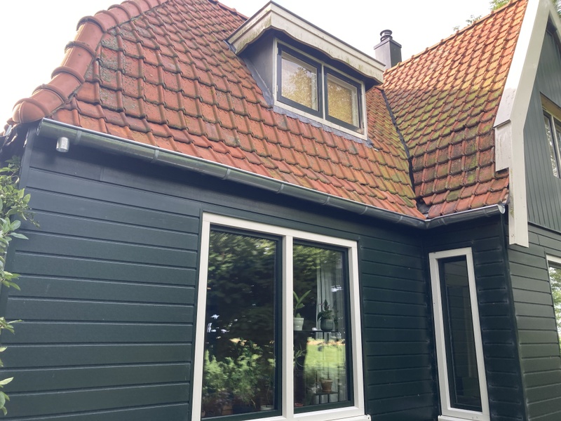

De door ons in november gekochte woning is een HSB woning, ergens rond 1982/1983 neergezet. Gaandeweg is de gehele buitengevel bekleed met keraliet in dennengroen. Niet per se het mooiste wat er is maar wel lekker onderhoudsvrij en nooit de voegen vernieuwen :)
Bouwjaar 1982 betekend dus dat er al isolatie werd toegepast in de gevels, dat is in het geval van ons huis dus 12cm minerale wol. Luchtdicht bouwen werd toen nog niet toegepast, met mijn infraroodcamera was ik er al snel achter dat het waaide boven de plafonds. Alle kozijnen hebben enkel glas met achterzetramen, op zich netjes uitgevoerd maar erg goed isoleren doet het niet en het levert de hele winter condens op tussen de ramen.
Omdat we ons vorige huis met wat verbouw werk naar een A++++ label hadden gekregen missen we wel wat comfort en zijn de duurzaamheidsambities voor dit huis nog hoger.
Het vorige huis hadden we de buitengevels gedaan met Thermosteen maar dat was een bakstenen huis en deze is dus van hout.
Plan: alle Keraliet eraf, 14cm houtvezel isolatie op de gevel, Keraliet er weer op. Ook direct meenemen, nieuwe kozijnen naar buiten plaatsen, ze ontstaat er binnen een diepe vensterbank.

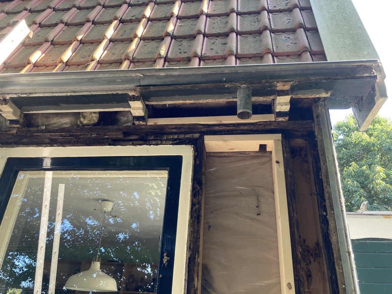

Toen alle Keraliet eraf was kwamen we de eerste verassingen tegen:
Hele rotte hoek in de constructie, ooit opgelapt met panlatten en een dun balkje

Rotte plekken overal, met wat nieuwe balken in de juiste maat en op de juiste plekken is het al snel weer net zo stevig als het was

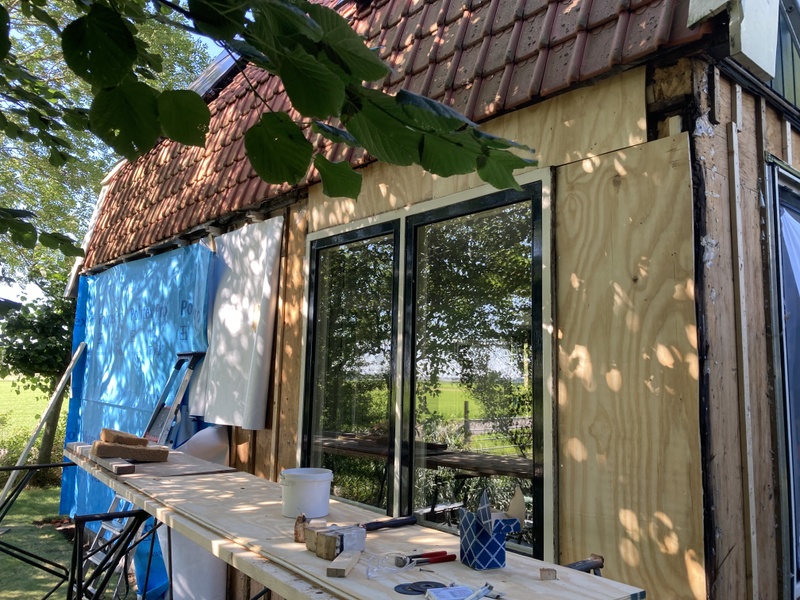

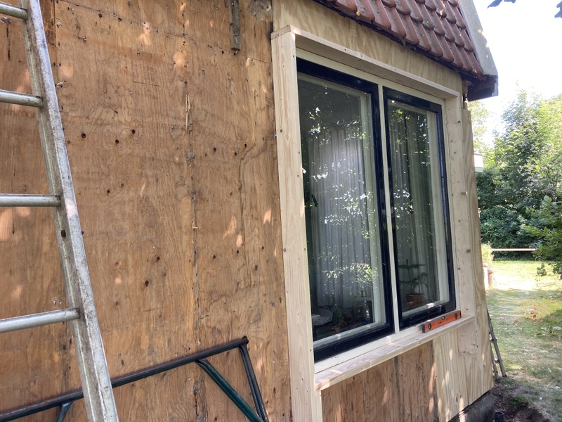

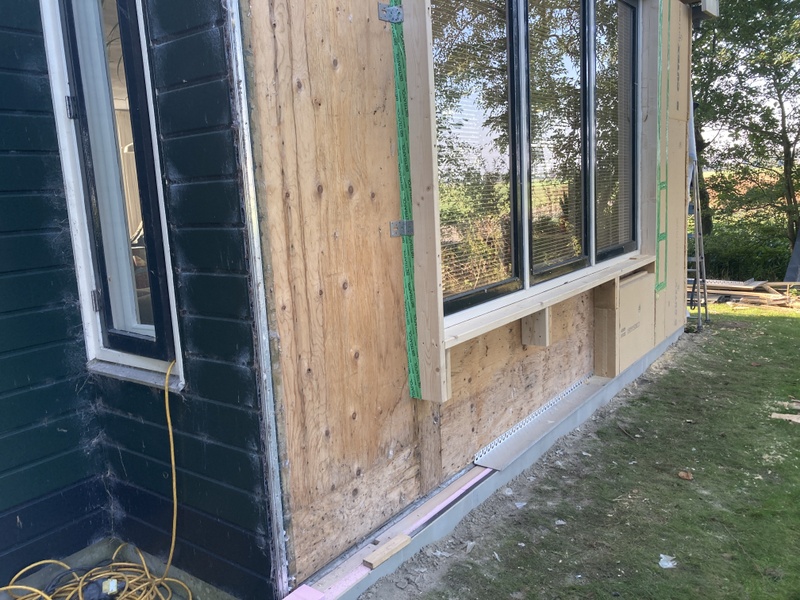

En dan met wat balken het eerste frame voor de nieuwe kunststof kozijnen gemaakt. Daar moeten nog wat hoekijzers op zodat het wel blijft zitten met triple glas erin. Morgen weer verder.
Afbeeldingslocatie: https://tweakers.net/i/FJILcc7PH1hbWw8sf1HkMb---uY=/800x/filters:strip_icc():strip_exif()/f/image/nZCccaD363JmQZkUcwTo7jZH.jpg?f=fotoalbum_large
Afbeeldingslocatie: https://tweakers.net/i/CGHniH-1wVfJCSVaX1ByqkGEBp4=/800x/filters:strip_icc():strip_exif()/f/image/wyN5oFUv6rmiAxGjdn4pmMbI.jpg?f=fotoalbum_large

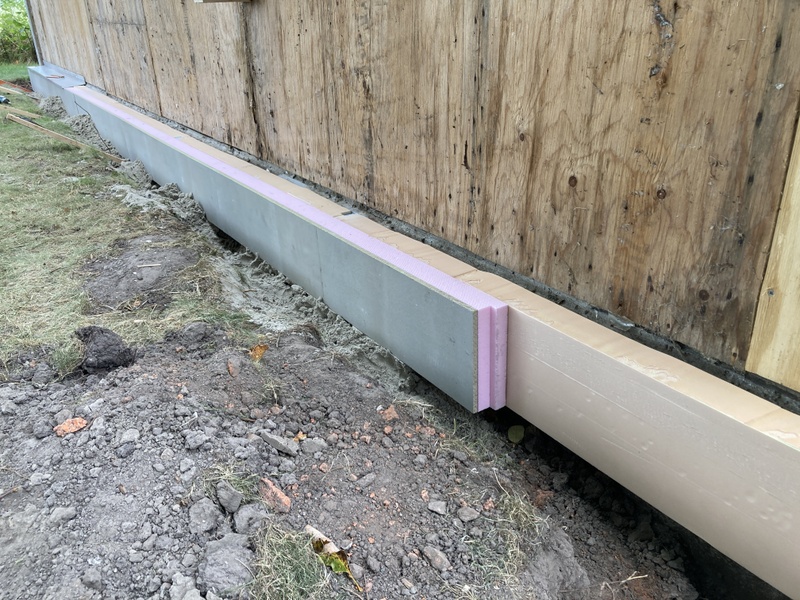

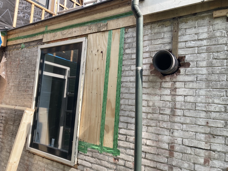

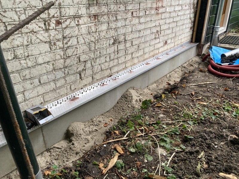

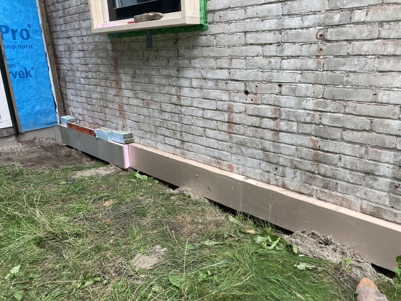

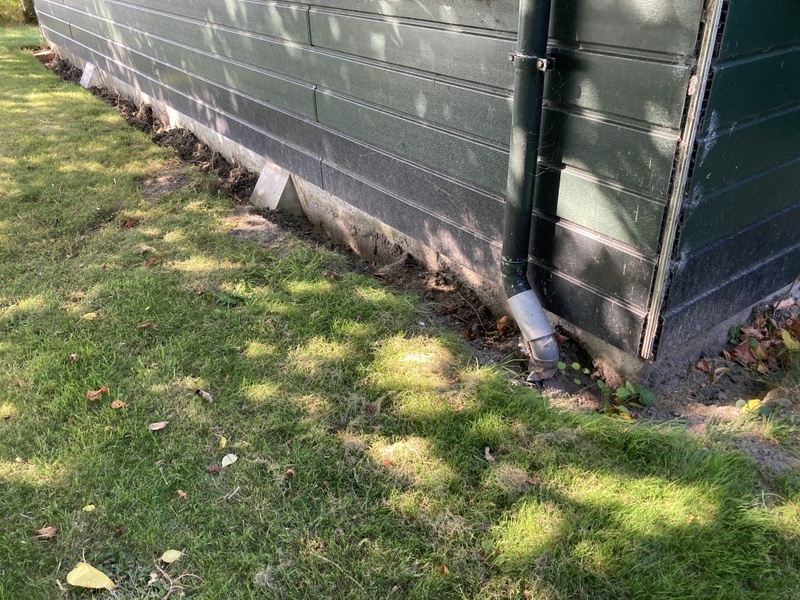

en weer door, strook van 20cm xps tegen de fundering en daar weer kantplank met xps tegenaan, alles met high tack.
Afbeeldingslocatie: https://tweakers.net/i/YKD2jIkXBpcP2gghb3EAeC7CJXI=/800x/filters:strip_icc():strip_exif()/f/image/yCI50gpwRh8ds18Nq4xHoUbb.jpg?f=fotoalbum_large
Afbeeldingslocatie: https://tweakers.net/i/tZKCaROWxiG57TFJ00w6p53gD1c=/800x/filters:strip_icc():strip_exif()/f/image/iUwCbO4UfjrHRm02t8uRMcK3.jpg?f=fotoalbum_large
Afbeeldingslocatie: https://tweakers.net/i/XMLhaV4lwRXOsbiA4tB3sFErH_k=/800x/filters:strip_icc():strip_exif()/f/image/A4tDJwKZvQ2k3aeQd5ea4sdP.jpg?f=fotoalbum_large

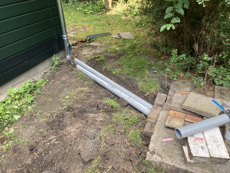

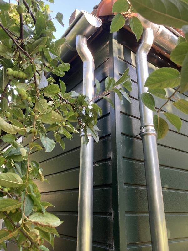

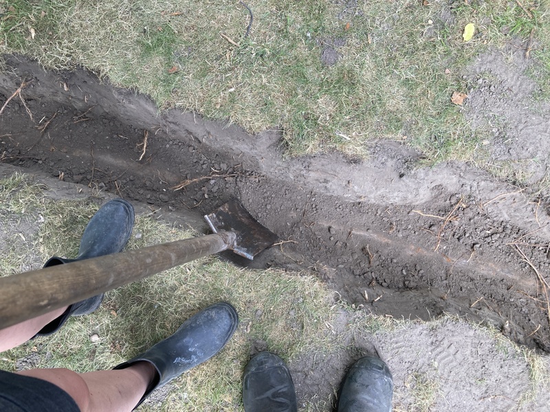

De regenpijp moet ook verder van de gevel, dat bleek net als alle riolering binnenshuis gietijzeren buis te zijn. Even afzagen en inkorten was daar dus niet bij. Dus opgraven, 2 meter door de bokdroge harde klei.
Afbeeldingslocatie: https://tweakers.net/i/6Iwl8lF6ZUYMI-ruStCFOwS9PqQ=/800x/filters:strip_icc():strip_exif()/f/image/d5i18y79JGR3CcXjDYGYu5Cc.jpg?f=fotoalbum_large
Afbeeldingslocatie: https://tweakers.net/i/5Ur-RZfTdkdjuTHQaHneMTl9jDo=/800x/filters:strip_icc():strip_exif()/f/image/1NteD7gK501V9rn9QLdeRMEX.jpg?f=fotoalbum_large

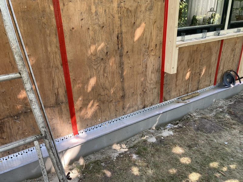

en dan even passen of het sokkelprofiel voor de houtvezel platen past, en dat doet het :)
Afbeeldingslocatie: https://tweakers.net/i/lUoAERriSPRpRFMCjxszK19xAfw=/800x/filters:strip_icc():strip_exif()/f/image/5Vk0MreV8yXdyJesffeIvOTy.jpg?f=fotoalbum_large
[ Voor 7% gewijzigd door No Hands op 10-08-2024 15:18 ]
  • No Hands
  • Laatst online: 07:43

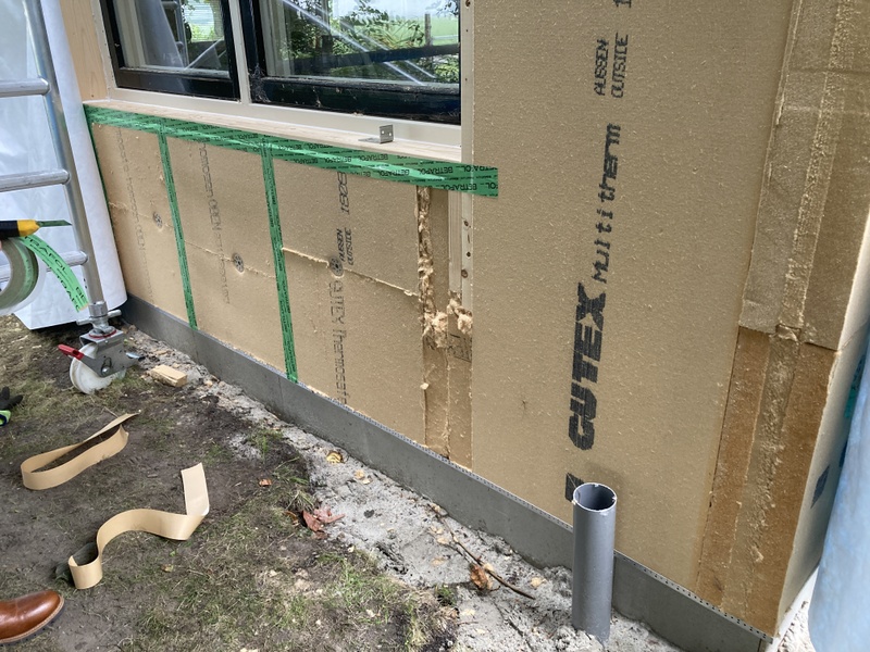

Eigenlijk te warm om te werken maar omdat we lekker bomen om het huis hebben was er schaduw genoeg om door te gaan
Alle naden afplakken tegen tocht en beestjes
Afbeeldingslocatie: https://tweakers.net/i/Q5AHKXgWqfOa_6ohx_RjW0PTek0=/800x/filters:strip_icc():strip_exif()/f/image/t5Oy5US7nDrGIh9gRFEZWA6K.jpg?f=fotoalbum_large

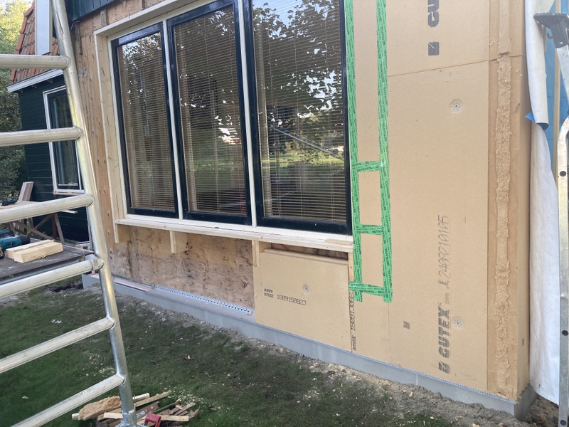

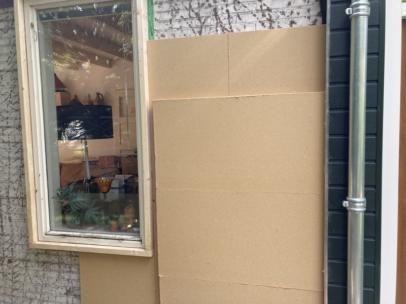

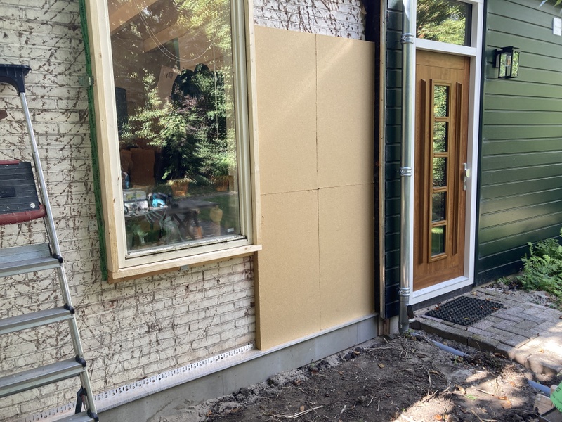

Eerste platen houtvezel erop, Gutex 14cm
Afbeeldingslocatie: https://tweakers.net/i/Mw7dR36Zh0sSxbCqN6u9VK9bjCU=/800x/filters:strip_icc():strip_exif()/f/image/46ZfJ9L2ETZas1rXqkvyrtuG.jpg?f=fotoalbum_large
En met wat puzzelen komen we al hoger, dit schiet lekker op
Afbeeldingslocatie: https://tweakers.net/i/NI5iFC_VJARFrWfxeYbci6ja8ac=/800x/filters:strip_icc():strip_exif()/f/image/jszaqAMag1zEyUS2PcVTAwob.jpg?f=fotoalbum_large
Morgen weer verder, rest van de platen erop, folie erop, latten erop dan is het voorlopig wind en waterdicht.

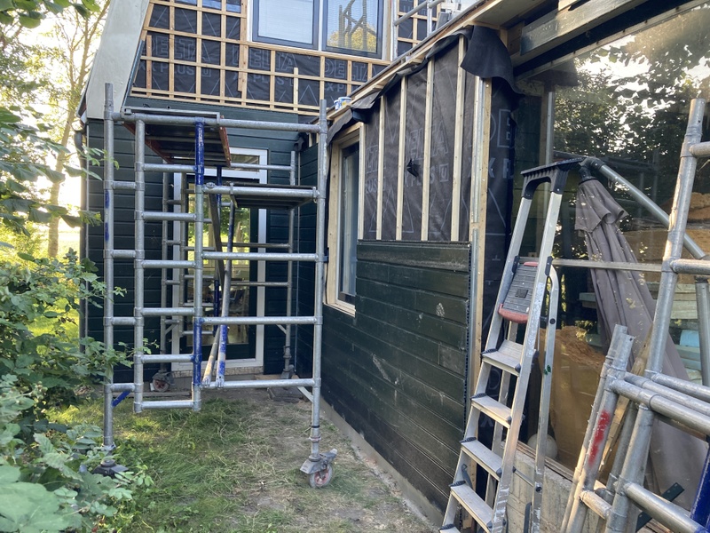

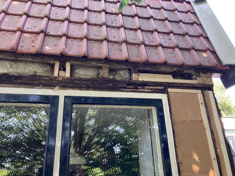

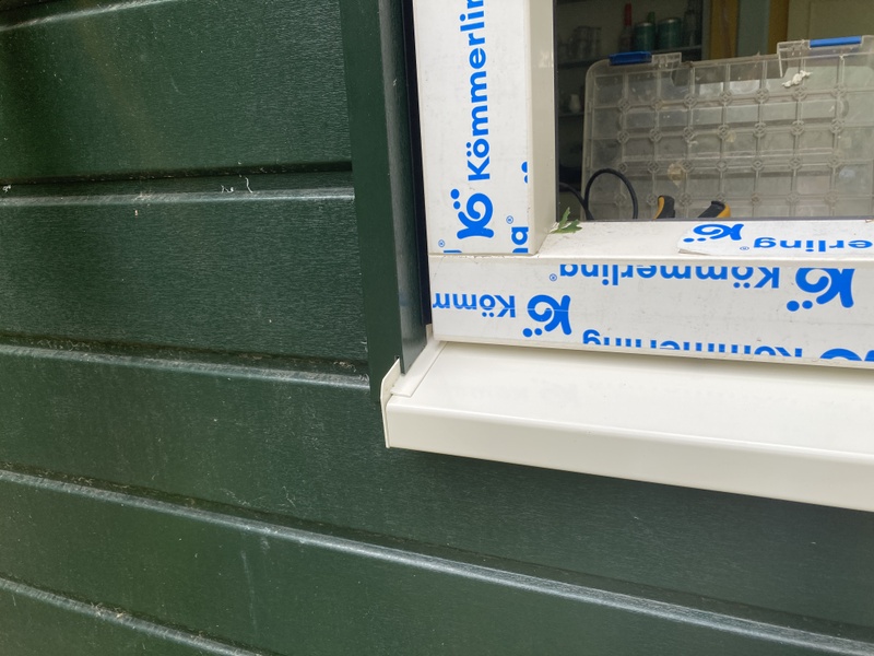

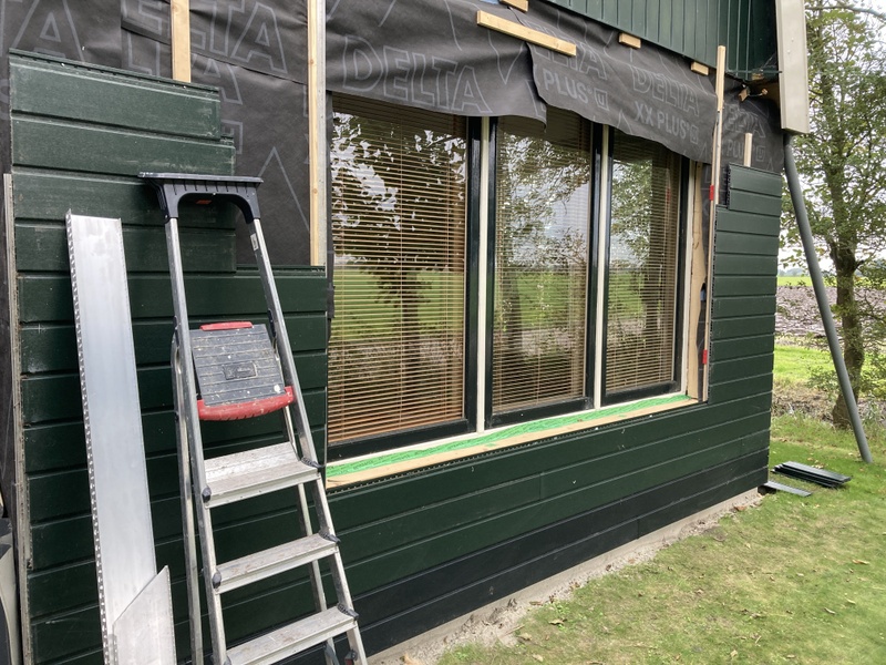

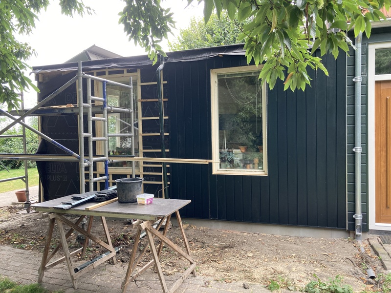

en weer door, veel wind en regen gehad. Dat is lastig want je wil het allemaal niet nat hebben maar die folie moet wel goed vastzitten :)
Van een raam een deur maken, nog niet uitzagen want de kozijnenboer komt pas over zes maanden, maar toch de toekomstige drempel zo laag mogelijk willen hebben vereist 20 keer meten en 1 keer hakken en breken. Over zes maanden weten we of het is zoals verwacht :)
Afbeeldingslocatie: https://tweakers.net/i/s1XX9l9xW_-JYlIJm9MDHTLqv5s=/800x/filters:strip_icc():strip_exif()/f/image/hidjNDQMM5ck9OLpuw1IbDEr.jpg?f=fotoalbum_large

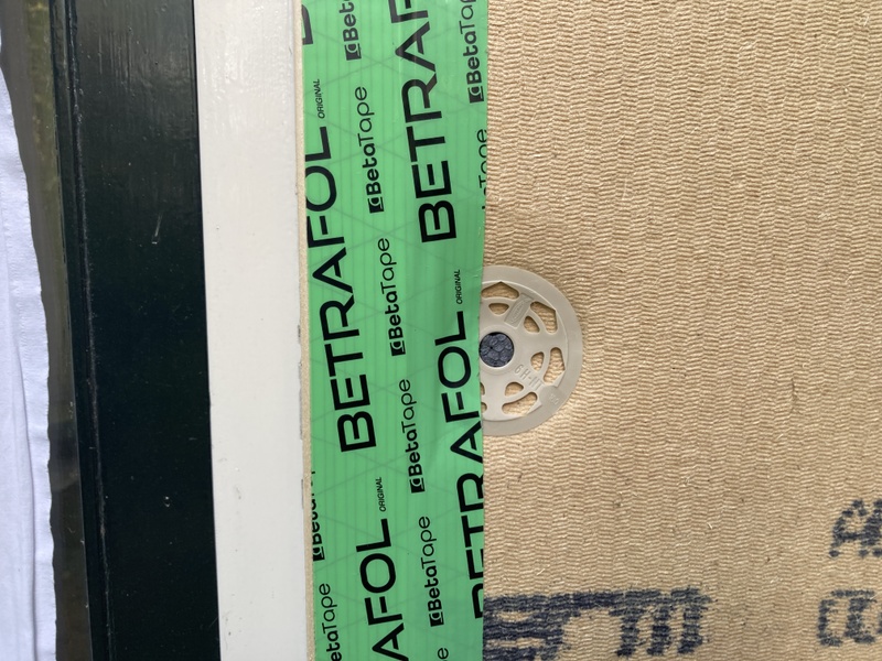

Details afplakken, platen hebben tong en groef maar om niet teveel zaagverlies te hebben gebruik ik soms toch restantstukken, Vriendin plak dat allemaal netjes af.
Afbeeldingslocatie: https://tweakers.net/i/4Ss7pR0JbV5u8qr746uhlFdAVIM=/800x/filters:strip_icc():strip_exif()/f/image/LJygvW6DOrUNIzpkFLCLGgHY.jpg?f=fotoalbum_large
Zelfs de speciale schroeven met schotels hebben een eps inzetstukje tegen koudebrug.
Afbeeldingslocatie: https://tweakers.net/i/p9oYJHokuGYq4Ahr9kxgmsLyAyg=/800x/filters:strip_icc():strip_exif()/f/image/kzGkNz01uNWOv0ugRz3ZzbTu.jpg?f=fotoalbum_large

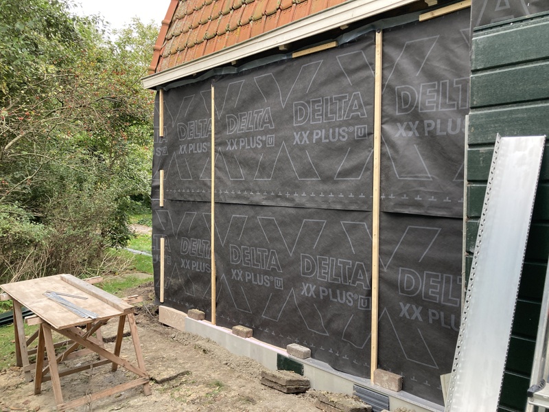

Hele gevel weer in de folie, nu voor de laatste keer. Als mijn 22cm lange schroeven binnen zijn gaan ook de latten voor het Keralit er weer op.
Afbeeldingslocatie: https://tweakers.net/i/5_RDrV1OLWqlJFaPmND0jbjf8Gs=/800x/filters:strip_icc():strip_exif()/f/image/OmfHCtzd9BGjEylMssEG4OOJ.jpg?f=fotoalbum_large

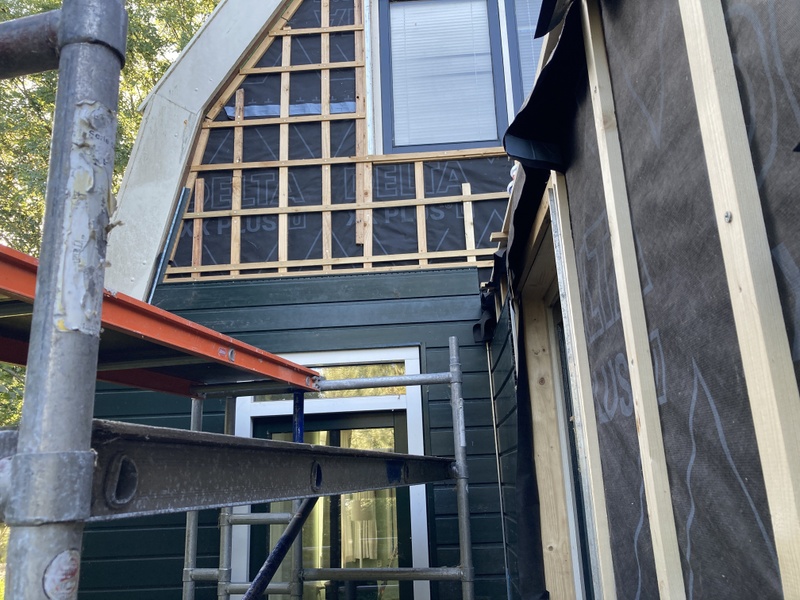

En het dakbeschot met 1 pan verlengd, dan past de isolatie eronder en kan ik straks de nieuwe zinken goot eraan hangen.
Afbeeldingslocatie: https://tweakers.net/i/ujNG-OXC5U5W2ag-fvfRYNcSW84=/800x/filters:strip_icc():strip_exif()/f/image/UGJxaCnBaO3ZZwl6iblm2vgS.jpg?f=fotoalbum_large

Hoe heb je nu het dakbeschot verlengd? Plank of plaat er tegenaan en met stukjes vastgezet?

underlayment driehoeken gezaagd, die tegen de gevel geschroefd. underlayment platen van 40cm breed 10cm op het dakbeschot en 30cm op die driehoeken. vastgeschroefd aan het dakbeschot en die driehoeken.
we laten alle kozijnen vervangen door kunststof met triple glas. Ik wil nooit meer schilderen, nergens. Ik timmer het deurgat in de gevel af met folie erover totdat de kozijnen komen.

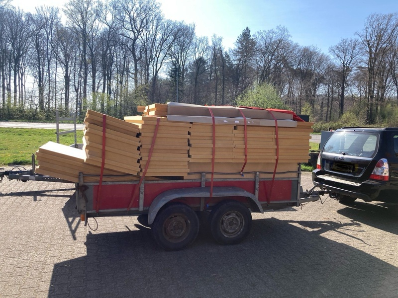

De voorraad isolatie die nog verwerkt moet worden.
Afbeeldingslocatie: https://tweakers.net/i/Baq5CBCNNCTXyRXGrFOEzAkhrBQ=/800x/filters:strip_icc():strip_exif()/f/image/i7Doh6W58XnbtXP5WxWi4nCT.jpg?f=fotoalbum_large

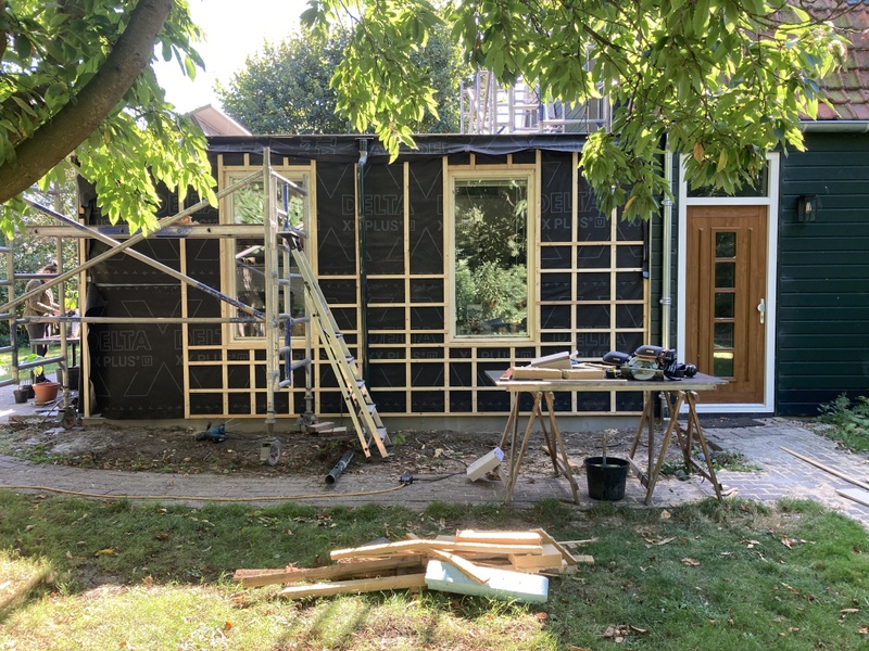

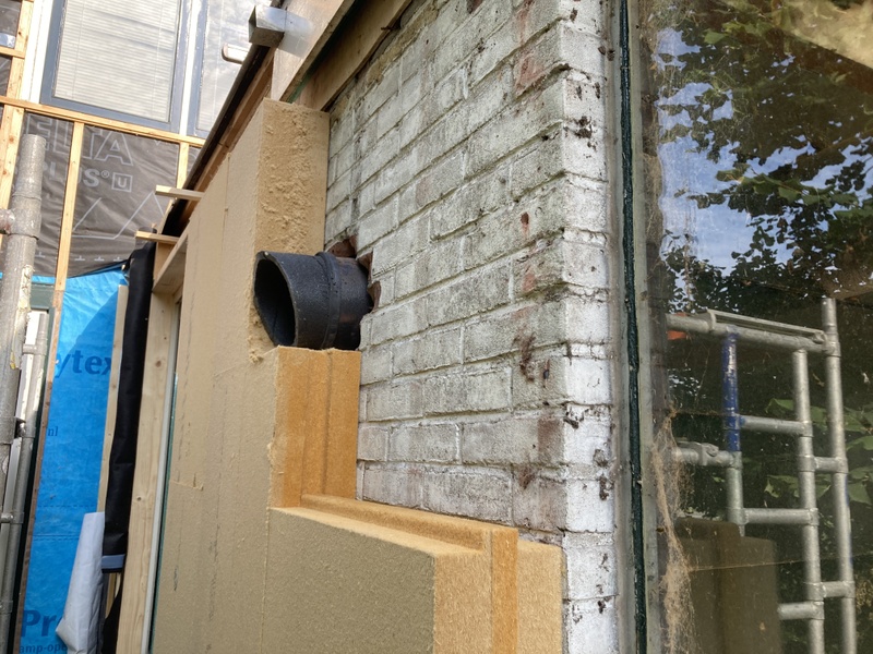

En dan de gevel, op de hoeken was het wat zoeken, daar zit 14cm isolatie maar er moet ook een hoekprofiel voor de bekleding komen. Dat gezaagd van underlayment, in 25cm uit de hoek vastgezet aan de gevel. Dat werkt.
Afbeeldingslocatie: https://tweakers.net/i/wCqQeGXl6K98vjoJUznls3QMM8k=/800x/filters:strip_icc():strip_exif()/f/image/BTHGYGmyuw2HxL08UnB197tm.jpg?f=fotoalbum_large

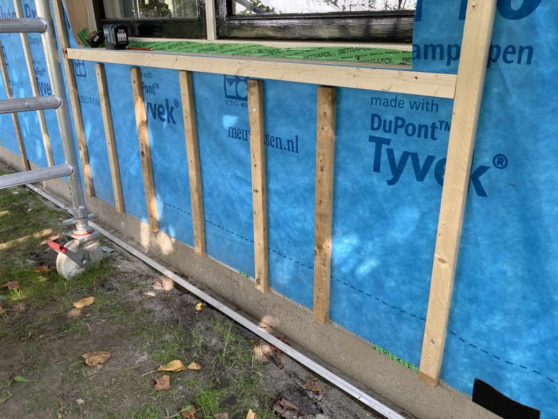

Alle latten er weer op, Keralit zegt dat dat om de 30cm moet dus dat is best werk, ook allemaal door de isolatie heen vastschroeven, schroeven van 22cm.
Afbeeldingslocatie: https://tweakers.net/i/1st4IMzmiakHc-Zj4PNES_g9bQc=/800x/filters:strip_icc():strip_exif()/f/image/QzSV2G4ShwhL3hWS6G97FHGa.jpg?f=fotoalbum_large

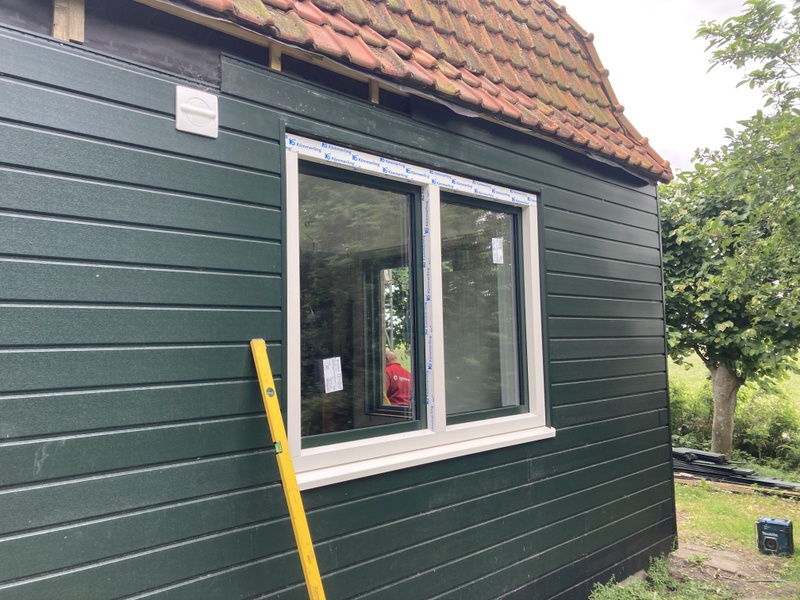

En dan kunnen de eerste Keralit delen er weer op om te zien of het allemaal nog past :)
Afbeeldingslocatie: https://tweakers.net/i/X5kKoWtwdDFblaKDpi0wjuZeXOw=/800x/filters:strip_icc():strip_exif()/f/image/C6iV0a1ctC3lZc9WF5wm0y9j.jpg?f=fotoalbum_large

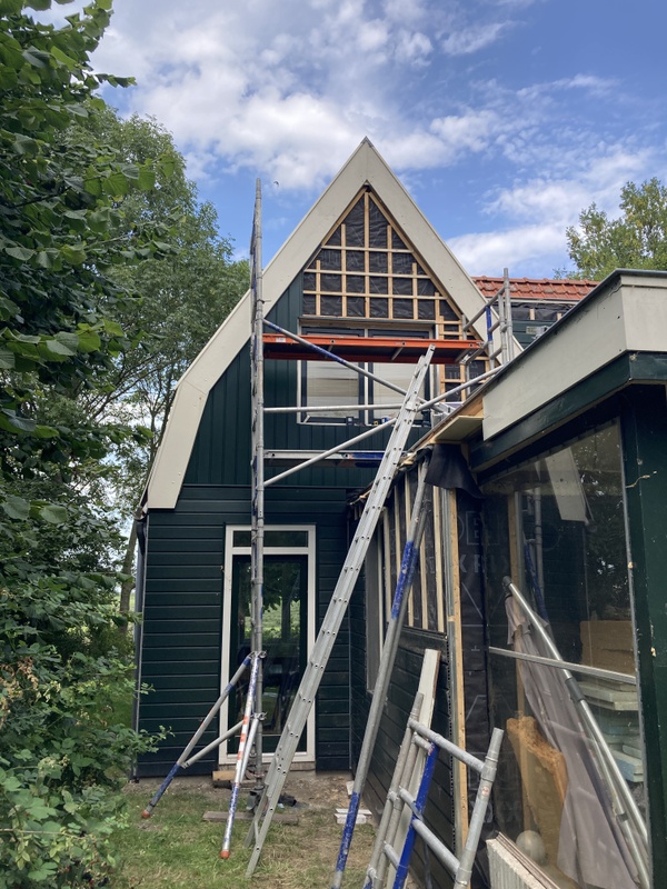

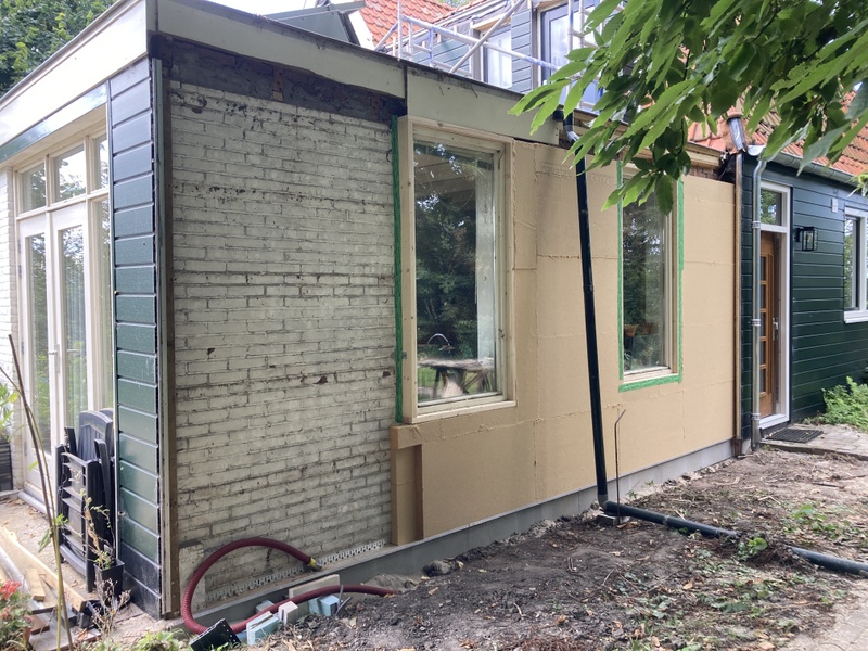

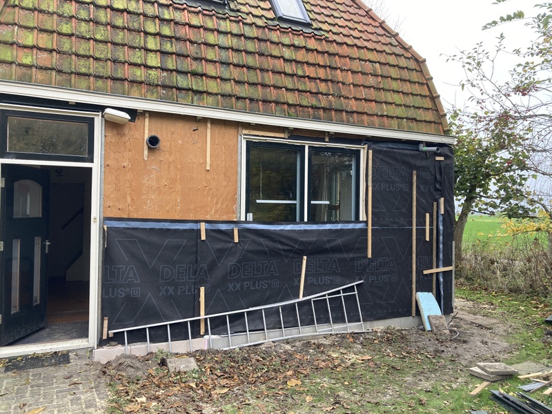

en inmiddels bij de derde gevel aangekomen. Met tevens ook het grootste raam.
Mogelijk het laatste weekend met lekker weer van het jaar, dus snel nog even verder.

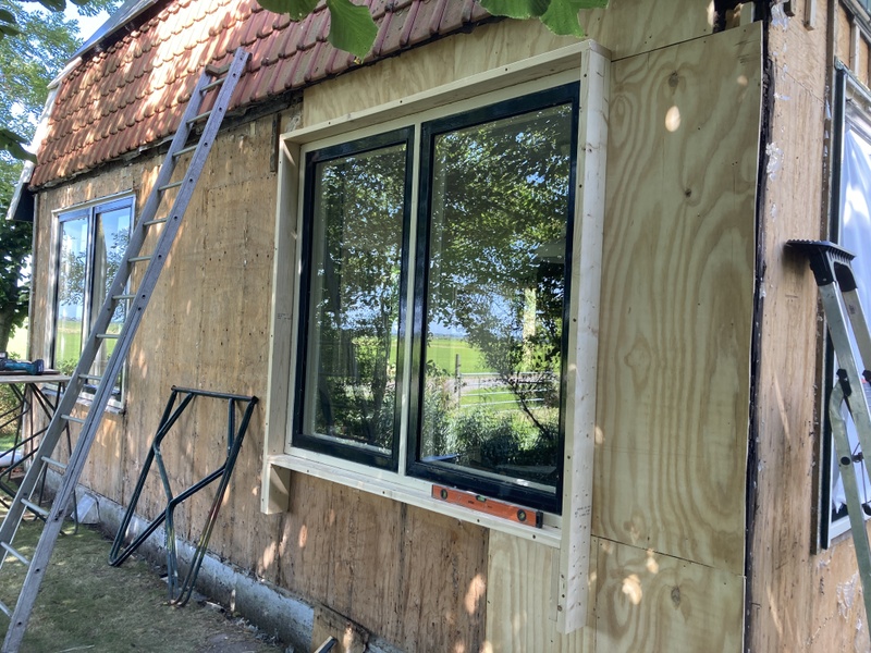

Alles eraf, gelukkig geen verassingen met oude lekkages, frame voor het nieuwe kozijn aan de gevel vast en geïsoleerde kantplank geplaatst.
Afbeeldingslocatie: https://tweakers.net/i/Z55v9IvzNY0P_-DI12M1r-52pjo=/800x/filters:strip_icc():strip_exif()/f/image/wp4VPYYpAqLOtKk3zHznIRGK.jpg?f=fotoalbum_large

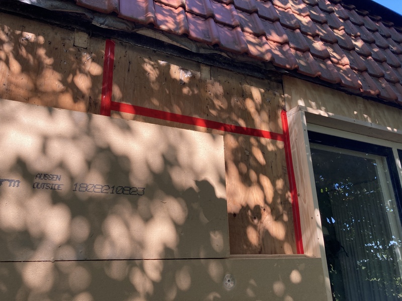

Eerste isolatie erop, en uiteraard alles waar ook maar ooit wind tussendoor kan aftapen met luchtdicht tape.
Afbeeldingslocatie: https://tweakers.net/i/W4yODAyPrcWmh62zR298f7nccYU=/800x/filters:strip_icc():strip_exif()/f/image/NtbMighaLKeILwJNb0BbOs0F.jpg?f=fotoalbum_large
En alles weer in de folie, niet teveel foto's gemaakt want doorwerken :) Morgen op de vorige gevel Keralit terugplaatsen.
Afbeeldingslocatie: https://tweakers.net/i/WJ2dcSnplumeBvJPvC9wQ55UDwI=/800x/filters:strip_icc():strip_exif()/f/image/yO0iFL30Ojh74qksnMNrr8K2.jpg?f=fotoalbum_large

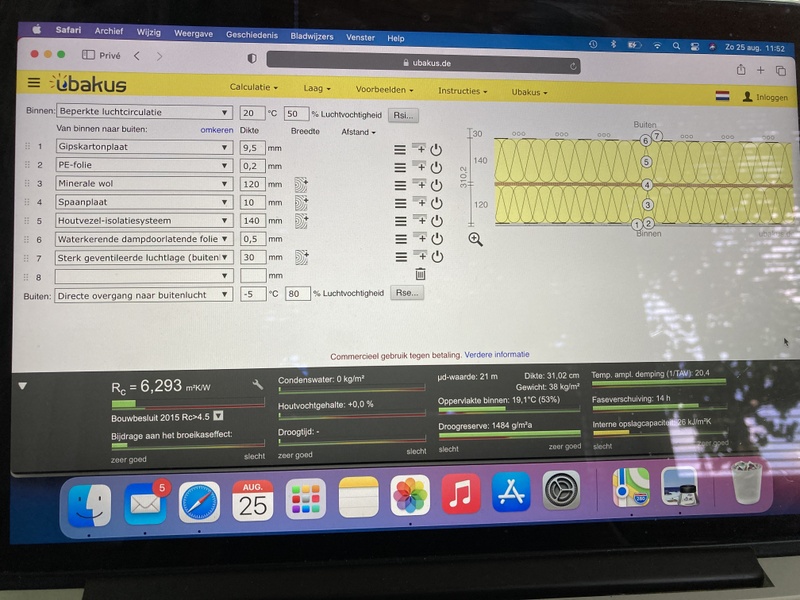

en, Ubakus erbij gehaald. Prima isolatiewaardes zo.
Afbeeldingslocatie: https://tweakers.net/i/s8DfcZudEt4tQhnagVXRSZKE818=/800x/filters:strip_icc():strip_exif()/f/image/WdDfMyUgOztAIsUK5AUEoR9Y.jpg?f=fotoalbum_large

dit raam zat in een hoek van twee gevels maar helemaal tegen de ene gevel aan, er moet 14cm isolatie op die gevel dus het raam moest minimaal 14cm naar rechts.
Afbeeldingslocatie: https://tweakers.net/i/J2VkWAoYMUddsuggxboHZU41ysA=/800x/filters:strip_icc():strip_exif()/f/image/6C7qPOcmRnJ5yp6rqCBGV0oN.jpg?f=fotoalbum_large
Met een houten huis is dat makkelijker dan met een stenen huis, dus zaag in het huis, raam eruit en een stukje opschuiven. Alleen toen heb ik geen foto gemaakt toen ik klaar was :O
Afbeeldingslocatie: https://tweakers.net/i/V7D3uVZJgLTHAFsbreTWLi8bERM=/800x/filters:strip_icc():strip_exif()/f/image/mw2Ek094PMD4HOSrmRSg946z.jpg?f=fotoalbum_large
Bij de ene gevel het Keralit eraf, zodat het bij de andere gevel er weer op kan.
Afbeeldingslocatie: https://tweakers.net/i/yTE9lZNAdoBm5zJOf9qHwoc_y7s=/800x/filters:strip_icc():strip_exif()/f/image/uKqxIEJute7khDPk56yBVgSW.jpg?f=fotoalbum_large
Afbeeldingslocatie: https://tweakers.net/i/Q6ozqGsXPKXtMhFplhVtxiiG3-k=/800x/filters:strip_icc():strip_exif()/f/image/TzR7d0LqCg2DSko7BZua5kEo.jpg?f=fotoalbum_large
en nog een restant van wat ooit achter de muur of achter de goot woonde, ik ga ervan uit dat ze nu weg zijn. Alle gaten en kieren gaan dicht.
Afbeeldingslocatie: https://tweakers.net/i/ODd6k--JOth5oA1zUXGv3nEt3E4=/800x/filters:strip_icc():strip_exif()/f/image/1ZP8u9ttb3pf25YcPXRUYiES.jpg?f=fotoalbum_large
Dan is het wachten nu weer op een droog weekend zodat ik verder kan met de volgende gevel, wat een werk.

Ik had eens wat foto's beloofd, dus dan moet dat ook gebeuren:
Het meeste werk is klaar op afwerk stukjes na
Zijgevel, alleen nog afwateringsprofiel boven het raam en 1 plank erboven. Nieuwe zinken regenpijp gepast en de luchtaanvoer van de kachel zit ook tegen de gevel.
Afbeeldingslocatie: https://tweakers.net/i/5Nt3KWMDcHacRH_OxxnGJwbSzrk=/800x/filters:strip_icc():strip_exif()/f/image/M7GGiFqbz8eBx3q6NRWAwp6W.jpg?f=fotoalbum_large
Gevel bij de voordeur, meeste werk nog hier. Dak verlengd om over de nieuwe gevel te passen. Nu beetje koddig knikje erin. Als over twee jaar hier de dakkapel komt dan elimineren we die knik ook gelijk. Dat was me nu even te veel extra werk. Hier zit ook de mechanische klep in van de afzuigkap.
Afbeeldingslocatie: https://tweakers.net/i/tGuOytZ96bmUoo511n7akQ_Iqho=/800x/filters:strip_icc():strip_exif()/f/image/gD5IkMMr3bhXVWzfMCVqQXga.jpg?f=fotoalbum_large
Gedeelte voorgevel, ook hier dak verlengd. De dakkapel die hier staat gaat weg, dan wordt ook dit dakvlak strakgetrokken. Nog afwateringsprofiel en bovenste planken monteren.
Afbeeldingslocatie: https://tweakers.net/i/ZDaKXuyW7vEpsWI_QZhHjmSqAPA=/800x/filters:strip_icc():strip_exif()/f/image/8kVLjKsKxsMF8250LQ3QoYMt.jpg?f=fotoalbum_large

Paar weken terug weer een restantpartij Gutex isolatie opgehaald
Afbeeldingslocatie: https://tweakers.net/i/Kdbapih4lgegcUP2iwJj_ebhvbI=/800x/filters:strip_icc():strip_exif()/f/image/sdhn5pZY1LrsZb2UIITGvUPv.jpg?f=fotoalbum_large
En vandaag, gevelpuntje voorbereiden op de werkzaamheden weer alle Keralit eraf
Afbeeldingslocatie: https://tweakers.net/i/AK_YkytNR-FpG89jANlPE1B294E=/800x/filters:strip_icc():strip_exif()/f/image/jqaeeRya7lYBcaUmrcG56jAR.jpg?f=fotoalbum_large
en bij het dakopbouwtje waar de badkamer inzit komen wel wat uitdagingen
Afbeeldingslocatie: https://tweakers.net/i/PzLc0oIPajugbF0nsiRxc-O6TfM=/800x/filters:strip_icc():strip_exif()/f/image/nvWWofdRrmGYiGaPZ8wpT8yw.jpg?f=fotoalbum_large
Ik wil overal 14cm isolatie omheen zetten maar dan kom ik hier ernstig in de problemen met de nokvorsten.
Het dakje van de badkamer is ook iets mis mee, er loopt soms water uit, dat wil ik dus ook gelijk oplossen. Daarbij wil ik het ipv plat schuin maken, dan hoeft ik er geen bladeren meer vanaf te halen in de herfst die alle krappe afvoertjes dicht laten lopen.
Er zit ook de rioolontluchting doorheen, dat zijn twee buisjes van rond 50, dat vervang ik het liefst door 1 standleiding van 110. Maar dan moet ik tegelijk met dit alles ook de badkamer gaan renoveren.
Daarnaast moet het platte dak wat nu het werkterrein is nog geïsoleerd en dat komt dan 10cm omhoog, dus daar moet ik ook al rekening mee houden en de ruimte die onder het platte dak zit worden de gevels ook nog van geïsoleerd dus die komen naar buiten, het platte dak wordt dus ook groter.
Veel wat met elkaar te maken heeft dus.

Gevelpuntje achterkant is inmiddels bijna klaar, isolatie, folie en bijna alle latten erop. Dat is nodig zodat de kozijnboer het kozijn kan inmeten.
Afbeeldingslocatie: https://tweakers.net/i/uto1Fww7DoAgqkEldlmzFaOmgT8=/800x/filters:strip_icc():strip_exif()/f/image/pjylFWZiS8JNEPLgnSHga4gm.jpg?f=fotoalbum_large
De steiger verplaatst naar de voorgevel zodat we die komend weekend kunnen doen. Die steiger kopen is echt 1 van de beste aankopen van net afgelopen jaar geweest overigens.
Afbeeldingslocatie: https://tweakers.net/i/tQbtMJyfAmIWfy3h_Jyf5pmLAm0=/x800/filters:strip_icc():strip_exif()/f/image/qKGSvNWPcMc0BCc8kkl6Izld.jpg?f=fotoalbum_large

En weer door, laatste puntje geïsoleerd en de dakopbouw boven met de badkamer erin ook.
Afbeeldingslocatie: https://tweakers.net/i/a06WZ-b4yy2ZqGIzOA7bqgT24uk=/800x/filters:strip_icc():strip_exif()/f/image/gKyQ9uHwO9nsJBpbFUt7NYLn.jpg?f=fotoalbum_large
Afbeeldingslocatie: https://tweakers.net/i/S1kj25uEvcbPeCjlyM0uS3_egio=/800x/filters:strip_icc():strip_exif()/f/image/YhKSN0x5W4X7iXYdYRjMDpSe.jpg?f=fotoalbum_large
en de eerste kunststof kozijnen zijn vandaag geplaatst in de door mij getimmerde frames binnen de isolatielaag die op de gevel gekomen is.
Afbeeldingslocatie: https://tweakers.net/i/blWcEMwLrGuO_taoAogpgpiej1U=/800x/filters:strip_icc():strip_exif()/f/image/UYnmlxDaBy0Q6XBzNhkW76Dl.jpg?f=fotoalbum_large
Afbeeldingslocatie: https://tweakers.net/i/6cu6DPg2_bQbLgsFel1G0upoNmk=/800x/filters:strip_icc():strip_exif()/f/image/lz1UBG1l5uTZv2kQzHK2z6pq.jpg?f=fotoalbum_large

en inmiddels bijna 3 maanden verder sinds de laatste update. Er is best wat gebeurd want stilzitten is lastig als er nog zoveel werk is.
Voorgevel is af, inclusief WTW aanzuig opening in de punt van de gevel. Dat is net voorbij het westen.
Afbeeldingslocatie: https://tweakers.net/i/J5ADMGZLR8ORP_eSZmHMJwU7uB4=/800x/filters:strip_icc():strip_exif()/f/image/X5KNJnoE0C6X5Uz7etQdeez4.jpg?f=fotoalbum_large
Afbeeldingslocatie: https://tweakers.net/i/5rx0Erg11dmFNkWt4kzJyd2hCbs=/800x/filters:strip_icc():strip_exif()/f/image/2KMLah8BEaTzlJFzW8giap6l.jpg?f=fotoalbum_large
Afbeeldingslocatie: https://tweakers.net/i/AHgWR71pxmBcyvFUnCAPMi0QTSk=/800x/filters:strip_icc():strip_exif()/f/image/kZuzCl8RBgz58FtveHe0VMlC.jpg?f=fotoalbum_large
Zinken goten en regenpijpen geplaatst, we hadden eerst bakgoten, verwerkt op de muur. Bij hevige regenval liepen die over en dan lag het water gelijk in de keuken. Dat is nu voorbij. Al het water blijft nu buiten de gevel. Bladeren uit de goot halen gaat zo ook makkelijker en de afvoeren heb ik naar de mysterieuze put in de tuin geleid. Die loopt telkens weer langzaam leeg uit zichzelf. En anders kan ik het water eruit pompen om de groentetuin water te geven.
Afbeeldingslocatie: https://tweakers.net/i/XQzRU1a0mhxEXVXdar1CVXX3VtQ=/800x/filters:strip_icc():strip_exif()/f/image/B13akEtJhv0JttY0wyQi4cNW.jpg?f=fotoalbum_large
Afbeeldingslocatie: https://tweakers.net/i/8lDfvy-1nWiEmiLBqsHN0_9ai_c=/x800/filters:strip_icc():strip_exif()/f/image/yuhXaR4nucVGrmyUhkMht8bt.jpg?f=fotoalbum_large
Afbeeldingslocatie: https://tweakers.net/i/w4T-YKRiKBtLxL5EMWbUucL1bPY=/800x/filters:strip_icc():strip_exif()/f/image/fGWjPCLPRbYeg7SbuFUrTDGI.jpg?f=fotoalbum_large

Het is geen eindsprint maar we gaan zeker door. De winter is in aantocht, daarvoor nog de herfst waarin alles nat wordt dus ik wil de gevels dicht hebben.

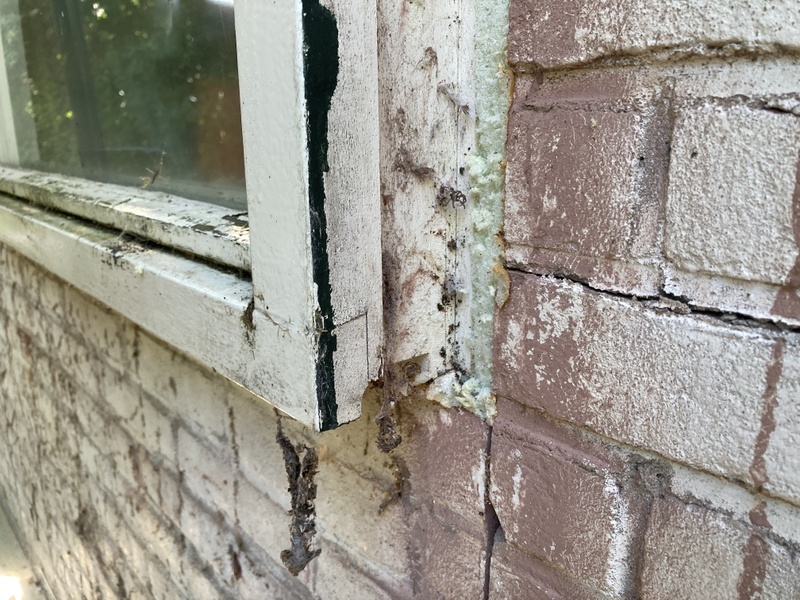

Ons huis is van hout met een aanbouw van steen. Die moet dus ook nog geïsoleerd, die herbergt een badkamer, bijkeuken en een slaapkamer/werkkamer/tuinkamer achtige ruimte.
Nadat de Keralit van de muur was gehaald was het resultaat als onderstaand. Doorvoer van de warmtepompboiler die ik er van binnenuit doorheen geboord had twee jaar terug en een gat wat vast ooit een raam was wat professioneel was gedicht en een tijd lang al het ongedierte uit de tuin onderdak had geboden zo te zien.
Afbeeldingslocatie: https://tweakers.net/i/kHy2q_XVKsJR1mDvDhwlqM2kSd0=/800x/filters:strip_icc():strip_exif()/f/image/s0EwVzghcg4BT3JfcVYMQhTC.jpg?f=fotoalbum_large
Afbeeldingslocatie: https://tweakers.net/i/Y0QarkiH2IzILtVfxi_S5Jr7Nw8=/800x/filters:strip_icc():strip_exif()/f/image/F08p51JyEYzwYcHVBXfqZflD.jpg?f=fotoalbum_large
Afbeeldingslocatie: https://tweakers.net/i/2Y-8YAcQpasgPfKfXVOFxFH-vzA=/800x/filters:strip_icc():strip_exif()/f/image/TiNAMWH2gWG063E4FTuJEiB7.jpg?f=fotoalbum_large
Afbeeldingslocatie: https://tweakers.net/i/rr4V8aD8D_FPDRPvR8ijtBswk-U=/800x/filters:strip_icc():strip_exif()/f/image/B6gvhcB5hdC55UcnLC5DfWMn.jpg?f=fotoalbum_large
Dus naden afplakken, dat gekke gat dichtmaken en wel netjes isoleren en bedenken hoe de hoek met het huis waterdicht en ononderbroken geïsoleerd kon worden gebouwd.
Afbeeldingslocatie: https://tweakers.net/i/9fcMivnH33VyrmtpFCj-X_3rYCw=/x800/filters:strip_icc():strip_exif()/f/image/jyRZPtm4poZbfvgTcbQPALoP.jpg?f=fotoalbum_large
Afbeeldingslocatie: https://tweakers.net/i/a96Rnb8uYukX-T2z15S_XoiEaKs=/800x/filters:strip_icc():strip_exif()/f/image/kD8mwFGRYHmrVMOaGPymJHts.jpg?f=fotoalbum_large
Onderste rand erop met geïsoleerde kantplank, eerste platen houtvezel erop, ontdekken dat ik toch een lange stuk aerfoam had moeten gebruiken en weer folie en rachels eroverheen.
Afbeeldingslocatie: https://tweakers.net/i/dTJvFtDA5dLGKum7zUZfue77Efc=/800x/filters:strip_icc():strip_exif()/f/image/FPlqKT7wVzZsJPAnLtBbBp39.jpg?f=fotoalbum_large
Afbeeldingslocatie: https://tweakers.net/i/9QqFCvRlaTKNdWcYZ3xWawfooSc=/800x/filters:strip_icc():strip_exif()/f/image/3H83IFcHQHHbj6wJT0AvMPwq.jpg?f=fotoalbum_large
Afbeeldingslocatie: https://tweakers.net/i/OkexOYhp-tZG4-tvyzb_-wrYcMM=/800x/filters:strip_icc():strip_exif()/f/image/fAoWuKfn0unNcTCJtznZ9PGX.jpg?f=fotoalbum_large
Afbeeldingslocatie: https://tweakers.net/i/AB52k2rQr6VuMwOcH6R995PSkEU=/800x/filters:strip_icc():strip_exif()/f/image/tvTifCJC5QVOlq1uIFpxSLDs.jpg?f=fotoalbum_large
Volgende stap is dan die aerfoam buis verlengen, keralit erop, achtergevel kan dan ook het keralit op omdat die hoek eindelijk klaar is en dan de andere kant van de aanbouw en de opgebouwde badkamer boven en dan, is het klaar :D
  • Refrag
  • Laatst online: 16-10 17:26
Wat een aansluitingen allemaal. Zit daar zink op de dakrand of zit er extra dakleer?
Zuur van die aerofoam.. die zijn verrassend duur. Misschien als je stuk over hebt verlengen met een mof.
You take the blue pill – the story ends and you believe whatever you want to. You take the orange pill – you stay in Wonderland, and I show you how deep the rabbit hole goes. Huis uit 1899
  • No Hands
Refrag schreef op zaterdag 6 september 2025 @ 22:04:
Dakrand is een zinken rand. Van het voorjaar ga ik het dak extra isoleren en met EPDM bekleden, dan maak ik het dus gelijk aan beide kanten breder zodat het weer over de nieuwe gevels past. Nu is het afgedicht met een tijdelijke afdekker.

De laatste loodjes.. zijn er altijd meer dan je denkt.
De achtergevel is weer compleet!
Afbeeldingslocatie: https://tweakers.net/i/jaIMQMoHV1oFWmAIqDXIDEx3_CI=/800x/filters:strip_icc():strip_exif()/f/image/49D7xmBcB6PrD6qZ61XP98FK.jpg?f=fotoalbum_large
Afbeeldingslocatie: https://tweakers.net/i/kjmILR5eWXtIL2RnJJfTv9HC6E0=/800x/filters:strip_icc():strip_exif()/f/image/SCWFjfeOwTALf9huiSoaLa1v.jpg?f=fotoalbum_large
Afbeeldingslocatie: https://tweakers.net/i/sPXDCe7Txz7GOw2EC7xylyaJluk=/x800/filters:strip_icc():strip_exif()/f/image/ahAaa2PHATZFSYHT9PhJklqc.jpg?f=fotoalbum_large
Afbeeldingslocatie: https://tweakers.net/i/KCCRTIxDSeYUQAYrvu_fAJEOn6k=/800x/filters:strip_icc():strip_exif()/f/image/IYGvXbG428OKTT9QcofczFIp.jpg?f=fotoalbum_large

No Hands schreef op donderdag 11 september 2025 @ 18:37:
Helaas heeft de aanbouw nog een andere zijkant. Dus die komt er nog aan, en dan het platte dak van de badkamer wat lekte dus dat moet gerepareerd en aangepast aan de bredere gevels en dan moet het hele platte dak van die aanbouw nog geïsoleerd en verbreed om over die nieuwe gevels heen te passen en nieuwe dakbedekking. Dus wordt vervolgd, die laatste loodjes.
Mooi huis en mooi gerenoveerd! Succes met de laatste loodjes. Altijd meer en zwaarder dan je denkt he?
  • No Hands
Toke_gt schreef op donderdag 11 september 2025 @ 18:57:
Ja dankjewel! Wat het veel maakt zit vooral in de dingen die afwijken van het meters maken. Een gek hoekje, een vreemde vastgeroeste schroef waardoor je weer van je steiger moet om ander gereedschap te halen, de vreemde volgorde waarin iets vastzit en eigenlijk niet los kan, etc.
En dan die zon, om 10 uur 's morgens al te warm om erin te werken boven het platte dak en pas om 5 uur in de middag is het weer genoeg afgekoeld om verder te gaan. Ik vind de zon 100 keer beter dan regen maar met werk is het wel een uitdaging.
Dus om meerdere redenen is het goed dat het eind langzaamaan nadert.

Net als elk goed verhaal heeft een aanbouw meestal ook minimaal twee kanten. Dit is dus de andere kant :)
Hier zat ook Keralit op, daaronder witgeschilderd en ooit zat er klimop op. Ooit gebouwd als garage dus halfsteens, van binnen had een goedwillende voorganger er 2 cm tempex plaatjes tegen de muur gedrukt en daar gipsplaatjes op. Dat is niet genoeg.
Dus van buiten het Keralit eraf, dat kon ik gebruiken om aan te vullen waar ik op het woonhuis te kort had. Hier wordt de buitenkant wat anders dan op de rest van het huis.
Dus eerst weer de opgedikte XPS kantplanken erop en het sokkelprofiel.
Afbeeldingslocatie: https://tweakers.net/i/qpgUIr7PwNu-eXYcpxzT7y3gRfg=/800x/filters:strip_icc():strip_exif()/f/image/H0jFI37mjiBd4YpIySAWkO3H.jpg?f=fotoalbum_large
Bijzondere kozijnmontage, dat lossen we later op. dakbalken die nergens op lijken te rusten, behalve op pur.
Afbeeldingslocatie: https://tweakers.net/i/4je04JKVl8EtC-yPPVMpBJK5upU=/800x/filters:strip_icc():strip_exif()/f/image/JsDipWQ3qWHfmSHGFbuDnAr9.jpg?f=fotoalbum_large
Afbeeldingslocatie: https://tweakers.net/i/9jwNWJjfVnNsXzs290XTfSLa2h4=/800x/filters:strip_icc():strip_exif()/f/image/EXiQ9TfCohH605iTiRJEP4XI.jpg?f=fotoalbum_large
Frames om de ramen voor de nieuw kozijnen die later komen, en dan weer isoleren. Ditmaal Pavatherm, simpelweg omdat ik daar ruim een complete pallet van gratis kon ophalen, plaatjes van 6cm dik. Dus 2 x 6 over elkaar, dan komen we op 12. Dat is 2 cm minder dik dan de rest van het huis. Dat is dan weer bewust. Ik wilde onderscheid maken tussen het huis en de aanbouw. Dat doe ik door met een andere kleur Keralit te werken en de gevel van de aanbouw 2cm te verdiepen, door iets minder dikke isolatie buiten te gebruiken.
Afbeeldingslocatie: https://tweakers.net/i/dz265LhEjAmBKBzKJ2hbDKueodk=/800x/filters:strip_icc():strip_exif()/f/image/5TQtUM87PMDK2f1gywb08Euw.jpg?f=fotoalbum_large
Afbeeldingslocatie: https://tweakers.net/i/7kBQuWJkY13IStmAcIcoRzCAbmE=/800x/filters:strip_icc():strip_exif()/f/image/lgkLbT4cHGLB6mhVEVktW6an.jpg?f=fotoalbum_large
Afbeeldingslocatie: https://tweakers.net/i/puNQ-wwzlwmvEOr_DSw_c-_5h0s=/800x/filters:strip_icc():strip_exif()/f/image/zbZzYQb7wrVDXP9lD6qp9jSB.jpg?f=fotoalbum_large
Isolatie erop, plaatjes overlappen op de naden. Spinvlies er weer op en latten, Keralit komt verticaal hier dus latten horizontaal.
Afbeeldingslocatie: https://tweakers.net/i/w-3RLNt2i3wFiuuuzSY_fZr36xw=/800x/filters:strip_icc():strip_exif()/f/image/Wq7XbIqQwmXaGRZiD04SpUGs.jpg?f=fotoalbum_large
De rest van het huis is donkergroen Keralit met en monumentengroene rand van twee planken hoog. De aanbouw wordt helemaal monumentengroen.
Afbeeldingslocatie: https://tweakers.net/i/MqtWnqjxtboRCODasWfcQhRWJ8o=/800x/filters:strip_icc():strip_exif()/f/image/uuXwzniTHf3Va8XeLILSzA3I.jpg?f=fotoalbum_large
Een paar dorpen verder zag ik ooit eens een antraciet kleurig huis met een soort donkergeel/oker/mosterdkleurige kozijnen. Ik vond dat mooi dus ik dacht, laten we eens kijken of we zoiets kunnen namaken. Maar dit is wat te geel. Andere verf zoeken om te testen of het mooi is. Eerste keer met Sikkens Rubbol gewerkt, wat een verschil met Flexa van de Gamma!
Stel dat het dit wordt, dan nog een kozijnleverancier vinden die kunststof kozijnen in de gewenste kleur kan leveren in de specificaties die ik wil.
Afbeeldingslocatie: https://tweakers.net/i/0qVwF01Z24heBUrQLK1xgkz1mfE=/800x/filters:strip_icc():strip_exif()/f/image/S7pSy6FTKaw7nk9HGwaFzr7P.jpg?f=fotoalbum_large
Next, van een plat dak een schuin dak maken. Voor de herfst losbarst.
