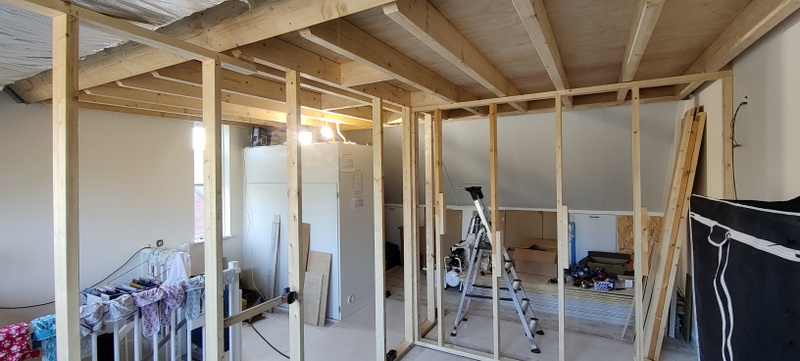

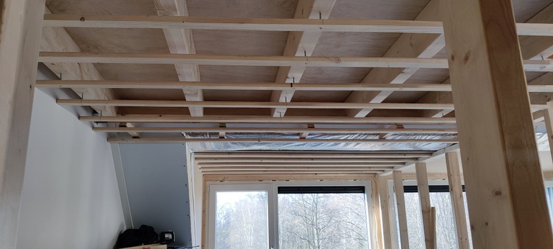

Weer een stukje verder. Wandjes gezet en plafond regels uitgezet. Ik wilde het plafond graag in 1x laten doorlopen en moest daardoor een klein beetje zakken onder de balken (centimeter of 4). Heb daar nu afstandschroeven voor gebruikt, dat werkte best goed moet ik zeggen. Voorboren wel noodzakelijk, heb er eentje dolgedraaid met de slagschroevendraaier. Sommigen zullen misschien opmerken dat ik om de balk schroeven heb gebruikt; er zit nu bijna nul beweging meer in en aangezien er alleen 9mm gipsplaat aan komt te hangen leek me dat voldoende, maar ik laat me graag corrigeren als dat een slechte aanname van mijn kant is.
Afbeeldingslocatie: https://tweakers.net/i/Rm2vmtIUi_Uv-e1bqn5oqvyymO0=/800x/filters:strip_icc():strip_exif()/f/image/VdvOdV6X7W9yg9q7jz8met4N.jpg?f=fotoalbum_large
Afbeeldingslocatie: https://tweakers.net/i/euX_W2aPggxheFEuc1c_rI7JMRo=/800x/filters:strip_icc():strip_exif()/f/image/bjFjiUcwS4PWgWXZZCqC7uhg.jpg?f=fotoalbum_large
Op de foto trouwens slecht te zien maar was ook nog een heel gepuzzel om de overgang van de kapel naar de rest van de ruimte goed te krijgen, want daar heb je nog een puntje aan dak wat je moet overbruggen. Uiteindelijk van 40x40 was stukjes pas gezaagd op de afkortzaag en die tegen dak en onderslagbalk aan geschroefd. Dat is niet bepaald precies dus moest aan de gang met opvulplaatjes om het daarna allemaal recht te krijgen, maar dat is uiteindelijk allemaal gelukt.
Andere vraag trouwens: controleren ze bij de Bouwmaat je ID / pas? Ik ben er nog nooit geweest, heb ff account op de zaak aangemaakt want ze hebben daar de kozijnen die ik nodig heb. Maar morgen zelf geen tijd dus m'n pa bood aan om even langs te rijden. Gaat dat als hij ff met mijn account inlogt op de app?

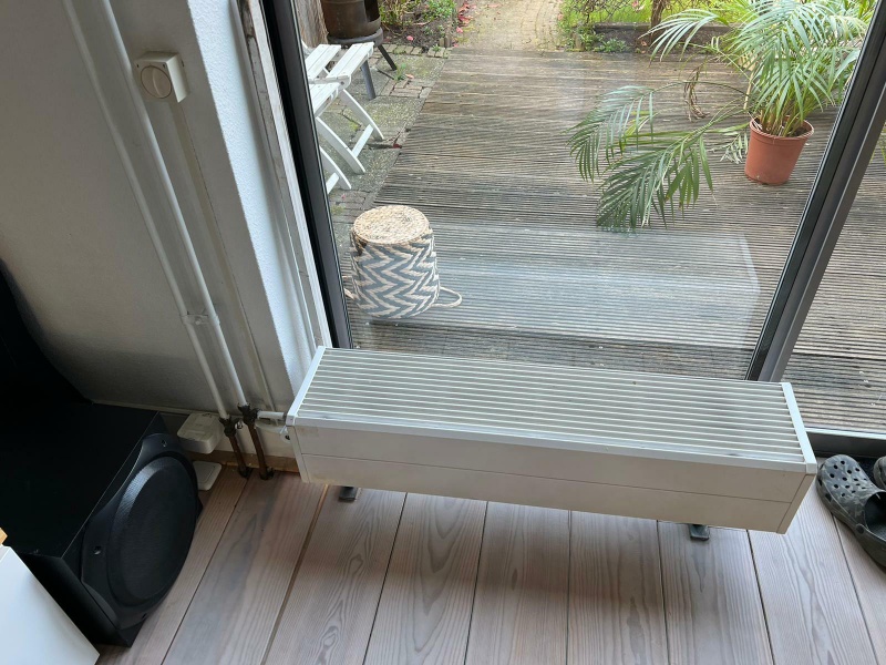

We hebben plannen om de beneden verdieping te gaan verbouwen in de zin van vloerverwarming laten vrezen, nieuwe vloer en alles stuccen + nieuwe keuken. Nu is de wens dat we de radiatoren verwijderen.
Nu hebben wij van die los staande radiatoren, mijn vraag is hoe deze af te doppen.
Zoals je op de foto ziet loopt de leiding vanuit de kruipruimte naar boven, deze zijn vervolgens weer gekoppeld aan de radiatoren van de slaapkamers. Wat is het handigste om te doen ?
De wens is de radiatoren volledig te verwijderen en het leiding werk ook.

@bd-casemod Waar gaan/komen de leidingen in de kruipruimte naar toe/vandaan?
Als deze van de CV installatie komen zal je het anders moeten aanpakken dan wanneer deze naar een andere radiator toe gaan. Eerst dit even uitzoeken.
Wil je de radiatoren boven wel houden?

Goede vraag inderdaad, de radiatoren boven blijven bestaan ja.
Ik zal vanavond eens de kruipruimte induiken _/-\o_

De aanvoer naar boven zal moeten blijven bestaan maarja die wil je dan natuurlijk uit het zicht hebben.
Je kunt ze dan in de muur frezen alleen moet je even kijken of ze boven de doorgang door de verdiepingsvloer schuin naar de muur kunnen boren.
Dus dan sluiten ze de radiatoren boven opnieuw aan waarbij de leiding dan door een nieuw gat, schuin zo de muur in loopt, en dat kun je daarna dan dichtsmeren en stucen.
Louzy#2475
  • Wolly
louzy82 schreef op dinsdag 29 maart 2022 @ 15:18:
Als de CV ketel boven hangt is het wellicht handiger om van daaruit een nieuwe CV leiding te trekken richting slaapkamer.
Hangt helemaal van de situatie af, frezen zou niet mijn voorkeur hebben als het simpeler kan met nieuwe buisjes vanaf zolder 8)
Oops
Ik was even teveel aan het projecteren. Bij mijn eigen vergelijkbare project gaan we dat zo aanpakken, maarja wij hebben de CV ketel inderdaad beneden. 8)7
