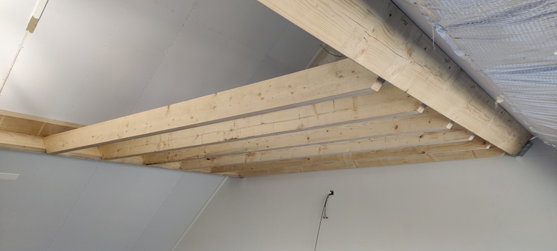

Ik moet 2 dakbalken (Douglas) van mijn berging plaatselijk wat opdikken. Ik ga zo'n liftsysteempje voor een dakkoffer monteren en de balk was net een paar mm smaller dan het montagebeugeltje. Omdat het nauwelijks gewicht hoeft te houden wil ik de balk dus wat opdikken. Nou zou ik dat bij voorkeur willen doen door een Douglas balkje er tegenaan te schroeven, maar hier in de regio lijkt Douglas niet heel makkelijk verkrijgbaar in de zin dat ik die balkjes gewoon even wil ophalen met de auto.
An sich zou het allemaal droog moeten blijven en alleen last hebben van de luchtvochtigheid. Welke alternatieve houtsoort (bij voorkeur gewoon bij de bouwmarkt te krijgen oid) kan ik hier voor gebruiken. Vuren vind ik altijd wat tricky in (bijna) buiten situaties.

PaT schreef op vrijdag 18 maart 2022 @ 07:39:
ter hoogte van de beugels met uitvulplaatjes de resterende milimeters opvullen? Die zijn van kunstof, dat verrot niet zo snel.
  • PaT
PaT
Moderator Mobile
Ja, dat mod
T_knoop schreef op vrijdag 18 maart 2022 @ 07:49:
Nee, zo bedoel ik het niet. De balk is iets van 5 cm breed en de schroefgaten van het beugeltje zitten op 5,5cm van elkaar. Ik moet dus de balk verdikken (tegen de zijkant van de bestaande balk aanschroeven).

PaT schreef op vrijdag 18 maart 2022 @ 08:05:
Waarschijn te voor de hand liggend, maar je kan zeker geen nieuw gaatje boren in de beugel?
Als het niet al te mooi hoeft te zijn, zou ik naar een gewolmaniseerde balk of plank kijken. Eiken of tropisch hardhout of watervast multiplex e.d. is toch al snel kostbaarder en in minder verschillende afmetingen verkrijgbaar bij de bouwmarkt. Ik heb hier 15 jaar een speelhuis van gewolmaniseerd hout gehad in de tuin, afgezien van de plekken waar het de grond raakte, geen spoor van houtrot.
PS: de bouwmarkten bij mij in de buurt verkopen ook gewoon Douglas overigens, mocht je nog niet gecheckt hebben bij jou in de buurt.

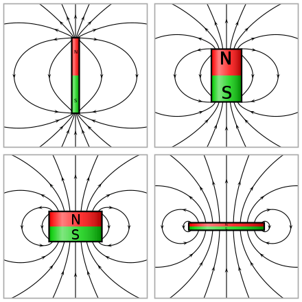

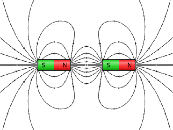

En even voor de volledigheid, voor de geïnteresseerden waarom ronde magneten (of cubusvormig) sterker zijn.
Blok magneten:
Afbeeldingslocatie: https://tweakers.net/i/lbLptGQMBB4z5OiOkonAiCmYPt8=/full-fit-in/4000x4000/filters:no_upscale():fill(white):gifsicle():strip_exif()/f/image/2kKOdBMckiMIxAQWGCXBT0ZM.gif?f=user_large
Blok magneten met tegengestelde polarisatie (moeilijk maken):
Afbeeldingslocatie: https://tweakers.net/i/w1cFu5fVaK9UoSihlGD1yDUrpuM=/full-fit-in/4000x4000/filters:no_upscale():fill(white):strip_exif()/f/image/pKw5GqzZVIn5pLPxWw44iNHj.png?f=user_large
Platte (ronde) magneten naast elkaar:
Afbeeldingslocatie: https://tweakers.net/i/Q0GxsF3BCpSKXHXr18ci9lOhbgs=/full-fit-in/4000x4000/filters:no_upscale():fill(white):gifsicle():strip_exif()/f/image/RPvITHEJdWgF9RnQA6avGrOn.gif?f=user_large
Platte magneten tegengesteld gepolariseerd:
Afbeeldingslocatie: https://tweakers.net/i/-wuplQZZcPjQF9UNhOGKjnO-CpU=/full-fit-in/4000x4000/filters:no_upscale():fill(white):gifsicle():strip_exif()/f/image/AjTZFmtqgzQ4VWQ9wmiuCRl4.gif?f=user_large
De (magneet)lijnen zijn een visualisatie van de magnetische kracht.
(de laatste twee zien er niet plat uit maar zijn wel georiënteerd zoals een platte magneet:)
Afbeeldingslocatie: https://tweakers.net/i/lfuyJ3qCQWq3irh5my8w3FxBrZQ=/full-fit-in/4000x4000/filters:no_upscale():strip_exif()/f/image/yDbGE2W0gWm7IxomivOMjl4O.png?f=user_large
  • Boudewijn
Boudewijn
omdat het kan
Verrek dat lijkt wel op die plaatjes van woodworking. Wat grappig :+

Boudewijn schreef op vrijdag 18 maart 2022 @ 17:58:
Ja, ik dacht dat mensen hier het misschien ook wel interresant zouden vinden 8)

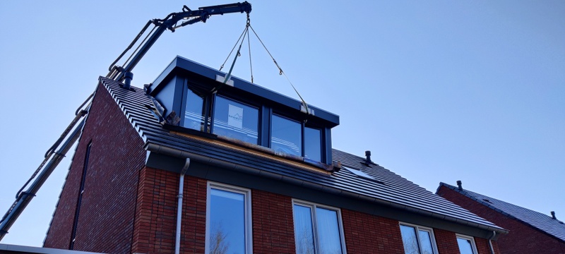

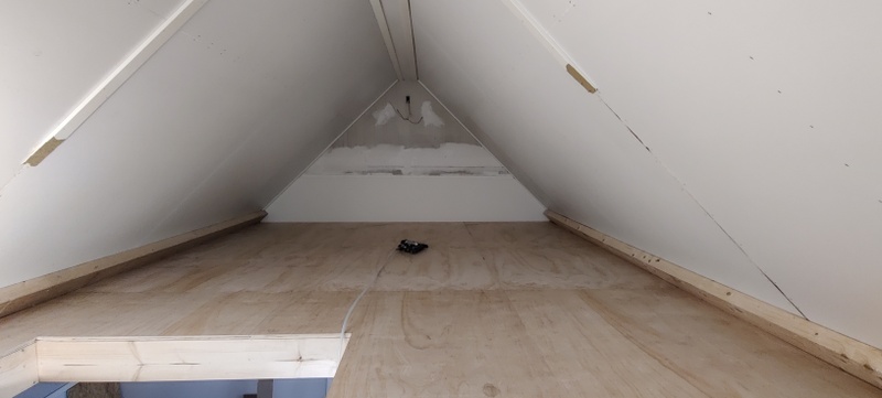

Na lange tijd plannen is mijn dakkapel klus nu toch eindelijk aangebroken. 2 weken geleden is de dakkapel geïnstalleerd. Geweldig om te zien, mannen waren hier rond 07:30 en gingen 14:30 maar weer eens op huis aan, helemaal klaar.
Afbeeldingslocatie: https://tweakers.net/i/GGzpvPSZUX0Lmm0Dc8i79Lj5rAM=/800x/filters:strip_icc():strip_exif()/f/image/lalIoGqyz3kfX1fixTw5qmFH.jpg?f=fotoalbum_large
En nu is het mijn beurt. Na in het eerste weekend de vloer te hebben aangepakt (knieschot moest verschoven worden en daardoor zaten we met een stuk vloer zonder dekvloer), zijn we nu aan het maken van een vliering begonnen. Bij het plaatsen vd kapel is aan weerszijden een dubbele onderslagbalk tegen het dak aan gezet (vastgeschroefd aan de sporen en met schoenen aan de binnenmuren). Daar hebben we een laag balken ingelegd. Underlayment erop voor een vloertje en hopla: vliering.
Afbeeldingslocatie: https://tweakers.net/i/IdXzfpA5Cm05erItIsO-bupyg3Y=/800x/filters:strip_icc():strip_exif()/f/image/woWMP0d9i1pSM6YTummMMeuW.jpg?f=fotoalbum_large
Afbeeldingslocatie: https://tweakers.net/i/v6g0Ugt6GciysEON8UWmasmlKo4=/800x/filters:strip_icc():strip_exif()/f/image/JvCITKpXEWHElgKkYDSUROO3.jpg?f=fotoalbum_large
Afbeeldingslocatie: https://tweakers.net/i/tBNcprqyPAgGC2gfOwhteYoyy2o=/800x/filters:strip_icc():strip_exif()/f/image/K0Zh767tqvjdUKoOUFrnkHMU.jpg?f=fotoalbum_large
Heb de hoogte nog niet gemeten maar het is echt nog wel een fatsoenlijke ruimte waar genoeg dozen met kerstrommel opgeborgen kunnen worden. Waar nu nog een gat zit komt een vlizotrap.
Gaan nu beginnen aan het zetten van twee wandjes, daar moet nog elektra in (en in het nieuwe plafond natuurlijk) en dan nog een hele hoop afwerking. Twee weekjes de tijd voor genomen, hoop dat het genoeg gaat zijn :)
