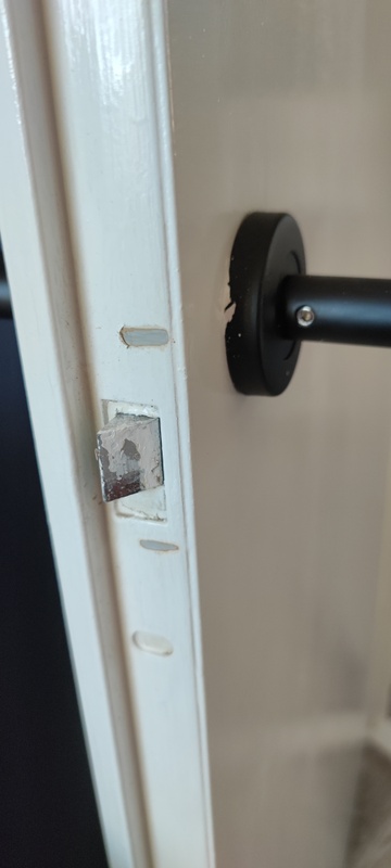

Onlangs boven de stompe deuren voorzien van nieuwe deurklinken. Echter zijn er 2 deuren die niet in het slot vallen.
Bij 1 is het zelfs zo als ik het deurschoot verwijder, hij netjes dicht kan. maar zodra ik deurschoot weer terugplaats is het probleem er alsnog.
Scharnieren als iets langer gemaakt, maar ook zonder effect. Of de deur klemt omdat hij dan te strak zit. Of hij valt alsnog er zo uit.
Wat kan ik doen?

Lees dit ff: https://larsboelen.nl/ken...ur-valt-niet-in-het-slot/G.Scholtens schreef op vrijdag 11 maart 2022 @ 08:40:
Wat kan ik doen?
Waarschijnlijk is het beste om de slotplaat een beetje met een dremel te bewerken zodat de schoot er goed in kan vallen.

Gaat dus niet in het slot. De lengte is er wel van het slot zeg maar. Maar duw de deur er zo ook uit zonder aan de klink te zitten.Valorian schreef op vrijdag 11 maart 2022 @ 11:53:
Op de foto lijkt het erip dat je bolle (uitstekende) schroefjes gebruikt hebt, is dat niet het probleem / het deel waardoor de deur niet dicht kan? Of denk ik te makkelijk? Of kn de deur wel dicht maar gaat ie alleen niet in slot?
Zal vast dat metalen plaatje zijn. Die had ik onlangs schoongemaakt en weer netjes recht geslagen.
Ja op deze foto is hij vies
@G.Scholtens
Even opmeten hoe dik het is van deurvlak tot platte schootkant en van aanslagrand kozijn tot aan de "karteltjes van de slotplaat.
Dus wat in elkaar valt. Dan weet je wat je te kort komt.
Daar was de tandpasta-tip ook voor, zodat je met tandpasta een afdruk maakt op die slotplaat als je de schoot er op dicht doet (niet slepen dus).
Ook apart dat je vlakke schroeven zo aanlopen/krassen op de deur. Past die zo nauw?

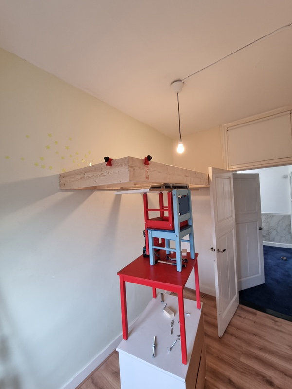

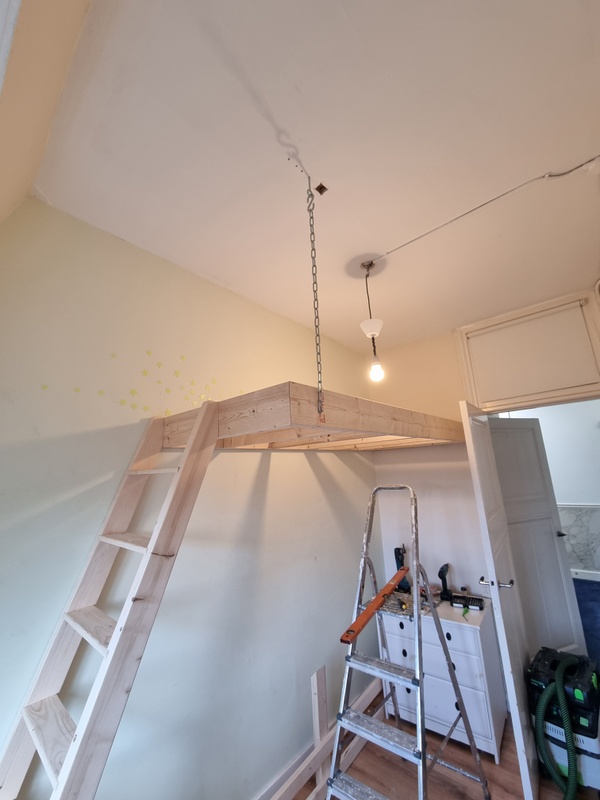

Hier heb ik gewoon 18 mm osb tegen de gyproc en cls (natuurlijk in de cls’en) gevezen en dan met de standaard beugels en bouten opgehangen. Ik weet het specifieke merk van je boiler niet, maar bij de mijne kon je een soort van ‘voet’ bijbestellen als steun op de grond. Als je dan toch zekerheid wilt…!null schreef op donderdag 10 maart 2022 @ 20:39:
Ja dan zou het goed zijn. Dan zou ik rond de 250kg zitten en ik hang er 145 kilo aan (100 liter boiler).
Toch denk ik dat ik hem elders nog met een dikke bout een extra steunpunt geef, voor de gemoedsrust.
Verder zit er ook nog 10mm plaatmateriaal overheen, wat wellicht niet zo sterk is, maar er wel een geheel van maakt en nog een klein beetje bijdraagt.
Ik zal ook streepjes zetten om eventuele verzakking te monitoren.

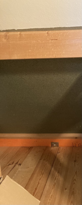

@Kaffe Nee dit is echt een hangende boiler.
Maar inmiddels heb ik de boel er af gehaald, waardoor ik er weer bij kon. Flinke houtdraadbouten in de dikke balken (100x100) gehangen waar dan weer alles aanhangt. Vind ik toch een wat prettiger gevoel.

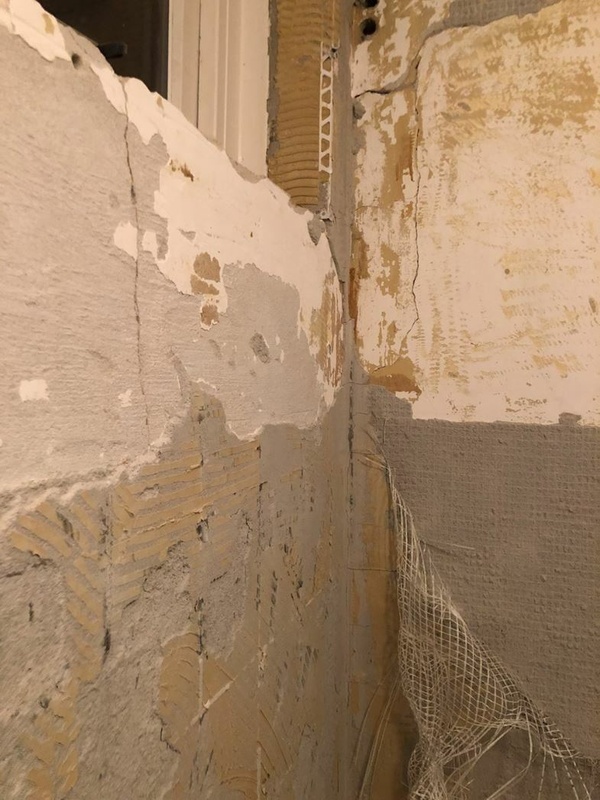

Geachte medetweakers, ik ben tijdens de verbouw vd badkamer gestuit op een behoorlijk lastige wanden. Bij het uitbreken van de tegels kwam er aan het licht dat de raaplaag op het bovenste gedeelte van de wand goed los zat. Het onderste zat redelijk vast, daar zijn de tegels destijds in het cement gezet, daarboven een laagje dunpleister. Bij het renoveren (woningbouwvereniging) is er dus een volledig nieuwe raaplaag over het cement en de dunpleister gezet. Nu heb ik alles eraf gebikt, en een deel van het dunpleister zit er nog op.
Wat gebruik ik om de muur uit te vlakken zodat hier met 60x60 wandtegels op getegeld kan worden?
ik heb ook zo'n laag op de badkamer, (3cm dik ofzo) .. maar ik moet er nog starten.Loderunner schreef op maandag 14 maart 2022 @ 12:03:
ik zit er aan te denken om gewoon de muur glad te maken met slijptol + slijpkom daarna voorstrijk er terug op .. en dan montage kit/schroef bevestiging voor Qboard/wediplaten van 1cm dik oid, mis de ruimte nu toch niet .. maar dan weet ik wel dat het rondom waterdicht en relatief geisoleerd is, vind ik prettiger vooruitzicht om op te bouwen.
Die raaplaag is bedoelt om de muur "glad" te maken of een dunne wand dikker te maken,

Ik hou nooit van gezeur met een ongelijke ondergrond, dus ik zou één van deze dingen doen:Loderunner schreef op maandag 14 maart 2022 @ 12:03:
1) alles eraf en nieuw wandje plaatsen, of
2) gipsplaat er overheen zetten
Beide opties hebben hun nadelen, maar in elk geval heb je wel een nette gipswand om tegenaan te tegelen.

Met een slijptol met slijpkom krijg je dit mooi glad geeft alleen een gigantische hoeveelheid stof
[ Voor 5% gewijzigd door vonkkie op 14-03-2022 12:41 ]
Ik heb inderdaad met een slijptol lopen werken, maar je vliegt door de bladen/opzetstukken heen. Door de beperkte ruimte zie ik het liefst af van gipsplaten/wedi plaat en strijk ik em vlak met UP210W, en de hoeken nog wat kimband en dan tegelen, ik weet alleen niet zo goed of deze wél gaat hechten.
Ik zou een nieuwe stuclaag aanbrengen op het stuk wat weggebroken is - met Knauf Rotband bijvoorbeeld.

Mijn huurhuis is 6 jaar geleden opgeleverd. Nu heb ik her en der krimpscheuren waar ik me toch aan irriteer. Op sommige plekken merk ik ook dat het stucsel loskomt (hooguit 3 cm breed en dan over 1 meter).
Ik twijfel heel erg waar ik dit mee moet repareren. Ik lees over Knauf Renoband, Knauf Roodband en Knauf Fix & Finisch. En het gebruik van wapeningsband.
In eerste instantie dacht ik dacht F&F prima zou zijn maar dan zie ik een filmpje over Renoband en dan begin ik toch te twijfelen.
Hele smalle scheuren kan ik met elastische kit wegwerken neem ik aan?
Kunnen jullie mij op weg helpen?
[ Voor 8% gewijzigd door Beun op 14-03-2022 19:49 ]
Wellicht hebben ze niet voorstrijk gebruikt .. daardoor hecht het niet, je kan voorzichtig er rond omheen tikken en kijken of er meer loskomt ? als je dan voorstrijk gebruikt (niet te vaak overheen rollen anders trek je er meer af) uurtje wachten en dan met fix en finish en een brede spatel weer vullen .. niet te veel aanmaken en in meerder keren vullen als het relatief dik erop zit.Beun schreef op maandag 14 maart 2022 @ 19:47:
o ja .. met verven moet je ook oppassen met meerdere keren rollen, als het verf gaat drogen op de roller trek je het stucwerk ook redelijk snel eraf ..
Als je schuren hebt (alleen binnen hoop ik) kan je wel wat meer weg halen en bv gaasband gebruiken.. ook voorstrijk gebruiken)
Maar zou eerst de muur inspecteren of er niet meer loskomt, zo ja kan je beter de muur afsteken .. dan voorstrijk en dan bv met een oude raam trekker en een iets dunner papje de muur glad maken .. half uurtje niet te droog laten worden bv banen van 1m (vloer/plafond) en met een watersproeier beetje nat houden als je het glad-trekt. volgende baan .. repeat tot glad.
ter info:
ik heb zelf muren gestuc-ed in huis, en dan is een grote zak snel op als je het dik erop smeert, in het begin deed ik kleine beetjes .. (reparatie hoeveelheid) daarmee krijg je alleen kleine gaten dicht .. dus minimaal paar centimeter smaller dan de spaan/spatel ..
Als het een plek is waar je veel komt/naar kijkt kan je beter de zure hap nemen en het goed aanpakken deze "trekker" methode is dan goedkoop/efficient met weinig middelen

Kwam onlangs een muis tegen op zolder achter het schot, dus heel de boel leeggehaald, leek nog niet lang daar rond te huppelen. Inmiddels een aantal in een val gevangen.
Nu ben ik aan het kijken waar die muizen nu precies langs naar binnen komen, had gekeken langs randen van het dak, maar zag eigenlijk niet echt gaten of iets wat open is.
Totdat ik op mijn rug ging liggen en keek naar de horizontale balk, daar zag ik dat de groene plaat niet helemaal aansluit tot aan die dwarsbalk. Er zit dus een 2 cm gleuf tussen en ik kijk zo tegen doorzichtig plastic en isolatie van het dak aan. Dit is over de hele breedte zo, dus die muizen kunnen zo eenvoudig naar binnen lijkt mij.
:strip_exif()/f/image/Hz2yjJDHWAi3ItsaMafwuX4Z.jpg?f=fotoalbum_large)
Dit is vooraanzicht, maar dus precies aan de andere kant van de horizontale balk stopt de groene dakplaat dus zo::strip_exif()/f/image/VLObTzQlg7UXgU2fZqh82rSr.jpg?f=fotoalbum_large)
Nu vraag ik mij af wat is handig?
Gleuf dichten met pur? (al wordt dat lastig, want je moet de bus ondersteboven houden?)
Of er een lat overheen zetten?
Het is echt lastig te zeggen, muizen hebben maar een cm nodigMartinusz schreef op dinsdag 15 maart 2022 @ 09:14:
Dit is vooraanzicht, maar dus precies aan de andere kant van de horizontale balk stopt de groene dakplaat dus zo: [Afbeelding]
Muizen eten door pur heen helaas (eigen ervaring).. Het beste een houten lat.. maar die moet dan echt perfect aansluiten...Martinusz schreef op dinsdag 15 maart 2022 @ 09:14:

Mijn zoontje heeft een smalle hoge kamer, en daarom was er het plan om een hoogslaper te maken.
Bed zou in de hoek van de kamer gemaakt worden, maar enige eis was geen ondersteunende delen midden in de kamer.
Idee van internet geplukt, zelf schets gemaakt, hout besteld bij pontmeyer, Bosch afkortzaag van de buurman geleend, en gaan met de banaan
1 Kamer leeghalen, op de muur aftekenen, en keilbouten erin
:strip_exif()/f/image/l0X9ijnXG92FLUmHtwngTJit.jpg?f=fotoalbum_large)
2 Vervolgens ombouw gemaakt (los, geen foto van) en die met 2 man opgehangen. Hoera huizen uit 1907, de muur was no way haaks... Scheelde 3 cm!! op een meter.... Uiteraard gezorgd dat dat op de korte kant viel
:strip_exif()/f/image/ebzRvGnWweAW8CtFxsOCv4fa.jpg?f=fotoalbum_large)
3 Waterpas is waterpas
:strip_exif()/f/image/8YVmI3v33P0UcenJKs7dKzw0.jpg?f=fotoalbum_large)
4 Zelf even een trap maken. Geen bouwplan voor gemaakt, gewoon as we go meten.
:strip_exif()/f/image/uwv1Cks9t6VyTS2phJ9zBG1w.jpg?f=fotoalbum_large)
5 Verder met de trap: Heel lui de afkortzaag gebruikt om de gleuven voor de traptreden eruit te halen. Uiteraard kan het ook met de beitel, maar gemak dient de mens
:strip_exif()/f/image/iHnkdAnOLD8winbndkvoW35o.jpg?f=fotoalbum_large)
6 Trap gelijmd en te drogen. Netjes linksonder hoekje eruit gehaald voor de plint. Zoals het hoort, hout en houtlijm. Niks schroeven in mijn trap
:strip_exif()/f/image/7TfDmEkU7NbRSJtyFxY8RVJH.jpg?f=fotoalbum_large)
7 De allergrootste nachtmerrie. Bed moest opgehangen worden aan de balken in het plafond. Ik heb op een andere kamer het plafond een keer open gehad dus ik wist in theorie hoe de balken moesten lopen. Balkezoeker gebruikt, kloppen, meten, alles geprobeerd. Uiteindelijk maar gewoon gaten geboord, en een stukje uit het plafond gehaald (lang leve de multi tool), om met een camera te gaan kijken.... Balk gevonden met poging 4
:strip_exif()/f/image/aT3PudmopURCPjxgJaFlXeh8.jpg?f=fotoalbum_large)
8 Hekje erom, zodat de hooligan niet uit zijn bed kan rollen
:strip_exif()/f/image/HWWjqK0P8S2BAQGiqQ9MMRHp.jpg?f=fotoalbum_large)
9 Overzichtfoto van de houtconstructie
:strip_exif()/f/image/NZQfqn23W5xLNSKvsxvUbhn1.jpg?f=fotoalbum_large)
10 Zoonlief die de eerste nacht in zijn nieuwe bed mag slapen
:strip_exif()/f/image/jUeEvgbNpzgcNDEbIhYEd7XT.jpg?f=fotoalbum_large)
Daarna het bed nog in de olie gezet, de lamp op een andere plek gehangen, het plafond weer aangeheeld en geschilderd.
Was een mooi klusje
