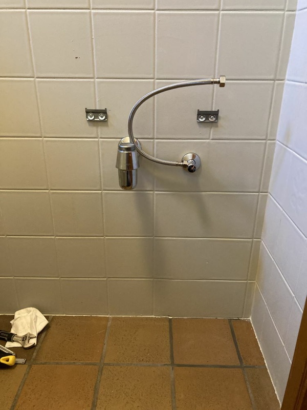

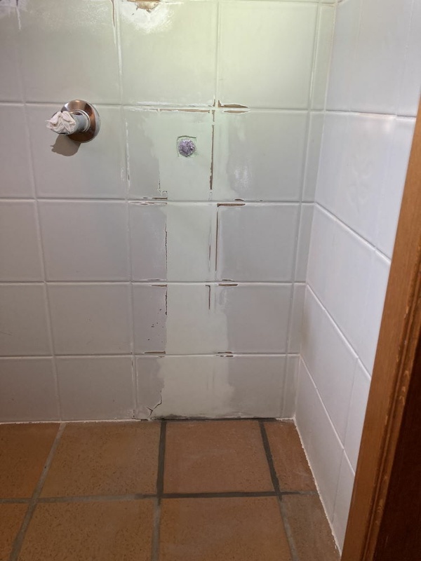

Slonzo schreef op vrijdag 28 januari 2022 @ 01:55:
Laatste paar weken het kleinste kamertje eens onder handen genomen. Elk toiletbezoek was een onaangename confrontatie met de badkamerwansmaak van de jaren '80 :+
<knip>... en de fontein vervangen... De waterleiding van de fontein is helaas ook nog staal, die moet ook nog vervangen worden. Ik weet echter [nog] niet goed hoe ik dat ga aanpakken; ik heb te laat beseft dat die ook ingepleisterd/betegeld zit & waarschijnlijk even rot/roest is. Daar moet ik nog 'ns goed over nadenken.
Om hier even op terug te komen... 'gewoon nog even' de leiding & fontein vervangen bleek naar goede gewoonte toch iets meer om het lijf te hebben :X
Op zaterdag in de vroege namiddag begonnen met een klein vierkantje uit te slijpen aan de knie van de stalen leiding. Het idee was om de knie af te zagen en dan vanuit de kelder 16mm pex door de oude stalen leiding te steken.
Afbeeldingslocatie: https://tweakers.net/i/i2vBMnQw3M0vQZF6jftjXl_n9Qs=/232x232/filters:strip_icc():strip_exif()/f/image/J06JIhdXLBo4VTQqcvIyT68P.jpg?f=fotoalbum_tileAfbeeldingslocatie: https://tweakers.net/i/8t1s_U_d7OeNiq6uLx0UW8v2eOo=/232x232/filters:strip_icc():strip_exif()/f/image/bljSipuhhiNinL2n8y0RxqQ8.jpg?f=fotoalbum_tileAfbeeldingslocatie: https://tweakers.net/i/TTtaFESxWMHYl1btG-sapxznzmg=/232x232/filters:strip_icc():strip_exif()/f/image/jN46DP6kMnOeHeZk1FLOIeMN.jpg?f=fotoalbum_tile
So far, so good. Knie eraf, snel pex leiding erdoor duwen en afpersen... yeah right ;w Dat lukte dus niet, 30-40cm ging er in maar dan liep het vast. Na wat prutsen, vloeken, en met de handen op de heupen naar de afgezaagde knie te staren begon het eurocentje te vallen...
Afbeeldingslocatie: https://tweakers.net/i/SLU7CbxpTv_RxzAO31hrm8WT2l8=/232x232/filters:strip_icc():strip_exif()/f/image/6NKtNivMAkVeqSCIfJ97VP0s.jpg?f=fotoalbum_tileAfbeeldingslocatie: https://tweakers.net/i/LPARQxrfTTihgJ_54ZJN_r1Qcn4=/232x232/filters:strip_icc():strip_exif()/f/image/GHtsJckPNHGOnxhX2DEVgNYZ.jpg?f=fotoalbum_tile
Verschillende diameters :F Er moest dus ergens een verloopmof zitten waardoor de diameter te smal werd voor de pex leiding. Toen bedacht dat ik best de oude stalen leiding er uit zou kunnen halen via de kelder. Na een hele tijd wringen, kloppen en een arsenaal 'truukjes' geprobeerd te hebben tot de conclusie gekomen dat dat 'm om 1 of andere reden niet ging worden; ik kreeg de buis 1 a 2 cm naar boven en terug naar beneden, maar niet meer. Verloopstukje was waarschijnlijk net iets te dik. Dus zat er niets anders op dan de muur in de wc verder open te slijpen tot aan het verloopje en daar de boel af te zagen. Net wat ik gehoopt had NIET te moeten doen.
Afbeeldingslocatie: https://tweakers.net/i/o7oe869UTSppEUiZGEES_cgk9J8=/x800/filters:strip_icc():strip_exif()/f/image/PWmFV5YheYSYW06CDGP6zsmm.jpg?f=fotoalbum_large
Huh? Geen verloopstukje te zien :? Ingegoten in de chape/zandcement? Dus maar blijven hakken, vloeken en langs onder op de buis meppen, tot ik uiteindelijk een glimps te zien kreeg van het echte probleem... wat dus een complete s-bocht verloop bleek te zijn, inderdaad ingegoten de chape :F Ik zat dus al de hele tijd met 4kg overtuiging op die buis te meppen en tegen de tegel te bonken. Betontegel of niet, het is een wonder dat 'ie heel gebleven is...
Ondertussen is het 19u, hebben we al 5-6 uur geen water meer (hoofdkraan stond dicht want er was geen aparte kraan om dit stuk af te sluiten), en begin ik erg honger te krijgen. Stoppen is geen optie, want het is zaterdag, 19u, en ik heb wegens tekorten/leveringsproblemen niet genoeg reservestukken om de leiding tijdelijk toe te maken. Nog maar 'n beetje slijpen dus :(
Afbeeldingslocatie: https://tweakers.net/i/AO0KDkXKn3Ds3COuwsVAX4HFjH8=/232x232/filters:strip_icc():strip_exif()/f/image/TvTDIN6nELIyJVyQlIGb0S0P.jpg?f=fotoalbum_tileAfbeeldingslocatie: https://tweakers.net/i/BYK_hnPZwgZKNBC2dzQgdkNyLes=/232x232/filters:strip_icc():strip_exif()/f/image/5I9MUGZFUVSD9pJKoU7UnzdG.jpg?f=fotoalbum_tile
De vloertegel volledig uitgeslepen, en daar was 'ie dan eindelijk, de nagel aan mijn doodskist. Eenmaal de oude buis er uit was, ging het snel. Pex door het bestaande gat, boven afpersen met een muurplaat (en een dopje erin), in de kelder de verbinding leggen met de bestaande leiding, en toen kon de bazin eindelijk aan het avondeten beginnen.
Dat was me genoeg avontuur/frustratie voor 1 dag. In de dagen/weken erna heb ik de boel stilaan terug toegemaakt. Het heeft weken geduurd omdat ik per sé een oude emmer premix pleister wou opgebruiken ipv nog een extra zak sneldroog te halen. Per laag moest ik 1 à 1.5 week wachten tot het een beetje droog was _O-

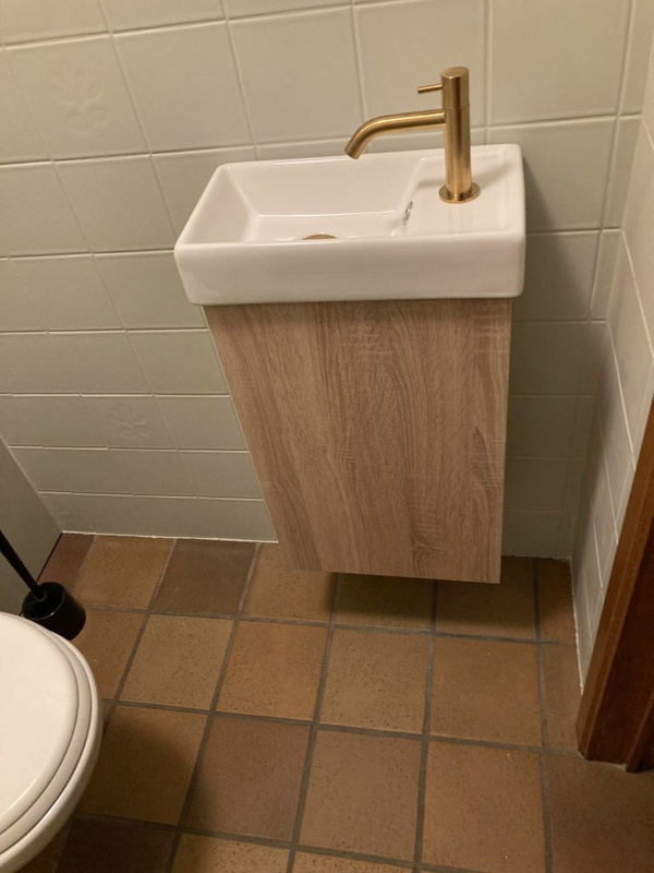

Afbeeldingslocatie: https://tweakers.net/i/GHzksdNsAcxiYq8eO3YF6YmAF64=/232x232/filters:strip_icc():strip_exif()/f/image/DzZxxjALZLskzymnp8r9S1xI.jpg?f=fotoalbum_tileAfbeeldingslocatie: https://tweakers.net/i/6ossNyfaIEjwxzfEEyzOe9Zft7k=/232x232/filters:strip_icc():strip_exif()/f/image/i5Hv77QKLQX6LvhkzoZbUpyd.jpg?f=fotoalbum_tileAfbeeldingslocatie: https://tweakers.net/i/VJdjnzl3ldSQhbR5WgaWlAvzVPQ=/232x232/filters:strip_icc():strip_exif()/f/image/aIHPNmYR0hgUBRnlJMK4nbPu.jpg?f=fotoalbum_tile
In tussentijd ook een reserve vloertegel teruggeplaatst en opnieuw opgevoegd. Op de foto's is de voeg nog niet helemaal droog, het kleurverschil tussen de nieuwe en de originele voegen is best oké + de tegel zit onder de fonteinkast, dus dat zal niet opvallen. Verder nog heel veel schuren & laagjes pleisteren tot de boel weer effen stond. Dan nog een nieuwe laag primer, 2 lagen verf, kastje ophangen en het sanitair aansluiten.
Afbeeldingslocatie: https://tweakers.net/i/rhxZDppfen_Seza_hxpOj_OyVKE=/x800/filters:strip_icc():strip_exif()/f/image/9H8dlOE4XuHYYsdE2P4tnRs0.jpg?f=fotoalbum_large
Afbeeldingslocatie: https://tweakers.net/i/fkAtYqO6Oo_3dGWKqBUiBUVCXK8=/x800/filters:strip_icc():strip_exif()/f/image/N1dntP2nWZc3pa7mRvnOPNyV.jpg?f=fotoalbum_large
Afbeeldingslocatie: https://tweakers.net/i/OpazjM3epGapCzuVIegDoUtZSBQ=/x800/filters:strip_icc():strip_exif()/f/image/69HkLgpZFuNHHLDvHxh3B0ME.jpg?f=fotoalbum_large
Afbeeldingslocatie: https://tweakers.net/i/8MsFH0iAinYRm0xh4r4Ww6BdAUI=/x800/filters:strip_icc():strip_exif()/f/image/ShS2VznuGM91wx9hrQN3ArKO.jpg?f=fotoalbum_large
Zo goed als nieuw *O*
Belachelijk veel werk voor een nieuw fonteintje, maar ach... je moet wat hè :+

  • Kaffe
  • Laatst online: 08:01
Slonzo schreef op dinsdag 8 maart 2022 @ 00:38:
[Afbeelding][Afbeelding]
Haha, ben ik blij dat het niet enkel hier soms prutsen is. Triestig wat ze vroeger soms allemaal deden.
En best mooi afgewerkt! Ik zou al tegen de vrouw gezegd hebben dat ze nieuwe tegels moest bestellen want dat ik dat nooit nog terug proper ging krijgen :p
Wow, wat een werk. Dank voor de documentatie. _O_
Hoe heb je die tegels zo gekregen? De horizontale voeg is goed te zien, verticale ontbreek, maar het lijkt alsof er weer volledige tegels zitten.
Verder op flexbuis heb je in het cement diagone strepen gezet, waarom is dat?

Jolke schreef op dinsdag 8 maart 2022 @ 10:33:
De voegen waren gewoon mee dichtgepleisterd. 3 laagjes opgebouwd (bij de voorlaatste een netje ertussen tegen het scheuren) tot de pleister gelijk/verder kwam dan de tegels, en dan gewoon vlak schuren. Oneffenheden vullen, weer schuren. Herhalen tot het perfect vlak staat.
De horizontale voegen heb ik idd weer zichtbaar gemaakt; dat was maar een korte afstand tussen bestaande voegen dus die kon ik nog enigszins makkelijk/snel recht maken. Ik heb ze gewoon uitgeschuurd door de zijkant van de deltaschuurmachine erop te zetten ;)
De verticale voeg had ik op zich ook best kunnen uitschuren, maar daar heb ik mij niet aan gewaagd omdat 1) weinig zin in :+ 2) die kwam helemaal achter/onder het kastje te zitten, dus niemand zal het ooit zien en 3) te grote afstand, te veel kans op een scheef/foutjes.
Die 'krassen' worden bij mijn weten gezet om de pleister beter te laten hechten.
Ik weet niet of het echt zo veel uitmaakt, maar kwaad kan het ook niet, dus waarom niet.
