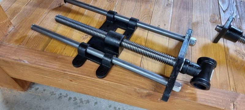

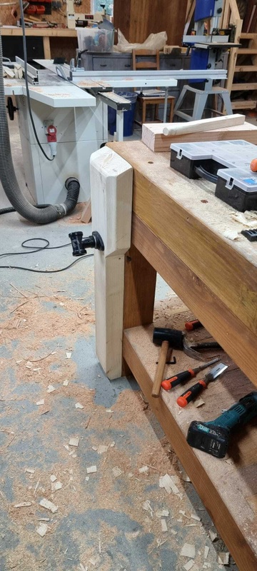

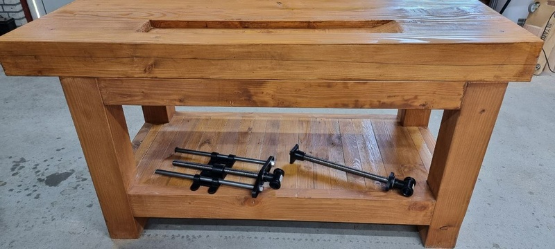

Arloid schreef op woensdag 2 maart 2022 @ 09:30:
@HTT-Thalan mooie werkbank, die gaat niet wiebelen.
Ben inmiddels ook begonnen aan een vuren blad van 160×60×20cm voor een werkbank, dikte hangt nog af van de vandiktebank.
Persoonlijk zie ik in zo'n geul als een mooie aanleg om met de invalzaag te werken. Verlening iets lager dan de rest van het blad, gat voor de afzuiging en gaan. Scheelt ook weer als je dat vooraf doet. ;)
Afbeeldingslocatie: https://tweakers.net/i/d9tGUAkulXV0XibvYrb3I66Nr68=/800x/filters:strip_icc():strip_exif()/f/image/sAr1mwU850WLNOqoEz7kaSG1.jpg?f=fotoalbum_large
Afbeeldingslocatie: https://tweakers.net/i/XF1dZZBZX8g-j5vMCeq-0Rp7dBs=/800x/filters:strip_icc():strip_exif()/f/image/pn9dsFXUbx2vgwyor3M6xw8h.jpg?f=fotoalbum_large
Afbeeldingslocatie: https://tweakers.net/i/ycqhPpRe_Wi3oF4g6UIgT7QAV4o=/800x/filters:strip_icc():strip_exif()/f/image/qYjhF0lAehUjojPSqQphOcx9.jpg?f=fotoalbum_large
De bank word binnenkort nog zwaarder :P.

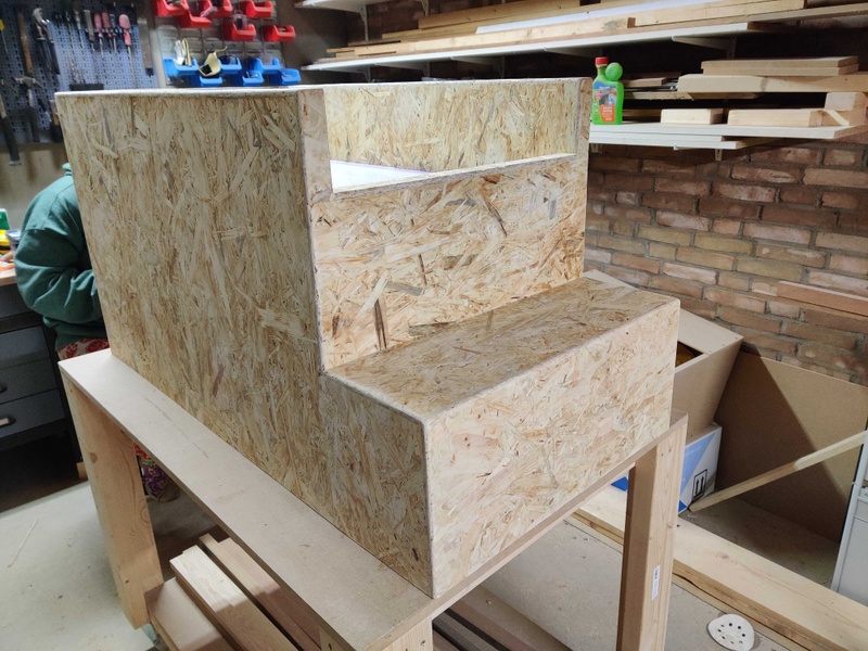

Weer even wat anders. Mijn hond (Loki) houdt er van om lekker naar buiten te kijken. Dus ik heb samen met mijn vriendin een wat hoger bed gemaakt zodat hij dat lekker relaxend kan blijven doen _/-\o_
Om het nog af te maken, ga ik nog 3d letters van zijn naam erop zetten maar dat is voor later :)

Bedje wel nog even 180 graden draaien, hij kijkt de verkeerde kant op nu :+

Afbeeldingslocatie: https://tweakers.net/i/FInUpaTjWOf65Kj40Hyfxciz48E=/x800/filters:strip_icc():strip_exif()/f/image/q6wEEh9Bcu3atkZntbE7OsKR.jpg?f=fotoalbum_large
Afbeeldingslocatie: https://tweakers.net/i/HMqAlnhWV_y-qd_2lEi-OAzAFQs=/x800/filters:strip_icc():strip_exif()/f/image/of62AkYIdumhQ66kbMVLoMR9.jpg?f=fotoalbum_large
Afbeeldingslocatie: https://tweakers.net/i/JcnfX9nAM-h9oWpZF8uaDyl5WVg=/x800/filters:strip_icc():strip_exif()/f/image/oWpPVpDGu4sSvEsJok5IDXZQ.jpg?f=fotoalbum_large
Afbeeldingslocatie: https://tweakers.net/i/dX1PKzLeBBNTlOlkB-vhCwVGfNI=/x800/filters:strip_icc():strip_exif()/f/image/HHMDHFGUVEzMcfRQv13BH0xq.jpg?f=fotoalbum_large
Klaar :). Morgen verhuist hij naar de slaapkamer en gaan de boekjes erin. Er komt ook een Anker station achterop (uit zicht) voor opladen telefoon, E-reader, kleine ventilator voor de zomer etc.

HTT-Thalan schreef op vrijdag 4 maart 2022 @ 13:38:
Mooi robuust nachtkastje ;)

Afbeeldingslocatie: https://tweakers.net/i/yKTPFHAbq-nyiOHO8Y6CIrucR2g=/800x/filters:strip_icc():strip_exif()/f/image/eiyd7ceVtq1Lemlfbo4o7GHf.jpg?f=fotoalbum_large
Baton gemaakt voor de klem op mijn werkbank :).

HTT-Thalan schreef op vrijdag 4 maart 2022 @ 21:08:
Net te laat, carnaval was vorige week. :+
Op een of andere manier moet ik toch altijd denken dat het er bij jou een beetje zo aan toe gaat:
Wellicht is dit een leuk tussendoorprojectje met great looks voor weinig.

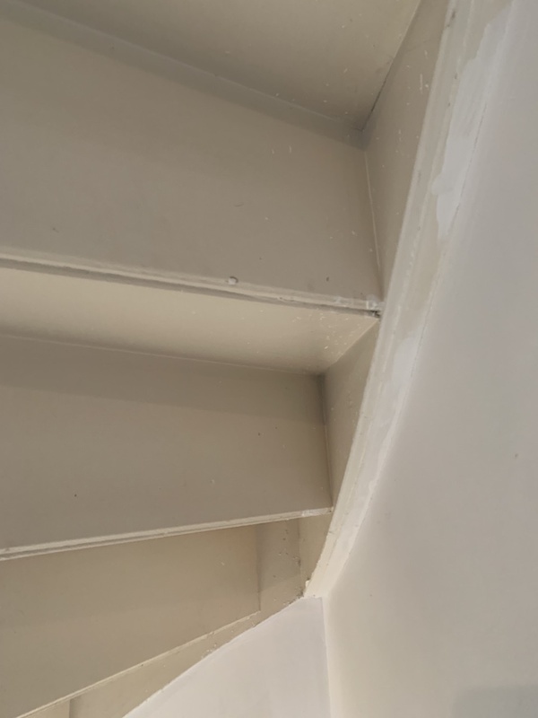

Nieuw klusje in het vooruitzicht: de onderkant van de zoldertrap opnieuw verven.
Zit vol met butsen en spetters van het stucwerk van de muur (muur is 3 jaar geleden opnieuw gestuct).
Afbeeldingslocatie: https://tweakers.net/i/uGtb4uVg5ZNjXROk2kLx7mrc8FM=/x800/filters:strip_icc():strip_exif()/f/image/kv29SRHCMpK0Hu42Xvc9pcNy.jpg?f=fotoalbum_large
Afbeeldingslocatie: https://tweakers.net/i/Wy9fufEeB29UI6wjP_x9gqU8teA=/800x/filters:strip_icc():strip_exif()/f/image/AOmhAWHyEsI6uT3rq866dLdI.jpg?f=fotoalbum_large
Afbeeldingslocatie: https://tweakers.net/i/7uGCYJpnfgYt5HcV0AUCp8Qfcks=/x800/filters:strip_icc():strip_exif()/f/image/BnJ56qV2w1Uxz20kuolxaNvd.jpg?f=fotoalbum_large
Hoe zouden jullie dit aanpakken?
Ik heb vorige jaar een excentrische schuurmachine gekocht. Heb zelf nog nooit zo'n schuurmachine gebruikt en misschien is dit wel een mooie eerste klus voor die machine.
Met mijn 1.83m kan ik er prima op ooghoogte bij en hoef ik niet voorover te buigen om erbij te kunnen. Ik denk er dus aan om trede voor trede de boel af te schuren. Zou er geen steiger of plateautje voor hoeven te maken denk ik.
Misschien nog een stofzuiger erbij kopen voor alle stof in huis af te vangen.
Tips, advies?

Met afschuren bedoel je kaal schuren? Zou ik zeker niet doen.
Als de ondergrond vast zit, ik denk van wel ik zie geen bladders, gewoon eerst goed ontvetten, schuren dan de kale stukken met dikke grondverf behandelen, scheelt weer plamuren, plamuren waar nodig maar niet in overgangen of naden plamuren (een trap blijft bewegen) gewoon kitten met overschilderbare kit. nogmaals licht schuren en gronden en aflakken.
Oh ja eerst iemand over de trap laten lopen en van onderen luisteren welke tree ernstig kraakt. En daar wat extra schroeven in draaien.
  • badkuip
  • Laatst online: 22:20
@Seafarer was niet van plan het kaal te
schuren, dat lijkt me niet nodig. Gewoon licht afschuren om te kunnen gronden en opnieuw te lakken. En ook even mooi glad maken, vooral bij de resten en spetters stucwerk

maar betreft je plan zou zeggen
Dasty, eerst goed schoonmaken .. een plamuurmes / beitel pakken om de ergste dikke klodders eraf te wippen .. daarna schuurpapier voor 99% van de trap om de hechting voor je volgende laag te bevorderen . de schuurmachine is alleen nodig voor de enkele plek waar je niet over tevreden bent .. wat teveel is voor het schuurpapiertje en voordat je gaat verfen even vochtige ammoniak doek .. over de hele trap heen. (schuurstof weghalen) ..
laatste keer (10+ jaar geleden) in ouderlijk (huur)huis zo gedaan verf zit er nog goed op .. en dat was goedkoopste verf uit de bouwmarkt toen ..

normaal kom je een eind met een (schuur)sponsje en wat water maar als het er al 3 8)7 jaar opzit zal je wel een beetje moeten schuren denk ik ja :+

Grote dingen er af met een beitel of gewoon plamuurmes of desnoods schilmes was ook mijn eerste ingeving. Dan opschuren, evt gaten met lakplamuur opvullen, nogmaals die plekken opschuren en dan aflakken.

Vandaag de laatste hand aan het leggen aan mijn 'tail vise':
Afbeeldingslocatie: https://tweakers.net/i/UCjARaLg3UEo8CvuwgGfvawVdbo=/x800/filters:strip_icc():strip_exif()/f/image/qUuX6p2gi7UOho3wgporjjg3.jpg?f=fotoalbum_large
Nu verder met het maken van de leg vise. Hier ligt hij in de lijmklemmen gisteravond:
Afbeeldingslocatie: https://tweakers.net/i/BwrT0zAxz587E92AffZbTJV8IkY=/x800/filters:strip_icc():strip_exif()/f/image/I5H255bxNMOdQDH3SlnYXm0x.jpg?f=fotoalbum_large
Volgende stap is de spindel erdoor maken en monteren. Ook moet het klemblok hier en daar geschaafd worden om minder 'in de weg' te zitten.

@Seafarer @vso @twain4me @The Eagle De trap kraakt niet, dus daar hoef ik niets aan te doen.
Dank voor de tips. De schuurmachine moet dan maar even wachten op andere keer om ingewijd te worden.
Duurt nog wel even voordat ik ermee aan de gang ga. Foto's van het resultaat zal ik zeker posten!

hahahaha nu ja het is pure toeval dat @Seafarer erover had .. hoewel toegegeven ik wel zoiets had van dat is wel mooi moment laat ik even die bewuste post van (jou) eventueel linken als "optie' maar ja gezien de poster was dat wellicht erg overbodig .. totdat die andere dodo erover begon :)
Je zou overgens best de schuurmachine in kunnen wijden maar dat is lastig van de foto af te lezen, als het zou bladderen of het bestaande verfwerk is niet glad genoeg is naar je eigen wens ofzo zou ik het persoonlijk adviseren .. om het juist wel te doen. maar dat is ook afhankelijk hoe groot de kans is dat je op kaal hout zit.
Maar ik begrijp dat je eigenlijk op paar plekken na eigenlijk wel tevreden bent, alleen de kleur is niet naar wens.

@vso verf bladdert nu niet, is gewoon oud/lelijk en verdient een nieuw fris kleurtje. Her en der wat butsen maar die vul ik wel op met houtvuller of een dikke laag verf.

Ik las het net ook in een andere reactie. dikke primer? Je geeft zelf ook aan een dikke laag verf. Als je een straks resultaat wilt dan moet je 1 ding zeker niet doen en dat is een dikke laag verf gebruiken. Daar krijg je druipers, schroeien, ga zo maar door van.
Mocht je gaten opvullen gebruik dan een goeie vuller zoals een epoxy welke ook hecht op verf. Bijvoorbeeld de 2 in 1 sf van repair care. Zit in 1 tube en schuurbaar na pak en beet 40 minuten.
Succes!

Voor 120~160 US $ (ex shipping naar NL) kun je zo'n ding kopen:
https://www.benchcrafted.com/crisscross
maar dat vind ik zonde geld. En tóch wilde ik er eentje.
Afbeeldingslocatie: https://tweakers.net/i/QoFk7a9igeylFk8VaqAJPBKN4ZE=/x800/filters:strip_icc():strip_exif()/f/image/6rngrrfurXVVk7zj4aoKsmLv.jpg?f=fotoalbum_large
Met wat oude alu hoekprofielen, wat bouten uit de raapbak heb ik hem zelf gemaakt:
Afbeeldingslocatie: https://tweakers.net/i/l1iP3yU5U1lukbtzEzPzR0-SgN8=/x800/filters:strip_icc():strip_exif()/f/image/ZHTuJQoHKGkagvCYOwyPK02E.jpg?f=fotoalbum_large
Afbeeldingslocatie: https://tweakers.net/i/iKBVLx6oox6VIb-St8_lqyd9QL4=/x800/filters:strip_icc():strip_exif()/f/image/sagi37P7WoId4Nm0bNkjYIh1.jpg?f=fotoalbum_large
Tesamen met een gekochte spindel van Baptist in Arnhem (7 tientjes) en een oude balk heb ik nu een volwaardige 'leg vise' aan mijn bank hangen :).
Afbeeldingslocatie: https://tweakers.net/i/wAsevnfN_ISeF7lUbGLzo5cIPpg=/x800/filters:strip_icc():strip_exif()/f/image/ttW92Q9ZWYkYzF0rpt4CO3yC.jpg?f=fotoalbum_large
Afbeeldingslocatie: https://tweakers.net/i/uggDzbpC1_zTRIvCmbMrCkW5I48=/x800/filters:strip_icc():strip_exif()/f/image/1izRIAlElZRpmbA1Q3eyIeza.jpg?f=fotoalbum_large
Nu nog beitsen en netjes afwerken + een baton draaien voor het handvat. De werkbank nadert 'af' :).
