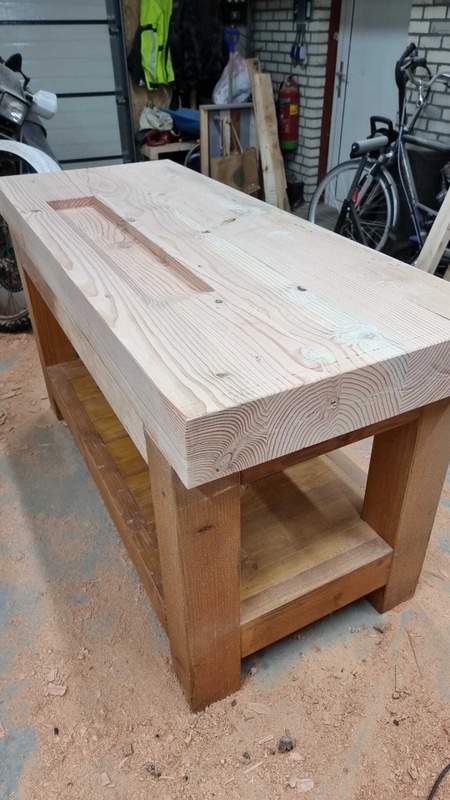

Het nachtkastje staat in de beits uit te harden. Ik moet er nog olie op doen, maar de afwerktafel is even 'in gebruik' omdat er een ~150kg werkblad op ligt te drogen voor mijn nieuwe houtwerkbank. Vandaag het frame definitief in elkaar gezet:
Afbeeldingslocatie: https://tweakers.net/i/nqNI9awPnkNZOnhiP1C-qeCwS8A=/x800/filters:strip_icc():strip_exif()/f/image/kEps9Qg0t5tRGJDqwtkMXxmz.jpg?f=fotoalbum_large
Pen-en-gat verbindingen, taaie lijm erin en ook nog houtdraadbouten om te zorgen dat het frame absoluut geen flex zal hebben, er moet op geschaafd en gezaagd kunnen worden zonder dat het beweegt.

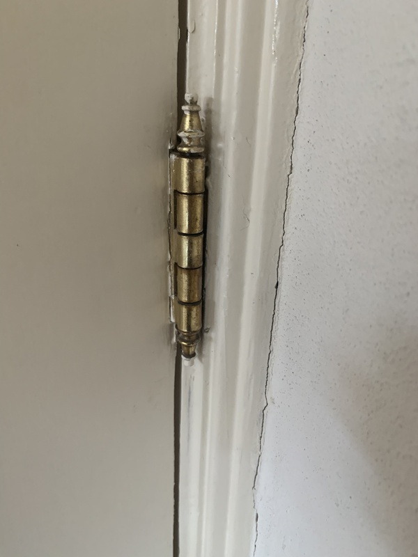

  • Knappel
  • Registratie: December 2019
  • Laatst online: 22-10 19:59
Haha veel reacties, bedankt allemaal. Nog even voor de goede orde: dit zijn ze en dan x10:

Is dat onderste deel geen soort van siermoer?
  • Knappel
Rzaan schreef op zondag 27 februari 2022 @ 12:19:
Ja zou kunnen. Moer eraf en tikken maar. Was daar ook niet een heel handig gereedschapje voor, voor die pinnen?

  • Teijgetje
  • Laatst online: 18:18
Knappel schreef op zondag 27 februari 2022 @ 13:22:
Een verfbeugel
Afbeeldingslocatie: https://staticws.gereedschapcentrum.nl/pub/media/catalog/product/cache/1/image/700x380/beff4985b56e3afdbeabfc89641a4582/5/4/544866cc23074625056e624e55a926d8.jpg
Nadat je de onderste "vaaskop" er uit getikt hebt, kun je door de beugel omgekeerd in het scharnier op de pen te plaatsen, en door op het vlakke kantje omhoog te slaan, de scharnierpen er omhoog uit tikken. Je blijft zo met je hamer ver van het kozijn en deur zodat die niet beschadigen. Bovendien stort de deur niet uit zijn verband omdat de dunnere beugelpen het scharnier even in verband houdt. Je doet dit sowieso met de deur dicht.
Als je er 30 (10 x 3) moet doen kun je een ijzeren stripje nemen en daar een gleufje in vijlen of boren wat over de kop past van de onderste vaaskop en grip heeft op een rand of bolling, zodat je op dat stripje naar beneden kunt slaan. De onderste vaaskop zit vaak niet zo vast, die is puur sier.
Meestal lukt het ook met een klein plat schroevendraaiertje, door dit voorzichtig tussen vaaskop en scharnierblad te slaan. Maar dan heb je kans op beschadigingen als je doorschiet, met een "vorkje" heb je dat niet.
(het zijn vaaskopscharnieren, vandaar)

  • HTT-Thalan
  • Laatst online: 21:45
HTT-Thalan
Afbeeldingslocatie: https://tweakers.net/i/xD0tCriA3U0X2_oBnDw2MZP9z_s=/800x/filters:strip_icc():strip_exif()/f/image/wb6LYt9uSMG460KmaY9rt4YA.jpg?f=fotoalbum_large
Afbeeldingslocatie: https://tweakers.net/i/DTy6rc7rMqNlJ9iOOpu-6dnCQDM=/800x/filters:strip_icc():strip_exif()/f/image/xaXjO6ze15OEr8oPu3HmVw3W.jpg?f=fotoalbum_large
Frees-frame gemaakt van een oude bedbodem, en hiermee het werkblad van de nieuwe werkbank gevlakt.

Stoer. Gaaf zoals jij zonder de duurste dingen te kopen mooie spullen maakt. Respect daarvoor.

Dat zijn hele lieve woorden, maar ik heb ondertussen best wel een hoop spul verzameld hoor. O.a. een formaatzaagtafel, vlakbank, lintzaag, en een hele zwik klein gereedschap. Het is dan wel voornamelijk B/C merk spul zoals B&D, Parkside etc etc.
Voor deze werkbank heb ik de vlakbank gebruikt, bosch cirkelzaagje + lintzaag voor het splijten van enkele balken, bovenfrees voor het vlakken, afkortzaag voor de poten, lintzaag voor de pennen etc etc. Ja, er zit handwerk in (de gaten steken, kanten breken etc) dus het is een gezonde combi van man en machine :).
Als je het hele project in detail wilt zien kun je dat hier nalezen:

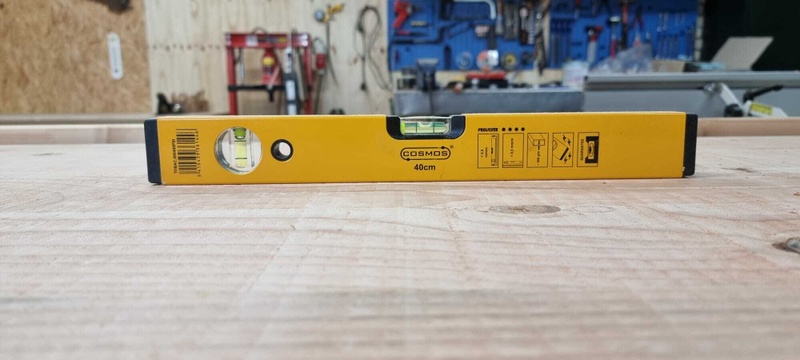

Dat zegt natuurlijk niets! Het kan zijn dat de vloer en de tafel even scheef zijn en elkaar opheffen. O-)
Klopt, dat is ook het geval. Daarom is hij gevlakt op de plaats waar hij moest komen.

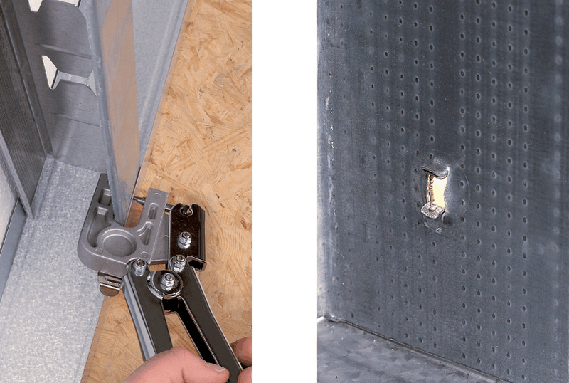

Voor het maken van een verlaagd plafond boven het kookeiland wil ik metalstud gebruiken. Nu kan je die profielen verbinden met een tang. Hoeveel belasting mag dat hebben? Het geheel, inclusief 90cm plafondafzuiging erin gaat natuurlijk best wat wegen. Moet ik dan toch schroefverbindingen gebruiken of gaat dat lukken met zo'n tang?Afbeeldingslocatie: https://tweakers.net/i/sRnarNRxHisHGtxLJunqYwW740c=/800x/filters:strip_exif()/f/image/B8rn5kTcVv2yGlCNxbmLWTBd.png?f=fotoalbum_large

Voor het maken van een verlaagd plafond boven het kookeiland wil ik metalstud gebruiken. Nu kan je die profielen verbinden met een tang. Hoeveel belasting mag dat hebben? Het geheel, inclusief 90cm plafondafzuiging erin gaat natuurlijk best wat wegen. Moet ik dan toch schroefverbindingen gebruiken of gaat dat lukken met zo'n tang?[Afbeelding]
ik zou (na het stellen met de tang) schroeven met Teksschroeven of popnagelen

Stapje verder met de houtbank :).
Afbeeldingslocatie: https://tweakers.net/i/uopUKbp5bu3QyiUOE5DLoaCly9c=/x800/filters:strip_icc():strip_exif()/f/image/o9o89kQoHmlnxSkoJgd4aPj4.jpg?f=fotoalbum_large
Afbeeldingslocatie: https://tweakers.net/i/xcBkyDwunPu6v84t9UrW5jsQxH4=/x800/filters:strip_icc():strip_exif()/f/image/jYLfqi0q8unzyJFByeZ6xShm.jpg?f=fotoalbum_large
Afbeeldingslocatie: https://tweakers.net/i/yKW_qpwGM3l_T64ia8UFQ454je4=/x800/filters:strip_icc():strip_exif()/f/image/Bqha9FYE1VPpH240iT7xs2Xq.jpg?f=fotoalbum_large
Ik heb er een bak in gebeiteld waar je kleine voorwerpen (schroevendraaiers, beitels etc) in kan leggen zodat ze niet van de bank pleuren tijdens ruw werk. Tevens een schuine 'ramp' gemaakt zodat je schaafsel en stof er eenvoudig uit kan vegen.
Die verbindingen zijn toch alleen zodat de studs een beetje op z'n plaats blijven tijdens het bouwen? De verdere constructie (de platen die op de studs worden geschroefd) zorgen voor de echte vastigheid.
Een schroefje is trouwens ook maar zo-zo. Wil je zoiets echt belastbaar vast zetten, dan zou ik bout/moer verbinding door dat gat maken.
Ja, daar was ik al wel bang voor, dank voor je reactie ook.
twain4me schreef op dinsdag 1 maart 2022 @ 21:19:
En popnagelen is ook een idee, ik ga verder dingen uitzoeken :o

@HTT-Thalan mooie werkbank, die gaat niet wiebelen.
Ben inmiddels ook begonnen aan een vuren blad van 160×60×20cm voor een werkbank, dikte hangt nog af van de vandiktebank.
Persoonlijk zie ik in zo'n geul als een mooie aanleg om met de invalzaag te werken. Verlening iets lager dan de rest van het blad, gat voor de afzuiging en gaan. Scheelt ook weer als je dat vooraf doet. ;)
  • HTT-Thalan
HTT-Thalan
Arloid schreef op woensdag 2 maart 2022 @ 09:30:
Zeker, maar de tenniselboog is een goeie reminder aan de effort die mensen vroeger moesten steken in het maken van zulke werkstukken. Ik heb veel gehulp gehad van techniek, maar vooral als 'time saver'. Alles wat ik hier gebouwd heb was ook mogelijk met een schaaf, een zaag, een beiten en een hamer.
  • Arloid
Dat is inderdaad ook zo, maar goed ik pak net als jou de zitmaaier inplaats van de stamaaier.
Wat je bij traditionele werkbanken nog wel eens zag was een eindlat waarin de balken van het werkblad met pen- en gatverbinding in zaten. Dit was om het blad te stabiliseren, scheelt met een nauwe fitting ook een hoop pijpklemmen. Wordt in het engels nog wel eens een breadboard end joint genoemd. Maakt het vrij makkelijk om een gereedschap gleuf te maken.
Maar goed, doe dat de ambachtsliede maar na nadat je een dag met zagen, schaven en beitels heb zitten beunen.
  • HTT-Thalan
HTT-Thalan
Arloid schreef op woensdag 2 maart 2022 @ 09:59:
Ik heb het blad verlijmd, anders had ik idd een breadboard joint kunnen maken. Dat wil ik nog wel eens proberen, maar dan niet met zo'n dik blad, dat zou echt slopend werk zijn. Als ik de keuze had welk hout ik zou gebruiken had ik het ook anders gedaan, maar omdat ik de balken had (en ze in de weg begonnen te liggen) werd dit het project.
@twain4me Ik wil eigenlijk wel gaan popnagelen, maar waar vind je geschikte popnagels? De verbinding van metal studs C/U45 is maar 1,2mm dik en de meeste popnagels hebben toch een minimum verbindingsdikte van enkele millimeters.
  • Det
  • Laatst online: 21-10 22:18
Det
Ik zie deze van 4mm dik / 6mm lang, als je inzoomt op de verpakking zie je dat die van 1,5 tot 3mm kan. Mijn ervaring is dat 1,2mm dan ook niet zo'n punt is. En desnoods doe je er aan de stuikkant (dus niet waar de kop zit) een ringetje achter.
