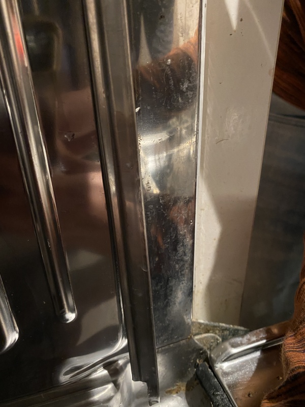

  • Waah
Is repareren ook een klus?
De metalen strip die het rubber van onze vaatwasser op zijn plek moet houden is los. Daardoor wil het rek er niet meer goed uitrollen. Erg vervelend. Maar ook zonde om een hele nieuwe vaatwasser voor te kopen.
Echter lijkt het er op dat de strip er op gelast is (of iets dergelijks). Hoe kan ik dit weer makkelijk vastzetten?

Waah schreef op maandag 21 februari 2022 @ 09:55:
Je zou op het type nummer van je vaatwasser kunnen googlen of de deurrubber los te krijgen is.
Heb het ooit voor een machine gehad en voor €25 euro of zo had ik toen een nieuwe die ik er zo in kon zetten.
Maar geen idee of dat bij de jouwe ook lukt

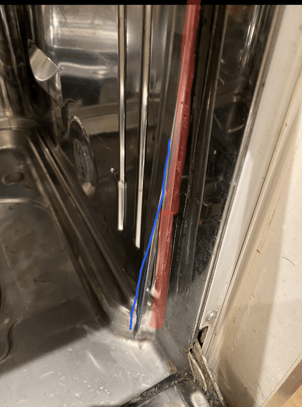

  • Waah
Togi schreef op maandag 21 februari 2022 @ 10:09:
Het rubber heb ik wel O-)
Het is de metalen strip waar die jn klemt.
Je hebt de wand van de vaatwasser, dan het rubber en dan een metalen strip waar die in klemt.
De metalen strip is een soort U-profiel zeg maar waar die in klemt.
Misschien zou duidelijker. Rood is waar het rubber zit en waar de metalen strip zou moeten lopen... Blauw is waar de metalen strip nu is (en dus los zit).
Afbeeldingslocatie: https://tweakers.net/i/esPwbillWS-YWXNO7wXdMuAUtdc=/x800/filters:strip_exif()/f/image/fsOHW3mVkmZ9ZP5aq7FwHXUK.png?f=fotoalbum_large
Ik moet dus eigenlijk metaal op metaal vastzetten... Of aluminium of wat ze maar gebruiken voor vaatwassers.
Misschien kan je kneedbaar aluminium gebruiken? Ik weet dat dat spul ook onder water werkt.
Kun je niet een klein gaatje in de strip en de wand boren waar je vervolgens een klein RVS schroefje indraait? (met wat kit ertussen)
  • Waah
dragonhaertt schreef op maandag 21 februari 2022 @ 11:16:
Ah, bedankt voor het op de goede weg brengen!
Ga het nu proberen met Q-Bond. Dat is gemaakt voor metaal en andere kunststoffen. Lijkt stevig genoeg en wilde sowieso nog speciale lijm voor kunststof, rubber en metalen hebben.
Vinze schreef op maandag 21 februari 2022 @ 11:29:
Dat zou een heel klein schroefje worden dan, maar houd ik als optie 2 in het achterhoofd als de lijm niet werkt.

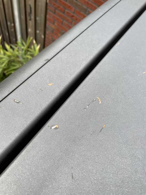

Schade rand van plat dak, alle locaties van de inslag tijdelijke afgeplakt met duct-tape:
Afbeeldingslocatie: https://tweakers.net/i/6cvMydUEiHqTfdkxgr57_KhkQo0=/232x232/filters:strip_icc():strip_exif()/f/image/yp7G6e4aPkTdrR4KuW9lWk1f.jpg?f=fotoalbum_tileAfbeeldingslocatie: https://tweakers.net/i/78exlFvygRi9KpgKLdGSd7XgSks=/232x232/filters:strip_icc():strip_exif()/f/image/wcRyDe4yh6qQUmBbTkYGXAsA.jpg?f=fotoalbum_tileAfbeeldingslocatie: https://tweakers.net/i/tnwupL2nQv5crz4jayu2d4LzTa8=/232x232/filters:strip_icc():strip_exif()/f/image/gGg8RvdLsrNJvLM4XWAyRQjF.jpg?f=fotoalbum_tile
Afbeeldingslocatie: https://tweakers.net/i/ZHUwrmTX9u44-nlY-3XuFPbg0U4=/232x232/filters:strip_icc():strip_exif()/f/image/pvWqUsxutmOQnS1pYRrLT0EJ.jpg?f=fotoalbum_tile
Tevens ben ik benieuwd wat tweakers zouden doen met de schade aan m’n slechts 2 jaar oude zonwering. Offerte opvragen voor nieuwe behuizing?
Schade zonwering:
Afbeeldingslocatie: https://tweakers.net/i/XkqSZUG3JIf_VCsgtSRXUenB-5s=/x800/filters:strip_icc():strip_exif()/f/image/46DpDWUhxXywiTBS0PWgessQ.jpg?f=fotoalbum_large
  • LED-Maniak
Kan je dat PVC niet beter repareren met een strook... PVC? En dan een lijm die PVC smelt zoals Tetrahydrofuraan. Dan krijg je uiteindelijk na het lijmen weer één stuk PVC. TPO is geen PVC.
[ Voor 38% gewijzigd door LED-Maniak op 21-02-2022 21:21 ]
  • vso
vso
tja...
Chic schreef op maandag 21 februari 2022 @ 20:51:
Door storm Eunice is een dakpan van de buren naar beneden gekomen. Deze heeft ons platte dak van de uitbouw geraakt, daarna onze zonwering en uiteindelijk op de terrastegels terecht gekomen.
Vandaag is een dakdekker langsgekomen om de schade te beoordelen en deze zei dat het gemaakt kon worden door de PVC dakbedekking te voorzien van een nieuwe strook EPDM.
Ik heb geen verstand van de dakbedekkingsmaterialen, maar ik vroeg of die 2 verschillende materialen wel op elkaar kunnen? Zijn antwoord was dat dit prima kan. Als ik echter zoek op internet kom ik enkele websites (voorbeeld) tegen die zeggen dat dit niet kan.
Verder onderzoek in de documenten van het oorspronkelijke bouwbedrijf leert mij dat het een TPO dakbedekking is.
Iemand verstand van zaken of een EPDM strook nou wel of niet kan? Of verder zoeken naar iemand die TPO dakbedekking reparatie doet?
Schade zonwering:
je kan (andere) dak bedekkers vragen hoe ze TPO dak herstellen (tpo contact lijm is het antwoord wat je zoekt) en naar gelang wat je verzekering betaald oid of als je een eigenrisico hebt vragen wanneer men tijd heeft. als het makkelijk bereikbaar/beloopbaar is en ze hebben ergens wat over ? oid ..
zonwering idem
Tja vanalles

zonwering zou ik plekjes opschuren en ff aanstippen met hamerite ofzo.... vind dat een beetje zonde om verzekeringskwestie van te maken. Is toch alleen cosmetisch zo te zien?

@Chic de schade aan de zonwering zit aan de bovenkant wat je normaal gesproken niet ziet? Lekker met rust laten…

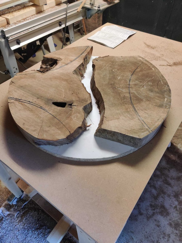

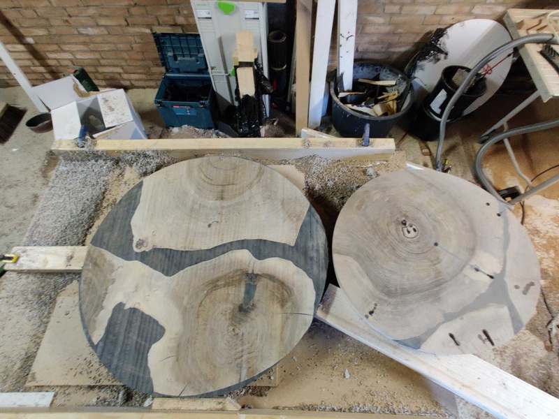

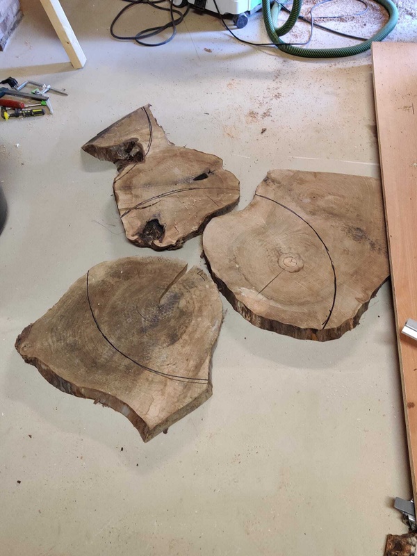

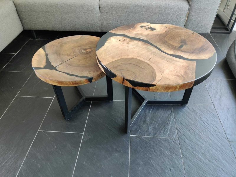

Ik heb dit een tijdje geleden gemaakt maar helemaal vergeten hier nog te posten. Dus bij deze nog.
Ik wilde graag even oefenen met epoxy, want uiteindelijk wil ik onze eettafel er mee maken. Dus begonnen met een koffietafel. Na overleg met mijn vriendin, moest die rond worden, en toen moesten het er ook twee zijn. :+
Afbeeldingslocatie: https://tweakers.net/i/q57gt8swEQvXAMyaws0yfc-E4tE=/x800/filters:strip_icc():strip_exif()/f/image/gTGOg5YP2yvqgGt0QwuU2D4Y.jpg?f=fotoalbum_large
Bij een houtwinkel had ik wat ruwe houten stukken gekocht. Een beetje gekeken hoe ik het ongeveer wilde hebben.
Afbeeldingslocatie: https://tweakers.net/i/zIDIOBpEXNCeneIODqVa3pMJUQQ=/800x/filters:strip_icc():strip_exif()/f/image/0cfk23k3UL0YR9JSXFhRvdio.jpg?f=fotoalbum_large
Toen twee mallen gemaakt. De rand is van stukloper en een soort teertape.
Afbeeldingslocatie: https://tweakers.net/i/DwxB30TOuHxxfDfmmxZLdGLcae4=/x800/filters:strip_icc():strip_exif()/f/image/ayMP0hNIhhvj3UvsZglfNdkB.jpg?f=fotoalbum_large
Zoals je ziet was ik afgeweken van het eerste ontwerp. Enfin, grof uitgezaagd, vervolgens de randen ruw gemaakt en al voorbereid met epoxy zodat alles al een beetje dicht zit (ivm dat ik zwart ga gieten, wil ik zorgen dat het niet overal in het hout trekt). Overigens om het kort te houden, heb ik hier allemaal geen fotos van neergezet.
Afbeeldingslocatie: https://tweakers.net/i/nu5a1D_9N1X83t8JtyYyyvgkQz4=/x800/filters:strip_icc():strip_exif()/f/image/4XU7LsDCr95OTnmjtmfAhKQU.jpg?f=fotoalbum_large
Gegoten. Het lijkt alsof ik kneiter veel klemmen heb om alles vast te zetten. Het zijn misschien veel klemmen maar ze zitten maar losjes. Dit is puur om te zorgen dat het niet gaat drijven. Na wat uren heb ik ze nog wat losser gezet.
De ventilator was om het een beetje te koelen. Het was een relatief dik stuk hout/gietwerk.
Afbeeldingslocatie: https://tweakers.net/i/P7VeUUIoNcEgbT5jywsi1FvQr-w=/800x/filters:strip_icc():strip_exif()/f/image/QojrcR5qiZzhWZwy2aZCGXxM.jpg?f=fotoalbum_large
Uit de mal gehaald en vlak gefreesd. Vervolgens nog kleine imperfecties opgevuld met epoxy.
Daarna schuren, schuren en schuren. Nog wat kleine imperfecties gefixed met CA lijm gemixed met een zwarte kleur + activator - daarna weer schuren schuren.
Afbeeldingslocatie: https://tweakers.net/i/vZJWUQfjiM8xTL-C3vQ1Vvk2z3c=/800x/filters:strip_icc():strip_exif()/f/image/LwFPwIgsCdQcCkLltVHF2Wyd.jpg?f=fotoalbum_large
Afgewerkt met Osmo olie, wat je normaal over je parket doet.
En zo staat het in de kamer :)
Afbeeldingslocatie: https://tweakers.net/i/XZQUhDrNOpw7kdyW9zfdSqp9C60=/800x/filters:strip_icc():strip_exif()/f/image/IKzc0zRqrHcmMdZ9BPJCxINe.jpg?f=fotoalbum_large
Afbeeldingslocatie: https://tweakers.net/i/QRq56PqLAa4eI_ucDSQiV9aYN4c=/800x/filters:strip_icc():strip_exif()/f/image/6unjbOjFj7eGekSb7nztQsPV.jpg?f=fotoalbum_large
De poten heb ik ergens online gekocht voor een habbekrats.

Douweegbertje schreef op dinsdag 22 februari 2022 @ 23:02:
Welke epoxy heb je gebruikt?
Blacktail Studio inspiratie? ;)
[ Voor 38% gewijzigd door Slonzo op 23-02-2022 01:47 ]
  • Douweegbertje
  • Laatst online: 12-10 23:24
Douweegbertje
Wat kinderachtig.. godverdomme
Slonzo schreef op woensdag 23 februari 2022 @ 01:46:
Voor het gieten deze: https://polyestershoppen....-grote-gietingen-423.html
Verder had ik nog wat snellere epoxies voor het prepareren/fixen.
En absoluut zijn diverse (met name Amerikaanse) Youtubers inspiratie geweest qua tips en tricks!

louzy82 schreef op woensdag 23 februari 2022 @ 08:17:
Hoeveel epoxy gaat er ongeveer in bij een dergelijk projectje?
Ik had 8.5kg nodig. Heeft ook wel alles te maken met het feit dat de grotere tafel ook vrij hoog is.
Misschien om ongeveer een lijstje te maken;
- Het hout was iets van ~300-400 euro (Toen zeker waren de hout prijzen heel duur en ik was ergens en wilde gewoon van start. Inmiddels heb ik een betere houtzaak gevonden met iets logischere prijzen).
- Epoxy was dus ong. 8.5 kilo voor groot gieten, met nog wat kleinere snellere epoxies, kleur pigment, wat spuiten, handschoenen, etc. ~ 250 euro
- Ik moest het hout vooraf vlak maken, wat eigenlijk heel veel tijd kost want dat moet ik met mijn frees doen. Na het gieten weer frezen. Ik ben daar denk ik wel ~6 uur in totaal mee bezig geweest. Dus pro-tip, zoek iets wat van zichzelf al goed vlak is :+
Als ik dit ooit nog eens doe, dan zou ik niet meer vanaf een boomring beginnen tenzij ik die helemaal intact laat. Dit vanwege de werkende krachten alle kanten op en ik had de poten te strak op de tafel gezet. Dus ik heb na een paar maanden een scheurtje (wat te herstellen is :) ).

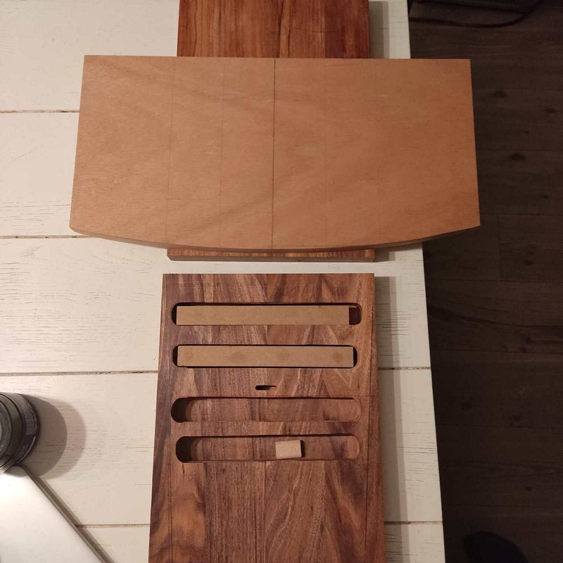

Mijn messenhouder vordert ook gestaag, het tweede schaaldeel is verlijmd en gefreesd. De boel past heel strak met die 2 domino's (je moet best moeite doen om ze weer los te krijgen) en de magneten zijn op strips MDF geplakt. Die liggen nog los zodat ik wat kan tweaken als ik daar behoefte aan heb.
Afbeeldingslocatie: https://tweakers.net/i/B1XBsNqZnaFvyCuPfYp7UoUdwe4=/234x176/filters:strip_icc():strip_exif()/f/image/LxTNBtk82900H1IT17pcBsvc.jpg?f=fotoalbum_medium
je ziet dat de freesmal iets aan het schuiven is geweest, dat vond ik niet zo heel erg omdat het toch geen zichtwerk is. ik heb een 700x400 freesmal, dit is een van de momenten dat de 400x200 wellicht handiger is :+
Nog nooit iets gedaan voor mezelf gedaan waarbij ik die 700 nodig had :'(
Zit nu nog wel even te dubben hoe ik het metalen pootje eronder ga zetten. Heb een slotbout liggen die ik ervoor kan gebruiken maar echt mooi staal vind ik het niet.
Morgen ook maar eens een lokale marmerboer bellen.

1: Werkvolgorde. Eerst Alles verlijmen en dan zagen+frezen? Ik wil de voorkant grof zagen met de decoupeer of afkortzaag en dan met een frees en een mal rond frezen. Gezien ik de delen nu al strak op elkaar heb met domino's zou ik vrij straffeloos de halve delen moeten kunnen vormen. Ze zijn 24mm dik, dus 48mm is best stevig, en dat hout is bikkelhard. Voordeel is dat ik dan zeker bij de groeven uit de buurt blijf. Ook wil ik graag door maar kan ik niet verlijmen omdat ik het pootje nog moet doen.
Afbeeldingslocatie: https://tweakers.net/i/YirR2ZejWwAkObBrBYE1ckO3yMc=/800x/filters:strip_icc():strip_exif()/f/image/5y4Daz1XTsxwNt6N9B5DijOj.jpg?f=fotoalbum_large
Dit is mijn malletje. Potlood aan een touw van een meter oid geknoopt en lijn getrokken. Daarna gezaagd en geschuurd.

Wat betreft het type werk, het zijn geen planken van 200mm.
Ik zaag strips, verlijm deze, vervolgens weer zagen en zorgen dat de kopsekant boven zit en weer lijmen.
Afbeeldingslocatie: https://tweakers.net/i/BRCBdtolcmU2GTnTtHyAzXma4ik=/800x/filters:strip_icc():strip_exif()/f/image/6IIn2ns1YFo9KnkXjpll8MDH.jpg?f=fotoalbum_large
Ik heb de machines niet nodig om het af te werken, immers is dat niet zo prettig met een vandikte bank op de kopsekant :+
Echter het vlak maken (en eventueel ook nog de juiste dikte geven) van de strips en na de eerste verlijming zou heel erg veel helpen en veel tijd schelen. Het zagen gaat op zich wel prima en dat is ook eigenlijk een hele mooie zaagsnede. Doch, hout leeft/werkt en al is het maar een iniminie stukje minder vlak en je ziet het in het resultaat.
Wellicht ook qua context, ik vind mijn snijplanken al super, maar ik wil naar het niveau van 100% perfectie om ze ooit ook goed te kunnen verkopen :)
