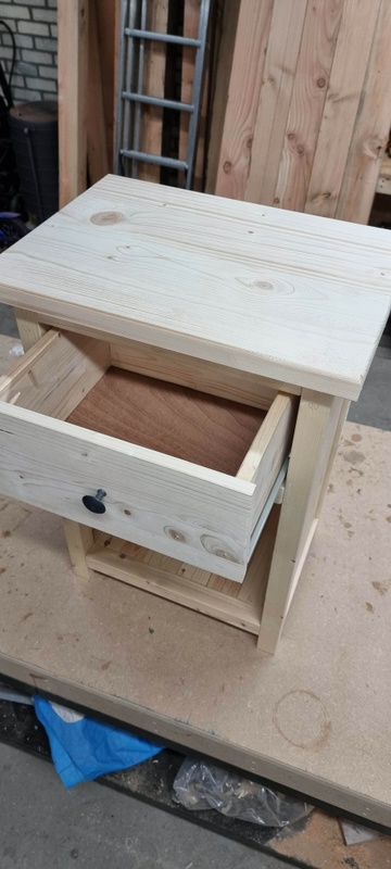

  • ps4mm
  • Laatst online: 20-10 18:13

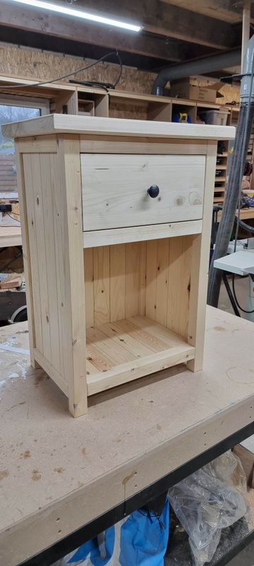

vso schreef op woensdag 16 februari 2022 @ 13:06:
Er staat veel stress op de poot / oud hout ..
Zou een dunne triplex plaat aan de onderzijde van beide poten verlijmen dat geeft extra stevigheid en tevens genoeg vlees om de breuk netjes te verlijmen
OK, dat moet lukken idd. Deuvels erin maar weglaten? Daarmee verzwak je het ook wel weer, dus ik twijfel erover. 2 reepjes triplex eronder klemmen en genoeg lijm tussen de plaatjes en tussen de breuk klinkt als een goeie fix, thx voor de tip!

  • vso
vso
tja...
ps4mm schreef op woensdag 16 februari 2022 @ 13:08:
Reepjes of volledige zool is wel een verschil, uiterraad schuur je de verlijmende delen (de breuk is wellicht vers genoeg om niet te schuren) lijm niet te dik/dun en overtollige zsm weghalen.
Als je het zaagsel mengt met de lijm is dat een mooi vulmiddel. en pas na verlijmen onder een lichte hoek afschuren ..
ps omdat het hout via een stoom/buig proces gevormd is, zal deuvels niet gewenste resultaat hebben daarnaast is het een uitdaging om het uitgelijnt te krijgen vermoed ik. De zool erbij plaatsen lost dat mooi op. daarnaast voeg je extra stevigheid toe.
Ik kan je alleen niet zeggen of houtlijm of een epoxy beter zou zijn ..
Tja vanalles

  • Boudewijn
Boudewijn
omdat het kan
vso schreef op woensdag 16 februari 2022 @ 13:44:
Op het rondlijmen van je extra zool na valt dit toch wel mee qua krachten? Ik doe niets met epoxy dus zou eigenlijk gewoon voor pva-lijm gaan.
Deuvels is idd lastig omdat het rond is. Ik zou eerder goed verlijmen met goed uitgesmeerde lijm en genoeg klemmen.
Als je bang bent dat de boel gaat schuiven kun je een klein draadnageltje in een van je delen slaan en heeeeeel kort afknippen. Daar druk je dan het andere hout op, dan schuift de boel niet meer.

  • vso
vso
tja...
Boudewijn schreef op woensdag 16 februari 2022 @ 14:42:
ik ga me niet wagen aan "x is beter als y" ik zou ook voor PVA gaan maar dat is een keuze die denk zelf moet maken.
Mijn diy "reparatie" gedachte is als volgt:
ik neem aan dus dat het hout via stoom-proces gebogen is dus de ronding is natuurlijk .. de poten staan op een hoek naar buiten maar de uiteindelijke stoel staat op wellicht een relatief klein vlak van de zool. afhankelijk van het gebruik staat er best veel kracht op de voet. Daarnaast heb je vast wel slijtage na vele jaren gebruik, en als het hout te droog word breekt het natuurlijk makkelijker
Dus om meerdere vliegen in 1 klap te ondervangen zou ik een zool eronder plakken, dat helpt het droge hout wellicht niet (als dat zo zou zijn) maar op deze manier vang je wel een breuk op de andere voet of dezelfde voet op een andere plek ..
de zool vastspijkeren versus klemmen kan ook of beide tja .. wat je wilt :)

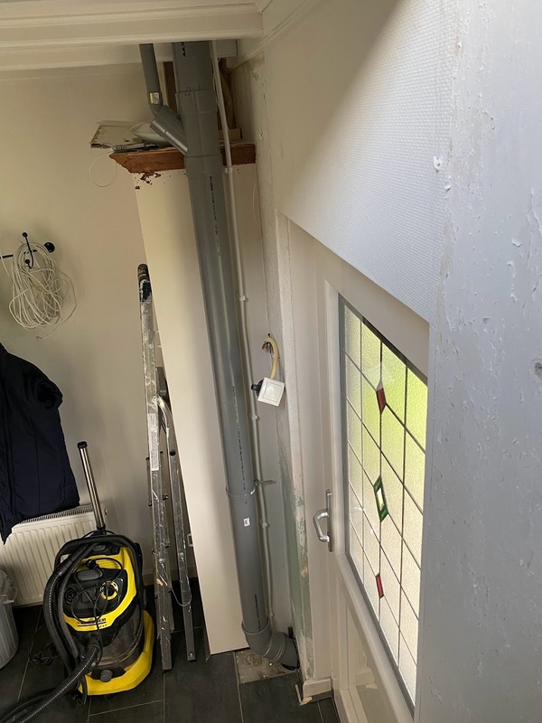

  • Rzaan
  • Registratie: Mei 2018
  • Laatst online: 12:39
Rzaan
Altijd zoekende
Ik had het plan om in het voorjaar mijn schoorsteen op het dak te verwijderen.
En ook het deel dat eronder zit, tot en met de open haard in de woonkamer.
Maar ik had voor de zekerheid een asbest-inventarisatie laten doen.
De inspecteur had slecht nieuws.
In de schoorsteen zit inderdaad een pijp waar asbest inzit.
Ook in het deel van de schoorsteen op de zolder en op de 1ste etage zit zo'n zelfde pijp.
In de open haard op de begane grond dan weer niet.
Daar is de afvoer gewoon gemetseld.
Mijn idee om zelf te gaan slopen kan ik dus gedag zeggen.
Weet iemand hier hoe die gasten te werk zullen gaan?
Bouwen ze een stijger?
Gaan ze met een hoogwerker of een cherrypicker aan de slag?
Of gewoon met ladders en dan puin afvoeren met een ladderlift?
Mijn oorspronkelijke plan was om zelf de schoorsteen te gaan slopen vlak voordat ze een dakkapel komen plaatsen.
Dan moet er toch al een gat in het dak komen en dan zou je met een stijger vanuit de zolderverdieping ook bij de schoorsteen op het dak komen.
Zou dat een idee zijn om voor te stellen als ik offertes bij asbest-verwijderaars ga opvragen?
  • vso
vso
tja...
Rzaan schreef op woensdag 16 februari 2022 @ 18:16:
Bij mij hebben we 1 a 2m schoorsteen oid eraf gehakt.. (geen asbest)
buurman gehad die dat werk deed.. Lang verhaal kort die "mannetjes" komen in vol ornaat en je betaalt een hoop geld + nier enzv
Tegen bepaalde regels mag je zelf wel asbest verwijderen/slopen, maar die moet je goed uitzoeken ..
de bedoeling is dat je de asbestbuis niet gaat beschadigd c.q. in gaat zagen .. dus als je dat kan vermijden ben je blij .. immers als partikulier/klusser zijn er andere regels ..dan iemand die het voor zijn broodwinning doet
Trouwens je schoorsteen is niet een dragend onderdeel van je pand? dus ook dat moet je weten.
Ik zou het in fase(s) doen .. begin met het dak tot zolder vloer. de keer erna de verdieping eronder en de woonkamer als laatste..
Je staat nog versteld van de hoeveelheid stenen die er vanaf komen, en een waterdicht dak lijkt me prio 1 dat zou ik wel uitbesteden oid .. de rest binnen kan je zelf doen

  • Boudewijn
Boudewijn
omdat het kan
vso schreef op woensdag 16 februari 2022 @ 17:54:
ik vind dit soort reparaties leuk om te zien (lees youtube/tv) alleen heb helaas veel te veel samengeperst hout/ c.q gevuld met karton in huis ;)
Je hebt wel een goed punt dat hij slechts op een klein deel van de zool loopt. Ik zou ivm slijtage en je vloer altijd lijmen, doelde met het halve spijkertje alleen op een truc om te zorgen dat de boel bij het lijmen niet verschuift.
Met dun genoeg triplex, desnoods 2 laagjes zou je wel weg moeten komen met buigen zonder te stomen ed lijkt mij.

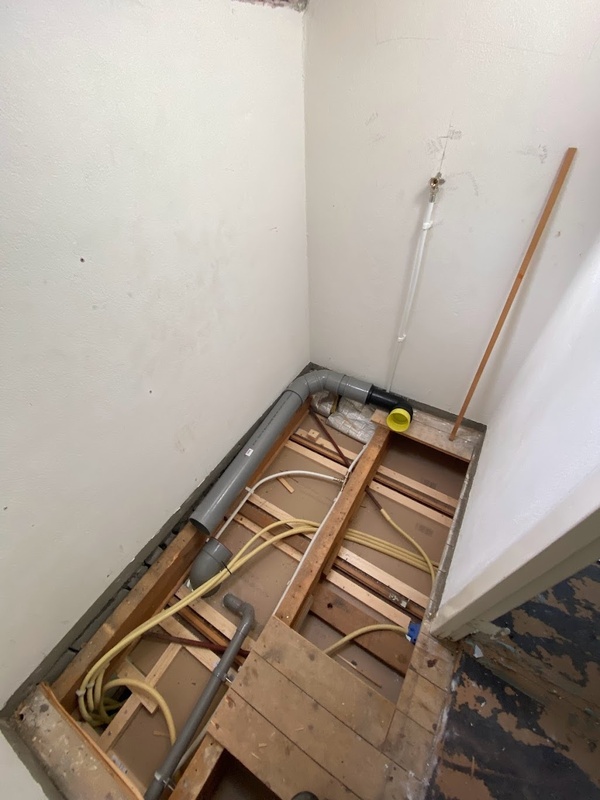

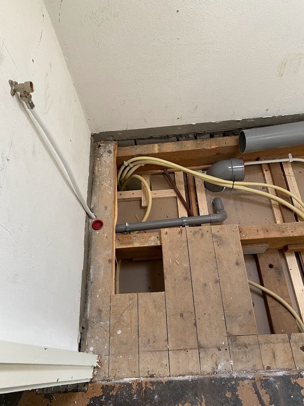

Deze week riolering aangelegd voor de bovenverdieping.
Afbeeldingslocatie: https://tweakers.net/i/bPGmskzVUS0_Wh1yGiTbdre1i4M=/x800/filters:strip_icc():strip_exif()/f/image/h45z8oH1xhQIZtLonisXjTpx.jpg?f=fotoalbum_large
Tevens water aangelegd naar boven. Leuke is dat het een 14 mm leiding is en ik natuurlijk een 15 mm koppeling had. Even een noodoplossing met locktite (locktite om de buis, daarover de knelring en over de knelring wederom locktite): inmiddels al 4 dagen waterdicht. Morgen aan de gang met soldeersokken.
Afbeeldingslocatie: https://tweakers.net/i/0lRFMlPiUaqbjOa6c_YIBJ24snA=/800x/filters:strip_icc():strip_exif()/f/image/pgsAF5kgD5xpUb8kWYe4aFMf.jpg?f=fotoalbum_large
Met de invalzaag mooi kunnen zagen in de houten vloer. Alleen nog wel een puntje tot zorgen. Er staat een cellenbeton muurtje van 8 cm dik op de houten vloer(deze vloer loopt door tot aan de overloop). Daaronder zit een draagbalk alleen deze draagbalk zit niet in lijn met het cellenbeton muurtje. Het muurtje leunt er net 1 centimeter op. Heb ik door het zagen van de houten planken wellicht de constructie aangetast? Dit muurtje zit wel 'Haaks' tussen twee dragende muren in. Het plan is om in het toilet de planken niet terug te plaatsen maar te vervangen voor 18 mm OSB.
Afbeeldingslocatie: https://tweakers.net/i/y2E9aT2eBm8X3WxbYqfP1BJG660=/full-fit-in/4920x3264/filters:max_bytes(3145728):no_upscale():strip_icc():fill(white):strip_exif()/f/image/zjGaLWquWe7jAQn8SyKTrQ2F.jpg?f=user_large
Afbeeldingslocatie: https://tweakers.net/i/Nyc9sqrVXTlPkS5Z2bymkBNesyU=/x800/filters:strip_icc():strip_exif()/f/image/BUU7uu9KNbM5Ik65L57TWfFI.jpg?f=fotoalbum_large
Afbeeldingslocatie: https://tweakers.net/i/vbn88euSQ14Z_RwCq5e4VC81gPA=/x800/filters:strip_icc():strip_exif()/f/image/fiXrdQt4dY5lQqrzUcq3EbdT.jpg?f=fotoalbum_large

JayRune schreef op vrijdag 18 februari 2022 @ 16:06:
Koper 14 kan je knellen met 15mm.
Flink aandraaien, niet voor de eeuwigheid maar tijdelijk kan het wel.
Hoe ga je de ontspanningsleiding van het riool maken? Als je het zo laat is de kans op borrelende en klokkende sifons groot. Het t-stuk in de standleiding moet eigenlijk haaks zijn, ook weer voor de ontluchting van het riool.

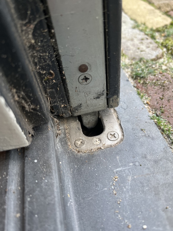

  • DateTime.Now
Afbeeldingslocatie: https://tweakers.net/i/o3UZInW4jtH90-KpMeqvPuaKoys=/x800/filters:strip_icc():strip_exif()/f/image/jbQAWytPRWFoOAVLyrDjNSEU.jpg?f=fotoalbum_large
Ik heb dubbel openslaande deuren en die rammelen als een gek, ook zonder eunice. De speling zit in de onder en boven kom en pen. Iemand enig idee hoe ik deze speling kan opvangen ?
Onderkom is ook niet de juiste terminologie, hoe zou dit heten ?

DateTime.Now schreef op zaterdag 19 februari 2022 @ 08:28:
Wij hadden precies hetzelfde, maar gebruikte de tweede deur nooit. Daarom hebben we die ook vast gemaakt en het probleem was voor ons opgelost :-p
  • Koekstra
Espagnolet sluitkom. Je hebt ook sluitplaten, maar dan heb je alleen het bovenkantje.

Zeg het maar, ik heb het opnieuw bekeken. En het is niet echt een folie, maar hard plastic.
Op sommige delen lijkt het er wel afgetrokken of beschadigd.
2e foto is van het raam zelf, zijkant is er geheel af. En de onderzijde zit er nog,
Afbeeldingslocatie: https://tweakers.net/i/Gv7iD5_pzD3EXcaOoSzSV79uiz8=/800x/filters:strip_icc():strip_exif()/f/image/7xHiZ2RLC0qsGbc6R3sGqIVq.jpg?f=fotoalbum_large
Afbeeldingslocatie: https://tweakers.net/i/hBuSP2ZsblQPqgdGuKmNY8jmKhE=/x800/filters:strip_icc():strip_exif()/f/image/ThvhflfzEX83uG0flJJcLRni.jpg?f=fotoalbum_large

ppeterr schreef op zondag 20 februari 2022 @ 13:59:
@fmb gelijkwaardig ?
Het lijkt er wel heel erg op. Ik trok het er alleen zo af, kostte geen enkele kracht maar het was dan ook een nieuw raam.
Misschien hard geworden door de jaren heen?

fmb schreef op zondag 20 februari 2022 @ 14:13:
Zou echt heel goed kunnen, zit er dan een jaar of 10 op denk ik. Heb er een klein stukje
proberen af te trekken, daar waar er al een stuk uit is. En het breekt meer af dan dat ik
iets los haal.

Kastje gefröbelt dit weekend uit afval en restjes :).
Afbeeldingslocatie: https://tweakers.net/i/R3EiEyhO12Hx_JWke61JZB1S8zE=/x800/filters:strip_icc():strip_exif()/f/image/TWvk3zdbSqEdMdlHqMLbCaHB.jpg?f=fotoalbum_large
Afbeeldingslocatie: https://tweakers.net/i/05nTlDqkfS2B6_mKRBaE4RAGNRM=/x800/filters:strip_icc():strip_exif()/f/image/ZBJTCj1NybB4IgGryUGWvvZc.jpg?f=fotoalbum_large
Afbeeldingslocatie: https://tweakers.net/i/uspgMJulyRyb8bbv8cTJJJdvNRw=/x800/filters:strip_icc():strip_exif()/f/image/7zymD0NFOxGCrae1FYgL8roP.jpg?f=fotoalbum_large
Afbeeldingslocatie: https://tweakers.net/i/Z3XRxa0yoS1W8k7lNoNLXIxW754=/x800/filters:strip_icc():strip_exif()/f/image/YDcqKRJdNxvHWm2YVenM7BQU.jpg?f=fotoalbum_large
Afbeeldingslocatie: https://tweakers.net/i/GTc_Ohzv8bRRc9fJP7AAv_xcXa4=/x800/filters:strip_icc():strip_exif()/f/image/wCs6dCFmW2quS3plX00zmRG7.jpg?f=fotoalbum_large
  • twain4me
twain4me
Leuk! Ook nog een paar knappe hout verbindingen gebruikt of is "alles" pockethole?

twain4me schreef op zondag 20 februari 2022 @ 16:48:
Nope, alles is lijm en/of pockethole. Was mijn eerste keer dus wilde daarmee experimenteren.
Het gemakt bevalt me goed en je kan het netjes verbergen, maar het is niet zo elegant en stevig als een ouderwetsche pen-en-gat verbinding (die 4x zoveel tijd kost). Voor zo'n klein ding wat op zoveel plekken geschroefd zit is het echter meer dan stevig genoeg.

HTT-Thalan schreef op zondag 20 februari 2022 @ 16:44:
wat kwam aanwaaien toch :+

HTT-Thalan schreef op zondag 20 februari 2022 @ 16:58:
blijft een net ding hoor, ik heb vroeger dat soort dingen wel gemaakt met houtverbindingen en dan is het nog best moeilijk om het zo strak te krijgen. maar wel een goede oefening. voor het resultaat en de snelheid is lijm en pockethole natuurlijk prima. hangt een beetje van je bedoeling af van het werkstuk. :) nu was dat oefenen met pocketholes d:)b

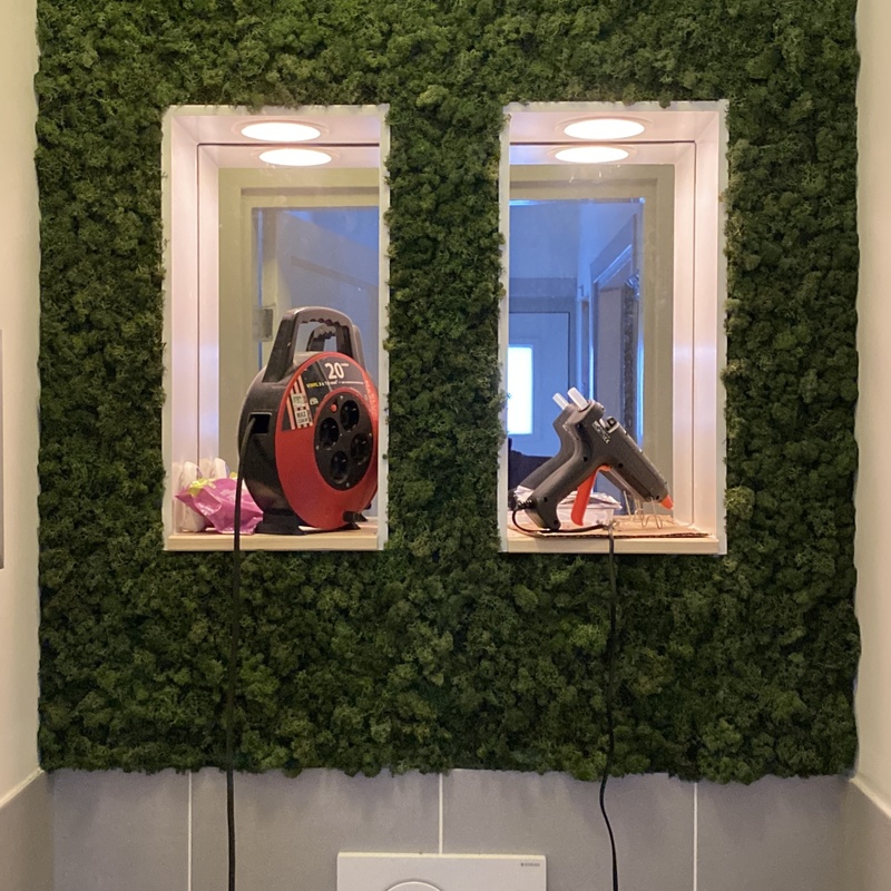

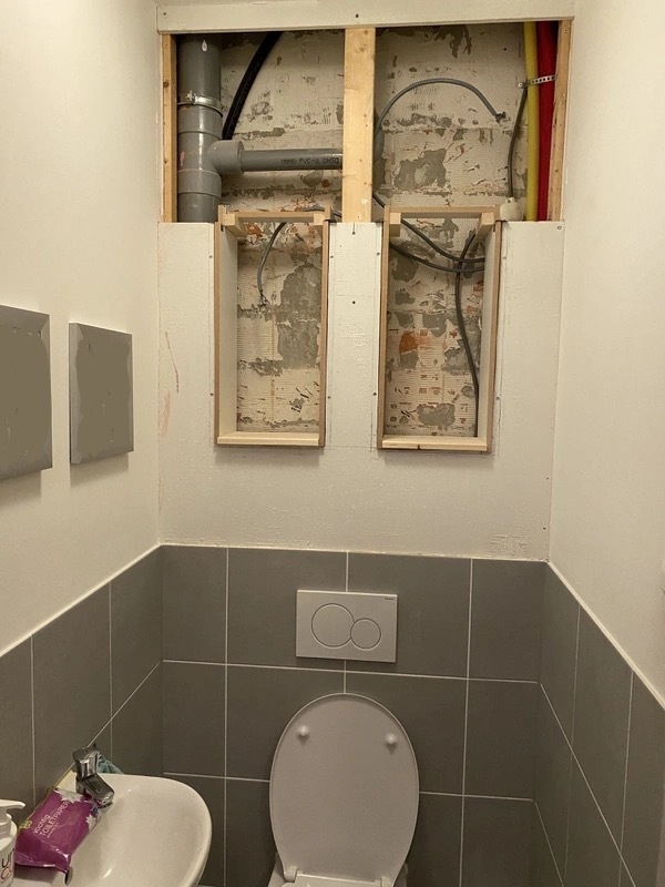

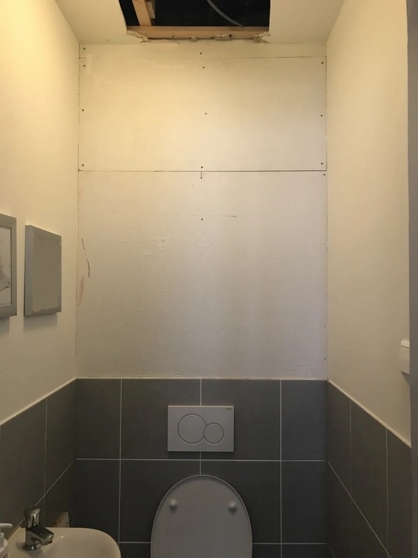

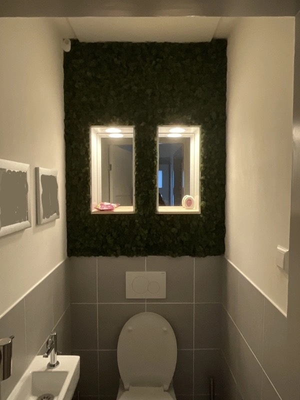

Ik kan me ook hier melden
Toilet renovatie: ruimte achter de achterwand uitgenut, nisjes gemaakt, spotjes (op bewegingssensor) opgehangen, moswand gemaakt, en fonteintje vervangen. Was een leuke klus. :)
Voor: (had het glasvlies behang dr al afgetrokken)
Afbeeldingslocatie: https://tweakers.net/i/qBwhxqWLrleTG94sNH2tkTw52WQ=/full-fit-in/4920x3264/filters:max_bytes(3145728):no_upscale():strip_icc():fill(white):strip_exif()/f/image/nNx2lESelUa9OeBSMlDzOchC.jpg?f=user_large
Onderwegs
Afbeeldingslocatie: https://tweakers.net/i/nJ23rCPqEcPqXnr9qfxC-5yL3ZE=/full-fit-in/4920x3264/filters:max_bytes(3145728):no_upscale():strip_icc():fill(white):strip_exif()/f/image/5d1OsyFjqsPaKObN52fEuEfN.jpg?f=user_large
Oude fonteintje als mooie afvalbak O-)
Afbeeldingslocatie: https://tweakers.net/i/Nphs_9xkLLtsaDG6wVMY3ugkV7k=/800x/filters:strip_icc():strip_exif()/f/image/n2gnvVYfEF6xSiU94R8v3bM0.jpg?f=fotoalbum_large
Nisjes gefixt, spotjes erin (Ikea tradfri)
Afbeeldingslocatie: https://tweakers.net/i/N9FX3Ow1iVHVeoLILknn1ZWnKPw=/x800/filters:strip_icc():strip_exif()/f/image/DqsylA7yWW0MShGTt3H4eQzp.jpg?f=fotoalbum_large
Fonteintje vervangen
Afbeeldingslocatie: https://tweakers.net/i/nLA_J9f06Dt5RZrKz3BrSWw3TaY=/x800/filters:strip_icc():strip_exif()/f/image/5AQ7ueLIpbj73Q8hym2dN889.jpg?f=fotoalbum_large
Mos geplakt
Afbeeldingslocatie: https://tweakers.net/i/IIjHHHFB7aUHSFkgR7Ynwu6rpno=/800x/filters:strip_icc():strip_exif()/f/image/TcWxOwPpAlzz5FbquOENUvsZ.jpg?f=fotoalbum_large
Resultaat
Afbeeldingslocatie: https://tweakers.net/i/krAjQufe_SvKxYLBC2Cfm10UGew=/full-fit-in/4920x3264/filters:max_bytes(3145728):no_upscale():strip_icc():fill(white):strip_exif()/f/image/iHKYQjgUemqrTry1uqemTgQy.jpg?f=user_large
Krijg veel positieve reacties. Was leuk om te doen en imo is t er flink van opgeknapt. Ook leuk dat t net iets anders dan standaard is O+
  • vso
vso
tja...
caspervc schreef op zondag 20 februari 2022 @ 17:49:
Onderwegs
Mos geplakt
Resultaat
je kan het mooi vinden, (niet mijn smaak) toch +2 voor de loze ruimte gebruiken op slimme wijze en het delen met ons
