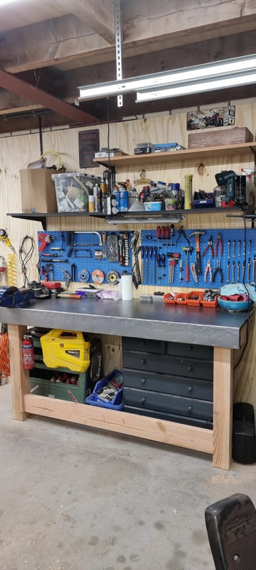

Ik ben bezig met een nieuw project met resthout. Een soort mega werkbank, kast en mitre saw station in 1. Super handig. Op zich is hij af, maar nu wil ik het mdf werkblad nog afwerken met iets slijtvast. MDF is natuurlijk niet het meest geniale materiaal voor een werkblad.
Wat zouden jullie doen? Bootlak? polyurethane?Of gewoon gekookte lijnolie?
Het is niet alleen absorberend, het is ook erg zacht. Daar gaat olie of lak niks aan helpen. In feite is MDF niet eens 'hout' in de zin dat het geen vezelstructuur heeft - het is gewoon stof samengeperst tot een plaat met behulp van een zooi lijm.
Je kunt er beter nog een plaat op maken, bv betonplek of iets dergelijks.

HTT-Thalan schreef op maandag 14 februari 2022 @ 10:30:
Ik gebruik een MDF tafel in de werkplaats puur als afwerkstation (lijmen, verven etc).
Ik vind het nog wel meevallen met zacht eigenlijk. De kopse kanten, en kracht bepaalde kant op is idd erg zacht, maar het blad zelf is hartstikke hard. Dat komt wel goed, voor nu. Zeker om te bedenken dat het een resthoutproject was en ik geen dure plaat betonplex ga kopen. Sowieso is dat veel te glad en onhandig voor een werkblad imho.
Ik laat het dus zo. We zien wel hoe het loopt :)

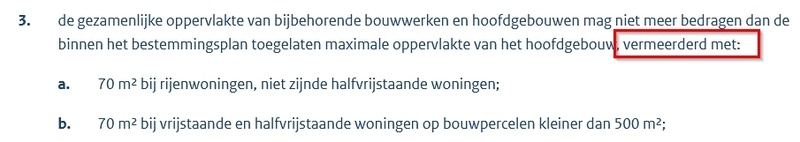

Ik ben bezig om te kijken naar de mogelijkheden om een tuinhuis te vervangen door een berging naast het huis. Ik kom dit tegen op lokaleregelgeving.overheid.nl
Maar wat betekend dit nu precies?
Dat eventuele aanbouwen gezamenlijk niet groter dan 70m2 mogen zijn?
Afbeeldingslocatie: https://tweakers.net/i/oE99lvnB1jBDvo1Okactm3HNgtk=/800x/filters:strip_icc():strip_exif()/f/image/dY0hugMn440SbtQi6tlodwWR.jpg?f=fotoalbum_large
7x 410 pw 15° op zuid met enphase IQ8M -- Marstek E V3 5.2 kWh -- Marstek A 4.2 kWh wellicht pv er aan op O en W -- 2x MHI SRK20ZS-WF -- Zonneplan -- Homey -- Houtkachel tbv hoofdverwarming
  • dreamscape
  • Laatst online: 09:30
Plus de ruimte die je nog hebt van de 'binnen het bestemingsplan toegelaten maximale oppervlakte van het hoofdgebouw'. Als je hoofdgebouw 10 m2 kleiner is dan toegestaan volgens het bestemmingsplan, dan heb je dus 10 m2 extra.
Tenminste, zo lees ik het...

robkrekel schreef op maandag 14 februari 2022 @ 11:01:
Ja, maar dat is dus vanaf het bestemmingsplan. Eventuele 'vergunningsvrije' aanbouwen en andere appendices moeten meegeteld worden.
En let op, een pergola met dak kan bijvoorbeeld ook al meetellen

TheGhostInc schreef op maandag 14 februari 2022 @ 13:13:
Ah, tnx. Fijn dat ze dat er lekker duidelijk inzetten.

Zo'n pergola is ook wel weer apart
Onze overkapping (25m2 en aluframe met lamellen dak) die in april komt valt onder het kopje "Zonwering"
Hierdoor valt ie niet onder de te bebouwen oppervlak en zit je ook niet met een evt minimale afstand tov de buren en zit je ook niet met een maximale hoogte.
Soms snap ik gemeentes en regels niet

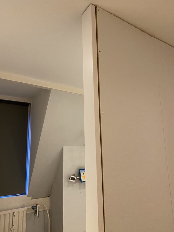

Afbeeldingslocatie: https://tweakers.net/i/x2owoFHu8xOwr-aJx1EqRXNZOT4=/x800/filters:strip_icc():strip_exif()/f/image/gWZfRCfga2Do8gEiVghZTkav.jpg?f=fotoalbum_large
Scheidingswandje geplaatst op onze slaapkamer om onze baby een beetje af te zonderen van ons bed. Eerste keer dat ik zoiets maak, ben erg tevreden met het resultaat. Ik heb Agnes wandplaten gebruikt om te voorkomen dat ik nog weken in de ellende zat met egaliseren/stucen en sauzen van gipsplaten. :) Rondom de bovenkant/onderkant komt nog een kroonlijstje, en de zichtbare schroefjes druk ik dicht met van die dopjes. Zit ik alleen nog met die kier tussen de gibodekker en de wandplaten. Normaal zou je zeggen afkitten, maar hij is 12mm diep, is dat niet wat diep voor te kitten?

  • cverkooyen
Bob Popcorn schreef op woensdag 16 februari 2022 @ 09:38:
Anders een latje / sierlijst plaatsen

Plop!
cverkooyen schreef op woensdag 16 februari 2022 @ 09:41:
Ja dat is in principe m'n laatste optie omdat je het dan nog verder gaat opdikken.
je kan ook een T-profiel/overgangs-profiek ertussen zetten. op 3 of 5 plekken een dotje montage kit in de spleet en erin drukken als je breed genoeg bent oid werk je gelijk de schroeven weg
Afbeeldingslocatie: https://beeldbank.prepublisher.com/pictures/Standaard/GBH/6/GBHC4926.PNG
Je hebt ze in plastic/metaal misschien hout ? plat en rond afgewerkt .. ga even neuzen in de bouwmarkt(en)

vso schreef op woensdag 16 februari 2022 @ 10:16:
Dat ziet er wel goed uit :) Thanks!

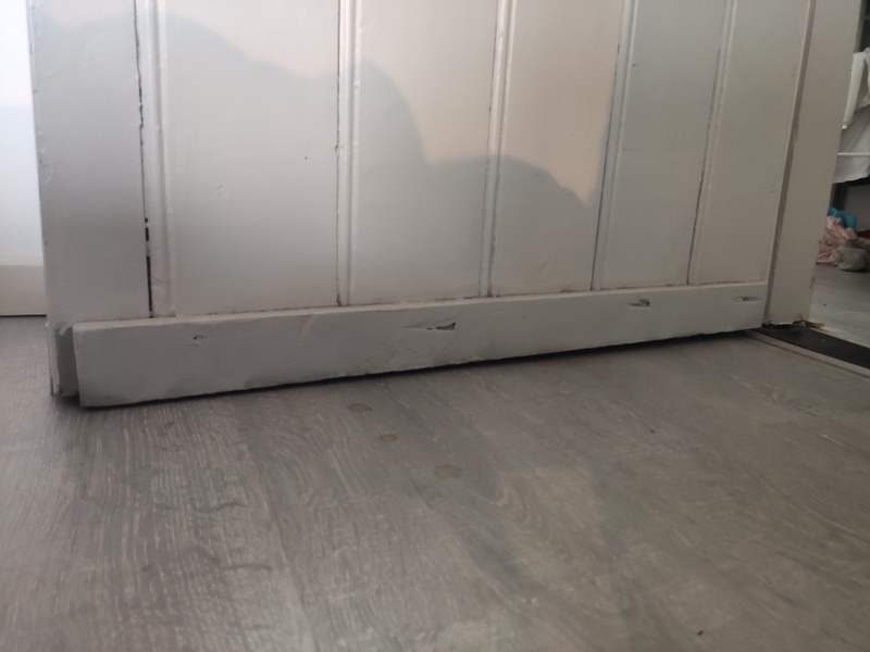

Hoop dat jullie me hiermee kunnen helpen. Ik woon in een oud huis (circa 1900) waar alles schots en scheef is. In de studeerkamer zit ik met een niet waterpas vloer. De deur is daarom van onderen scheef gezaagd, anders opent die niet. (Zie foto's).
Afbeeldingslocatie: https://tweakers.net/i/H5aE9TO-Hx_PNyX7Hr8H08KuLQQ=/800x/filters:strip_icc():strip_exif()/f/image/0UUMIdyJWyX0VRbZGmENKz7r.jpg?f=fotoalbum_large
Deur dicht
Afbeeldingslocatie: https://tweakers.net/i/SKpXvLzpUh4Gy2QifHQnT4etLmk=/800x/filters:strip_icc():strip_exif()/f/image/clevUS4tY6GxTJqjolRMA2Ps.jpg?f=fotoalbum_large
Deur open.
Momenteel ben ik bezig met isoleren van de kieren. Zoals je ziet is de kier aan het uiteinde maximaal 4 cm. Een dorpel op de deur plaatsen zou ervoor zorgen dat deze niet meer opent. Volgens mij is dus een valdorpel in de deur frezen de enige optie. Ik kan echter geen valdorpels vinden die een kier van 40 mm afdekken. Hebben jullie een ander idee? Of weten jullie een valdorpel die dit wel kan?

jocd schreef op woensdag 16 februari 2022 @ 10:42:
Deur dicht
Deur open.
Drempel eruit werken, deze evenwijdig aan de deur zetten lijkt me de meest zinnige oplossing voor korte termijn
je hebt tochtdier die je met een breed stukje band eromheen, aan de deur kan nagelen/schroeven zodat je bij deur open/dicht doen dat ding niet elke keer hoeft te bukken om te corrigeren .. .

Maar wat is er zo scheef, het lijkt alsof de vloer/huis verzakt is aan 1 kant.. 4cm over 1m is best veel als je huis 5-7m breed is kijk je tot 20-30cm hoogte verschil aan. :|
Deur dicht
Deur open.
In basis wil je eigenlijk de kieren onder een deur open houden ivm ventilatie, ik zie dat je ook dubbel glas hebt dus door het glas in lood heen ventileren zal ook niet meer van toepassing zijn. hou dit dus in de gaten maar misschien werkt dit principe wel gewoon, misschien moet je het wel op maat (laten) maken ivm die 4 cm https://www.bol.com/nl/nl...g-zwart/9200000093940244/

Hoe zouden jullie dit oplossen?
Er is op zich ruimte om 2 deuvels naast elkaar er in te boren, scheut houtlijm ertussen.. zou dat goed genoeg zijn?
Andere/betere opties?
Afbeeldingslocatie: https://tweakers.net/i/E0FP6HnY5AxJBcd956iYiKmH_k0=/800x/filters:strip_icc():strip_exif()/f/image/aLZRD5J3R4lAeRd1kXM3Dz5b.jpg?f=fotoalbum_large
  • vso
vso
tja...
ps4mm schreef op woensdag 16 februari 2022 @ 12:48:
Er staat veel stress op de poot / oud hout ..
Zou een dunne triplex plaat aan de onderzijde van beide poten verlijmen dat geeft extra stevigheid en tevens genoeg vlees om de breuk netjes te verlijmen
