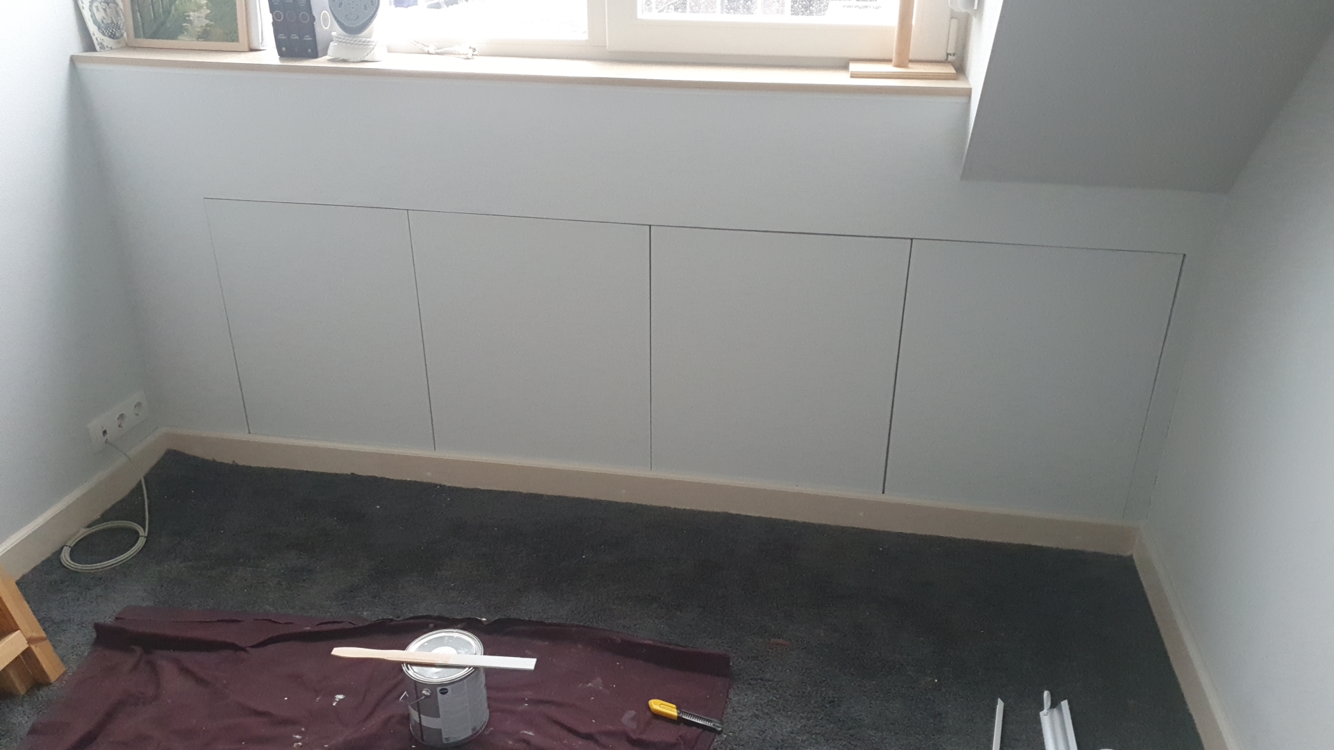

update-je zolder (laatste loodjes)
Afbeeldingslocatie: https://tweakers.net/i/YFDFJGxYoBdvrAdlKJi24zk8ThE=/800x/filters:strip_exif()/f/image/bRJFxkCI45Pv95J9ejib7Oci.png?f=fotoalbum_large
veel passen en meten zeker de laatste loodjes, de binnenkant van de cv ruimte gaat er wel weer tzt uit en alle platen worden voorzien van een isolatieband laag op de balken voordat de OSB/Gipsplaten definitief op hun plek gaan. we zitten nog te twijfelen of we de holle ruimte gaan vullen met isolatie materiaal en eventueel nog een folie spannen (restant van zolder isolatie) . btw ik ga geen 2 kanten folie doen wegens vocht opsluiten
gezien het CV hok ook dienst doet als wasmachine /droger ruimte, is geluid en "vocht" isolatie wellicht prettig zodat de zolder niet verwarmd word.. de MV hangt rechts van de cv
hier vorige update met een kijkje in de cv ruimte - Deel 6"

Pazo schreef op zaterdag 29 januari 2022 @ 19:36:
Vandaag even wezen behangen. Het wandje waar de luiken in komen te zitten, en de luiken zelf. Als is het op de foto niet heel goed te zien dat er nu glasvliesbehang op zit. Denk morgen het eerste laagje verf er overheen.
Het gaat niet zo snel, want heb niet zo veel tijd, maar we zijn weer een stapje verder.
De panelen zijn behangen en geschilderd. Moet zeggen dat het er best strak uit ziet.
Afbeeldingslocatie: https://tweakers.net/fotoalbum/image/v9UEYkXbvpG99l9gWUGa9pL5.jpg
Van het weekend gaan alle plinten een nieuw likje verf krijgen.
