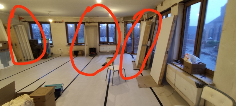

vso schreef op zaterdag 5 februari 2022 @ 18:38:
dit is de 2de keer dat ik er deze monteer moet ik eerlijk zeggen.. nummer 3 komt rechts v.d schakelaar.
Meteen kant en klaar (bij de HB bv) nu kom ik met 7cm mooi uit met OSB,4x4 paal en gips) de "lipjes" komen netjes overheen met meteen kant en klaar zou dat niet zo zijn .. en vond de deur enzv niet echt degelijk (te dun materiaal) .. maar dat is persoonlijke mening.
Dorpel ? dat ding boven neem ik aan ;)
Boven --> vreemd stuk hout wat erg lastig is om op maat te maken en er zit wel "maten" in maar die kwamen dit keer niet zo lekker uit .. kijken of de 3de beter past.. maar uitzagen op maat is zeker wel een dingetje.
Vandaar dat ik (zoals je net rechts onder op de foto zag) een deur heb liggen om kijken of alles past. voordat ik de post monteer.
onder = tijdelijke "drempel" de vloer moet namelijk nog opgehoogd worden.. en ja ik had eerst de vloer kunnen ophogen en daarna de drempel maar ik gebruik het hout als hoogte lijn .. gezien het toch op zijn plaats moet blijven .. knieschotten zijn al op nieuwe hoogte gemaakt. .
maar het werkt prettiger met 59/60cm ruimte hebben dan 57 .. toch :)

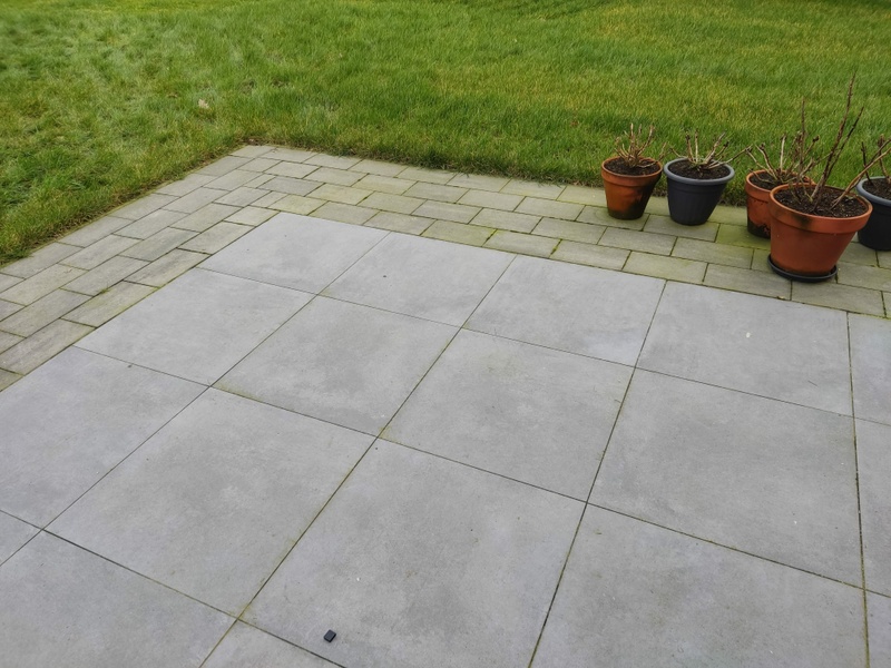

Wij zijn van plan om een overkapping te gaan bouwen, nu is er een deel van de woning bedekt met dit hout, ik zou dit graag ook gaan gebruiken als gevelbekleding voor de overkapping. Kan iemand mij vertellen aan de hand van de foto’s welk houtsoort dit is
Afbeeldingslocatie: https://tweakers.net/i/lC6Sts53VPNOAp5pHwyAODBRgZQ=/232x232/filters:strip_icc():strip_exif()/f/image/BuzQLr8HnuQHIckohQVxdCsn.jpg?f=fotoalbum_tileAfbeeldingslocatie: https://tweakers.net/i/DdfzlJ_p0iNjZOvvPBaq4VU1bXM=/232x232/filters:strip_icc():strip_exif()/f/image/1rSUR4FmZuWLBKiauTl2yezL.jpg?f=fotoalbum_tile

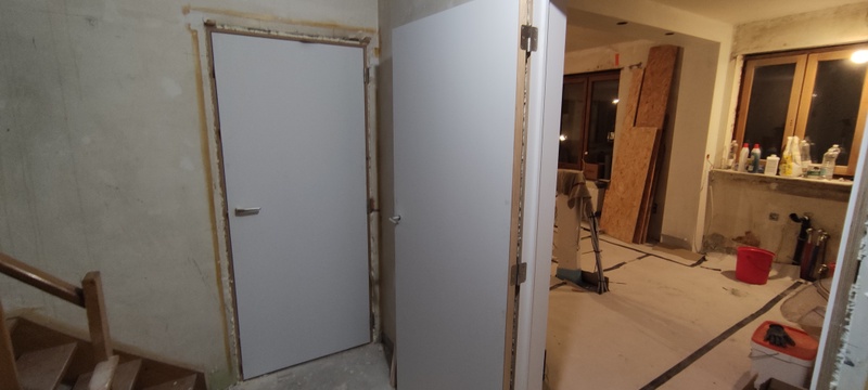

g00gle schreef op zondag 6 februari 2022 @ 12:32:
Als je nog een kozijn moet plaatsen zou ik het volgende filmpje even bekijken: (vanaf 6m40s ongeveer)
YouTube: KAMER WANDEN ZETTEN | BOVENVERDIEPING 2.0 | KLUSVROUW #51
Moet ik wel zeggen dat het 20x makkelijker was (geweest) de methode van dat kozijn monteren die hij doet is wat eenvoudiger dan het ge-etter dat ik gedaan heb .. en bij het 3de kozijn heb ik dus ook de tong eraf gezaagt en vast geschroeft zoals in het filmpje .. dat scheelde veel passen en meten
Dit was ook geen ideale klus (deur + ramen links/rechts + boven veranderen van donker glas naar dit + inkorten raampjes links/rechts)
ik Afbeeldingslocatie: https://tweakers.net/i/50Lvnb60CJbl4fVbPWxO6l6Hkgw=/x800/filters:strip_exif()/f/image/JOG8XJbNqvkkBUI2k9277bX8.png?f=fotoalbum_large
En achteraf kwamen we tot de conclusie dat de (vorige) deur ingekort was .. deze deur moet wellicht straks nog 4cm omhoog (nieuwe dekvloer inverband met Vloerverwarming) huidige dekvloer is 1 a 2 cm ..
Moest de deur wel vervangen want kinderen :+
Maaruh dit is zolder, naast dat je de troep "voor je uit" naar buiten werkt, dus niet door je net gerenoveerde woonkamer oid doet.. heb je ook meer tijd en "ruimte" om op zolder wat ervaring op te doen + zolder isoleren zet de meeste zoden aan de dijk dus Win+win+win

Runur schreef op maandag 7 februari 2022 @ 09:26:
[Afbeelding][Afbeelding]
Ziet er uit als douglas/lariks

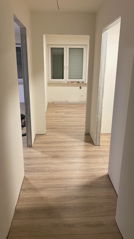

Ik bedoel de werkwijze.
In NL wordt eerst het kozijn ingepast, en alles er omheen gebouwd.
In DL en overige landen wordt eerst al het andere gebouwd, en als allerlaatste de kozijn met deur geplaatst.
Die laatste methode bied ruimte voor groffer/sneller/efficienter werken. Ook bij vervanging gaat dit razensnel. Een methode die in NL weinig bekend is.
Klein voorbeeldje van mijn onlangs verbouwde slaapkamers. Alles helemaal klaar, alleen nog de kozijnen/deuren.
Afbeeldingslocatie: https://tweakers.net/i/afbUB12ykGkWu4vlLzDR2ZB1rKA=/x800/filters:strip_icc():strip_exif()/f/image/e5qKvOWBor1KwmJM9gEMKe2H.jpg?f=fotoalbum_large

barry86 schreef op maandag 7 februari 2022 @ 16:17:
Komen de kozijnen dan op de vloer te staan? Of zie ik dat verkeerd :P

Martinusz schreef op maandag 7 februari 2022 @ 16:36:
Ja, die "staan" op de vloer, maar "zweven".
Het gehele kozijn wordt zwevend opgehangen met de muur/profielen
Dat is jou mening, observatie en aanname ben het er niet echt mee eens.
Als bob de beunhaas (me) doe ik wat me logisch lijkt niemand zegt helaas dat ik het A.B.C moet doen of C.B.A .. een stompe of iets met opstaande rand is anders monteren ..
in de bouw is het vaak maatwerk, (lees pre-fab)
Was het maar zo'n feest dat je alles wat je nodig hebt meteen klaar ligt .. dat filmpje was toeval dat het 80% match was op 90% van voltooi-ing
ander iets is ervaring .. wetende dat je OSB + houtenpaal en gipswand doet en dus ~7cm ruimte hebt .. met metalstud(s) ipv houten balken had ik wellicht een uitdaging gehad met als het materiaal gelijk was gebleven..
* vso is wel blij met dit topic en intressante dingen meekrijgt van iedereen
Tja vanalles

Afbeeldingslocatie: https://tweakers.net/i/j1ibXwN0P58JXOgPXdzNKjDgu9w=/800x/filters:strip_icc():strip_exif()/f/image/t4QWQXGV78g0vws95WCBkVtw.jpg?f=fotoalbum_large
Afbeeldingslocatie: https://tweakers.net/i/2jD3q7M6lPj0ucpK4v2J2byVhCU=/800x/filters:strip_icc():strip_exif()/f/image/qRtOmfi2qGBCzOSQgGqepJLf.jpg?f=fotoalbum_large
[ Voor 20% gewijzigd door bottom line op 07-02-2022 23:11 ]

  • bottom line
  • Laatst online: 23:33
t14wo schreef op maandag 7 februari 2022 @ 23:09:
Dit is toch ook veel logischer en makkelijker dan een kozijn stellen, provesorisch vastzetten en dan eromheen bijv. blokken lijmen.
Goed om te weten! In Duitsland is het aanbod van kozijn-deur sets ook veel groter. Zeker omdat ik kamerhoge sets zoek van zo’n 265cm. _/-\o_
Yes.
Kozijnen zijn niet eens vastgevezen. Gewoon geklemd tussen de dag, daarna ook nog wat houten plaatjes tussen de kieren doen, en lekker opspuiten met (niet/licht uitzettende) pur schuim. En dan een half dagje laten drogen (terwijl deur dicht is met een 2mm plaatje ertussen - zodat je later nog je deur perfect kan opendoen)
That's it. Op 1 dag zet je gemakkelijk 20 deuren in je huis, de dag erna doe je de afwerklatten
[ Voor 5% gewijzigd door bottom line op 07-02-2022 23:17 ]

t14wo schreef op maandag 7 februari 2022 @ 22:53:
Ik haak hier even op in. Betekent dit dat de Duitse bouwmethode in feite de NL renovatiekozijnen zijn?
Dus kozijnen bestaande uit een deel dat in de dag komt en vervolgens een afwerklat ipv een kozijn die ingebouwd wordt.
Inderdaad. Ik wist niet dat het in NL renovatie kozijn wordt genoemd. Klinkt dan ook direct als een 2e keus. Terwijl het in het buitenland de standaard bouwwijze is.
Je koopt ze dan ook compleet afgelakt of gelamineerd.
Op YouTube is er ook genoeg over te vinden onder “zargen” (kozijnen) of “zimmertüren”
[ Voor 4% gewijzigd door barry86 op 08-02-2022 08:05 ]

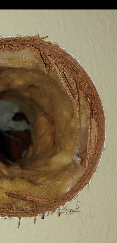

Ik heb een opbouw met één houtskeletbouw constructie. De binnenwanden zijn van hout.
Ik wil graag een kast ophangen, dus ik ben aan het inventariseren wat voor schroeven / pluggen ik nodig heb.
Weet iemand van wat voor houten plaat deze wand is gemaakt? Iemand nog tips om een kast aan de wand te bevestigen?
Zou het met een holle wand plug kunnen of lukt dat niet ivm isolatie en de folie.

banaliteit schreef op dinsdag 8 februari 2022 @ 21:19:
Van de foto kan je niet zien of je hout 2mm of 2cm dik is .. dus of je er wat aan kan bevestigen..
Je wil aan een wand die onderdeel is van je buitenmuren iets ophangen ??? denk dat het probleem niet zit in de schroef maar de isolatie /folie .. lange schroef heb je het risico dat je de isolerende werking verminderd (na verwijderen) ...

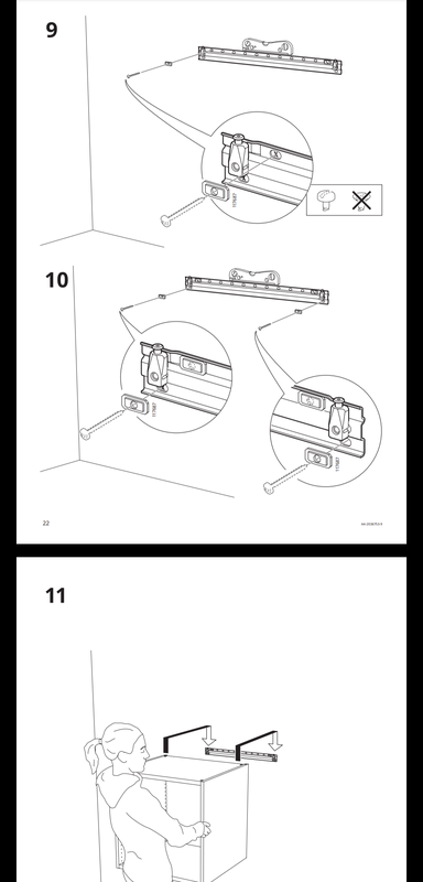

Dit is de ophangrail.
Afbeeldingslocatie: https://tweakers.net/i/naHJH-7rcBa_uh4aagpIOSRWZaA=/x800/filters:strip_exif()/f/image/NfBCHZPce7p8zuq4rvoe4Osw.png?f=fotoalbum_large
Als ik de kast stevig en netjes tegen de muur aan wil hebben kan ik dus het beste een plaat bevestigen aan de muur ter grootte van de kast zelf. Belangrijk om de plaat dan ook te bevestigen aan de staanders.
Of als de ophangrails en staanders precies uitkomen dan rechtsreeks bevestigen aan de staanders. Maar die kans is klein denk ik.

Dit lijkt me 9mm (of 12mm) OSB, underlayment of multiplex. Duidelijk iets met vezels.
Op zich best stevig materiaal, en indien deze platen juist gemonteerd zijn aan de staanders kan je daar best wat gewicht aan hangen. Het schroeven in isolatiefolie is wel een probleempje.
Je zou een inslagmoer of rampamoer kunnen gebruiken, en dan de montage doen met bouten. Als je dat netjes doet zou je het folie intact kunnen houden.
dat plaatje is min of meer wat ik bedoel (french cleat / Haaklat)
Afbeeldingslocatie: https://maarja.marga.ee/wp-content/uploads/2014/11/stacks_image_67239.png
Als je googled op french cleat zie je talloze voorbeelden, wat je minder tegenkomt is het voorbeeld waar het ding in het plaatje de (rest) van de achterwand is (en dus langer)
de uitdaging zit hem meer voor jou in de lange schroef + isolatie doorprikken .. op de onzichtbare staander schroeven is een dingetje hoe vind je ze
Minder bekend in NL maar wellicht voor jou handig ? (random link)
https://www.elektramat.nl...ter-en-wirewarning-67248/ maar dit gaat meer om "holle" ruimtes dus hoe die reageert op je isolatie ???

Wij willen in onze tuin een veranda plaatsen en we kunnen er 1 overnemen om zelf te plaatsen. Nu zit ik met het volgende probleem waar ik over twijfel.
We hebben een terras van 2cm keramische tegels laten aanleggen op een stabiele ondergrond: puinlaag + zandbed. Voor het lijmen van de tegels is mortel (of cement) gebruikt waardoor het nu een geheel is. Kan er met het juiste gereedschap een rand of hoek van het terras geslepen worden? Dit terras is 8.00m x 4,00m en de veranda is 8,00m x 4,05m
Ik zit er dus mee om de hoekpalen vast te zetten met moet waarschijnlijk een hoek van 7 x 7cm uitslijpen. Zo ziet de hoek er uit.
Afbeeldingslocatie: https://tweakers.net/i/8UC2nbYx3IQCGBefDTeodjtWxGo=/800x/filters:strip_icc():strip_exif()/f/image/0Vggo0tQo0vHeILwsvP5hTnq.jpg?f=fotoalbum_large
Het terras heeft ook een afschot van 3 a 4 cm. Het profiel van de glazen deuren aan de lange zijde steekt hier 5cm buiten de terras uit. Ik denk er aan om de veranda diepte aan te passen op 4,00m om niet een rand van het terras af te moeten slijpen (als dat al goed kan). Een alternatief is de rand stenen er uit en een betonband tegen het terras te plaatsen voor de deur geleiding.
Het terras heeft ook een afschot en dit is nog het lastigste. Wij willen de zijwand ook dicht en dan moet de hele veranda waterpas In ons geval moet ik proberen het afschot te compenseren aan de lange zijde en zijkant. Hier heb ik op dit moment geen oplossing voor? Hoe gaat dit bij nieuw geplaatste veranda's? De zijwant wordt aangepast van het afschot?

kiddyl schreef op woensdag 9 februari 2022 @ 15:11:
Een betonnen rand storten rond/op je terras die waterpas is en de juiste afmeting heeft en daarmee het afschot van je terras opvangt?
wellicht je veel te moeilijk denkt ..
je kan altijd een stukje beton aanhelen .. gat graven .. boor een gat op 10cm diepte je huidige terras in en schuif er wat betonstaal oid in en vul de kuil met beton oid ..
zagen .. beton zaag met water en slijpen maar .. (indien nodig) of gewoon gaten boren ..
je kan nieuwe tegels over je huidig terras neerleggen, al dan niet met een zandcementlaag ertussen ..
gezien je terras gelijk ligt met de tuin zou ik eerder een mooie border eromheen doen zodat water niet naar binnen stroomt maar wel weg kan .. de vloer opnieuw betegelen kan je wel een tijdje uitstellen ..
Dit kan met mollie's of een parapluplug.

Paar berichten terug hadden we het over het dampdichtefoliepenetratie. Nu is het zo dat de afzuigkap naar buiten toe blaast middels een horizontale ventilatiebuis. De ventilatiebuis heeft de folie aan beide kanten van de isolatie doorboort.
Aan de buitengevel is de ruimte tussen de buis en de gevel dichtgemaakt met pur.
Aan de binnenkant is er nu een gapend gat. Hoe kan ik dit het beste zo goed mogelijk herstellen met de functie van de folies in het achterhoofd? Uiteindelijk wil ik een koof om de buis bouwen met isolatiemateriaal erin.
Ik voel nu bij het gat wel koude lucht naar binnen stromen. Zou lucht dichte tape een optie kunnen zijn?
Afbeeldingslocatie: https://tweakers.net/i/IKy2zgNoO7HEwhe4D-Bqc0Xn4Jk=/232x232/filters:strip_icc():strip_exif()/f/image/rV3K0LSUVAHbDe8RXs1MeRz1.jpg?f=fotoalbum_tileAfbeeldingslocatie: https://tweakers.net/i/6j33wjiyZL39ftNkVzwXtXxb2-E=/232x232/filters:strip_icc():strip_exif()/f/image/RTgGqepr5LRTkUBCv8tD199T.jpg?f=fotoalbum_tile

banaliteit schreef op donderdag 10 februari 2022 @ 13:57:
Dit is toch wel diameter 125mm hoop ik?
Ik zie een verbindingsstuk tussen de pijpen. Aangezien een wasemkap overdruk op de pijp zet dienen alle verbinden goed gebeugeld en getaped te worden met aluminium tape. Anders krijg je daar van die mooie vlekken.
Dichtpurren lijkt me de enigste oplossing.
gezien je niet bij het folie komt om alu/isolatie tape te plakken heb je weinig alternatieven
meest simpele is vol proppen met overschilderbaar isolatie/siliconen kit aan beide kanten zou wel als er direct zonlicht of regen op kan vallen op kan schijnen een plastic cover eroverheen doen
mocht je er om een reden pur tussen willen spuiten (lees ALS) dan zou ik het kit 24 uur of langer goed uit laten harden.. zeker als een overdaad doet.. en dus moet je gaatjes maken in de kit ..
Andersom heb je kans dat je lelijke vlekken krijgt als Pur eruit stroomt op de muur/vloer lees op ongewenste plekken.
FYI ik zou er een terugslagklep op zetten zodat je geen ventilatie naar binnen krijgt ongewenst :)
