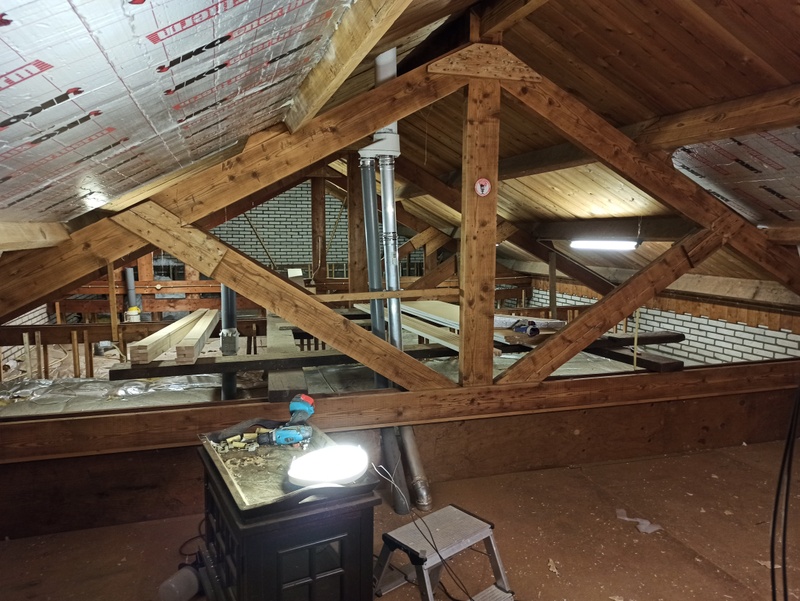

Ik ben zelf bezig met het voorbereiden van een scheidingswand. Deze wil ik plaatsen op zolder nadat er twee dakkapellen geplaatst zijn. Ik ben bezig met het verdiepen in geluidsisolatie gezien er aan de andere zijde van de wand een wasmachine en droger staat.
Ik heb zelf nog geen goede vergelijking gevonden tussen een muur van cellenbeton en metalstuc betreft geluidsisolatie. Wel heb ik gevonden dat Knauf insulation aan geeft dat je ipv een houtskeletwand beter metalstuc kan gebruiken.
https://www.knaufinsulati...w/scheidingswand-isoleren

sander121 schreef op woensdag 2 februari 2022 @ 17:10:
Klopt, minder massa en contact//overdrachtsoppervlak.
Alleen zoals eerder aangegeven is ook glaswol niet het beste als het op geluidsdemping aankomt.
het is doorgaans makkelijker een goede wand te maken met metal stud dan met cellenbeton. goed rondom afdichten met schuimband / kit/pur en overlappend dubbel gipsen. De holle ruimte vullen met rockwool en kies plekken waar stopcontacten komen zorgvuldig. Vergeet ook vooral het knieschot niet, daar lekt geluid doorheen als een malle. Hoe goed of slecht de wand die ernaast staat is, is dan eigenlijk niet meer relevant.

twain4me schreef op woensdag 2 februari 2022 @ 19:55:
Helemaal mee eens.
Ter aanvulling neem geen gewoon isolatie materiaal maar geluids absorberende vlokken.
Ik heb zelf zo'n wandje ermee opgevuld. Helemaal top.

Bij mij thuis zijn we begonnen met een kamer boven opknappen. Flinke klus, ruimte van zo'n 35m2. Het was er droog en geisoleerd, maar niet mooi en onverwarmd. Overgrote deel van de taken willen we zelf doen, behalve vloerbedekking laten leggen. Ruimte gaat mijn mancave / gasten verblijf worden, dus wel cool om zelf alles te kunnen inrichten. Ik zit er over te denken om hier een separaat topic over aan te maken om mensen op de hoogte te houden.
De oude draagbalken waren voornamelijk verstopt onder het isolatie materiaal, maar die willen we in het zicht hebben. Denk dat dat wel rustiek, robuust en stijlvol staat. Wel een pokkewerk om de witte verf op sommige delen eraf te krabben. Veel stof met schuren ook.
Afbeeldingslocatie: https://tweakers.net/i/_jePxuafS0pLPMh_tvTYe6V8I0U=/800x/filters:strip_icc():strip_exif()/f/image/NlA6GmtXrkqY4BLzuQXuk2cs.jpg?f=fotoalbum_large
Hier begonnen met slopen. Knieschotten en zijpanelen eruit. Ook een deel van het oude 5-cm PIR isolatie weggehaald. Bij sommige plekken zat zo'n 30cm vrije ruimte tussen dakbeschot en isolatie. Zonde van de ongebruikte ruimte.
Afbeeldingslocatie: https://tweakers.net/i/DLaKwcyb2EcID81-dWYMYZ1lvME=/800x/filters:strip_icc():strip_exif()/f/image/NN4OUQsPOnYT0tTp10564rE6.jpg?f=fotoalbum_large
Hier al begonnen met nieuwe isolatie plaatsen. 10 cm PIR platen met Rd waarde van 4.6. Gaat wel comfortabeler zijn.
Voor plafond afwerking hebben we gekozen voor Agnes stucplaten van de Gamma: https://www.gamma.nl/asso...x-12-mm-4-stuks/p/B442033.
Afbeeldingslocatie: https://tweakers.net/i/WpI_FnvfUD2GAa0dUje1fQP6l0g=/800x/filters:strip_icc():strip_exif()/f/image/DquTeb8mel0BrZuk1T8j3jgN.jpg?f=fotoalbum_large
Vriendinlief helpt ook een handje O+
Aan de zijkanten willen we nieuwe knieschotten maken met schuifdeuren. Wat ik een beetje spannend vind, is of ik de plafondplaten en knieschotten wel netjes krijg. Is soms een puzzelwerkje. Verder moet ik ook nog aan de slag met elektra. En verwarming aanleggen. Vloerbedekking moet ook nog besteld worden. AL met al toffe klus om mee bezig te zijn deze winter :)

Wel op de lengte van de schroeven in het dakbeschot gelet?

@mrbootster
Hoe weet je of er geen folie zit tussen het dakbeschot en de pannen?
Heb je dat gecontroleerd, of hoe doe je dat?

mrbootster schreef op donderdag 3 februari 2022 @ 17:37:
leuke foto's van voor/na etcera
ik mis de folie ? blauw/rood beide hebben unieke eigenschappen deze niet monteren is best wel een beetje jammer, ik heb het met glaswol gedaan met een reflecterende laag en glaswol ..
Wat ons enorm verbaasde is dat nadat we het glaswol goed afgetaped hadden, bij wijze van spreken het laatste stukje tape al enorm effect had, de folie erna bevestigen leek ons "zonde" maar na montage scheelde het nog een keer een bak met warmte.. hoewel we liever de balken in het zicht hadden gehad .. hebben we besloten die weg te werken .. (makkelijker met folie en gipsplaten )
als ik het weer zou doen, dan zou ik voor een Rwaarde van 7 gaan en eindigen met 3 in 1 materiaal (tong-groef het is wat duurder maar scheelt bergen werk.
voordeel is dat de verwarming nu 25% kan zijn van wat het was .. je merkt de isolatie ook enorm
Tja vanalles

Rzaan schreef op donderdag 3 februari 2022 @ 18:27:
@mrbootster
Als je geen balkon dakkapel oftewel raam hebt er 1 (laten) monteren .. een velux dakraam geeft je gratis licht, ventilatie optie(s) en kan prettig zijn voor je werkplek/gasten verblijf of andere doeleinden :) kan je gelijk buitenkant van je dak checken .. dakpannetje weghalen door zo'n raam is altijd mogelijk

Dankjewel voor het meedenken!
Volgens mij heb ik geen extra damp folie nodig? Ik heb deze platen besteld: link
Aan de buitenkant van het dakbeschot zit geen folie. De platen worden tussen de gordingen geklemd, dus geen of nauwelijks schroeven nodig. Kieren dicht ik later nog met purschuim. We hebben al 2 nieuwe dakramen in deze ruimte dus geen extra ventilatie nodig. Tips, aandachtspunten, vragen etc zijn welkom uiteraard :)

Wat wel ingewikkelder is, is om de tussenwand goed dicht en mooi te krijgen. De draagconstructie in de zijwand willen we zichbaar houden. Maar we willen ook een luik houden om nog naar de andere ruimte te kunnen.
Het deel met de witte eps platen is de ruimte die gerenoveerd wordt. Het deel zonder eps is boven woonkamer/slaapkamer en gaan we niet aanpakken. Is te duur. Maar die tussenwand moet wel geïsoleerd en netjes gemaakt worden.
Afbeeldingslocatie: https://tweakers.net/i/M9319e-5-TykTf0bzrN5bfYj4zY=/800x/filters:strip_icc():strip_exif()/f/image/ZBeDqNRYtDbBoVBSnwzemgar.jpg?f=fotoalbum_large
Afbeeldingslocatie: https://tweakers.net/i/fhHoes-y5DW8As1pOGffgTt3A6I=/800x/filters:strip_icc():strip_exif()/f/image/AlTUti0oClOgTE1r2nLEb9KV.jpg?f=fotoalbum_large
Afbeeldingslocatie: https://tweakers.net/i/p32c7GxdMR03uPCZjSOqo2E0s5Y=/800x/filters:strip_icc():strip_exif()/f/image/h9j2MF1e7kWuKnMNS1Y3qjT8.jpg?f=fotoalbum_large

mrbootster schreef op donderdag 3 februari 2022 @ 19:54:
het lijkt erop inderdaad niet nodig te zijn, als je een extra laag (wellicht handig) erop doet, moet je kanten die elkaar raken wel "doorbreken" lees met een mes wat een kruis per plaat maken oid.. teminste dat is het advies wat ze geven (youtube diy isolatie van een belgisch tv programma oid die zolder isoleert)
Hout opsluiten kan ook nadelig zijn als het niet kan ademen waardoor vocht opgesloten word, vandaar dat men tussen de pir en houten latten een ventilatie lat monteert .,.
ik snap even niet wat je bedoelt met wel/niet eps/pir oid .. maar zolang je de buitenschil isoleert gaat het goedkomen.
Voor mijn isolatie werkzaamheden verbruikte ik 1800m3 gas per jaar, dat zakte met 800m3 ja bijna 50% van de stookkosten .. afhankelijk van de gasrekening zeg maar 100,- per maand als ik vertel dat de isolatie mij toen 4 jaar geleden met alle materiaal kosten (isolatie gerelateerd) 1500,- koste is dat inmiddels ruim terug verdient.
ik wilde eerst doen wat jij deed, na deze informatie hier op GOT gehad te hebben, heb ik de "extra" investering gedaan.
Ik snap je wens om dingen in het zicht te behouden, wellicht kan je het als "frame" gebruiken, het is wat creatief denken/zaagwerk wellicht. als je bv het hout zichtbaar houd en met gipsplaten vult .. zou ik het gips wit verven en het houd donker houden dan valt het lekker op.

Ik begin nu toch te twijfelen of het verstandig is om de pir platen direct tegen het houten dakbeschot te plaatsen. Is het beter om er regels tussen te zetten? Nu kan het nog. Beter even dubbelchecken..
Aan de buitenkant liggen de pannen direct op het hout en is er geen folie. Beter
Afbeeldingslocatie: https://tweakers.net/i/5eGpYAwoAADXQurC3ma0FW30_Xs=/800x/filters:strip_icc():strip_exif()/f/image/5Pop8lSQi8nvQZlFYtViQ4dS.jpg?f=fotoalbum_large

Even iets wat mij opviel bij het scrollen langs de foto's: grijs PVC (riool/hemelwater) mag niet worden gebruikt als luchttoevoer voor een CV-ketel. Dat moet PP zijn (wit/zwart kunststof). Ook vind ik de boel wel erg minimaal gebeugeld, zie ook https://www.rogafa.nl/roo...teem/het-nieuwe-beugelen/
En de buizen lijken schuin op de dakdoorvoer te zitten. Onderaan heb je bochten, kun je de boel niet wat verdraaien zodat het beter aansluit (recht uitkomen onder de dakdoorvoer). Vind dit een beetje tricky met het oog op rookgaslekkage.

ThinkPad schreef op vrijdag 4 februari 2022 @ 07:55:
Thx voor de tips, goed gezien! Loodgieter is langs geweest. Ik dacht, even wat buisjes omleggen, maar hij was uiteindelijk 4 uur bezig. Eerst kwamen de buizen van onderen uit de vloer, en gingen schuim omhoog door een schot. Gekke was ook dat de luchttoevoer naar de CV nooit was aangesloten op de dakdoorvoer. We kwamen er achter dat lucht werd aangezogen vanuit de kast waar de CV ketel was geplaatst, en niet vanuit de dakdoorvoer. Echt niet oke, vorige bewoners waren beetje prutsers.
Afbeeldingslocatie: https://tweakers.net/i/znaZiEjKQos5JCpAbqaEziTmFd4=/x800/filters:strip_icc():strip_exif()/f/image/2BfH6TmYkNMJFI5AkpxDyXLF.jpg?f=fotoalbum_large
Nu zit het zo. Onderdoor de vloer meteen.
Afbeeldingslocatie: https://tweakers.net/i/KpV-9yHg-YNMaoqyuU0p_xTOuA0=/x800/filters:strip_icc():strip_exif()/f/image/beoEL0YWPDUX1irM3H00M8R3.jpg?f=fotoalbum_large
Afbeeldingslocatie: https://tweakers.net/i/MPkl8HjC16IwDJVS4_mktVCQL0E=/x800/filters:strip_icc():strip_exif()/f/image/R9ivSe0LBoMo8gvA7Ko7aqEz.jpg?f=fotoalbum_large
Afbeeldingslocatie: https://tweakers.net/i/GGEo7m3xrvSal424BOegtwkf8gM=/x800/filters:strip_icc():strip_exif()/f/image/S0GjXTX2ZZS1PU03SNGrqJDc.jpg?f=fotoalbum_large
Vast nog niet 100% volgens alle voorschriften, maar in ieder geval stukken beter dan eerst.
