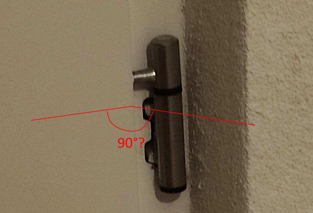

Det schreef op maandag 31 januari 2022 @ 00:23:
Zit de paumelle in het kozijn wel goed vast? Op de foto lijkt het alsof de paumelle naar de muur toe nijgt. De paumelle zou haaks op je kozijn moeten staan:
De snelle en vieze manier om dit uit te sluiten is een passend wigje tussen muur en paumelle te drukken. Als dat helpt zou je het wigje ook af kunnen zagen en in kleur schilderen. Gewoon. Tijdelijk weet je wel. O-)

@1nsane , @breinonline , @vso @_Apache_ @Det Bedankt voor jullie reacties.
@1nsane , tsja, welke beun dit gebouwd heeft, geen idee, dat is al bijna 30 jaar geleden. Sowieso een vrij beroerde bouwer, want bijna geen enkele binnenwand staat echt recht. Dat is vooral waardeloos als je je deuren netjes wil afhangen :(
@vso heb jij toevallig een foto van hoe zo'n verjonging er in het eggie uit ziet? Nou lijkt het bij nadere inspectie voor de andere plek niet de moeite om te gaan verjongen, muurtje was nog iets korter dan ik in in gedachte had, maar ondanks dat ben ik wel benieuwd hoe dat overkomt.
@Det niets is 100% recht in mijn huis, maar de foto vertekent wel heel erg. Het scharnier zou nog iets rechter moeten hangen voor het mooie. Ik zal eens kijken of ik daar nog een paar mm mee kan winnen. Wie weet is het net genoeg, zeker in combinatie met een dunner plaatje als plint.

PaT schreef op dinsdag 1 februari 2022 @ 09:56:
verjonging (kleiner worden naar boven)? snap de doel wel alleen ben de relatie kwijt .. (|iets met deur)
Tja vanalles
  • PaT
PaT
Moderator Mobile
Ja, dat mod
vso schreef op dinsdag 1 februari 2022 @ 10:06:
Een plint die je blijkbaar verjongd had om zo een deur niet tegen de plint aan te laten lopen.
  • vso
vso
tja...
PaT schreef op dinsdag 1 februari 2022 @ 11:42:
beetje verwarring dus, wat ik bedoelde is
* Het gehele kozijn meer de kamer in(wellicht opdikken) ..zodat de muur niet eens in de weg zit.
* Eerst zou ik beginnen met het stukje plint (op de foto) weg te halen .. quick fix/check dingetje om te kijken of dat uberhaupt de issue is.
De (nette) oplossing ligt meer in kosten/baten verhaal maar daar moet je de gehele situatie goed kunnen overzien en dat is lastig met 1 foto van een kleine hoek. (lees heb je wel zin / tijd/ energie genoeg om een heel kozijn paar cm te verplaatsen ? als dat de oplossing zou zijn

vso schreef op dinsdag 1 februari 2022 @ 13:27:
Ahh helder. Nee, dat kozijn verplaatsen gaat even te ver voor nu.
Dan maar eens kijken wat ik met dat stukje plint kan doen.

  • PaT
PaT
Moderator Mobile
Ja, dat mod
Martinusz schreef op dinsdag 1 februari 2022 @ 19:48:
Laat je plint gewoon eindigen op de lange muur, pak het stukje met 45 graden van het kleine plintje en zet die op de kopse kant van de lange plint (lange plint iets inkorten dus).
Dan zal het dan vrijkomende stucwerk niet erg fraai zijn aangezien de plinten geplakt zitten... Onafgewerkte laten is dus niet echt een optie. Zeker niet omdat de vloerbedekking ook nooit 100% strak tegen de wand aan zal zitten.

  • twain4me
  • Laatst online: 04:20
twain4me
PaT schreef op woensdag 2 februari 2022 @ 10:10:
Er wordt best vaak een laag plintje gebruikt waar de deur overheen kan draaien. maar dan heb je dezelde muurafwerkings problemen.
stompe deuren hebben dit probleem eigenlijk niet, en ze zijn ook nog veel mooier :+
