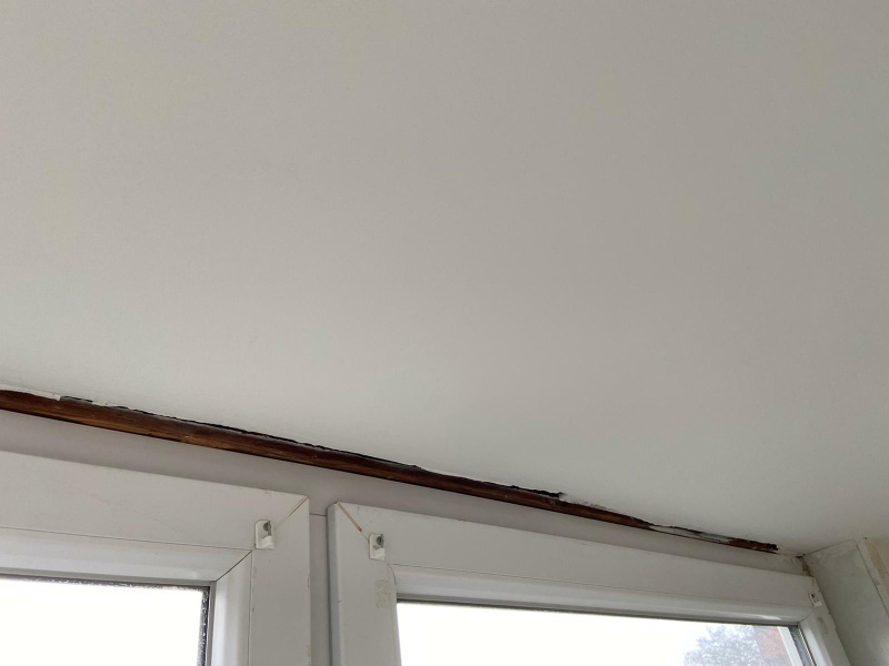

Beste klussers,
In onze verbouwing zitten we na 4 maanden eindelijk in de fase om ook zaken te gaan afwerken. 1 van de dingen waar ik mee zit is een kier tussen het stucwerk van het plafond naar het kozijn (zie afbeelding). Deze is eigenlijk te dik om te gaan kitten dus zat ik er aan te denken om een houten lat erop te ''plakken''. Enige nadeel is dat ik dit niet zo mooi vindt, hebben jullie andere ideeën hoe ik dit het mooist kan gaan afwerken? Ter info, in het midden gaat het zelfs om een cm of 4-3,5 dus te groot om te kitten...
Alvast bedankt :)

rickk95 schreef op woensdag 30 maart 2022 @ 11:56:
Beste klussers,
Alvast bedankt :)
Stucwerk aan laten sluiten? Stucadoor laten doen of zelf met mp75 dicht smeren en achteraf even licht schuren.
Als er een diep gat is dan pur je het eerst dicht, na drogen recht afsnijden met een lang mes, daar overheen stucen.
Beste klussers,
Alvast bedankt :)
Je kan een dunne kunststof strip halen waarmee normaalgesproken de kozijnen worden 'afgetimmerd'. Als ik het goed zie, heb je die ook al aan de zijkant van je kozijnen zitten. https://www.npibv.eu/kunststof-profielen/

@pentaw1nz Thanks voor je suggestie. Wel is het zo dat het gat heel diep is. Als je recht naar boven kijkt vanaf onder, kijk je zo de vliering op (die is nog open ga ik ooit nog een vloer maken). Dus denk niet dat ik er mee wegkom om te purren en daarover te stucen want dat gaat op den duur los zitten verwacht ik. Of denk je dat dit wel meevalt? Wellicht kan ik wel de kier via de bovenkant dichten met een klein stukje gipsplaat en dan dik wegsmeren met gips o.i.d..
@GermanPivo Dank ook voor jouw suggestie, aan de zijkant zitten inderdaad profielen echter zijn die van hout. Dus dan zou de optie zijn een houten plankje (of profiel) timmeren inderdaad prima zijn alleen zou ik het liever verder door stucen dan is het wat strakker lijkt mij.
  • ThinkPad
@rickk95 De dakkapel hier is het plafond rondom afgewerkt met een rechte 'plint' van 6cm breed en +/- 8mm hoog/dik.

Nu ik alles in huis er uit trek dat er 50 jaar heeft gezeten, kom je natuurlijk meerdere dingen tegen.
Veel zaken al kunnen herstellen, van lekkende riolering en hwa, tot elektra dingetjes die niet veilig waren.
Nou heb ik een 3 meter lange radiator verwijderd onder het raamkozijn, die er ook al 50 jaar hing.
Achter die radiator zaten een paar scheurtjes in de binnenmuur van enkele MM. In de buitenmuur onder het kozijn had ik al eens een trapsgewijs scheurtje ontdekt dat ik cosmetisch heb gerepareerd.
Verder heb ik geen noemenswaardige scheuren in huis of klemmende deuren o.i.d.
Dacht ik ga eens in de kruipruimte kijken, en in diezelfde hoek van het huis zie ik dat enkele blokken van de gemetselde fundering ruimte hebben gekregen van een paar mm. betreft fundering op staal, geen problematische grond of risico gebied.
Ik ga dit sowieso in de gaten houden,maar mijn vraag luidt:
Is dit normaal voor een huis dat 50 jaar staat en zich is gaan "zetten" ? Of mag dit niet gebeuren en moet ik er iets mee? (Uretek injecties oid, of in ieder geval die voegen repareren voor wat extra stevigheid?)
Afbeeldingslocatie: https://tweakers.net/i/yEXMMOwpDxUq_qvoowMyGCS_Pxo=/800x/filters:strip_icc():strip_exif()/f/image/nbTGen6ZT4Sbo4AaShExIWqc.jpg?f=fotoalbum_large
Afbeeldingslocatie: https://tweakers.net/i/ssLSxw1yxRc_g897_0VX7aVa840=/x800/filters:strip_icc():strip_exif()/f/image/dELI6lVFgE8gbHd6eDRlgm6K.jpg?f=fotoalbum_large

pentaw1nz schreef op vrijdag 1 april 2022 @ 11:27:
Ja, dat is vrij normaal. Een huis zet zich altijd wat en zeker bij een op staal fundering kan dat gebeuren. Zolang het maar een paar millimeter is kan dat verder geen kwaad.
Hou het in de gaten. Als die paar millimeter meer begint te worden zal je op zoek moeten gaan naar de oorzaak van de verzakking.

  • pentaw1nz
  • Laatst online: 20:32
PaT schreef op zaterdag 2 april 2022 @ 15:04:
Nouja , die paar mm is tussen de voegen van de stenen, maar het huis zelf is in 50 jaar denk ik wel meer verzakt dan een paar mm.
Of ik moet mijn waterpas bijvullen 🙃.
