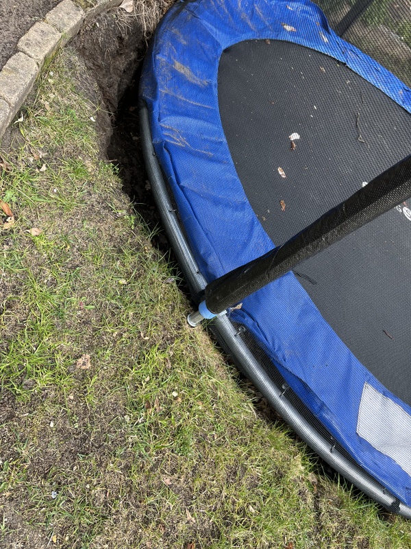

Ik heb vorig jaar een trampoline ingegraven, maar niet echt nagedacht dat het gras eromheen dan ‘slapper’ wordt en de grond kan gaan inzakken:
Afbeeldingslocatie: https://tweakers.net/i/DIcgZEKFj5-Jh2uQN3u-iXTIYmU=/x800/filters:strip_icc():strip_exif()/f/image/QSkuP7nWLvIymRKBucegpMpl.jpg?f=fotoalbum_large
Hoe kan ik dit gat nou het beste aan de binnenkant ondersteunen / aftimmeren / o.i.d zodat het niet verder inzakt als ik aan de buitenzijde om het net heen loop? Zeker als de grond wat natter is, kan het natuurlijk makkelijk verzakken.
Oh ja, het gat is rond, dus met een paar rechte planken gaat het niet mooi lukken.
Iemand tips?

Goofyduck384 schreef op zaterdag 2 april 2022 @ 18:17:
Iemand tips?
Zeskant van hardhouten planken die je eventueel (wat verdiept zodat je er bij het inveren niet op terecht komt) schoort met 3 staalkabels kruislings? De planken kunnen deels onder de veren, zo diep veert de rand niet in, toch? Zo zou ik dat aanpakken.
Schoren kun je ook pas doen als blijkt dat het uit zichzelf nog niet stevig genoeg is.

henkjanvdkolk schreef op zaterdag 2 april 2022 @ 18:57:
Hier kan ik even niet volgen, hoe zie je dat?
  • henkjanvdkolk
  • Laatst online: 00:11
Slonzo schreef op zaterdag 2 april 2022 @ 19:10:
Ha, wat haastig geschreven. Zes planken die je met elkaar verbindt tot een zeskant. Of een achtkant, als de trampoline vier poten heeft.
Stel dat deze door de druk zijn vorm verliest (gebeurt vast niet), dan kun je hem schoren met staalkabels, maar dan 40-50 cm onder het maaiveld zodat je deze niet raakt bij het springen.
  • GeeMoney
  • Laatst online: 22:56
Iemand tips?
Het is ook een trampoline om boven de grond te plaatsen ;).
Mijn trampoline heeft bijvoorbeeld de blauwe rand die als het ware over de grond valt en daaronder zit nog een hele kunstof ring en daarna pas de veren en poten dus van instortende grond heb ik geen last.
Tevens heb ik een speciaal lucht doorlatend doek. Die heb jij ook niet waardoor hij dus gaat klappen als je dit stijf gaat afdichten.
  • Goofyduck384
  • Laatst online: 19:48
GeeMoney schreef op zaterdag 2 april 2022 @ 19:35:
Mijn trampoline heeft bijvoorbeeld de blauwe rand die als het ware over de grond valt en daaronder zit nog hele kunstof ring en daarna pas de veren en poten dus van instortende grond heb ik geen last.
Tevebs heb ik een speciaal lucht doorlatend doek. Die heb jij ook niet waardoor hij dus gaat klappen als je dit stijf gaat afdichten.
Tja, goed punt, die had ik ook al bedacht. Vrouwlief had echter deze gekocht, en ingraven kan altijd :) Nu nog mooi maken. Maar stijf dichttimmeren doe ik ook niet, enkel de rand van de kuil beschermen. Onder die ijzeren rond blijft ruimte zitten, net als nu.
  • saviour
@Goofyduck384 ik heb het wel eens opgelost door paaltjes in de grond te zetten onder de rand van de trampoline, rondom het gat. En daaromheen hardhouten platen van 8 mm dik te bevestigen. Dat was stevig genoeg zodat ik het gat rondom kon opvullen met grond. En flexibel genoeg om te kunnen buigen.
ik had mijn trampoline iets te diep ingegraven dan werkt je trampoline toch iets minder goed .. en het inzakken moet je geen "grote" kinderen hebben want die raken de bodem
btw kunstof border van 20cm tegen inzakken ..

vso schreef op zaterdag 2 april 2022 @ 23:01:
Members only:
Ik heb een ronde van 3.80m vlak met de grasmat en ik heb 1.20m diep uitgegraven en dubbel worteldoek erin met op de bodem 15cm bassalt split.
De trampoline zelf had de kunstof ring inderdaad. Ik heb verder niets aan versteviging aangebracht en we zijn nu twee jaar verder en de halve buurt staat hier regelmatig te springen.

GeeMoney schreef op zaterdag 2 april 2022 @ 23:13:
De trampoline zelf hsd de kunstof ring inderdaad. Ik heb verder niets aan versteviging aangebracht en we zijn nu twee jaar verder en de halve buurt staat hier regelmatig te springen.
Als je de trampo niet omhoog wilt doen oid .. je kan border maken van "elk" materiaal zou het niet alleen te hoog maken. zolang het in het midden maar 70cm diep is oid
btw als je "klappen" tegen wilt gaan, kan je ook ventilatie buis (1x of 2x) beetje schuin van schutting naar je "kuil" kunnen doen .. dat verbeterd wel de performance.

vso schreef op zaterdag 2 april 2022 @ 23:17:

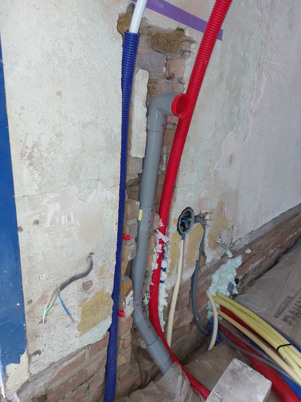

Mijn wastafel afvoer leunt iets te ver naar voren. Naar achter duwen en klemmen gaat opzich wel, maar ik ben bang voor een breuk na verloop van tijd door temperatuurschommeling oid.
Hoe fix ik dit?
15 graden 40mm bocht kopen? Beetje verwarmen?
Afbeeldingslocatie: https://tweakers.net/i/aJjKM1j70Z0S4fNnw_sCmyypmto=/x800/filters:strip_icc():strip_exif()/f/image/amtIf5WwYfAxAOg2vFhEmI5T.jpg?f=fotoalbum_large
  • Rmg
  • Laatst online: 21:24
Rmg
MWDKing schreef op zondag 3 april 2022 @ 18:44:
Hoe fix ik dit?
Stukje flex pvc er tussen.
Hoe fix ik dit?
Verwarmen kan prima (fohn of verfbrander). Het lastige in jouw geval is dat je wel ruimte nodig hebt om de pvc-buis te buigen. Je moet namelijk de bocht iets te ver duwen, omdat het pvc terugveert (althans, bij mij). Mijn rioolinstallateur gebruikte trouwens ook gewoon een verfbrand-achtig apparaat om flauwe bochtjes te maken in afvoeren.

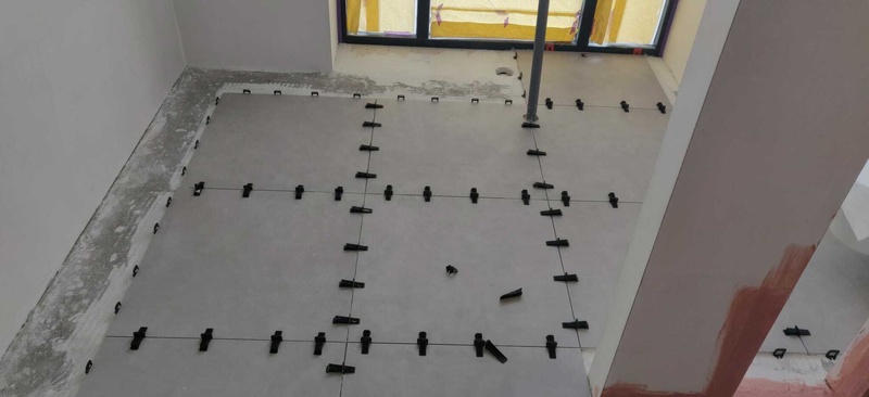

Nou we zijn van het weekend begonnen met het tegelen!
Allen bedankt voor de tips! :D we hebben inderdaad nog leveling clips gehaald en ik heb ongeveer per tegel lijm aangemaakt dat ging best in een mooie flow door :)

Ik heb een nieuwe rioolpijp laten aanleggen. Aangezien het geboorde gat ietsje groter is dan de 110mm pijp moet ik deze gaan opvullen. Gat komt uit in de kelder waar een badkamer gaat komen. Het moet echt volkomen waterdicht zijn.
Wat kan ik daarvoor het beste gebruiken? De doorvoer zit pak hem beet 50cm onder het maaiveld.. Rondom heb ik ongeveer 1 cm.
Ik gad Soudal Aquaswell voegkit gevonden, deze zet iets uit als het in contact komt met water dus ideaal. Maar helaas niet te krijgen hier.
Iemand nog ideeën?

psy schreef op dinsdag 5 april 2022 @ 14:44:
Iemand nog ideeën?
https://www.hornbach.nl/s...2fPAz0EAQYAiABEgIUAfD_BwE
Dit?

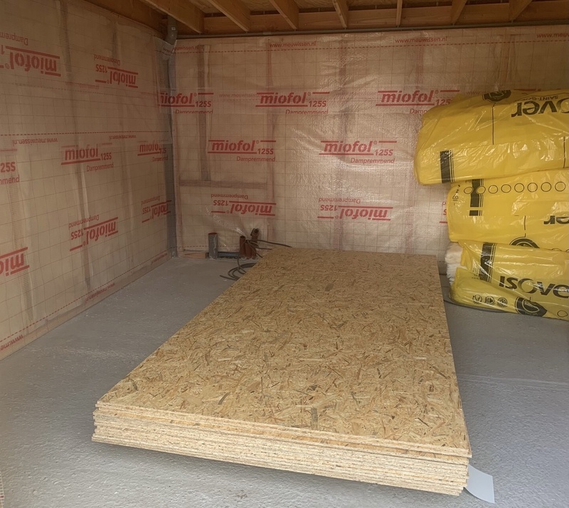

Ik heb in 2020 een overkapping achter gebouwd met een schuurgedeelte van ~4x4m. De schuur is ook geïsoleerd vanwege o.a. de opslag van mijn machines. Ik heb geen last van vocht in de schuur, zelfs met vrieskou blijft het “aangenaam” binnen.
Ik heb het als volgt opgebouwd, rabatdelen -> dampopen folie -> regel 50x70 -> isolatie 70mm -> dampremmend folie -> OSB.
Afbeeldingslocatie: https://tweakers.net/i/-aai5Mf_xK8bbq7Ff5FHcHwhvPI=/x800/filters:strip_icc():strip_exif()/f/image/nOCji5D8327rzXm0jJzsE1Lr.jpg?f=fotoalbum_large
Afbeeldingslocatie: https://tweakers.net/i/kB89B4flM4FahkNz2ieMEPu2mBk=/800x/filters:strip_icc():strip_exif()/f/image/97CmiYIdqOmaxUpAd94meOzo.jpg?f=fotoalbum_large
Afbeeldingslocatie: https://tweakers.net/i/S40ShUZ8r0XWplLeNeFV9_X5lVg=/800x/filters:strip_icc():strip_exif()/f/image/wORKSsAaQrbFZAVUPpv0L0gY.jpg?f=fotoalbum_large
Afbeeldingslocatie: https://tweakers.net/i/qf_HfLV7-jfAU_Re9CeQy4JDVF8=/x800/filters:strip_icc():strip_exif()/f/image/OZbVdd3NfXwxFGagIEl4yFVe.jpg?f=fotoalbum_large
