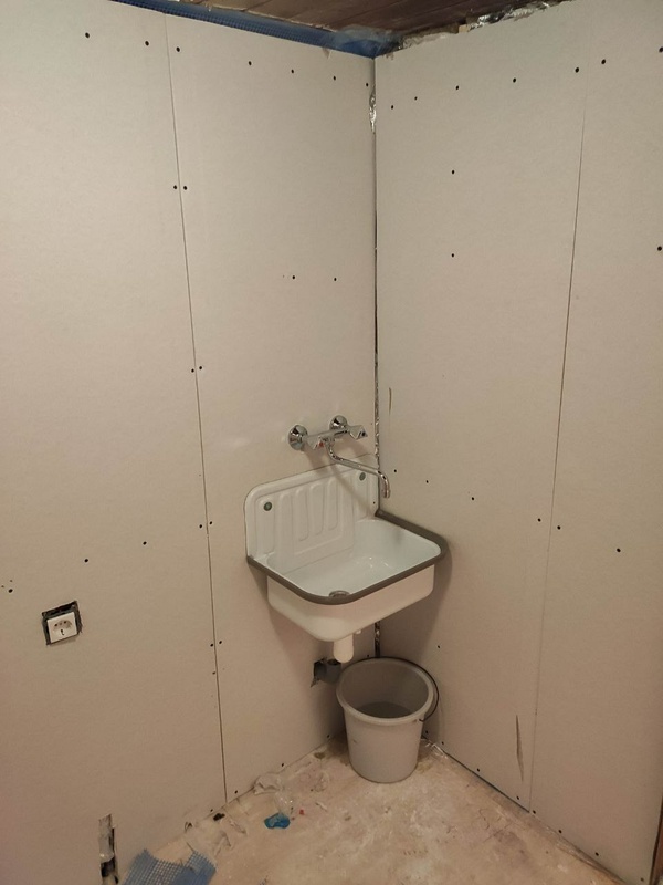

Even een vraagje hier, ik heb wat issues met mn aannemer dus ik wil graag een 'onafhankelijk' advies. Er is bij mij een staalportaal geplaatst, de balk zat in de menie maar de kolommen waren blank staal. ik heb inmiddels zelf gips geplaatst om de balk (want plafond mr ook brandwering die verplicht is), maar ik vraag me af of de kolommen ook afgewerkt moeten worden en hoe. Uiteindelijk moet het gewoon gestuct worden. Ik gok dat de aannemer er zo simpel mogelijk van af zal willen komen en dus zal zeggen dat dit prima is.
Officieel moet dit brandwerend afgewerkt worden, dus je kunt er een koofje van maken en brandwerende platen tegen schroeven.

KillaZ schreef op maandag 28 juni 2021 @ 10:35:
Had de aannemer dit niet moeten doen??

CvP_tweakers schreef op maandag 28 juni 2021 @ 10:49:
Dat zou in je offerte moeten staan, bij mij stond dat er in, werd het niet gedaan, uiteindelijk maar zelf gedaan en de kosten verhaald op het bedrijf dat mijn draagmuur heeft weggehaald.
Ok dat dacht ik dus al, zal nog wel weer een discussie worden dan.
Jawel, maar ik heb niet voor niks issues met mn aannemer ;)

mark-k schreef op maandag 28 juni 2021 @ 11:24:
Die brandwerendheid is hier recent besproken na een vraag van mij en het is niet verplicht. Je hele woning geldt als 1 brandcompartiment.
Sowieso is de aftimmering die je nu met gips gedaan hebt ook niet (voldoende) brandwerend. Je zou dan promatect moeten gebruiken volgens mij.

Beekforel schreef op maandag 28 juni 2021 @ 11:36:
9mm gips is toch 30min brandwerend? dus 2x9 voor n uur wat zou moeten?
Ik heb even je discussie teruggezocht maar daar komt toch niet echt een eenduidig antwoord uit.

* zwahiel ging een oud collega'tje helpen.
* zwahiel kwam voor het plaatsen van de gootsteen + kraan in de keuken en nieuwe lampjes in de keuken.
Dat escaleerde natuurlijk weer in veel meer... :X
Die lampjes, bleken allemaal op een of ander half doorgefikt stopcontact wat beun de haas in elkaar had gezet met kroonsteentjes en losse kabels. Dus dat is vervangen door een verbindingsdoosje met wago klemmen en het weggefikte wcd'tje ook maar uit zijn lijden verlost.
Ze wilde de bijkeuken (een hout opgetrokken death trap met gaten erin isoleren. Ze had de vloer al laten doen op mijn aanraden, dus dat zat goed. Er zat wat leidingwerk maar dat was mweh.
Afbeeldingslocatie: https://tweakers.net/i/yeLAYojwh5mUmgVKmjcWDcO9QSw=/800x/filters:strip_icc():strip_exif()/f/image/gPxPoIoYe3rjyoTljtf0tguP.jpg?f=fotoalbum_large
Toen maar van binnenuit de boel gaan voorzien van isolatie, eerst: dampdoorlatende folie. (beetje gek om van binnenuit dit zo te doen, maar ja). Meteen alle elektra vervangen, riolering doorgelegd en deels vervangen, waterleiding doorgetrokken + warm water doorgetrokken en kraan aangelegd. Alles was schots en scheef dus zo recht mogelijk proberen te maken overal.
Afbeeldingslocatie: https://tweakers.net/i/E6Tvr2E6yY2EEB6iByOyKtiaOeM=/x800/filters:strip_icc():strip_exif()/f/image/TTkUbNMGeQGaWEiJrL1AV8hZ.jpg?f=fotoalbum_large
Daarna Rockwool erin.
Afbeeldingslocatie: https://tweakers.net/i/-w8wBgtOqsL75_o-zO_RZRhEkG4=/x800/filters:strip_icc():strip_exif()/f/image/2h51d7YAAyCVMj8elZXsK5mz.jpg?f=fotoalbum_large
Om daarna af te sluiten met wandplaten waarin ook alle wcd's en rioleringszaken + wasbak e.d. hangen. Tevens zit bijvoorbeeld boven de wasbak extra hout zodat daar een kastje opgehangen kan worden. Gewoon het hart van de kraanaansluitingen naar boven trekken en je zit direct op hout. Er komen nog nieuwe wcd's in die in de gaten passen, deze lagen er al.
Afbeeldingslocatie: https://tweakers.net/i/2-EivWR-6SPFzoXFTl6tDeOTvT0=/x800/filters:strip_icc():strip_exif()/f/image/8V9KWqDHtlOG9qRMMz0icKnx.jpg?f=fotoalbum_large
Afbeeldingslocatie: https://tweakers.net/i/Y15KEw8UIfAn1OrTVYHuJWrdEks=/x800/filters:strip_icc():strip_exif()/f/image/zDdaYgQASZ4ILdHDLSFgTIzU.jpg?f=fotoalbum_large
Todo: wcd's en n stukje riolering voor de wasbak, plafond is nu nog niet gedaan, daar komt nog rachelwerk op en dan ook gewoon gipsplaten zodat dat ook netjes is (is al deels geïsoleerd) en die lichtschakelaar daar wil ik ook nog netjes inbouw met een koofje maken.
De hoeken die niet haaks zijn? PUR >:) Alles wordt namelijk behangen straks, dus op die plekken waar leidingen uit lijken te steken, ze vallen gelijk met de plaat, komt straks tape en daaroverheen behang.
Dit is de bijkeuken, dus er komt een wasmachine, droger, kast, koelkast en 'n kastje boven de wasbak.
Dit alles in 24 uur gedaan inclusief nog die wasbak in de keuken, halen van materialen en eten en drinken. Op 48 uur tijd. Het was n pittige, maar ja.
Altijd aan de knutsel her en der. Laten we gewoon gekke dingen bouwen en knutselen. YEAH!

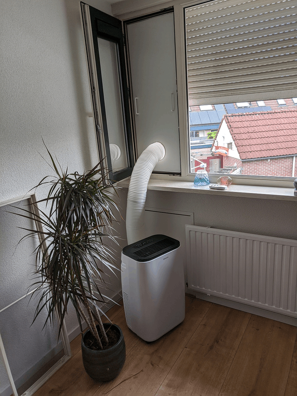

Een paar dagen terug een mobiele airco binnen gekregen. Die standaard raamafdichting is natuurlijk bagger. Je voelt de wind er nog net niet doorheen komen, maar isolerend is het zeker niet. Daarom een betere oplossing gemaakt. Ook niet super goed isolerend, maar waarschijnlijk een stuk beter dan de standaard raamafdichting.
Afbeeldingslocatie: https://tweakers.net/i/fpV-UA-tfN_9hq3rrGYcPwDCzvE=/x800/filters:strip_exif()/f/image/Zqrrqe5iMvHKWRwYg917cwdk.png?f=fotoalbum_large
Afbeeldingslocatie: https://tweakers.net/i/ta0QyEu6RqitsDOdNyYq1ahR-dY=/x800/filters:strip_exif()/f/image/KGqZdRB6yTkrj6HzcVXYtgnw.png?f=fotoalbum_large
Ik heb gewoon een meubelpaneel van 18mm dik gebruikt. Dit is meer als test. Mocht hij na een aantal keren gebruiken krom trekken door bijvoorbeeld regen dan doe ik het met ander materiaal, bijvoorbeeld trespa. Ik heb een aluminium L profiel gebruikt aan de zijkant. Deze heb ik aan de zijkant in het meubelpaneel geschroefd. Ik denk dat ik daar nog wat kit tussen ga doen, nu zie je een klein beetje licht door de kier komen tussen het meubelpaneel en het L profiel.
Daarnaast heb ik 2 handvaten gemonteerd zodat ik het paneel gemakkelijk in kan zetten en uit kan nemen. Als laatste heb ik een 152mm gatenzaag gekocht, daar past de afvoerbuis van de airco precies in, die zit dan meteen goed vastgeklemd. Dit lijkt prima te werken zo, nu wachten op warme dagen zodat ik het ook echt kan testen.
Bijkomend voordeel is dat het kozijn in de 2 kamers waarin ik de airco wil gebruik precies hetzelfde formaat heeft. Kan hem dus in beide kamers met dit paneel gebruiken.

miicker schreef op maandag 28 juni 2021 @ 15:35:
Ik begrijp deze dingen nooit, hij blaast (veel) lucht uit je huis dus dan wordt er toch ergens uit kieren en gaten lucht uit de warme (buiten)omgeving aangevoerd?
Nu nóg een slang kopen, die een stukje uit die plaat laten steken, en met karton de inzuigende luchtroosters afplakken van die unit en die op de slang van buiten aan sluiten. Een klein stukkie mag nog open zijn.
Want anders koelt dat ding vooral zichzelf. Zoek maar even op, scheelt nogal veel. Dan zuig je ook meteen verse lucht aan van buiten die gekoelt wordt en naar binnen geblazen wordt.
Mooie oplossing. Ik zat laatst toevallig te denken over zo'n mobiel ding. Zelf heb ik op 2,5m hoogte een luchtrooster in mijn woonkamer, die was oorspronkelijk voor spouwmuur-ventilatie maar de spouwmuur is inmiddels gevuld met parels. Zou ik dat rooster-gat kunnen gebruiken voor de afvoer van warme lucht van zo'n mobiele airco of wordt de afstand van de slang dan te lang? Theoretisch zou de airco nog op een verhoging kunnen staan, koude lucht zakt dus dat zou op zich geen probleem moeten zijn. Alleen niet erg fraai voor het oog ;)

zwahiel schreef op maandag 28 juni 2021 @ 15:47:
In aanvulling op dit verhaal; zou iets als airco deurafdichtkit werken?
