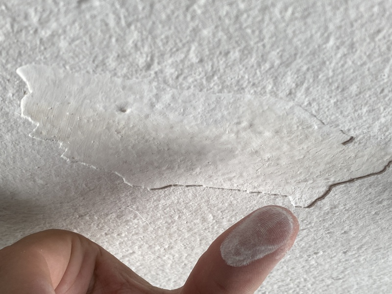

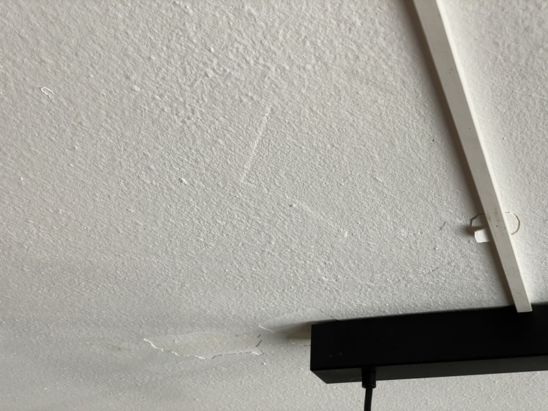

Hier een nieuwe lamp omgehangen. Helaas kwam er wat stukken plafond mee bij het verwijderen van de oude (die was ook al beschadigd dus was al verwacht)
Afbeeldingslocatie: https://tweakers.net/i/l2Q09Nz69JRrEkyLpn_fl5awscs=/800x/filters:strip_icc():strip_exif()/f/image/crbOEybC6IxjDARpWXHXJw4a.jpg?f=fotoalbum_large
Afbeeldingslocatie: https://tweakers.net/i/lfTzk7pOOjEf0Ineyc0GVvwN6P0=/800x/filters:strip_icc():strip_exif()/f/image/XGCVQjNeYElbOrKZytRgRD8V.jpg?f=fotoalbum_large
Afbeeldingslocatie: https://tweakers.net/i/ShdZMHmvAPFIbYb3ONZkj1Iukkc=/800x/filters:strip_icc():strip_exif()/f/image/iSKph1wjTcc7aXlsIE3ozi76.jpg?f=fotoalbum_large
Het plafond moet in de toekomst nog eens geschilderd. Maar hoe kan ik dit het beste oplossen? Het lijkt mij dat het kalk-gestuct is.

  • GermanPivo
  • Laatst online: 14:20
Waah schreef op dinsdag 22 juni 2021 @ 09:21:
Afsmeren met wat plamuur en dan met kwast/spons proberen de structuur na te bootsen. Je blijft er wel wat van zien, maar het is al snel beter dan nu natuurlijk :9

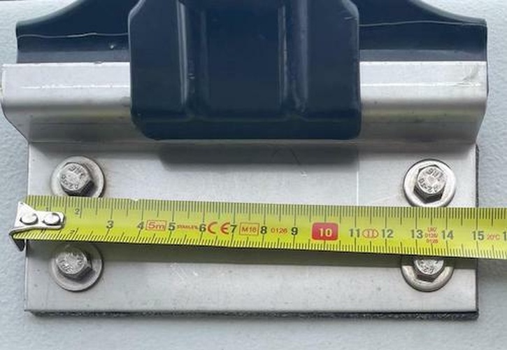

We hebben een kas in de tuin en van de deur zijn 2 scharnieren kapot.
Zelf kan ik ze nergens vinden.
Wellicht is hier iemand die 'm kent en/of weet waar je die kunt kopen.
Ik zoek er maar gelijk 4 want wie weet hoelang die andere 2 scharnieren het nog houden.
Alvast mijn hartelijke dank!
voor het verven is geen hecht middel gebruikt. Heb ik ook gehad op mn badkamer..
Dus al die losse stukken eerst eraf en dan diepgrond gebruiken

Wil op korte termijn vier beugeltjes maken van 1,5 a 2mm dik rvs plaatmateriaal. Afmeting is 15cmx10cm en over de breedte van 10cm moet twee keer een 90 graden hoek gezet worden. Gereedschap hiervoor heb ik nog niet.
Hoe kan ik het plaatmateriaal redelijk strak op maat zagen/knippen/snijden/slijpen, dus 4 stukken van 15x10cm. Waarmee zet ik 90 graden hoeken, volstaat bijvoorbeeld het meest eenvoudige zetbankje van HBM. En kan ik in dit plaatmateriaal (6mm) gaten boren met een cobalt boor.
Tot slot, heb redelijk gezocht, wat zijn gangbare winkels om als particulier een klein stuk rvs plaatmateriaal te kopen?

rockerpoet schreef op dinsdag 22 juni 2021 @ 22:47:
Hoe netjes moet het worden? Slijpen, uit de hand boren en in de bankschroef de hoeken zetten kan voldoende zijn, maar als het in zicht komt en netjes moet ga je er iets meer aan moeten besteden :)
De beste ideeën komen als je bezig bent.

decipherer schreef op dinsdag 22 juni 2021 @ 23:16:
Helder, het komt in ieder geval in het zicht en zal om die reden wat aandacht behoeven dan :)

Verwijderd schreef op woensdag 23 juni 2021 @ 07:08:
Mag ik vragen waar die plaatjes voor zijn?
Iig is handig om ze te tekenen zodat de metaalbewerker in 1 oogopslag snapt wat de bedoeling is.
Regengoot adapters voor dakdragers.
Afbeeldingslocatie: https://tweakers.net/i/AxjYByeeN0ppf5O_sc5AW69fwdI=/full-fit-in/4920x3264/filters:max_bytes(3145728):no_upscale():strip_icc():fill(white):strip_exif()/f/image/ivFHxien3pqUF8sa8ZE17Qja.jpg?f=user_large

rockerpoet schreef op woensdag 23 juni 2021 @ 08:37:
Bij de bovenste zetting (kant zonder bouten) heb je gezien de geringe lengte kans dat het zetten in zetbekken niet lekker gaat.
Alle drie de punten wil je ondersteund hebben in de zetbekken, anders verschuift het tijdens het zetten.
Ik raad je aan om eerst de zetbekken te bestellen en te kijken of het mogelijk is, of de lengte in de hoogte bij voorbaat wat langer te bestellen en na het zetten af te slijpen.
Nog een andere optie, als je één lengte van 650mm bestel in de z vorm die je wil, en je slijp hem thuis in 4 delen, dan ben je wellicht goedkoper uit ivm handlingkosten.

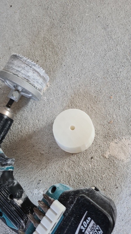

Iemand ervaring met een boorhulp?
Afbeeldingslocatie: https://d2fb1ew6v6wv87.cloudfront.net/products/10045763/s02/424x424/origin.png
Ik moet van 67 naar 72 mm, bij de omschrijving staat dat je minimaal 76 mm moet hebben en dat is te groot. Op basis van de afbeelding zou ik denken dat 72 ook wel moet lukken?
[ Voor 19% gewijzigd door Beekforel op 25-06-2021 14:43 ]

Beekforel schreef op vrijdag 25 juni 2021 @ 14:42:
Je zou het hulpstuk kleiner kunnen maken, het zit erin dat de gatenzaag er overheen past.
mogelijk komt de tip op YouTube van pas: linkje
(hoe boor je een groter gat over een bestaand gat)

toman schreef op vrijdag 25 juni 2021 @ 15:29:
Ja dat had ik ook gezien maar zo'n gatzaag heb ik niet. Dan wordt het weer een hele investering om 12 gaten groter te maken...
Ik ga die boorhulp maar proberen.

Beekforel schreef op vrijdag 25 juni 2021 @ 16:05:
Dit kan je natuurlijk ook doen: YouTube: How to Enlarge a Hole With a Hole Saw
Is praktisch hetzelfde als zo'n boorhulp, alleen dan zelf gemaakt.

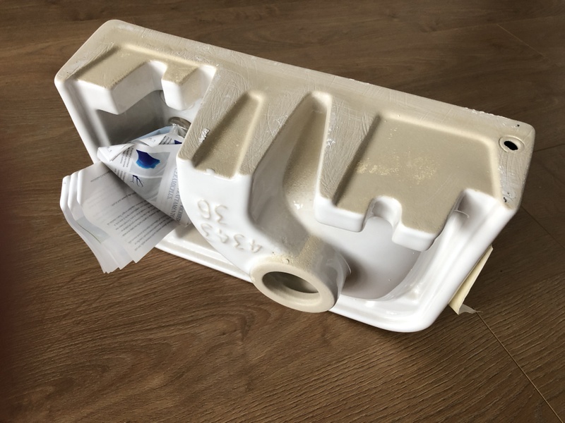

Impry schreef op vrijdag 25 juni 2021 @ 16:04:
Ik heb dit mooie fonteintje besteld, typenummer: 434337R1. Overal wordt deze benoemd als wandmontage. Maar wat heb ik nodig om deze aan de wand te monteren?
Lekker kitten kan altijd :D maar dat lijkt mij niet de bedoeling.
Als het geen speciale poespas is zou een standaard montage set moeten voldoen. Zoals dit https://www.gamma.nl/asso...tiften-wastafel/p/B785926. Zelf ook gekocht tijdens mijn wc verbouwing
Als ik het kan bedenken, kan ik het maken

dragonhaertt schreef op vrijdag 25 juni 2021 @ 16:11:
Dit is wel slim! Ga ik proberen.

Ghostbuilder schreef op vrijdag 25 juni 2021 @ 16:13:
Ah, zo simpel dus. Je hangt hem dus over die 'bouten' heen. Ik zat naar meer schroefgaten te zoeken.

Impry schreef op vrijdag 25 juni 2021 @ 20:07:
Die witte doppen in de gelinkte set zorgen ervoor dat de wasbak hangt. Montage is met sleufgaten makkelijker omdat je de wasbak er zo in kunt schuiven, stellen en definitief vast draaien.
Yes. Daar zijn die gaten ook voor in de wastafel. En er zitten ook speciale "viltjes" bij waar je de moer op aan kan draaien. Voorkomt beschadigingen :*)
