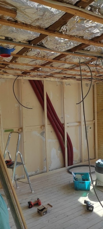

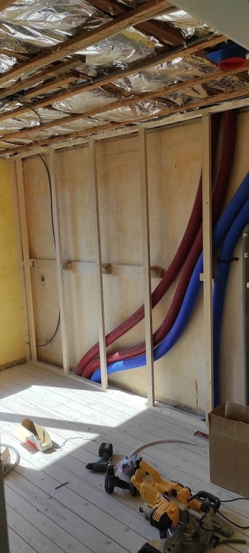

Op zolder weer verder gegaan met het WTW systeem.
Omdat we over het traphekje heen moeten met de buizen (geen andere weg, want haaks op de balkenvloer), hebben we meteen een begin gemaakt met het vervangen van de staal/houten traphekken. Het balkje op de kopse kant loopt door onder de vloer en zit daar in een vloerbalk geschroeft voor de stevigheid.
Buizen mooi strak langs de muur bevestigd met montageband. Later maken we tot in de nok van het dak hier nog een 'voorzetwand' van. Het loopt schuin, zodat je bij het traplopen er niet met je schouder tegenaan komt.
Vervolgens alles aansluiten op de collectoren.

Tranze schreef op woensdag 16 juni 2021 @ 08:51:
Leuk om te zien hoe je het doet d:)b Aangezien de buizen van beneden komen en ononderbroken weer onder de vloer gaan neem ik aan dat je wtw-unit niet op zolder komt/staat?

@Jolke Om te doen is ook zeker leuk, maar we zijn blij als alles af is en we eindelijk kunnen genieten van het resultaat. Sinds 4 januari zijn we bezig... en ik denk dat we er ergens in augustus in kunnnen. Dan hebben we wel 175m2 volledige gerenoveerd... alleen de muren en de houten vloeren boven zijn dan blijven zitten.
@JT De unit (Orcon HRC-400) hangt iets hoger dan de Hybalans collectoren. Op deze oudere foto is het beter te zien: Afbeeldingslocatie: https://tweakers.net/i/na8Liyw01OzCtkC2V-T90wikMwo=/800x/filters:strip_icc():strip_exif()/f/image/kqjmyGIcoo8hkRLHDO8edNeA.jpg?f=fotoalbum_large

Tranze schreef op woensdag 16 juni 2021 @ 14:16:
@JT De unit (Orcon HRC-400) hangt iets hoger dan de Hybalans collectoren. Op deze oudere foto is het beter te zien: [Afbeelding]
Gezien het schuine dak dus wel op zolder? Wat gebeurt er dan precies, gaan de leidingen onder de vloer om er op een andere plek op zolder weer boven te komen bij de unit?
Ecodan warmtepomp

JT schreef op woensdag 16 juni 2021 @ 14:20:
Inderdaad wel op zolder. Vanaf de collector boxen gaan nog 180mm leidingen naar de WTW unit. En vanaf de WTW unit 180mm naar buiten en van buiten naar de unit.
De buizen die de vloer in gaan, gaan het hele huis door, via plafonds en voorzetwanden. Dat is de afzuiging en inblaas.

Scherpe/90 graden bochten vermijden is wel zo fijn voor ventilatie, maar op deze manier kan je toch nooit meer zeker zijn dat je niet in een leiding gaat boren/nagelen/schroeven? Loopt zo'n beetje overal en nergens eens je er gipsplaat tegen gooit...
  • Tranze
  • Laatst online: 02-09 20:12
@Slonzo wanden hebben we voorzien van 18mm osb en 9mm gips. Daar onder zit nog 33mm ruimte door de gebruikte balken. Dus ik durf prima wat aan de muur op te hangen 😀

Tranze schreef op woensdag 16 juni 2021 @ 16:39:
Ah, dat valt dan inderdaad erg mee, dan kan je makkelijk 50mm kwijt zonder risico :)
Anders had ik het toch niet zo snel aangedurfd :+

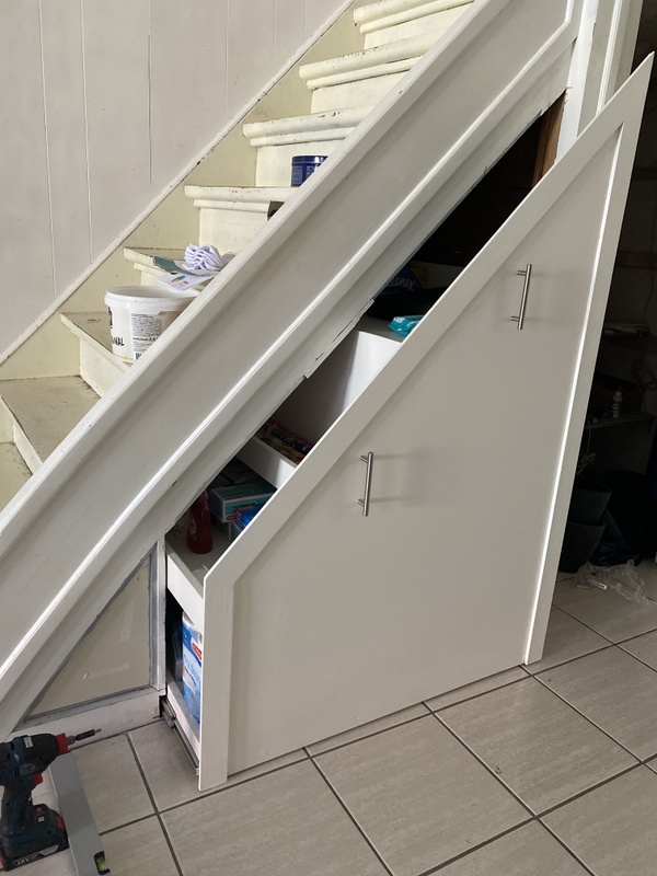

Wij hebben een woonkeuken beneden met de woonkamer op de eerste en een open trap daar naartoe. We komen opslagruimte te kort, dus ik wil de trap naar de eerste dicht maken en een trapkast realiseren.
Dit is de woonkeuken, er liggen 60x60 tegels op de grond. De houten trap is dus open en heeft een gewoon traphek aan de zijkant, maar de floorplanner website heeft die niet.
Afbeeldingslocatie: https://i.imgur.com/FORTZOo.png
Ik wil niet in de vloer boren of wat dan ook, dus ik wil zoiets als dit maken:
Afbeeldingslocatie: https://i.imgur.com/g8fhKGy.png
Dacht aan 3 brede kasten/lades, met minder handvaten maar wel hetzelfde idee. De fronten wil ik dan over de zijkant van de trap laten vallen ander heb ik het idee dat de "lades/kasten op wielen" nooit recht zullen staan.
Welk hout kan ik het beste als front gebruiken? En wel of niet gebruik maken van zwenkwielen aan de voorzijde?

Ik heb feitelijk hetzelfde gemaakt, met multiplex front. Op zich ziet dat er prima uit en je kunt de randen aardig netjes krijgen. Ik wilde expliciet geen MDF, omdat ik er een schoenenkast van gemaakt heb. De bovenste plank zit ongeveer 60 CM onder de bovenste punt van de kast, waardoor het een aardig eindje is, zonder dat die ondersteunt wordt door de plank. Ik was bang dat MDF zou doorbuigen.
Ik zit er nu over te dubben om het geheel van wielen af te halen, en er toch lade geleiders in te zetten. Dit omdat het idee leuk is, maar ook met fronten die over de trap heen vallen wil je ze recht hebben staan. Hier lopen we ondanks dat er geen draaiende wielen onder zitten, toch af en toe te klooien om alles weer recht te zetten, omdat er toch net iets uitstak toen je de kast dicht deed, of net een tikje opzij gaf met open doen..
TLDR; Multiplex en geen wieltjes doen, maar lade geleiders.

Ik kan geen ladegeleiders maken omdat ik niet een stevig genoeg frame kan maken aangezien ik de vloer niet wil beschadigen. Bovendien wordt de hoogste lade/kast 2m70 hoog in het hoekje. Ik zie niet hoe ladegeleiders dat dragen kunnen. Sowieso gaat dat doorhangen lijkt mij, ook met de kleindere lades.

Kun je niet wieltjes doen en een latje (oid) monteren aan de onderkant van de trap. Dat laatste om te zorgen dat je karretjes alleen maar voor/achteruit kunnen.

Dat is een goede, ga ik onderzoeken. Thanks.

MartijnA3 schreef op woensdag 16 juni 2021 @ 17:48:
Totaal andere toepassing. Maar je kan wel zien hoe je een uittrekkast kan maken met ladegeleiders.
https://youtu.be/Fxe8FDjoY6w

Ik heb iets vergelijkbaars gemaakt dmv ladegeleiders. De geleiders zouden geloof ik 100kg mogen dragen. Kast is gemaakt van MDF en de planken zijn van meubelpaneel. Verbinden zijn gemaakt dmv deuvels.
Afbeeldingslocatie: https://tweakers.net/i/L-mdJLQ9YS4b0M-33_4DiN0lnmM=/x800/filters:strip_icc():strip_exif()/f/image/ARQpiPq9qGYQ3S1Ubxab9iAJ.jpg?f=fotoalbum_large
  • RonJ
  • Laatst online: 01-10 15:01
Je zou ook nog de geleiders aan de zijkant of bovenkant kunnen plaatsen, puur om ze recht te houden, icm wielen aan de onderkant voor het dragen van het gewicht?

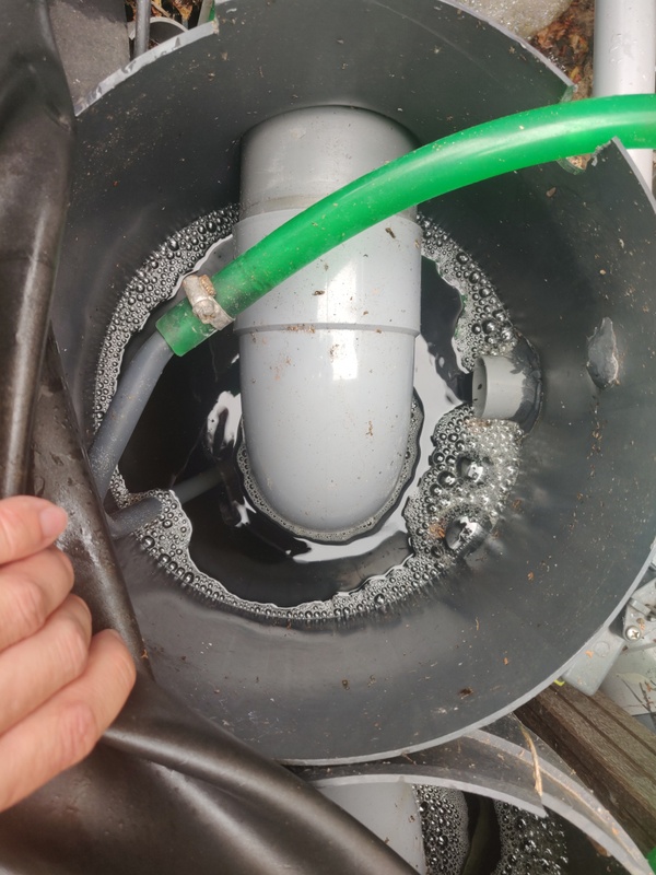

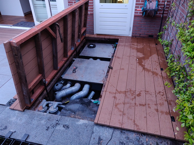

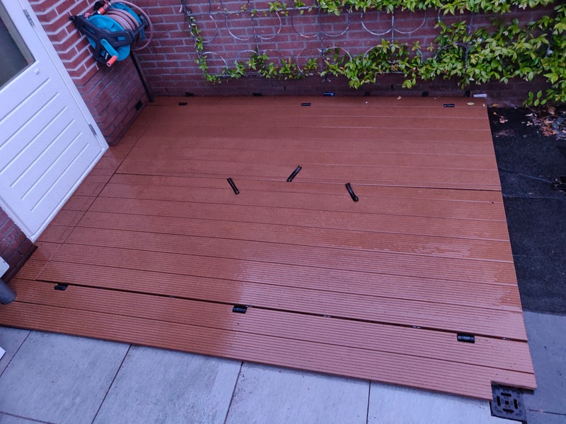

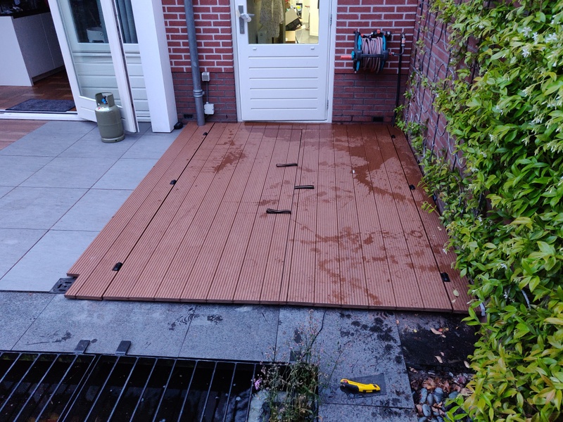

Zo, de vlonder af gemaakt in de avonduren.
Hier staat hij open.
Ik heb gasveren besteld om de kleppen te kinnen openen.
De linker klep weegt 119kg en de rechter klep 106kg.
Onder de kleppen zit het vijverfilter.
Linksvoor komt het water binnen vanaf de bodemdrains. En dan gaat het door een bak met borstels.
De bak daarachter is een statisch bed(stilstaand kunststof filter materiaal)
De bak rechts daarvan heeft een bewegend bed, hierin zot hetzelfde filter materiaal maar dan in beweging gebracht met luchtbelletjes.
En de laatste bak rechtsvoor is gevuld met Japanse matten.
Dan staat daarvoor nog de hydrofoor pomp voor de tuin beregening.
En helemaal vooraan onder het stukje vijverzeil zitten 2 airliften waarmee ik het water rondpomp (en meteen het eiwit afscheid en naar het riool loos)
De airliften zitten in 2 buizen van rond 300 die 3meter diep in de grond zitten.

FRANQ schreef op donderdag 17 juni 2021 @ 22:37:
Een klep dicht.
Beide dicht
Ben wel tevreden over het resultaat :)
Ik moet alleen nog op jacht naar vlakke infrees handgrepen.
waarom de lussen niet aan de kant van de vijver tegen de balk ? gelijk uit het zicht ? en gezien je gasveren hebt
Of je steen daar iets weghalen zodat je daar je vingers tussen kan zetten .. waarom lelijk in het midden ?
Tja vanalles
  • EJonk
  • Laatst online: 02-10 09:43
vso schreef op vrijdag 18 juni 2021 @ 01:03:
Gezien er nog gezocht moet worden naar vlakke inbouwgrepen gok ik dat de lussen tijdelijk zijn! Helemaal geen slecht idee om ze tijdelijk in ieder geval open te kunnen krijgen!
You can't be happy all the time, they will come and break your legs!
  • FRANQ
  • Registratie: Juli 2017
  • Laatst online: 21:51
De lussen zijn tijdelijk, ik heb nog geen handgreep gekocht.
Maar misschien kan ik hem wel aan de kopse kant optillen, vanmiddag maar eens proberen :)

  • Hmmbob
  • Laatst online: 20:47
Ziet er netjes uit allemaal, maare, airlift :? Was'da?

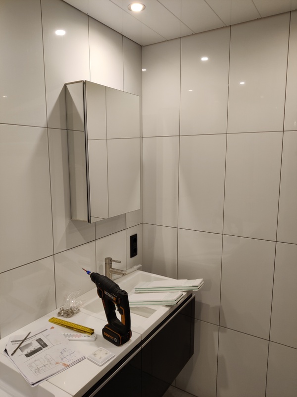

  • joost1112
  • Laatst online: 28-09 13:03

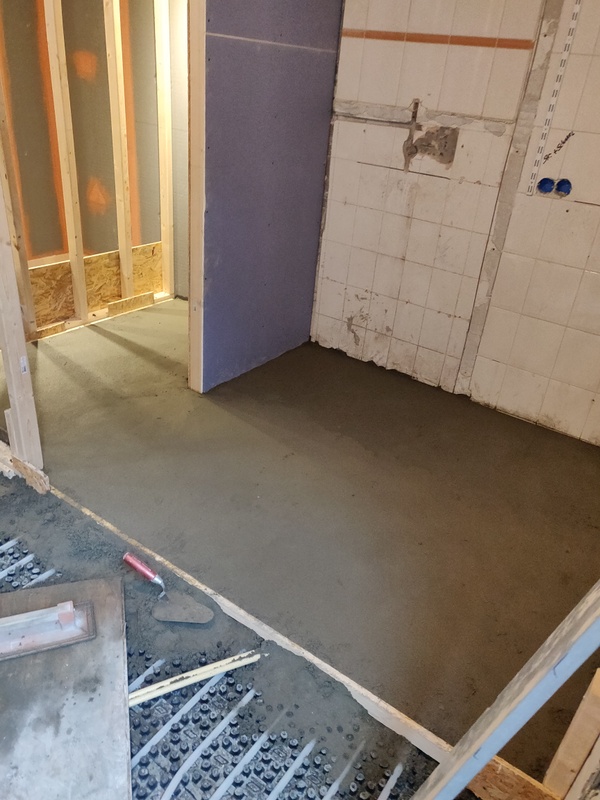

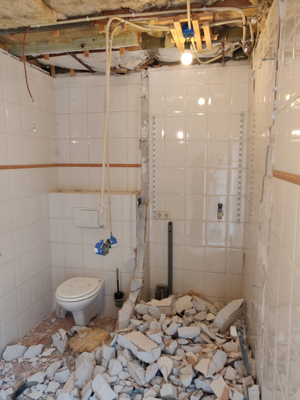

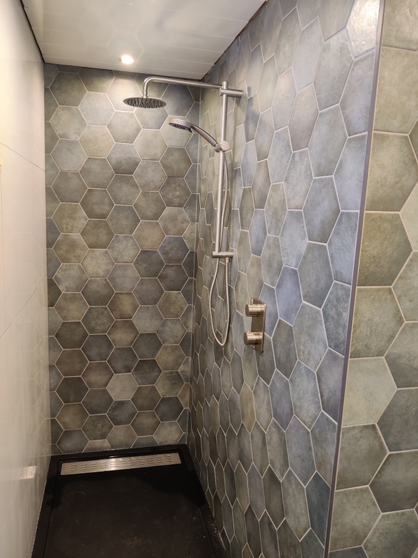

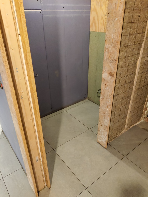

Inmiddels al een aardige tijd mee aan het lezen op dit topic.
Nu tijd om wat plaatjes te delen van onze verbouwing van de afgelopen 6mnd.
Met name nog wat openstaande afwerkingspunten. Maar zeer tevreden over t resultaat.Afbeeldingslocatie: https://tweakers.net/i/OJxu7hvz6MJ1meJwsxrmOuHeIIs=/800x/filters:strip_icc():strip_exif()/f/image/p1H8dFA2wPYaMxnGPsv5ab0U.jpg?f=fotoalbum_large

  • Jolke
  • Laatst online: 02-10 13:30
Wow, mooi project, @joost1112! Mooi geworden. In het najaar is bij ons de badkamer aan de beurt, dus ik kijk graag even mee. ;)
Die paarse (?) platen zijn gipsplaten met een waterafstotende laag? En wat zijn die grijsgroene platen (foto 7)? Bij foto 8/9 zie je op de rand nog een MDF/OSB plaat op de rand zitten, laat je die zitten of doe je daar nog iets mee? Past imo niet echt bij de nette afwerking van de rest.

Hmmbob schreef op vrijdag 18 juni 2021 @ 08:34:
Ken je zo'n bodemstofzuiger voor in een aquarium?
Die pompt water omhoog met luchtbelletjes.
Een aitlift is hetzelfde principe maar dan flink uitvergroot.
Ik verpomp nu met een 40w luchtpomp meer water dan met een 150w vijverpomp.
Het bespaart dus veel energiekosten, al heb je wel in het begin hogere kosten omdat je alles overbemeten moet aanleggen om weerstand te verminderen.
Via de groene slang pomp ik lucht naar beneden.
De grijze buis is 110mm.
Afbeeldingslocatie: https://tweakers.net/i/yCa0GbJmsDiAzv2NW3OuHZnaH50=/x800/filters:strip_icc():strip_exif()/f/image/AhEJH5CNZJsCFUBXYFba2Hlt.jpg?f=fotoalbum_large
Hier zie je hoeveel water eruit komt.
Afbeeldingslocatie: https://tweakers.net/i/CcySjA31yAyqYIemdJab7bl6OP4=/x800/filters:strip_icc():strip_exif()/f/image/XnJhqBFysWM3aaifAkqeyxbn.jpg?f=fotoalbum_large
Zie ook dit filmpje voor meer uitleg.

  • joost1112
Jolke schreef op vrijdag 18 juni 2021 @ 09:32:
Die blauw paarse zijn diamondboards van Knauf.
De grijze platen zijn qboard/marmox/wedi platen. schuim met beton/cement afwerklaag ideaal om eea waterdicht te krijgen in combinatie met eurocol 685.
Die OSB planken moeten nog vervangen worden voor een 28mm Multiplex welke netjes geschuurd wordt en in zwarte beits gezet wordt. Op die manier kan ik het beste inkijk in de badkamer en wc voorkomen icm mn schuifdeuren.Afbeeldingslocatie: https://tweakers.net/i/dvNNOK52fQko18bNXGPZkwaJPkI=/x800/filters:strip_icc():strip_exif()/f/image/ukSRjgBYXPPMm5XoK38f4k4H.jpg?f=fotoalbum_large

joost1112 schreef op vrijdag 18 juni 2021 @ 09:48:
Die OSB planken moeten nog vervangen worden voor een 28mm Multiplex welke netjes geschuurd wordt en in zwarte beits gezet wordt. Op die manier kan ik het beste inkijk in de badkamer en wc voorkomen icm mn schuifdeuren.[Afbeelding]
en dan je plafond nog... ik hoop dat de glaswol niet dampdicht is afgewerkt? vergeet je een dampscherm niet boven je douche? de dampdruk kan enorm hoog zijn, iig ik heb schimmel in het plafond staan

Een poosje geleden al een beugel gelast en in de hammerite gezet. Nu maar even opgehangen. Het onderstel van de afkortzaag past precies in het hoekje en hangt hoog genoeg zodat mijn bagagedrager van de fiets er onder past. Zo kan mijn fiets ook netjes in het schuurtje staan.
Afbeeldingslocatie: https://tweakers.net/i/GkzXwwoxL6wtEJbwDi86IzDAQ3A=/x800/filters:strip_icc():strip_exif()/f/image/lxRXrCzcisWMmcJyTbbkjGOm.jpg?f=fotoalbum_large
Verder nog een tafeltje voor Sypie Jr. in elkaar gezet van restplankjes douglas. De bedoeling is dat hier 2 afwasteiltjes in komen te hangen gevuld met water en zand. Junior houdt van bende maken en vies worden, wij vinden het heerlijk om hem zo te zien genieten. Het tafeltje moet nog even worden voorzien van wat afgeronde kantjes en er moet nog even met de schuurmachine overheen, sommige stukken zijn écht te ruw om aan/mee te spelen.
Afbeeldingslocatie: https://tweakers.net/i/jv5mPSW7SzBFpBmfzbghx_lPIyQ=/x800/filters:strip_icc():strip_exif()/f/image/KesTxvzvittKdULdi548FfMx.jpg?f=fotoalbum_large
