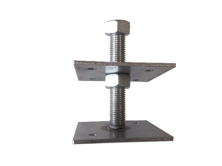

ChillPascal schreef op maandag 17 mei 2021 @ 13:28:
Ik ben in een oriënterende fase om onze veranda te vervangen. Het wordt een frame van eiken met dakbeglazing. In het midden komt een gemetselde schoorsteen. Echter vraag ik mij af hoe dat waterdicht gemaakt zou moeten worden. Het gaat dan om de rode lijn.
Na enkele goede adviezen die hier gegeven werden hebben wij enkele wijzigingen in ons plan verwerkt. O.a. de haard is vervallen doordat dit enerzijds een lastige constructie gaf met het dak en anderszijds veel licht en tuinzicht wegnam.
Het ontwerp is nu als volgt.
Afbeeldingslocatie: https://tweakers.net/i/fXrXoTwk-1Mm_xzOEYAag6hq1oI=/800x/filters:strip_icc():strip_exif()/f/image/I40h7RguZW16NJ5iobvn89nl.jpg?f=fotoalbum_large
Echter vraag ik mij af hoe een detail van de onderstaande constructie eruit ziet. Het betreft een steensmuur met een 10x10 eiken houten kolom. Door de bestaande situatie komt het het beste uit als de paal 10 cm achter de voorzijde muur staat. Daarbij leek ons dit de mooiste oplossing.
Afbeeldingslocatie: https://tweakers.net/i/IHg8N46wEOXA_wVdPc2ivpAvz2c=/x800/filters:strip_icc():strip_exif()/f/image/fhh5xDbaRoJTkiCBZhz9y0YE.jpg?f=fotoalbum_large
Ik zie daarbij enkele opties:
  • Chemisch anker
  • Paalvoet op metselwerk (op één na bovenste laag)
  • Koud op het metselwerk
Wat denken jullie?

ChillPascal schreef op maandag 14 juni 2021 @ 08:41:
  • Chemisch anker
Wat denken jullie?
Mocht het muurtje risico op verzakken hebben kun je ook een rechtopstaand draadeind in je muurtje maken, zoals een poer dat ook heeft. Dan kun je naderhand nog je staander bijstellen.

phYzar schreef op maandag 14 juni 2021 @ 10:39:
Ik acht het verzakken van het muurtje minimaal. Er staan nu ook al poeren op deze locatie. Daarnaast ben ik voornemers om een fundering te storten van een tiental cm beton en een klein wapeningsnetje. Daarbij heeft de overkapping ook zeker geen hoog gewicht.
Ik zit bijvoorbeeld aan zoiets te denken. Daarbij de voet te monteren ónder de rollaag.
Afbeeldingslocatie: https://tweakers.net/i/Ll5hJeukzfAa-18qxjwDUvPpyO8=/full-fit-in/4920x3264/filters:max_bytes(3145728):no_upscale():strip_icc():fill(white):strip_exif()/f/image/kK6XdVVIVbnLiN5LbnbQxeNk.jpg?f=user_large
Een andere optie is een DIY oplossing met het 'instorten' van een draadeind M18-24. Daar kan vervolgens een plaat en bout op draaien om de paal daar overheen te schuiven.
Wat denken jullie?

We willen wat boomstam planken in de badkamer ophangen om handdoeken op te leggen en dergelijke.
Nu ben ik op zoek naar plankdragers die je nauwelijks ziet.
Dragers die je helemaal niet ziet ben ik huiverig voor. Want hoe krijg je goed een gat recht in een plank? Dat gaat me niet lukken vermoed ik.
Wat ik wel kan is een gleuf in de plank frezen waar zo'n pindrager in kan.
Maar hoe noem je zulke dragers? Ik vind ze tot nog toe niet.
Kan iemand me een schop in de juiste richting geven?
Of een wereldtip voor het boren van een lang gat in een plank die perfect haaks is, zonder boorkolom.

Even Googlen op blindeplankdrager.
Een hele goede boor of frees opstelling is wel noodzakelijk voor een recht gaatje.

Ligt een beetje aan de gewenste hoogte van je planken en de exacte situatie. Als je planken onder je wastafel komen kun je deze oplossing misschien ook toepassen. Als je inzoomt op de foto zie je tegen de achterwand en de zijwand een verzonken hoekprofiel. Is wat simpeler als je niet over het juiste gereedschap beschikt voor perfect rechte boorgaten.

Ik heb deze gebruikt:
https://nl.bauhaus/muurst...ager-l-profiel/p/20834216
Ze zijn niet hoog en om ze nog wat minder zichtbaar te maken heb ik ze een stukje in de plank gefreesd, zodat het verzonken ligt. Allemaal afgekeken van een post van een andere Tweaker, weet even niet meer wie.

Had het in mijn vorige huis gedaan met een blinde plank drager van de Hornbach waarbij ik een steigerhouten plank mee had opgehangen
Doordat de bout niet helemaal in het verlengde zit van de drager zit daar nog wat speling in voor de hoogte.
Verder had ik de plank vast gezet tussen wat kratten bier (bij gebrek aan werkbank) en gewoon rustig vanuit de hand geboord.
Vervolgens met van die deuvel dopjes (of hoe die dingen ook heten 😉) de punten op de muur afgetekend.

Seafarer schreef op maandag 14 juni 2021 @ 20:51:
Dan moet ik dus een gat boren in de plank met een hele goede boor of frees opstelling die ik niet heb. Dat is dus juist niet wat ik wil.

doerakje schreef op maandag 14 juni 2021 @ 21:11:
Dat zou kunnen voor de linkerkant van de plank. Aan de rechterkant moet ik iets anders vinden, want daar is het schuine dak waar je niet echt wat op vast kunt schroeven helaas.
Dat ziet eruit als een goede oplossing! :)
Daar duik ik even in, dankjewel.

Jelte schreef op dinsdag 15 juni 2021 @ 09:11:
Blinde plankendragers (zoals ik hier heb gebruikt) zijn vaak verstelbaar.
Een perfect recht gat boren is dus helemaal niet nodig.
Ik heb de gaten zelf gewoon met een hand accuschroefboor geboord. Rustig boren (klein voorboren), blokhaakje erbij om af en toe te controleren hoe recht je gaat.
En achteraf kan je de dragers afstellen tot het mooi recht hangt. Het gewicht van de plank en hoe recht je in de muur kan boren heeft hier namelijk ook invloed op.
"If you can't make it accurate, mate it adjustable."

dragonhaertt schreef op dinsdag 15 juni 2021 @ 09:19:
Blinde plankendragers (zoals ik hierheb gebruikt) zijn vaak verstelbaar.
"If you can't make it accurate, matke it adjustable."
Ziet er goed uit, maar ik ga het me makkelijk maken en ga voor het infrezen van plankdragers aan de onderkant.
"Keep it simple, stupid"

Jelte schreef op dinsdag 15 juni 2021 @ 09:26:
@Orion84 had hier ook al eens iets laten zien met blind een paar planken monteren, geloof dat hij de planken voor heeft laten boren op de plek waar hij ze besteld heeft. Kost extra, maar geen kopzorgen.
Maar infrezen van die andere plankdragers lijkt me ook wel een goed idee, als het niet 100% blind hoeft te zijn.

henkie196 schreef op dinsdag 15 juni 2021 @ 09:34:
Orion had inderdaad dezelfde plankendragers gebruikt die ik ook had gebruikt. (mijn quote hierboven was een reactie op zijn post).
Ik kan dat type plankdrager ook alleen maar aanraden. Maar als je niet per se blind wil monteren dan is een willekeurig ander type drager infrezen ook een optie.
Ik zal eens vragen aan de houthandel, anders is dat wel een mooie optie natuurlijk. Dat maakt het me nog makkelijker ;)

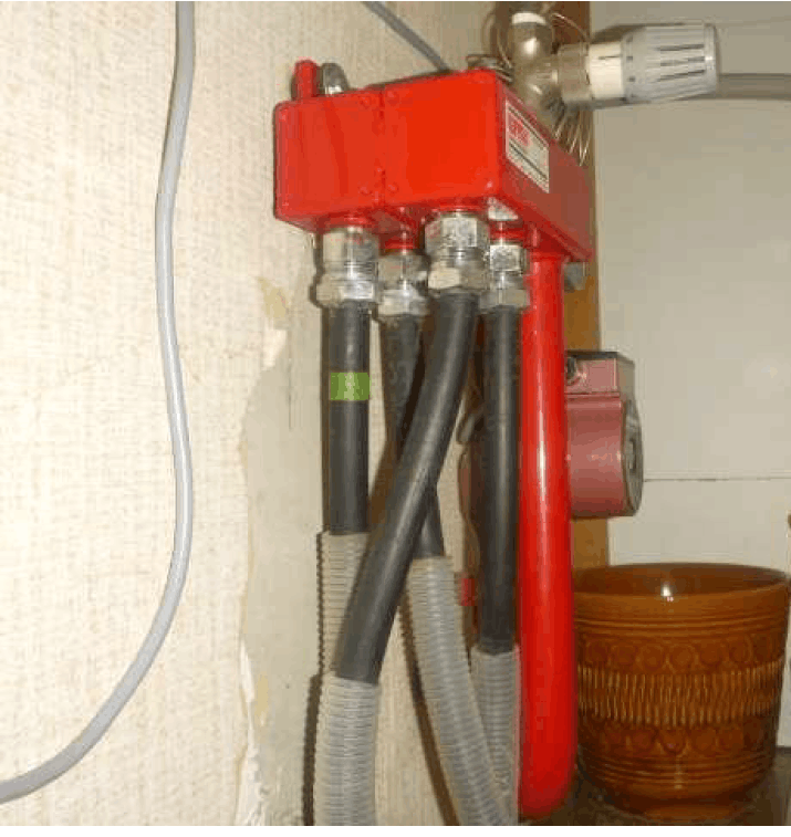

Vandaag bouwtechnische keuring gehad van onze nieuwe woning.
Huis uit 1983, en de volledige benedenvloer ligt vol met plavuizen. Deze liggen er nog goed in, geen indicatie voor losse tegels. Oppervlakte is ongeveer 50m2
Nu ligt hier al vloerverwarming onder (geen idee vanaf wanneer), maar hierbij is gebruik gemaakt van de zwarte tyleen buizen die ze voorheen veel gebruikten en bijbehorende verdeler. Afbeeldingslocatie: https://tweakers.net/i/HDhIdqH5M214VMgD3FGU7isGfrQ=/full-fit-in/4000x4000/filters:no_upscale():fill(white):strip_exif()/f/image/RMRZBoFctqmp8rkUvcjUP6bg.png?f=user_large
Nu zijn er geen gekke dingen te zien qua roestvorming etc. de verdeler is volledig roestvrij, de ketel is uit begin 2018 en laat ook geen gekke plekken zien.
We hadden bedacht, bestaande vloerverwarming behouden. Tegels egaliseren en plak-pvc eroverheen. Met de twee tactisch geplaatste convectorradiatoren kunnen we dan de begane grond goed verwarmen.
Eventueel een nieuwe vloerverdeler erop zodat de pomp wat energiezuiniger is, en met oog op een eventuele uitbouw aan de achterzijde in de toekomst dan ook alvast een extra aansluiting op de verdeler.
Maar in hoeverre doe ik er verstandig aan om dit inderdaad te laten zitten, als ik wat rondgoogle zie ik plaatjes van verroeste verdelers vanwege het zuurstof in het circuit. Maar dat lijkt hier (nog) niet het geval.
Werkzaamheden ga ik (behalve het eventueel frezen) en de tijd is wel beschikbaar maar ook niet oneindig. Wegen de voordelen op tegen de eventuele nadelen van dit type buis? Of zijn er mogelijkheden om het 1 en ander te voorkomen. Vuilafscheider plaatsen bijvoorbeeld?

S-te-fan schreef op dinsdag 15 juni 2021 @ 16:46:
Nu ligt hier al vloerverwarming onder (geen idee vanaf wanneer), maar hierbij is gebruik gemaakt van de zwarte tyleen buizen die ze voorheen veel gebruikten en bijbehorende verdeler. [Afbeelding]
Is dat niet gewoon een M22 verdeler? Indien die echt roestvorming gaat opleveren na een paar jaar kun je 'm alsnog vervangen toch?

  • S-te-fan
  • Laatst online: 22-10 11:34
Drawer schreef op dinsdag 15 juni 2021 @ 17:14:
Durf ik niet te zeggen eigenlijk. Zo goed kon ik er ook niet bij om ernaar te kijken, hij zit achter de onderste paar traptredes weggestopt.
Maar ik vraag me meer af of de tyleen leidingen op een bepaald moment voor meer problemen kunnen gaan zorgen omdat die er vermoedelijk ook al 20+ jaar in liggen. Of dat het risico van zuurstof in het circuit gewoon zo is en bij normaal onderhoud dat ook allemaal wel meevalt.
  • scofield
  • Laatst online: 10:00
Dat tyleen vervuild, dat is zeker. Het is heel vervelend maar als je hier probleemloos vlrvrwrmng wilt hebben als hoofdverwarming dan moet de vloer eruit en vanaf nul beginnen met nieuwe slangen dichter bij elkaar. Die 2 groepen liggen bijna zeker als bijverwarming om de kou van de vloer te halen, als het nog functioneert tenminste. Om dit te laten zitten en je woning te betrekken zou mijn keuze niet zijn.
Vervangen kan zeker maar realiseer je dat een installatie met niet zuurstof dichte slangen volledig wordt opgevreten van binnenuit.
En dan bedoel ik volledig opgevreten.!! Ik heb de gevolgen gezien van een kantoor ruimte met 120 vierkante meter vloerverwarming. Waarbij niemand het nodig vond om geld uit te geven voor een warmtewisselaar om beide systemen te scheiden.
Doordat alles opgevreten wordt circuleert er een enorme berg troep die tot verstoppingen lijd in allerlei appendages. Einde van het verhaal na verschillende waarschuwingen van installateurs, alles moest vervangen worden.
Dat was heftig.
  • scofield
Klopt idd, ik heb speldenprikjes zien ontstaan in stalen cv leidingen welke van binnenuit begonnen door te roesten en radiatoren waar de gaatjes in vielen om maar niet te spreken van een totaal dichtgeslibde pomp en warmtewisselaar van een cv ketel. Bovendien denk eens aan de hedendaagse a label pompen met magnetische werking, deze houden het niet lang vol. En ga zo nog maar even door.
  • Seafarer
  • Laatst online: 11:26
Seafarer
XXX
Klopt. Die spelden prikjes zijn juist de ultieme aanduiding voor serieuze problemen.
Ik heb exact hetzelfde in een huis gebouwd in 1982.
Je kan 3 dingen doen (2 als je hem wilt behouden):
1. warmtewisselaar plaatsen tussen het CV circuit en het vloerverwarmingscircuit.
2. elk jaar je vloerverwarmingscircuit door (laten) spuiten cq reinigen
3. alles er uit

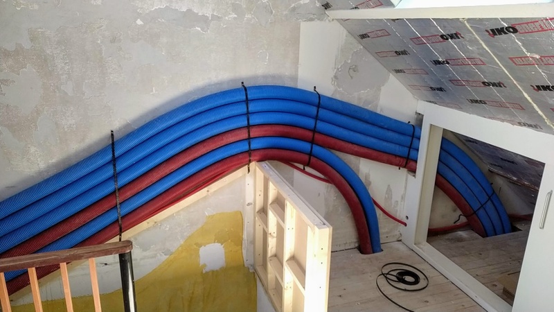

Op zolder weer verder gegaan met het WTW systeem.
Omdat we over het traphekje heen moeten met de buizen (geen andere weg, want haaks op de balkenvloer), hebben we meteen een begin gemaakt met het vervangen van de staal/houten traphekken. Het balkje op de kopse kant loopt door onder de vloer en zit daar in een vloerbalk geschroeft voor de stevigheid.
Afbeeldingslocatie: https://tweakers.net/i/vXprJ3Y9Qqo2XThQ3BN2TY7UzqU=/800x/filters:strip_icc():strip_exif()/f/image/qScEZt1oeMO7ct54RiVZePUj.jpg?f=fotoalbum_large
Buizen mooi strak langs de muur bevestigd met montageband. Later maken we tot in de nok van het dak hier nog een 'voorzetwand' van. Het loopt schuin, zodat je bij het traplopen er niet met je schouder tegenaan komt.

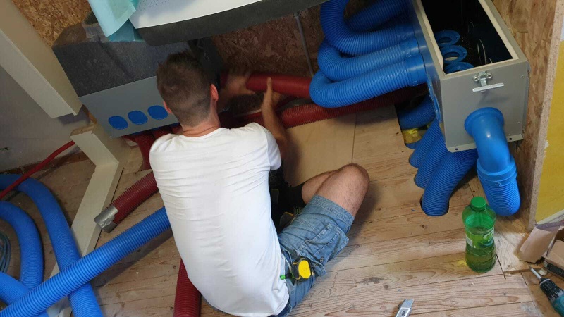

Vervolgens alles aansluiten op de collectoren.
Afbeeldingslocatie: https://tweakers.net/i/86FyfbuwA7g98VNq-3kaOfCdnG4=/800x/filters:strip_icc():strip_exif()/f/image/bpYsu8xEmAoetTOp4HLKNDdG.jpg?f=fotoalbum_large

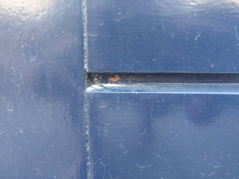

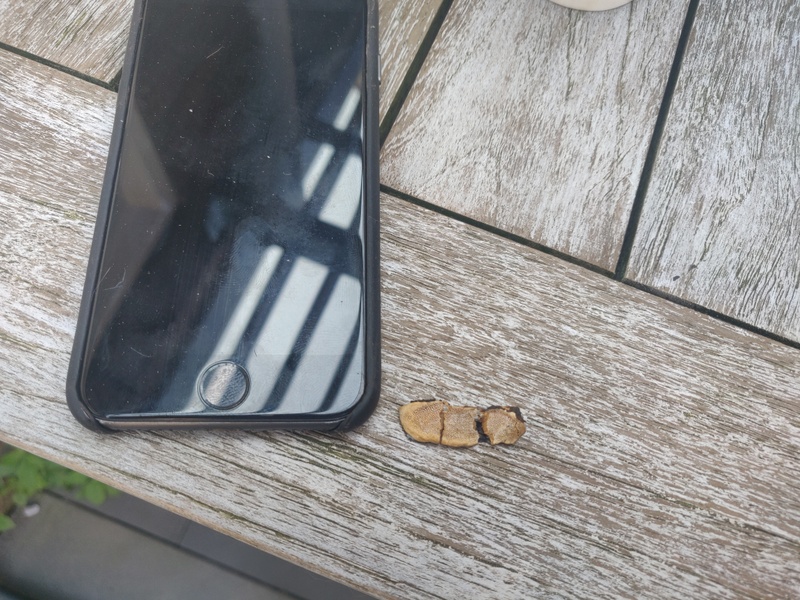

Ik wil vandaag het kozijn van de schuurdeur gaan vervangen, maar nu zag ik op de deur zelf het onderstaande. Iemand een idee wat dit is?
Afbeeldingslocatie: https://tweakers.net/i/_TIay1uG4LOVRh10rmgqCfNuqyc=/800x/filters:strip_icc():strip_exif()/f/image/jhfKANg8szfDFaXyE4rZ223k.jpg?f=fotoalbum_large
Afbeeldingslocatie: https://tweakers.net/i/0Kb6_anW1GoUibP-CR1TCLxzi3A=/800x/filters:strip_icc():strip_exif()/f/image/hexQL3n2KAUIMgRIAMMloQq9.jpg?f=fotoalbum_large
Het hing tussen de borden van de deur:
Afbeeldingslocatie: https://tweakers.net/i/k_h2w6-1EI99QPPWj3-wmGAuwTY=/800x/filters:strip_icc():strip_exif()/f/image/htDWeD0Tibo0mq4kFY76mZbd.jpg?f=fotoalbum_large
  • Bergdwerg
  • Laatst online: 24-08 10:26
sarlo schreef op woensdag 16 juni 2021 @ 10:00:
Lijkt mij een of andere zwam. Welke het precies is durf ik niet te zeggen.
