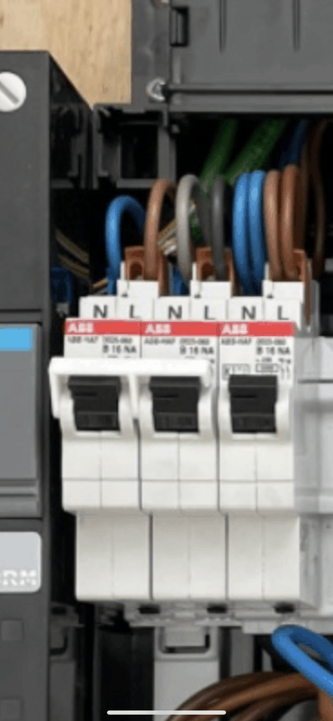

Heeft iemand enig idee of onze kookgroep 1 of 2 fasen is aangesloten?

Dan moet je even een nieuwe foto van de hele kast maken.
  • Veenbrandt
  • Registratie: Juli 2018
  • Laatst online: 28-11 10:42
Moetje123 schreef op vrijdag 25 maart 2022 @ 18:48:
Dat lijkt op busboard en gezien ze helemaal links zitten, dan zou ik denken dat het op één fase zit.
  • Gieliovd520
  • Laatst online: 27-11 21:15
Zo goed als zeker 1 fase.

Veenbrandt schreef op zaterdag 26 maart 2022 @ 01:21:
Als er een 3-fase busboard gebruikt is, dan is deze kookgroep verdeeld over 2 fasen.
Ofwel: aan deze foto valt niets te zien.
  • jeronimo
  • Laatst online: 28-11 19:41
Precies, een foto van de hele kast en speciaal de meter geeft meer duidelijkheid.

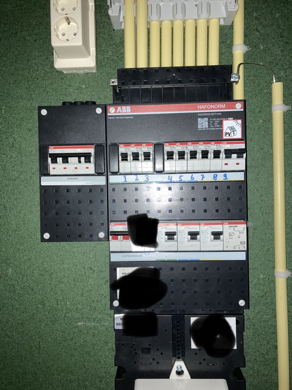

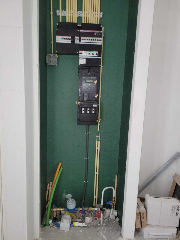

Hierbij een foto van de hele kast mannen.
Afbeeldingslocatie: https://tweakers.net/i/V2S9GDZA0svH1wc5bxZueLlyfU4=/x800/filters:strip_icc():strip_exif()/f/image/xQ8Zz5pdm7tRZatPTXj2s6Eb.jpg?f=fotoalbum_large
En nog een bredere foto inclusief de meter.
Afbeeldingslocatie: https://tweakers.net/i/GyZQ0v8ZJbt12inUktXAJRzhmyE=/x800/filters:strip_icc():strip_exif()/f/image/4FunNYLOJOETgWVoL9t6TaGq.jpg?f=fotoalbum_large

  • jeronimo
Ziet er uit als een kookgroep op 1 fase. Met 3, 1 fase aardleks is er geen andere optie. Maar je hebt 3 fases dus je kunt het wel omzetten.

  • Blihi
  • Registratie: Juni 2018
  • Laatst online: 08:44
Die kast is nog niet klaar, vandaar de verzegeling in de uit-stand.
Maar dit is inderdaad geen 3-fase. Rechts zit een hager aardlekautomaat, waarschijnlijk voor een warmtepomp of laadpaal?

  • Gieliovd520
Moetje123 schreef op zaterdag 26 maart 2022 @ 09:40:
Op deze foto zie je duidelijk dat het 2x op fase 1 of tenminste 1 fase is aangesloten, via de enkel fase groene aardlekschakelaar.
Heel raar als je 3F in huis hebt. Maar in Nederland komt dit zo vaak voor. Nou ja, zie dit topic.

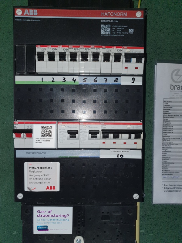

Afbeeldingslocatie: https://tweakers.net/i/vKnZOhPhMhRi0Bik_-aqpUHM2Ss=/x800/filters:strip_icc():strip_exif()/f/image/CCqRx6RlgYbgbWeV0QfZc4QU.jpg?f=fotoalbum_large
Afbeeldingslocatie: https://tweakers.net/i/w6BqfMVjNstQEDkEFqH-FmJM4Wg=/x800/filters:strip_icc():strip_exif()/f/image/lsG1XybIBLAOGkogSvIbkJP6.jpg?f=fotoalbum_large

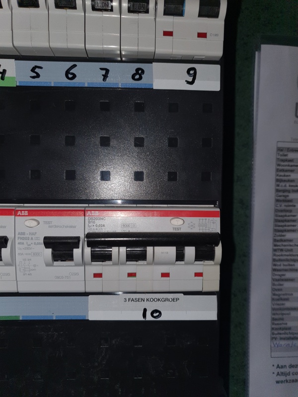

Nu bezig met de voorschouw, ben benieuwd wat dit is qua kookgroep. Is dit de correcte voor een Bora?
  • Aiolos
Mj2sL schreef op donderdag 31 maart 2022 @ 09:07:
Dat ziet er helemaal correct uit als een 3-fase alamat voor de kookplaat. Zo zou het standaard moeten zijn. Ook netjes 3x1 fase ALS voor de 1 fase groepen.
Zou je alleen nog de theoretische 'je kunt meer dan 40A over 1 van de ALS'en krijgen door de PV invoeding' (25+16 = 41A) kunnen benoemen, maar dat vind ik een beetje spijkers op laag water.

  • Mj2sL
  • Laatst online: 31-07 10:02
Aiolos schreef op donderdag 31 maart 2022 @ 09:34:
(Ik zou zelf liever die krachtgroep en pv in een aparte 2x12DIN kast gehad willen hebben, zodat je ook ruimte zat hebt voor uitbreiding voor bijvoorbeeld een laadpaal, maar da's ook achteraf prima te doen)
Dankjewel!
Nog steeds verbaasd dat kopersbegeleiding uit eigen beweging voorstelde om de 3 fase te laten vervallen en de keukenboer daarin meeging... Was een minderprijs maar dat maakte ons eigenlijk niet uit. Omdat we niet beter wisten en de keukenboer meeging akkoord gegaan, later pas dit topic ontdekt natuurlijk. Maar uiteindelijk hebben ze het per ongeluk toch goed geïnstalleerd, weer een zorg minder :)

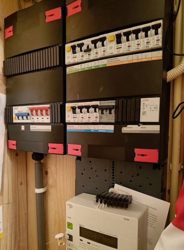

Deze meterkast ook ff hier door de keuring, is dit nu een juiste voor een een Bora Puru?
Afbeeldingslocatie: https://tweakers.net/i/3MnVm2x3rtq1iCh5l_QMic6iwS4=/800x/filters:strip_icc():strip_exif()/f/image/8bGZQ7bSyfHS24VlCaK9cs9k.jpg?f=fotoalbum_large
  • Oilman
  • Laatst online: 22:14
Nee, dit is een 1-fase kookgroep op een 3-fase installatie, dus dat is niet goed.

Volgens mij niet. Dat is de typische 2x16A-kookgroep op een 3-fase-aansluiting.
Overigens is er een heel topic over die plaat: Bora Puru aansluiten

Hallo,
Zojuist een inmeetmoment gehad en de mogelijkheid aangegrepen om een foto te maken van de meterkast.
Ik heb deze eerder geplaatst, maar de meterkast lijkt nu "af".
Zou iemand kunnen aangeven of deze aan de nen1010 voldoet? Ik heb de start post gelezen maar ben er niet wijzer door geworden..
Afbeeldingslocatie: https://tweakers.net/i/4fxAecfdNBJncylxWaex5g4qHoY=/x800/filters:strip_icc():strip_exif()/f/image/Wxa542Hs5h7k0xAqjsvicqmK.jpg?f=fotoalbum_large
Verplaatst vanuit Het (projectmatige) nieuwbouwwoning topic - Deel 3

@sawtomyer handiger is dit in het elektra subtopic te posten denk ik maar het lijkt er met mijn beperkte kennis op dat 6 een zogenoemde kookgroep is. Iets dat je niet wilt met een 3-fase aansluiting.
  • Kromme_plank
  • Registratie: Oktober 2019
  • Laatst online: 09-11 12:11
@sawtomyer het is niet te beoordelen zonder de binnenkant te zien.
In het eerste opzicht lijkt het er op dat er een aardlekautomaat achter een aardlekschakelaar zit. Wat natuurlijk niet de bedoeling is.
Tevens lijkt het er op dat er teveel groepen achter de aardlekschakelaars zitten (Max 4, ook bij 3 fase aardlekschakelaars)
Ik heb het niet eens met @GeeMoney wbt de kookgroep. Het ligt ook aan de kookplaat, 7,2 of 10,8 kW. Het onderliggende busboard heeft 3 fases verdeeld (L1-L2-L3-L1-L2-L3), dus het linker automaat van de kookgroep zit bijvoorbeeld op L2 en het rechter automaat van de kookgroep op bijvoorbeeld L3.
Op deze manier kan je dus een kookplaat van maximaal 7,2 kW aansluiten, netjes verdeeld over 2 fases.

Kromme_plank schreef op donderdag 21 april 2022 @ 16:59:
Zie startpost en doe een zoekopdracht in het elektra topic :).
Kookgroep hoort niet thuis in een 3-fase kast.
Toevallig ook daar de huidige laatste pagina de discussie.

GeeMoney schreef op donderdag 21 april 2022 @ 18:18:
Nog steeds niet mee eens. Quote's betreffende de discussie waar jij op doelt:
FrankHe schreef op donderdag 21 april 2022 @ 16:46:
Zoals in dit topic al heel veel is aangehaald zetten vrijwel alle elektriciens een 7,2 kW kookplaat achter een kookgroep op een eenfase aardlekschakelaar die vervolgens wordt gevoed door een 25 A driefase aansluiting. Met als resultaat dat je maximaal 5,75 kW "continu vermogen" tot je beschikking hebt daar waar de kookplaat eigenlijk 7,2 kW nodig heeft. Vandaar de zin: "De dood aan de kookgroep!", op de manier zoals deze doorgaans wordt geplaatst.
In het geval van @sawtomyer is er netjes een 3 fase aardlekschakelaar gebruikt. Dus je hebt gewoon je benodigde 7,2 kW ter beschikking voor de kookgroep.
ds23man schreef op donderdag 21 april 2022 @ 17:12:
Maar dan moet je installateur die twee automaten niet op 1 binnenkomende fase prakken bij een 3 fasen installatie.
Dit is helemaal correct. Maar dat is dut niet het geval bij @sawtomyer. De twee automaten zitten verdeeld over 2 aparte fases, afkomstig vanaf de 3 fase aardlekschakelaar.
Volgens de NEN1010 is het dus gewoon correct.
Waarom zou je 3 fases (krachtautomaat) aanleggen als je er maar 2 (verschillende) fases nodig hebt?

Kromme_plank schreef op donderdag 21 april 2022 @ 19:08:
Waarom zou je twee fases plaatsen als je ook een drie fase automaat kan aanleggen? Je bent dan volledig voorbereid op de toekomst en welke plaat je ook neemt, hij werkt altijd.
  • Kromme_plank
Toppe schreef op donderdag 21 april 2022 @ 20:12:
Als je op deze manier gaat beredeneren wordt je huis een dure hobby.
Wat als je in de toekomst een sauna wilt, een jacuzzi wilt of een warmtepomp wilt. Ga je dan overal in huis / tuin alvast 400v (combi wcd's / kracht wcd's, 4 polige automaten + 4 polige aardlekschakelaars, grotere groepenkast) aanleggen?

Huis is eindelijk opgeleverd. En wat blijkt: hoewel het er van buitenaf veelbelovend uitzag omdat er in deze kast ook een 4polige aardlekschakelaar zat was de uitvoering toch echt ondermaats.
Afbeeldingslocatie: https://tweakers.net/i/3kcbrgoVcU-m3bZVjkTiHcIvNZo=/800x/filters:strip_icc():strip_exif()/f/image/JN29wZAz5IB5lROiu6zEaZNZ.jpg?f=fotoalbum_large
Afbeeldingslocatie: https://tweakers.net/i/I8UmrhH8D1EcDiwpqwcRPyO0mVM=/800x/filters:strip_icc():strip_exif()/f/image/Vj9bxR8vWHz4gnHbzVQzvZpY.jpg?f=fotoalbum_large

Homer-Simpson schreef op dinsdag 5 juli 2022 @ 19:54:
Ziet er toch echt uit als een kookgroep op 1 fase. Maar wel met 2 hoofdschakelaars?
Hoe ziet de rest van de kast eruit? En waarvoor is die krachtgroep?

jeronimo schreef op dinsdag 5 juli 2022 @ 20:04:
Inderdaad kookgroep op 1 fase. Heb het gemeld als opleverpunt.
2 hoofdschakelaars in verband met een tweede elektriciteitsmeter die ik na oplevering heb laten plaatsen. Daarop is een uitbreidingskast aangesloten waar de zonnepanelen op komen. Vanwege de regelgeving van die tweede meter moet het circuit daarachter gescheiden zijn van de rest van de installatie. En dus een extra hoofdschakelaar.
Leek mij wel netjes om die waarschuwing erbij te plakken.

Je zou de kookgroep ook op de 4polige aardlekschakelaar kunnen aansluiten op 2 verschillende fases. Is je probleem verholpen.
Niet de ideale situatie maar wel gewoon volgens de norm. In de laatste norm stond dat 2polige automaten niet achter een 4polige aardlekschakelaar mochten worden geplaatst. Dit advies is in de laatste toevoeging komen te vervallen.
Voorbeeldje, dit zou dan de middelste zijn:
