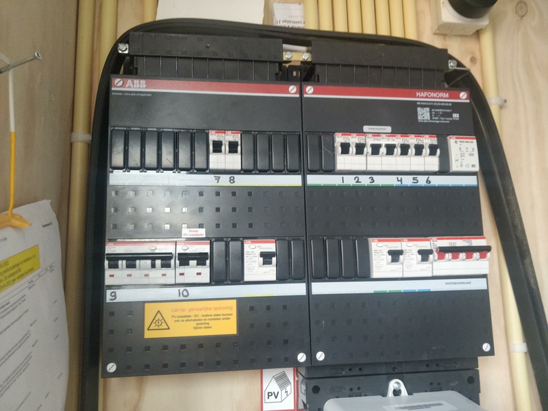

@m-designz groep 10 is een 3 fase aardlekschakelaar en installatieautomaat in een ('alamat'), helemaal in orde dus.

m-designz schreef op zaterdag 3 september 2022 @ 08:24:
Hier ook binnenkort de oplevering van ons huis, ik heb vaak mee zitten kijken in dit topic, ik kom er alleen nog niet helemaal uit..
IK heb specifiek om een 3 fase aansluiting gevraagd voor de kookplaat. Deze zit er voor zover ik kan zien ook in, maar mis ik nu niet nog een aardlekschakelaar achter die 3 fase kookgroep of is dit wel de juiste manier?
Even aanvullend op vorige reactie:
Als de automaat en aardlekschakelaar gescheiden zijn (wat in bovenstaande bij groep 10 dus niet zo is), dan zit de aardlekschakelaar altijd voor de groep, niet er achter.
[ Voor 5% gewijzigd door Andrehj op 03-09-2022 09:10 ]

@Andrehj Dat is ook een alamat. Je kan de testknop zien. Gezien zonnepanelen (die op een aparte aardlek moeten) praktisch verplicht zijn voor nieuwbouw moet het dat wel zijn.
  • blackd
Ricko1 schreef op zaterdag 3 september 2022 @ 09:13:
Waar @Andrehj terecht op reageerde was de volgende zin:
"maar mis ik nu niet nog een aardlekschakelaar achter die 3 fase kookgroep of is dit wel de juiste manier?"
Een ALS zit altijd voor de installatieautomaat.
Groep 9 lijkt inderdaad PV te zijn. Daar mag dan tzt nog een PV sticker op @m-designz.

blackd schreef op zaterdag 3 september 2022 @ 10:19:
Waar ik op reageerde in de reactie van Andre was iets in de trend van "Groep 9 lijkt op een kookgroep, maar dat is raar vanwege die krachtgroep". Hij heeft die laatste zin verwijderd terwijl ik mijn reactie typte.
  • blackd
@Ricko1 dat verklaart. Die edit had ik niet gezien.
Vraagsteller heeft naast de meterkast een mooi overzicht van de groepen hangen, daar staat het vast op.
9000Wp o/w SolarEdge SE6K - Panasonic 5kW bi-bloc - gasloos sinds 17-7-2023
  • Andrehj
Ricko1 schreef op zaterdag 3 september 2022 @ 10:50:
Sorry... Ik zag direct nadat ik mijn reactie had getypt dat het een aardlekautomaat was (voor PV of wellicht een WP) en geen kookgroep, toen had ik dat deel snel weggehaald. Maar jij was sneller...
  • m-designz
  • Laatst online: 20-10 17:01
Zonnepanelen zitten nog niet op het huis. Dat doen we later pas. Ik denk dat die groep 9 van de warmtepomp zal zijn...

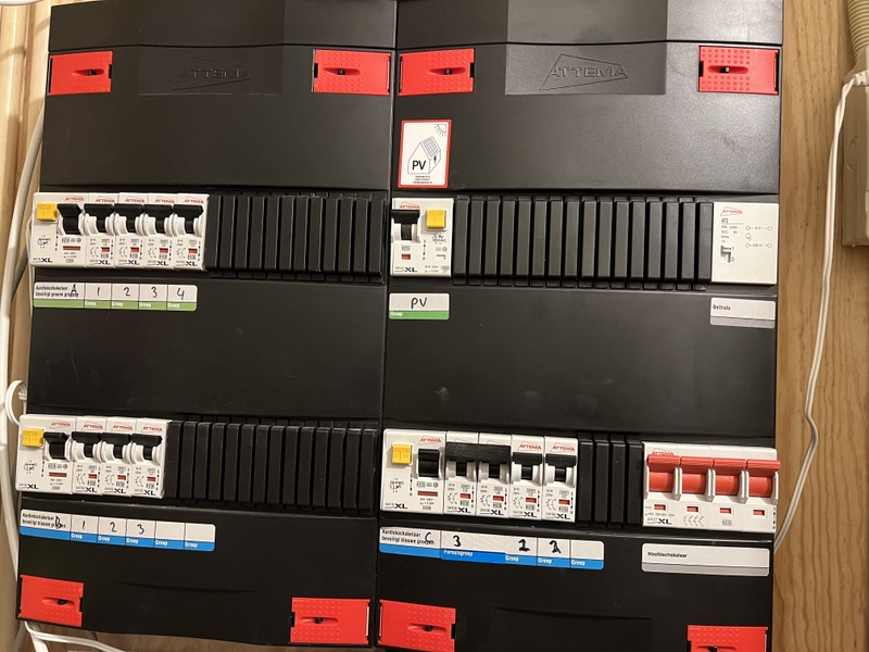

  • Reffx
  • Laatst online: 19-08 16:07
Al enige tijd lees ik mee in het nieuwbouwforum en daar lees ik regelmatig over de kookgroepdiscussie. Inmiddels heeft bij ons de voorschouw plaatsgevonden en heb ik een foto kunnen maken van de meterkast. Aangezien ik hier geen verstand van heb ben ik zeer benieuwd of deze conform de vereisten is aangelegd. In de keuken is o.a. sprake van een bora kookplaat en twee ovens. Kan iemand mij vertellen of de meterkast conform de vereisten is aangesloten? Het betreft een 1x40a aansluiting.
Afbeeldingslocatie: https://tweakers.net/i/rSTQbuyCh1kN3CEshWmw669xLxE=/232x232/filters:strip_icc():strip_exif()/f/image/9OtvBWUonFu37rPtj3ypDFOm.jpg?f=fotoalbum_tileAfbeeldingslocatie: https://tweakers.net/i/qy1tyGHJYEXm41kQUEHXSWwLKPY=/232x232/filters:strip_icc():strip_exif()/f/image/kuJ4vbykFaArnEE3rQcAkVaS.jpg?f=fotoalbum_tile
[ Voor 32% gewijzigd door Reffx op 27-09-2022 16:10 . Reden: Onscherpe foto’s ]

Typisch geval van een 3-fase kast met 3-fase aardlekschakelaars en een busboard-systeem.
Met 100% zekerheid is het niet te zeggen, maar 99% kans dat het goed zit. De bovenste rij groepen zitten om en om op een andere fase (L1, L2, L3, L1, L2, L3).
Boven rechts zit een aardlekautomaat op 1 fase. Ik vermoed dat dat voor de PV panelen is (daar ontbreekt nog een sticker).
Rechtsonder zitten ook 2 krachtgroepen. De ene lijkt een aardlekautomaat (label: krachtgroep, maar is dat dan voor de kookplaat? Zou kunnen hoor) de andere is een gewone installatieautomaat (C16). Als die voor de warmtepomp is, dan weet ik niet waarom er geen aardlekschakelaar zit.
Het wordt overigens afgeraden om 4-polige aardlekschakelaars te gebruiken, maar het is niet verboden en dus voldoet de kast.
Dus de vraag is: Welke is de kookgroep? Ik vermoed dat het de krachtgroep rechtsonder is en dat is helemaal in orde.
[ Voor 17% gewijzigd door Blihi op 27-09-2022 16:15 ]
  • Andrehj
Jij bent de eerste die drie hoofdautomaten heeft op een 1x40A aansluiting ...
  • Reffx
Andrehj schreef op dinsdag 27 september 2022 @ 18:36:
Zo blijkt maar weer dat ik hier onvoldoende van weet. Als ik het goed begrijp is het dan een 3x40a aansluiting?
@Blihi bedankt voor het uitzoeken. Fijn dat alles goed lijkt te gaan.
  • bbbrumbrum
Reffx schreef op dinsdag 27 september 2022 @ 19:12:
Ik hoop het niet voor je… dan rol je zo in het volgende nieuwbouwprobleem: een overbodig zware 3x35A aansluiting.
Wat staat er op die 3 AEG “schakelaars” onder de meter?
Ik hoop het ook niet voor je, maar anders zou ik je aanraden om na oplevering de installatie terug te laten zetten naar 3x25A. Dat kan via mijnaansluiting.nl.
3x40A is echt heel duur. Dan betaal je aan vastrecht al zo'n 900 euro per jaar extra ten opzichte van 3x25A
  • Reffx
bbbrumbrum schreef op dinsdag 27 september 2022 @ 19:35:
Daar staat het volgende op:
Afbeeldingslocatie: https://tweakers.net/i/0c410nePuiUv0Qkx8mUcqqP2j2o=/x800/filters:strip_icc():strip_exif()/f/image/ConBaaru4sbkB2jb9OJBtDhL.jpg?f=fotoalbum_large
  • bbbrumbrum
C25.
3x25A dus, helemaal goed!
  • Blihi
  • Registratie: Juni 2018
  • Laatst online: 17-10 18:25
@Reffx helemaal goed dus. Niet meer druk over maken en lekker van het lijstje halen!

Helaas krijg ik hier vanuit de bouwer ook een erg ontwijkend antwoord. Opzich gaat onze Bora prima werken op z'n kookgroep. Maar toch jammer dat kookgroepen nog wel de norm zijn bij installateurs. Wel een een 3 fase groep installeren voor de warmtepomp maar standaard voor de keuken niet.
Er was wel een optie om 3 fase te krijgen in de keuken. Maar dat zou 300 euro extra kosten.... :/
Iemand nog een idee wat ik hier op kan antwoorden? Tijdens de oplevering is ook iemand van eigenhuis mee. Maar vraag mij af of die ook meegaat in het verhaal dat een kookgroep niet volgens de norm is.
Members only:
Hier nog een foto van de meterkast:
Afbeeldingslocatie: https://tweakers.net/i/od1SAk91n7OulBvLIxXxeA2p_YM=/800x/filters:strip_icc():strip_exif()/f/image/AkhKQJMyJ2mlki2Eofzw40t6.jpg?f=fotoalbum_large
  • Ricko1
  • Registratie: September 2014
  • Laatst online: 18:09
tomcool schreef op vrijdag 9 december 2022 @ 10:43:
***members only***
Dat is volgens mij de eerste die niet probeert alleen op selectiviteit af te bluffen (selectiviteit geldt alleen voor kortsluiting, niet normaal gebruik). Gelijktijdigheid is de verklaring waarom dit in veel gevallen goed gaat. De NEN1010 definitie van gelijktijdigheid gaat echter over groepen elektrische verbruikers, dat kan je volgens mij niet toepassen op een deel van een apparaat:
NEN1010 versie 2015 punt 311 Hoogste gevraagde vermogen en gelijktijdigheidsfactor:
Voor een betrouwbaar en bedrijfseconomisch ontwerp van een installatie, rekening houdend met begrenzing door thermische aspecten en spanningsverlies, is het van belang het hoogste gevraagde vermogen vast te stellen. Bij het vaststellen van het hoogste door een installatie of deel daarvan gevraagde vermogen, magrekening worden gehouden met de gelijktijdigheidsfactor.
OPMERKING De gelijktijdigheidsfactor (zie NEN 10050-691:1975, IEV 691-10-03) is de verhouding tussen de maximale gelijktijdige belasting van een groep elektrische toestellen of verbruikers binnen een bepaalde periode, en de som van hun individuele maximale belastingen binnen dezelfde periode, uitgedrukt in een numerieke waarde of een percentage.
Ze proberen te zeggen dat een kookplaat eigenlijk twee apparaten is. Niet als je het aan mij vraagt. Het ding heeft nog steeds een aansluitwaarde van 7,4kW (niet 2 keer 3,7kW) die ze op een 5,7kW hoofdzekering aansluiten.
Dan is het leuke dat er ook een warmtepomp voor een deel op dezelfde fase zit. In de winter heeft die een hogere gelijktijdigheidsfactor nodig dan 40% (kan op elk moment aangaan en moet dan minimaal 10min. draaien). 3 fase warmtepomp is volgens mij alleen bij hogere vermogens. Zeg minimaal 10A per fase.
Dan mag de faseverdeling wel heel goed zijn berekend want je houd dan nog 2,5A over voor twee 16A groepen op die fase (geen oven, wasmachine, droger of frituurpan op die fase)
300 euro is nog steeds absurd voor alleen een andere automaat die +-€100 (incl btw) kost en 20 tot 40cm extra draad (6mm2 is minder dan €2 per meter particulier gekocht) in de groepenkast.
  • blackd
@tomcool Dat is een taaie aannemer zeg, bijzonder om te lezen.
Je zou artikel 433.1 kunnen aanhalen van de NEN norm. Zie bijv. deze reacties:
Blihi in "Kookgroep nieuwbouwwoning niet volgens norm"
Zenix in "Kookgroep nieuwbouwwoning niet volgens norm"
Als je in dit topic zoekt op 433.1 kom je nog wat voorbeelden tegen.
Belangrijk daarbij is om naar de aansluitwaarde van het apparaat te kijken t.o.v. de afzekering van de hoofdzekering, dus laat je niet gek maken met de eerder genoemde argumenten.
Eigen huis inschakelen; wees je wel bewust dat volgens de voorwaarden van eigen huis opleverservice de elektrische installatie geen onderdeel zijn van de keuring. Ze kijken alleen naar de bouwkundige aspecten.
Je zou natuurlijk telefonisch contact met ze kunnen opnemen om te vragen wat ze hier doorgaans mee doen. Dan heb je een beter beeld of ze je kunnen bijstaan op het moment van opleveren. Ze kunnen daarnaast mogelijk wel een rol spelen in het bemiddelen als jij iets wil aandragen als opleverpunt, en de aannemer dit weigert.
