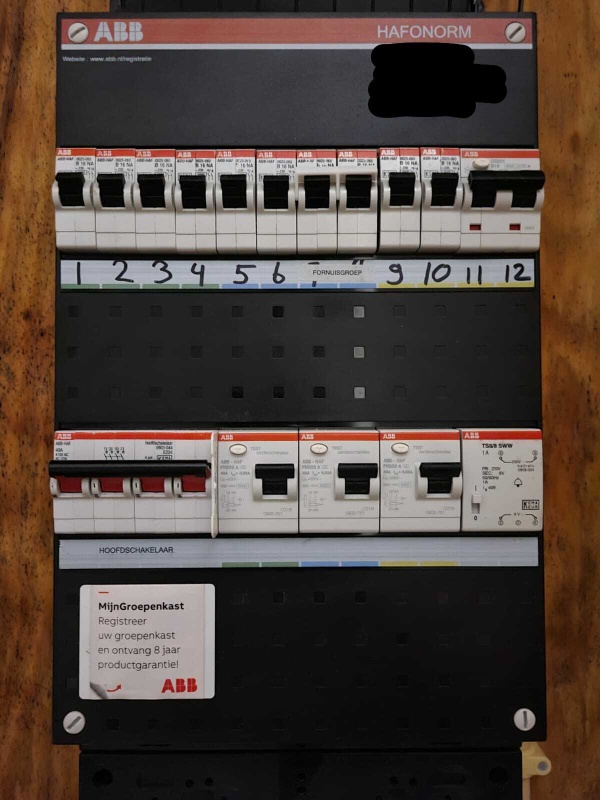

Hier nog een foto van de meterkast:
De denkfout zit in de gelijktijdigheid. De kookplaat is 1 apparaat, niet twee apparaten in 1 behuizing. Ze moeten dus met gelijktijdigheid van 1 rekenen.

Hi allemaal,
Gisteren zijn bij ons de heipalen in de grond gegaan en ik ben al maanden met de aannemer in overleg omtrent meer/minderwerk.
Allereerst, dank voor alle prachtige topics op Tweakers, heb al veel tips opgevolgd met de aannemer waar ik anders nooit over nagedacht zou hebben.
Het enige waar ik nog tegenaan loop is toch die verd*mde 3-fase met kookgroep discussie.
De huidige status:
  • De aannemer heeft aangegeven dat we 3x 35A standaard krijgen. Dit heb ik zelf moeten navragen en laten veranderen in 3x 25A op vele topics aanbevelen. Dank hiervoor want scheelt veel in de beheerkosten. _/-\o_
  • Aannemer stribbelde tegen want volgens hen was de warmtepomp te veeleisend en lag continu het elektra eruit. Aangegeven dat ik de gok wel wil nemen, en als dat toch het geval is ik dan voor 250e de aansluiting weer laat verzwaren naar 3x 35A.
  • Hierna kwam uiteraard het volgende punt, want nu werkt hun kookgroep-oplossing niet meer (want nu maar 25A en dus niet voldoende vermogen voor mijn 7,4kW kookplaat) dus moet ik 185 euro bijbetalen voor een 4-polige aardlekschakelaar.
  • Nu heb ik aangegeven (volgens het mooie plaatje op pagina 1 van dit topic): ik vind het ok om bij te betalen (niet echt want is gewoon een gemaksoplossing vanuit hun kant, maar ok), maar ik wil dan wel een 3-fase aardlekautomaat voor m'n kookplaat, niet een kookgroep met aardlekschakelaar.
  • Nu komt de aannemer terug met: Bij 3 fase perilex wordt een 4 polige aardlekschakelaar aangebracht, hierachter zal dan in ieder geval de 3 fase kookplaat komen en nog een aantal groepen (maximaal 4 stuks).
    Het kan dus zo zijn afhankelijk van aantal groepen dat we 3 stuks 1 fase aardlekschakelaars plaatsen en 1 stuks 3 fase aardlekschakelaar waarachter dan de nodige groepen worden geplaatst, zodoende heb je toch een gelijkmatige faseverdeling. Zijn de totaal aantal groepen 12 stuks of minder dan worden 3 stuks 3fase aardlekschakelaars aangebracht waarachter de nodige groepen worden geplaatst. Er wordt dus geen aardlekautomaat specifiek voor de kookplaat aangebracht.
Nu mijn grote hulpvraag: wie kan mij helpen met het wazige bericht van hierboven?
Is dit een ok oplossing? Of heb ik straks nog steeds een beunoplossing die wel werkt door thermische uitschakeling, maar eigenlijk niet hoort?
En wat is handig qua kosten schatten jullie?
De oplossing met aardlekschakelaar nemen voor 185e, of het allemaal zo laten (incl. de 3x35A) en dan na oplevering alles door een 3de partij te laten herstellen naar 3x 25A met aardlekautomaat?
Hieronder nog wat welkomst-info voor de geinteresseerden 8)
Dank alvast!
Members only:
[ Voor 3% gewijzigd door Didaaa op 14-12-2022 13:33 ]

Gewoon deze pakken dat is installatie automaat en aardlek in 1.
https://www.groepenkastbe...kar-30ma-2csr256140r1165/

Ja dit is een ok oplossing! Achter een aardlek mogen vier groepen en die mogen zowel 1 als 3 fase zijn.
Dus oplossing met aardlekschakelaar kiezen. Zeker niet terug naar 3x35A.
De aanpassing naar een aardlekautomaat kan eventueel later als de stoppenkast toch aangepast moet worden voor bv. een lader voor de e-auto of thuis-accu.

Dat is een prima oplossing. De aannemer gebruikt dus ABB kasten en dan is dit een standaardoplossing.

Thanks allemaal! Een stuk comfortabeler met jullie zegen :)

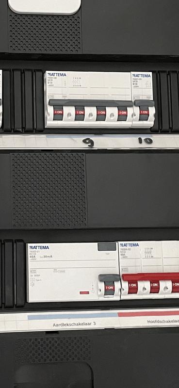

Afbeeldingslocatie: https://tweakers.net/i/QLzzbLjaRfz4yp4aIwUp8l13qgI=/x800/filters:strip_exif()/f/image/uPVejVPecj4FTw9pm2OVakTH.png?f=fotoalbum_large
Gespot tijdens een afspraak nog voordat de vooroplevering plaats heeft gevonden en aangekaart :+
Dit wordt een aardige discussie en begin voor mijn gevoel een aardige zeur te worden vanwege al het vingerwijzen. Aannemer wijst naar keukenboer die 7,6kW op 2 fases in de installatietekening aangegeven heeft (wat niet kan ivm 3x25 aansluiting) en de keukenboer zegt dat een kookgroep prima kan voor 7,6kW omdat je die nooit volledig gebruikt. Bij beide al aangegeven dat als ik een apparaat koop ik er van uit ga deze maximaal te kunnen gebruiken en anders niet accepteer. Nu wil ik ze ook nog wijzen op de Netcode elektriciteit en dat de meterkast met die in het achterhoofd toch echt aangepast moet worden oa omdat dit in de NEN1010 niet gekeurd zou mogen worden. Ze komen nog niet met een oplossing maar iemand tips hoe ik het beter kan formuleren om ze toch zover te krijgen?

Over twee weken oplevering van de woning, vandaag een kijkje genomen en een foto van de meterkast gemaakt.
Iemand die bijzonderheden ziet? Kunnen hier nog twee groepen bij evt?
In de technische tekening staat een kookgroep met aansluitwaarde van 7.4 kW ingetekend.

Zit zowel een B16 400V (gok warmtepomp) als C16 400V (voorbereiding laadpaal?) onderin.
Die enkeling daarnaast zou eventueel zonnepanelen kunnen zijn, maar is niet te zien met de tape. Attema heeft ook 1P B16 aardlekautomaten, zou voldoende moeten zijn voor een paar schaampanelen.
@koekjah, wel kook/fornuisgroep op 1 aardlekautomaat 25A?
Als je een VEH keuring hebt zou je het riedeltje van belasting kunnen opdreunen:
Er vanuit gaande dat je 3x25A krijgt:
dat er nu 2x16A aangesloten wordt achter 1 ALS. Deze is vervolgens afgezekerd achter een 25A hoofdgroep. En daar gaat het fout. De kookplaat is 1 apparaat dus 32A afzekeren achter een 25A hoofdgroep. Over het algemeen levert het geen problemen op (je zet zelden/nooit alle pitten op Boost) en daarom wordt dit heel vaak zo uitgevoerd maar eigenlijk is het natuurlijk fout..
Daarmee niet conform de NEN1010 normen
Als antwoord op je vraag: Enkel bij aardlekschakelaar 3 kan nog 1 automaat, maar ook dat is afhankelijk van de verdeling van gebruikers over de fases. Rest is vol.

Zoals @Source90 ook opvalt, die kookgroep zit op 1 fase waarschijnlijk, dat is dus een slechte oplossing. Zie ook de TS waar info staat over de kookgroep in 3-fase meterkasten. Deze lijkt in ieder geval ongewenst aangesloten. (32A over 25A, tenzij ze je een 35A hoofdaansluiting aansmeren wat zonde van het geld is)

koekjah schreef op vrijdag 20 januari 2023 @ 12:51:
Lijkt erop dat die twee 3-fase groepen links onderin niet achter een aardlekschakelaar zitten. Nu is een aardlekschakelaar niet in alle gevallen verplicht, maar hier zou ik toch wel vraagtekens bij hebben.
En voor wat betreft uitbreiding: als je die kookgroep laat omzetten naar een 3f krachtgroep, heb je weer ruimte voor 2 nieuwe groepen. En anders kun je altijd nog een losse alamat plaatsen.

Farmerwood schreef op vrijdag 20 januari 2023 @ 13:24:

Wolly schreef op vrijdag 20 januari 2023 @ 12:55:
Geen zonnepanelen of zitten die op een andere groepenkast?
Ja, wel zonnepanelen (15x 380wP). Dit is de enige groepenkast.
Er komt een enkele kookplaat op (Siemens iq3000)
[ Voor 11% gewijzigd door koekjah op 20-01-2023 16:20 ]
Als je doet wat je deed, krijg je wat je kreeg.
  • Wolly
koekjah schreef op vrijdag 20 januari 2023 @ 16:17:
Dat wordt dan een driefasen omvormer?

Ehhh jij zegt t? Heb geen idee haha
Klopt het dat de kookgroep rechtsbovenin zit achter aardlekschakelaar 4?

@Greebs, ik vrees dat die handleiding je niet echt zal helpen in de discussie aangezien er geen 2-fase hoofdaansluitingen bestaan. De elektricien zal gewoon zeggen dat dat stukje alleen aangeeft hoe dik de kabels moeten zijn en niet hoe je boel moet afzekeren.
Hij zal simpelweg zeggen dat je een kookplaat hebt van 7400W en 2x 16A dus afdoende is en dan mag jij een volgend argument op tafel leggen.
Als de keuken er nog niet in zit gewoon aangeven dat je een 3-fase kookplaat krijgt en dan kan dit sowieso niet.

Ik zit de technische tekening van de keuken nog eens te bekijken en daar staat de aansluiting van de kookplaat als volgt omschreven:
2x 220v perilex aansluiting tbv inductie kookplaat . Op aparte (kook)groep, aansluitwaarde 7,4kW.
Dit is volgensmij precies wat de installateur heeft gedaan, ondanks dat het niet volgens de norm is. Fout ligt dus (ook) bij de keukenboer.
Ik denk dat dit ook het argument is wat ze aandragen als ik hier een punt van maak; ze hebben immers uitgevoerd wat op papier staat.

Volgens mij is dat prima gespecificeerd door de keukenboer. Die laat in het midden of het op 1 of 2 fases aangesloten wordt; want beide is waarschijnlijk prima voor de kookplaat.
De fout ligt bij de installateur die nu een apparaat met een aansluitwaarde van 7,4kW achter een hoofdzekering van 5,75kW heeft gezet.

Ehh ik snap het niet meer, al die kookgroepen zijn toch twee fase aansluitingen? Namelijk twee groepen onder één schakelaar.
Het hele idee is toch dat dat niet goed is?

@koekjah 2 groepen is niet 2-fase. Ook al wordt dat door fabrikanten wel eens zo gesteld. Die twee groepen kunnen verdeelt zitten over twee verschillende fases maar het hoeft niet. Zitten ze verdeelt over 2 (van de 3) fases dan spreid je de belasting altijd over de fases en belast je elk maar met maximaal 16A van de 25A per fase waar de netbeheerder ze standaard (in een NL huis) op afzekert. Komen die twee groepen op dezelfde fase zit je er dus mee dan een enkel apparaat dus 2x16A = 32A over dezelfde fase kan trekken, wat meer is dan de 25A van de netbeheerder.

Ah duidelijk. Maar hoe kom je er achter hoe alles aangesloten is? Dan moet je de meterkast openen gok ik?

koekjah schreef op dinsdag 24 januari 2023 @ 06:17:
Zo kom je er zeker achter, andere optie is als je een goeie meter hebt kijken of er 400v tussen de 2 'fasen' loopt. Of je het makkelijk kan zien in de kast ligt er aan of de bedrading een beetje netjes zit. (En als je gaat voelen even de hoofdschakelaar uit natuurlijk)
Inmiddels een reactie van de aannemer gehad dat de meterkast wel degelijk aan de norm nen1010 voldoet....... verder geen context
In bovenstaande kast is dat vrij makkelijk.
De enige manier om een kookgroep op 2 verschillende fasen te zetten is door een 4-polige aardlekschakelaar te plaatsen. Je mag niet elke helft van de kookgroep aansluiten op een andere aardlek.
Aangezien die kast enkel enkelfase aardlekken heeft --> kan het dus enkel een enkelfase kookgroep zijn.
Of de installateur heeft een nog grotere overtreding begaan (2 verschillende aardlekken aangesloten)

koekjah schreef op donderdag 26 januari 2023 @ 16:10:
Zie dit plaatje uit de start post van het projectmatige nieuwbouw topic. Laat je aannemer maar uitleggen hoe zijn kookgroep voldoet aan het genoemde artikel uit de NEN1010.
Afbeeldingslocatie: https://tweakers.net/i/bpmw_g9aAPn_1ueyeyky0aT7UHk=/full-fit-in/4000x4000/filters:no_upscale():fill(white):strip_exif()/f/image/0OiYdrTejxO94vxRBQ8EGkrh.png?f=user_large

Farmerwood schreef op donderdag 26 januari 2023 @ 20:10:
@Martinus123 , zou je bovenstaand uitstekende plaatje (wat eigenlijk de hele rest van het topic samenvat!) in de TS willen opnemen?
Net bericht van de installateur dat ze toch de meterkast gaan aanpassen en de kookgroep op twee fasen gaan aansluiten. Enig idee hoe ze dit doen zodat ik het kan controleren?

Die was mij helder. Maar beide oplossingen passen volgensmij niet in de kast. Althans niet in de huidige rail.

De enige manier is inderdaad om een 4-polige aardlekschakelaar te plaatsen en daar de kookgroep op aan te sluiten.
Mocht dat ruimte-technisch lastig zijn is een kracht aardlekautomaat waarschijnlijk toch handiger. Dan ga je van de huidige 2 modules naar 4 breed (in plaats van 2+4 als je een 4p aardlekautomaat bij wil plaatsen).
Mocht het ter sprake komen: De kookgroep aansluiten op 2 verschillende (eventueel bestaande) 2 polige aardlekken is niet toegestaan.
edit: heb even teruggescrolled naar jouw meterkast foto's. Maar je hebt op de rij onder de kookgroep nog plek zat voor een 4-polige aardlekschakelaar. Ze hoeven niet naast elkaar te zitten.
Was er ooit al een uitspraak geweest over die 2 krachtgroepen die je linksonder zonder aardlekbeveiliging hebt?
edit2:
Aangezien je er 2 groepen bij wilt zou ik het jezelf helemaal makkelijk maken.
Laat die kookgroep automaten zitten maar verwijder de brug (en de afgaande kabel). Dan zijn het gewoon 2 normale groepen die nu ongebruikt zijn.
Gebruik de ruimte naast de hoofdschakelaar om een 4 polige aardlekautomaat te plaatsen voor de kookplaat. Dat is dan imo de beste eindsituatie.

Ik weet niet precies wat ze gedaan hebben, maar dit is nu de aanpassing in de meterkast voor de kookgroep

koekjah schreef op donderdag 2 februari 2023 @ 11:36:
Hè...?
Het lijkt er op alsof je krachtgroepen en kookgroep nu niet achter een aardlek zitten. Dat lijkt me ook niet helemaal de bedoeling. Of de kookgroep op 2 fasen zit kan je hier niet zien, maar waarschijnlijk hebben ze de kookgroep nu simpel achter de hoofdschakelaar geplaatst zodat ze geen 3p+n aardlek hoefden te plaatsen.
Wat onzin is natuurlijk, want die aardlek had er gewoon moeten zijn.
Minimaal een 4 polige aardlek en fornuisgroep/krachtgroepen daar achter laten plaatsen.
Mooiste was aardlekautomaten voor die krachtgroepen, maar dat zullen ze niet doen vermoed ik.

Is het wel toegestaan direct achter de hoofdschakelaar zonder aardlek?

ThePsycho schreef op donderdag 2 februari 2023 @ 11:54:
Hè...?
Dat is optie 1.
Alternatief zou kunnen zijn dat ze elke helft van de kookgroep aan een andere 2P aardlek hebben gehangen. Dat zouden in dit geval ALS 3&4 zijn.
Ja dan is hij verdeeld over 2 fasen. Maar bij mijn weten is dit absoluut niet toegestaan.
Bij een aardfout in de kookplaat kan het apparaat gewoon half ingeschakeld blijven.

timberleek schreef op donderdag 2 februari 2023 @ 12:06:
Dat is optie 1.
Dat mag absoluut niet.
Zelfs zonder aardfouten kunnen de aardleks afschakelen.
Daar mogen ze nog een keer voor terugkomen dan. Die kookgroep moet ook netjes een aardlekbeveiliging krijgen. Dus de kookgroep er uit en een 4-polige aardlekautomaat er in. Of een kracht-aardlekautomaat toevoegen.
Overigens hebben ook de twee krachtgroepen links geen aardlekbeveiliging. Dat hoeft niet altijd, maar dat moeten ze dan wel aantonen waarom dat niet zou hoeven.

Is het verplicht dat de kookgroep een aardlekbeveiliging heeft? Ik ga er een opleverpunt van maken.
Nee, niet verplicht, maar dan moeten ze wel aantonen dat de installatie voldoet. Dat is niet eenvoudig.
Ze moeten dan laten zien dat de aardcircuitimpedantie laag genoeg is, zodat bij een fout naar aarde de installatieautomaat snel genoeg afslaat. Een elektricien kan dat testen, maar ik zou dan wel om een rapport vragen.
Het eenvoudigst is om er een 3-fase aardlekautomaat in te zetten, 3x16A, 30mA. Dan zit je sowieso altijd goed.
Uitgebreidere uitleg hier: Xander in "Het grote topic voor Elektra huisinstallaties - Deel 1"
Hè...?
Blihi schreef op vrijdag 3 februari 2023 @ 21:27:
@koekjah In een eerdere reactie laat je de huisaansluitkast zien: koekjah in "Kookgroep nieuwbouwwoning niet volgens norm"
Daar is aan de zijkant een aardklem naar buiten gebruikt en er zit een sticker "NETBEHEERDER BIEDT AARDING AAN" bij.
Nou was de kast nog niet geplaatst bij deze foto dus wellicht is de situatie nu anders, maar het heeft er alle schijn van dat je een TN-stelsel opgeleverd hebt gekregen. Dan twijfel ik er niet aan dat de aardcircuitimpedantie voldoende laag is om geen aardlekschakelaar nodig te hebben voor foutbescherming.
In dat geval kunnen dit soort groepen voor de kookplaat, warmtepomp, zonnepanelen enzo prima zonder aardlekbeveiliging worden aangesloten. 30mA aardlekschakelaars zijn dan alleen verplicht voor:
- contactdozen met een toegekende stroom van ten hoogste 20 A voor algemeen gebruik door leken
- verplaatsbaar materieel met een toegekende stroom van ten hoogste 32 A voor gebruik buiten
- aansluitpunten voor verlichting in ruimten met een woonfunctie, een celfunctie of een logiesfunctie of in woonschepen
Oftewel ik denk niet dat er een probleem is. Of de netbeheerder moet tijdens installatie die aardklem weer verwijderd hebben en die sticker is uiteindelijk niet opgeplakt...

Thanks. Maandag komt de installateur langs en mag hij het gaan uitleggen.
Maar blijft dan niet staan dat de kookgroep alsnog op één fase aangesloten is? Of is dat niet van toepassing als hij direct achter de hoofdschakelaar hangt?

koekjah schreef op vrijdag 3 februari 2023 @ 22:53:
Dat valt niet te zeggen op basis van de foto, het kan zowel op 1 als op 2 fasen zijn aangesloten.
Maar aangezien dit hun reactie is op de mededeling dat je hem niet op 1 fase wilt hebben... mag ik toch aannemen dat het er 2 zijn.

Xander schreef op vrijdag 3 februari 2023 @ 23:06:
En dat kun je ook eenvoudig meten. Op de Perilex stekker moeten 2 L pinnen zijn (bij ons stond het er netjes op geschreven L, L, N, N). Tussen die twee moet je 400 volt meten met een eenvoudige multimeter. Dan is het twee-fase.

PJ. schreef op maandag 27 februari 2023 @ 21:54:
Ook hier de situatie nieuwbouw met een inductiekookplaat met een aansluitvermogen van 7,4kW. Is dit zo correct?
Nee, er is geen 4-polige aardlek aanwezig. Dus hierbij is de kookgroep ofwel op 1 fase aangesloten of op verschillende aardlekken. (of op geen aardlek maar die komt v.g.m. minder vaak voor)
Helaas is deze kast wel erg krap, dus zal je voor een krachtgroep of 4p aardlek er al snel een naast nodig hebben. Wat wat mij betreft ook een hele mooie meepakker is als de aannemer dit moet doen om het goed op te lossen ;)
Nee, dit is een kookgroep achter de blauwe aardlek. En die blauwe aardlek is 1-fase.

ThePsycho schreef op maandag 27 februari 2023 @ 22:13:
Kookgroep zit op de blauwe aardlek. Op twee aardleks kan niet, dan klappen ze allebei zodra je gaat koken omdat de nulstroom niet gelijk is aan de fasestromen door die automaten.
Kan wel. kookgroep er uit. Beltrafo op de plaats van de kookgroep, hoofdschakelaar vervangen door een 2-brede 4-polige hoofdschakelaar (https://www.elektramat.nl...aar-4-polig-40a-hs18-440/)
En dan heb je beneden 4 vrije sloten voor een nette aardlekautomaat. (Deze bijvoorbeeld: https://www.elektramat.nl...-30ma-b-kar-flex-1742431/)

Wij hebben binnenkort een voorschouw van onze nieuwbouwwoning. En vorige keer had ik al een foto gemaakt van onze meter kast ivm de opmerking in de opening van deze post. Ik heb het idee dat het bij ons niet goed gaat, maar ik begrijp het niet heel goed. Maar er lijken 2x16a als fornuis groep te zijn achter een 2 polige aardlekschakelaar te zitten. Of kan ik dat zo niet zeggen?
Links groen is de fornuisgroep. En ik zie dat er nog 2 groepen op groen zitten.
Die zitten op de aardlekschakelaar linksonder.

Ik had dit al in het andere topic over nieuwbouwwoningen gepost, maar werd hiernaar verwezen. Ik heb dit topic door zitten lezen. Volgens mij (zo lijkt t) dat in onze nieuwbouwwoning ook 2x16a groep achter een enkele fase zit. Aanstaande dinsdag is de voorschouw, dus dan kunnen we echt ook goed even kijken.
Afbeeldingslocatie: https://tweakers.net/i/JHZj5wqYzal9BE0YYIea5wAReiE=/800x/filters:strip_icc():strip_exif()/f/image/EElvsqIBOqX1mISUDUdsm1rF.jpg?f=fotoalbum_large
Ik zal nog wel het volgende in tekening van de keuken boer staan. Over een 2 fase periflex. Ik dacht ergens gelezen te hebben dat alleen beunhazen dat doen. Dat is wel iets waarvoor ik destijds getekend heb. Keuken boer is Bruynzeel en het project is de BAM. Zit een soort van in één hand bij Homestudios.
Afbeeldingslocatie: https://tweakers.net/i/kSVoA_MxgPRCbTw1XJt2KId7rEs=/x800/filters:strip_exif()/f/image/7LgHqEjXSUQJ0hIH0WbwXyQF.png?f=fotoalbum_large
Maar klopt mijn analyse dat bovenstaande kast dus niet cf 1010 is ingericht?

Mij is door vereniging eigen huis en twee van hun keurmeesters verteld dat het zeker conform de NEN1010 is, ook al kan het niet het volle vermogen aan. Mij is verteld dat de enige manier is het netjes opgelost te krijgen als de aannemer het niet wil doen, te wachten op de keuken en dan de stop laten springen door te veel vermogen te vragen. Dan heb je bewijs dat het inderdaad niet goed en deugdelijk is gemaakt... Te idioot voor woorden dat het zo kinderachtig moet, ook al vaker aangegeven gewoon voor de goede oplossing te willen betalen maar zit geen beweging in.
Een kookgroep an sich is niet fout. Maar als in de documentatie staat dat de ontwerpstroom van de aansluiting in de keuken 32A is (ofwel 7.4 kW of 7.2 kW, dat is allemaal hetzelfde), dan hebben ze ongelijk. De ontwerpstroom is dan namelijk hoger dan de voorliggende zekering en omdat het om 1 apparaat gaat is er geen sprake van een gelijktijdigheidsfactor.
Het beste is om gewoon altijd in je keukendocumentatie op te laten nemen dat je een 11 kW kookplaat krijgt, ook al is dat niet zo. Dan moeten ze wel. Het hangt van de keukenleverancier af of ze daaraan mee willen werken.

@Andrehj Mijn groepenkast lijkt inderdaad op die van @Takkeding maar verder geen foto geplaatst. Enige verschil is dat we voor onze warmtepomp wel een krachtgroep hebben, dan snappen ze het opeens wel. Daarop heb ik ook mij zorg geuit dat bij het uitvallen één fase mogelijk ook mijn warmtepomp ermee ophoudt (niet gehinderd door kennis van zaken). Wat er nog meer precies op die fase zit durf ik niet te zeggen maar vond het vreemd dat ze niet in ieder geval gecombineerd hadden met de zonnepanelen voor wat meer rek in de aansluiting.
Overigens draait de vaatwasser of wasmachine ook regelmatig tijdens het koken en is voorverwarmen van één van de ovens ook niet ondenkbaar. Waarschijnlijk is er een reden waarom kookplaten van 7.2 kW niet op één fase horen. :+

Dat is van links naar rechts voor de wasmachine, oven en buitenunit van de warmtepomp. Betreft een 4kW model van Mitshubishi die op een fase aangesloten wordt. Boilervat daarvan zit aangesloten op de blauwe zone om het zo maar even te zeggen. Voor de zekerheid het leidingsschema van de elektricien erbij gepakt en hier claimen ze ook vrolijk dat de fornuisgroep 2 fasen is, dus ook daar spreken ze zichzelf tegen 8)7
Afbeeldingslocatie: https://tweakers.net/i/Rj9pNkA-2u07oyOBZ-sCexvBkEI=/full-fit-in/4000x4000/filters:no_upscale():fill(white):strip_exif()/f/image/jfwgxTJCRK9xJv9KygRlpk6q.png?f=user_large
Ik wacht de plaatsing van de keuken vrolijk af en laat die jongens straks gewoon een paar keer op en neer rijden om het netjes op te lossen.

Maar de vraag van @bterstege sneeuwt onder:
bterstege schreef op dinsdag 7 maart 2023 @ 21:07:
  • Blihi
  • Registratie: Juni 2018
  • Laatst online: 17-10 18:25
Dat kun je in zijn algemeenheid zo niet zeggen, maar....
De kookgroep zit inderdaad op 1 fase. Als je een kookplaat van 7.4 kW hebt (of 7.2 of 7.3 of 7.6) en je hebt een 3x25A hoofdaansluiting dan klopt hier iets niet, want dan is de zekering van 25A kleiner dan de ontwerpstroom van 32A van het achterliggende apparaat.
Gelukkig heb je een heel ruime kast waar ze met gemak even een krachtautomaat bij kunnen zetten. Sterker nog, er zitten er al in.
Heb je een 3x40A huisaansluiting, of een 5.6 kW kookplaat dan voldoet dit wel (maar dan moet je daarover in discussie, want 3x25A is genoeg en scheelt je bijna 1000 euro per jaar aan vastrecht.)

  • c-nan
  • Laatst online: 09:51
Ons nieuwbouwwoning is opgeleverd, heel blij mee. Binnenkort komt de keuken, dus ik wil hier dubbelchecken of de kookgroep correct is.
Volgens de groepenkaart is groep 9 “kookgroep 400V”.
Er komt een Bora kookplaat.
Aansluitspanning meerfasig 380 – 415 V 2N / 3N
Aansluitspanning eenfasig 220 – 240 V
Frequentie 50 – 60 Hz
Maximale vermogensopname 7600 W (4400 W / 3600 W)
Afbeeldingslocatie: https://tweakers.net/i/tJFQhJwNqVCtZksHFhCg1b6xmis=/x800/filters:strip_exif()/f/image/tYHzW9eK2TDNTga3UeDZDbx6.png?f=fotoalbum_large
EU DNS: 86.54.11.100
  • Septillion
  • Laatst online: 16:20
Septillion
@c-nan Ziet er netjes uit als 3P+N / krachtgroep, helemaal mooi als je 3-fase hebt :)
Alleen even kijken hoe de faseverdeling is van de andere groepen. Kan je de Bora mooi op de twee fases doen waar bijvoorbeeld niet de oven zit.
