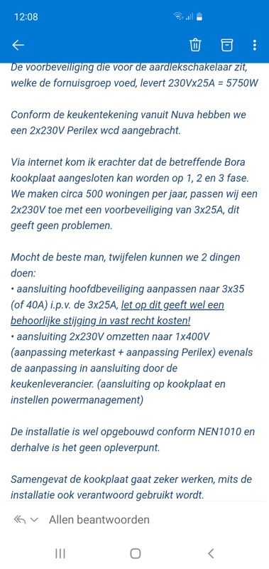

Afbeeldingslocatie: https://tweakers.net/i/h0wYzZ0I_v02FdlkLz2ApFMAdMM=/x800/filters:strip_icc():strip_exif()/f/image/bRBHmaIDfZUDHLkzCN1Wpick.jpg?f=fotoalbum_large
Afbeeldingslocatie: https://tweakers.net/i/V9wsqtNYKE_n1ti7OZgVleO1LhU=/x800/filters:strip_icc():strip_exif()/f/image/terXjl2XbxB7hzcePfdw4wsK.jpg?f=fotoalbum_large
Dit zijn dus de oplossingen die zij aanrijken voor het Bora probleem achter 1x 25a (2groepen 32a) waardoor je maar 5.6Kw hebt. Welke raden jullie mij aan?

Bteq schreef op donderdag 3 maart 2022 @ 12:13:
Vraag om een krachtgroep op je periflex. Bora kun je dan aansluiten op 2 van de 3 fases.

Laatste update (sorry voor de spam). Voor 177euro krijg ik een 400v aansluiting voor de Bora + op hun kosten de aanpassingen in de meterkast. Ergens vinden ze het vervelend dat ze dit nu mogelijk ook aan andere kopers moeten terugkoppelen, aan de andere kant gaan ze nadenken hoe toekomstige kopers te informeren in hun koperskeuzeproces.
EG06: Perilex wandcontactdoos 3 fase 400Volt ipv. 2x230Volt
Het leveren en aanbrengen van een perilex wandcontactdoos 3 fase 400Volt 16 Ampere in plaats van de standaard perilex aansluiting 2x 230V.
In de meterkast wordt een 4-polige aardlekautomaat in plaats van een 2x230Volt kookgroep geplaatst.
Goed toch?

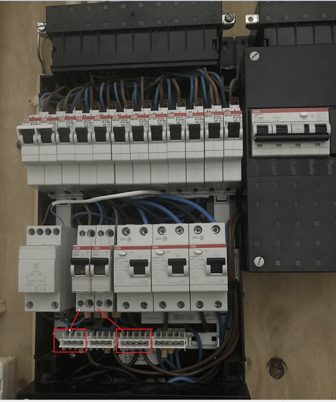

  • ds23man
  • Registratie: Oktober 2021
  • Laatst online: 21-11-2023
ds23man
Eenum
Wonderlijke gang van zaken. Blijkbaar gooien ze er standaard een 3 fasen kast in waarvan slechts 2 fasen van gebruikt worden. Als de koper zonnepanelen en/of een inductieplaat wil, dan gooien ze er een extra groepenkastje in die op de overgebleven fase geplakt wordt, op de zonnepanelen na dan.
Zou nog even meten of de aardbusbar (bovenin) tussen de twee kasten wel is aangesloten....
[ Voor 13% gewijzigd door ds23man op 03-03-2022 15:38 ]
De onderste dus. En wijs ze er nogmaals op dat de huidige kast echt niet aan NEN1010 artikel 433 voldoet zoals al eerder gezegd. Het is daarmee wel een opleverpunt.
Een toestel van 7400 Watt mag niet aangesloten worden achter een 25A hoofdzekering. Dat levert een structurele overbelasting op.
Dat ze 500 huizen per jaar zo doen wil niet zeggen dat ze het goed doen...

  • Aiolos
En misschien ook nog een leuke: zitten er 2 bruine (of een bruine en zwarte) en 2 blauwe draden, of 1 blauwe en bruin/zwart/grijs? In dat laatste geval hadden ze namelijk eigenlijk de bedrading voor een krachtgroep getrokken, maar 'm toch niet aangesloten (en weten ze dus dondersgoed hoe het eigenlijk wel hoort)

  • Blihi
  • Registratie: Juni 2018
  • Laatst online: 21:53
Hier is kabel getrokken in plaats van draden naar de keuken. Dan kun je nog alle kanten op, want dan mag je grijs als blauw gebruiken.

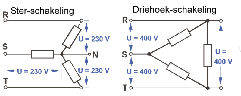

Ik vermoed dat veel kookplaten die op 400 volt wordt aangesloten in werkelijkheid (inwendig) op 2 fasen en de nul draaien, dus op 230 volt.
Edit: Dan wordt zo de nul dubbel belast?, slecht idee?

  • Aiolos
Blihi schreef op donderdag 3 maart 2022 @ 20:31:
't gaat niet zozeer om 'alle kanten op kunnen' maar vooral om het aanleggen van een 2x230V groep, maar dan wel grijs gebruiken (dat hebben we in verschillende topics hier inmiddels (helaas) al gezien.
Op zich handig als ze niet 2x blauw gebruiken, maar het is zo vreemd dat ze dat dan wel doen, maar niet standaard een krachtgroep op een 3x25A zetten.
Maar goed, misschien zit er wel 2x blauw in bij @Bteq, dan is de prijs ook iets beter te verklaren, want voor een krachtgroep moet er dan nieuwe draad getrokken, dat kost nou eenmaal tijd. (nou hadden ze het gewoon in 1 keer goed moeten doen, dus daar zou ik op aansturen, hooguit 50-100 euro voor de ALS+Automaat / Alamat (maar dan moeten ze wel die kookgroep automaten laten zitten, handig om te hergebruiken)
frisianstar schreef op donderdag 3 maart 2022 @ 21:33:
Ik vermoed dat veel kookplaten die op 400 volt aangesloten mogen worden in werkelijkheid op 2 fasen en de nul draaien, dus op 230 volt.
Dan wordt zo de nul dubbel belast, slecht idee.
Lees je even in hoe 3 fasen werkt met fase verschil, dan weet je dat de nul niet dubbel wordt belast.
Nee.
In werkelijkheid werken kookplaten die op een krachtgroep worden aangesloten niet eens op 400V. Je krijgt namelijk alleen 400V wanneer geen gebruik gemaakt wordt van de nul.
Alle kookplaten die ik ken, maken gebruik van 3x fase + gezamenlijke nul (eigenlijk meestal 2x fase + gezamenlijke nul bij vierpits kookplaten, de derde fase blijft dan vaak ongebruikt).
Wanneer je onderdelen aansluit op fase + nul, dan loopt daar gewoon een spanning van 230V.
Door de fase verschuiving wordt de nuldraad niet zwaarder belast. Sterker nog: bij gelijktijdig gebruik van meerdere fasen wordt de nuldraad juist minder zwaar belast. En wanneer je alle drie de fasen exact gelijk belast, is de stroom in de nuldraad precies nul!
De stroom door de nuldraad wordt nooit groter dan de maximale stroom door één van de fase draden.

  • Laatst online: 28-11 11:31
Hoe ik hier tegenaan kijk?
Dat ik heel erg hoop dat het stuk is geschreven met iemand die maar weinig echt verstand heeft van kook- en krachtgroepen.
En dat ik heel erg hoop dat je géén 1*400V aansluiting krijgt. Dat is namelijk de juiste term voor een krachtstroom aansluiting zonder nuldraad. En als je daar je kookplaat op aan sluit dan ga je niet kunnen koken.
Er moet hier een krachtgroep komen van 3*16A 230/400V waarop een 16A Perilex stopcontact wordt aangesloten in de keuken. En niets anders. Je behoudt dan gewoon je 3*25A hoofdaansluiting.
En zoals @Aiolos hier meermaals aangeeft, voldoet de huidige aansluiting niet aan de normen. Elke euro die je moet betalen om het aan de normen te laten voldoen, is er één teveel.

Dit gaan ze doen:
Ik ging er nu vanuit dat het juist wordt opgelost, maar zal het voor de zekerheid navragen, dus dank voor je bericht!

  • Xander
  • Laatst online: 22:43
Xander
Bteq schreef op vrijdag 4 maart 2022 @ 07:17:
Dit gaan ze doen:
Daar mag je aan de hand van deze omschrijving ook wel vanuit gaan.

  • Heijmenberg99
  • Laatst online: 27-11 14:58
Hoi,
Naar aanleiding van dit topic ben ik even op zoek gegaan hoe het in mijn meterkast zit. Mijn meterkast zit op de meterkast van mijn ouders aangesloten. Beide meterkasten zijn 3 fase uitgevoerd. Nu keek ik in mijn meterkast en zie ik dat ik ook een kookgroep heb die op 1 fase zit. Mijn gebouw is nog niet volledig opgeleverd dus ik wil dit laten aanpassen. Als ik het goed begrijp heb ik dus recht op een 3 fase aansluiting van mijn 7.2KW plaat?
De kookplaat zit op de linker 2 groepen.
Afbeeldingslocatie: https://tweakers.net/i/FpI2bMpfqiopY7CwvN_RMHejwys=/x800/filters:strip_icc():strip_exif()/f/image/ICEqkCFAD3os4HAmR2kdr51I.jpg?f=fotoalbum_large
Afbeeldingslocatie: https://tweakers.net/i/mgSqk8Xo6WbPfjjz-8p6jq6qMHI=/800x/filters:strip_icc():strip_exif()/f/image/35pbD34W35LrV4jl1N30GKor.jpg?f=fotoalbum_large
Afbeeldingslocatie: https://tweakers.net/i/u7zLbQmub7mEiN2bnGmouCjc2Dk=/x800/filters:strip_icc():strip_exif()/f/image/JtSe0Xxb4aZaM8ihF5W0knXc.jpg?f=fotoalbum_large

  • Bteq
  • Registratie: Maart 2020
  • Laatst online: 02-09 20:41
Ivow85 schreef op vrijdag 4 maart 2022 @ 07:05:
We maken een Perilex 3fase 400V-16A aansluiting t.b.v. de kookplaat.
De aardlekautomaat 16A wordt rechtstreeks aangesloten achter de hoofdschakelaar (op 3x25A)
Dit is goed dan toch?!?!

  • Aiolos
Bteq schreef op vrijdag 4 maart 2022 @ 11:44:
Ja, ze maken de perilex gewoon op een krachtgroep, zoals op jouw foto's ook de PV als krachtgroep is uitgevoerd. (als je het dus nog wil bevestigen dat vraag je: "oh, dus net zo'n automaat als de PV")
De 1x400V die genoemd wordt is waarschijnlijk een 'vertalingsprobleem' tussen de elektricien en de persoon die jou gemaild heeft. (Strikt genomen klopt die term niet, maar ik zou niet weten hoe ze die willen aanleggen.)

  • Bteq
Xander schreef op vrijdag 4 maart 2022 @ 07:41:
Net nagevraagd en volgens mij gelukkig het enige goede antwoord gehad:

  • Blihi
rdfeij schreef op vrijdag 4 maart 2022 @ 12:36:
Dat is nog steeds 2 fasen gebruiken en geen echte 3 fasen.
Ik zou de boeken er weer bij moeten pakken (faseverschuivingen etc.), maar dat houdt in dat er een slordige 25A door je N gaat. Mijn niet gezien...
Ik zou ook niet weten hoe zich dat gedraagt met een 16A automaat...
Mensen, probeer even geen onzin te schrijven als je het niet zeker weet. Bij aansluiting op 2 van de 3 fasen gaat er 16A door de nul, geen 25. Meer dan 16 zal het ook nooit worden.
  • Blihi
Heijmenberg99 schreef op vrijdag 4 maart 2022 @ 11:32:
Hoi,
Hier zitten 4-polige, dus 3-fase aardleks. Dat kan voldoende zijn, maar moet je even meten. Als er tussen de twee installatieautomaten 400 V staat is het goed, dan is het een kookgroep over 2 fases en dat is prima.
Alleen moeten in dat geval de nulleidingen boven de automaten wel even doorverbonden worden voor een correcte aansluiting!

  • Heijmenberg99
Blihi schreef op vrijdag 4 maart 2022 @ 14:12:
Hoe meet ik of er tussen beide automaten 400v staat?
En wat gebeurt er als beide nulleidingen niet doorverbonden zijn en is dat een gevaar voor mijn plaat en gebouw?

  • Blihi
Heijmenberg99 schreef op vrijdag 4 maart 2022 @ 14:22:

Naar aanleiding van deze topic ook maar eens gekeken in de meterkast en inderdaad, daar is ook gewerkt met een kookgroep. Aangezien mijn aansluiting ook 3x25A is, is dat in principe niet correct. Het ongetwijfeld wel "goed" gaan vanwege het feit dat je amper het volledige vermogen vraagt van de kookplaat, maar net is anders.
Afbeeldingslocatie: https://tweakers.net/i/w_OaergKG1JHkohG4--0uKcwlkA=/x800/filters:strip_exif()/f/image/R3EUp6yqxv1EPygZhbxyrMHK.png?f=fotoalbum_large
Zo zat ik mij ook te verbazen over mijn zonnepanelen. Waarom niet gekozen voor een drie fasen omvormer? Het is toch van de zotte dat je teruglevert terwijl je ook gebruikt. Dat het voor je eindafrekening niet uitmaakt zal best maar als iedereen zo te werk gaat wordt het er niet beter van.
Soms denk ik wel eens, die mensen sluiten aan en zolang het maar werkt is het prima.

@Veenbrandt Je omcirkelt naar wat lijkt twee verschillende inkomende fases (vanaf de hoofdschakelaar / meter) op de klemmenstrook onder. Zit daar de kookgroep op? Als dat zo is heb je de situatie Blihi schetst in plaatje 2. Dan zitten de pitten netjes over 2 fases maar zonde want je had met net zo veel kabel ook een 11kW aansluiting kunnen hebben.
Alleen wat dan niet klopt is dat de kookgroep dan geen aardlekbeveiliging heeft...
Wat betreft 3-fase omvormer. Voor grotere vermogens ook zeker aan te raden. Maar ze hebben vaak wel wat meer vermogen nodig om te kunnen gaan leveren op 3-fases. Ook is de gedachten dat je buurman links en rechts ongeveer hetzelfde doen maar dan verschoven over de fases. Het effect is dus wat kleiner. Zeker als het dus om een relatief kleine installatie gaat staat er al makkelijker een gebruiker bij de buren tegenover en is het nog redelijk makkelijk bij te regelen voor het net.
Maar ja, onder aan de streep zou het beter zijn die altijd op 3-fase te doen. Maar dit hele verhaal geldt niet alleen voor leveren van PV. Dit kan je net zo goed omdraaien voor gebruik. Het zou ook altijd effectiever zijn als je verbruik altijd verspreid is over 3-fase.
Maar in jouw situatie, waar zit de PV?

In augustus is mijn huis opgeleverd. Ik heb 20 panelen van 370Wp wat neerkomt op 7.4kW. Ze zijn aangesloten op 10 APS YC600 micro inverters (1 fase). Zoals de naam verraad is het vermogen 600w en zijn daarmee onder gedimensioneerd (immers 2x370 = 740. 740 minus 600 = 140 "verlies"). De YC1000 is een drie fase micro inverter en kan 1130 verstouwen (3 x 370 = 1110). Dus die zou beter hebben gepast. Niet alleen is die beter gedimensioneerd, het grote voordeel is dat het drie fasen is. Waarom ze het niet gedaan hebben.....ik denk winstmaximalisatie ;).
ABB kasten hebben over het algemeen een busboard, dus die kookgroep zit op één fase. Wat betreft mensen met klachten.....ik denk dat als je geen Gordon Ramsay bent (en ja die kookt echt wel op gas) het wel goed gaat. Daarnaast als je op volle kracht gaat koken, heb je kortstondig dat vermogen nodig. Zodra de temperatuur wordt bereikt heb je ook minder vermogen nodig om die temperatuur aan te houden, dus dat gaat wel "goed". Daarnaast hebben die spullen wel wat tolerantie om kortstondig wat meer te leveren zonder dat het een probleem oplevert.
Wanneer je meerdere zware apparaten tegelijkertijd aan het gebruiken bent, tjah dan kan het problemen opleveren. In mijn oude huis had ik de keuken laten vervangen en daar waarschuwde ze mij dat ik niet meerdere zware apparaten kon gaan gebruiken tenzij ik een extra groep liet aanmaken (en extra aardlek omdat de limiet was bereikt voor de andere schakelaars). Dat niet gedaan omdat ik toch niet zo'n keukenprins ben. Dus ik hield daar rekening mee.
Nee, misschien was ik wat onduidelijk. Wat ik in het plaatje had getekend was puur voor de zonnepanelen. Die zit op fase 1 en 3 (tenminste ik kan zien dat ze op de eerste en derde schakelaar heeft geplaatst). Hoe het daaronder is aangesloten door de NUTS partij....geen idee.
Wat ik mijn vorige post ook aangaf, de kookgroep zit op één fase op de busboard en zit wel netjes achter de aardlek (zo erg is het dus ook weer niet gesteld) :).
Klopt, ze hebben vaak wel wat meer vermogen nodig om te kunnen gaan leveren op 3-fases. De installateur gaf aan dat er vaak wat meer verlies is, maar dat had ik graag voor lief genomen gezien dat mijn huidige systeem dat onder gedimensioneerd is.
Verder helemaal eens met jouw post.

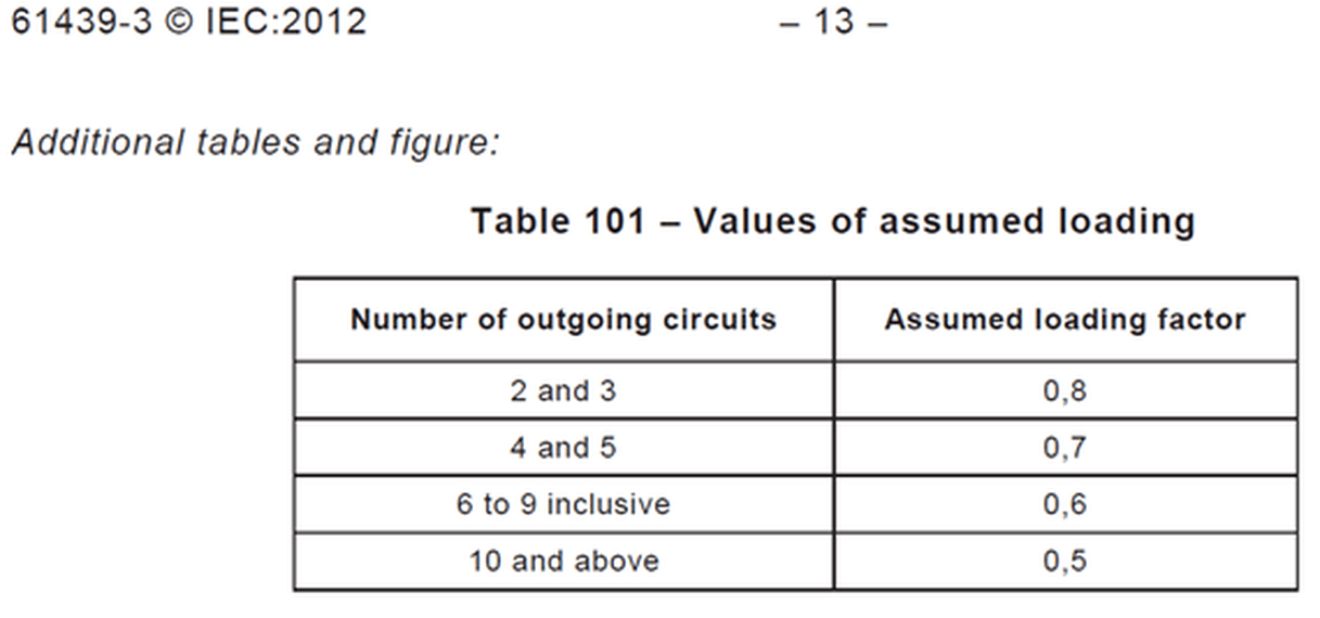

Mijn installateur heeft het verhaal inmiddels met de NEN organisatie zelf gedeeld en de volgende reactie is daaruit voort gekomen:
Allereerst begrijp ik de zorg wel van de vragensteller. Er lijkt een gebrek aan selectiviteit te zijn op basis van overstroom.
Dit is echter een algemeen voorkomend iets in de installaties in Nederland. Een één fase smeltpatroon van 25 A mag een verdeler voeden met 8 x 16 A aan eindgroepen. Dat dit toch goed gaat komt doordat niet alle eindgroepen maximaal en gelijktijdig belast worden.
NEN 1010
In de NEN 1010: 2015 is dit ook geen eis. Zie rubriek 535 en met name bepaling 535.1. Selectiviteit tegen overstroom is al 35 jaar in bewerking. Juridisch er geen eis vanuit de NEN 1010. Vandaar de algemeen geaccepteerde uitvoering zonder selectiviteit.
In de nieuwe versie van de NEN 1010 (2020) is dit geregeld in bepaling 536.4.1.2. Juist omdat dit in Nederland niet haalbaar is, is deze rubriek voor Nederland informatief (leuk om te weten en in oud Hollands hoef je niet te doen) en geen normtekst. Hetzelfde geldt voor 536.4.1.3 voor kortsluiting. Er is dus geen selectiviteit voor overbelasting en voor kortsluiting vereist.
De aangehaalde passage over In en Ib is op zich correct maar dan voor een eindgroep. Niet voor een distributiegroep op basis van 100% belasting door alle eindgroepen van de woning. Hiervoor is het begrip gelijktijdigheid bedacht. Gebruikelijk is om hiervoor een waarde van 40 tot 60 % te hanteren. Dit kan in de toekomst hoger worden wanneer de verwarming ook volledig elektrisch is. Gebruikelijk is alle te verwachten vermogen zo goed mogelijk te verdelen over de fasen. En pas dan op basis van bijvoorbeeld 60% gelijktijdigheid de hoofdbeveiliging te bepalen met de aangehaald passage door de vragensteller.
De toepassing van een gekoppelde automaat van 2 x 16 A is in Nederland veel toegepast. In het buitenland komt niet of sporadisch voor (A, B en C eilanden, Suriname enz.). Het gelijktijdig te verwachten vermogen is op basis van 60% slechts 19,3 A. Samen met de warmtepomp 60% van 6500 verdeelt over drie fasen: 5,6 A. Er lijkt weinig ruimte te zijn op de hoofdbeveiliging van 25 A. In de praktijk lijdt dit echter zelden tot problemen omdat een 25 A beveiliging met een belasting van 43.8 A (30,2 x 1,45) pas bij een uur tript. Kortom niet een ideaalbeeld maar wel gemeengoed in de Nederlandse praktijk. Ook toegestaan omdat een eis uit de NEN 1010 op basis van 535.1 ontbreekt.
NEN-EN-IEC 61439-3
Bij verdelers voor de doelgroep elektrotechnische leken zoals bewoners dient de aanraakveiligheid gebaseerd te zijn op IP4X. D.w.z. met een rechte haarspelt (1 mm) mag je geen spanning voerende delen kunnen bereiken. Een ander eis is daarbij de gelijktijdigheid voor het ontwerp. Ook hier gaat men niet uit van 100%.
Zie tabel.
Afbeeldingslocatie: https://tweakers.net/i/ahT13Zzzz0y0HYc2o1v2g3pPOC0=/full-fit-in/4000x4000/filters:no_upscale():fill(white):strip_exif()/f/image/ZyN0HojrLPepBHEJVY2Zf29N.png?f=user_large
Dit betekent dat bij de gegeven 11 eindgroepen de verdeler gebaseerd kan zijn op een gelijktijdigheid in het ontwerp van 50 %.
Voorlopige conclusie
Bovenstaande neemt niet weg dat de bewoner de wens kan hebben om de kookgroep driefase uitgevoerd te hebben. Echter dat kan niet door de overige één fase aardleks te gebruiken. Dat geeft een conflict met bepaling 314.1 .
Dit kan wel door een extra eindgroep met bijvoorbeeld een 16 driefase aardlekautomaat of bij toepassing van een TN-stelsel mogelijk op basis van specifiek gebruik met een perilex contactdoos met een driefase automaat. In het geval van een TT-stelsel kan dit alleen mits Ra voldoende laag is.
Dat voor het realiseren van die wens sprake is van meerwerk die voor rekening komt van de aanvrager, is dan wel te verwachten. Maar dat is zaak tussen de betrokken partijen en niet aan mij.
Hopelijk brengt dit weer enig licht in deze zaak en mogelijk een stuk verder in de oplossing van het gerezen probleem.

  • Xander
Xander
frisianstar schreef op zondag 20 maart 2022 @ 14:45:
Ja hoor, alles volgens de Norm 8)7
Jullie praten over precies hetzelfde ding maar zijn het blijkbaar niet eens over hoe het moet heten.
Een verbruiker die je op deze groep aansluit in ster, krijgt 3x230V.
Een verbruiker die je op deze groep aansluit in driehoek, krijgt 3x400V.
Een kookplaat sluit je aan in ster (de elementen zijn aangesloten tussen een fase en nul, niet tussen de fasen onderling), deze krijgt dus 3x230V.
De groep / automaat blijft hetzelfde.
Afbeeldingslocatie: https://tweakers.net/i/ktFMBjgB6FA0-8QKvmLoyzd_0RA=/800x/filters:strip_exif()/f/image/0FFpGaHBYCY3Xw3xCSgQ0OBf.png?f=fotoalbum_large
