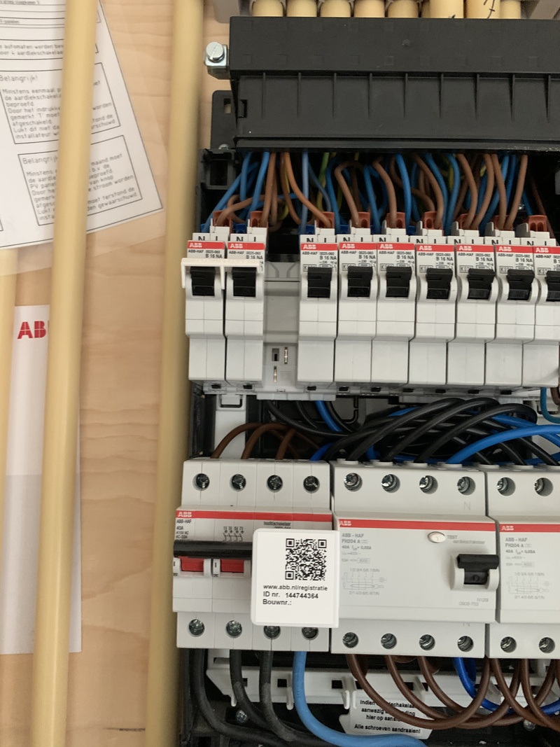

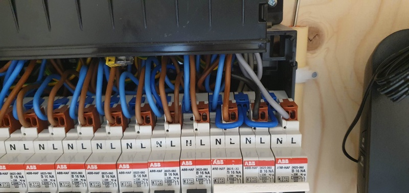

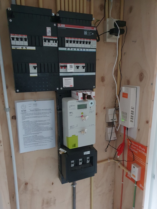

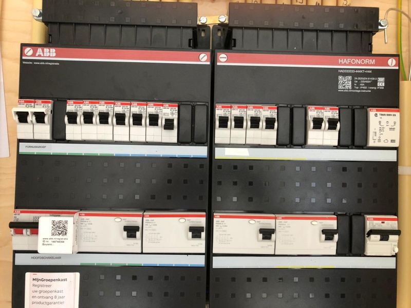

Afgelopen maandag is onze nieuwe woning opgeleverd. Tijdens de voorschouw hadden we een 2-fasen koopgroep, maar deze hebben ze vervangen nadat ik had aangegeven dat dit niet voldoende was voor onze 7,6Kw kookplaat (met dank aan dit topic ;) )
Nu hebben we het volgende er voor in de plaats gekregen. Is dit zo correct geïnstalleerd?:
Afbeeldingslocatie: https://tweakers.net/i/QNP5t_tbyLGDddqYGNSHvapeNls=/800x/filters:strip_icc():strip_exif()/f/image/EA89gG6C4JfuZRTDPbujsIbF.jpg?f=fotoalbum_large
Afbeeldingslocatie: https://tweakers.net/i/Iac0H_J_3ambNyWWxb_vI42iI1k=/800x/filters:strip_icc():strip_exif()/f/image/Xk5jXZZY86bE1Lh0jPMKugtl.jpg?f=fotoalbum_large
Afbeeldingslocatie: https://tweakers.net/i/5h3qNHyjBZx7rlpY00YBwomZETQ=/800x/filters:strip_icc():strip_exif()/f/image/YXmjinMF9HEsuWlcy5phtS9X.jpg?f=fotoalbum_large
Ter info: onze aarde komt vanuit de netbeheerder.
[ Voor 5% gewijzigd door Sealnova op 17-07-2020 23:00 ]
  • Ophidian
  • Laatst online: 02:38
@Sealnova wat doen die twee lasklemmen daar?
  • Sealnova
Ophidian schreef op vrijdag 17 juli 2020 @ 23:04:

Sealnova schreef op vrijdag 17 juli 2020 @ 22:56:
Huh, nee. 3 automaten koppelen en het een 3-fasen groep noemen werkt niet als ze op dezelfde fase zitten... :/
Een aardlekautomaat zoals links is geplaatst voor de warmtepomp zou een mooie oplossing zijn. Dit gaat nergens over.
  • Sealnova
Xander schreef op vrijdag 17 juli 2020 @ 23:21:
Ik vond het ook al vreemd, had ook even de perilex doorgemeten met de multimeter, in plaats van 400v krijg ik 0v als ik 2 fases meet.
Aannemer terug laten komen dus?
  • Xander
  • Laatst online: 22:20
Xander
Sealnova schreef op vrijdag 17 juli 2020 @ 23:27:
Ja.
In plaats van 2x16A achter één 25A hoofdzekering, heb je nu zelfs 3x16A achter diezelfde hoofdzekering.
En dat alles met 1 nulgeleider... Nou kan die gelukkig geen 3x16A (48A) gaan voeren als er een 25A zekering voor zit, maar ook 25A is te veel voor een 2,5mm² draad in buis.
Je bent nu in alle opzichten slechter af dan met de 2x16A kookgroep en wat ze nu gefabriceerd hebben slaat werkelijk nergens op.

Afgelopen week oplevering gehad van ons nieuwe huis. Hoofdaansluiting 3x25A. Heb aangegeven dat ik 3fase aansluiting wil voor de kookplaat van 7,4kw. Toch trof ik weer eens de kookgroep aan. Zie foto’s hieronder. Discussie met de aannemer gehad hierover na aanleiding van dit topic en aangegeven dat dit niet hoort. Krijg ik dit terug van de installateur: ‘In een groepenkast moet je selectief zijn ten opzichte van je afzekering. We hebben dus een hoofdzekering van 3x25A, de stap erna is 16A. Wat betreft de kookgroep, je mag 2x16A niet optellen, dus ook hiervoor geld de regel hierboven’.
Dit slaat toch nog nergens op of heb ik het fout? Wat kan ik als reactie hierop schrijven om toch 3fase aansluiting te krijgen?

psvrob schreef op zaterdag 3 oktober 2020 @ 21:06:
Als er zwart op wit staat dat je een 3-fasen groep wilt voor de kookplaat, moet dat natuurlijk gewoon geleverd worden. Anders heb je niet gekregen waar je voor hebt betaald. Een overeenkomst is een overeenkomst...
In jouw geval is de kookgroep over 2 fasen verdeeld. Het standaard argument hier, dat je een 7,4kW toestel niet achter één 25A hoofdzekering zou moeten aansluiten, gaat in jouw geval niet op want de kookgroep zit achter 2 hoofdzekeringen.
Wel apart dat de installateur een advies wat al weer 4 jaar in de norm staat negeert:
quote: NEN1010:2015+C1:2016
531.2.1.3 Het aansluiten van eenfase-eindgroepen op een vierpolig toestel voor aardlekbeveiliging met een toegekende aanspreekstroom van ten hoogste 30 mA wordt afgeraden.
En ik mis de groepscodering (nummering) op de kast. Je zult ongetwijfeld een groepenverklaring hebben gekregen (mag ik hopen?!) maar hoe moet jij nu weten wat groep "11" is? De kleurcodering op de rechter kast lijkt ook niet te kloppen, die suggereert nu dat de linker aardlekschakelaar de rechter groepen beveiligt en andersom... (grijs vs. geel)
:') :') 16 modules breed aan 4 polige aardlekschakelaars terwijl er geen enkele 3-fase eindgroep is en kaste met 2x6 busboard dus die vrije plekken heb je eigenlijk ook niet bijster veel aan 8)7
Die kookgroep zal wel op L1 en L2 zitten gezien het 2x busboard, dus daar gaat hij zich er succesvol onderuit praten.
Maar als jij ergens zwart op wit hebt dat je 3-fase zou krijgen; dit is geen volwaardige 3-fase groep. Let wel dat als ze zo'n derde flexomaat er bij bruggen ze dan ook de bedrading naar de Perilex veranderen (2e blauw omruilen voor bruin; ik ga er direct maar vanuit dat ze geen zwart en grijs 2,5mm^2 hebben).
Xander schreef op zaterdag 3 oktober 2020 @ 21:24:
Ja, en de kast is nog gemod ook, want HAD333333-444KT+H44 is standaard met zo'n 3-fase kookgroep (met drie gebrugde automaten), 9 enkelfase B16's, 3x 4P ALS en beltrafo.
Ze dus actief moeite gedaan om de 3-fase kookgroep te 'slopen'
  • Xander
Xander
Verwijderd schreef op zaterdag 3 oktober 2020 @ 21:36:
Ah, dat verklaart alvast de kleurcodering. ;)
Xander schreef op zaterdag 3 oktober 2020 @ 21:44:
Ook dat inderdaad. Alhoewel de afbeelding bij ABBconnect.nl anders is dan bij de webshops. Elders heeft ABB wel weer deze afbeelding;
Afbeeldingslocatie: https://cdn.productimages.abb.com/1SPF006908F0701_720x540.jpg
Dan hebben ze dus;
*De drie-voudige brug verwijderd (en een sticker met 'fornuisgroep' afgeplakt??) linksbovenin de rechterkast
*Twee flexomaten met 2-voudige brug toegevoegd linksbovenin linkerkast
*Eén flexomaat toegevoegd rechtsbovenin linkerkast
*4P aardlekschakelaar toegevoegd linksonder rechterkast
*In rechterkast van links gezien de 5e en 6e groep 2 plekken opgeschoven om binnen de NL restrictie van 4 groepen per ALS te blijven (zelf veroorzaakt door 3-voudige brug te verwijderen!)
*Rechtsonderin rechterkast B16/0,3 aardlekautomaat toegevoegd.
Maar als hij ook al vooraf kleurgecodeerd was krijg je dit.
Zou me trouwens niks verbazen als het inderdaad gekruist zit :+
Als die aardlekautomaat rechtsonderin voor de PV is mist er nog de verplichte sticker betreffende PV invoeding.
@Sealnova ; heb je die 48A groep al laten fatsoeneren :?
[ Voor 11% gewijzigd door Verwijderd op 03-10-2020 22:11 ]

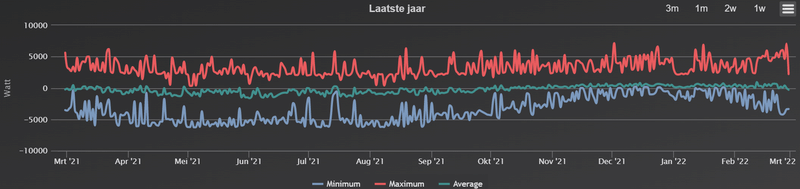

Afbeeldingslocatie: https://tweakers.net/i/W5Ed-YNnFTJDpSbNCKW9nyzofGo=/x800/filters:strip_icc():strip_exif()/f/image/BikP2KuwcbW89GY6IxSKsY0w.jpg?f=fotoalbum_large
Afbeeldingslocatie: https://tweakers.net/i/V9wsqtNYKE_n1ti7OZgVleO1LhU=/x800/filters:strip_icc():strip_exif()/f/image/terXjl2XbxB7hzcePfdw4wsK.jpg?f=fotoalbum_large
Wij hebben 10 maart de oplevering en hebben net in het nieuwbouwtopic de tip gekregen om met de huidige indeling niet akkoord te gaan (hebben een Bora Puru). We nemen het dus mee met de ingehuurde VEH voor de opleveringskeuring. Dank voor de tips en we koppelen nog even terug hoe het afloopt! Verder tot nu toe heel tevreden hoe de bouw, kijkdagen, vervangen van beschadigde deur etc is verlopen, dus ben benieuwd wat hun uitleg is over de huidige indeling.

- Die aarddraad aan de rechter zijkant van de kast oogt erg dun. Is dat wel minimaal 6mm²? Lastig inschatten op basis van zo'n foto maar als je me zou vertellen dat het 2,5mm² is dan geloof ik je ook.
- ABB heeft om de aardrail van 2 kasten te koppelen zo'n mooi koperen bruggetje voorzien:
Afbeeldingslocatie: https://tweakers.net/i/MvXZWtA0g2l3K4A9UMdO1D1yJlI=/full-fit-in/4920x3264/filters:max_bytes(3145728):no_upscale():strip_icc():fill(white):strip_exif()/f/image/1nUDTaivle31Zwk0isME3Ugc.jpg?f=user_large
Deze is bij jou niet geplaatst.
Ik hoop dat de aardrails binnen in de kast zijn doorverbonden... En dan uiteraard ook weer met tenminste 6mm².

Xander schreef op maandag 28 februari 2022 @ 11:55:
Even los van de kookgroep:
Ga ik bij oplevering 10 maart op letten/checken! Hou jullie op de hoogte, ook hoe het afloopt met de 3fase/kookgroep. Tips altijd welkom en sowieso al bedankt!!

Blihi schreef op maandag 28 februari 2022 @ 11:43:
Maar wel even 100% zeker zijn dat het niet om een kookgroep achter een 3-fase aardlek gaat, want dan is het wel goed. Dat komt voor in ABB kasten met een 3-fase busboard systeem, te herkennen aan 4-polige aardlekschakelaars. (of post ff een foto)
Zie hieronder
Afbeeldingslocatie: https://tweakers.net/i/ZAh5PNHWGy18Mr1gNMI0RIOtoEU=/800x/filters:strip_icc():strip_exif()/f/image/X4eD29zo2TXukdlC4uJmokrz.jpg?f=fotoalbum_large
Afbeeldingslocatie: https://tweakers.net/i/Maw5MmI_Z3djwfnICxqCwMiMZQw=/x800/filters:strip_icc():strip_exif()/f/image/jFJDJwZ4IxvkTeYuw3zlnHcv.jpg?f=fotoalbum_large

Tja. Je hebt 3x40A hoofdzekering. Dan mag het wel, maar je betaalt wel enorm vastrecht.
Het is echt jammer dat die 3x40A hoofdaansluitingen aangelegd worden, want de meeste huizen hebben dat helemaal niet nodig.
EDIT: niet goed gekeken.
[ Voor 7% gewijzigd door Blihi op 28-02-2022 12:22 ]

Blihi schreef op maandag 28 februari 2022 @ 12:07:
Mis ik iets of heb jij CSI-zoom-software geïnstalleerd? Ik kan het opschrift op de hoofdautomaat niet lezen. In het schema staan de hoofdzekeringen niet, alleen de 40A hoofdschakelaar.
Lees ik in het schema nou bijna 9kW te verwachten gelijktijdig vermogen op L3? Dat zou dan inderdaad wel passen bij een 3x40A aansluiting.

Shit, te snel inderdaad. Ik had de hoofdschakelaar voor een hoofdzekering aangezien 8)7
  • Xander
Xander
Blihi schreef op maandag 28 februari 2022 @ 12:22:
Ah.
Maar mocht het 3x25A zijn en mocht de installateur reageren dat het met de kookgroep wel goed zit, want gelijktijdigheid etc. etc., dan moet @Stefan_NL ze misschien eens confronteren met hun eigen rekensom. :+
@Stefan_NL Volgens het schema komt de warmtepomp op een aardlekautomaat, volgens mij zie ik op de foto een normale installatieautomaat.
Voor de zonnepanelen andersom maar daar zou ik niet over klagen. ;)
  • Stefan_NL
  • Laatst online: 16-06-2024
Xander schreef op maandag 28 februari 2022 @ 12:25:
Ah.
De warmtepomp heeft een 4 polige schakelaar (rechts bovenin). Is dat niet inclusief een aardlek?
Als ik de getallen optel nadat ze hun gelijktijdigheidsfactor (60%) hanteren, kom ik op 7,6kW. Hoe kom jij op 9kW?

'dienen' is een groot woord. De vraag is natuurlijk wat het vermogen per fase echt is en de enige manier om daar achter te komen is meten. Dit is het plaatje bij mij thuis over het afgelopen jaar.
Afbeeldingslocatie: https://tweakers.net/i/XpJ9O1uhAUfADjEmI9ov0dMAOQw=/800x/filters:strip_exif()/f/image/gcr87NCecAJzH8TC7fTveniC.png?f=fotoalbum_large
Het totale vermogen loopt dus uiteen tussen -6.3 kW (maximale teruglevering op twee fasen) en +7.2 kW (maximale afname).
Aangezien er bij 3x25A ruim 17 kW beschikbaar is, is er dus nog 10 kW ruimte voor een warmtepomp.
Per fase is het plaatje iets anders. Op fase 1 is het maximum 4.3 kW, op fase 2 is dan 5.6 kW en op fase 3 is dat 7 kW en dat is problematisch, want dat betekent dat er enige tijd dus meer stroom getrokken werd dan dat volgens de hoofdzekering zou mogen (30A in plaats van 25A).
Hoe komt dat? Ik heb sinds kort een oplaadbare auto, die met 15A laadt en laat dat stopcontact nu op dezelfde fase zitten als de kookplaat... Dus als de auto op staat te laden en er wordt maximaal gekookt, gaat de stroom boven de 25A. Dat moet dus even aangepast worden.

Blihi schreef op maandag 28 februari 2022 @ 13:14:
Duidelijk. Heb je dit inzichtelijk gemaakt via een p1 kabel met je slimme meter? Die heb ik hier al liggen, dus dat zou ik dan straks kunnen gebruiken om het te meten.
  • Blihi
  • Registratie: Juni 2018
  • Laatst online: 05-11 15:41
Ja precies. Ik lees die met een raspberry pi uit en sla iedere 30 seconde de metingen op.

Veel over gelezen, alleen zelf nog niet helemaal duidelijk. Klopt mijn kast voor wat is toegestaan?
Omschreven in onze technische omschrijving staat “1 stuk 2x 230volt tbv fornuis”
Afbeeldingslocatie: https://tweakers.net/i/dfdxy58WhsPECXqbsV6paolz_34=/x800/filters:strip_icc():strip_exif()/f/image/QdZnwT5vDSFqBaSB5OlT9JFy.jpg?f=fotoalbum_large
  • Ivow85
  • Registratie: Oktober 2017
  • Laatst online: 22:58
Haassiej schreef op maandag 28 februari 2022 @ 18:10:
Nee, dit klopt niet. Je hebt een 7,2kW groep achter een hoofdzekering van 5,75kW.
Je hebt een 3-fasen hoofdaansluiting. Zoals hier veelvuldig gesproken, dient de groep van de kookplaat over de fasen verdeeld te worden. Dat is hier niet gedaan. Terwijl er zo te zien links en rechts van je groepenkast voldoende vrije ruimte is voor een extra kastje waar gewoon de benodigde 3-fase automaat en aardlekschakelaar (of aardlekautomaat) in gezet kan worden.
Daarnaast zie ik links een tweede "kookgroep". Waar dient deze groep (nr9) voor?

Bij navraag zeggen ze dat de Bora op 2x 3.6 kw zit. Zou dat kunnen en wel goed zijn? Dus 2x 1fase 7.2 ipv 3fase? Of is ook dat niet goed?
Heb voor de zekerheid nogmaals de tekening en foto toegevoegd. Maar zij zeggen dus dat hij op 2x 1fase 3,6 kw = 7,2 zit.
Edit: begrijp nu dat die 7.2kw achter 1 hoofdzekering zit van 25a (ipv 32a), dus dat ga ik zeker meenemen naar de oplevering! Bedankt en ik hou jullie op de hoogte. Komt inmiddels stroom uit mijn oren haha.

Hmm, daar ga ik even verder naar kijken wat je stuurt. Thanks!
Nr9 is voor de warmtepomp volgens de bijgevoegde lijst
Serieus, krijgen we nu ook al voor warmtepompen het 2*16A op één fase beunwerk in 3-fasen kasten.
Die kast kan zo niet.
Voor de kookplaat kom je er in de praktijk nog wel mee weg, omdat alle je eigenlijk nooit alle pitten tegelijkertijd op vol vermogen gebruikt. En al zou het een keer gebeuren, dan is dat heel kortstondig zodat je hoofdzekering het waarschijnlijk toch nog overleeft.
Maar bij een warmtepomp zal de ene 16A voor de compressor zijn, de andere voor de backup heater. Als het nog eens een paar dagen streng gaat vriezen, is het niet ondenkbaar dat de warmtepomp continu op vol vermogen draait en daarnaast het back-up element ook langdurig bij springt. Met hoe het bij jou is aangesloten ben je dan langdurig één fase tot op of net over het randje aan het belasten. Als je toevallig de wasmachine, vaatwasser of stofzuiger oid op dezelfde fase hebt staan, is het resultaat van deze beunhazerij dat hartje winter bij extreme vrieskou je warmtepomp er uit ligt.
Los van dat het zo niet is toegestaan (zie bericht boven mij), wil je dit ook echt niet.

Blihi schreef op maandag 28 februari 2022 @ 12:03:
Soms zegt een plaatje meer dan 100 woorden:
Edit: Spelfouten er uit.
Edit2: Middelste situatie als "voldoende" gemarkeerd. Thanks @Aiolos.
Kan er nog een optie bij: een 3 fase aardlek en met daarachter een 3 fase installatie automaat waar je dan 2 fasen van gebruikt voor je inductie kookplaat.. is dat goed, voldoende of fout? Dit is namelijk aanmerkelijk goedkoper dan een 3 fase aardlekautomaat.
Gr, Andre
[ Voor 5% gewijzigd door frk123 op 01-03-2022 23:29 ]

@frk123 Zolang we het daar hebben over 3-fase van het net, ja, geen probleem. Dat is wat ik al aangaf, alle drie de situaties kan je maken met een Alamat of met losse aardlek en automaat.
  • zxr king
  • Laatst online: 19-05 14:19
Wat voor kookplaat heb je? Ze zijn niet allemaal geschikt voor 3-fase. Keukenleveranciers geven vaak aan dat het een kookgroep moet worden i.p.v. een krachtaansluiting.
  • hesselbeertje
  • Laatst online: 06-11 16:40
@zxr king Iedere kookplaat die op een kookgroep kan, kan ook op een 3-fasen 'krachtgroep'
In een 3-fasen huisinstallatie is er maar 1 juiste aansluiting: een 3 fasen krachtgroep voor de kookplaat. Afhankelijk van de plaat gebruik je daarvan 2 of 3 fasen.
  • frk123
  • Laatst online: 26-10 21:06
zxr king schreef op woensdag 2 maart 2022 @ 20:20:
Een kookplaat die op 2 groepen kan, maar ook op 2 fasen van een krachtgroep.( 3 fasen aansluiting)
  • Blihi
frk123 schreef op dinsdag 1 maart 2022 @ 23:26:
Gr, Andre
Dat is hetzelfde als links, maar waarom zeg je dat dat zoveel goedkoper is?
Een aardlekautomaat kost je minder dan 100 euro (van Eaton. Goedkoper kan ook nog)
Een aardlekschakelaar plus krachtgroep ook zoiets.
Laat je niet verleiden tot goedkope Emat aardlekschakelaars. Die mogen in NL niet omdat ze spanningsafhankelijk zijn.
