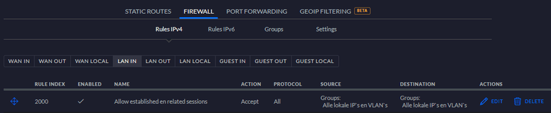

Dank je, en ondanks ik je heldere uitleg begrijp, krijg ik toch bepaalde dingen niet voor elkaar. Ik ben ondertussen even opnieuw begonnen, want heb dus het probleem dat alle IoT apparaten op unavailable blijven staan binnen Node-RED. Ze krijgen onderling dus blijkbaar geen connectie met elkaar!
Ik heb de volgende groep aangemaakt binnen de Firewall groups.
Afbeeldingslocatie: https://tweakers.net/i/jBeUraMcqKRO-N7UxRuZcePxqKk=/full-fit-in/4000x4000/filters:no_upscale():fill(white):strip_exif()/f/image/iR9hM6vHG5QQBujza7VTOInQ.png?f=user_large
Vervolgens heb ik enkel deze regel toegepast, wat er volgens mij voor moet zorgen dat alles gewoon met elkaar moet communiceren toch?
Afbeeldingslocatie: https://tweakers.net/i/KJs3zu5u-3AFrH12n4uAazZOXWA=/800x/filters:strip_exif()/f/image/ByD4V7zJSY14pm7vLpDFau1n.png?f=fotoalbum_large
Desondanks blijven alle IoT apparaten binnen Node-RED op unavailable staan.
De IoT draait op de 192.168.10.0/24 range en de Home Assistant in de 192.168.0.0/24 range. De Home assistant draait op VM op Synology, en zie hem staan met het juiste IP adres binnen Unifi
[ Voor 5% gewijzigd door Wachten... op 12-12-2020 20:41 ]

Standaard blokt unifi niets zo lang je nog geen inter vlan block regels heb hoedje ook niet vrijgeven met een accept rule
Waarom block je intervlan niet zo ?
Group: locale block inter vlan
Ip:192.168.0.0/16
Ip:172.16.0.0/12
Ip:10.0.0.0/8
Anders kunnen apparaat en met eigen subnet buiten de door jouw aangemaakte netwerken nog steeds onderling met elkaar praten
En daarna geef ieder apparaat met een eigen regel toegang tot je je vm.
[ Voor 6% gewijzigd door xbeam op 13-12-2020 12:16 ]

Puur omdat ik dat RFC 1918 verhaal niet goed begrijp. Ik heb niks in een 172.16 of 10.0 range, dus snap niet zo goed wat dit doet.
Daarnaast wordt dit in the hook up ook niet zo gedaan. En dit is toch wel een kanaal waar extreem veel mensen hun info vandaan halen. (Wil overigens niet zeggen dat hij het altijd goed heeft).
Als je dit kunt lezen, dan werkt mij Signature!
Wachten... schreef op zondag 13 december 2020 @ 11:56:
Het doet niets tot dat ik een laptop mee neem en op de 172 range mijn eigen subnet opzet binnen jouw netwerk. Dan kan ik zonder deze regel met alle 172 apparaten op alle vlans praten. Om dat te voorkomen geef je ook de 172 en 10.x subs op om te blockeren.
Als aan intervlan blocking doet vergeet dan niet een 2e de regel dat established en related ook is toegestaan van je vm terug naar je apparaat.
Anders kunnen wel bits naar me vm sturen maar krijgen niets terug ontvangen

Eens met @xbeam en bedenk daarbij dat het opdelen in vlans verder niet zoveel zin heeft als je dit niet compleet maakt met firewallregels. Je zit dan een USG of UDM als soort een kroonsteentje te gebruiken.
  • wvanommen
  • Registratie: Maart 2019
  • Laatst online: 10:34
xbeam schreef op zondag 13 december 2020 @ 12:05:
Wat een onzin, tenzij Ubiquiti altijd meerdere IP's in die ranges aanmaakt voor zichzelf zodat jij die als gateway zou kunnen instellen gaat een UDM/USG natuurlijk niet verkeer naar een VLAN routeren waar jij niet opzit.
Als dat wel zo is dan zou hun VLAN implementatie volledig lek zijn.
Als je niet in het juiste subnet zit voor dat VLAN en de juiste gateway ingevuld hebt, mag je verkeer niet naar een ander VLAN worden gestuurd. Voor verkeer op het lokale VLAN geld sowieso dat firewall regels daar niets over te zeggen hebben je verkeer gaat immers niet over de firewall/gateway.
Dat gezegd hebbende kan het geen kwaad om alle private ranges te blokkeren. Omdat die ranges nu eenmaal gedefinieerd zijn als private, mogen die nooit zomaar op jouw netwerk verschijnen (ze kunnen tenslotte per defnitie niet van de WAN kant komen, aangezien die niet private is..

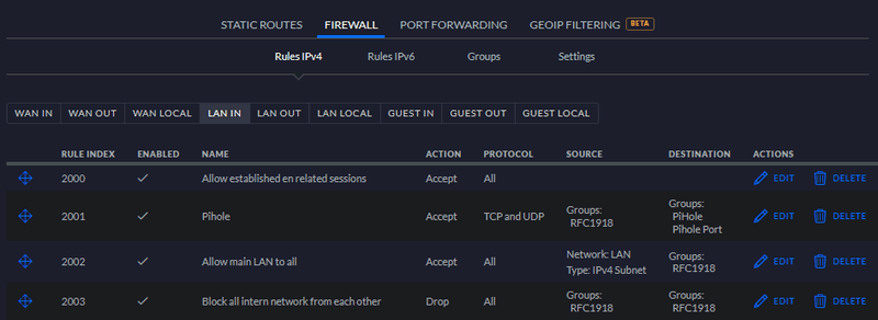

EDIT 2 : Volgens mij heb ik het gevonden. Ik heb even een Regel aangemaakt met allow ICMP voor alle groepen, Nu kan ik wel gewoon pingen tussen netwerken!
EDIT 1 : Ik heb het onderstaand enkel over de PiHole, maar ik kan niks pingen in een ander netwerk vanaf mijn IoT netwerk (ook niet mijn nas o.i.d.)
Ja het is jammer, ik ga wel even kijken of ik het anders op kan lossen door mijn Home Assistant in dezelfde Vlan te gooien.
Ik loop nu enkel tegen een probleem aan dat ik mijn Pihole niet kan Pingen. Ik krijg wel de DNS server te zien op mijn IoT devices, en ads worden wel geblokkeerd, maar ik kan er niet naartoe pingen. Is dit iets wat sowieso geblokkeerd wordt door PiHole?
Ik wilde namelijk even testen of mijn Firewall regel werkte/klopte binnen Unifi wat betreft de PiHole.
Het is wel zo dat als ik de PiHole regel uitzet, ik geen internet heb op mijn IoT devices (dus ik denk dat het werkt)
Afbeeldingslocatie: https://tweakers.net/i/IxqoewFS2FuqMFTFdXxe0CnqgfE=/800x/filters:strip_exif()/f/image/rfGJU5B4SMicS0i9siPojGLw.png?f=fotoalbum_large
[ Voor 6% gewijzigd door Wachten... op 13-12-2020 20:44 ]

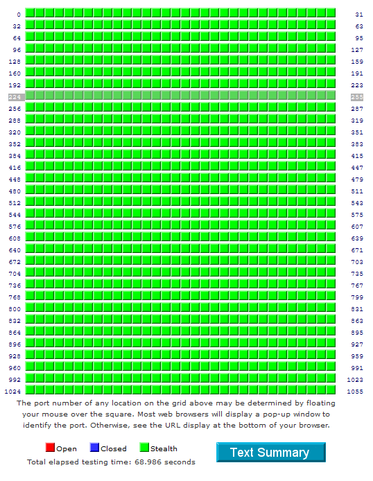

Ik wilde net even controleren of mijn firewall een beetje werkte en deed een scan met NMAP (buiten het interne netwerk om).
Ik kwam er alleen achter dat op de een of andere manier poort 21 open staat op de UDM, althans, het is met een vraagteken erachter
21/TCP open FTP?
Iemand enig idee waar dit voor is en hoe je deze eventueel dicht kan zetten? Ik zie dit nergens voorbij komen op het forum.
Dan nog een beetje offtopic, maar ik heb nog een poort open gezet voor mijn hyper backup vault, echter ziet de NMAP deze gekgenoeg niet, maar hij is wel gewoon bereikbaar vanaf de andere locatie.
  • Polyphemus
  • Laatst online: 31-08 20:51
Wachten... schreef op maandag 14 december 2020 @ 12:34:
21/TCP open FTP?
Wat zegt deze site als je jezelf scant?
https://www.grc.com/x/ne.dll?rh1dkyd2

  • Bruzski
  • Laatst online: 30-08 19:27
Bruzski
watte ??
nero355 schreef op maandag 14 december 2020 @ 17:00:
De Search gebruiken : Dat zouden meer mensen moeten doen! d:)b
dit lijkt in de praktijk erg moeilijk denk ik... lol :+ .. hier moet eens fatsoenlijk op gemodereerd worden. ;)
☁ Tech Junky | Smart Things | Motivator | iRacing / Assetto Corsa EVO / Simucube 3 Pro ☁ (ICQ 8297373)
Bruzski schreef op maandag 14 december 2020 @ 17:51:
En niet te vergeten de advies posts..
Negeer ik al een tijdje, je kunt met letter size=52 hier neerzetten dat het niet de bedoeling is, maar het zijn als muggen in de zomer, ze willen maar niet weg.

Je kan naar https://www.grc.com/default.htm gaan, en dan naar de link 'Shields up' gaan. Dan kun je poorten, of een complete range opgeven om jezelf te laten scannen.
Gebruik het zelf al jaren ;)
  • Wachten...
Polyphemus schreef op maandag 14 december 2020 @ 20:53:
Sorry, dat had ik niet gezien :)
Ja ik was al even achter de PC gekropen en heb toen zelf de site even geopend.
Ik krijg een vollige stealth mode door tijdens de All service ports scan , dus dat lijkt me goed.
Afbeeldingslocatie: https://tweakers.net/i/6FvBObTp7mg08m3-QfSnLZfYgNI=/full-fit-in/4000x4000/filters:no_upscale():fill(white):strip_exif()/f/image/jwEkxigCKdhdHSlO81kLi04l.png?f=user_large
Ik krijg wel een aantal keren hits binnen threat managament op poort 443 die ik gebruik voor reverse proxy, en krijg ook diverse hits binnen zoals onderstaand. Dat is van mijn Pihole, naar Cloudflare. ik ga er vanuit dat dit juist goed is? De andere hits op 192.168.0.80 is een testserver op VM maar dacht plaats het even hier, wellicht heeft iemand er iets op te zeggen ;)
Afbeeldingslocatie: https://tweakers.net/i/YfCTGlNaESsq63y-23S4i8NsHNU=/full-fit-in/4000x4000/filters:no_upscale():fill(white):strip_exif()/f/image/S9vCps0W5LSArxl5cKe4W1bg.png?f=user_large
