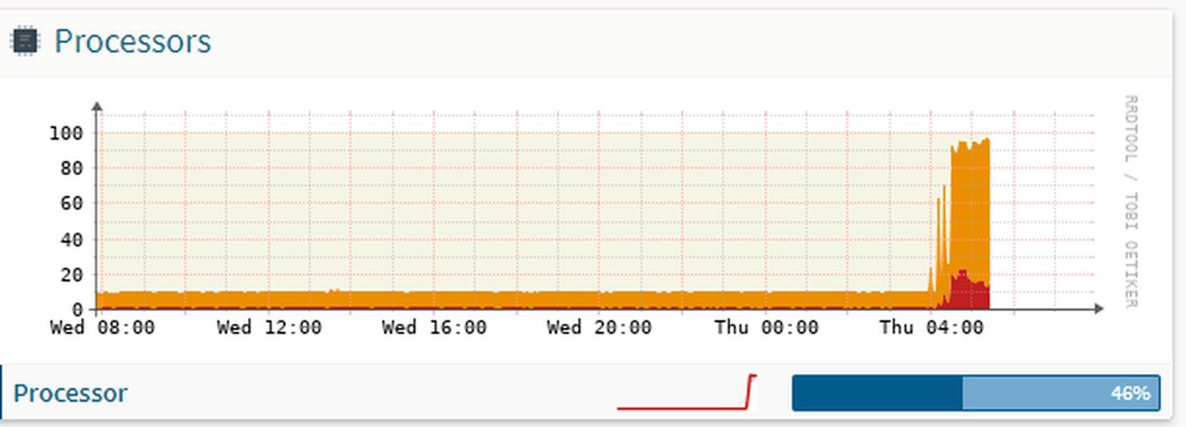

RobertMe schreef op dinsdag 8 september 2020 @ 22:57:
En qua HD etc. Die *HD modellen moeten heb voornamelijk hebben van 802.11AC Wave 2. Waarbij wave 2 ervoor zorgt dat er veel meer clients tegelijk kunnen verbinden etc door "mu-mimo". Daarom ook high-density: 1 AP in een ruimte met honderd clients, en niet HD voor "bereik door 3 betonnen muren heen" :P
Yes en dat gaat aardig goed! Gisteren zelfs 75 clients op één AP, no problems, heerlijk toch als iets ook gewoon werkt!

RobertMe schreef op donderdag 10 september 2020 @ 07:51:
Als ik mij niet vergis kun je onder Insights sowieso de controller logs terug vinden. Wellicht dat daaruit al iets blijkt? Of er ook logs in de USW zitten weet ik niet. Anders op zo'n moment even kijken om met SSH in te loggen op de switch en met info kijken of daar iets staat waarom die niet kan/wil adopten?
het bleek een gigantische memory leak te zijn
Afbeeldingslocatie: https://tweakers.net/i/NZCISvl2m9iGJYwnSvxrDRMUAgc=/800x/filters:strip_exif()/f/image/sda0V1cXzA7cXnMPVLc4Dq71.png?f=fotoalbum_large
had eigenlijk een supp file moeten aanmaken, maar dat wist ik nog niet.
dus een reboot gegeven en alles was weer normaal. Heb nu er ook een andere beta firmware ingezet
volgens mij hebben ze daar al iets gedaan om te kijken wat het veroorzaakt

nero355 schreef op donderdag 10 september 2020 @ 21:00:
Welke firmware draaide je dan en welke firmware draai je nu precies :?
5.20.0.11910 draait goed op een UniFi Switch 8 POE-150W maar op een UniFi Switch 24 gen2 (die met lcd display) drama ..
ik heb er nu even een test firmware op gezet 5.35.0.12205 omdat ik in de release notes las dat er iets tegen een memory leak was gedaan (alleen werd er allen gerefereerd aan de PoE versie(s) en niet naar zonder. Maar goed.
we gaan het monitoren.
