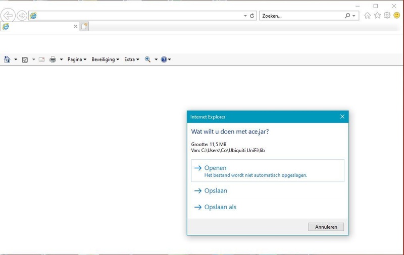

Vanmorgen kwam ik er achter dat mij UniFi controller die geïnstalleerd is op mijn laptop niet meer opstart via de snelkoppeling op mijn bureaublad en ook niet via het icon in programma's. Ik krijg dit in plaats van het inlog scherm.Afbeeldingslocatie: https://tweakers.net/i/CblYU7RSqC1xTUxJKCXvy3efKcA=/800x/filters:strip_icc():strip_exif()/f/image/GPcRpoJu1o3XqKsbI0W3LJzF.jpg?f=fotoalbum_large
Een week geleden schat ik, een update gedaan naar de laatste software versie, maar daarna kon ik nog gewoon inloggen. Alles lijkt verder gewoon te werken (internet, Wifi etc.).
Iemand een idee hoe ik dit op kan lossen zonder de controller opnieuw te installeren?

Is .jar niet iets van java? Heb je dat er nog wel opstaan? Waarom gebruik je trouwens een stok oude browser :P

@Copitano
Het lijkt erop dat Windows de .jar probeert te starten met een browser, ipv met Java.
Bijvoorbeeld:
https://community.ui.com/...a2-4647-af43-0c206f8fcd28

Copitano schreef op zaterdag 5 september 2020 @ 12:15:
Vanmorgen kwam ik er achter dat mij UniFi controller die geïnstalleerd is op mijn laptop niet meer opstart via de snelkoppeling op mijn bureaublad en ook niet via het icon in programma's. Ik krijg dit in plaats van het inlog scherm.[Afbeelding]
Ff java installeren.

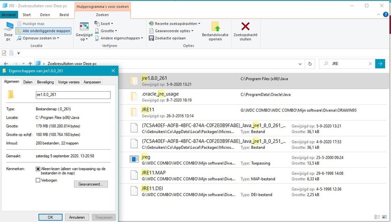

Lijkt net alsof JAVA compleet verdwenen is van de laptop. Had al dit gevonden, maar als ik probeer weer te verwijzen naar Java, kan ik geen Java vinden in de lijst met keuzes. Zal eens opnieuw Java installeren, maar toch vreemd dat het zomaar weg is (virusscanner???).

Edge staat al een tijdje op de laptop (chrome overigens ook). Maar kennelijk zitten er nog koppelingen naar de oude IE.
Heb de nieuwste Java versie geïnstalleerd (daarbij werd een oude versie gedetecteerd 251 en verwijderd, dus die was er nog wel).
Als ik probeer de koppeling te wijzigen kom Java nog steeds niet voor in de optie lijst.
Een zoek opdracht levert wel resultaat opAfbeeldingslocatie: https://tweakers.net/i/LYOw9kcqJSqgHX0mFkNsArA0HOc=/800x/filters:strip_icc():strip_exif()/f/image/Myd8glxpshAP9nCv75BovGWm.jpg?f=fotoalbum_large
Nu zie ik toch nog restanten van de 251 versie. Hoe ga ik nu de koppeling corrigeren zodat de controller weer gewoon opstart en zit ik wel goed op de gevonden plek.

Copitano schreef op zaterdag 5 september 2020 @ 13:51:
Een zoek opdracht levert wel resultaat op[Afbeelding]

HKLM_ schreef op zaterdag 5 september 2020 @ 16:03:
Kan je het ook niet via windows 10 settings -> Standaard-apps per bestandstype kiezen configureren?
Nee, kennelijk niet. Ook in de app-store staat niets zinnigs.Afbeeldingslocatie: https://tweakers.net/i/SnKMFJ3oV313IVRPsPHU1rNBUQA=/full-fit-in/4920x3264/filters:max_bytes(3145728):no_upscale():strip_icc():fill(white):strip_exif()/f/image/6i5ZlBKJSwa7ZpzBNDws9TrO.jpg?f=user_large
Elga | Valliant eco TEC plus VHR 30-34/5-5L | Kamstrup 602 |Nodo OTGW | Raspberry Pi 3B+/4B+|RFXcom rfxtrx433xl | UniFi netwerk | PVoutput 8.625 kWp

Copitano
Hoorn NH
Yes! We are back in business. Jarfix did the trick. :Y d:)b
Voor deze keer heb ik de waarschuwing maar in de wind geslagen.
Geweldig bedankt allemaal voor het meedenken.
