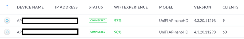

Vraagje: ik heb twee Unify APs, controller draait op een VM (die ik alleen start wanneer ik hem nodig heb).
Ik kom er zojuist achter dat mijn laptop niet op 5Ghz verbind, en nu blijkt geen enkel device op 5Ghz te verbinden (ook mijn telefoon niet bijv.).
Een tijdje geleden heb ik 5Ghz moeten uitzetten om mijn Homey te laten integreren in het netwerk (standaard issue als je een nieuwe Homey hebt geloof ik, dan wil ie alleen verbinden op een 2,4Ghz only netwerk), maar het 5Ghz netwerk staat gewoon (weer) aan voor zover ik kan zien
Ben maar een "simpele" Unify gebruiker met mijn 2 APs, ik heb geen flauw idee waar ik moet kijken om te zorgen dat mijn (5Ghz) devices ook op 5Ghz verbinden.

Heb je na het aanpassen van het SSID de AP's wel genoeg tijd gegeven om te provisionen?
Ben zelf fan van een controller die altijd aanstaat.

Geen idee, dat is al weer even geleden. Als ik de controller nu laat lopen krijg ik een 99% score van de controller, nergens een melding dat er iets moet gebeuren.
Vind zelf de investering nog niet waard voor een permanente controller voor 2 APs

stefijn schreef op maandag 31 augustus 2020 @ 09:16:
Ikzelf heb 2 netwerken draaien, 'Netwerk 2.4' en 'Netwerk 5' . Bij de eigenschappen van 'Netwerk 2.4' heb ik 5 ghz uitgevinkt en bij 'Netwerk 5' heb ik 2.4 ghz uitgevinkt. Zo weet ik zeker dat de betreffende devices op de juiste frequentie verbonden zijn.

MarkyB schreef op maandag 31 augustus 2020 @ 12:50:
Gelukt, alleen kon ik niet bij de netwerken voor frequentie kiezen. Ik moest uiteindelijk op beide APs (dus twee keer) voor beide netwerken (2,4 en 5) de andere uitzetten.
Of bedoel jij dat je ook bij de APs hebt gedaan?
Gelukkig heb ik er maar 2, maar wat als je er een stuk of 10 hebt. Dat moet toch makkelijker kunnen?

stefijn schreef op maandag 31 augustus 2020 @ 21:11:
Sorry je hebt gelijk, het zijn de eigenschappen van het AP en niet van het wlan netwerk. Voor zover ik weet moet je dat per AP aan/uit zetten.
  • Stefke
  • Laatst online: 11-08 15:15
ok, nou ja, het werkt nu iig, tnx

Afbeeldingslocatie: https://tweakers.net/i/UYpuVR1xDNXlp1RSQG69YP_FreQ=/800x/filters:strip_exif()/f/image/I3qjHfoRamxPnIKOU9RMLqnE.png?f=fotoalbum_large
63 clients op één AP 8) Zo goed als allemaal op de 5ghz band + wat best practices ingesteld zoals max bandbreedte per client & block lan to wlan multicast and broadcast data. Nog geen klachten gehoord..

Chris.nl schreef op woensdag 2 september 2020 @ 16:47:
Volgens mij wil je dus wél dat die naar voren komt, om 100% zeker te weten dat het goed zit. Dit bestand in je /data/sites/the_site directory zetten. Dit topic kan helpen bij het zoeken/aanmaken van de bewuste directory. Leuker is 't niet helaas, imo terecht dat je die vraag stelde.
Ik zit nog even te denken... De hele analytics, wordt deze vanuit de controller verstuurd, of vanuit de AP? Logischerwijs de eerste, maar waarom wordt het dan specifiek "firmware voor UAP/USW" genoemd waarin deze optie zit? Deze naamgeving zou impliceren dat het voor het AP is (in mijn geval een AP-AC-PRO).
Kijk ik naar de versie-nummers (Controller: 5.14.23, AP: 4.3.20.11298) dan is het de AP, maar wat is dan het nut van een file in de controller laden?
Hele reden achter deze vraag: Mijn AP draait standalone en de controller-software draait amper tot nooit (heerlijk stabiel zo'n Ubiquiti AP _/-\o_ ).

  • Chris.nl
The Executer schreef op woensdag 2 september 2020 @ 20:13:
Ik zit nog even te denken... De hele analytics, wordt deze vanuit de controller verstuurd, of vanuit de AP? -knip-
Geen idee, maar het is wel een setting die (ook) naar de accespoint wordt gestuurd. Ik draai de controller zelf ook amper (alleen voor updates) maar wil de boel wel zo goed mogelijk dichtgetimmerd hebben. Kleine moeite en dan idd een langdurig stabiel plezier 👌
https://community.ui.com/...ad-4504-8e12-aa4059da2127
Het is dus NIET zo dat bij het disablen binnen de controller er GEEN anonymous data naar UI gaat.
Daarvoor moet je dus deze optie activeren.
Andere optie is met een PiHole trace.svc.ui.com blacklisten.. zolang UI daar geen aanpassingen in doet dan.
