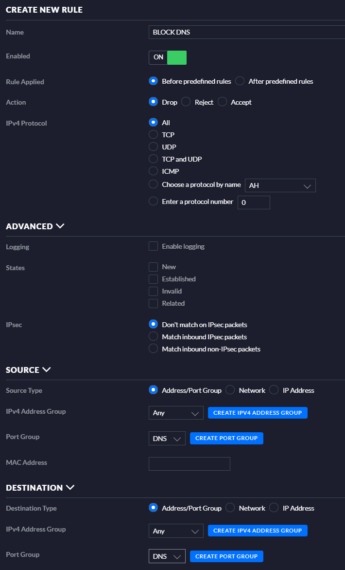

Hallo,
Wat zou de rule firewall rule kunnen in de usg pro 4 zijn als ik alleen nog maar remote connecties wil accepteren vanuit ziggo netwerken?
Ik heb een cloudkey remote openstaan om remote accepoint te connecten maar hier komen ook erg veel scans op.
CloudKey 8080 Any 8080 192.168.1.246:8080
Cloudkey 8880 Any 8880 192.168.1.246:8880
Cloudkey 8843 Any 8843 192.168.1.246:8843
Cloudkey 3478 Any 3478 192.168.1.246:3478
Bedankt!

cautje schreef op vrijdag 14 augustus 2020 @ 13:04:
Hallo,
Bedankt!
Alleen ziggo netwerken is een moeilijke. Dan moet je alle publieke IP reeksen van Ziggo toevoegen...
  • cautje
ok, stel dat mijn adres is 84.29.104.10
en ik wil deze reeks toevoegen 84.29.1.1 - 84.29.255.255
Hoe zou die regel er dan uitzien voor de bovengenoemde poorten?
Bedankt!

cautje schreef op vrijdag 14 augustus 2020 @ 13:33:
Bedankt!
CloudKey 8080 84.29.0.0/16 8080 192.168.1.246:8080
Cloudkey 8880 84.29.0.0/16 8880 192.168.1.246:8880
Cloudkey 8843 84.29.0.0/16 8843 192.168.1.246:8843
Cloudkey 3478 84.29.0.0/16 3478 192.168.1.246:3478

Getto schreef op vrijdag 14 augustus 2020 @ 13:42:
Ik kan geen subnet opgeven allen een enkel ip adres, zie ik wat over het hoofd?
84.29.0.0/16
This field must be a valid IPv4 address
THX!!!

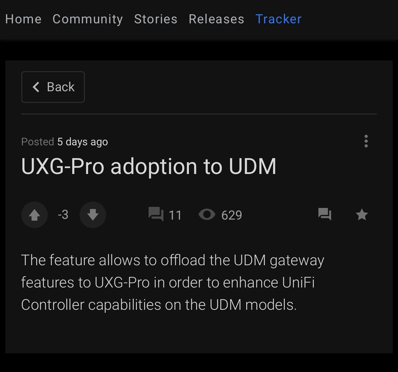

Ze hebben nog aardig wat te doen daar. Het lijstje is best lang; https://community.ui.com/...1c-4e9a-bede-adcbecc37048
[ Voor 8% gewijzigd door Verwijderd op 14-08-2020 15:15 ]
  • UTMachine
  • Laatst online: 19:57
Verwijderd schreef op vrijdag 14 augustus 2020 @ 15:12:
Goede link, en maakt mijn keuze om bij mijn USG te blijven makkelijk ... Zodra de UDM dezelfde features (of meer) heeft, kan ga ik is kijken om te upgraden.

Qua hardware is het ook geen spannend apparaat. UDM Pro met de switch verwijderd, nuff said. En dan wat minder software (geen Controller, Protect en Talk).

Heb een 'probleempje' met de USG. Ik tracht alle DNS requests te blokkeren buiten die naar de DNS servers van OpenDNS. Ze gaan herrouteren moet van mij niet, gewoon blokkeren is voldoende.
Niet zo complex en via Google vind ik voldoende voorbeelden die bijna altijd aangeven dat je bij 'WAN IN' 2 regels moet aanmaken, één om alle trafiek op poort 53 te blokkeren en eentje om trafiek op poort 53 naar de servers van OpenDNS toe te laten.
Ik begin altijd stap voor stap, laten we al eens alle DNS trafiek blokkeren, ik maak een nieuwe regel bij 'WAN IN', port group 'DNS' bevat poort 53.
Afbeeldingslocatie: https://tweakers.net/i/QpTan4hcOkE2zuEnYOQ-ro1yyNA=/full-fit-in/4000x4000/filters:no_upscale():fill(white):strip_exif()/f/image/qCVP3G8ZfZQIkyoc5BGoHvZi.png?f=user_large
Maar dit blijkt niet te werken, ik kan gewoon blijven surfen, ook na een ipconfig /flushdns zodat die zeker nieuwe DNS requests moet uitsturen. Ook probeer ik nieuwe websites te surfen die ik voordien nooit geopend heb om echt to forceren een nieuwe DNS request uit te voeren maar dat blijft werken. Wat doe ik verkeerd? Het bij 'WAN IN' plaatsen klinkt wat verkeerd maar bij elk ander gelijkaardig voorbeeld is dat zo en volgens de uitleg van Ubiquiti:
Filtering should happen in the "IN" direction. There's no need to pass traffic on the IN path if it's just going to be blocked on the OUT. It is best practice to drop the traffic as soon as possible and not have it consume resources any more than is necessary.
Heb trouwens dezelfde rule eens gezet bij WAN OUT & LAN IN maar ik kan gewoon blijven surfen.

Tha Render_2 schreef op zondag 16 augustus 2020 @ 10:36:
Volgens mij moet je bij states nog vinkjes zetten.

Die had ik inderdaad ook gezien, eerst overgekeken omdat het een 'advanced' feature is maar dan toch maar eens allemaal aangevinkt maar maakte ook geen verschil. :?
Tha Render_2 schreef op zondag 16 augustus 2020 @ 10:52:
Je zit ook DNS naar DNS te filteren.. aan die voorwaarden zal nooit voldaan worden.
Aangezien het WAN_IN is, moet de port-group bij Destination weg.
WAN IN is wat vanuit het internet de WAN interface bereikt. Dat is dus een foute regel als je verkeer van binnenuit wilt blokkeren.
Zelf zou ik hem zetten op LAN IN. Dan filter je aan de voorkant.
Daarnaast is de Destination UDP poort 53. De source is een hele andere. Die poort moet op Any staan.
Wanneer men gebruik maakt van NAT (specifiek Port Address Translation) varieert de source port tussen 49000-65000 en jij hebt 53 als source port in je regel staan terwijl dit niet gebruikt wordt als source port. Dus je regel is niet actief omdat geen enkele traffic ermee matched. De destination port is het enige dat je moet definiëren en de source port moet altijd op any staan - wanneer je het internet bereikt. De regel dat je moet toevoegen is van LAN naar WAN en niet het omgekeerde WAN > LAN regel aanmaken. Omdat firewalls stateful zijn hoef je regels alleen maar in 1 richting aan te maken. Dat doe je nooit op de WAN als het op de LAN interface kan.
1) Allow LAN > WAN. Source IP/Port: Any/Any and Destination IP/Port: OpenDNS/53
2) Block LAN > WAN. Source IP/Port: Any/Any and Destination IP/Port: Any/53
Volgorde doet er toe dus de Allow regel moet boven de Block regel staan.

xbeam schreef op maandag 17 augustus 2020 @ 19:47:
Dit is een interessante positieve wending van UBNT.
Je zou eventueel dus de UXG als gateway kunnen gebruiken zodat de UDM-Pro om de controller te verbetern op de UDM-Pro Dat ding heeft toch dezelfde hardware? 8)7 of zal Protect en voice zoveel vragen dat het echt voordelen gaat bieden. Dan hadden ze daar wel eerder over mogen nadenken en dat ding geen dream machine moeten noemen haha
[ Voor 29% gewijzigd door HKLM_ op 17-08-2020 19:56 ]
Cloud ☁️
Ik wilde eigenlijk heel flauw doen: “welke features?” 🤣
  • Ethirty
  • Laatst online: 20:33
Ethirty
Who...me?
HKLM_ schreef op maandag 17 augustus 2020 @ 19:54:
Het is een droom dat dat ding ooit af komt. :+
Ze hadden zo'n beetje alle hardware, hebben het in 1 doosje gepropt en nu volstaat de hardware niet waar het voor bedoeld is? 8)7
Het staaft mijn vermoeden dat er performances isseu zijn met de UDM-pro
Door dit te doen kunnen ze de UDM-p als een cloud key pro inzetten en de volle cpu gebruiken voor protect , VoIp-centrale/talk en de acces/toegang manager. En UDM-base internet snelheden en de 10gb/s wan ingezet kunnen worden als LAN
De 10gb/s pro gebruikers krijgt daarbij het voordeel terug van een losse controller met alle usg/xsg remote beheer voordelen.
Ik kan we wel vinden een dergelijke setup bij mijn grotere klanten.

Voor kleine bedrijven is de UDM-pro voldoende en voor grotere bedrijven kan je de UXG-pro extra inzetten.
Maar waarom zou je als groot bedrijf dan nog een UDM Pro inzetten? Niet voor protect in ieder geval, dan wil je ook redundant storage en ga je dus voor een UniFi NVR4. Dus dan zouden de Controller, Talk, en Access al zo'n zware features zijn. En waarschijnlijk zitten ook daar dan weer wat haken en ogen aan waarom je daan niet de UDM-Pro voor wilt gebruiken (bv ook weer door ontbreken redundantie?)

RobertMe schreef op maandag 17 augustus 2020 @ 22:19:
Dan is het dus een nutteloos device voor een groot bedrijf :P is ook prima maar ubnt weet dan ook gewoon niet wat hun doelgroep is blijkbaar.
En daarnaast een groot bedrijf denkt wel twee keer na voor ze ubnt inzetten. Onze stormshield (is ook geen mega bekent merk) heeft 100.000 meer stabiele features voor diezelfde 500 euro. Dus waar denken ze nu mee te de concurrentie aan te gaan? Een Cisco, Fortigate etc lacht ze vierkant uit momenteel.
