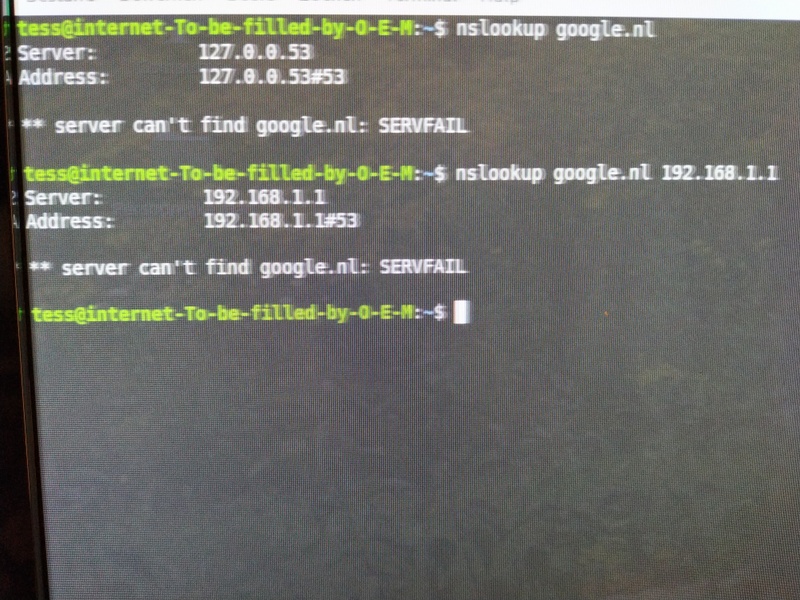

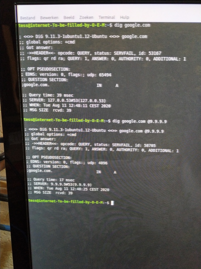

EricNL schreef op woensdag 5 augustus 2020 @ 14:03:
Stuur eens de output van:
1 nslookup google.nl
en
1 nslookup google.nl <ip-van-je-router> (bijvoorbeeld nslookup google.nl 192.168.0.1)
:strip_exif()/f/image/Io9BgWS1wHmMnS2vodvf9qqN.jpg?f=fotoalbum_large)

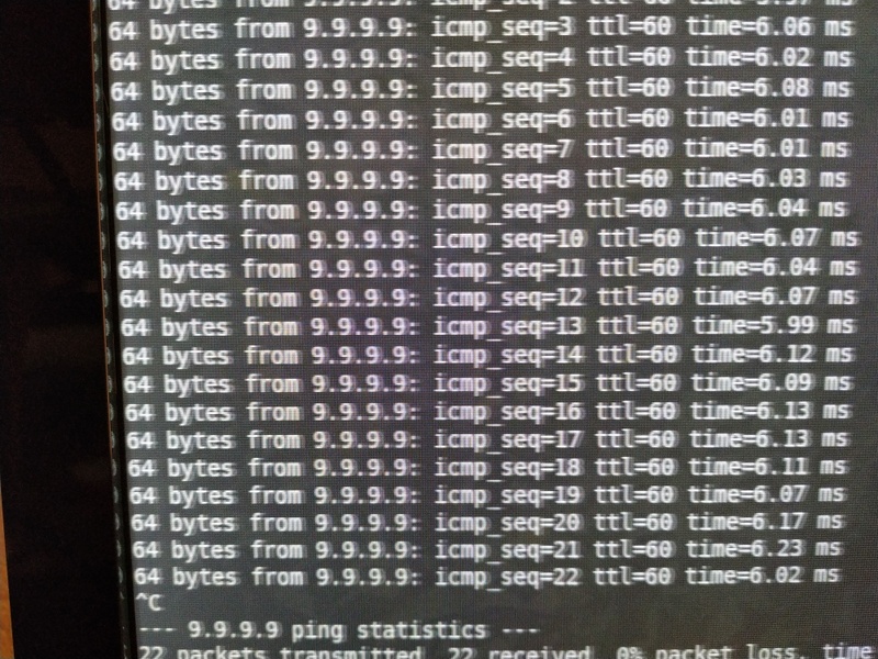

Terwijl dns ping wel werkt
:strip_exif()/f/image/cmcxaZMG5uBl58HVl3N7K2TQ.jpg?f=fotoalbum_large)
Net als de tv verbinding overigens.
Vaste locatie, vast netwerk.
lijkt erop dat je google blokt via pihole ofzo.Comp User schreef op maandag 10 augustus 2020 @ 10:14:
het ipadres 9.9.9.9 is van dns9.quad9.net [9.9.9.9] en niet van google

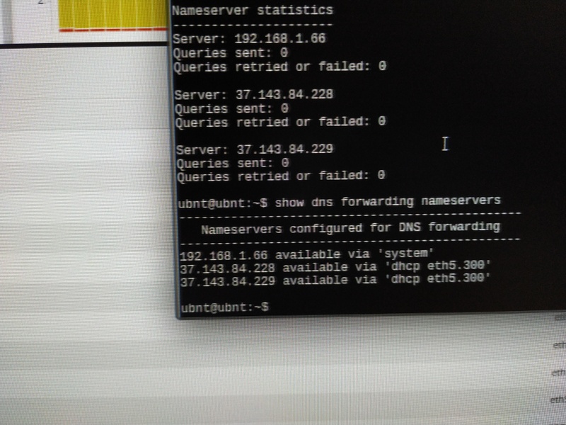

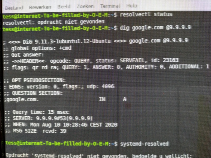

Wat is op het moment überhaupt je DNS server? Doe eens resolvectl status (gezien je blijkbaar Linux gebruikt met systemd-resolved). En controleer dan ook even wat de upstream DNS server van die DNS server is (en evt. upstream daarvan). Gezien je het ook over Pi-Hole hebt, maar de nslookup naar 192.168.1.1 zou ik zeggen dat je router is en niet Pi-Hole. Ik verwacht dat je altijd op de DNS server van je provider draaide en daar nu iets mis gaat. Willekeurige gok, geen idee of dat kan. Na uitval heb je een nieuw IP gekregen in nieuw subnet van je provider, waardoor je andere DNS server moet gebruikenComp User schreef op maandag 10 augustus 2020 @ 10:14:
Neem aan dat DNS query naar Cloud9 dan ook lukt? Dus dig google.com @9.9.9.9 (of de nslookup variant)
AndroidTV die altijd 8.8.8.8 gebruikt en je ingestelde (DHCP) DNS server negeert?Net als de tv verbinding overigens.

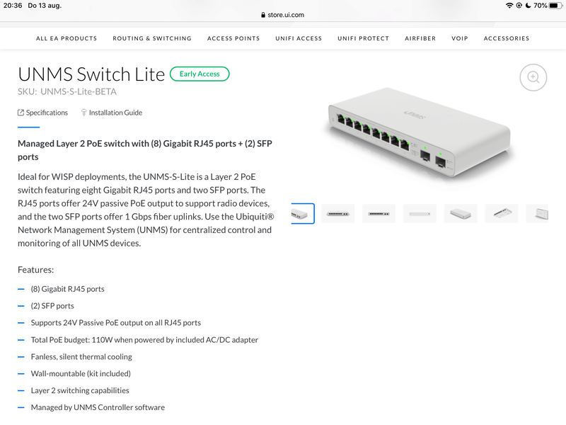

De Unifi Switch Lite 8 is inmiddels bestelbaar via de EU Shop: https://eu.store.ui.com/products/unifi-switch-lite-8-poe

Ik wou zeggen dat het een stevige prijs is en vragen naar verschillen met de 8-60W. Maar om mijn eigen vraag maar te beantwoordened1703 schreef op dinsdag 11 augustus 2020 @ 09:38:
Deze is denk ik compacter? Heeft PoE+ / 802.3at support. Maar ik verwacht ook een iets kleiner PoE budget? (~52W waar de 8-60W echt 60W kan leveren?)

Dig outputRobertMe schreef op maandag 10 augustus 2020 @ 10:25:

Heb je een firewall rule die alle DNS verkeer dropt? Of redirect naar Pi-Hole? Want aangezien je niet eens een antwoord krijgt als je expliciet Cloud9 gebruikt is dat zo ongeveer de enige reden die ik mij kan bedenken. Pi-Hole die dood is in combinatie met dat alle DNS verkeer via Pi-Hole moet lopen.
@MAdD @RobertMe
Ik heb deze methode toegepast, ook als ik beide - tijdelijk - disable kom ik nergens bij.
Het mysterie is dat het is gekomen / ontstaan toen de stroom een paar uur van de Pi af is geweest, echter de pi hole (en UniFi controller) zijn wel bereikbaar en de counter van de Pi-hole loopt gewoon door alsof er niets aan de hand is.
Als ik de pi uitschakelt heb ik - na dns aanpassing - ook geen internet, maar wel (via apart vlan) TV (T-Mobile Entone).
Output van T-mobile dns.
[ Voor 27% gewijzigd door Comp User op 11-08-2020 14:32 . Reden: Screenshot toegevoegd. ]

Dat je wel de DNS van T-Mobile kunt bereiken bevestigd wat mij betreft alleen maar meer dat het issue in Pi-Hole zitComp User schreef op dinsdag 11 augustus 2020 @ 13:25:
@MAdD @RobertMe
En heb je al gecontroleerd wat nu de DNS server is die je via DHCP krijgt, en op welk IP de Pi(-Hole) draait? Niet dat de Pi een nieuw IP heeft gekregen en je PC nog met de DNS server op het oude IP zoekt.

802.3af vs 802.3at. De USW 8-60W kan maar 15W per poort leveren (en daarmee alle PoE poorten "maximaal voorzien"). Daar waar de USW 8 Lite tot 30W per poort kan leveren (maar het totale budget nog steeds maar ~52W is?)Polyphemus schreef op woensdag 12 augustus 2020 @ 10:52:
En wat is nou het voor-/nadeel van de USW-8-Lite ten opzichte van de USW-8-60? Ik kom er nou niet echt uit...
En ik gok dat de Lite ook iets kleiner is, en volgens mij was er ook nog iets met power supply (maar de 8-60W heeft al een power brick? en gok dat de 8 Lite ook nog steeds een power brick heeft).
De brick van de lite is vergelijkbaar met een Macbook adapterRobertMe schreef op woensdag 12 augustus 2020 @ 11:45:
Zo op het oog; vergelijkend met het formaat van de RJ45 poorten zijn de Lite modellen nieteens veel kleiner dan de non-lites.

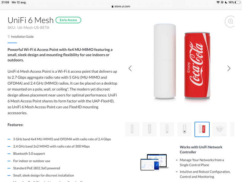

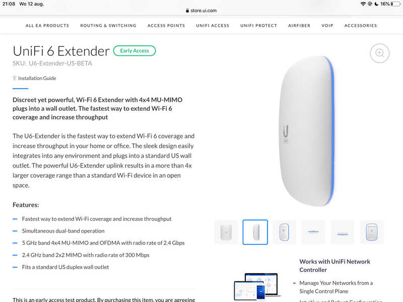

Zijn de POE requirements van de nieuwe WiFi 6 APs (6 lite, 6 mesh) ook al bekend?
Het concept van de Extender (BeaconHD) wel leuk. Gewoon inpluggen in de muur en gaan. Beter dan een AP met een wireless uplink en dan nog een PoE injector voor de stroom nodig hebbenHKLM_ schreef op woensdag 12 augustus 2020 @ 21:10:
Nieuwe producten in de AE vind die extender toch wel een aparte keuze omdat dat 9 vd 10 keer ruk werkt.
Voor een niet al te groot huis of juist een groot appartement kan het samen met een UDM-Base prima werken. Stiekem hoop dat ik dat er snel ook een variant van komt met Wifi6.
Wát is de doelgroep van die spullenboel? Ik dacht toch écht dat we in de IT de banaan als 'measurement comparision' hadden afgesprokenHKLM_ schreef op woensdag 12 augustus 2020 @ 21:10:

Je kan alleen de antennes niet richten, maar verder wel grappig inderdaad voor sommige extreme uitzonderingen, want laten we eerlijk zijn : Extenders kan je beter vermijden!Verwijderd schreef op woensdag 12 augustus 2020 @ 21:27:
De Extender is al WiFi 6 zo te zienVoor een niet al te groot huis of juist een groot appartement kan het samen met een UDM-Base prima werken. Stiekem hoop dat ik dat er snel ook een variant van komt met Wifi6.

Waarom moet de WiFi in de schuur komenJSchut schreef op dinsdag 11 augustus 2020 @ 10:16:
Balen! Ik heb een UAP-AC-M gekocht en deze met wireless uplink gekoppeld aan m'n base LR. Echter wist ik niet dat uplink altijd via 5Ghz gaat. Was er vanuit gegaan dat dit ook wel via 2,4 Ghz kon maar dat kan blijkbaar niet.
Nu kan ik de UAP-AC-M dus niet buiten hangen want dan is het signaal te zwak. Binnen in de schuur is ook te zwak. In de woonkamer kan hij wel maar dan heb ik achter in de tuin een slechte verbinding.
Misschien kan ik nog wat spelen met de andere wireless uplink en dan een uplink via uplink proberen. Of is er op de een of andere manier toch een mogelijkheid om via 2,4 ghz te uplinken?
Kan je niet gewoon zoiets aan de kant van het huis doen :
:strip_exif()/f/image/Kzzj9cODbv1NTJXLu7zohQCV.jpg?f=fotoalbum_medium)
IMHO de makkelijkste oplossing, tenzij je UTP onder het huis door kan trekken
Deze oplossing vond ik ook wel mooi :
petermdevries schreef op zaterdag 8 augustus 2020 @ 13:27:
De Mesh werkt perfect op een kabeltje. Pas ook zelfde overweging gehad en geen spijt van gehad.
Coca Cola blikjes mag je wat mij betreft overigens best wel gebruiken als 'maatvoering' maar doe dat dan wel op de juiste manier. Een 33CL / 50CL blikje mág je gebruiken om de de curve van een glaskabel te 'berekenen' ... een 25CL blikje absoluut niet!!ed1703 schreef op woensdag 12 augustus 2020 @ 22:10:

Neem aan dat die 6 Mesh de upgraded versie is van FlexHD en dat je die ook gewoon als AP km gebruiken zonder mesh functie.HKLM_ schreef op woensdag 12 augustus 2020 @ 21:10:

Valt me trouwens nu op. Bluetooth 5 support? Wat willen ze daar mee gaan doen? De andere (U6) APs hebben toch geen Bluetooth?
Even gekeken, bij de andere U6 APs staat inderdaad niks van Bluetooth. Wel apart dus dat deze dat dan krijgt. Van de ene kant zou ik dan denken om eventueel de wireless uplink op te zetten via telefoon. Maar op de huidige apparaten gaat dat natuurlijk ook al automatisch.

Ik zou gewoon een simpele switch komen nu en later eens kijken wat die nieuwe UNMS switch gaat doen als die uitkomt is best een mooi ding zo te zien. Ding staat voor 129 dollar in de EA store momenteel.JB schreef op donderdag 13 augustus 2020 @ 20:27:

Maar zou je dan een simpele Unifi switch kopen nu of gewoon weer een Netgear achtige?HKLM_ schreef op donderdag 13 augustus 2020 @ 20:32:

Ligt eraan wat je wilt een netgear zal voldoen maar een unifi switch ookJB schreef op donderdag 13 augustus 2020 @ 20:50:
Cloud ☁️
Mijn OCD zegt dan; alles van Ubiqiti. Ratio zegt; een Netgear kost niet duur tov een Switch 8 PoE passthroughHKLM_ schreef op donderdag 13 augustus 2020 @ 20:57:
Ligt eraan wat je wilt een netgear zal voldoen maar een unifi switch ooken zal wat meer mogelijkheden hebben qua configuratie.
Als ik die Switch 8 kan voeden met PoE van de EdgeRouter, zou het wel een leuke toevoeging zijn want scheelt een stopcontact.

Kan ik de 8-Ports Switch US-8 gelijktijdig via PoE voeden middels de 8-Ports 60W switch, die ook al via PoE een In-Wall van power voorziet?
Let op! Die UNMS switch doet enkel 24V PoE en dus geen 48v standaard.HKLM_ schreef op donderdag 13 augustus 2020 @ 20:32:
