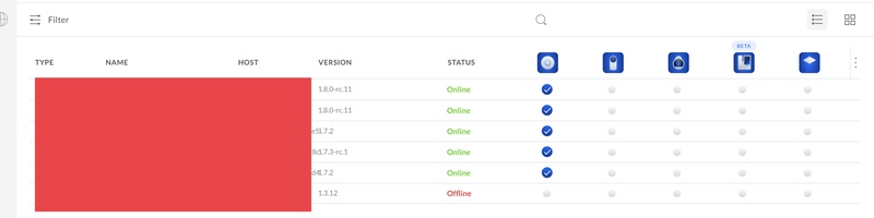

Je bent een beta tester en je vindt het raar dat ze je vragen wat je ervaringen zijn met een beta firmware dat je aan het testen bent? Nu ook niet overdrijven aub..
Vandaar dat het opvallend is wat mij bij indruk wekt dat er inter discussie is over de UDM-Pro en zeker als een grote user base deze heeft ontvangen.
[ Voor 14% gewijzigd door xbeam op 06-08-2020 10:37 ]
Lesdictische is mijn hash#
Zullen ze dan met een stabiele versie willen komen van de 1.8.0 reeks?
Voor de UDMB(ase) is er inmiddels al RC12 uit.
Hierover nog geen mail gehad, is dus een UDMP eigen survey.
Heb de review ook gehad, als ik het topic op website van ui.com doorlees hebben toch best wat mensen last van bugs (als memory leaks enz). Bij mij is sinds de beta (op mijn udm pro) alle software geinstalleerd terwijl ik daar niet om heb gevraagd (protect, acess, talk). Meer mensen last van?

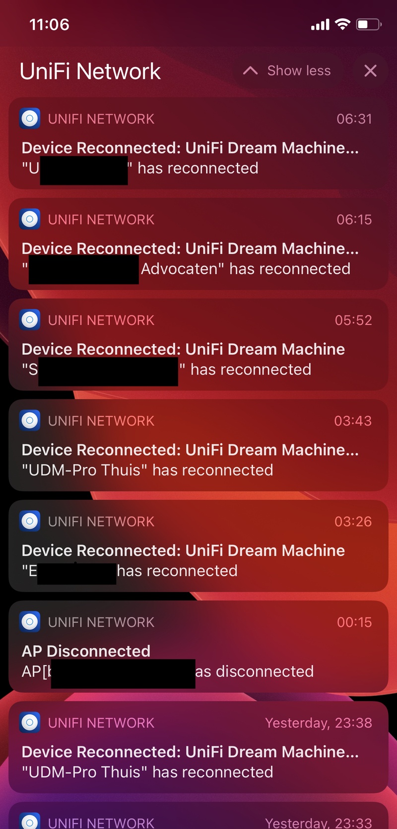

Hier gaat dat ook de hele dag door. Om gek van te worden (vooral snachts ) Ik hier krijg meer offline meldingen van de paar UDM’s dan van de 50 usg’s die bij klanten staan.LightStar schreef op donderdag 6 augustus 2020 @ 10:58:
+ ik weet niet hoe het bij anderen is maar met de laatste (releases) krijg ik regelmatig de melding op mijn telefoon dat de Udm-pro een re-connect heeft gedaan (zelfde heb ik op de unvr-4) terwijl er verder geen netwerk drop is geweest.

Ik krijg die melding van een CK2 alleen als in een failover van Ziggo naar KPN forceer of andersom. Lees: bij een IP wijziging of het verbreken van de TCP sessie? Is je hosted controller achter een stabiele ISP gehost?xbeam schreef op donderdag 6 augustus 2020 @ 11:16:
Krijg meer offline meldingen van de paar UDM’s dan van de 50 usg’s die bij klanten staan.
Ik heb ook een aantal UCK-Gen2's en daar krijg ik zelden een melding van, die draaien nog geen UniFi OS wellicht dat daar een deel van het issue zit.stormfly schreef op donderdag 6 augustus 2020 @ 11:19:
Die is nog niet in beta toch?LightStar schreef op donderdag 6 augustus 2020 @ 11:20:
Ik heb toevallig vannacht ook een reconnect op mijn UDM Base gehadxbeam schreef op donderdag 6 augustus 2020 @ 11:13:

Mijn controller was gister niet meer bereikbaar op mijn UDM Base.RobertMe schreef op vrijdag 7 augustus 2020 @ 14:17:
De UDM (& Pro) draaien op basis van Linux met allemaal containers voor de losse onderdelen. De container met de controller zal dus ook vast opnieuw opgestart kunnen worden zonder een volledige reboot van de UDM. Zou mooi zijn, als bij elke update van de controller internet eruit ligt.
Op het UBI forum werd "unifi-os restart" gezegd, geen downtime waargenomen vanuit mijn zoontje/vriendin en de uptime van de UDMB is ook niet opnieuw gaan tellen
