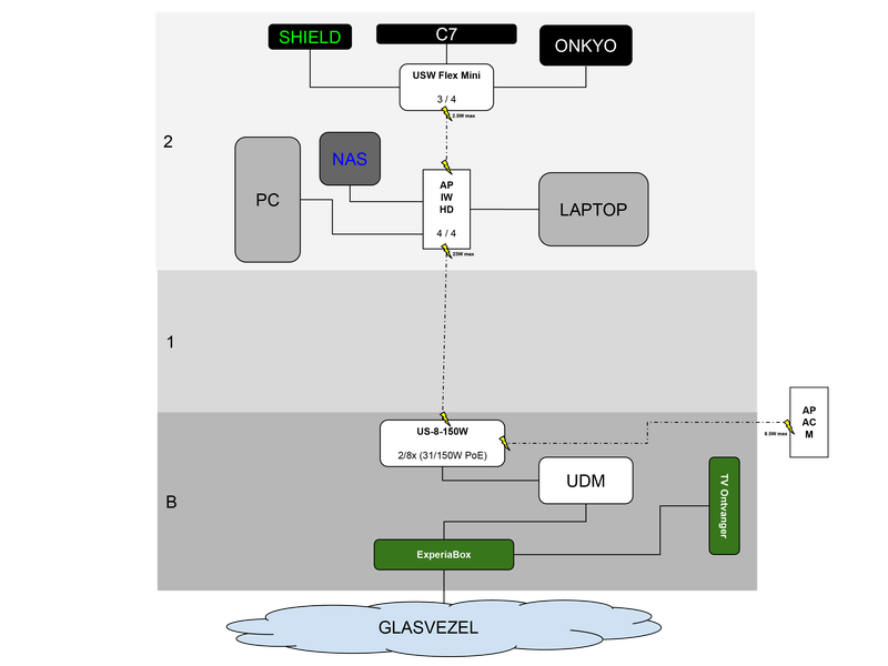

Beste Tweakers! Inmiddels de sleutel van m'n nieuwe paleisje binnen en ik ga zo langzamerhand eens kijken naar m'n netwerk. Zie het schema (niet op schaal).
Afbeeldingslocatie: https://tweakers.net/i/8V-rqlFUt8Ibkrz_ms_EGBlEl_c=/800x/filters:strip_exif()/f/image/SdeIgbWJJx4uRTChHlsaVkXM.png?f=fotoalbum_large
Kunnen jullie mij een (set) kabel(s) aanraden om het allemaal aan elkaar te knopen? Paar pointers:
  • Er moeten drie kabels van meterkast (ExperiaBox + USW) naar woonkamer (TV-kastje + UDM). Dit is ongeveer 2 meter hemelbreed, maar moet wel een beetje worden omgelegd.
  • Er moet één goede kabel van de USW naar de AP IW HD op zolder (KPN heeft er al één getrokken, maar dat is Cat5e). De zolder is nog een puinhoop, dus ik zou daar eventueel nog met wandcontactdoosjes kunnen werken, maar volgens mij hoeft dat met de AP IW HD niet nodig te zijn?
  • Er moet één kabel naar de AP AC M, deze kan gedeeltelijk buiten-om denk ik.
Ik ben een beetje het spoor bijster gezien de verschillende soorten kabels. Ik weet dat ik Cat6e wil (futureproof, nodig voor m'n werk) met goed PoE, maar zelfs met die kenmerken zie ik weer allerlei verschillende kabels (stug, soepel, (U)FTP, U(UTP) en weet ik wat niet). Is er een merk dat goed spul levert?

Ph0en1x schreef op zondag 9 augustus 2020 @ 10:52:
Cat6 is voor thuisgebruik al prima. Dat is tot 50m als ik het goed heb al geschikt voor 10Gbit netwerken.
U/UTP is de afscherming, waar U/UTP geen afscherming is. S/FTP is dan dubbele afscherming. Een normale Cat6 is eigenlijk al voldoende, al heb ik ook in al mijn buizen S/FTP liggen. Buiten de buizen heb ik normale U/UTP omdat die wat soepeler en flexibeler zijn.
Het is belangrijk dat je kiest voor een 100% kopere kabel. Dan weet je zeker dat je een goede kabel hebt, vooral icm PoE. Stugge kabels worden vaak gebruikt voor het aansluiten op LSA stroke. Soepele worden gebruikt als patchkabels. Maar ik heb ook gewoon soepele op een LSA aangesloten, ook geen probleem.

Cloud_VII schreef op zondag 9 augustus 2020 @ 10:58:
Thanks! En het maakt dus niet zoveel uit welk merk o.i.d.? Zolang het maar 100% koper is en stug voor in de muren en soepel voor het verdere aansluiten?

Ph0en1x schreef op zondag 9 augustus 2020 @ 12:21:
In principe wel, al moet ik zeggen dat het - bij mij - niet werkte toen ik UTP gebruikte, sinds ik STP gebruik functioneert het echter prima, vraag niet hoe het kan.
Stug of soepel maakt ook niet veel uit naar mijn mening. Ik heb deze gebruikt.
https://www.kabelshop.nl/...1WT015-i15823-t25052.html
Of de variant zonser afscherming:
https://www.kabelshop.nl/...151516-i11000-t25054.html

Cloud_VII schreef op zondag 9 augustus 2020 @ 13:42:
Stug of soepel maakt zeker wel uit. Soepele kabel zal met trekken veel sneller kapot gaan. En door de andere ader kun je een soepele kabel ook niet met LSA afmonteren en de meeste RJ45 stekkers zijn weer alleen voor soepele kabel. De kans op slechte contacten bij gebruik van he verkeerde materiaal (LSA + soepel, of RJ45 stekker bij stug), neemt gewoon toe.

Comp User schreef op zondag 9 augustus 2020 @ 13:41:
Ik bestel eigenlijk altijd hier mijn kabels.
CAT7 is onzin voor thuisgebruik, is ook een hel om te trekken en fatsoenlijk af te monteren. Verder is STP of SFTP alleen nuttig in situaties waar storingen optreden. Denk aan fabriekshallen met zware machines of bundels van tientallen kabels naastelkaar door een goot.
Dat UTP niet werkte bij jou ligt eerder aan goedkope CCA/CCS kabel of jouw manier van aansluiten.
Voor thuisgebruik gewoon CAT6 UTP. Kabel die je door een buis trekt doe je met installatiekabel en monteer je af op LSA stroken (patch paneel, wandcontactdoos of keystone), kabels die los liggen pak je kant en klare patch kabel voor.
CAT5e werkt overigens ook prima voor 1Gbit, als je die kabel nu al hebt liggen en je sluit er gigabit spul op aan zie ik geen reden om die te vervangen. CAT6 zal geen enkele verbetering geven.

ik zou ook gaan voor de dual utp..
kan je voor een flex mini + een nanoHD gaan ... :)

Unshielded stugge Cat6 gebruiken en altijd afmonteren op Lsa (doos, keystone, patchpanel) nooit op Rj45 connectors.
Patch kabels kant en klaar op maat kopen, nooit Rj45 connectors zelf aanknijpen.
Als er ergens Cat5e ligt gewoon blijven gebruiken.
Cat6 is tot 55m geschikt voor 10Gbps dus future proof
Cat5e is geschikt voor 1Gbps dus als het er ligt pas vervangen als je in de verre toekomst 10Gbps nodig hebt wat naar een AP waarschijnlijk nooit zal gebeuren.
Als de kabel aan de Cat6 specs voldoet en full koper is (dus beslist geen CCA) dan maakt het merk niet uit.
Hoger dan Cat6 is enkel voor gebouwen bekabeling waar kabels in grote bundels bij elkaar in een goot liggen en je bij 10Gbps last zou kunnen krijgen van "Alien Next" storing.
Alle andere storingen zijn onmogelijk, want die worden door de twist van de opgeheven, dus shielded kabel is volkomen onzin.
Sterker nog als je shielded kabel gebruikt moet je heel zorgvuldig aarden, omdat je anders last kunt krijgen van aardlussen en/of common mode spanningen die problemen met je apparatuur kunnen geven.

Als er dan toch over CAT6 word gesproken en nagedacht, zou ik voor 6A gaan.
Da's net even wat toekomstbestendiger dan CAT5E of CAT6.

Cat6 UTP AWG24 100% koper, daarboven is allemaal overkill ook voor in de toekomst, of je moet toekomst wel heel ver toekomst zien.
Prijs tussen cat 5e en 6 is ook minimaal, daarom altijd Cat6 kiezen wat oorspronkelijk voor gigabit tot 10gbit bedoelt is.
Cat 5e is anno 2020 nog voldoende maar dat zou ik niet meer nemen omdat dit veel minder toekomst gericht is.
De UTP, FTP, SFTP kabels moet je los zien van de cat standaard, FTP en SFTP is onnodig in een woning, kortom gewoon UTP nemen, doorgaans stugge aders kabels trekt men door gebouwen en monteert af op een patchpaneel of walloutlet.

Prijsverschil tussen 6 en 6A is dusdanig klein, dat ik 6 een bijzondere keuze vind.
Overkill? Tja, tegenwoordig zit er ook 4x zo veel RAM in mijn laptop (32G) dan ik vroeger als opslag had.
Kabels gaan makkelijk 20 jaar mee, dus waar 6A nu overkill lijkt, kan het zomaar zijn dat het over 10 jaar een nuttige investering blijkt en dan hoef je geen nieuwe kabels te trekken.

Ik voorspel dat meer dan 10Gbps over koper we nooit thuis gaan gebruiken
En zelfs 10GBps gaat in thuis gebruik een hoge uitzondering blijven
De volgende stap waar we minstens 10 tot 15 jaar mee vooruit kunnen wordt 2,5 (of misschien wel 5) Gbps.
En het is niet een kwestie van prijs, maar die CAT6A kabels zijn hopeloos om te trekken en te verwerken.
Even ter illustratie.
Door een 5/8" standaard installatiebuis kun je 3 stuks Cat5e of 2 stuks Cat6 of een Cat6A trekken.
