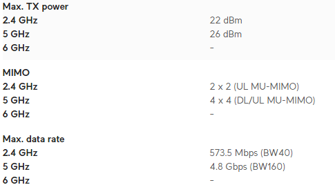

U7E die vierkante AP bedoel je? Ik hoor ze geen typenummer noemen?
Afbeeldingslocatie: https://tweakers.net/i/DCP5Y8CFFNYg0tsX4VIFTABrKew=/fit-in/4000x4000/filters:no_upscale():strip_exif()/f/image/YsaUT8OJmTRMSQXJnoSVcRwt.png?f=user_large
Deze feature is wel een mooie stap voorwaarts.

stormfly schreef op woensdag 30 oktober 2024 @ 08:48:
Dat is wat ik op Reddit voorbij zie komen. Mensen die bij de UWC geweest zijn geven aan dat er een hele line-up aan U7 Enterprise producten aankomt. Maar ze mogen geen details delen.
En ja, dit soort MLAG zaken zijn zeer interessant, zeker in dit prijsniveau. Ben benieuwd hoeveel daarvan naar de bestaande hardware kan komen of dat ze het exclusief voor de hogere segment dingen houden.

Wellicht een domme vraag, maar hoe zet ik Wifi 6Ghz 'aan'?
Ik heb 3 AP's in mijn woning, elke verdieping 1.
2 - U6-Lite
1 - U6 Pro
En kreeg onderstaande melding bij Wifi 6Ghz:
Afbeeldingslocatie: https://tweakers.net/i/MLs3xKbwa_x87GSL8ORQ4JK5h-M=/800x/filters:strip_icc():strip_exif()/f/image/WvW4RderPWx1t6riG4d1RlkO.jpg?f=fotoalbum_large
[ Voor 48% gewijzigd door Frid0 op 30-10-2024 12:04 ]

Frid0 schreef op woensdag 30 oktober 2024 @ 12:02:
Hi,
2 - U6-Lite
1 - U6 Pro
6ghz wifi zit niet op de u6 lite en u6 pro
Dit zit alleen op de U6 Enterprise, U6 Enterprise In-Wall, U7 Pro en U7 Pro Max
[ Voor 6% gewijzigd door mydogisgone op 30-10-2024 12:06 ]

  • Frid0
  • Laatst online: 24-03 13:57
mydogisgone schreef op woensdag 30 oktober 2024 @ 12:05:
Weet je dat zeker?
Als ik op Unifi kijk heeft de U6 Pro het wel:
https://eu.store.ui.com/eu/en/products/u6-pro
Bij de U6 Lite heb je wel gelijk lees ik:
https://eu.store.ui.com/e...flagship/products/u6-lite
Wifi 6 for 5 Ghz. Wifi 4 for 2.4 Ghz

Frid0 schreef op woensdag 30 oktober 2024 @ 12:12:
Weet je dat zeker?
Nope, de U6 Pro specs:
Afbeeldingslocatie: https://tweakers.net/i/PGOiDRpeartAxuJtPCgPAUI3Wdg=/fit-in/4000x4000/filters:no_upscale():strip_exif()/f/image/C1nXIFRyubcTFERnf1tG5ap1.png?f=user_large
Weet je dat zeker?
Als je onder technical specification kijkt zie je dat 6Ghz band ontbreekt. De 6Ghz band zit pas in Wifi 6E en niet Wifi 6
  • Frid0
Okay, dat was mij niet bekend. Mijn fout dat ik niet verder heb gekeken naar de technical specifications.
Maar ik heb nu wel het antwoord op mijn vraag, bedankt!
